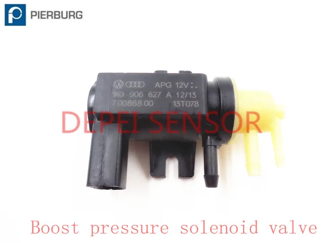

                                      n75 vaihdolla lähtisin liikkeelle, onko tuossa sun autossa tämän näkönen ahtopaineensäätö venttiili?
                                      Viimeksi muokannut johny1332; 1.11.2017, 09:37.
                                        Joo ja näissä ei siis edelleenkään ole mitään hukkaporttia vakiona, joten turha puhua siitä. Ihan on vnt ja sen säätökello. Aliahdoista kyllä varmasti jää vikakoodi, kun tuskin on softalla rajaa muutettu niin ettei menis vikatilaan. Millaisia maffilukemia tuo antaa vedossa? Tarkista myös map anturin johdotus tai toki voi kokeilla nyppäistä johdon irti ja kattoo käyttäytyykö erilailla. Muutenki voi seurata pyynti vs. totetutunut ahto ja maf lukemat. Ne kertoo jo jotain
