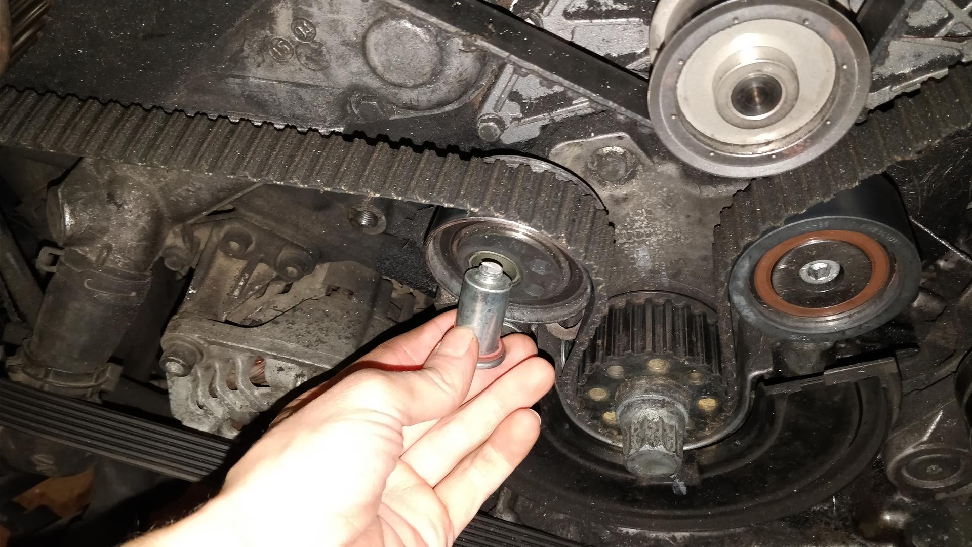

    2 viikkoa sitten ostetusta Allroadista meni jakohihnan kiristimen pultti poikki. Auto ostettu yksityiseltä ja yksityishenkilö tehnyt jakopään puoli vuotta sitten. Pitäisi varmaan myydä kaikki vehkeet pois ja kulkea julkisilla..
    Veikkaisin, että oli pistänyt pultin kierteet paskaksi aikoinaan.
      Varmaan kiristetty liikaa. Mutta outoa että se katkeaa puolen vuoden jälkeen juuri kun on ostanu auton.
        Ei outoa mutta huonoa tuuria. Olisko kasattu vielä vanhalla pultilla?
          En usko, kun rullan mukana tulee aina uusi pultti. Taisi olla INAn sarja tuossa.
            Ei se silti tarkoita että sitä uutta pulttia käytetään.

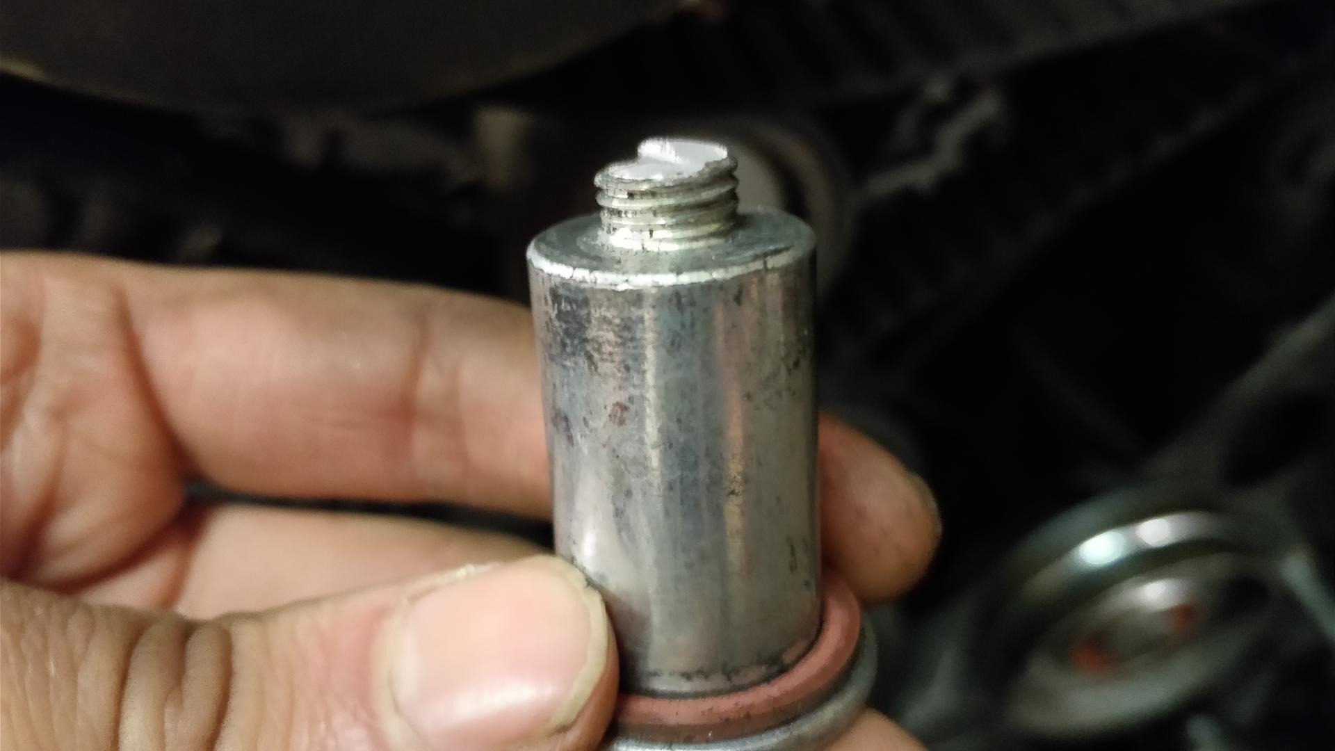

                          Kuten kuvasta näkyy niin holkissa kyllä riittää läpimittaa, ongelma on se ettei tuollaista pulttia isommalla kierteellä varmasti löydy mistään.

                              No ei ihan. Katso Timon viestin jälkimmäistä kuvaa, tuo on se pultti.
                                Jaa se holkki onkin osa pulttia. No holkkeja saa tehtyä erikseen ja siitä voi pistää pultin läpi. Esim biturboissa on niin.
                                  Meilläpäin holkki on sellainen missä on reikä sisällä...
                                  Joutuisi poraamaan reiän koko tuon pultin läpi ja upottamaan vielä kannan koska kampiakselin hihnapyörä kulkee tuon kiristimen kohdalla. Varmasti toteutettavissa, kuka kokeilee?
                                    Ollaanpa siellä nyt näsäviisaita. Tiedät kyllä mitä tarkoitan. Ei kai tuota alkuperäistä pulttia tarvitse käyttää vaan tekee kokonaan uuden holkin sinne. Tai tuurilla noista bensakoneinen kiristimistä löytyy sopiva.
                                      Ei herneitä, tässä yhteydessä vaan nimitys ei ole oikea koska tuo on umpikamaa ja holkki on ennemminkin se jonka läpi tuo kulkee.

                                        Mittasin biturbon holkin, ja se on 21 mm pitkä sekä 18 mm paksu. Onko lähellä TDI:n mittoja?
