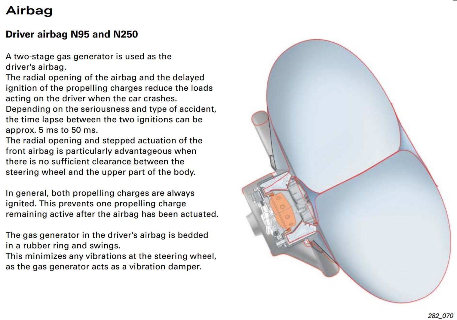

Ratti olikin kaikkea muuta kuin bolt on. Ensinnäkin, eniten haastettava tuova asia oli airbag. Airbag 8K korimallin aanelkussa on ns. dual stage. Eli pienemmissä mälleissä pamauttaa detonator 1:llä 30% bägistä, isommissa tälleissä aktivoi sekä detonator 1:n (30%) että 2:n (70%). Eli dual stage bägissä on kaksi eri panosta. Tähän rattiin saisi kyllä dual stage bägin TTRS:stä tai R8:sta. Mutta yhtä toimiva ratkaisu pitäisi olla kytkeä Detonator 1 kiinni tähän single stage bägiin ja laittaa vastus detonator 2:een. Taidan mennä tällä vastustempulla, ja ajella sillä kunnes löydän TTRS tai R8 bägin sopuhintaan.

Tuli tässä mieleen ja kysyn kun en tiedä että mikä idea siinä dual stage bägissä on. Jos pikkumällissä räjähtää vain 30% bagista niin mitä etua sillä saavutetaan?

Ässään laatikkoa odotellessa on aikaa ruuvailla aanelkkua :) Pidemmän aikaa tätä nurkka-ajoa ajellut ilman bägiä mittarissa olevan punaisen valon saattelemana.Tänään päätin kuitenkin repäistä ja selvittää oikeankokoisen vastuksen ohmimäärän ja asennella bägin paikoilleen. Tovi siinä vierähti keittiön pöydällä piuhoja yhdistellessä, mutta valmista tuli.
Eli homma meni näin kaikessa yksinkertaisuudessaa (taustalla lukuisat tunnit selvittelyä turvallisuudesta): Bägin kiinni detonator 1:een, joka ensimmäisenä poksahtaa ja detonator 2:een 2.7ohm vastus. Auto ajaa virtojen päälle laittaessa testisykäyksiä ja mittaa vastuksia, johon siis perustuu hajonneen polttimon tieto, puuttuvan bägin tieto jne. Koneelle on asetettu määrätyt ohm määrät ja niiden poiketessa huomaa jotain olevan vialla. Yksikkö luulee siis kaksivaiheisen bägin olevan paikoillaan. Kolarihetkellä bägi räjähtää siis kerralla auki detonator 1:lle tulevan virtasykäyksen voimasta ja luonnollisesti virtaiskun mennessä detonator 2:lle ei tapahdu mitään.
Audi puolella näitä ei ole paljon tehty, mutta BMW puolella hyvinkin yleisiä retrofittejä. Varoituksen sana, jos autossasi on vakiona one stage bägi, et voi asentaa siihen dual stagea, tällöin bägi toimii 50% tai ei ollenkaan.
En ota mitään vastuuta jos teet muutoksia turvajärjestelmään, eikä se kolarihetkellä toimi. Kolme tapausta BMW puolelta löysin, jossa retrofitattu one stage ratti oli toiminut normaalisti. Audipuolella ei löytynyt esimerkkitapauksia, kuin sanallisesti, että on toiminut.
