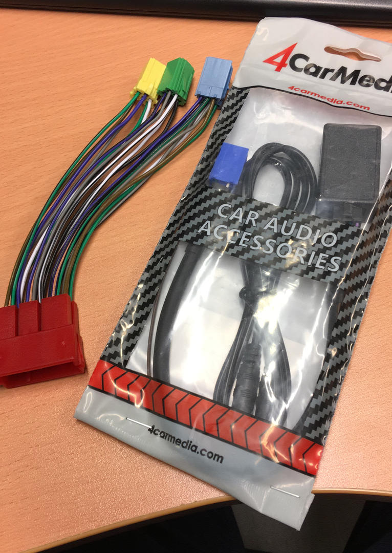

        Soittimen kanssa oli toinenkin homma. Taakse oli asennettu aux-johto mikä tulee tuohon ns. tv-inputtiin. Äänenlaatu ei sitä kautta ollut niin hyvä vs. esim. CD:ltä kuunneltuun ääneen. Ilmeisesti tuon tv-inputin kautta äänen diskantti/basso ym. tasoja pysty säätämään vaan ääni tulee laimeampana. Tähän lääkkeeksi ostin jo parissakin autossa hyväksi todetun aux-purkin mikä tulee cd-vaihtajaliittimen tilalle. Vaihtaja jäi nyt toki käytöstä, mutta on kyllä selvä ero tuossa äänenlaadussa posiivisempaan suuntaan. Purkki asennetaan tosiaan soittimen taakse. Hommasin mini-iso -adapterin ja purkin ja johdon vedin hanskalokeron takaa.

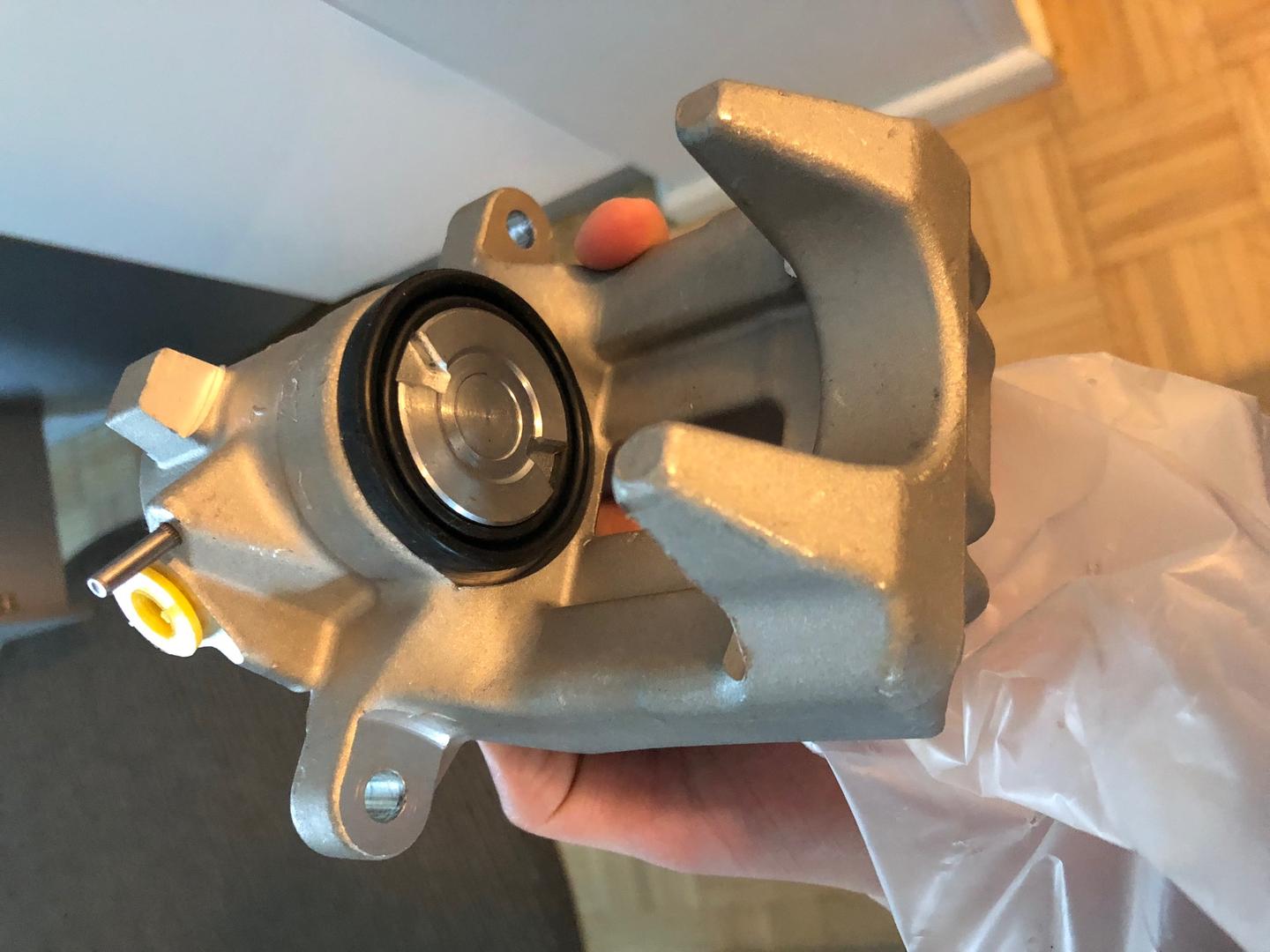

                                Ei lähtenyt takajarrupalojen vaihto ihan täysillä. Huikkasin eilen vaimolle talliin lähtiessä, että "menee joku max 1,5 h". Jinxasin homman siis ihan täysin. Jarrusatulan pultit oli yllättäen jumissa ja kun ne sain teutaroitua auki niin tottakai satulassa mäntä myös ihan juntturassa. Pyöritystyökalulla ei mitään jakoa saada mäntää liikenteeseen vaan siirtoleukapihdeillä lähti kuitenkin liikkumaan kun tarpeeksi vetkutteli. Loppu meni sitten kohtuudella pyöritystyökalun kanssa. Aikaa taisi kaikkinensa palaa melkein 3 h jo yhdelle puolelle ja siinävaiheessa kiinnostuskiikarit oli sen verran hukassa että lopetin. Pitää tänään työpäivän jälkeen jatkaa tuo toinen puoli, koska huomenna olisi auton tarvista.
                                Ilmeisesti tuo satula on jumitellut jo ihan hyvän aikaa ja varmaan toisella puolella sama juttu. Pitää tutkia tänään tuo toinen puoli, seurata vähän aikaa ja täräyttää varmaan uudet satulat tilaukseen.

                                      Niinhän siinä kävi, että varsinkin apukuskin puolen takajarru jäi laahaamaan ja pääsi lisää remontteeraamaan. Tilasin taakse uudet satulat ja levyt, jotka Posti tupelsi ensin Helsingistä Tampereelle ja sitä myötä vasta päivän viiveellä Kuopioon. Eilen kävin tallissa sitten jokusen tunnin noitumassa noita kiinni ja nyt kai ne siellä mukana pyörii.
