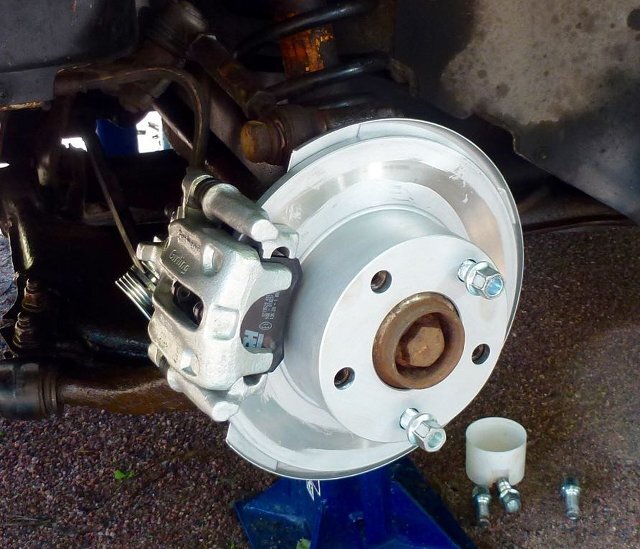

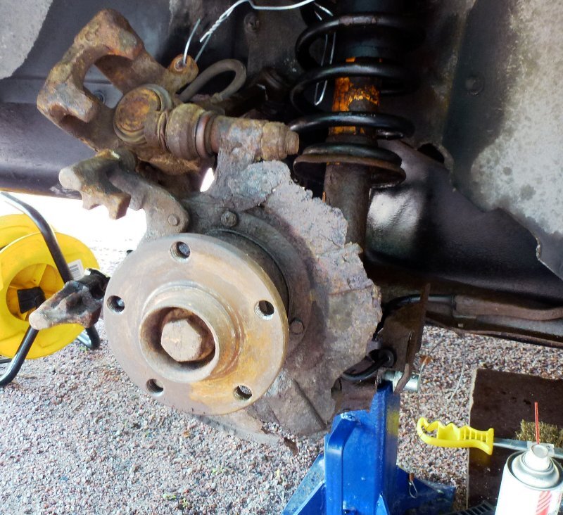

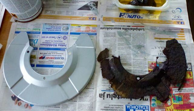

    - takajarruremppa: palat, levyt, satulat, jarrukilvet, liukutapit, jarrunesteet.
    - suojasin tässä kohtaa ruostekonvertterilla ja sinkkimaalilla nuo kopan ruostekohdat.
    - ja ripustuksiin jne. ruiskutin pellavaöljyvahaa, pohja sensijaan onkin ruosteeton.
    Jarruremppaa, vähän tuo kilpi jo hapan...
    Uuteen ruostesuojamaalit päälle:
    Ja romppeet kiinni:

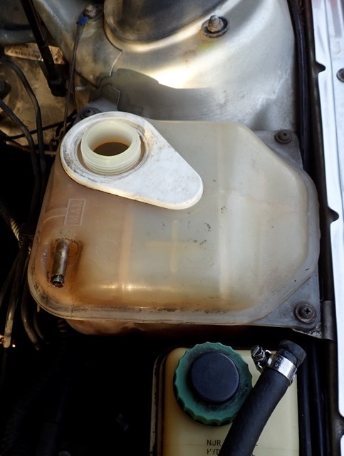

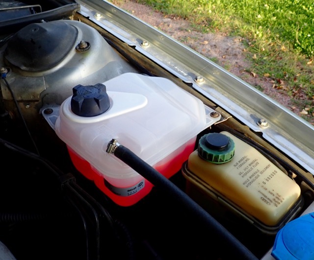

    - paisuntanestesäiliö näytti vuotavan ylivuotoletkun liittimestä, uusi Hellan säiliö + korkki

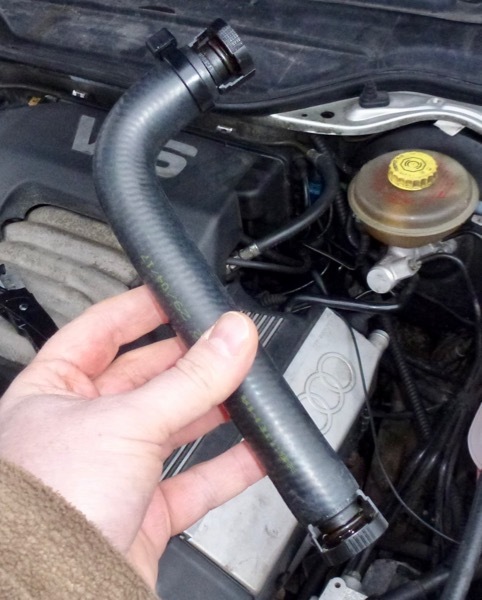

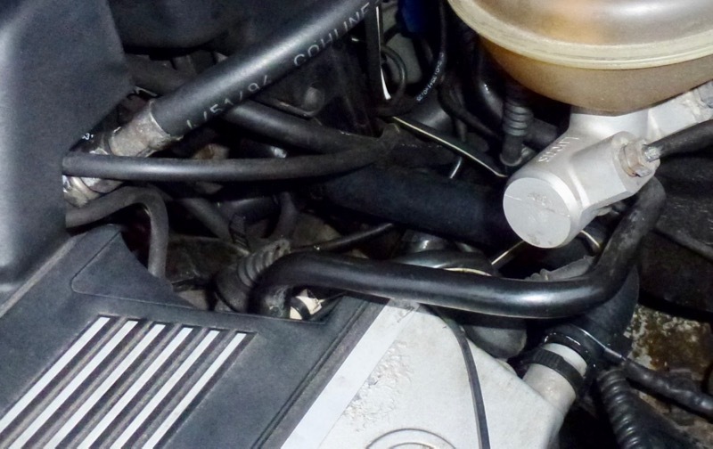

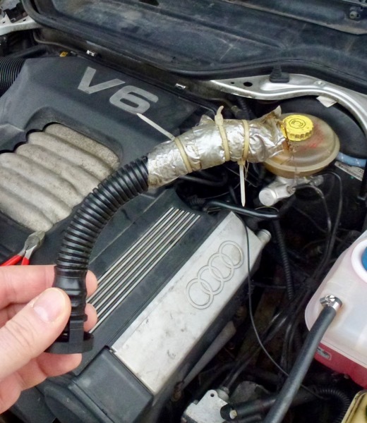

    - hiiri ja aika olivat nakertaneet konehuoneen alipaineletkut huonoon happeen, uusin 4 selvästi huonoa letkua.

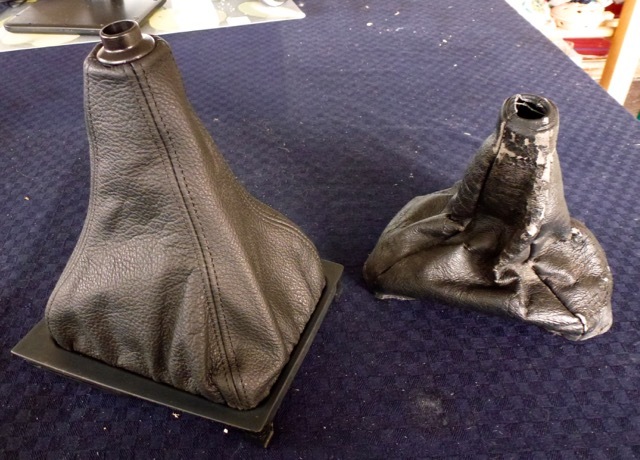

    - vaihdoin vaihdekepin pussukan uuteen, kun vanha oli jo täysin hapan.

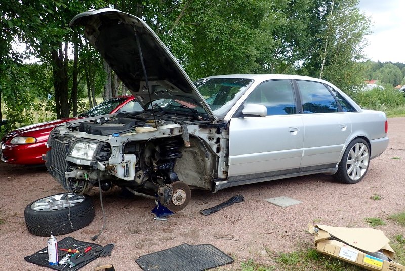

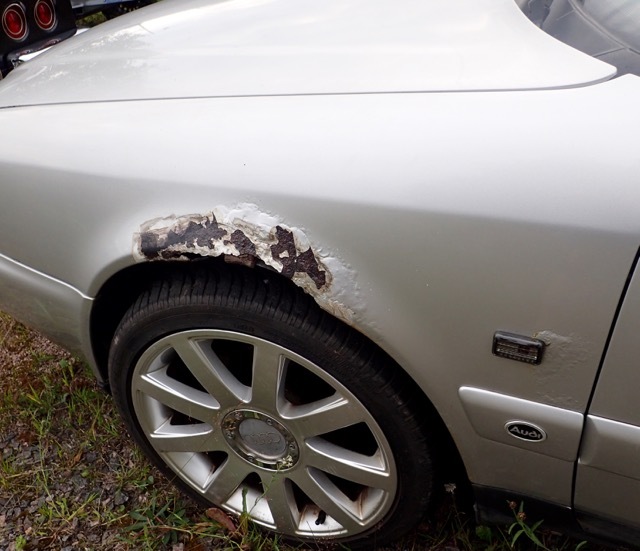

      Ja karu todellisuus, tossa vielä aika ok mutta, kun otti kiinni niin vähintään kämmenen kokoinen pala irti:
      Lokarien irrotus ja kiinnitys.
      No, nyt jo vähän parempi:

          Moottorin suojamuovin alla olevat alipaineletkut olivat täysin hiirensyömät:
          Ja tämä paisuntasäiliö vuosi reilusti tuosta ohkasen letkun liitännästä:
          Uutta putkeen (Hella):

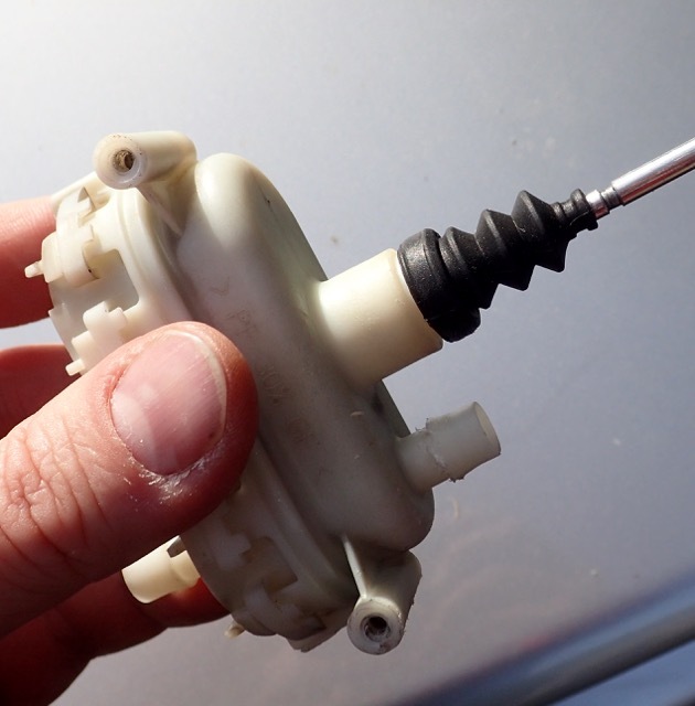

                Otin keskuslukon pumpun ulos ja tinasin päällimmäisen piirilevyn liitokset uusiksi. Piirilevyjen erottelu olisi ollut niin iso homma etten ruvennut siihen.
                Tuloksena nyt toimivat takimmaiset sisävalotkin, kun oven avaa. Mutta, valosummeri ei ruvennut pelaamaan.
                Valosummerin osalta mahiksia lienee vielä
                - virtalukon pohja, voiko vaikuttaa?
                - itse summeri klesa
                - jotain häikkää vielä mittaristossa
                Siellä oli muuten tämmönen punainen liitin irti, mikäköhän toi on? Pistin sen varmuuden vuoksi kiinni kamoja takaisin niputtaessa. EDIT: toisen foorumin avulla olen taipuvainen arvaamaan, että piuhat liittyvät takaluukun sisävalon ajastimeen.

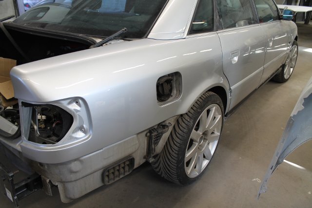

                  Koska poden akuuttia ruosteallergiaa mitä tulee autoihin ei sitä voi olla halvassakaan käyttiksessä. Pahasti ruostuneet etulokarithan uusittiin ja maalattiin jo aikaisemmin. Mutta, tässä pari ajankohtaiskuvaa tältä päivältä.

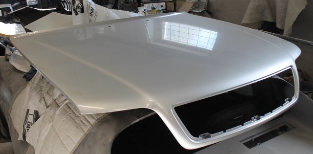

                  Autosta korjattiin ja maalattiin koko takaosa, koska takakaaret, oviaukot ja takaluukku ruosteessa, takapuskuri oli murtunut lumipenkkakontaksissa sekä bensaluukku muuten vain. Talaluukun keskipaneeli oli myös murtunut, korjattiin ja parhaillaan maalauksessa. Ja bongasin kuvasta, että vetokoukkukin on menossa paikalleen.
                  Keulasta korjataan ja maalataan lievästi kukkiva ja suuresti kiveniskemä konepelti ja valojen alta pikkupellit. Lisäksi maalataan huonosti aikaisemmin maalattu pelkääjän peilinkuori sekä pelkääjän oven helma. Kuskin A-pilarin ruostekukka paikattiin ja maalattiin myös.
                  Näiden päälle pitää vielä myllyttää ovet ja katto. Ne jäävät väkisinkin nyt hilpun erivärisiksi (mun silmään näytti karvan haalistuneilta, tosin täydellinen hiusnaarmupeitto vaalentaa vähän sekin), kuin juuri maalatut mutta tohon kohtaan vedin rajan kustannuksien osalta.
                  Viimeksi muokannut ToniH; 1.8.2019, 15:41. Perustelu: Kuvalinkit
                    Missä maalautit?
                      Se on Tallinnassa. Lisää kommentteja asiasta, sen jälkeen haen auton torstaina.
                        Noniin, auto haettu ja olen aika tyytyväinen jälkeen. Sehän näyttää melkein uudelta! :) Maalaamo oli foorumilta bongattu Brisko ja homma hoitui ihan kivasti ja kuten oli sovittu. Asensivat myös tuon irrotettavan vetokoukun + Jaegerin plug in -sähkösarjan. Auto on kuvassa likainen, en ole vielä raaskinut pestä sitä. Kuvissa näkee, että ovet ovat matammat kuin muu auto, ne siis täytyy kiillottaa (+katto). Paljaalla silmällä se ei ole niin silmiinpistävää.

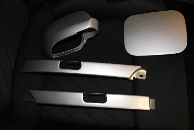

                        Asensin tänään nuo keskilistan takimmaiset palat takaisin uusilla kiinnikkeillä.

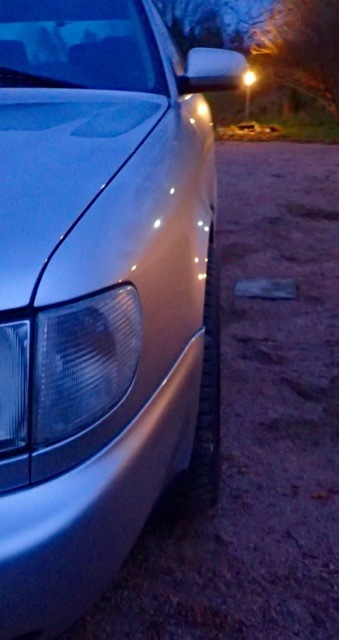

                              No, tänään jumppasin talvirenkaat sekä '11 A4:seen että tähän '95 A6:seen. Eipä mennyt tämäkään ihan putkeen. Jo viime talvena hiffasin, että 225-50-17 on normivanteella liian leveä ja korkea nakki tähän autoon, se ottaa sisäpuolelta kiinni ihan suoraan ajaessa. Hommasin 23mm adapterit eteen mutta jäipä sitten laittamatta, kun rengas törrötti niiden kanssa lokarista hilpun ulos. Funtsin, että noi varmasti raapii lokareihin mutkissa. Ajattelin sitten, että pistän ne tohon A4:seen, koska ovat peräisin saman vuoden A6:sesta ja speksit muuten näyttivät ok:lta. No, Audi oli näköjään vaihtanut A4:sen keskisovitteen 66 milliseksi, kun A6:sessa se oli vielä 57mm. Damn...eli vainteissa liian pieni keskireikä. Eli A4:seen ne aikaisemmat 16":set taas ja jumppaamaan 17":sia A6:seen.
                              Pistin siis Eibachin mallikohtaiset adapteri paikalleen ja pyörä kines. Pyörittelin siinä ilmassa ja nyt sisäpuolella on reippaasti tilaa. 23mm adapteri oli ohuin mitä sai varsinaisesti adapterina, spacerit eivät oikein nappaa. Varmaan noin 10mm levitys olisi riittänyt. Sitten loputkin nakit ja koeajolle. Tulos: vaikka etunakit törröttävät vähän lokareista tyhmän näköisesti niin ne eivät ota kiinni mutkissa tai kuopissa. Ainoa tilanne, jossa saan hieman laahausääntä aikaiseksi on parkkipaikalla pakitus ja maksimikääntö. Menkööt noin ja seuraava setti sitten 205-50-17 (jotka ovat tasan samalla halkaisijalla kuin kesänakit 225-40-18).
                              Vannemalli on tämä:
                              Törrötys, ei tuota nyt varsinaisesti huomaa ellei tule oikein kattomaan sitä:

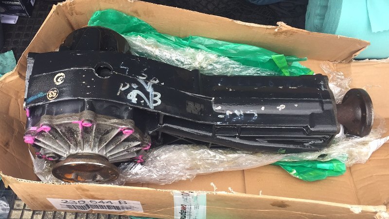

                                No, foorumilaisten avustuksella selvitettiin, että autossa on CKF-perä ja hommasin semmosen 136th ajettuna Saksasta kotiin toimituksella. Perä takaluukkuun ja auto pajalle (ei mahdu kuin yksi auto talliin ja se on paloina, pihalla ei viitti talvella väsätä). Samalla tehdään vähintään takatukivarsien kumipuslat, vetonivelien kumit jne.

                                  - perä vaihdettu

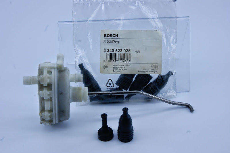

                                            Tuo takaluukun alipainetoimilaite rupesi jälleen vuotamaan. Oletin, että RC-kaupan kumitutti on pettänyt. Tilasin sitten nettihuhun pohjalta fleabaystä Bosch 3 340 522 025:sen, joka lienee joku mersun tutti.
                                            No, ei se RC-kaupan kumi ollut rikki vaan siihen päälle oli valunut jotain öljymäistä kamaa (ruostesuojamömmö?), joka oli liukastanut sen pois paikaltaan. No, päätin silti vaihtaa tuon uuden Boschin kumin paikalleen.
                                            Tänään sitten jumppasin paikalleen. On niin pirun paksua kamaa, että todella vaikea vetää paikalleen mutta muutaman minuutin rimpuilulla ja pienillä pihdeillä se onnistui. Toivottavasti tämä on se final solution tähän ongelmaan...

                                                          Prkl...huomasin eilen, että kuskinpuoleinen huohotusputki on irtipoikki. Se oli huono jo ennestään mutta nyt ihan palasina. Onkin hankalankokoinen teeseitse-mielessä, venakopan nippa on luokkaa 24mm tjsp. Normiletkulla korvaaminen on hankalaa, koska noin iso letku (~25mm sisämitta) on jo aikamoista jöötiä. Jossain nettikirjoituksessa oli leikattu liittimet irti ja saatu niihin 19mm sisämittainen letku klemmaroitua kiinni. No, tilasin uudet orkkista vastaavat putket kuitenkin tilalle ja kummallekin puolelle, kuitenkin se toinen menee kohta perästä.
                                                          Huomasin taannoin myös, että konepeiton maski on yläpuolelta jo monesta kohtaa murtunut, joten tilasin myös uuden orkkismaskin, kun sellaisen järkihintaan löysin. Enempihän tämä on kosmeettista mutta en tykkää noin rikkinäisistä osista autossani. ;)
                                                          Ei ole muuten tullut tuota ym. ABS-vikakoodia vielä uusiksi ja ABS vaikuttaa perstuntumalta toimivan normaalisti.
                                                            Noniin, ei napannut ajaa ilman huohotusputkea, joten piti enempiä odottelematta keksiä siihen fiksaus. Auton nipat ovat tosiaan luokkaa 24mm, joten niin isoa letkua ei sinne oikein saa väännettyä, eikä toisaalta löydy valmiiksi väännettynäkään. Olisi ehkä helpois hyödyntää orkkisliittimet.
                                                            Kuskinpuolen putki oli jo jesarikorjattu ennen mulle tuloa (2003). No, se "kesti" tähän asti. Tosin en mene vannomaan, että oliko toi ilmatiivis milloin viimeksi ;)
                                                            Katkaisin putkesta liittimet irti jättäen joku parikolmesenttiä kurkkuputkea ja mittasin: ulkohalkaisija oli aika lähellä 19mm liittimen läheltä, jossa paksuin kohta. Joten, Bilhelvetestä 19mm sisämitalla olevaa valmiiksi 90° mutkalle prässättyä kumiletkua, jolle luvataan kestoa -40-+125°. Siitä muutamalla sovituksella ja kummastakin päästä letkupihdeillä lyhentäen tämmönen viritys. Toisessa päässä oli todella tiukka sovitus ja toisessa vähemmän tiukka, joten siihen päähän vielä liuottimenkestävä nippuside kiristämään ja avot, hyvä tuli vaikka ite teinkin:
                                                            Ja sinnehän se naksahti paikalleen. Toi voi jopa kestää paremmin kuin orkkis (joka oli siis rikki jo 9-vuotiaana):
