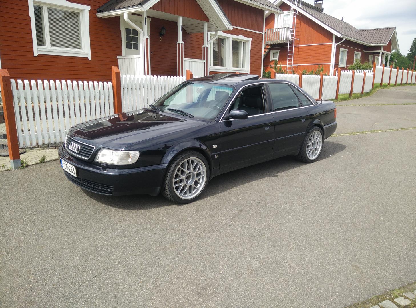

    vm.1996
    4.2 V8 326hv
    6v manuaali
    Valmistettu 855kpl

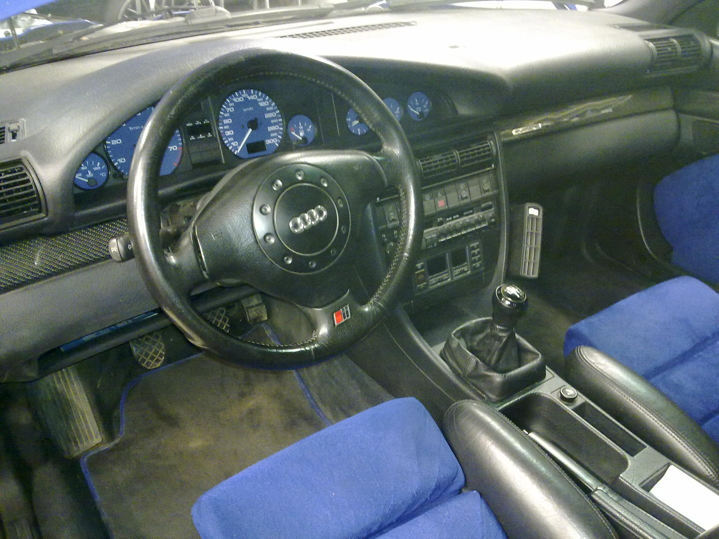

    Sisusta on varsin siisti. Nahka alcantara penkit, hiilikuitulistat ja tumma kattoverhous. Ja tietysti siniset mittarinpohjat.
    Tällainen plussa urssi tuli hieman yllättäen vaihdettua edellisen urS6 V8 sedanin tilalle. Plussan omistaja laittoi tekstiviestiä, että onko minun urS6 vielä myynnissä tai kiinnostaisiko vaihtaa se plussaan. Välirahan suuruus saatiin hiottua miellyttäväksi joten kaupat syntyivät. Samalta hakureissulta jatkettiin sitten suoraan clubin kesäcruisinkiin.

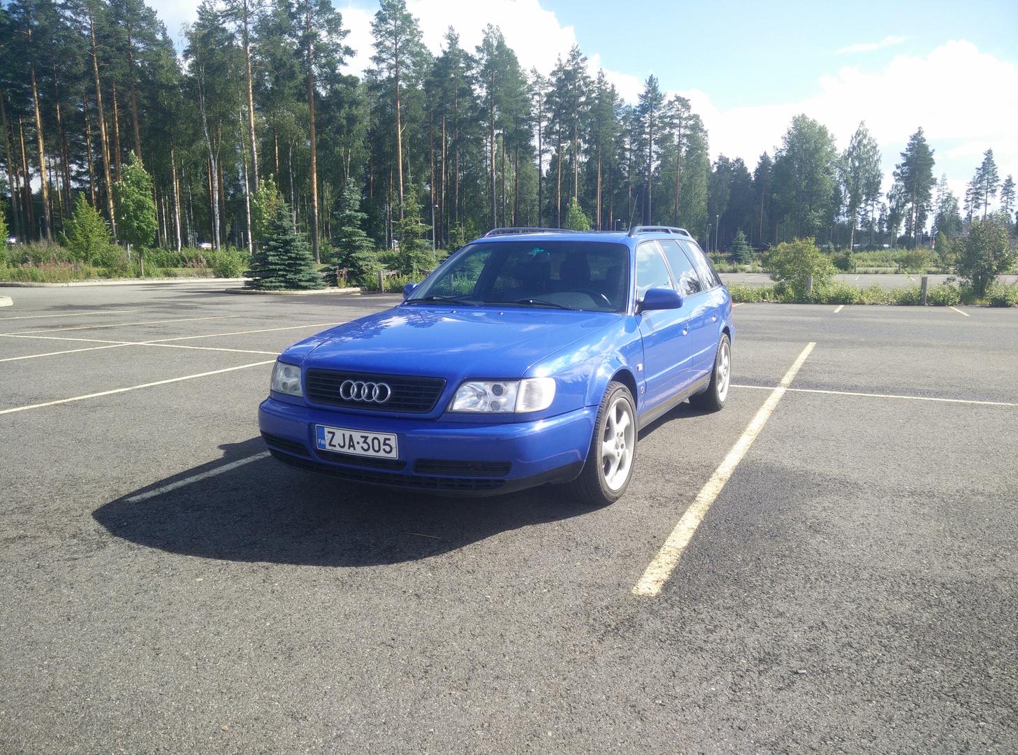

        Tarkoitus olisi saada tämä samaan kuntoon kuin edellinen S6, josta kuva.
          Tämäkin on vielä hengissä. Toin kyseisen auton Suomeen 2009 Joulukuussa.
            Mikäs sen nyt hengiltä päästäis. Minulla on oma plussa ollut 2008 vuodesta lähtien ja lujaa menee edelleen.

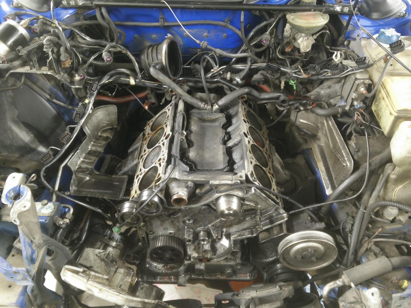

                                                    Kun sain jakopäänkopan auki ja startilla hieman pyöräytettiin, niin apulaitehihna pyöri, mutta jakohihna ei. Siksi reijät piloilla.

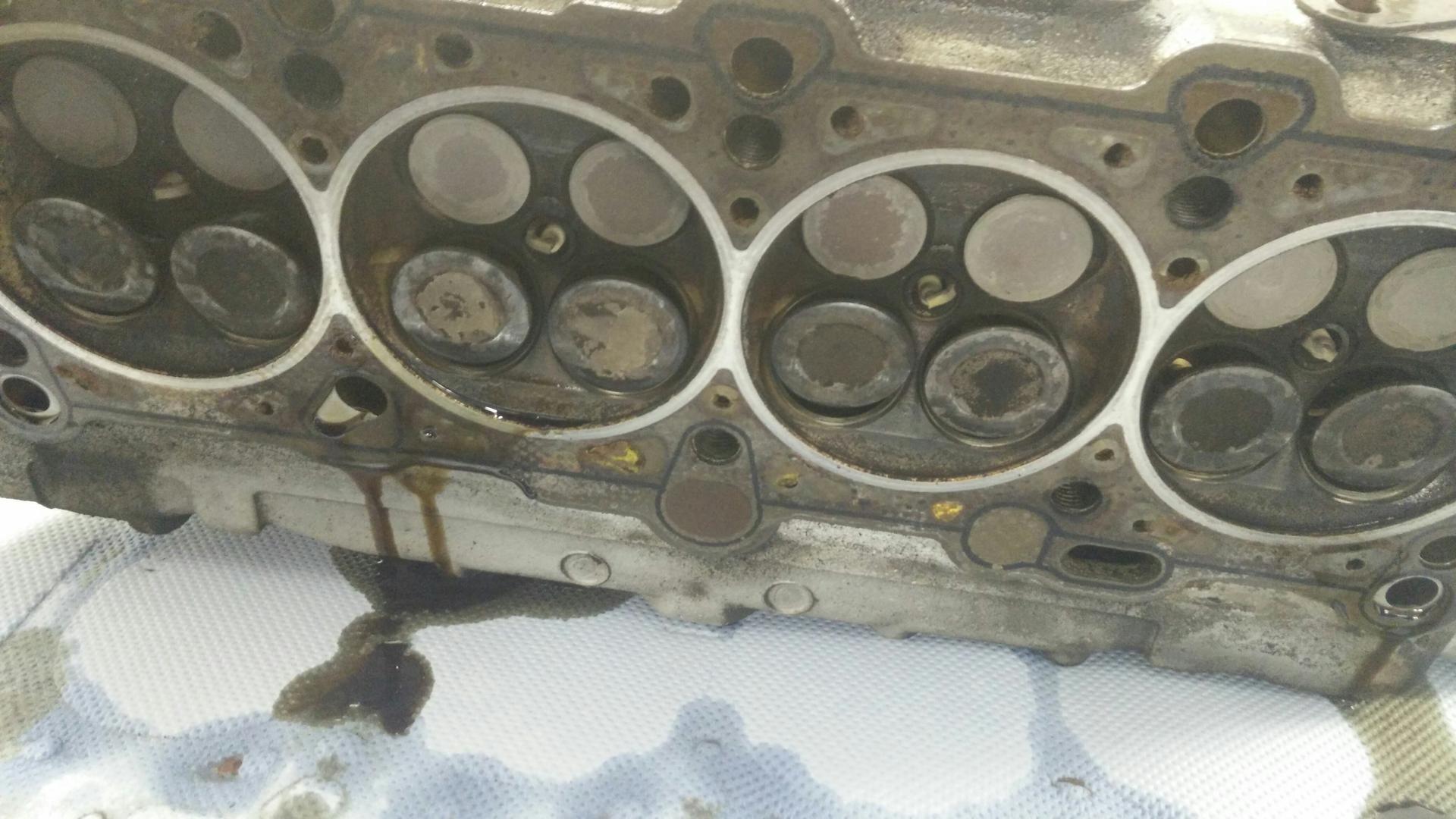

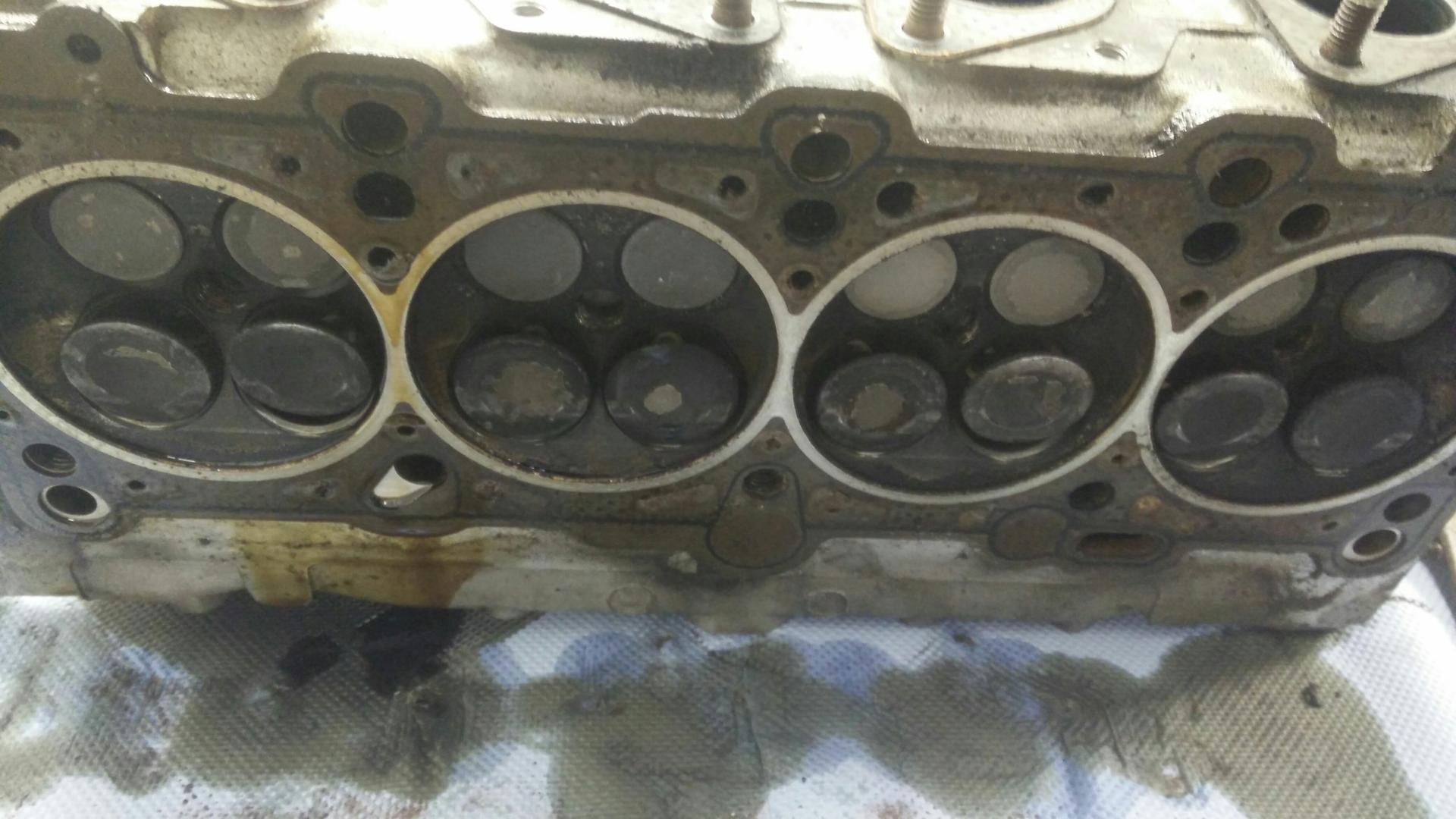

                                                        Pientä edistystä saatu vihdoin ja viimein aikaan. Kannet on nyt irti ja pikaisesti vilkaistuna kaikki imuventtiilit on mutkalla.
                                                          Eiköhän nuo kannet kunnostettavissa olisi.

                                                            Kannet ovat olleet nyt jonkun aikaa koneistamolla ja kaikki muut tarpeelliset osat on tilattu paitsi venttiilit. Tarpeessa olisi yksi pakoventtiili ja kaikki kuusitoista imuventtiiliä. Jos jollakulla on tiedossa ehjiä käytettyjä tai edullisia uusia venttiileitä (ahk,akh,ahc -koneista), niin mieluusti ostaisin ne pois. Uudet ovat hieman arvokkaat.
