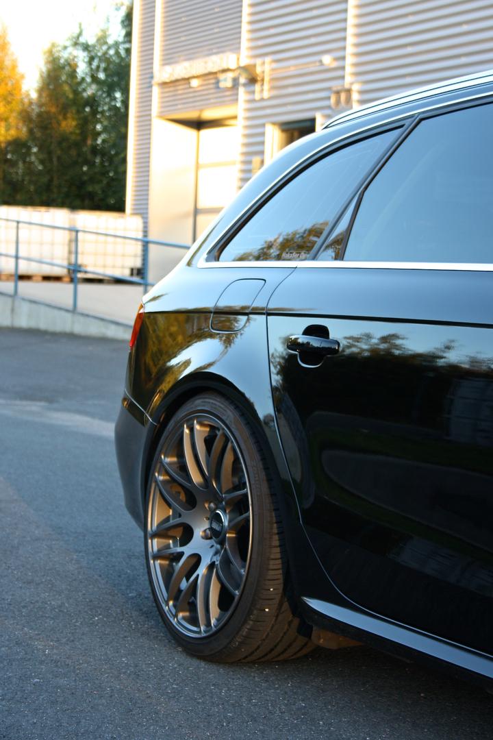

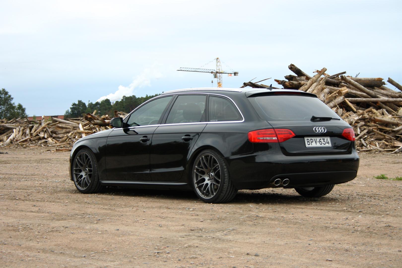

    Autohan oli ostaessa täysin vakiokuntoinen pappamallin alustaa myöten. Siitä piti päästä ensin eroon ja jousiksi Eibach Pro Kit (eka kuva). Niillä ajeltiin viime talvi ja keväällä oli pakko saada autoa alemmas. Ei muuta kuin eBay auki ja osia tulemaan. Alla listaa mitä saatu aikaiseksi:

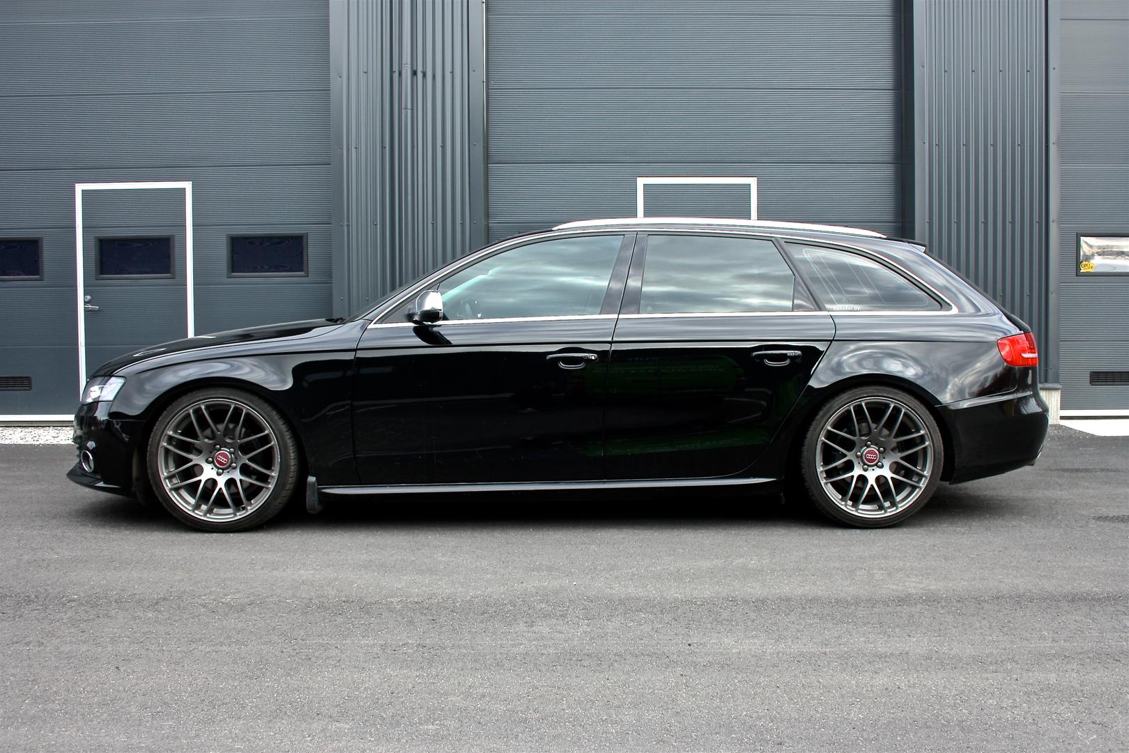

    • Alusta: Eibach Pro Street S
    • Vanteet kesä: VMR Wheels 718 19x9.5” ET38
    • Renkaat kesä: 245/35/19

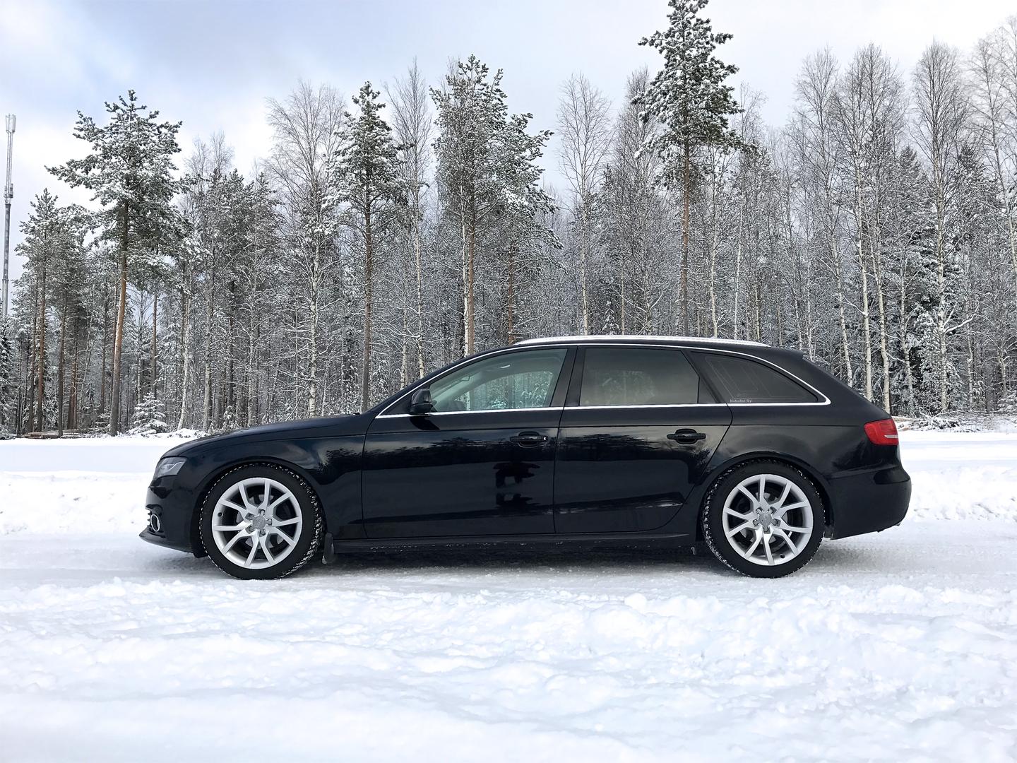

    • Vanteet talvi: A5 OEM 18x8.5” ET29 ”hevosenkengät”
    • Renkaat talvi: 225/45/18

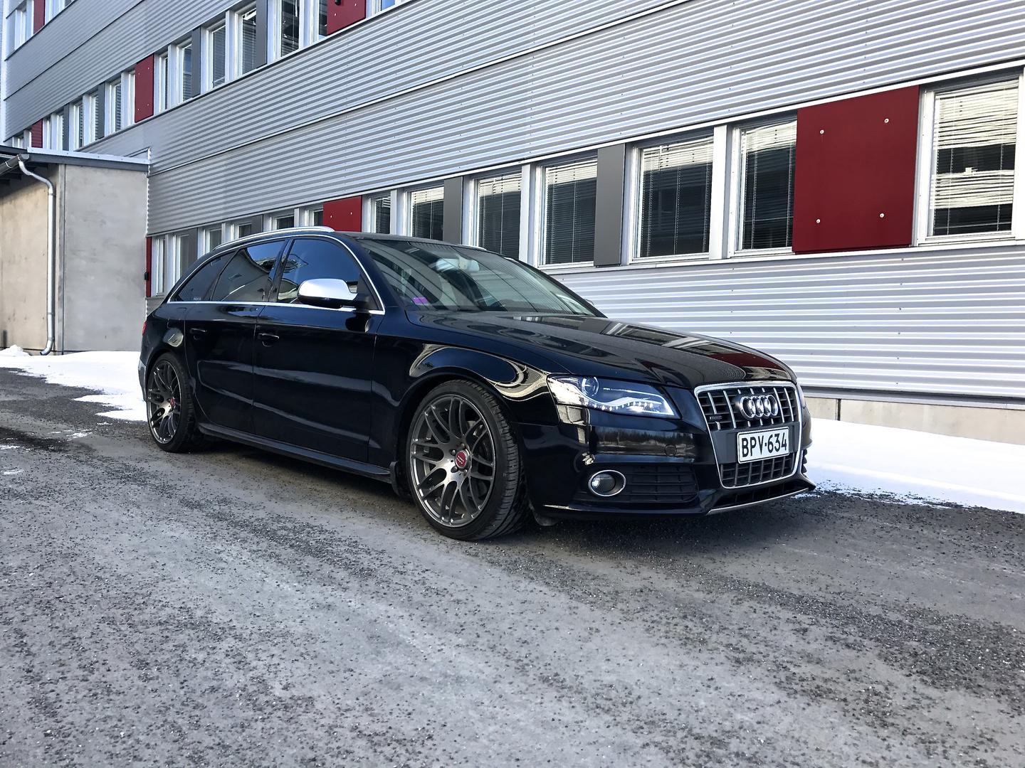

    • S4 OEM maski
    • S4 OEM poljinpinnat + lepuutustuki
    • S4 OEM splitteri
    • A4 OEM sumuvalojen "ritilät" kromirenkailla
    • A4 OEM helmalistat
    • A4 OEM S-line putkenpäät
    • A4 "S-Line" takahelma
    • S4 pelienkuoret
    • LED rekisterikilven valot
    • OEM Bixenonit vaihdettu halogeenien tilalle + OSRAM Xenarc D3S polttimot
    • Sumuvaloissa Philips xenon look 6000K polttimot
    • Finnittömät kilvet tarrakiinnityksellä
    • Westfalia irrotettava koukku
    • Muutamia koodailuja (takavalot päällä aina, needle sweep, takalasinpyyhin pois pakin kanssa jne.)
    • Kalvot muissa paitsi tuulilasissa

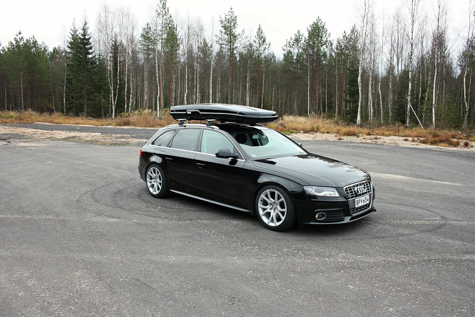

    • Thule Flow kiiltävämusta suksiboksi talvimoodissa
    Maalipinta kävi myllytyksessä elokuussa. Viime keväänä vaihtui edestä sisä- ja ulkolokarit uusiin. Nuo VMR-vanteet on oma tarinansa näillä nurkilla, taidan olla niiden neljäs tai viides omistaja Oulussa. Melkoiset kiertopalkinnot siis, terveiset vaan Terolle, Tuomakselle ja Tomille. :)

    Tässäpä taas upea B8. Hyvältä näyttää. Peukkua !
      Juuri oikealla korkeudella ja iso plussa tuosta maskista. Tuo hyvin ilmettä keulaan.

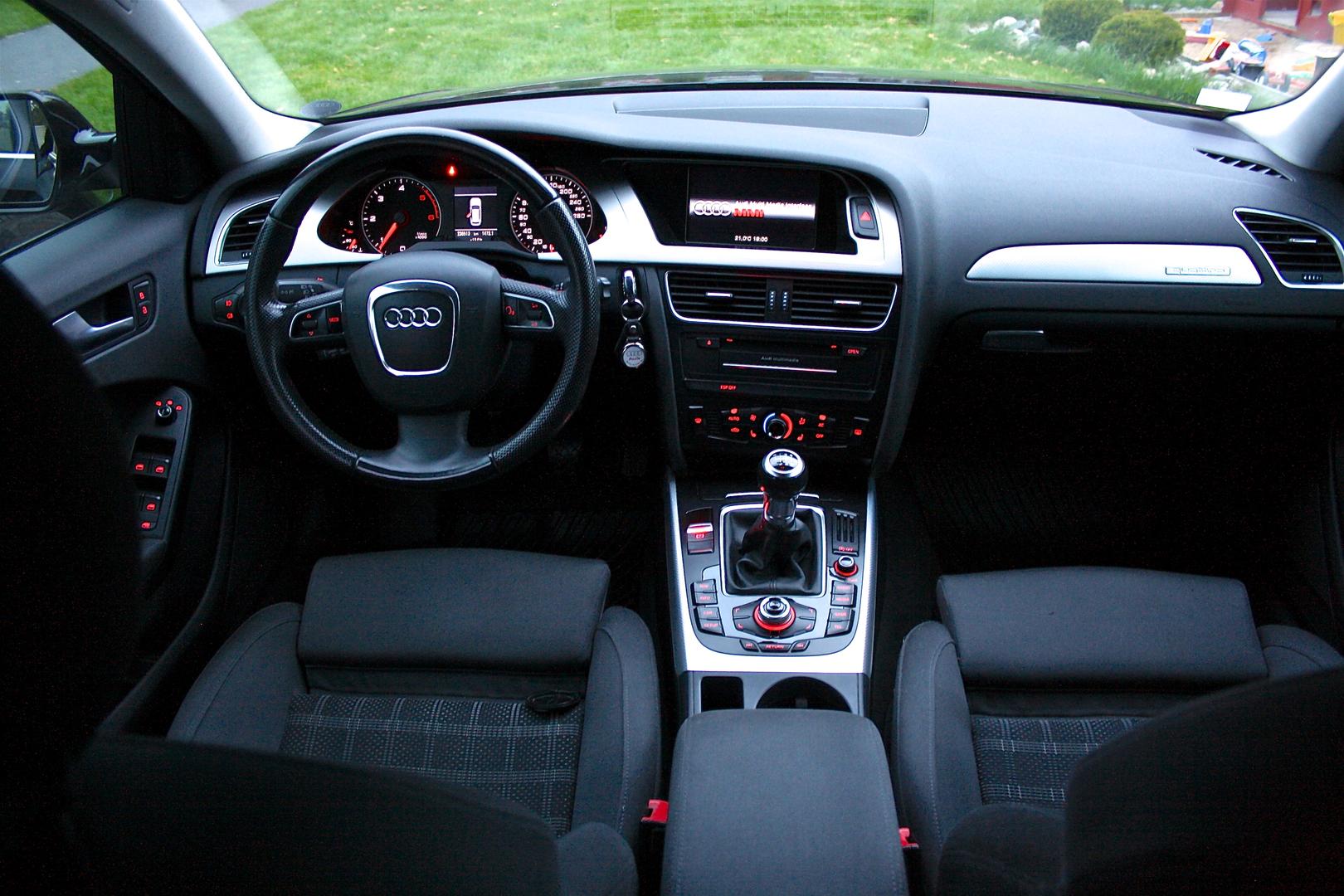

        eBaysta S4 sisustaa hakuun, ei kai ne S-line penkit ole sen kummemmat kuin nuo sportit. Muuten ihan soiva peli nayttas olevan.
          Kyllä nuo sportit on ihan kivat istua, että siinä mielessä ei tarvi parannusta välttämättä. Nuo S-linen nahka/alcantarapenkit olisi vaan satakertaa paremman näköiset kuin nuo kankaiset. Huikea ero esim. tuossa Suomisen Aarnen autossa penkkien vaihdon myötä.

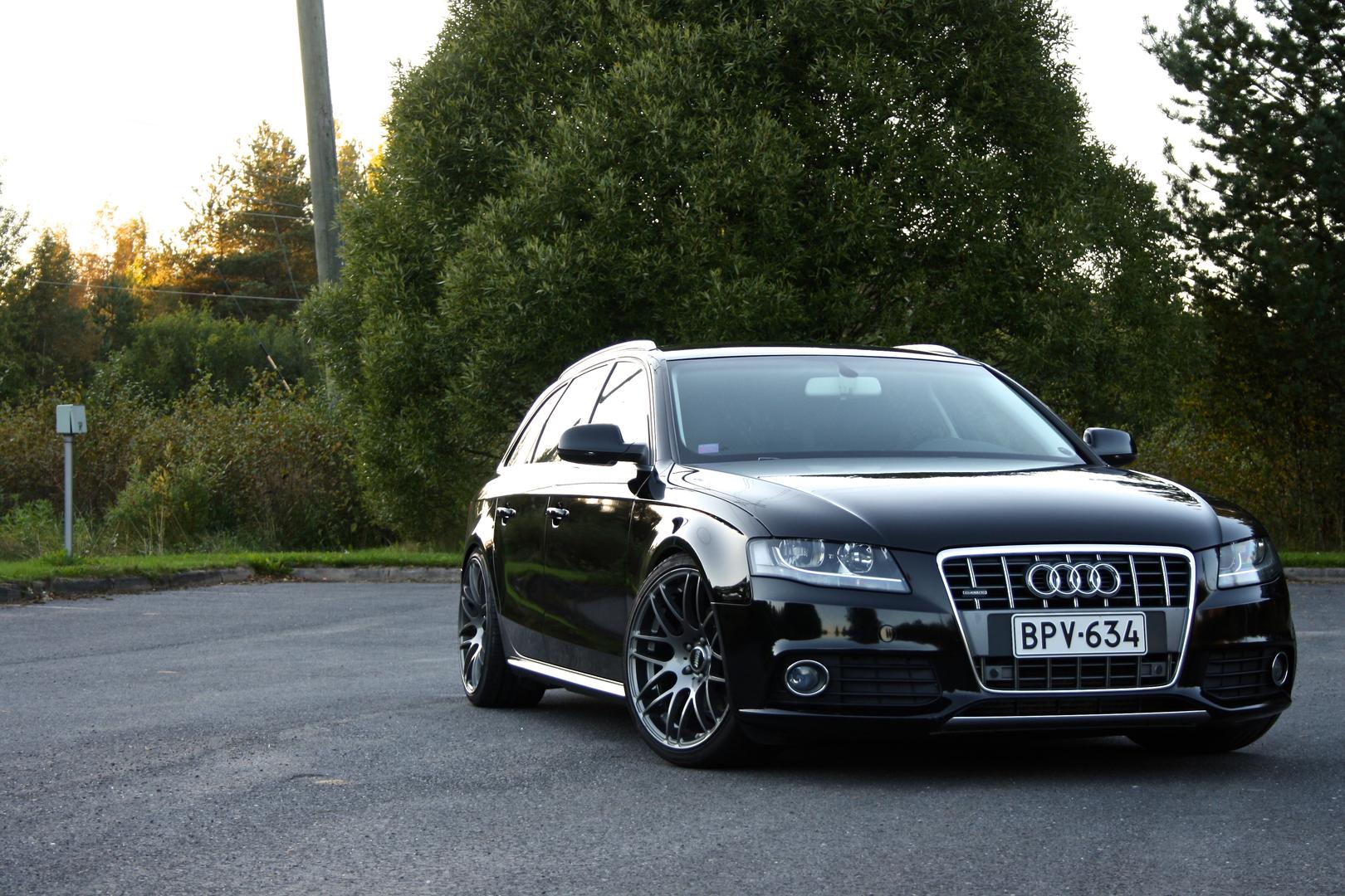

          Kokeilin tähän myös S5 OEM maskia. Omaan silmään se oli parempi kuin tuo S4 (ohuempi reunus), mutta on himppusen verran korkeampi kuin A/S4 sekä dremeliä joutui näyttämään puskurin taakse jääviin osiin, eikä istuvuus ollut ihan 100% niin hylkäsin sen.
          Tämä kulki hieman matalemmallakin väliin paksumpien limppujen kanssa. Näytti kyllä ihan kivalta, mutta kaarien raapimisien ja pohjakosketuksien kautta korko nyt tämä. Leimakin lapussa näille mitoille niin eipähän tarvi ressata senkään osalta. Tyytyväinen tähän tilanteeseen auton korkeuden osalta.

              Mistä löysit ässän maskin?
                A4 B8 2010
                Maski löytyi Englannin eBaysta yksityiseltä myyjältä. Käytetty kampe kyseessä. Ei ollut ensin halukas Suomeen lähettämään, mutta pienten suostuttelujen jälkeen lähetti kuitenkin. Hetken sai hyvää käytettyä maskia metsästää, uutta ei kiinnostanut ostaa kun maksaa mansikoita.

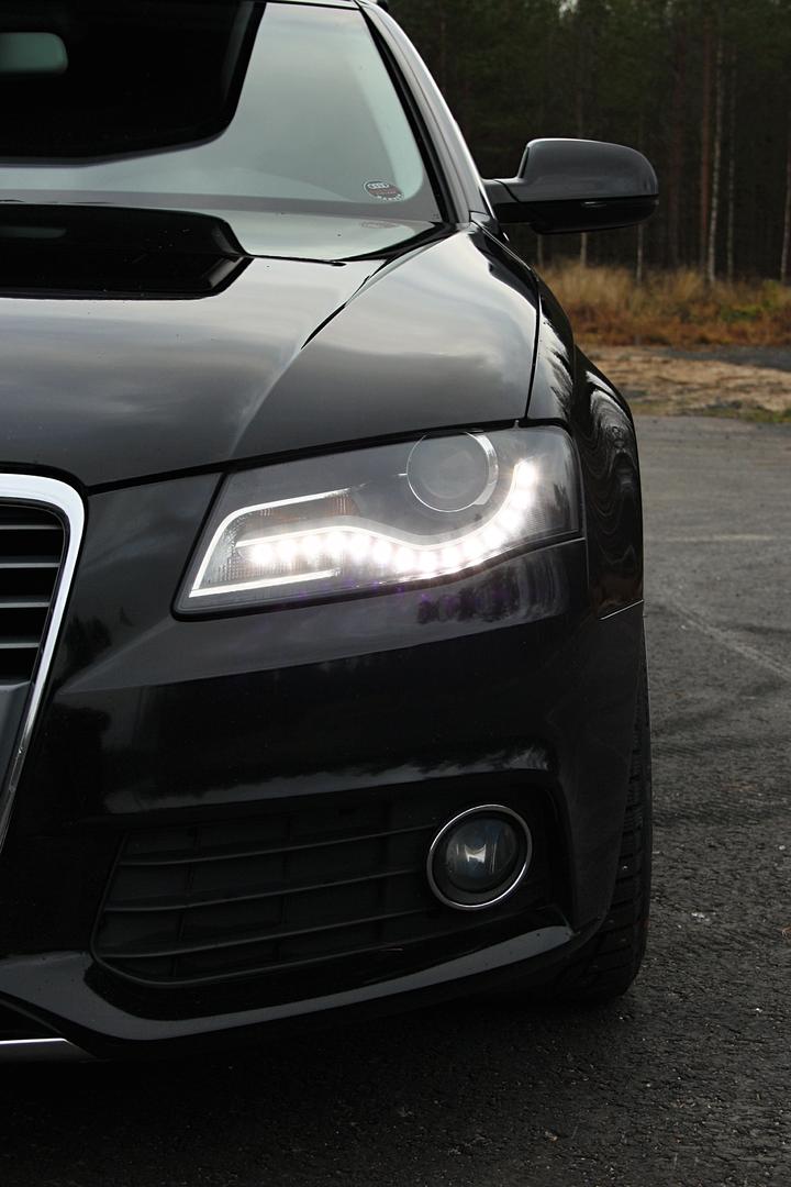

                            Pientä päivitystä, halogeenit vaihdettiin xenoneihin. Umpioiden lisäksi jotain muutakin palikkaa tarvitsi olla kylkeen:
                            •OEM bixenon umpiot
                            •Kufatec adapterit
                            •Osram xenarc D3S -polttimot
                            •Central electric module 8K0907063D (mikä tämän suomennos onkaan)
                            Ensin kokeiltiin koodata umpiot autossa paikallaan olleen 8K0907063M boksin kanssa, mutta ei se xenoneista välittänyt. D-malli tilalle niin johan alkoi valot pelaamaan. Maailmalla joillain on ollut pitkien kanssa ongelmaa, mutta tässä ne onneksi toimi heti.
                            Täytyy käydä vielä Audicenterillä poistamassa suojaus tosta purkista niin saa sisävalotkin pelamaan, muut toimiikin. Hommahan ei vielä ole muutenkaan maalissa, täytyy vielä myöhemmin värkätä automaattinen korkeudensäätö ja pesurit omaava puskuri. Valoista kiitokset Volver ja koodailut Marqs.

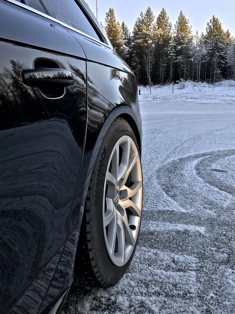

                            Tuli myös vaihdettua talvimoodi päälle, Thule Flow -boksi katolle ja talvirengasta alle. Talvivanteina OEM A5 18x8.5" ET29 speedlinet.

                                Nonii, loistavaa! Miten vanhan purkin koodaukset saatiin uuteen? Long coding pätkä talteen vai? Toimiiko noissa myös drl himmennys oikein?
                                  Ei tullut otettua long codingia vanhasta purkista talteen, joten mentiin bitti kerrallaan ja koitettiin saada kaikki toimimaan. Vähän kiireessä tuokin homma tehtiin ja testailut jäi myöhemmälle ja odottamaan suojauksen poistoa, että kaikki vikakoodit saadaan pois. Ei tullut edes kokeiltua tota himmennystä vilkun yhteydessä.
                                    DRL himmennyskin toimii. Tuo D-purkki oli käytetty joka autoon tyrkättiin. Eli siinä oli jo valmiiksi olemassa bitit oikein päin mm. xenoneille. Olikin ollut vähän häävimmin varustellussa autossa aiemmin, mm. ilmastoidut penkit ym jouduttiin ruksimaan pois päältä kun niistä herjoja vikamuistiin tuli. Onhan noilla nyt mielissään ajellut kun pimeetäkin alkaa olla aamuisin, vähän eri malliin näkee kuin jälkiasennus xenoneilla halogeeniumpioissa. :)

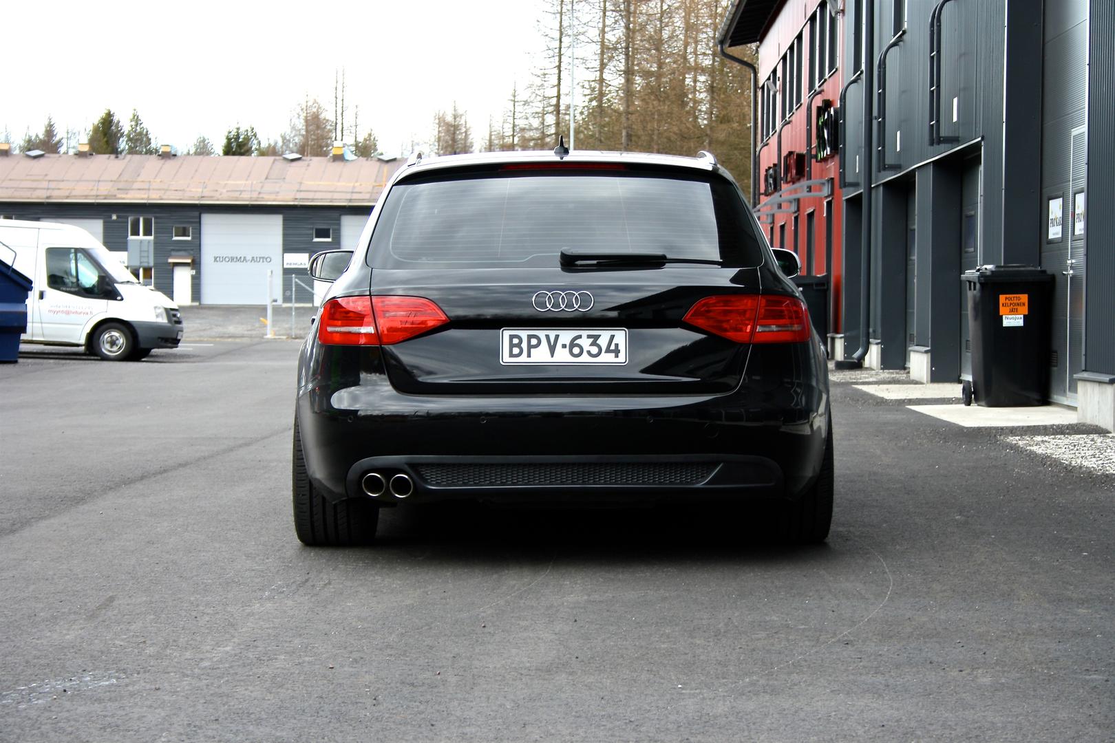

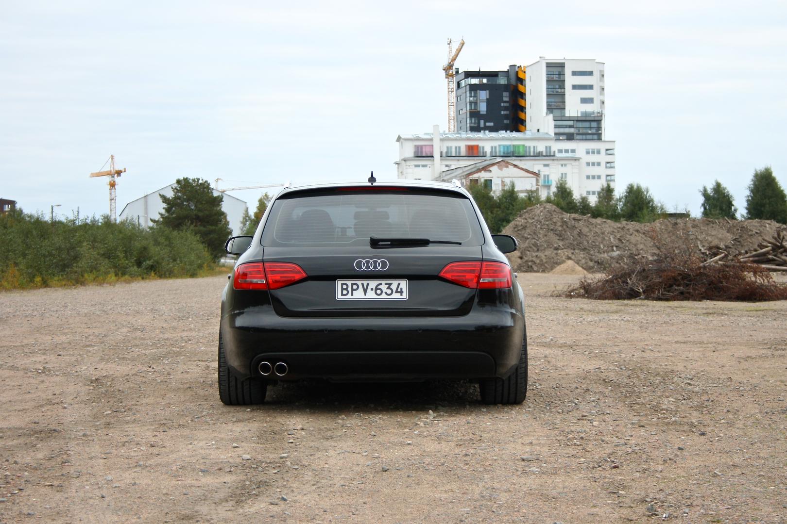

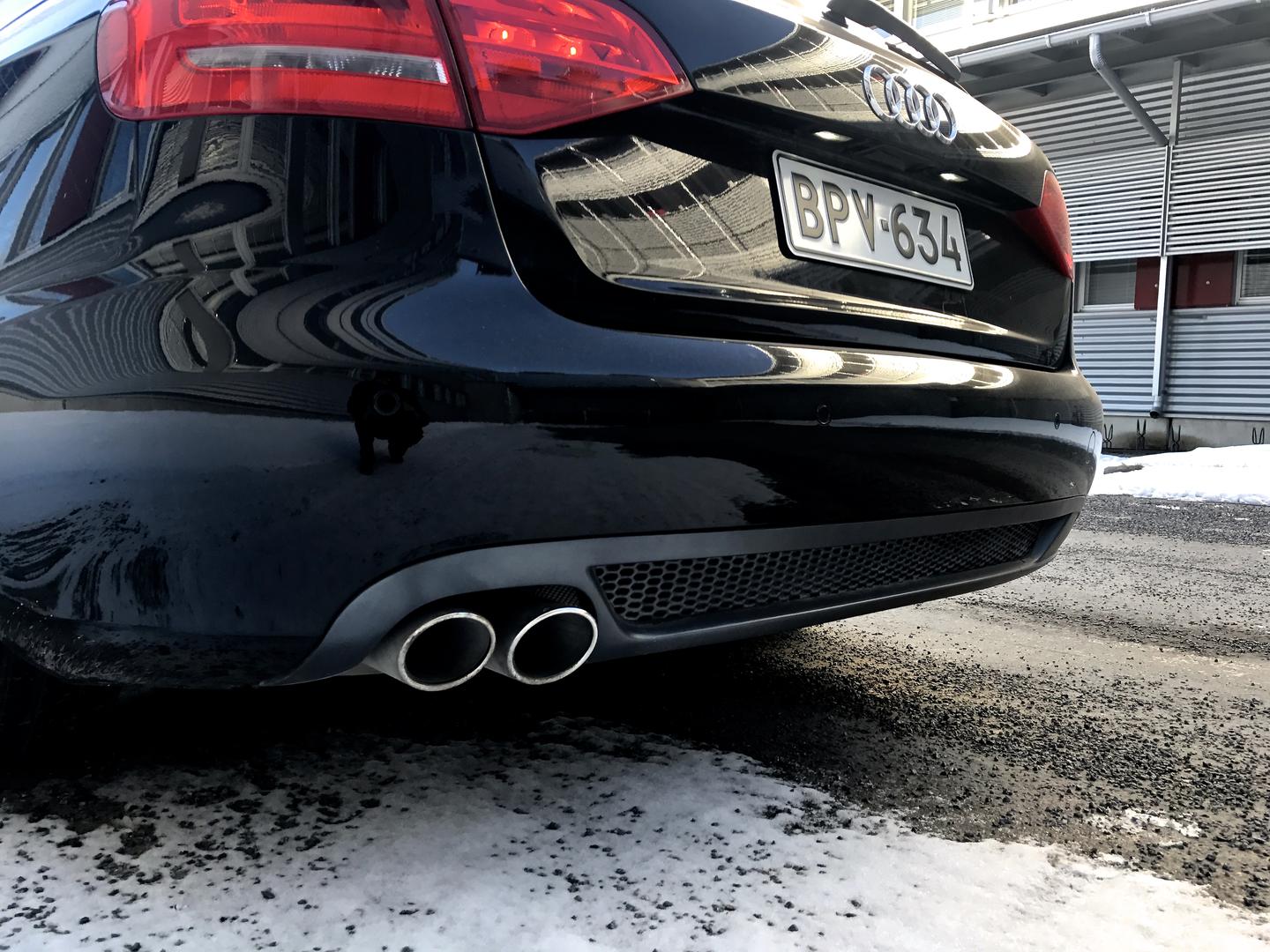

                                      Kirjotellaanpa tännekin vaikka Audin kanssa ei oo juuri muuta tullu tehtyä kuin naatiskeltua talvesta. Jotain pientä kuitenkin, tuli tuommonen S4-look aftermarket -takahelma hommattua testiksi. Pitää vähän tuumailla miten tuohon silmä tottuu, mutta kyllähän se ainakin vaatii toisellekin puolelle ulostulot. Jos haluaisi värkätä jonkin alkuperäistyylisen ratkaisun niin passaiskohan 3.0TDI loppuputkisto tähän, onko kokemuksia?
                                      Viimeksi muokannut oopee; 17.4.2017, 00:02.
                                        Komee B8 :) Musta on niin tyylikäs väri aina, siitä ei pääse mihinkään. Melkein vaan pinnoitettava, että pysyy hyvänä. Multa saat jossain vaiheessa S-Linen puskurit vaikka eteen ja taakse, sekä S-line nahka/alcantara penkit. Voit saada vaikka jos annat omas vaihdossa. Laita yv:llä tarjousta jos kiinnostaa. Mä ajattelin ite feisliftata omani jossain välissä.
                                          No joo, musta on musta. Nytkin on kaksi mustaa Audia pihassa, puhtaana paras väri. Tämäkin kävi maalipinnan entrauksessa loppukesästä ja talven on koittanut pitää sitä kuin kipeää tavaraa, mutta niin vain naarmuja tulee ja tulee. Ei tosin yhtään auta nämä Oulun suolatut tiet kun auto on koko ajan suolakuran peitossa ja pitäisi pestä viikottain minimissään.
                                          Tuli käytyä Lapin reissu hiihtolomalla ja ajokelit oli semmoiset että rekoista tippuneita lumi/jääpaukkuja oli tiellä kiitettävästi. Hienosti kolisivat keulaan, puskuri on ainakin ehjä, pohjamuoveja en ole uskaltanut vielä katsoakaan. Saisihan tuota säädettyä ylöspäin vielä vaikka kuinka paljon, mutta olisihan se helpompaa pussien kanssa pelata. :)
                                          Laitellaanpa Oskari viestiä, tiiä miten tässä innostus, slinen takapuskuri kiinnostas kyllä.
                                            Hyvinhän tuo helma istuu. Ei näy vaan yhtä hyvin kuin minun punaisessa olisi näkynyt.
                                              Jotain pientä taas näpräilty. Ei malttanut olla vaihtamatta kesärenkaita vaikka täällä melko kylmää keliä vielä onkin luvassa. Auto jäi vielä talvikorkeuteen eikä jaksanut spacereiden kanssa vielä alkaa kikkailla, täytyy sitten kesemmällä kattoo nuo kuntoon. Punaiset audi-merkit tilasin vaihtelun vuoksi vanteisiin, muutenhan mennään tämäkin kesä samalla VMR-setillä kuin edellinenkin.
                                              Kyllästyin parissa viikossa tuohon aftermarket-takahelmaan ja tilalla on nyt testinä toisenlainen aftermarket. Koittaa muistuttaa S-lineä, väri on sama kuin maskissa harmaa. S4-pelinkuoret laitoin myös kokeeksi paikalleen. S4-poljinpinnat ja lepuutustuki on nyt myös, täytyy ottaa vähän parempia kuvia myöhemmin. Eipä tässä muuta kuin autoon kovavaha vielä pintaan, pikku fiksiä ja kesää kohti.
                                              EDIT: Alustan kanssa hieman jumpattu ja fusso hierottu päälle. Päivitetty parit kuvat.
                                              Viimeksi muokannut oopee; 1.5.2017, 19:02.
                                                Sattusko kukaan tietämään passaako allroadin takahelma tähän ei-sline malliin? Muoto näyttää hyvinkin samalta, samoin kiinnikkeet. Olisi ihan mielenkiintoinen testata kun tässä kirkasta osaa muutenkin on.

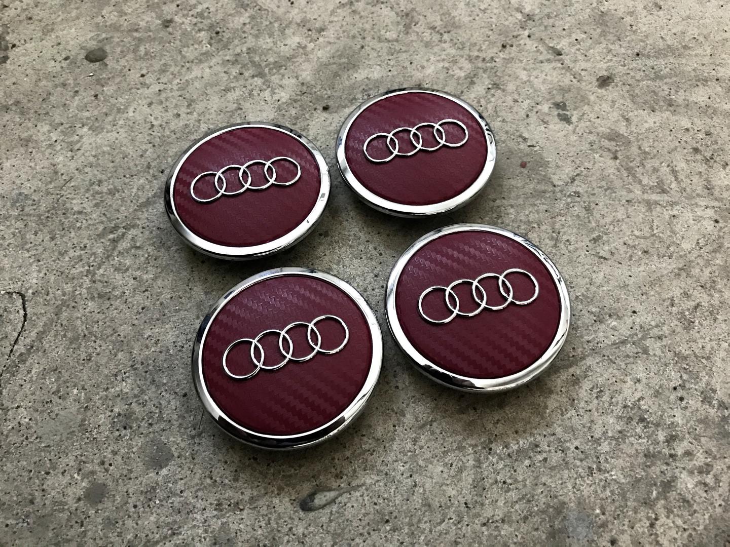

                                                  Mistä tilasit noi punaiset audi-merkit?
                                                    Saksan ebaystä, nyt pikaisesti katsottuna en löytänyt olevan myynnissä. Valikoimassa oli montaa eri väriä, kuva liitteenä.
                                                    Luovutin noiden aftermarket-takahelmojen kanssa ja nakkasin alkuperäisen taas paikalleen. Pitänee etsiä se S-line puskuri, tai olisi pitänyt jo alun alkaen. :)

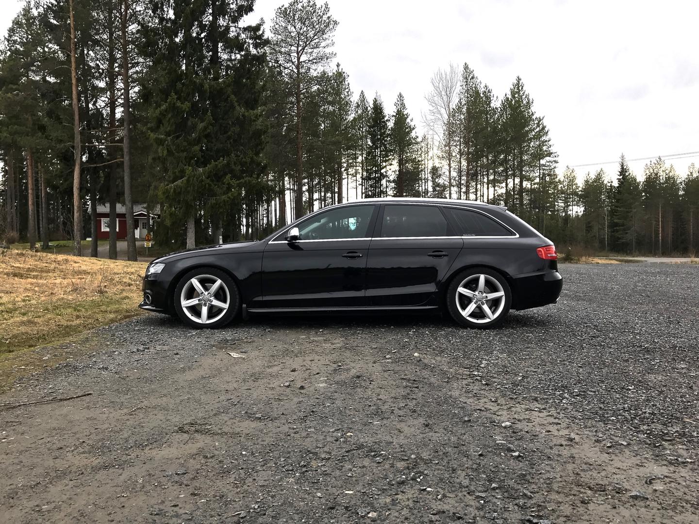

                                                        Pari pitempää työreissua tulossa omalla autolla niin nakkasin alle 18" OEM vanteet ja nostin auton korkeutta parilla sentillä. Haussa hieman mukavampaa kyyditystä huonoilla teillä. No onhan noilla vähän pehmoisempi kyyti ja vaihtelua ulkoiseen olemukseen välillä. Vähän ollut myös mielessä noiden VMR:ien myynti ja katsellut tässä 19-20" vaihtoehtoja. Nyt siis alla 18x8" ET47 (+12mm spacerit) + Continental 245/40/18 renkaat.
                                                          Miks vaihdoit pois ton sline look takahelman? Itsellä samanlainen tuplaulostuloilla.
                                                            Istuvuus ei ollut ihan täys kymppi niin otin pois.
