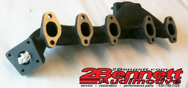

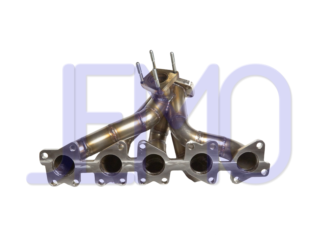

                                  Sopiiko 20vt "viripakosarja" tähän ollenkaan?
                                    20v pakosarja ei käy.
                                    Jos sinulla on jo Motronic autossa, sillä on hyvä lähteä. Ahtopaineelle joudut keksimään jonkun ohjauksen, mutta kaiken muun saa hoidettua Motronicilla. Johdotuskin on jo valmiina. Enää tarvii anturointi istuttaa 10v-ympäristöön.
                                      Kysy nimimerkiltä okkok,sille meni multa 10v tuubisarjoja,kun siirryin 20v kansiin.
                                        Ei mene 10vt koneeseen 20vt pakosarja. Kuvista selvinnee parhaiten miksi.
