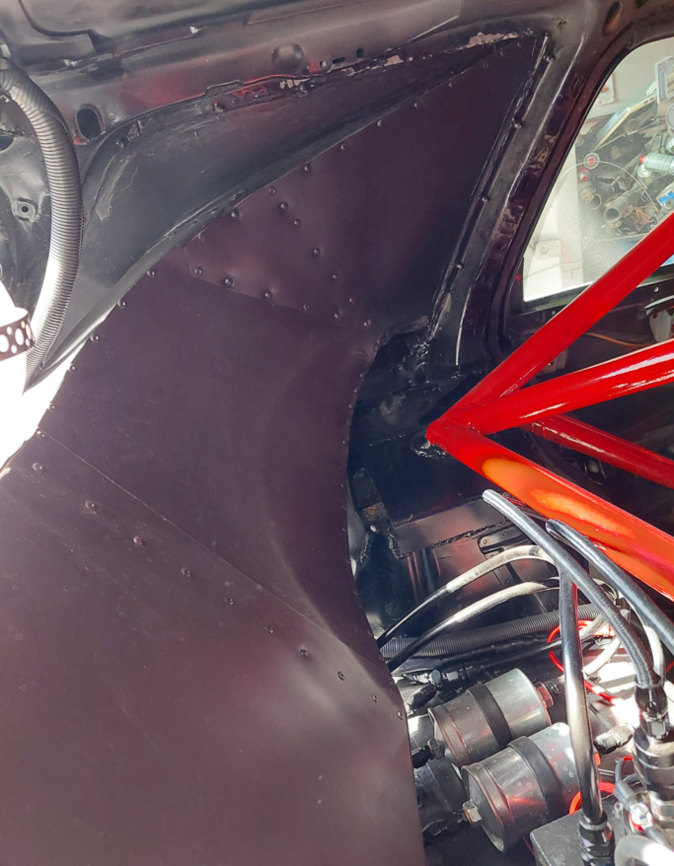

    Kori:

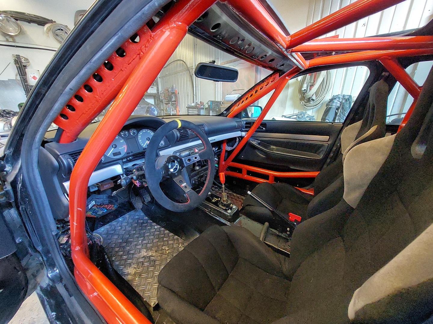

    -Syyläri kontissa, ilmanotot takasivuikkunoista. Ilmanpoisto kanavaa pitkin puskurista ulos. 2 Isoa Mishimoton PWM ohjattua flektiä isolla imukotelolla.

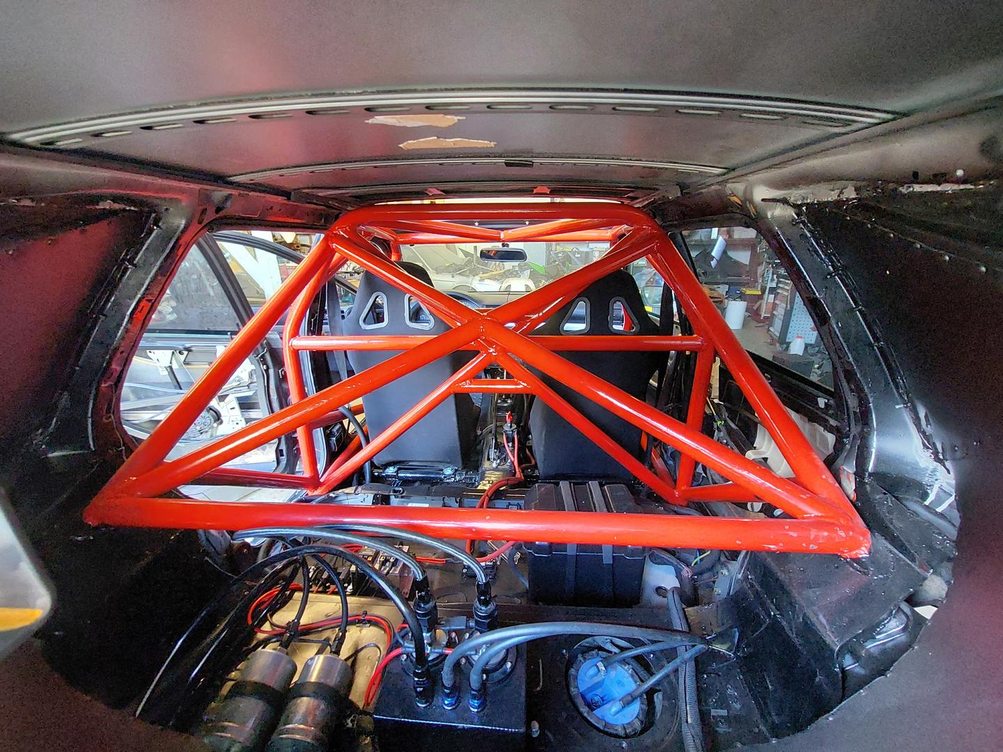

    -Akk turvakaaret /penkin kiinnikkeet
    -Tulipelti poistettu
    -RS4 tyyliset helmat pellistä
    -Eturenkaan takana isot ilmanpoistot
    -Sisusta riisuttu kokonaan poislukien kojelauta.
    -Sisustan sähköt riisuttu keskuslukkoa ja etusähkölaseja lukuunottamatta pois.

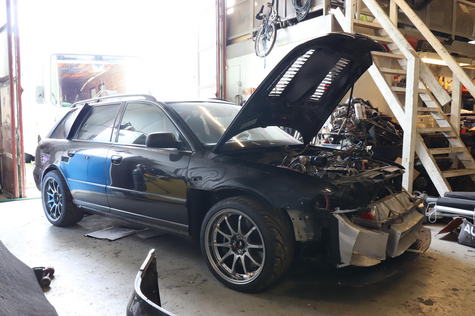

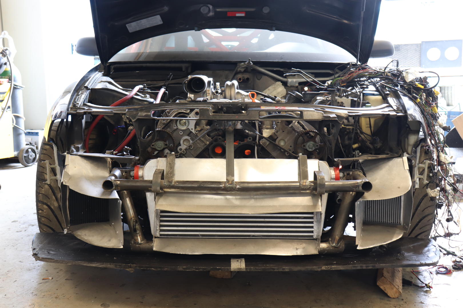

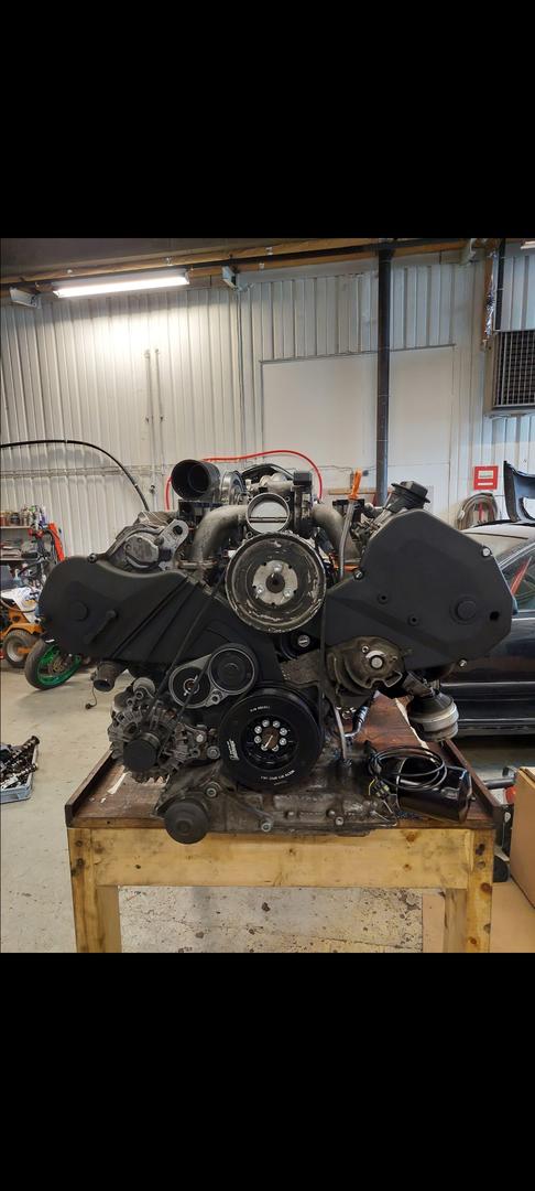

                              Lisäsin muutaman yleiskuvan vielä keskeneräisestä autosta. Korin viimeistelyjä, aeroa ja alustatyöt on tarkoitus suorittaa loppuun talven 21/22 aikana.
                              Lisäilen tässä aihe kerrallaan tekniikkaesittelyjä tästä autosta, kunhan kerkeän!

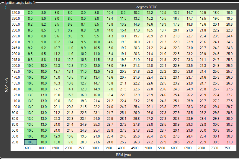

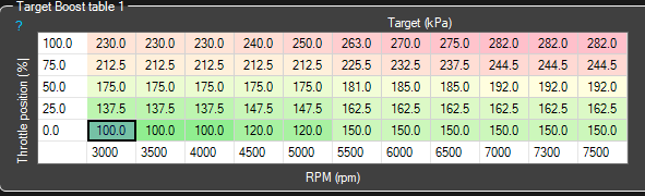

                                  Vääntökäyrästä tehdään lineaarisesti nouseva ennakoilla ja ahdoilla, ja max ahdot otetaan vasta n 5500rpm ->
                                  Pitää vaihtaa tuo lohko BEL/BES lohkoon jossain vaiheessa.
                                  3100 Rpm 1Bar, 3600Rpm 1.6 Bar ja siitä nostetaan pikkuhiljaa tuonne 5500 rpm kohti.

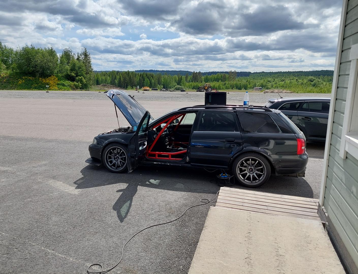

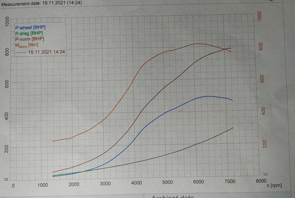

                                        19.11.21 Kävimme joensuussa Sami Vatasella penkissä hakemassa talvelle rakentelumotivaatiota, kun nuo katuvedot ei ole tietenkään mitään ilman penkkilappuja !
                                        Penkissä ei ollut mitään ongelmia, joka ei ollut kylläkään yllätys, kun auto oli jo säädetty kadulla ja ajettu noin 700 kilometriä 2.3 peak -> 2.1 bar ahdoilla ja n 25 asteen ennakoilla.
                                        Paperille tulokset 785 HV 817NM 1.8 bar ja 22 astetta ennakkoja.
                                        Moottorin luonnetta säädeltiin reilusti lineaarisemmaksi, eikä täysiä ahtoja oteta vasta kuin kierrosten loppupäässä. Myös ennakoilla jouduttiin leikkaamaan keskialueen vääntöä, lohkon, kytkimen ja voimansiirron säästämiseksi.
                                        Samin kanssa päätettiin, että tämän pidemmälle ei mennä, ennen kuin autossa on pakopainemittaus, pakolämpömittaus sekä ahtimen pyörimisnopeustieto. Halusin että penkistä poistutaan sellaisillä säädöillä, että myös samin mielestä tuolla uskaltaa ajaa vaikka auringon laskuun WOT.
                                        Täytyy tuota ahtojen nostelua tarkastella kadulla uudelleen, kunhan pääsee kokeilemaan persdynolla, että miltä auto tuntuu ajaa.

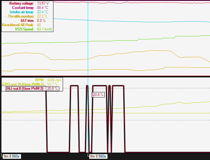

                                        Kuvissa Maxxecun hedelmiä, eli selkeälukuisia karttoja joita on melko helppo ja mukava roppailla itse kohdilleen, No exel needed = )
                                        Tässä vaiheessa ei voi kun olla tyytyväinen tuohon pakosarjojen mitoitukseen ja ahdinvalintaan !

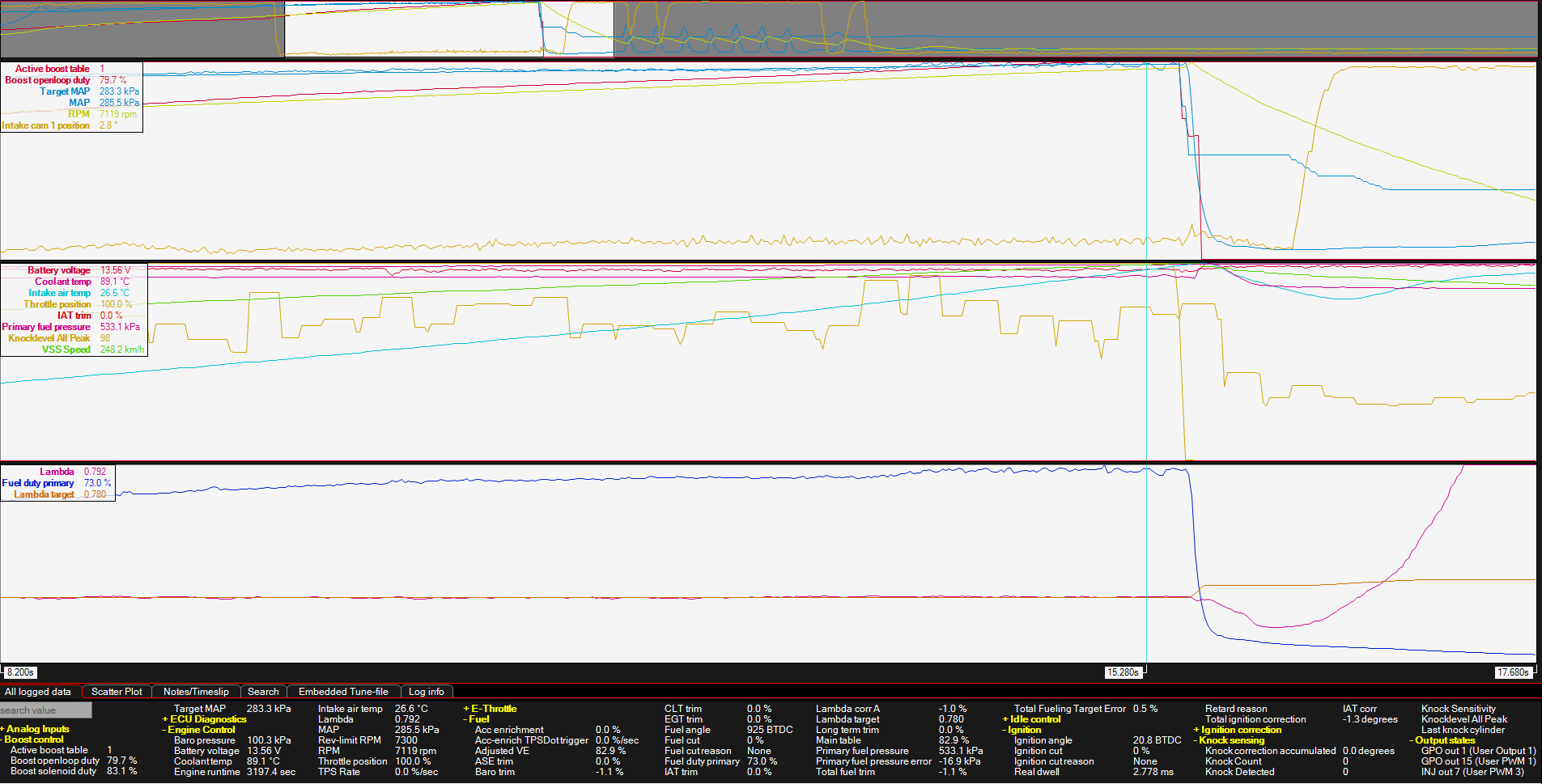

                                        Kuvissa myös yksi kuvankaappaus Maxxecun logista. Tallennan tällä hetkellä 81 kpl eri arvoa, joita voi valita ruudulle haluamansa määrän näkyville. Hiirellä ruutua selatessa, näkyy valittujen suureiden arvot sillä ajanhetkellä.
                                        Esimerkiksi auton nopeuteen on todella helppo verrata ahtokäytöksiä sun muita arvoja kadulla säätäessä !
                                          Kadulla ja penkissä on nyt päässyt ajamaan tehoja pihalle, toistaiseksi vielä parhaimmillaan vain +15c lämmöissä, mutta näyttäisi siltä että lämpöjen kanssa ei tarvitse tämän auton osalta kikkailla!

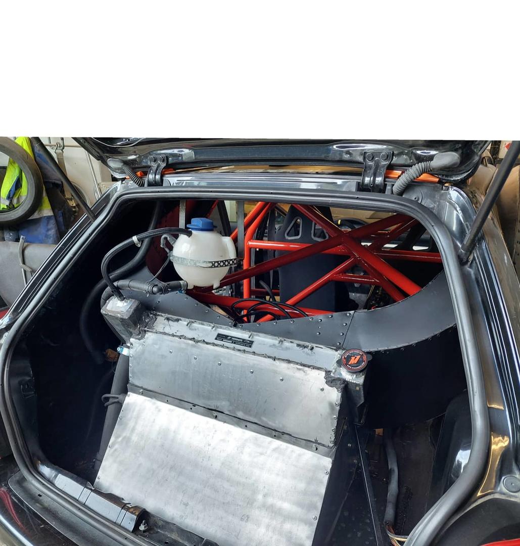

                                          Vesipuoli tässä on tehty kokonaan Customina ja uusiksi. Olen tapellut kavereiden autojen kanssa radalla useamman vuoden, ja totesin etten tee omasta samanlaista, vaan teen tämän niin överiksi kun voin !
                                          Jäähdytin on kontissa, ja sille on tehty alumiinistä niittaamalla vasen ja oikea ilmanottokanava. Ilmanotot suunnitellaan niin, että jaetaan jäähdyttimen pinta-ala kolmella, josta saadaan ilmanoton koko. ( tässä tapauksessa vielä vas ja oik puoli erikseen).
                                          Ilmanoton alkupäästä sitä lähdetään mahdollisimman jouheasti kasvattamaan, välttäen laajenemista kahdessa dimensiossa yhtäaikaa. Ilmanotot ja poistot painavat suuresta tilavuudestaan huolimatta yhdeensä noin 3-4 kiloa kiinnikkeineen.
                                          Ilman poistopuolella on iso "imuboksi" josta kaksi mishimoton isoa raceline flektiä imee ilmaa poistokanavaan, jonka ulostulo on perän alipainealueella. ( Poistoilma tyhjenee perän jättöpyörteeseen, pienentäen hieman auton vastusta, ja pyörre auttaa myös imemään kuumaa ilmaa pois syyläriltä)
                                          Syylärin "imuboksin" tulee olla nyrkkisääntönä vähintään 10 CM syvä, tai jonkin valmistajan OEM ratkaisu, joissa on yleisesti pyöreät muodot ja hyvät tiivistykset puhaltimen ympärillä. Jos jälkiasennepuhallin on liian lähellä jäähdytintä, tekee puhaltimen kärkipyörre siipien ulkokehälle alueita, joissa ilma liikkuukin itseasiassa väärään suuntaan. Tätä voi demoilla vetämällä syylärin etupuolella wc paperia, ja kokeilla että imeekö puhallin koko syylärin alalta, vai puhaltaako se joiltain kohdin.
                                          Konehuoneen puolelle en jättänyt juurikaan mitään alkuperäisiä putkia, vaan otin vakion vesijärjestelmän kuvan ja aloin suunnittelemaan vesipuolta kokonaan uudelleen.
                                          Koko uusi vesijärjestelmä kasattiin läpinäkyvillä letkuilla irtomoottoriin, jolla varmistuttiin että turbolle, sisäkennolle ym tulee riittävä virtaus eri vesipumpun kierroksilla, eikä ilmalukkoja jää minnekkään.
                                          Hauskana plussana, tämän vesijärjestelmän täyttää ja ilmaa noin 2 minuutissa, jos vesiletkussa/nesteen kaatajassa riittää tuotto, eikä auton tarvise olla käynnissä !
                                          Kylmä vesi tulee normaalista paikasta sisään, mutta kaikki muu on modattu tavalla tai toisella. Vesipumpun rattaat leikkasin kokonaanpois, termari lähti kokonaan pois.
                                          ECU säätää flektejä ja vesipumpun kierroksia itsenäisesti saavuttaakseen tavoitelämpötilan. Pieniä muutoksia joudun tekemään talvella vielä letkustoon, kylmemmällä kelillä cruisaillessa vesipumpun lähes kokonaan sammuttaminenkaan ei riitä pitämään konetta lämpimänä, joten asennan järjestelmään auton takaosaan vielä sähkösäätöisen bemarin termostaattikotelon, jossa on suoraan letkulähdöt.

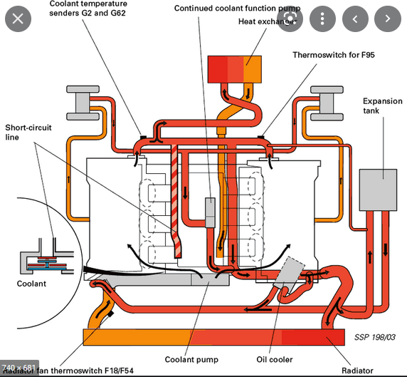

                                          Kuvissa vakio vesijärjestemä, minun nykyinen setuppi ( termostaatti ei vielä asennettu, muutoin vastaava) ja yleiskuvia jäähdytyksestä.
                                          Monessa asiassa olen huomannut, että kun ensin käyttää aikaa kotona lämpimässä, ja jos suunnitelman saa toimimaan paperilla, niin lähtee vasta sitten kokeilemaan sitä käytännössä. Mahdollisia vikapaikkojakin on helpompi löytää, kun on tehnyt karkeita piirroksia omista tekeleistään !

                                              Bankkien vedenpaineen tasaisuuden testasin sähköpumpulla niin, että molempien bankkien turbon vesilähdöissä oli yhtäpitkät letkut, ja vuorotellen päästin niistä vettä ulos, ja katsoin kuinka ylös se lentää suoraan ylöspäin.
                                              Vakiona tuossa tehdään keinotekoinen kuristus vesijärjestelmään kansien päässä, jolla saadaan aikaan paikallinen virtausvastuksesta johtuva ylipaine.
                                              Kansien päästä tulevan putken sisähalkaisija on vaikkapa ~25mm, niitähän tulee bank 1 ja 2 puolelta.
                                              Kansien keskellä on yhdyskohta , jonka sisällä on kuristus, jonka pinta-ala on about tuota yhtä 25mm putkea vastaava.
                                              Tämä kuristus tekee sen paikallisen ylipaineen, jolla vesi saadaan sisäkennolle, turboille ym.
                                              Tuosta kuristuksesta taisi lähteä vakiokoneessa putki bankkien välistä syylärin kuumaan päähän, jos en väärin muista.

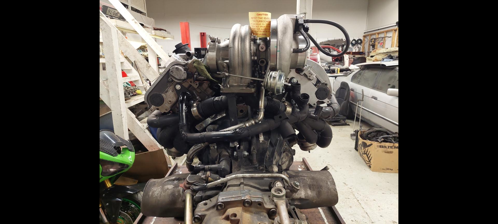

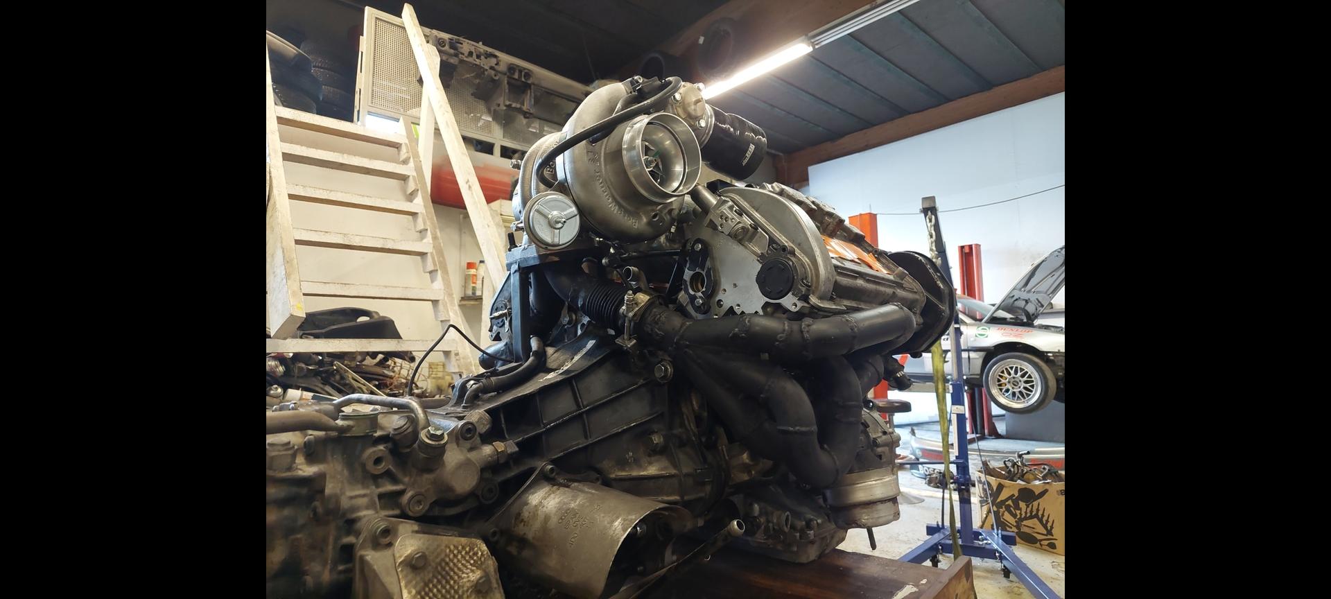

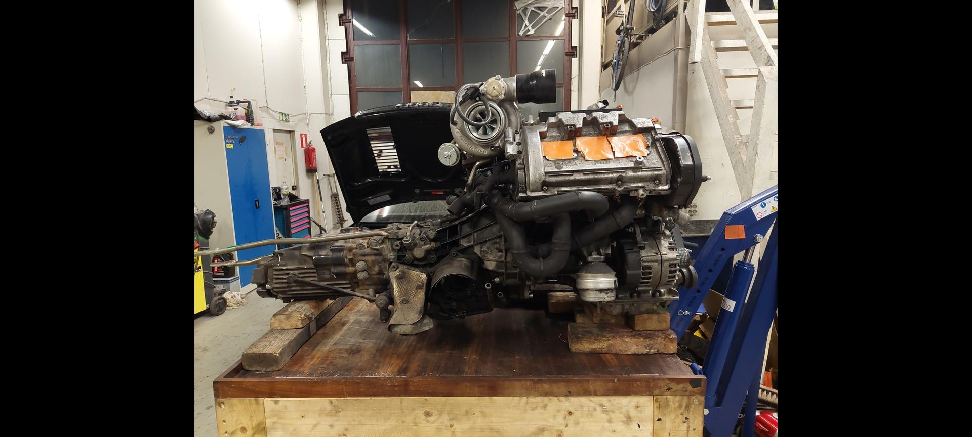

                                                  Moottori on 2.7 litrainen, vakiopuristeinen takoveiveillä kasattu perusmoottori.
                                                  Kannet ja nokat on 2.8 vaparista ja ne on kasattu supertechin titaanijousilla sekä jousilautasilla.
                                                  Koneesta löytyy dieselin öljypumppu, fluidamper ja ARPn pultit veiveistä, kansista ja laakeripukeista.
                                                  Imusarja on 2001.5 mallinen, kuperalla pohjalla ja sisuskaluista tasoiteltu suurimmat valurosot, sekä imutorvien ja kansien aukot on pyöristelty tiivisteen avulla pykälättömiksi. Kaasuläppä on toistaiseksi 68mm vakioläppä.

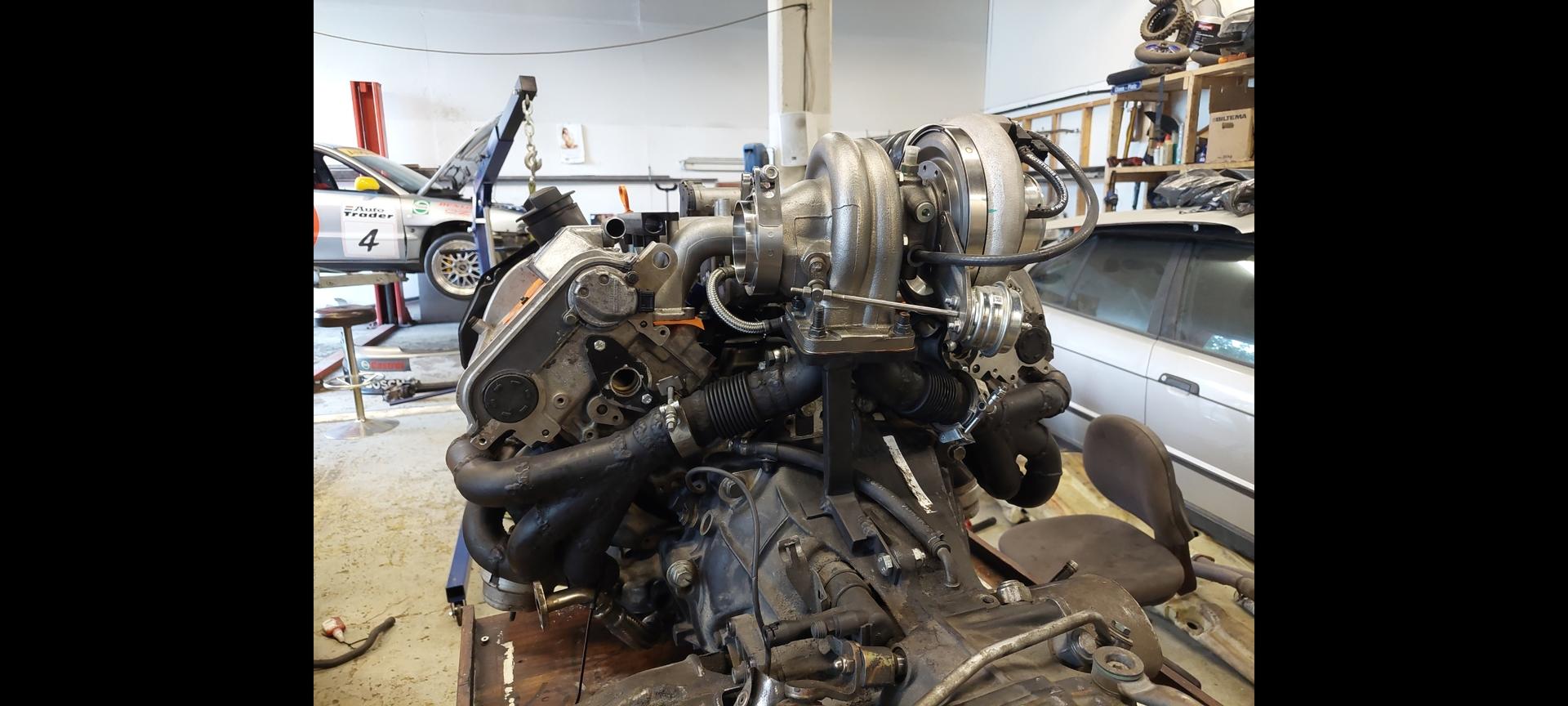

                                                  Pakosarjat tein itse KKD:N valmiisiin pakosarjan laippoihin. Yksittäiset runnerit on sisämitaltaan 37.2mm ja ovat saman mittaiset, runnerit yhdistyvät collectorilla yhdellä 43.1mm putkella V-Bandin ja kovan jouston kautta turbon Twin Scoll pesään erillään turbiinisiivelle asti. Collectorit ja niiden yhdysputket ovat täsmälleen saman mittaiset.

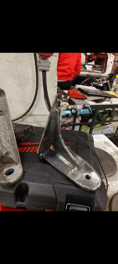

                                                  Turbo on tuettu kokonaan lohkoon ja laatikkoon, pakosarja ei kanna ollenkaan turbon painoa.
                                                  Downpipe on varmaankin niin iso kuin tuonne on mahdollista laittaa ilman peltitöitä, vasemman laatikon kannakkeen joutui tosin tekemään uusiksi 4mm teräksestä. Turbon lähtö on 3in, joka kasvaa 4.5 in downpipeksi.
                                                  Auton alla on 3.5in V-Band ja pehmeä jousto, sekä 3.5in loppuränni.
                                                  Paineputkiston on 3in alumiiniputkea, ja keulilla on yksi 60x30x10cm cooleri.
                                                  Laturina toimii -12vm tiquanin 180A laturi, joka syöttää 70mm2 kaapelilla sulakkeen kautta takana olevia virtalaitteita. Auton omille sähköille haarapiste on vakioakun kohdalla, josta korin sähköihin menee muistaakseni yhteensä noin 30mm kaapelointi.
                                                  Laturin suurentamisen syynä on itse lisätty noin 100ampeeria kuormaa sähköisen vesipumpun, kahden ison Mishimoton flektin ja kahden AEM 400 polttoainepumpun muodossa.

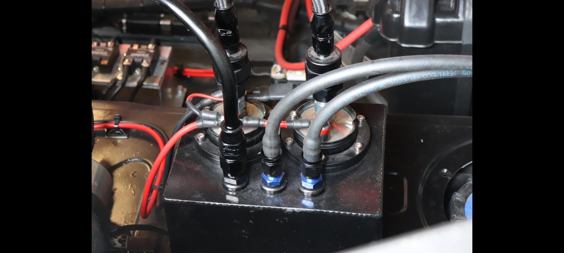

                                                  Polttoainetta syöttää kaksi AEM400 e85 pumppua 3litran kerääjäsäiliöstä kovaa an8 alumiiniputkea keulille ja takaisin. Konehuoneessa on AEM PA-Painesäädin, ja konehuoneen letkut on tehty teräspunos/teflonletkusta AN-liittimillä. Bensakiskot olivat jotkut billettiset peruskiskot.
                                                  Suuttimina tällä hetkellä 957cc @ 3bar finjectorin suuttimet. Pumpuissa riittää sen verran tuottoa, että nostin peruspaineen 5.2 baariin, jolla nuo suuttimet riittävät hyvin vielä 850hv konetehoille.
                                                  Polttoainepumppuja säätää maxxecu suuttimien aukiolon mukaan PWM ohjattuna toimintavälillä 40-100%. Ainakaan syksyn kelillä en ole saanut polttoaineen lämpöjä nousemaan.

                                                    Tarvitaanko vesikierron aikaansaamiseen juurikaan ylipainetta, kun voitettava veden nostokorkeuskin on melkein nolla? Virtauksen kuristuksella paineen nostamisella kannessa saattaa olla jotain tekemistä sen itse kannen ja lohkonkin jäähdyttämisen kanssa. Korkeampi veden paine nostaa myös kiehumispistettä. Periaatteessa isompi virtaus on aina parempi jäähdyttämään mutta siinä voi olla jokin muukin muuttuja mukana. Kuulemma veden paine kannessa saattaa olla yllättävän monta baaria enemmän kuin mitä se paisarin korkki pitää.
                                                    Vedenpaineiden mittaamisella voisi seurata myös kansipahvien kuntoa. Painepiikki näkyy samantien kun tiivistys pettää.
                                                    Se paine-ero, joka tehdään kansien ja paluukierron välille, mahdollistaa veden virtaamisen kansien korkeamman paineen alueelta sisäkennon ja turbon kautta kuristuksen jälkipuolelle pienemmän paineen alueelle. Tässä ei saa nyt sekoittaa paisarin korkin tekemää staattista painetta, ja veden virtausta rajoittavan kuristimen tekemää alueellista ylipainetta. Kuristuksen toimintaperiaate näkyy tuosta vesijärjestelmäviestin kuvasta.
                                                    Puhtaasti veden kiertoa ajatellen, kaikki kuristuksen haittaavat jäähdytystehoa.
                                                    Mekaaninen vesipumppu voi tosiaan tehdä virtausrajoituksien takia koneen eri osioihin paisarin korkkia suurempiakin paineita, mutta mielestäni sillä ei ole merkitystä koneen toiminnan kannalta, muuten kuin noiden virtauksien hallintojen kannalta.
                                                    Esimerkiksi myös paisuntasäiliön "pikkuletkun" sijoittelu ja virtaus/ jäähdytysjärjestelmän ilmauskyky perustuu tähän virtauspaineeseen.
                                                    Paisuntasäiliön korkin tekemä staattinen paine tulee olla jo itsessään riittävä estämään veden kiehuminen koneessa !
                                                    Videolla selitettynä vähän vesipuolen periaatteita, ja se miten tämä minun setuppi toimii ! https://youtu.be/shyu6mOneHw

                                                      Update 11.6.22
                                                      Alustaan päivitetty kelkkoihin rautapuslat, polyuretaanit muualle kovuudessa 90sha ( keltaiset) Tolpiksi BC-Racing BR.
                                                      Ensimmäinen 1000KM täynnä uudella setupilla, joista matka-ajoa ei ole montakaan kilometriä = )
                                                      Radalla käyty kaksi ajopäivää, toistaiseksi suurimmat ongelmat ovat olleet tablettitelineen sivuttaisen G-Voiman kesto, sekä harmillinen yhden tai kahden venttiilin hydraulinostajan naputus useamman kovan ratakierroksen jälkeen. Audijumalien ohjeilla tähän lähdetään kokeilemaan RVS käsittelyä lähitulevaisuudessa. Jos RVS ei auta, niin pitää vaihtaa sitten kaikki nostajat uusiin eri valmistajan tekeleisiin..
                                                      Veden lämmöt seisovat noin 88 astetta ( maxxecun lämpöä, ei mittariston näyttämää) eivätkä flektit pyöri juuri ollenkaan ajossa, ainakaan tuolla reilun kilometrin mittaisella kotiradalla Heinjoella, vaikka sitä hankaisi 8 kierrosta ambientin ollessa +22C
                                                      Öljyjäähyt piti teipata kokonaan umpeen, että öljynlämmöt sai lähemmäs 100 celsiusta. Imulämmöt pyörivät luokkia Ambient + 5-7c kaikessa siinä ajossa, mitä reipas tavoitenopeuteen kiihdyttäminen, tai kotirata on sallinut tehoja käyttää.
                                                      Öljyjäähyihin pitää tilata suuremmalla lämpötilalla aukeava termostaatti. Nyt asetettu lämpö on 80c, ja siinä se pysyy, ellei jäähyjä teippaa umpeen. Pitänee etsiä 90-100c termostaatti mocalin laippaan jostain !
                                                      3-vaihteella ajettavalla radalla, jossa huippuvauhdit n 135KMH , ajaa vesipumppu itseään 40-52% dutyllä, ja flektit ovat pyörähtäneet 20% teholla muutaman kerran koko session aikana. Voi olla erittäin tyytyväinen tuohon jäähdytyspuoleen !!! ( viimeinen kuva)
