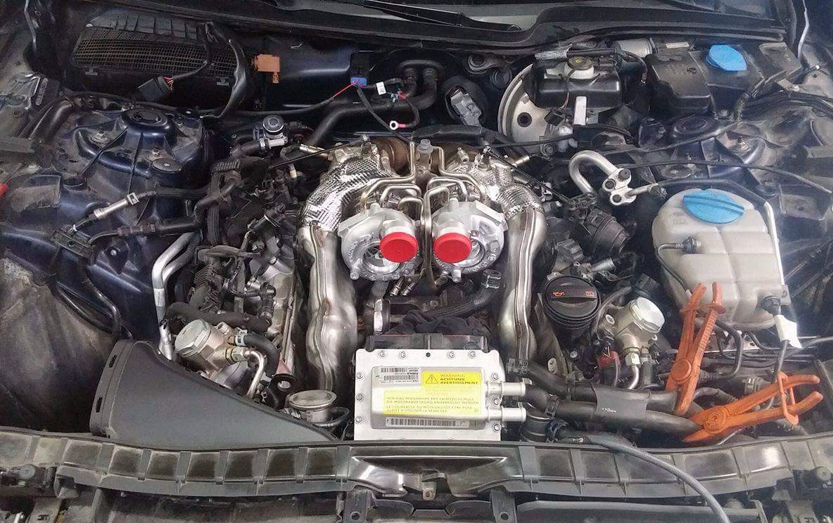

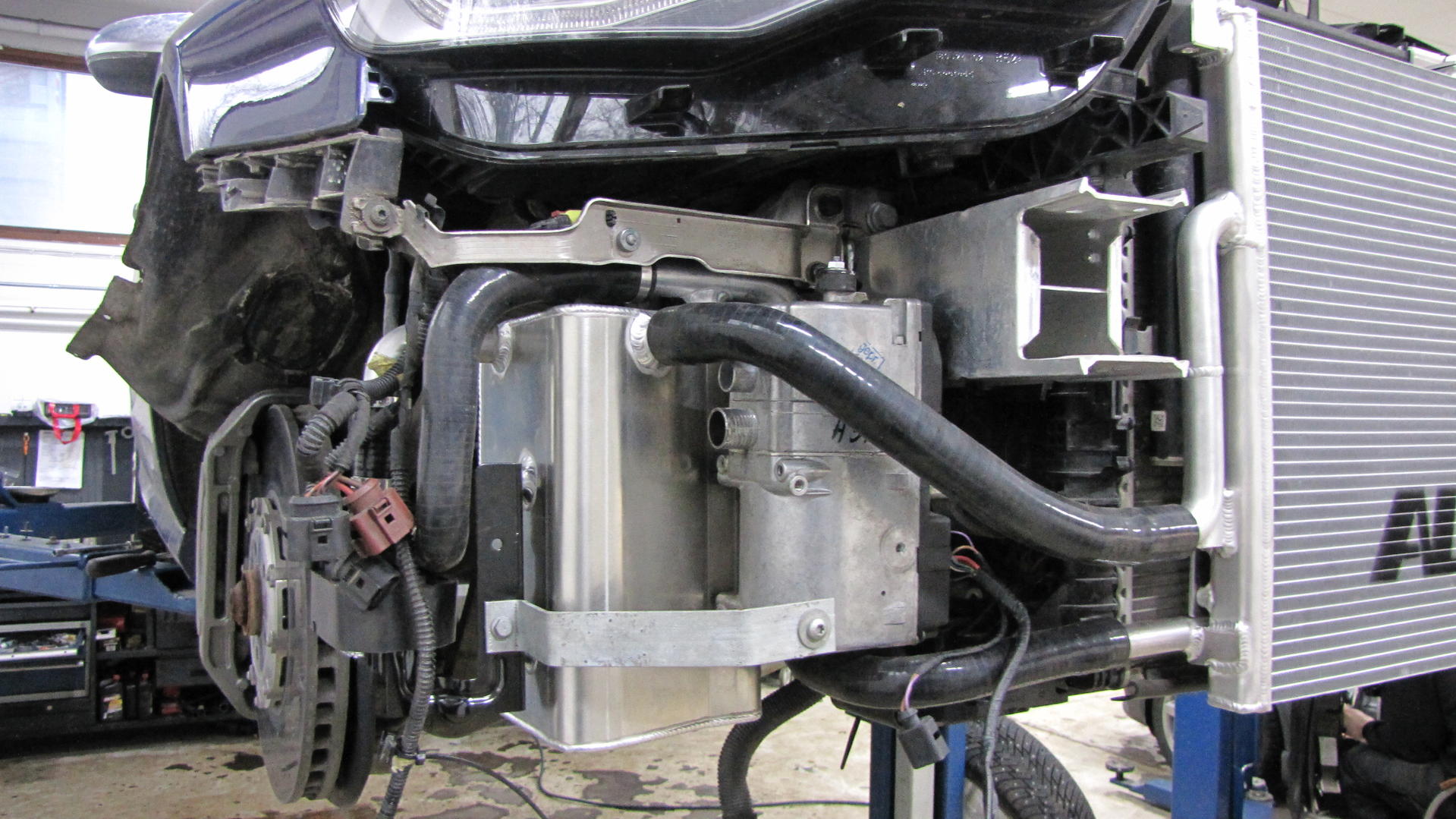

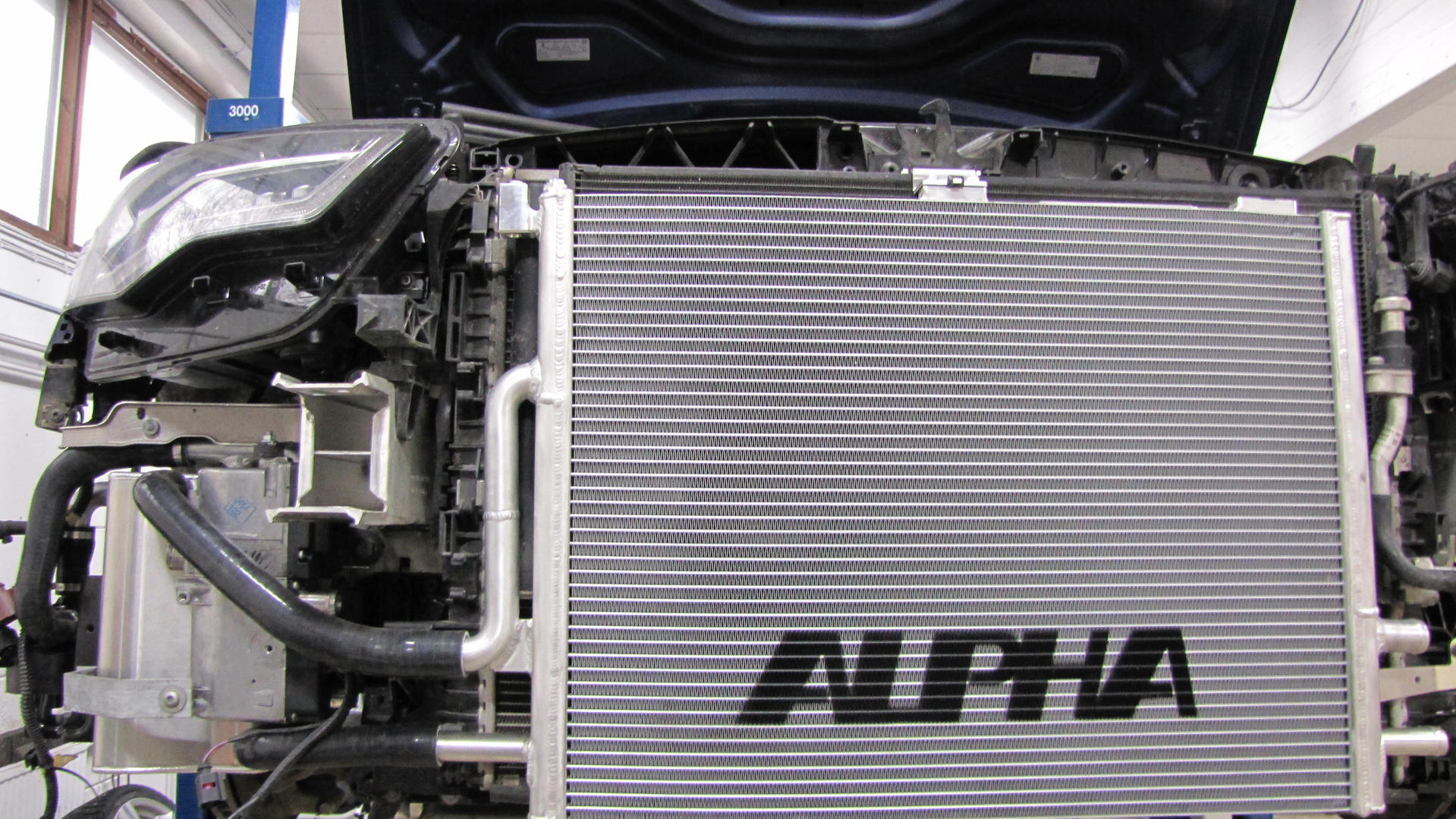

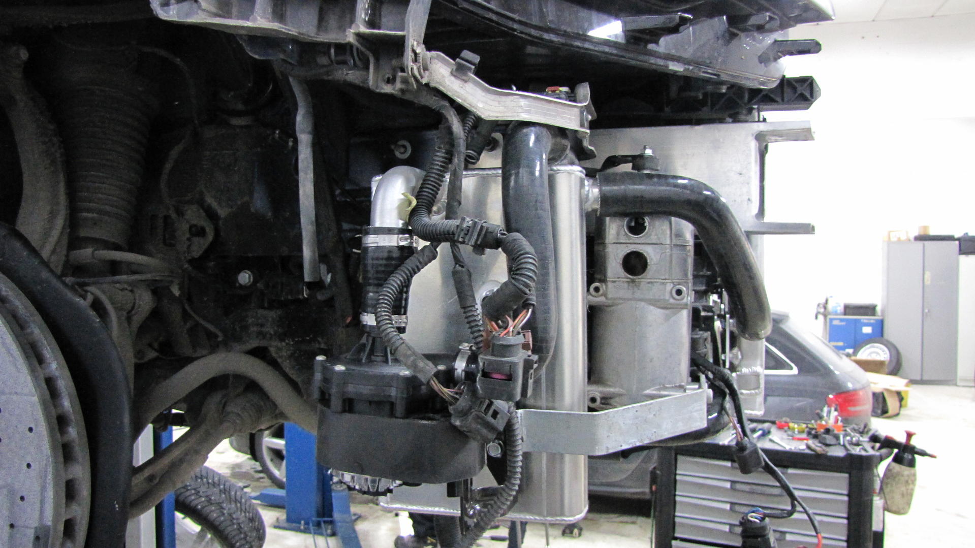

Alpha tuli, koska RS:n setin asennus ei ole bolt-on ässään. Ja softattua RS:ää vaivaa heat soak hyvin nopeasti sillä vakio jäähdyttimellä. Alphalla halutaan varmistaa että jäähdytyspuoli on niin hyvä kuin se voi olla, kohtuu työllä.
Eli kun ruvettiin tekemään niin tehdään sitten kerralla niin, ettei jää jossittelun varaa.
[sarkasmi]Miksi tehdä kerralla hyvä jos voi tehdä monta kertaa sutta?
Eiks nää tuplaturbolliset v-koneet ole sellaisia harrastajaystävällisiä joita on helppo ja halpa laitella.[/sarkasmi]

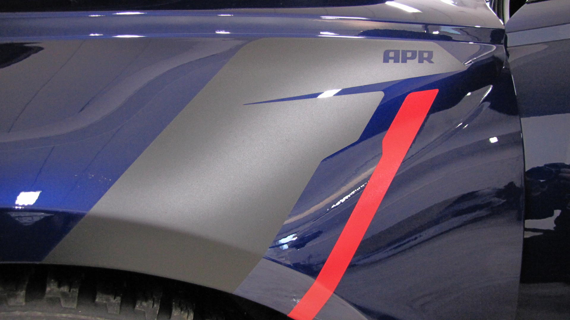

Auto saatu takaisin Automatrixilta, jossa listoja teipattiin.
Samalla maalipinnasta poistettiin näkyvimmät pesunaarmut.
