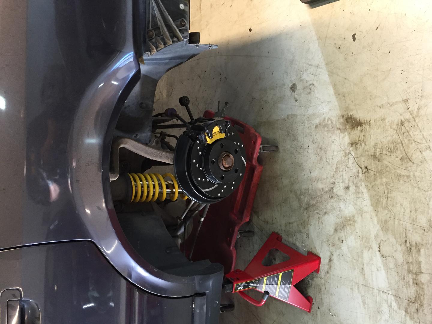

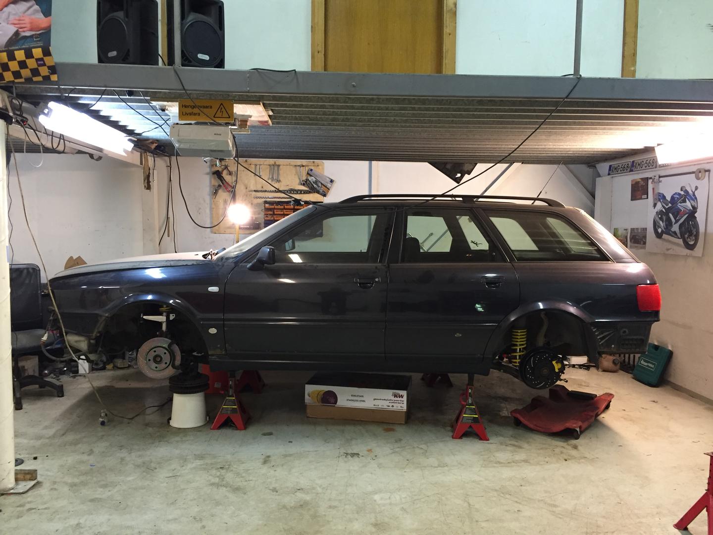

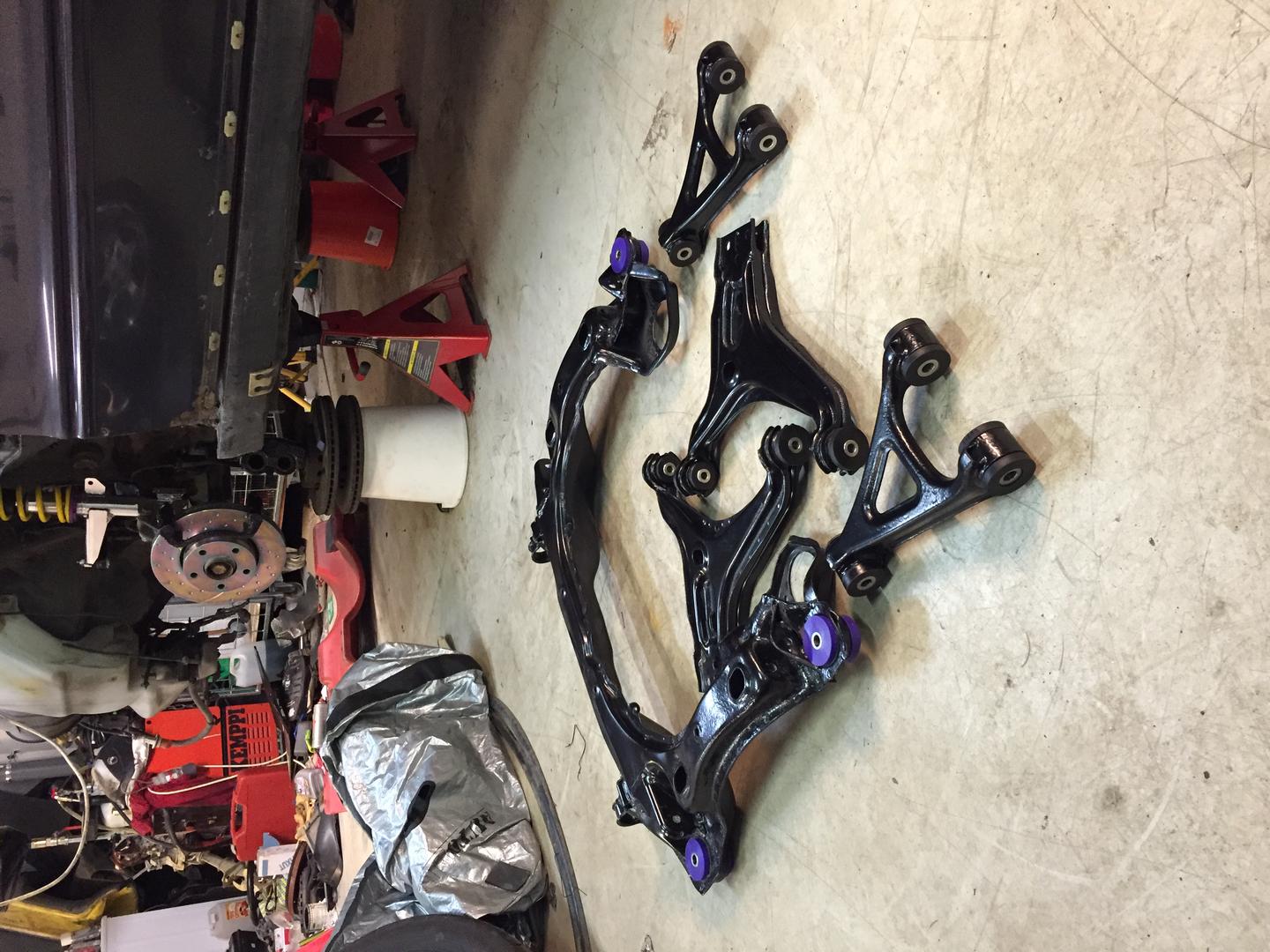

    Alustan läpikäynti
    - Alustasarjaksi valikoitui KW Variante 1
    - Tukivarsiin, vakaajiin ja apurunkoon Powerflexin puslat
    - Koiranluut, alapallot, raidetangon päät etc. kuluvat osat uusittu
    - Jarrusatulat huolettu sekä jarrulevyt ja -palat uusittu EBC:n tuotteilla, samalla uusittu jarrukilvet

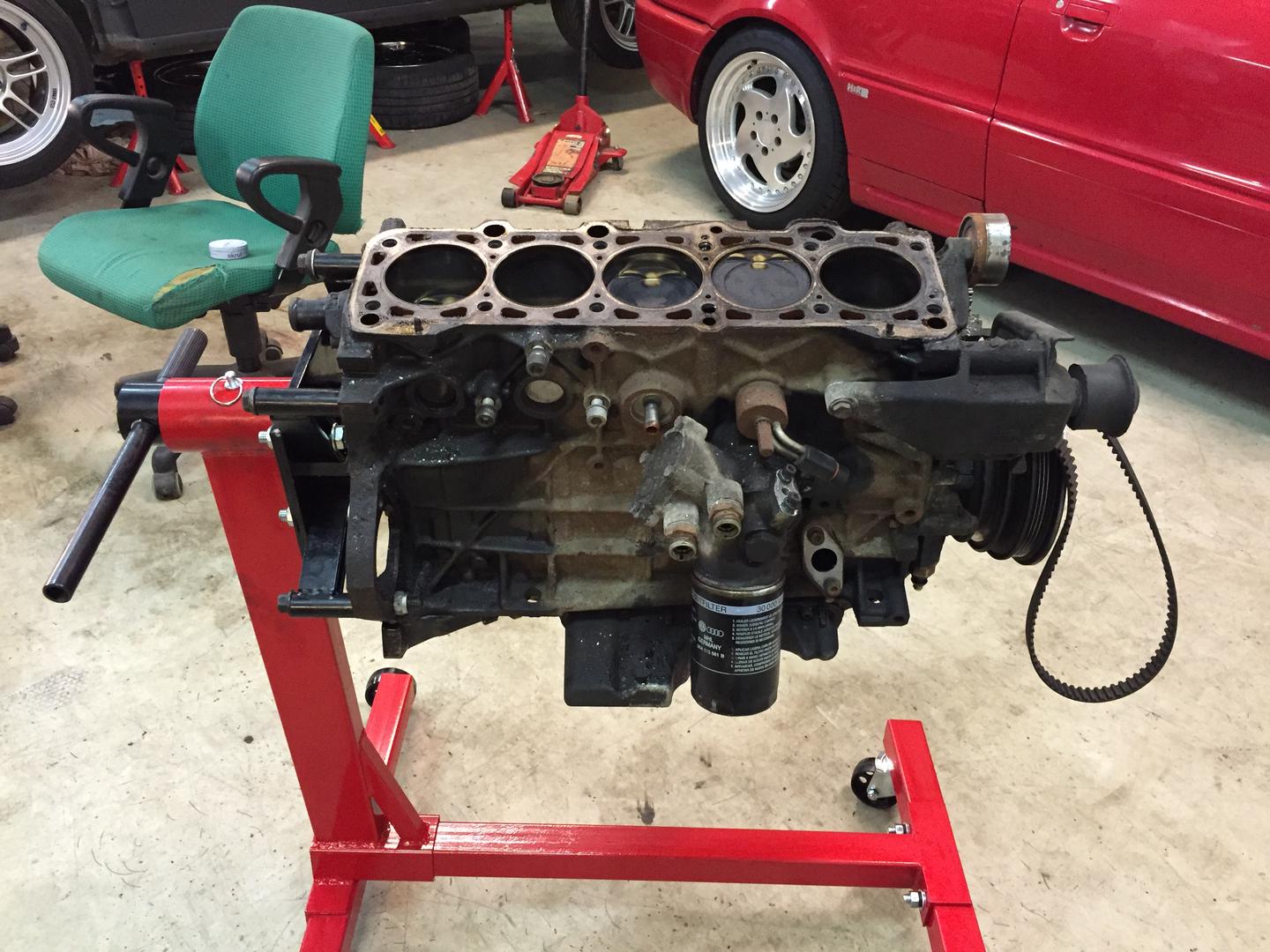

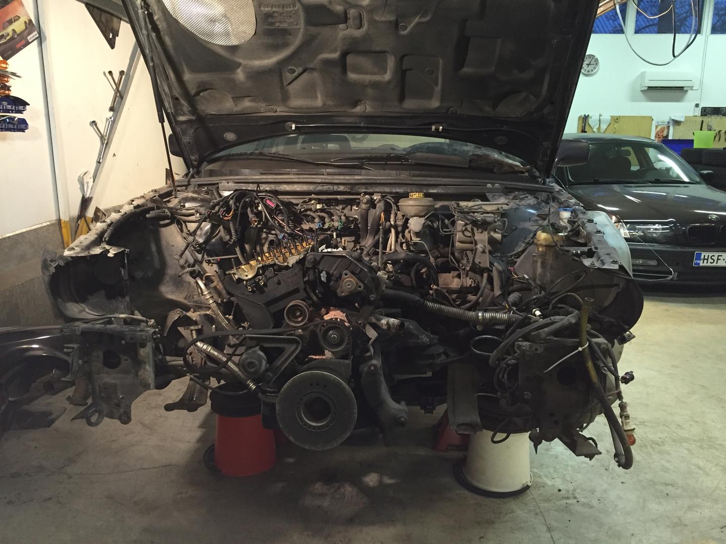

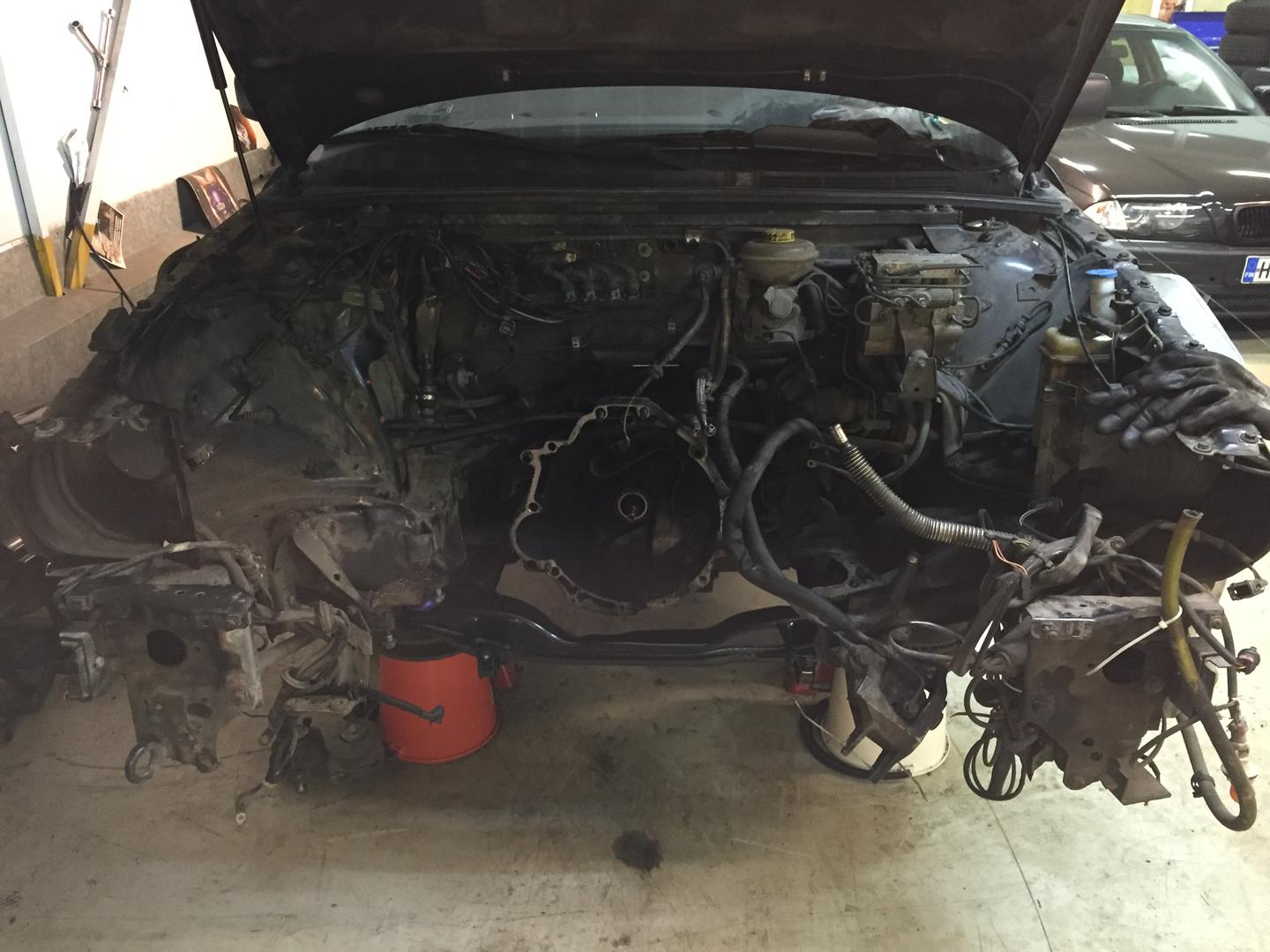

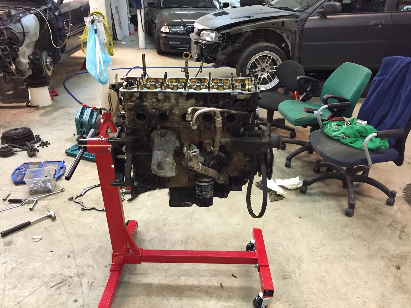

                    Hommaa saatiin tänään aika hyvin eteenpäin. Moottori tuli ulos konehuoneesta ja rupesin samantien moottoria hieman purkamaan, kansi nyt lähinnä merkittävimpänä.
                    Lohkon kyljet ovat aika härskisti öljyn, jäähdytysnesteen ja paskan peitossa, eli öljy- sekä nestevuotoja on ollut aika reilunlaisesti. Näin ollen oli oikea päätös lähteä irroittamaan konetta, niin saa paikat kunnolla siistiksi ja uusittua kaiken tarvittavan. Tästä on hyvä jatkaa taas eteenpäin!

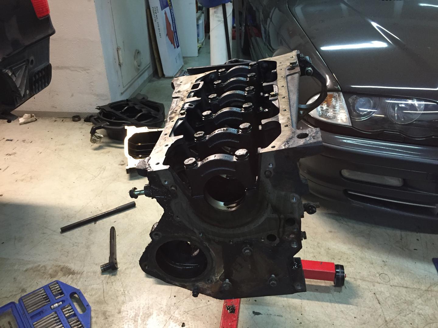

                      Taas on saatu jotain aikaiseksi, eli lohko on nyt purettu muttereiksi. Männät näyttävät hyväkuntoisilta ja sylintereissä näkyy hoonausjäljet siististi tehtaan jäljiltä. Seuraavaksi olisi aika kiikuttaa palikat koneistamoon ja alkaa hankkia moottoriin uusia osia.
                      Mitä kankia ihmiset suosittelevat budjettiratkaisuun? Ahtoja.com tarjoaa ainakin "tarvike" Eagleja ARP:n pulteilla varustettuna 450e hintaan. Onko noissa kiinakangissa käytännössä suuria eroja? Toki käytän ne myös koneistamon tarkistuksessa, notta ovat yhtenäisissä mitoissaan.
                      Suosituksia pätevistä ja hinta/laatusuhteeltaan hyvistä moottorikoneistamoista myös kuunnellaan. Etäisyys saisi olla max. noin 100 km säteellä pk-seudulta. Asiakaspalvelun tulisi olla edes kohtalaista, jotta tällainen rookie-tason turailija saisi asiansa perille.
                      Vielä yksi kysymys tähän, eli ovatko nuo lohkokuvassa näkyvät kampiakselin pultit myös kertakäyttökamaa, eli pitääkö ne vaihtaa kun motin niputtaa aikanaan?

                        Keravan R-koneistuksen palveluita käytin itse ja minusta ihan toimiva panos/tuotossuhde.
                        Mielenrauhan vuoksi kannattaa noi pultit kyllä uusia. Orkkis pulteilla ei tartte murehtia öljynpaluu venttiilin rusikoimista...
                          Gt-motor helsingissä on edullinen ja työnlaadussa ei ole moittimista. Kankien vaihdon takia kampiakseli kannattaa painottaa. Gt-motorissa porauttanut yhden lohkon ja kolme kampiakselia painotuttanut, joka kerta hommat onnistuneet.
                            Mitäs nykypäivänä kustantaa kampuran painotus?
                              Itse suosittelisin myös GT-Motoria. Lohkon poraus, kampuran puntitus ja veivien tarkastukset hoituivat kaikki saman katon alta. Ja lisäksi hintakin oli linjassaan. Koneistajan kanssa myös höpöteltiin kaikkea, eli asiakaspalvelukin kohdallaan.
                              Kampuran puntituksesta antoivat hinta-arvion 150€-250€, riippuen onko kuinka paljon heittoa. Sanoi yleensä menevän alle kahdensadan, niin myös omassa tapauksessakin kävi.
                                Ei paha.
                                  Kiitos vinkeistä, täytynee ottaa yhteys GT-motorin suuntaan. Kampura tulee joo toki painotettua samalla, tämä olikin jo tiedossa. Olikos jollain maestrolla vielä veivisuosituksia?

                                              Dodiin, lohko ja kampura viety koneistamolle ja pajaksi valikoitui jo aiemmin mainittu GT-motor. Kysytään jo etukäteen mikäli lohko joudutaan poraamaan, että mitkä olisi pätevät ylikoon männät? JE Pistons valmistaa ainakin, mutta hintalappu on myös aika kova... Suosituksia?
                                                Mahle / KS :)
                                                  Mahle/KS hyvä. Ja hipo konetta jos teet , niin JE, CP ja Wössner. Wiseco ok, mutta tapit pitää katella jostain niihin. Wössnerit on tehty Wisecon aihioista, mutta tapit ei tule Wisecolta, hyvä niin :)
