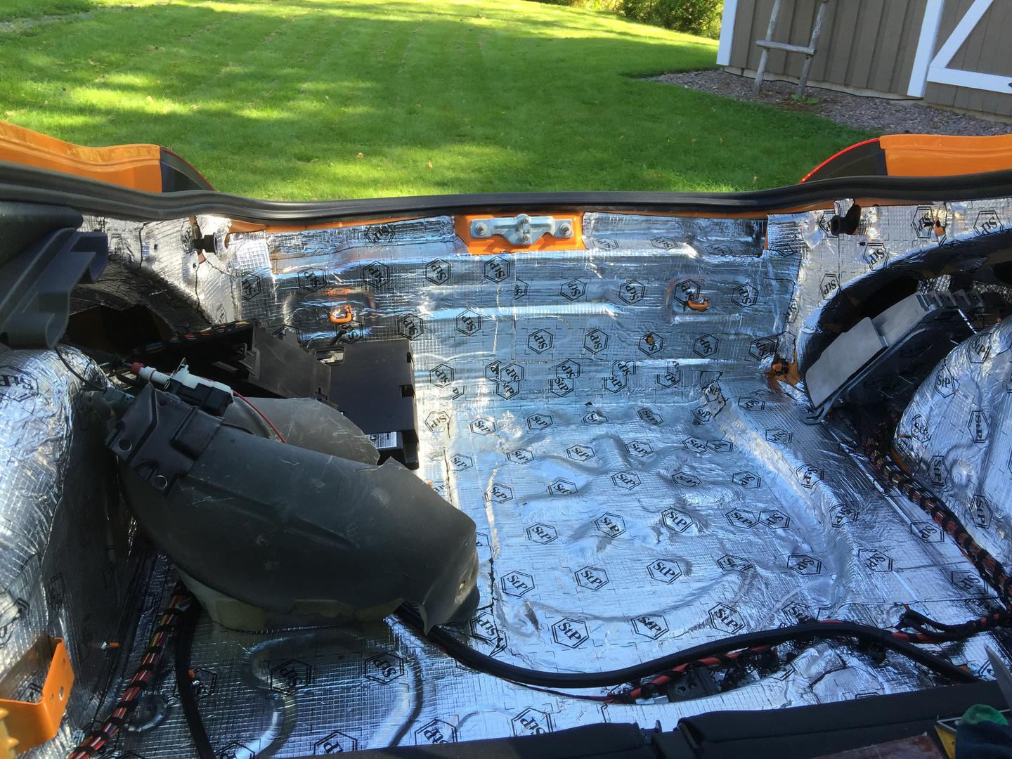

                        Eli ei muuta kuin peräpään verhoilut pois, vaimennusmattoa alle ja rouhepuristeista vaahtomuovimattoa päälle. Kyseinen käsittely tuli sekä takakontin että takapenkin pohjalle ja sivuille.

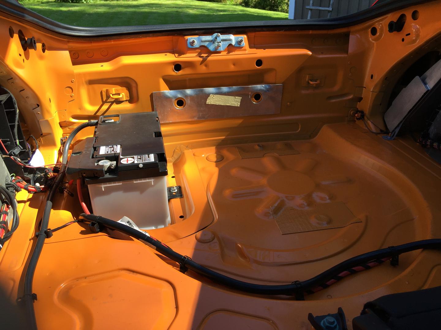

                        Alla olevista "ennen ja jälkeen"-kuvista huomaa kuinka minimaaliset äänieristeet autosta ennestään löytyi. Eniten itseäni huvitti tuo takakontin peräpäässä oleva 15x40cm äänieristesoiro:) Takakaarien vanhat eristeet jätin paikoilleen kun olivat ihan ok ja valmiiksi muodossa. Jäivät siis noiden lisättyjen eristyskerrosten väliin. Lopputuloksesta ei näköjään kuvaa tullut otettuakaan kun oli hoppu päästä koeajamaan..
                        No hävisikö se "meteli"? Vaimeni ainakin. Oikeastaan lopputulokseen olen ihan tyytyväinen. Se mitä tuolla vaivalla ja rahamäärällä sai aikaan oli rengasäänien pieni vaimeneminen ja resonointien häviäminen. Ja mikä parasta; edelleen kuulee kun kaasua polkasee:)

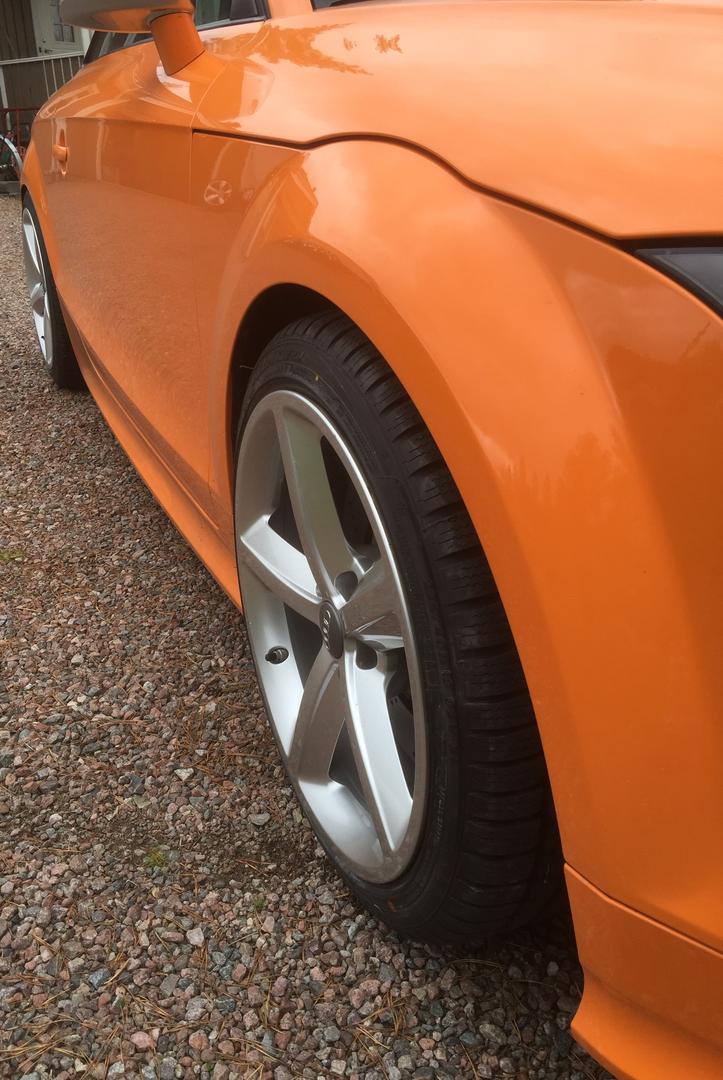

                            Hei kiitti vinkistä. En ollut kuullutkaan, mutta pitääpä koettaa muistaa tarkastaa toi vahvistin homma keväällä. Autolla kun on tarkoitus ajaa ympäri vuoden. Alle on jo sujautettu talvivanteet, jotka mahtui juuri ja juuri pyörimään alla. Muuten ihan perus Audikamaa, mutta ovat peräisin joko S4:sta tai S6:sta ja ET-luku tämän takia vain 24. Päällä 225-40 koossa olevat kitkat ja vain vähän raapii montuissa kaariin. Itse vanne tulee juuri kaaren tasalle.
