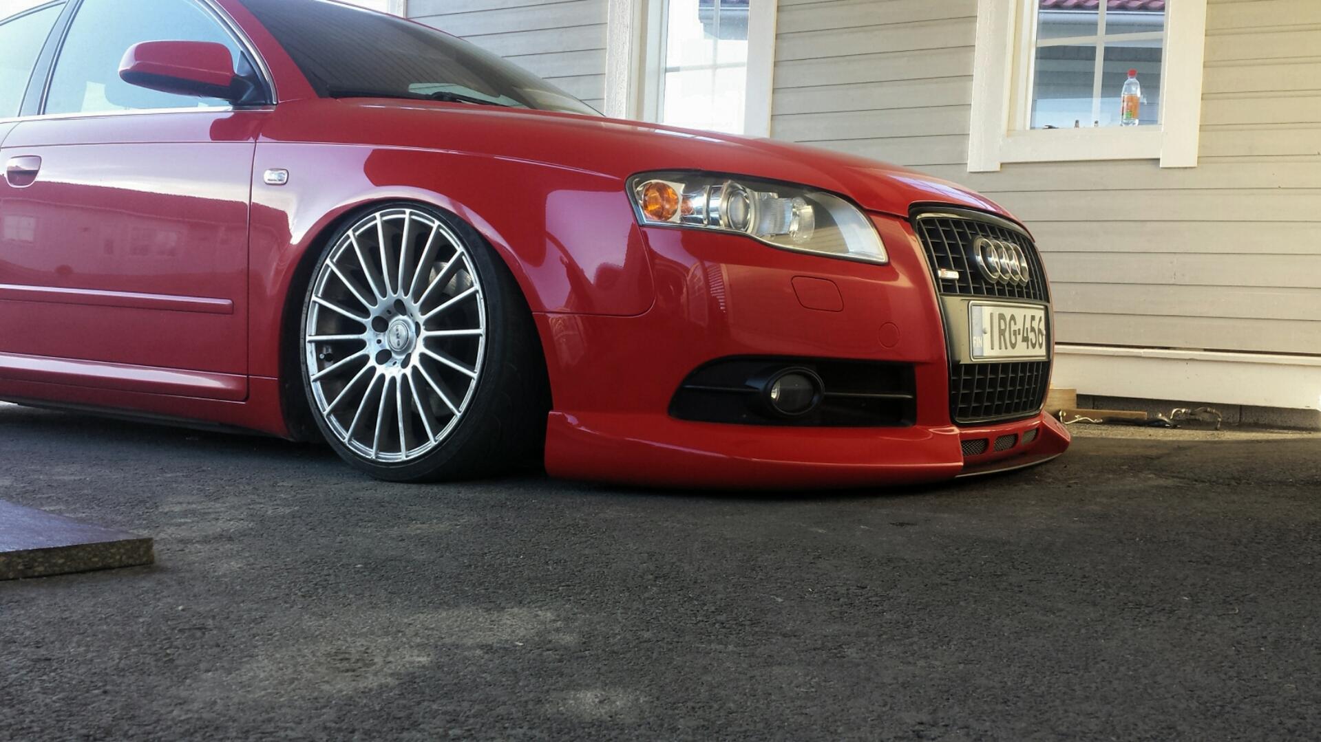

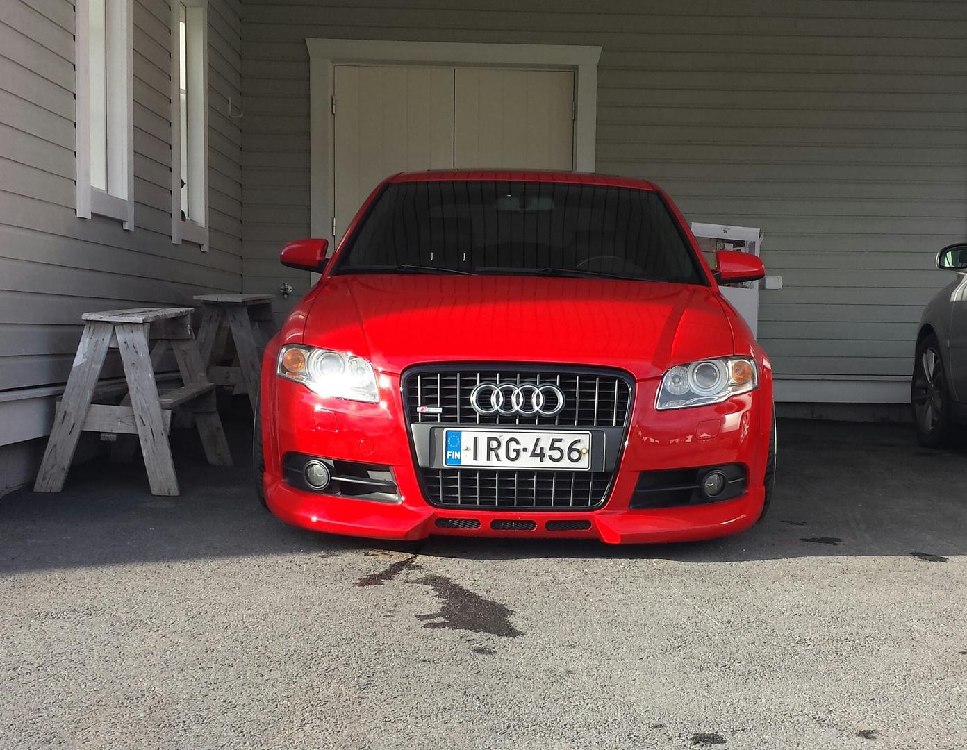

    Ja pari viikkoa sitten saapui alustasarja postiin ja keula nyt asennettuna, perään odottelen vielä lyhyempiä jousia koska alimmassa asennossakaan ei pääse tarpeeksi alas. Keulaa pitäisi vielä 2cm tiputtaa ja perää sitten ihan reilusti kun lyhyemmät jouset saan. Ongelmaa tulee aiheuttamaan pohjapanssari joka jo nykyisessä tilassa raapii välillä.
    https://www.flickr.com/photos/132719...7651648930870/ <--panssari 4cm maasta
    Sekä tänään otettu kuva kun sain keulaan lipan asennettua.
    Viimeksi muokannut Aksu-; 19.4.2015, 23:59.

        Nuo kromiset ikkunalistat voisi olla nätimmät mustana?
        Muuten ihan siisti peli
          Minkäs pituset noi nykyiset takajouset on ja kuinka alas niillä pääsi, entä mitkä otit tilalle? Tarvis ittellekkin hommata lyhyemmät kun vaan tietäs kuinka lyhyet kun ei tullu mitattua noita omia kun alle laitoin.
            Se vakio "pohjapanssari" muovi roikkuu tosi alhaalla. mulla on tällähetkellä nimimerkki alpi:n valmistama alumiinen, joka nousee muutaman sentin ylöspäin. Jos haluu kunnolla madaltaa, nii kannattaa suosiolla poistaa se muovi kun tahtoo kulua melko nopeesti käyttökelvottomaks :D

                    Pitääkös mun laittaa spostia tuonne jäsen asioihin liittyvään osoitteeseen että saan jäsenyyden?
                    Juu mustaksi ois tarkoitus laittaa kun vain kerkeis teipattavaksi viedä. Samalla katto menee myös mustaksi :)
                      Eipä tullut itsekään mitattua kun alle laitoin, pitää vielä tässä vielä kuukauden sisään ottaa jouset pois niin mittailen vaikka samalla. Tuli vähän ongelmia jousten toimituksen kanssa, joten täytyy nyt mennä noilla bc paketissa tulleilla. Tällä hetkellä takana jousi+säätöpalikka(joka on ruuvattu niin alas kuin saa) tuossa kuva miltä näyttää. Omaan makuun jää vielä liian korkeaksi niin pitää ottaa säätöpalikka kokonaan pois ja pelkän jousen laitan tuonne, sillä pitäisi sen 2-3cm vielä tippua ja se saa olla sitten siinä...ainakin hetken aikaa :P

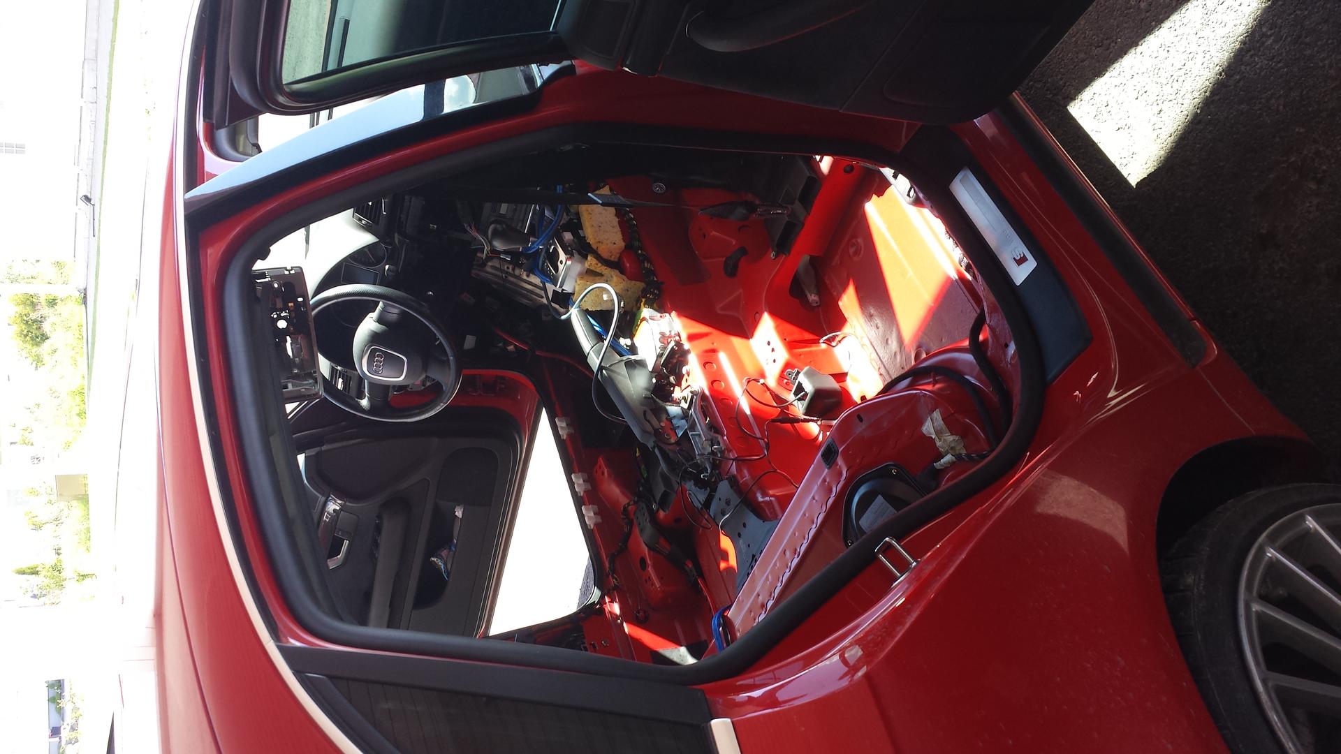

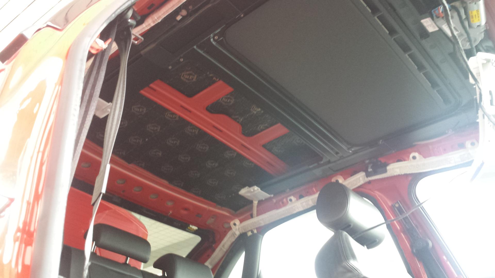

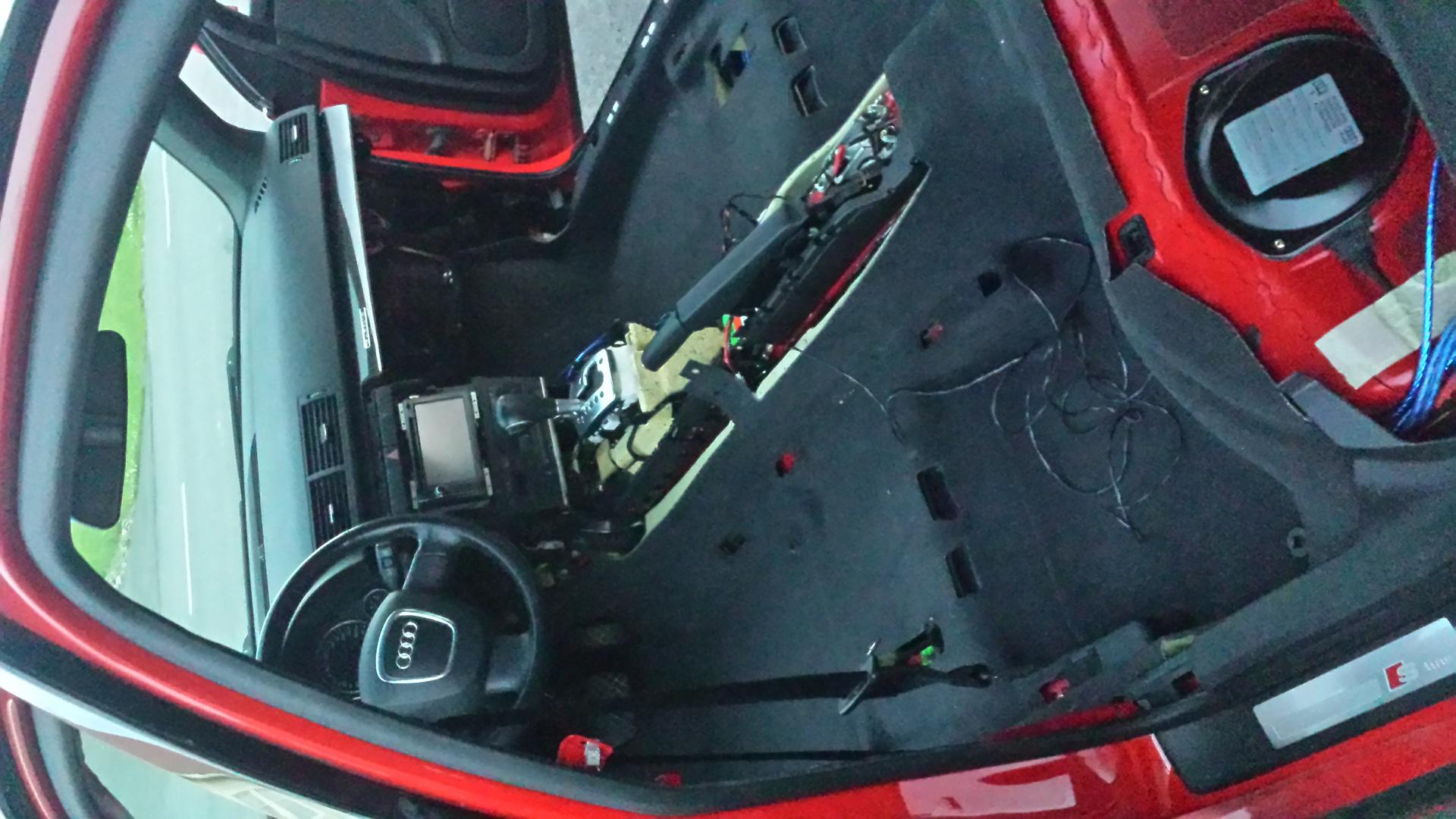

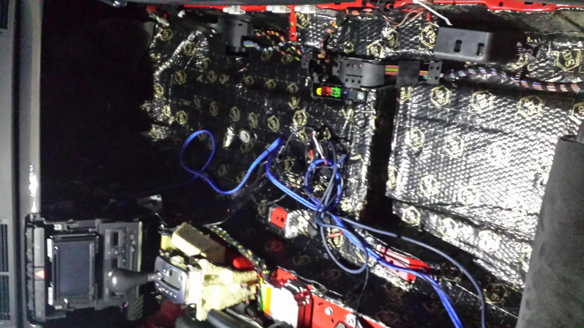

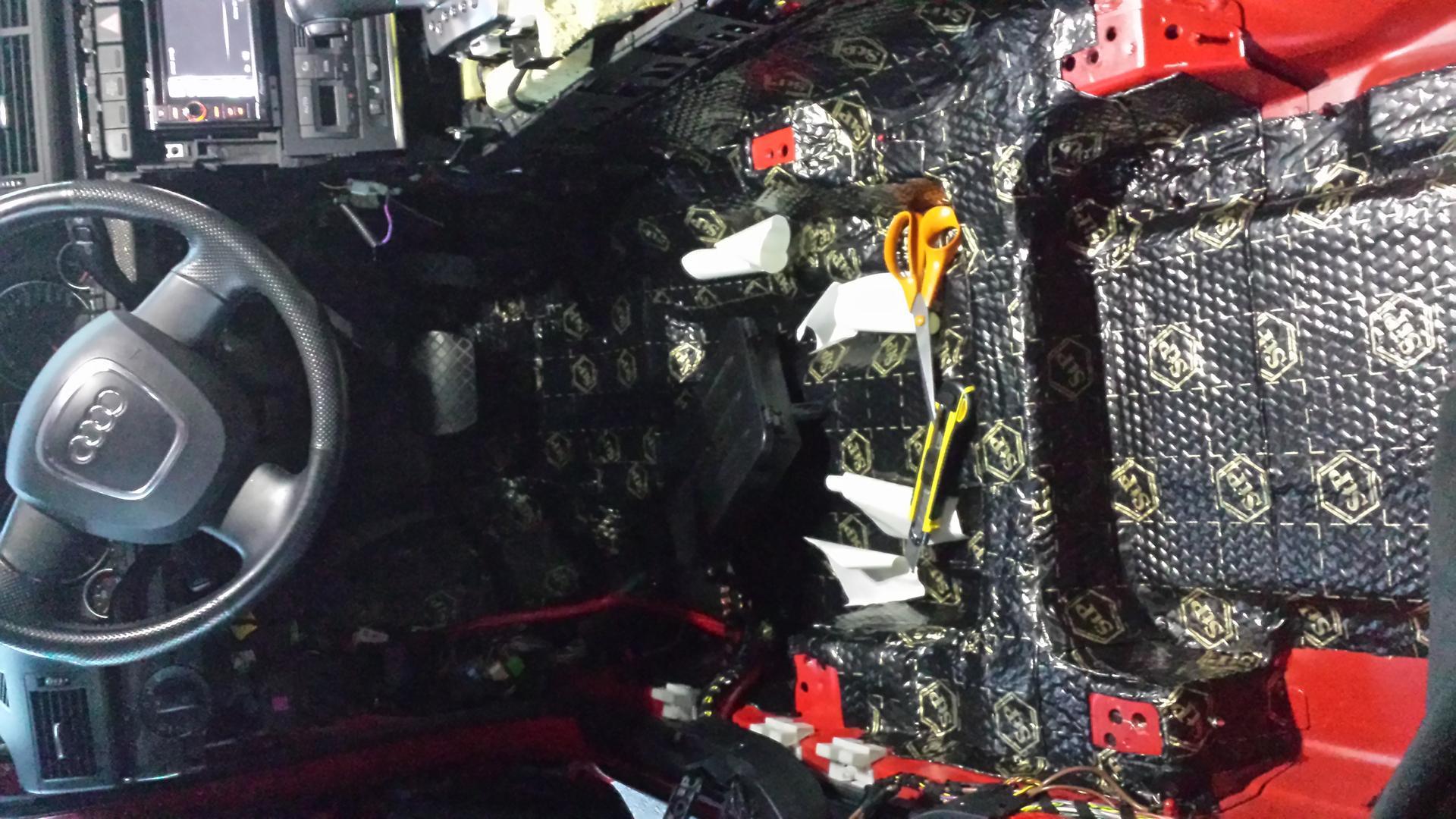

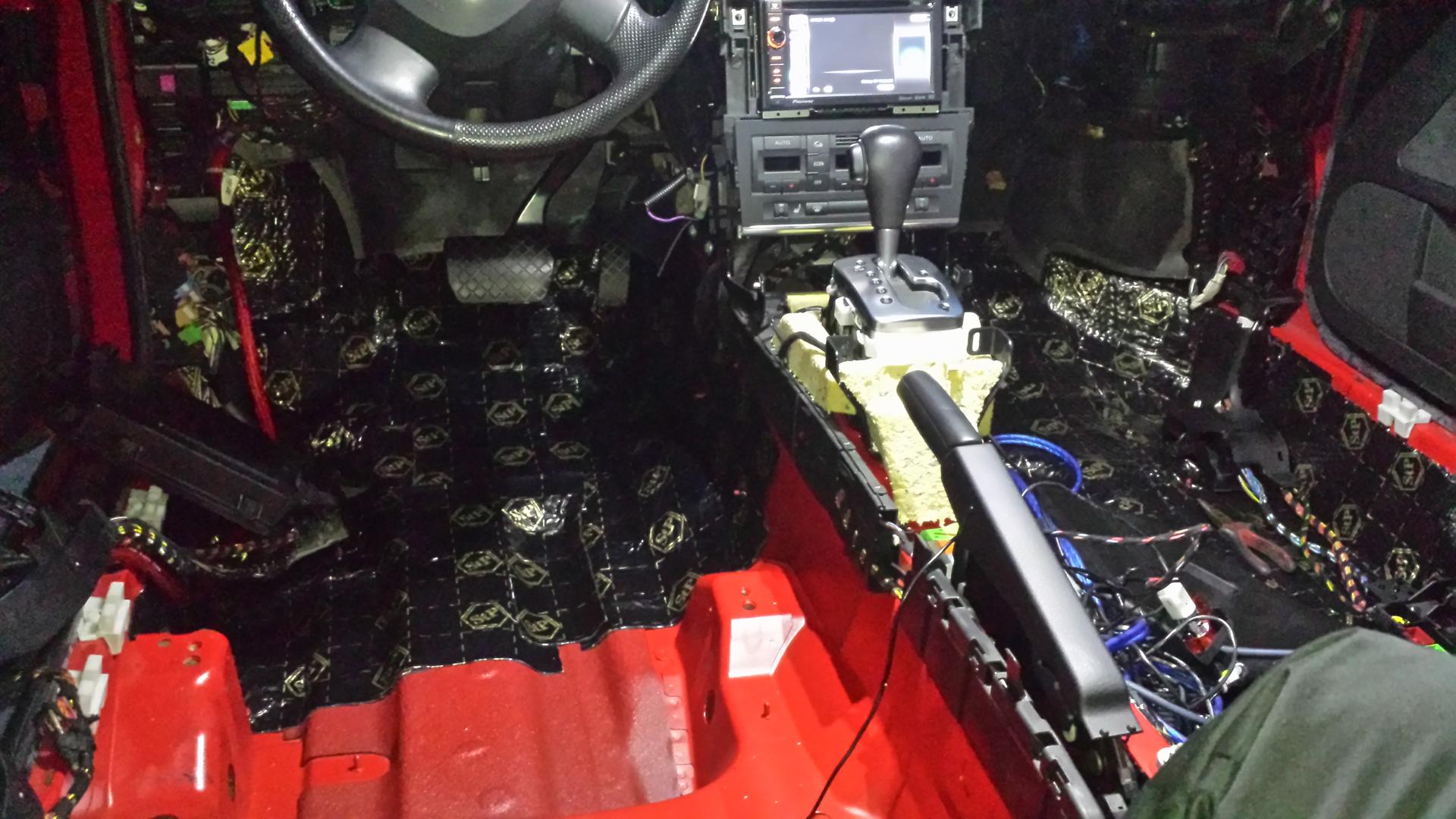

                                      Mitäs muuta, koko autoon nyt tullut vedetty stp black gold mattoa kaks kerrosta, vaihdettu 2din soittimen runko(hieman vaiheessa vielä), Pioneerin 2din navi soitin asennettu ja vedetty johdot ovien hifistelyä varten.

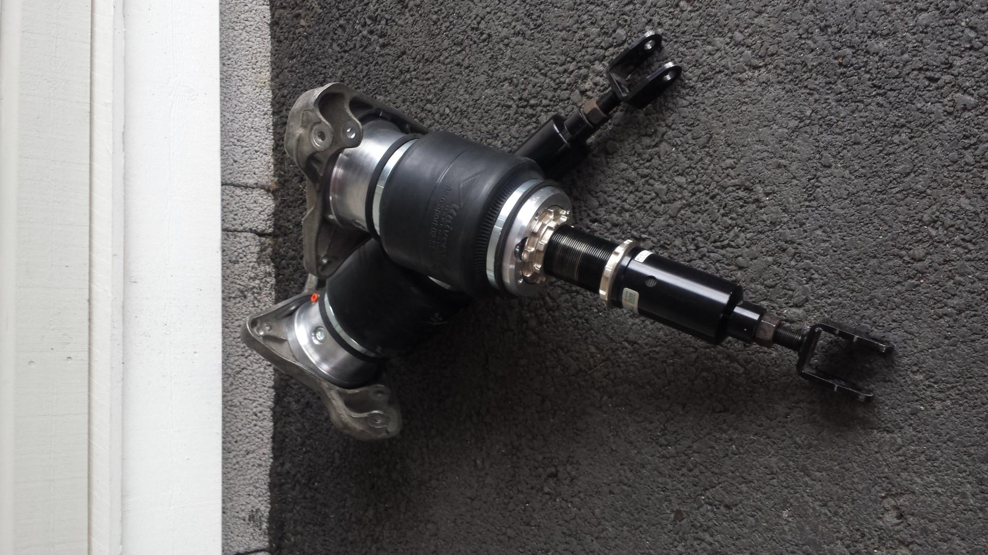

                                                      No mutta on tämän kanssa eteenpäinkin menty. Pussit tuli hommattua ja Dona teki pakosarjan. Viime viikolla kävi Seinäjoella Metal Deco nimisessä firmassa downpipen vuoksi, sama paikka missä aikaisemmatkin putken muokkaukset tehty sekä nyt myös uudet ahtoputket. Tosi huippu jälkeä! Tänään sain turbon kiinni, vesi- ja öljylinjat kiinni, ahtoputket kiinni. Vielä pitäis bypass ja ilmanputsari kiinnittää +maf ja ohjaus hukkaportille yms muuta pientä. Aikaa ei oikein meinaa autolle löytyä enkä aikataulua laita mutta jouluksi pitää olla ajossa :D
