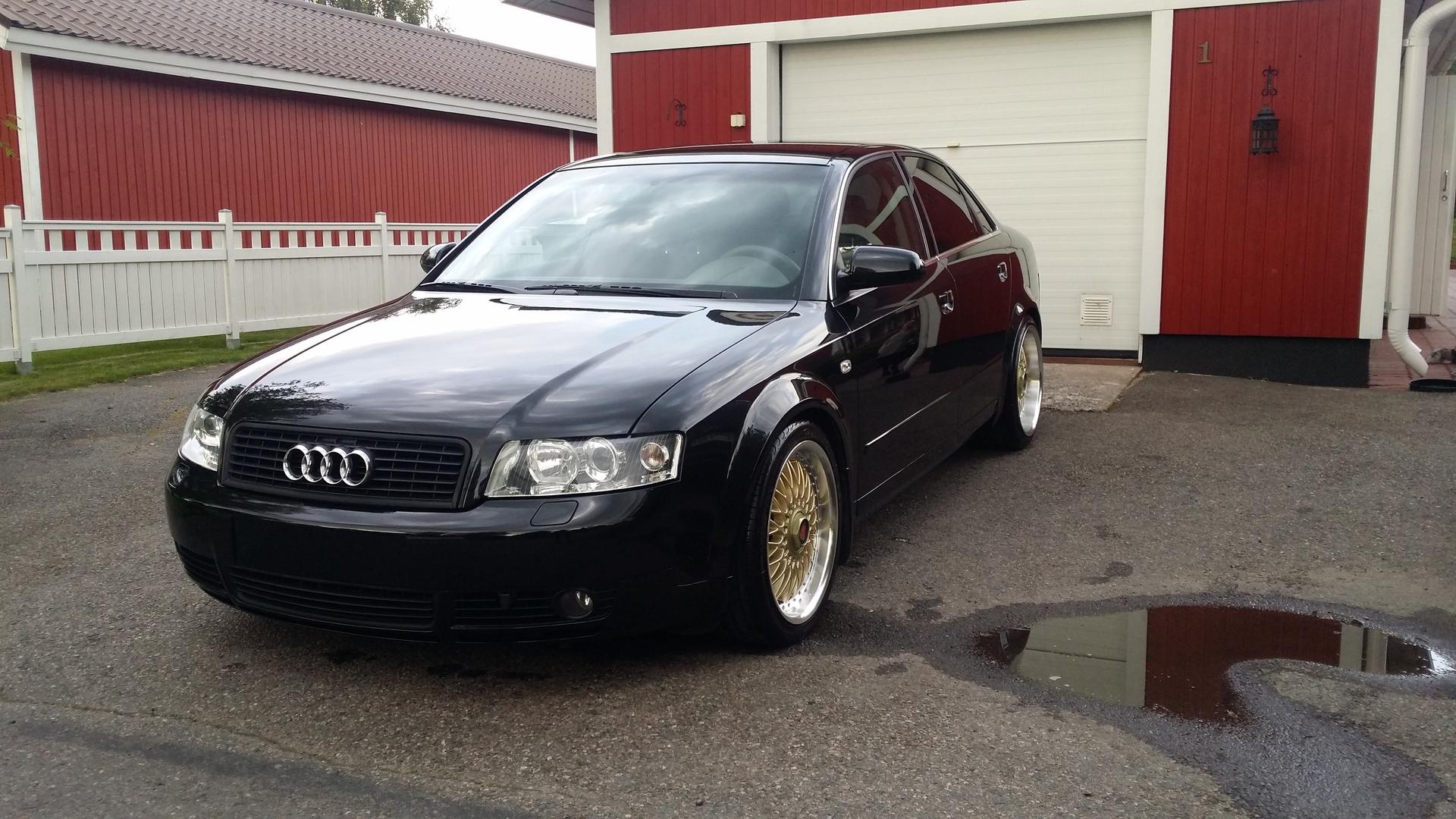

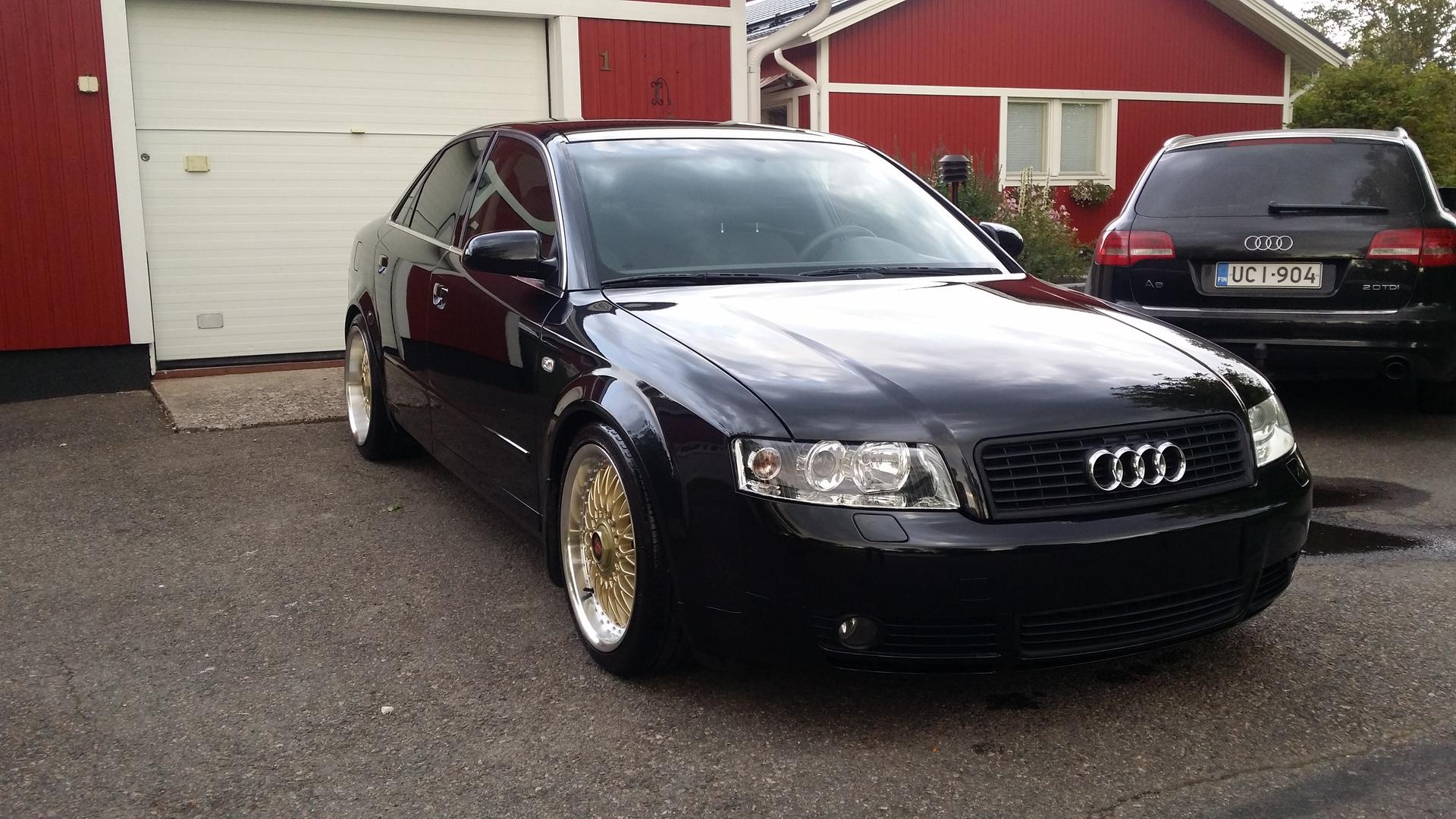

    Nyt alkaa omaan silmään olemaan "valmis" tämä vehje niin laitetaampas ikkunaan!
    Jonkinverran muutoksia alkuperäisestä:
    -Laseja tummennettu 20% kalvolla
    -Sisävalopaketti korvattu ledeillä
    -Tyyppimerkinnät veks
    -Edestä maskeja dippailtu
    -Kontin päälle sievä lippa
    -Alustana Bilstein B8 Sprint ja jousituksena Eibach Sportline,"50/40"
    -Kesärenkaistuksena Axen EX10 edessä 8", takana 9", et35

    Spacereihin en ota kantaa, mutta ite kaipaisin noita helmoja ja puskimia korin värisiksi. Ja onhan se ehkä inan verran korkea tuon tyylisten vanteiden kanssa. :)
    Muuten varsin näppärä B6.
      Voi olla että auto laskee vielä käytössä pikkusen (toive ajattelua).. Niitä mietin mietin itsekkin mut siihen tulokseen tulin että antaa mennä tollaisenaan, ei jaksa alkaa maalauttamaan eikä itteä häiritte :)
        Ei korkeus häiritse niin pahasti, kuin nuo harmaat muovit. Ja niidenkin kanssa pystyy elämään.
        Kykenisin siis itsekin ajamaan kuvan mukaisessa kunnossa.
          Mitähän lie audin insinjööreillä liikkunu päässä päättäessä et hei helmat on muuten sit harmaat..
            Silloin aikanaan kun tämä korimalli tuli markkinoille, niin helmat olivat kaikissa harmaat. Älysivät sitten myöhemmin tarjota lisähintaan koko koria samaan väriin
              Minkähän hintanen keissi tuo olis maalaututtaa nuo? No eipä sillä en mä niihin kuitenkaan koske.

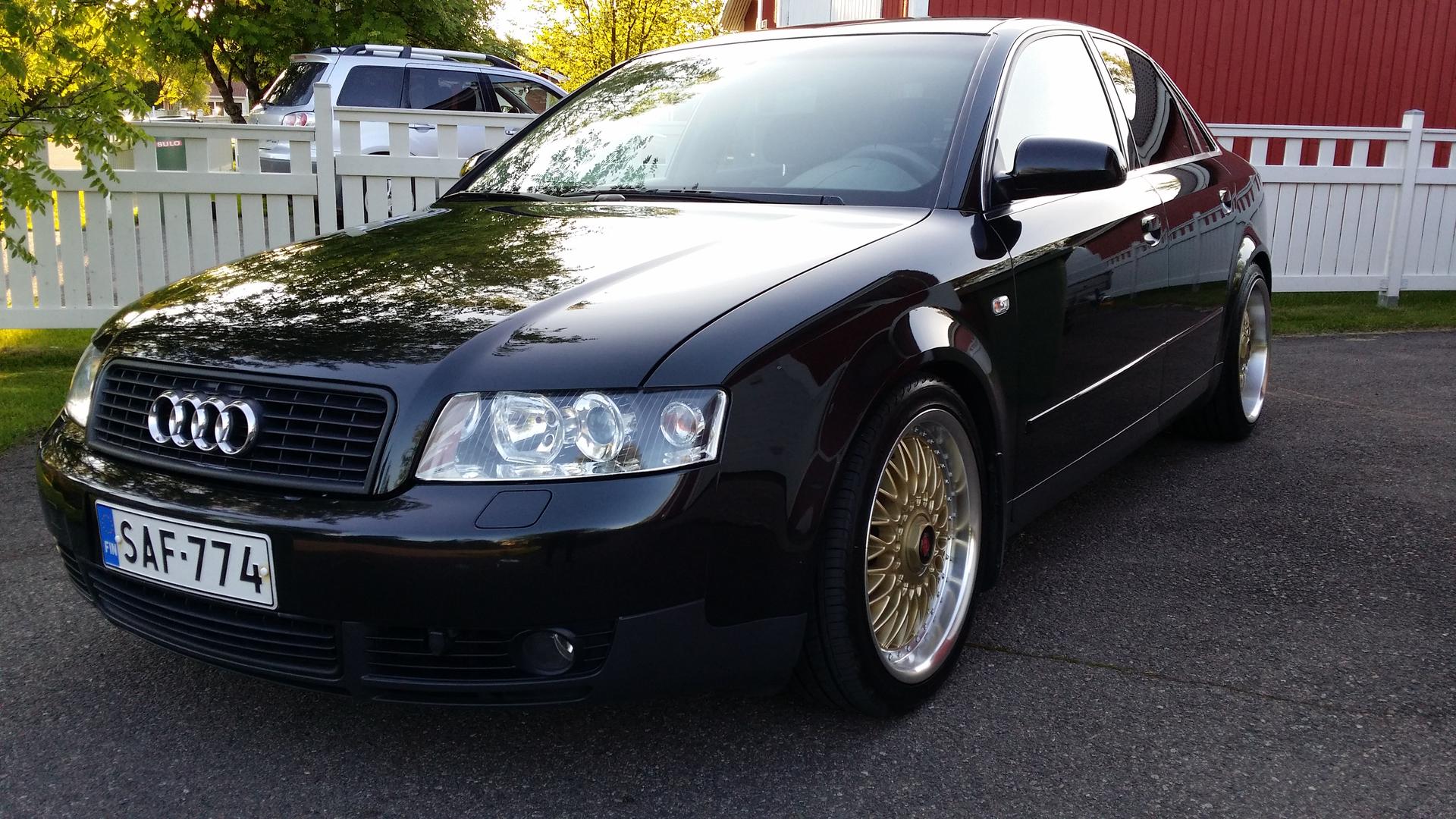

                                  Liekkö autossa sport alustaa ?
                                  Muutenhan tuo on päällepäin aika pitkälti samanlainen kuin oma ropponen, toki vanteet ei ole eikä tule minulla olemaan noin "hipleet"
                                  Minusta nuo harmaat helmat ei pahemmin tyrki silmään. Käyttöautossa ovat erinomaiset, kun tulevat suht ylös puskurissa ja jopa suojaavatkin joltain.
                                    Bilstein b12 sportline tossa on eli noin 50-40mm matalampi. Tosi jämäkkä on mut kuitenki joustaa tarvittaessa. Varsinkin maantieajossa tosi mukava.
                                    Vanteita mietin pitkään et mitkä laittais.. perus lemmari replikoita näkyy joka toisessa autossa nykyään niin laitettiin kullitetut jakamaan mielipiteitä :)
                                    Ja totta turiset helmoista..
                                      Satunnainen räpsy jee.
                                        Kiinnittää huomiota tuo auton korko. Et jos 40-50mm madallettu. Nähny autoja joissa -30 sarja ja matalempia.
                                        Vanteet passaa hyvin autoon. Kaks napsua alemmas niin sit.. Perää ei oikeen saa tiputettua muuten kun vaihtamalla jouset. Korkeussäädettävät alustat on siitä hyviä et korkeuden saa just sellaseksi kun haluaa. Jostain saattaisi saada taakse säädettävät eli jousi ja "kierrepakka". Se on aina arpapeliä jäykällä madalluksella, että mihin korkoon se auto jää.
                                          Niin tosiaan kerrotaan et 45-50mm edestä ja 35-40mm takaa. Ekoja kertoja madallushommissa nii päätin ottaa jäykän setin. Kyllähän tuo suorastaan kyrsii itteeki tuo korkeus kun odotti et olis ollu matalampi.. pitää mietiskellä noita jousihommia..
                                            Edessä tosiaan helppo sit jousilautasilla ottaa se 15mm pois. Mutta takapäähän ei ole mitään vippaskonstia tai on mutta sille linjalle ei kannata lähtee.
                                            Itellä aina korkeussäädettävä. Kertaakaan ei ole jääny kiinni siitä ettei olis tarpeeksi matalaksi saanu. Ennemmin päinvastoin :)
                                              Minkähänlaiset jouset sinne sopis heittää et istuis paremmin..?

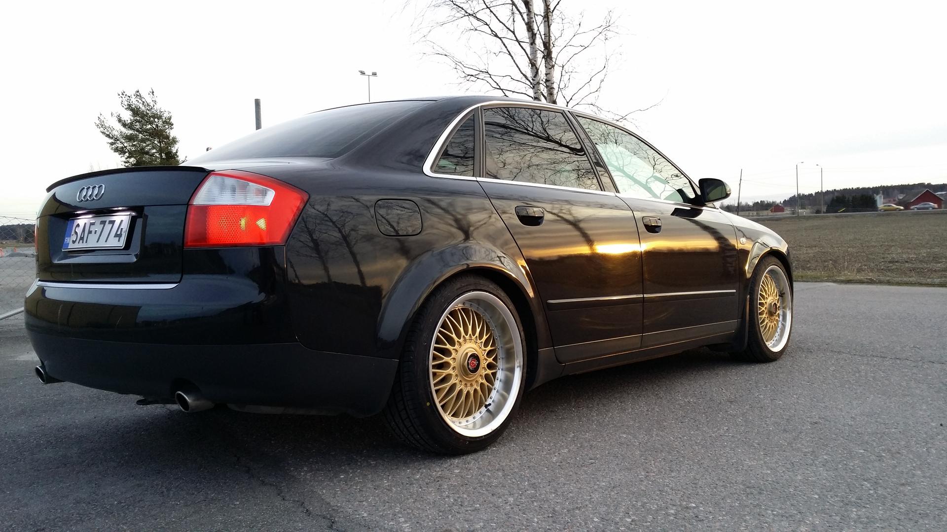

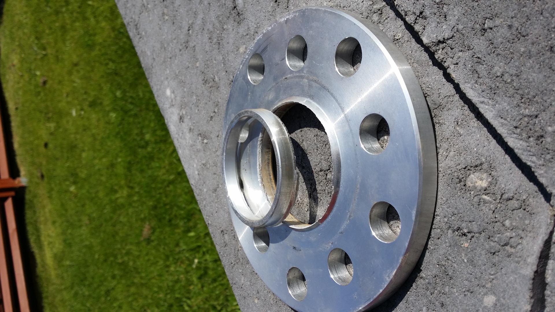

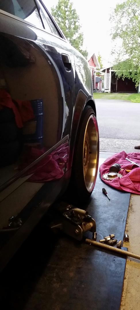

                                                  10mm spaserin testausta huvikseen :D jättää vai ottaa poikkkee? Korkea se on ei voi mitään..
                                                    Eipä laitettukkaan limppuja.. sen sijaan sipaistiin Colli pintaan
                                                      jihuu

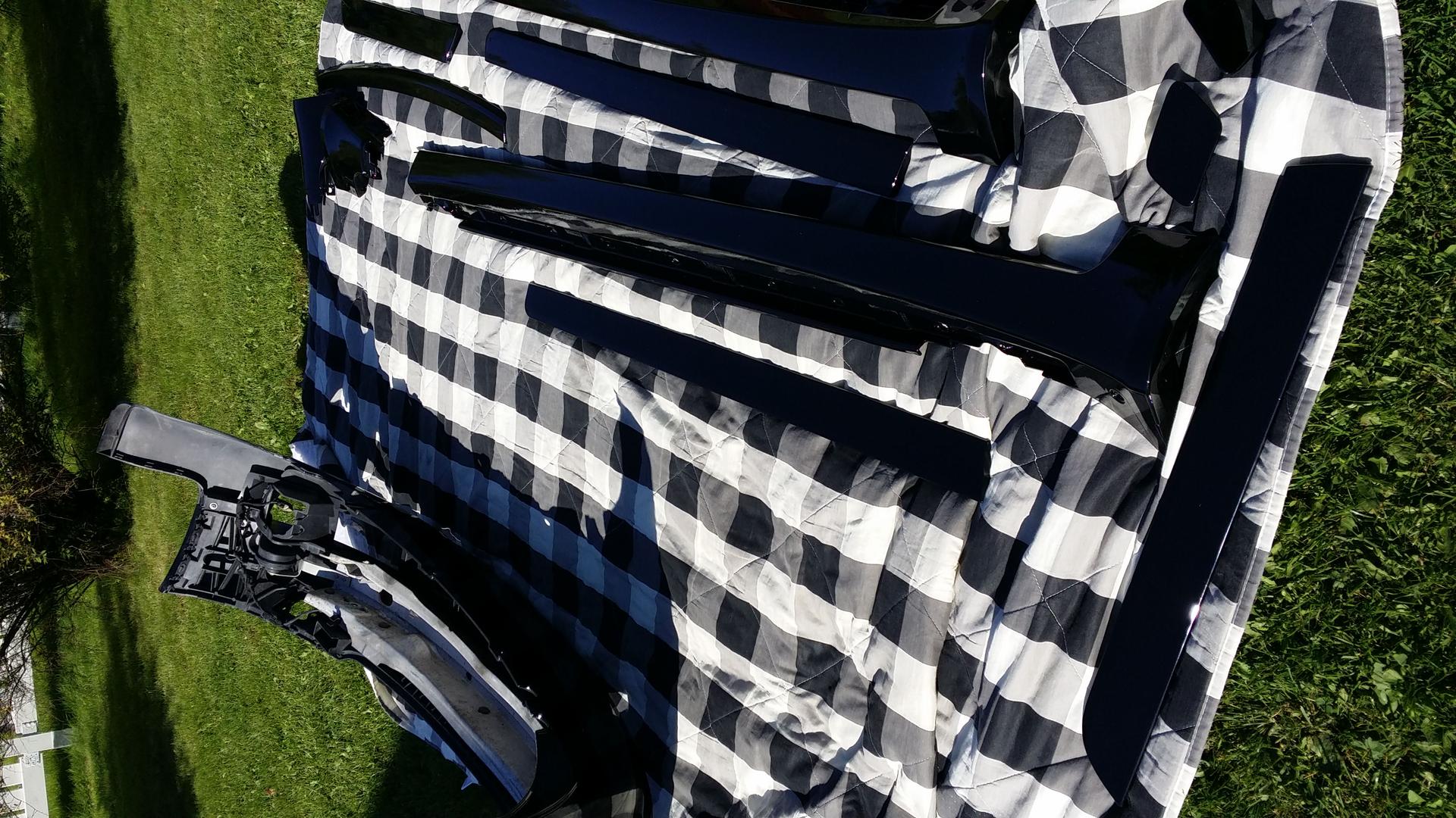

                                                      No nyt se sit tapahtu mikä ei pitänyt.. :D Huomenna auton myllytys loppuun, helmat kiinni ja colli pintaan!
                                                        Alkas olee biilar paketissa!
                                                          Noin siitä omaan silmään tylsästä b6:sta saa hyvän näköisen. Maalaa muovit korinväriin. Siisti paketti kyllä.

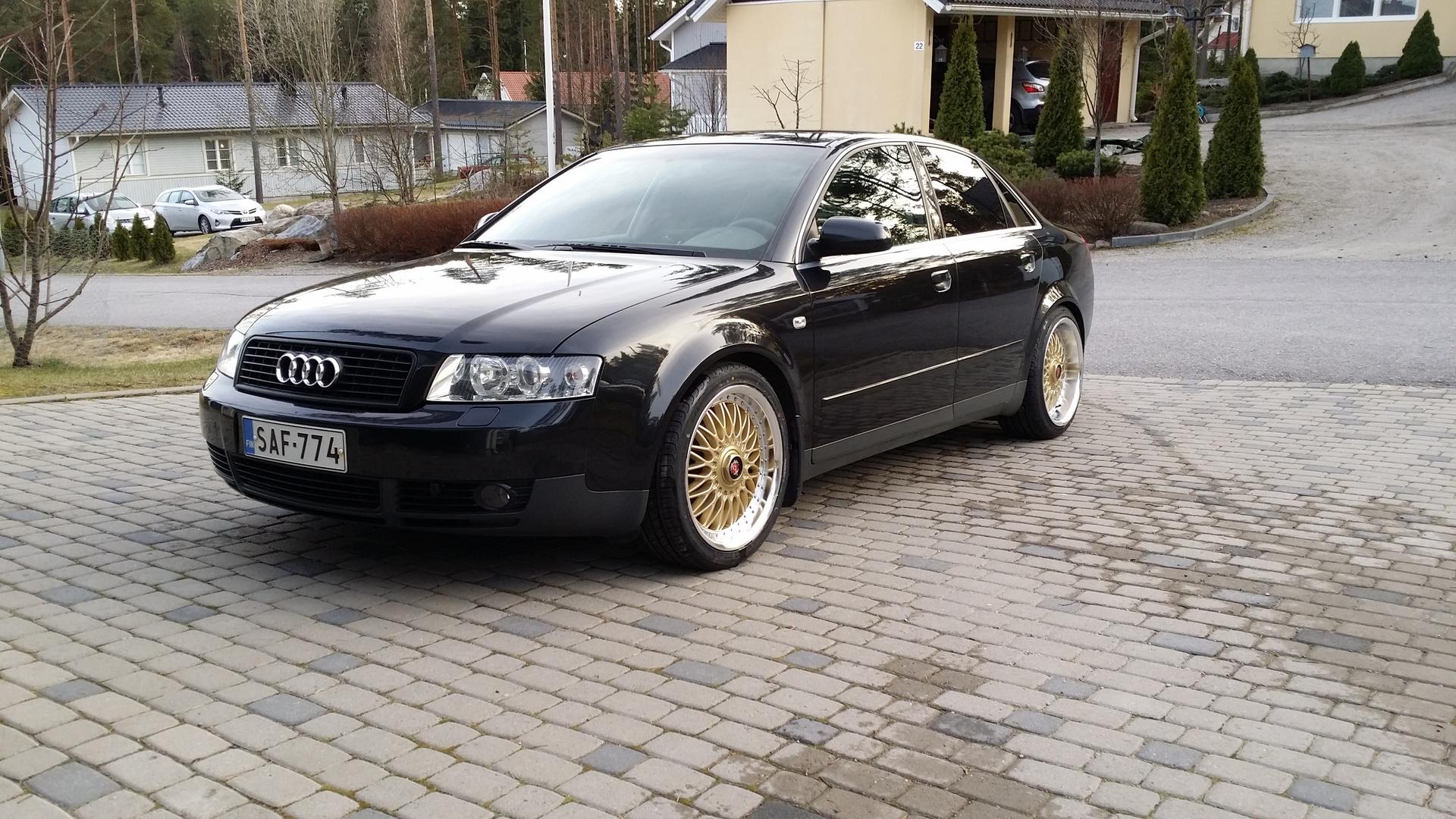

                                                            Talavi tulloo ja sen mukaset renkaat alle. 8.5" Roottorit ET 29. Vaihteluksi kuvia vähä molemminpäin.
