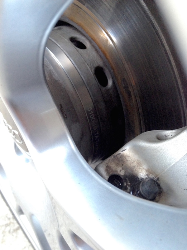

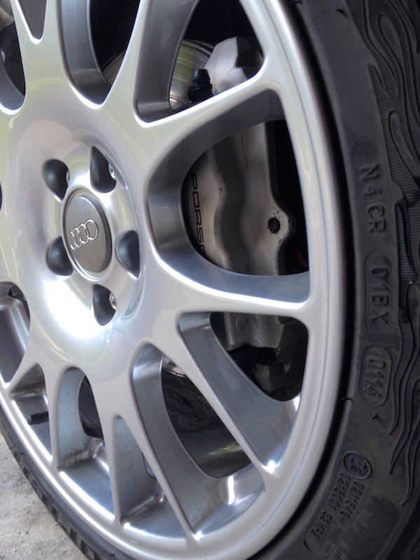

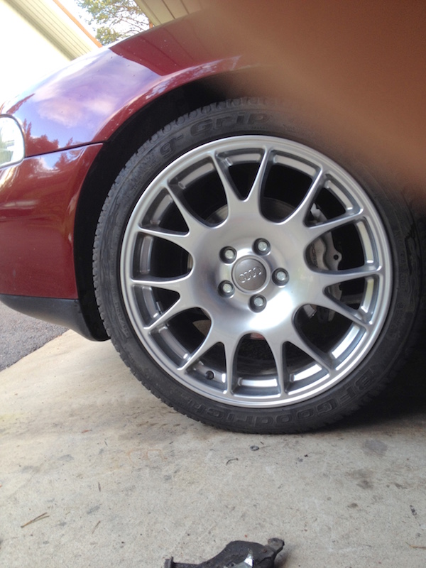

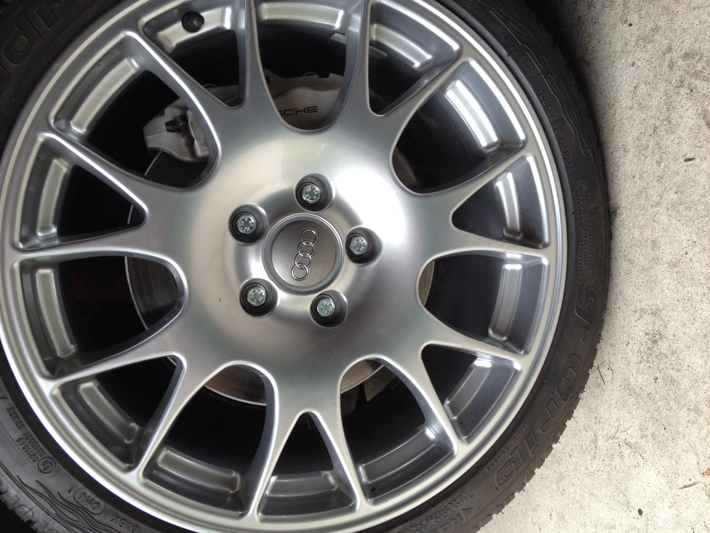

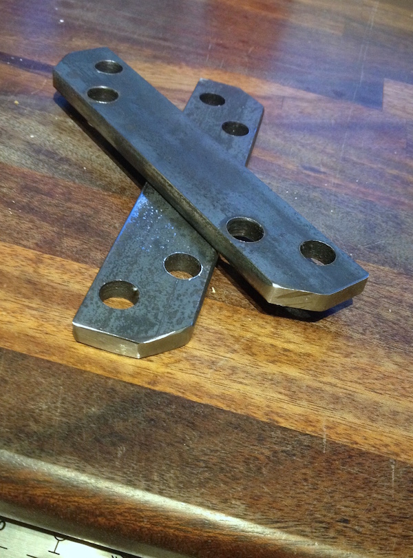

                                          Porsaan jarrut tuli myös laiteltua. Kajakin takasatulat meni eteen. Jarrumännän pinta-ala menee aika hyvin yksiin orkkisosien kanssa. Levyt pitää vielä vaihdella A4 B6 mallisiin. 312mm riittää mulle, sillä pala menee juuri oikeaan kohtaan. Meneekö nuo B6 levyt heittämällä paikoilleen? Ainakin jarrukilven puolesta näytti hyvältä. Jos laskelmat menee pieleen, niin teen vielä yhdet adapterit lisää. Ostin pylväsporan pikku puuhasteluihin ja vaikkei se mikään laadukkaan työn taidonnäyte olekaan, niin näissä hommissa menee ihan hyvin. Ta-technics spacerit olivat just asiallisen kokoiset levyn ja vanteen väliin. Olisko kerrankin jotain halpaa ja hyvää? 10mm piti tuoda vanteita ulospäin. Oli tuosta sekin hyöty, että nyt on vanteet hienosti kaaren tasalla. Ei yhtään yli.

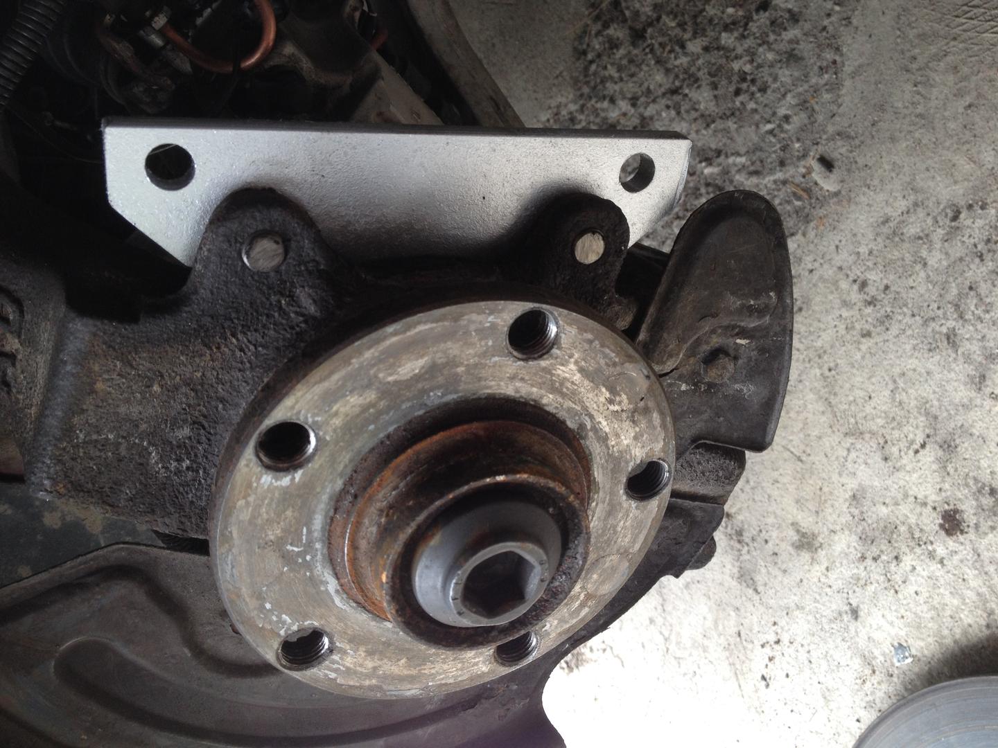

                                          Adapterit tein 8mm latikasta, kun sitä sattui olemaan kotona. 10mm olis ollut optimi satulan paikkaa ajatellen. Satulan reikäväli oli 135mm ja nilkan 95mm. Mitkäs ne larruletkut oli, jotka sai vedettyä runkoaisan lähellä olevasta liitoksesta suoraan satulalle asti? Nyt mulla on pätkä kupariputkea vielä välissä, mutta se saa lähteä.

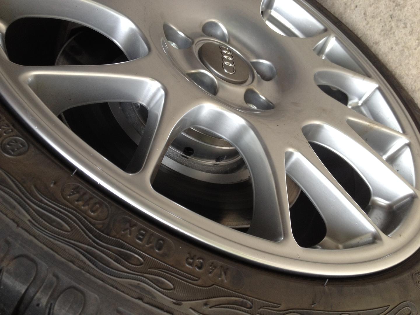

                                                    Piti vielä tehdä kerran noi adapterit uusiksi. Ekat meni sen verran vikaan, että 312mm levy otti kiinni palojen lukitustappiin. Tein nuo uudet adapterit 10mm latikasta. Tuli aika tyrmeät, eikä varmasti häviä kestossa esimerkiksi apikolin alumiinisille. Jarruista tuli sanalla sanoen sikahyvät. Todella tunnokkaat, tehokkaat ja helposti annosteltavat jarruvoimaltaan. Vaikka autossa oli suht uudet etusatulat, ne tuntuivat silti aina vähän laahaavan. Tapit oli rasvattu jne, mutta aina ne vähän kahnas. Nyt ei kihnuta levyihin. Auto rullaa tosi kivasti. Bang for buck on kyllä kohdallaan tässä upgradessa. Adapterit käsittelin Fertanilla ja vedin päälle dinitrolin metal-alu maalia. Samalla maalasin levyn keskiöt, niin pysyy ruoste vähän pidempään poissa.

                                                      Kannattaa olla aika varovainen noin lyhyiden 12.9 pulttien kanssa. Materiaali on niin lujaa, että pulttiin ei ehkä saa tarvittavaa venymää ja tästä johtuen ne saattaa aueta itsestään.
                                                        #57
                                                        Olisko kympit sitten paremmat? Äkkiähän nuo vaihtaa. Tai sit ottaa 5mm pidemmät ja heittää nordlockit väliin?
                                                          Joko tosiaan lukkolevyt alle tai 10.9 luokan pultit niin on ainakin varman päälle. Ruuvilukitekin voisi ajaa asiansa.
                                                            Teoriassa 12.9 pultti ei ole yhtään vähemmän venyvä kuin 10.9. Vetomurtolujuus vain on isompi, eli kestää enemmän venytystä.
                                                              Venymä on toki sama, mutta siihen vaaditaan aika paljon isompi voima (n. 1080MPa vs. 900MPa jännitys). Lyhyessä pultissa suurin ongelma on, että siinä ei ole muuta kohtaa mistä venyä kuin kannan ja kierteen väli, eli usein pultti katkeaa helposti. Taulukoiduilla kiristysmomenteilla pyritään tuottamaan pulttiin tarvittava venymä sen kiinni pysymiseksi, mutta säilyttämään jännitys plastisella alueella, jolloin pysyvää muodonmuutosta ei synny.
                                                              Sinällään venymästä puhuminen on ehkä harhaan johtavaa, vaan pitäisi puhua riittävän suuresta jännityksestä, jolla pultti ei pääse tärinästä tai muusta kuormituksesta huolimatta "rentoutumaan" ja siten aukeamaan.
