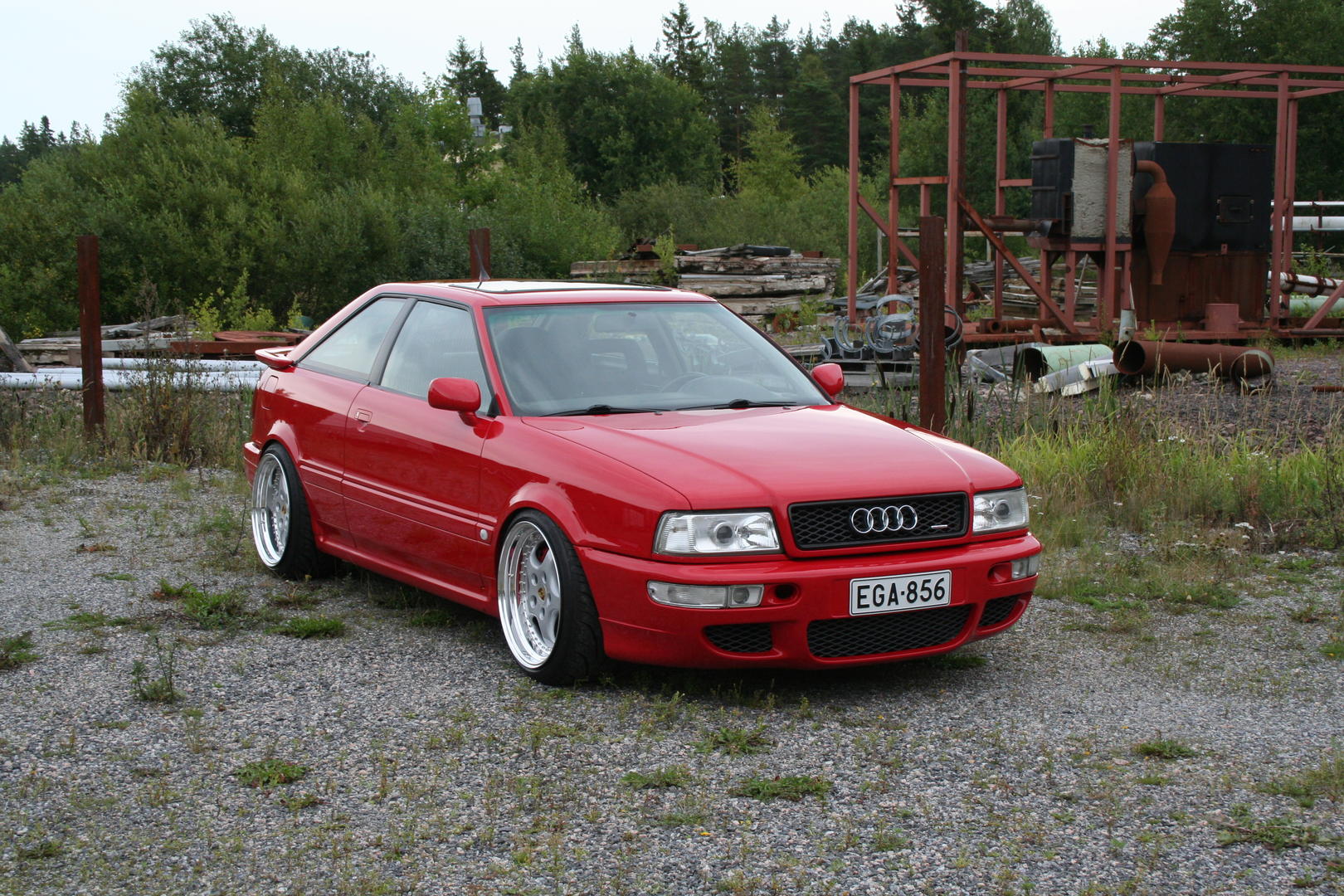

    Alunperin coupe quattro typ89 2.3 20v 7A 170hv. vm1990 Ei vähäpäästöinen (Muuttoauto)
    Nykyään tekniikka audi RS2 Moottori 5syl ADU 2,2 20v vakiona 315hv / 410n
    (Trafin tahdosta tässä hieman pienemmät tehot)
    Vaihteisto CBR 6-speed
    Alusta kw var1 inox
    Alustan puslat vaihdettu Stongflex 90sha polyuretaani pusliin.
    Kallistuksen vakaajat: edessä RS2 34mm
    Taakse sovitettu 22mm audi A3 1.8T 8L etuvakaaja.
    Jarrut edessä 314x30 nelimäntä satula
    Jarrut takana 299x24 nelimäntä satula
    Vanteet keskin kt2 9.5x18 225/35/18

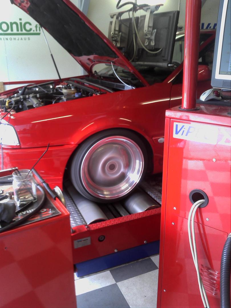

    Näyttää kovasti Murikolla (missä tuo firma ei enää toimi) rullattua kuvassa. Mitkäs lukemat on siellä saatu, ja onko jollain muulla kuin peruseculla?
      Sporttiauto kyrö
      Normi ecu, jotain 340/470 jos nyt oikein muistan

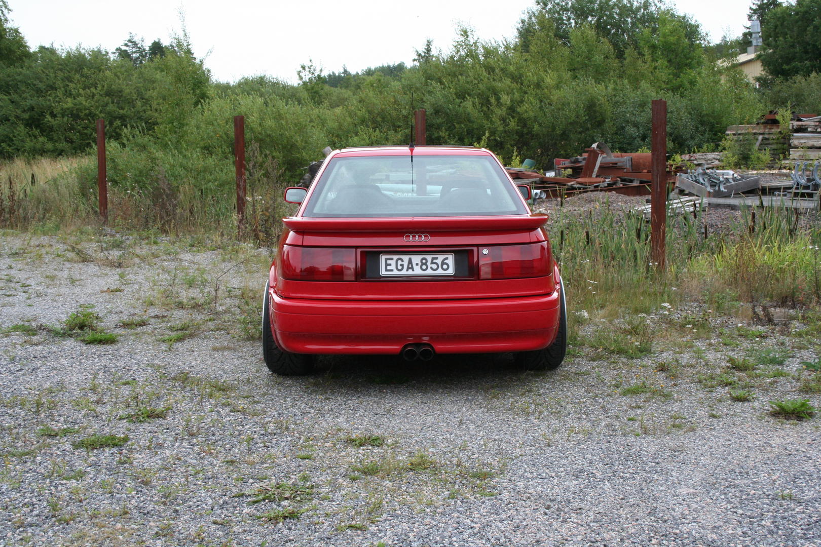

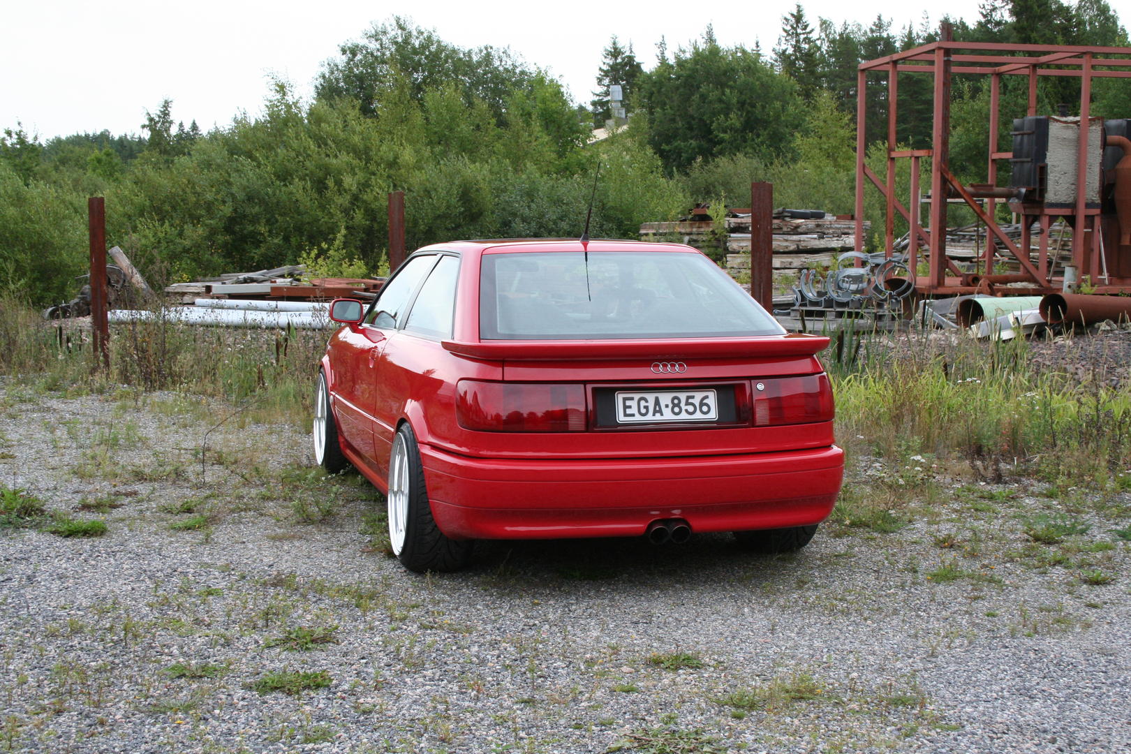

        Ihana. Laita lisää kuvia.

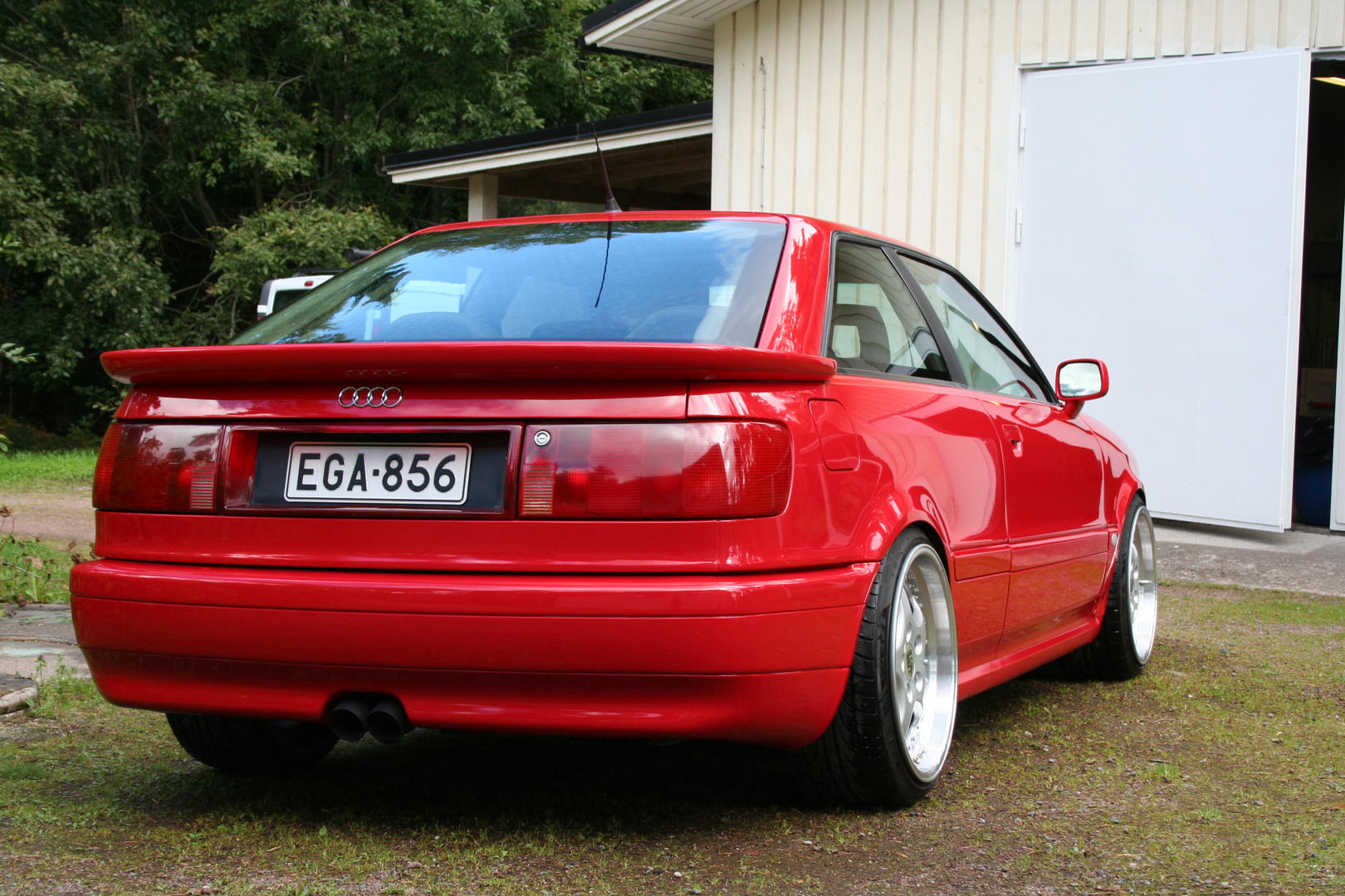

          Hyvältä näyttää! ..ainut tuo ulostulo.. Kohta alkaa itteä harmittaa, kun möin Coupen pois.
            Ja nykään ne ovat kiiltävät...
            Viimeksi muokannut TimppaK; 8.3.2015, 01:36. Perustelu: kirjovirhe
              Ovatpahan sopivasti erilaiset ;)

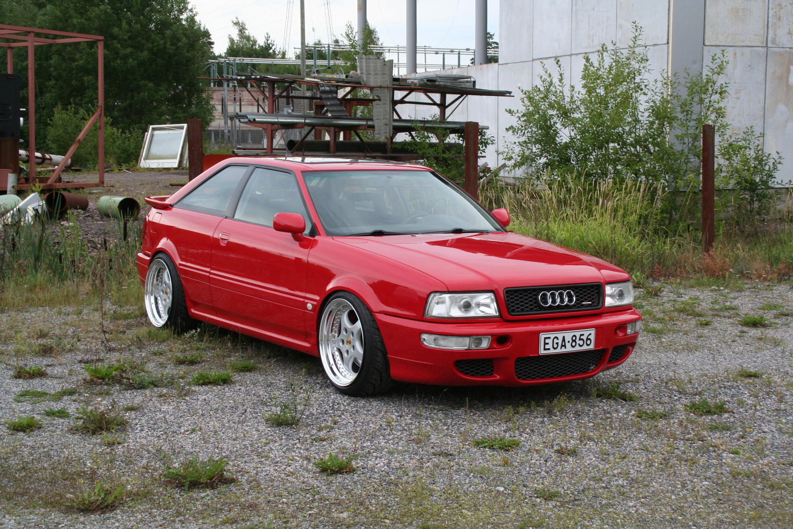

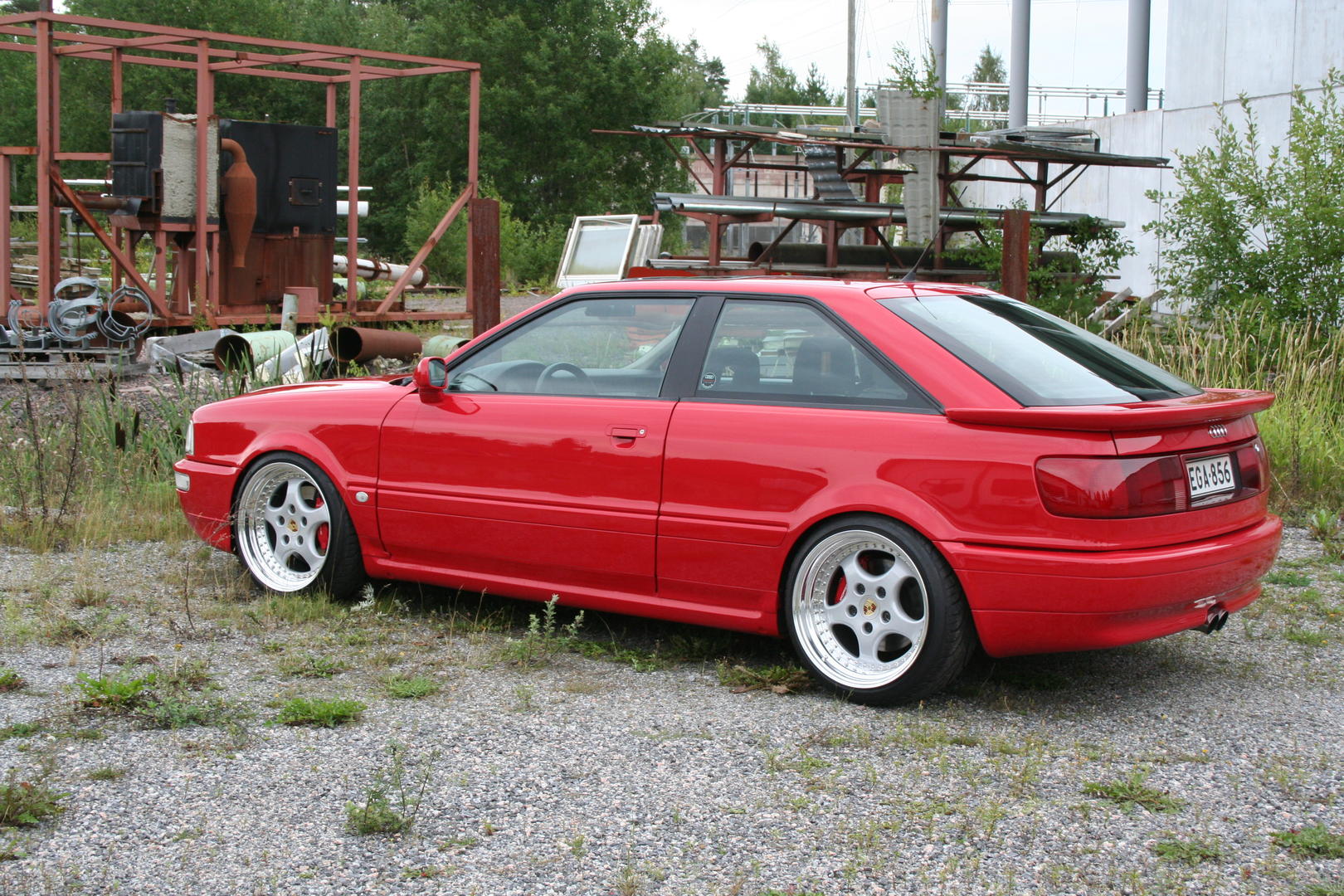

                Onhan tämä ihan selkeesti hienoin typ89 coupe, mitä mä oon koskaan nähnyt! Jossain foorumilla oli tästä ja omastani yhteiskuva botnialta.
                  On kyllä hyvä! Mikä vanteiden offset? Erehdyttävän paljon näyttävät aidoilta RH:n tuotteilta.
                    Komea peli, mutta peilit hyppii silmille joka kerta...tai ainakin kiinnittää huomion niihin.
                    Tässä Settarin mainitsema Botnia-kuva http://www.audiclub.fi/audifinns/att...2&d=1406405193
                      Vanteiden et52, ja 5mm spacerit eli et47.
                      Autossahan on RS2:n olka-akselit eli pultti jako on 5x130.
                      Peilit on vw corradosta.
                        Olet vaihtanut taakse rs2-tuennan?
                          Makiainen!
                            #14

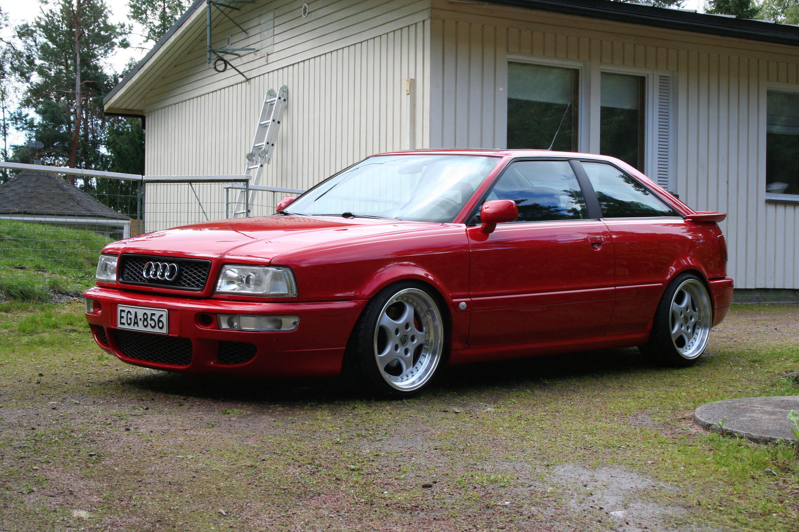

                            Siisti laite! Peilit ovat istuvammat kuin S2 tms. vastaavat ikinä. Kivan kliini ja hyvällä maulla tehty. Lisää tehoa? Paon ulostulo on hieno. Miks sen pitäis aina olla laidassa?
                              Siisti laite!
                              +1 tälle
                                On kyllä käsittämättömän hieno! Peilit ja ulostulot on just passelit. Ei tarvi kaikki aina olla OEM, olis vähä tylsää. Hyvällä maulla tuunattu tämä. :)
                                  Tuo on hyvä juuri noin tehtynä, erottuu massasta positiivisesti.
                                    Siistit nuo Corradon peilit! Tietääkseni pitää hieman askarrella, ennen kuin istuu paikoilleen? Ei ollenkaan pahat, vaikka hieman totuttelua vaatii. Pisteet täältäkin kokonaisuudelle ja erilaisuudelle!
                                      Mikäs noissa ulostuloissa nyt on vikana? Aivan törkeän maukas.
                                        Hieno peli, aiheuttaa kateutta.
                                        Taitaa olla Golf mk3 sumarit?

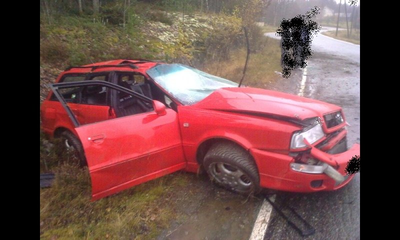

                                            Mikäs tuo viimeisen kuvan kattokerho-RS2 on, sisäelimet luovuttanut ruho?
                                              #23
                                              Taitaa olla yhden foorumilaisen entinen, ehtikö myydä sen pois ja sitten napsahti vai miten siinä kävi. Eli lienee elimenluovuttaja.
                                                Elintenluovuttajahan toi on. Erään kerholaisen vanha RS2, jota hän vähän pyöräytteli ennen kun myi minulle.

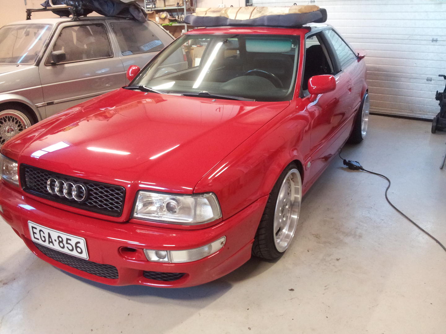

                                                            Eilen ottamani kuvat.
                                                            Keskinit saivat rankasti koneistusta.
                                                            edessä 10x18 et46 takana 10.6x18 et38.
                                                            renkaina federal rsr 225/40r18
