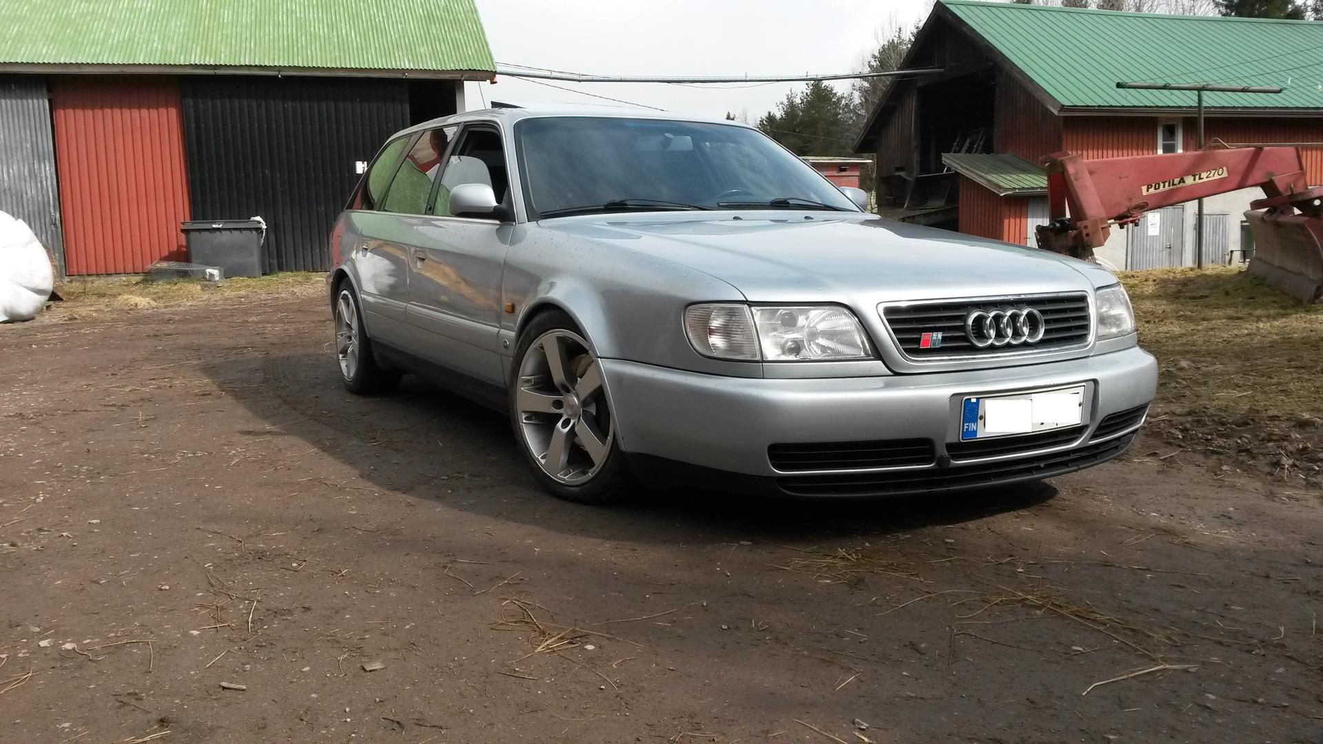

    Laitellaas tänne näyteikkunan puolelle tämä nykynen audi. Mitään projektia tästä ei ole tulossa vaan hiljalleen noita edellisen omistajan ranetuksia olis tarkotus korjailla.
    Ollut ennen minua, jollain vanhemmalla pappastilla, joten vakio alusta oli olevinaan liian matala. Vaihdettu korkeempaan ja on aivan jäätävä traktori--->S6 "allroad";) Vakio iskarit ja jouset piti tulla mukaan, mutta eipä ole tullut. Semmoset siis vois mahdollisesti kiinnostaa, miksei jotain matalampaakin?

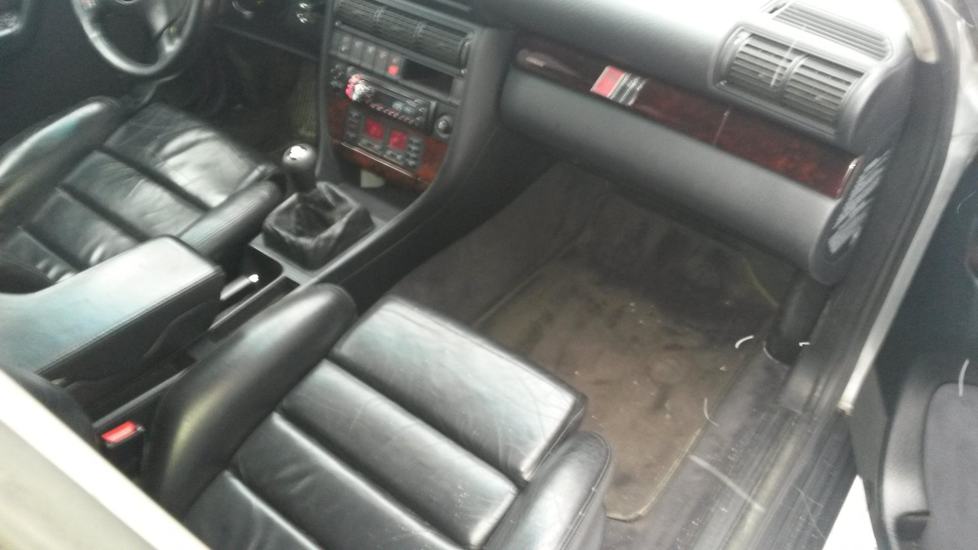

    Sisustaan liimailtu jotain hemmetin v8 tarroja jotka revin heti alkuunsa irti. Muuten siisti musta nahkasisusta sähkösäätösillä penkeillä.
    Kahdet avaimet tuli mukaan, mutta tuo missä on tuo kaukosäätö on kokolailla turha. Auto lähtee käyntiin mutta sammuu heti (käynnistyksen esto?) ja kaukosäätökään ei tunnu toimivan vaikka vaihdon patterit ja availin ovet manuaalisesti ja käynnistinkin auton. Missä lie vikaa?

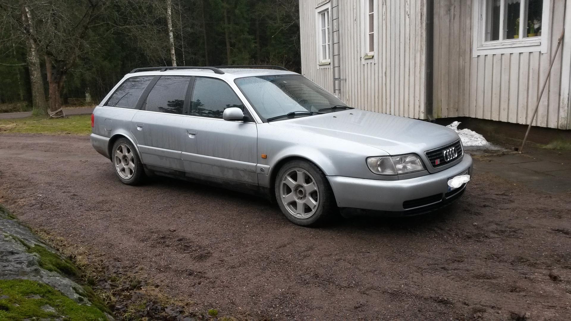

    Maalipinta suht siisti. Ovien alaureunat perinteisesti vähän kukkii audimaiseen tyliin, ne vois kesänmittaan maalata.

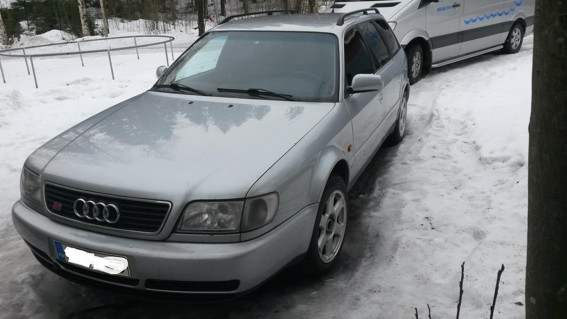

    Tuulilasi halki, mutta leimaa 2016 alkuvuodelle, joten mitään kiirettä. Mitähän vaiht tämmöseen maksaa?
    Pakoputki hieman räpellettyä mallia, keskivaimennin puuttuu kokonaan ja takana jotain motonetin simonssia. Vois jossain vaiheessa jotain vähän asiallisempaa sinne värkätä.

              Kysyppä lasinvaihtotarjous Sammatista Rengasmestareilta. Janne tekee ihan kuolevaisen hinnoilla :)
                Olikos sama kaveri jota olet ennenkin mainostanut. Viimeksi renkaille oli tarvetta? Tosin, niin vois olla nytkin, kun sopivat vanteet löytyis.
                  Sama kaveri kyseessä. Minun S2 lasi taisi olla 300e luokkaa töineen.

                          Loppuun vielä pari valitettavasti huonoa kuvaa tuosta korkeudesta ennen ja jälkeen.
                            Mikäs alusta tähän tuli nyt? Ihan mukavalle korkeudelle näyttäis laskevan :)
                              Nyt siellä on KAW:in jouset. Ja omaan makuun ehkä piirun liian alhaalla. DP raapii kohtuu helposti maata, ja takapää pakoputkesta jo ennestään hieman räpelletty, mutta ompahan hyvä syy ainakin korjata ne räpellykset. Kesävanteet kun vielä löytäis jostain jotkut sopivat ja sopivan hintaset.

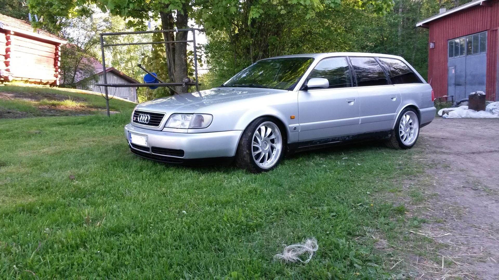

                                              Nyt on kattokaiteet saanut kyytiä ja vihdoin ja viimein kesä vanteet alla. Onko näissä mistä vakiona jo puuttuu nuo kattokaiteet niin siinä joku lista vai onko noita reikiä ollenkaan? Itellä parhaillaan vaan niissä rei`issä kumitulpat, mutta jotain nätimpää ehkä pitäis keksiä. Mikään hitsaus ei tule kuuloon koska vaateis sisustan purkauksen ja myöskään kuidutus ei kiinnosta, koska jos joskus tulee päähänpistos laittaa kaiteet takaisin.
                                              Vanteetkin sais olla ehkäpä tuumaa isommat ja Et ihan aavistuksen pienempi, mutta menkööt niiden osalta nyt ainakin tämä kesä näin. Madallus nyt häiritsee hieman koska perä keulaan nähden liian korkealla. Joten melkeempä jossain välissä (ennen talvea?) Keulaa saatava hieman ylöspäin, joten sinne saatava uudet jouset jostain.
                                                Nyt sitten kuitenkin tuli uudet kesävanteet. Vanhoista voisin periaatteessa luopua, mutta tiiä sitten uskaltaako vielä, kun näiden kanssa saattaa tulla pieni ongelma.. Elikkä vanteiden puolien muoto on sen verran suora, että uusilla jarrupaloilla saattaa tulla satulan ja vanteet väliin liian ahdasta. Nyt ehkä alle milli tilaa siinä välissä, mutta jarrupalatkin onnekseen kohtuu tuoreet. Vanteiden et on 38 ja tällä rengastuksella sitä ei ainakaan pysty tuomaan enää yhtään ulospäin.
                                                Uskaltaiskohan siitä satulasta ottaa aavistuksen tavaraa pois, että sais hieman enemmän väliä siihen ja sais uusilla paloillakin vielä vanteet sopimaan. Vai pitääkö ottaa aina ennakkoa ja vaihtaa palat ennen talvea :D

                                                      Nyt tuli sitten ekan kerran koitettua noilla vanteilla/renkailla tuota autoa. Etulokareihin jossain välissä hieman raapassut nuo renkaat, mutta sopu sijaa antaa ja kyllä ne sielä varmaan pyörimään mahtuu.. Jarrusatulaankin 1-2mm välys, joten ainakin sen osilta vielä mahtuu, uudet palat sitten asia erikseen.
                                                      Antennikin piti tänään vaihtaa kun ei oikeen kuulu radio, ja sehän meni katki ja jouduin sitten irrottamaan koko antennin jalan. Mistähän tuo antennin johto tulikaan? Kannattaa varmaan koko johto vaihtaa kun ei oikeen tuohon alkuperäseen sopivaa adapteria mistään löydy.
                                                        Minkäs kokoset noi vanteet ja renkaat nyt on, en äkkiseltään löytäny mistään että olisit kokoa maininnut?
                                                          No perhana jääny mainitsematta. 225/45-18 jokanen. Ja edessä 18x8 vanne ja takana 18x9. Et 38. Ens kesäksi vois rengastuksen muuttaa esim. 215/45-18 ja 245/40-18. Pitäs olla aavistuksen matalammat kun noi ja kuitenkin vierintäkehä pysyä kutakuinkin samana edessä ja takana.
