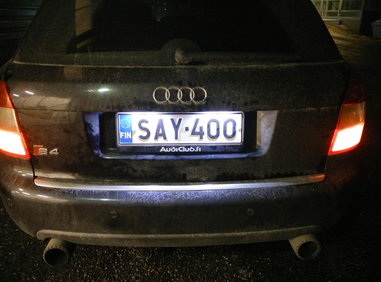

    Nyt voin Ristolle vahvistaa että ainakin omassa, käytännössä identtisessä kulkineessa toimii noi OEM ledvalot. Vasemman puoleisesta piti vaan kääntää se led-piirilevy toisinpäin että paloi, ihan kuten edellisessä A4:ssa. Aavistuksen joutuu modaamaan sitä piirilevyn kiinnityskehikkoa yhdestä kohtaa, huomaat kyllä sitten jos tarvii. Ei paha nakki, eikä tule herjoja :)
      Ilmeisesti jos takaluukun listassa on lukkopesä, niin toisen oem-ledivalon piirilevy tarvitsee kääntää. Jos taas lista on uudempaa mallia missä ei lukkopesää, niin toimii molemmat suoraan, eikä tule polttimoherjaa.
        Tuosta omasta yksilöstä löytyy tuo lukkopesä. Eilen vasta huomasin sen tosin kun tuli vähän paremmin puunattua.
          Vihdoinkin sain turailtua kilvenalusen taakse sekä ledit rekkarin valoiksi. Oli siis nuo Audin omat ledimodulit ja muuten oli täysin plug'n play, mitä nyt toisella puolella joutui vaihtamaan piirilevyn toisin päin jotta ledit palavat. Tästä toki Harjula jo varoittelikin kun on lukkopesä takaluukussa.
          Ihan ilman vastustamista ei tämäkään mennyt. Kilvenalusen kiinnitys ruuvit oli sen verta tiukassa että toinen katkesi mieluummin kuin lähti irti. Tuon sitten joutui poraamaan ja tekemään uudet kierteet. Samoin rekkarin valot oli sen verta tiukassa että piti ottaa koko lista irti missä nuo ovat kiinni, että sai kunnolla suoraan painoa kärkeen. Mutta tulipahan tehtyä :) Eikä muuten aiheuttaneet minkäänlaisia herjoja nuo alkuperäiset ledimodulit tässä yksilössä.

            No nyt on Killeri tyytyväinen. :) Niin ne hommat hoituu kun on oikeat työkalut ja sopivasti motivaatiota, toisin kuin minulla. :D
            Ettei nyt kuitenkin olisi muutaman päivän vanha kuva ja skigen bongaus osunut oikeaan? ;)
              Kyllä kuva on noin 20 minuuttia vanha tällä hetkellä, että ei tuo skigen bongaus kyllä osunut tällä kertaa :)
              Ja ei nyt iteltäkään löytynyt kierteiden teko välineitä, niin joutu käymään rautakaupassa välillä, onneks nuokin on nykysin myös sunnuntaisin auki :)
                Mutta miten Risto on tohtinut julkaista kuvan likaisesta autosta?!
                  Osu ja uppos :D ..mietin kyllä hetken aikaa, ennen ku pistin kuvan mukaan :D Ei vaan jaksanu enää käydä huuhtasee, koska ois ollu melkeen samassa kunnossa ku ois päässy kotiin.

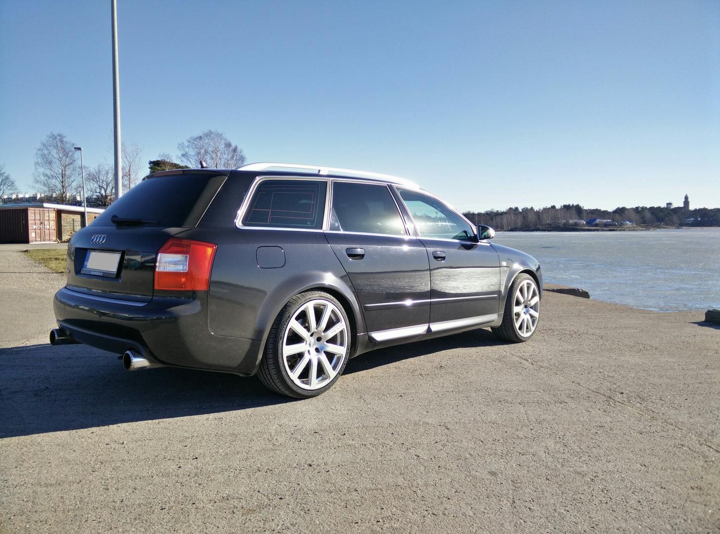

                            Ei tainnut missään olla tietoa ensikesän vanteistuksesta? En muista millaiset tuossa ennen on ollut, mutta kyllä tämä vaatii arvoisensa vanteet tai jotkut kivat OEMit. On kyllä hyvännäköinen tämä B6 ässän kokonaisuus!
                              Itse ainakin kelpuutan mukana tulleet 19" MTM Bimotot alle helposti :) Kuvaa kyllä tulee varmasti, kunhan nuo kesänakit vaihtuu alle.
                                Siitä pikkusen havaintoa kesävanteistuksesta. Paremmat kuvat tulee, jahka muistan kameran ottaa mukaan.

                                  Onks tää sitten sitä detailingia :)?
                                    Ei, koska tuon määritelmän mukaan jäi vajaaksi, koska käytiin vain ulkopinta läpi tällä kertaa :P
                                      Laitappas niitä kuvia, mulla 19" Bimotot maalarilla vielä :)
                                        Koitan huomenna muistaa ottaa kameran mukaan, jos vaikka jossain välissä ois aikaa räpsästä pari kuvaa.

                                            Kottikärry :)
                                              Onhan tuo vähän. Tosin yhtään matalammaks en kyllä autoa halua, ihan vaan jo sen takia että sillä pitää pystyä liikkumaankin :) Renkaina on 235/35/19, tiedä sitten auttaisko jos ois 235/40/19, niissä vaan valikoima on aika pieni ja hinta taas pompsahtaa aikalailla :D
                                                Tarkoitin enemmän noita kahvoja.
                                                  245/35 on yksi vaihtoehto. Ehkä paremmin valikoimaa kuin tuossa 235/40:ssä. Toki se nostaa autoa entisestään. :)
                                                    Kyllä se madallustakin vähän huutais. Tuollahan alkaa huimaamaan ;)
                                                      En kyllä lähtis isontamaan halkasijaa enää tuosta 235/35-19 renkaasta. Saahan sen alustan vaihtamalla passattua matalammaksi jos haluaa kaariin täytettä.
                                                        Korkeus on hyvä noin, mahdollisesti vain B5 lautaset eteen. Se on nopeampi noin.

                                                          Oma silmä on jo tottunu noihin kahvoihin niin ei ihan auennu heti :D
                                                          Ja kyllä tuo tuossa taitaa pysyä korkeuden suhteen ja varmaan myös rengastuksen. Ei kuitenkaan viittis alkaa mutkittelemaan, että pääsee hidasteista/korotetuista suojateistä ajamaan, niitä kun täällä päin on ihan riittämiin.
                                                            Peukku! Eteen ehkä tosiaan jousilautaset, mutta muuten en itsekään lähtisi tuosta laskemaan kun käyttöauto kerran on kyseessä.
