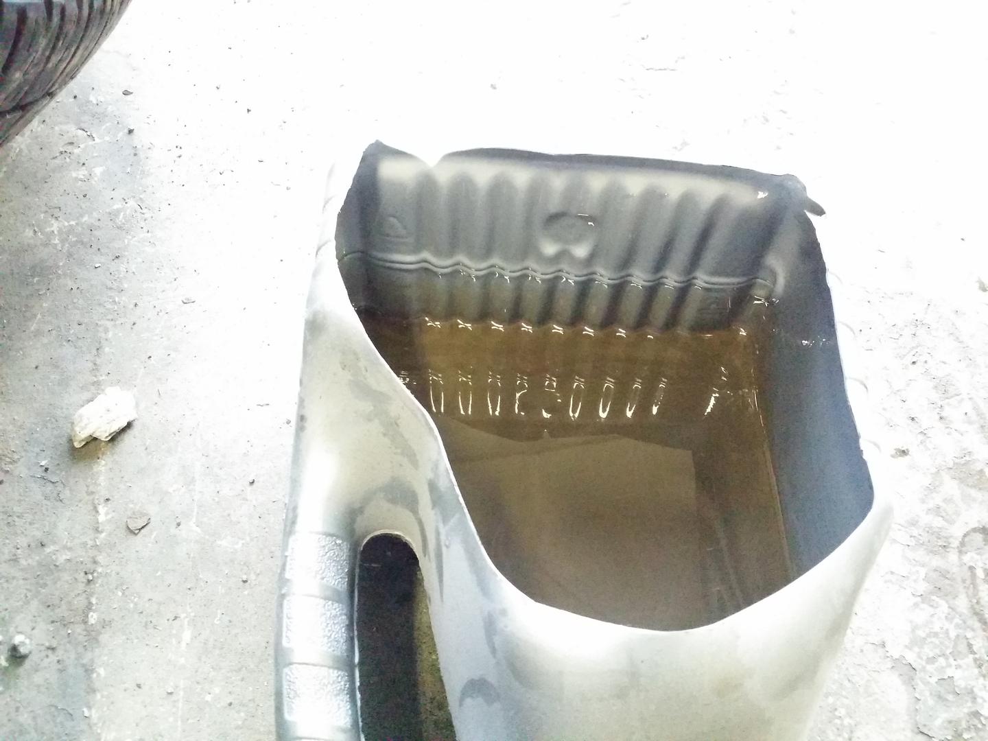

                      Ettei olisi glycolit seassa? Väristä vain laskeskelin.
                      Nuin vähällä öljyllä, sieltä on todennäkösesti kitkapinnat palanu.

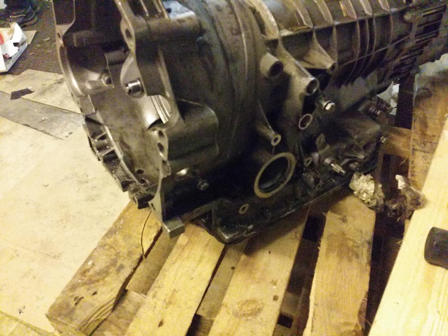

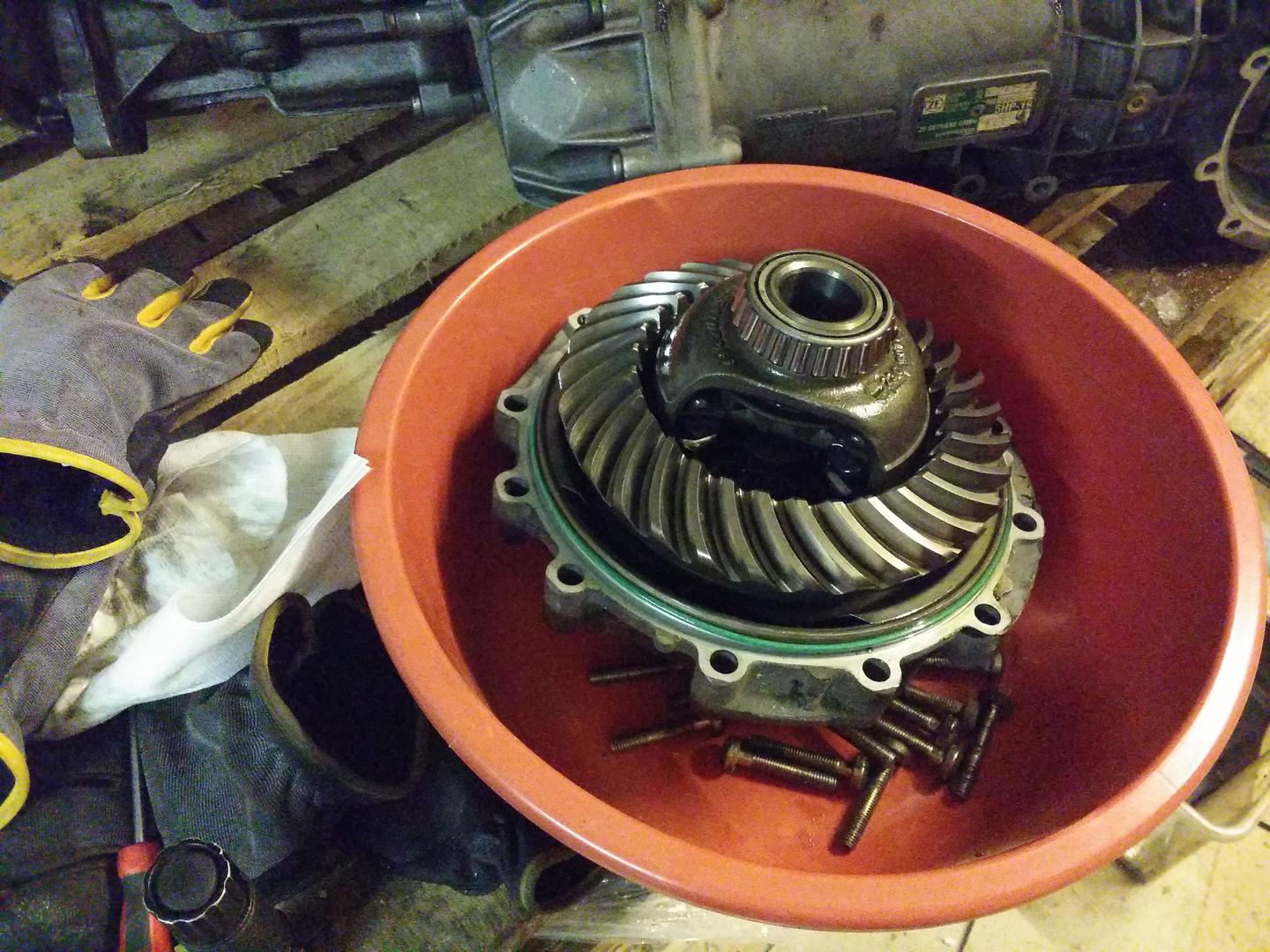

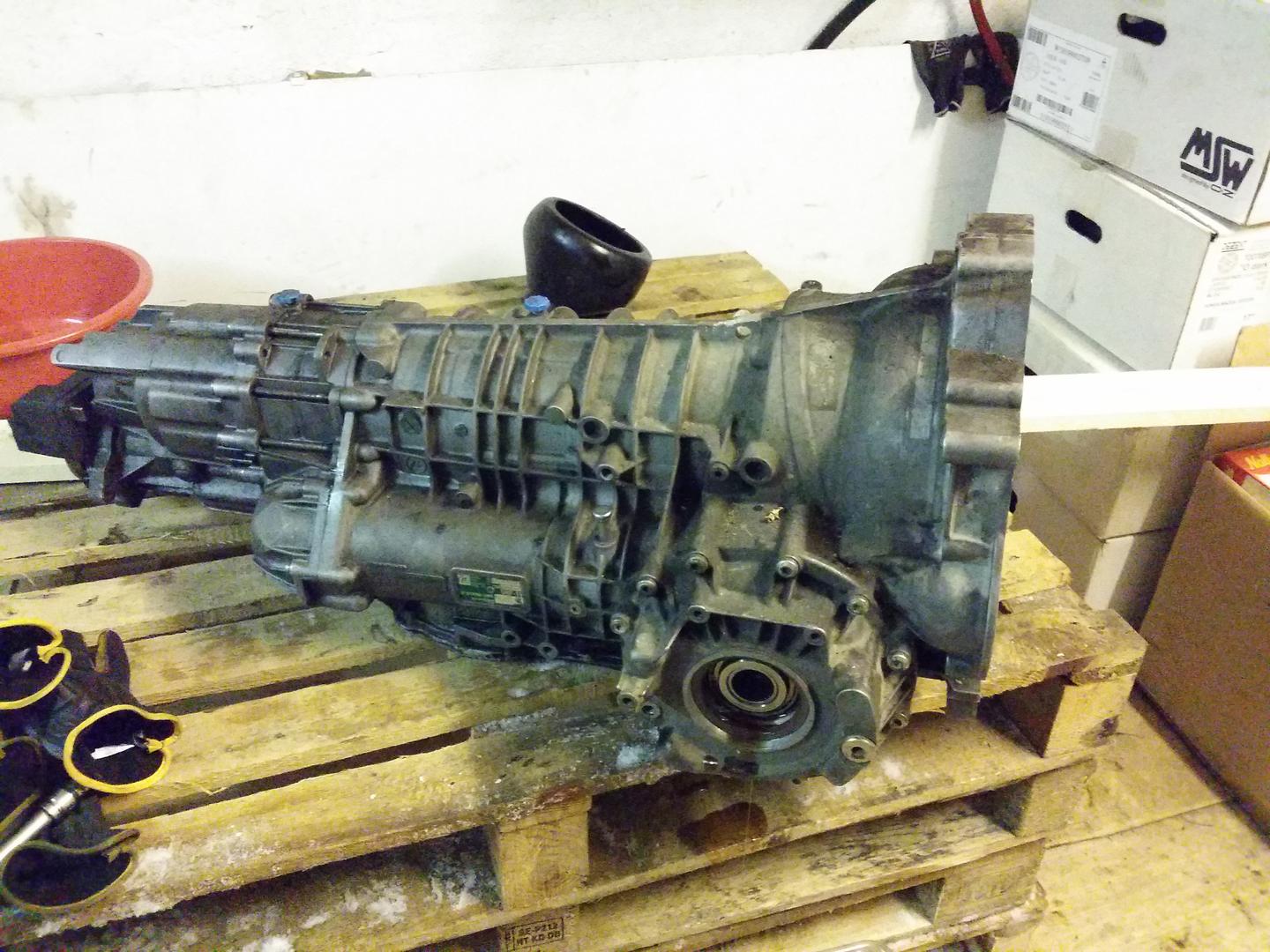

                        Ekassa kuvassa vanhojen öljyjen laatua. Lopuissa laatikko edestä, laatikko takaa jne. Apukuskin puolen vetolaippa on yhdellä pultilla keskeltä kiinni. Sen takaa tulee sitten tasauspyörästön öljyt jos niitä ei ole aiemmin päästänyt pois.

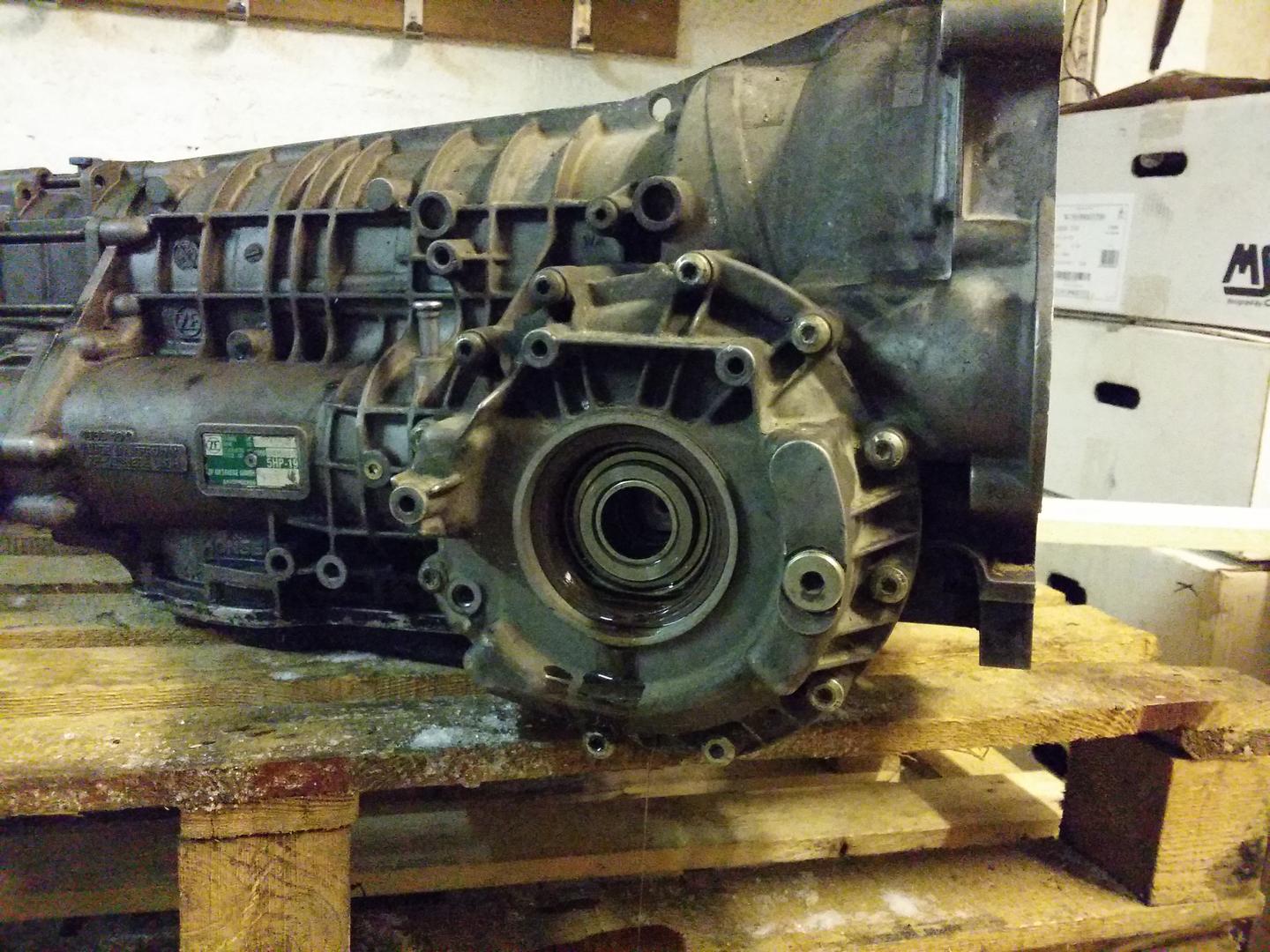

                        Otin koko etuperän pois. Se ei olisi ollut välttämättä pakollista mutta totesin painonsäästön auttavan loppupaketin siirtelyä. Kehältä pultit kotelosta auki ja koppa lähtee irti. Kuskin puolelta pitää avata 3 pulttia jolloin sen puolen vetolaippa ja väliakseli lähtevät yhtenä pakettina pois.

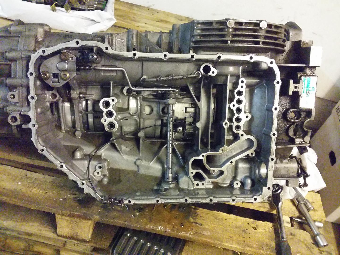

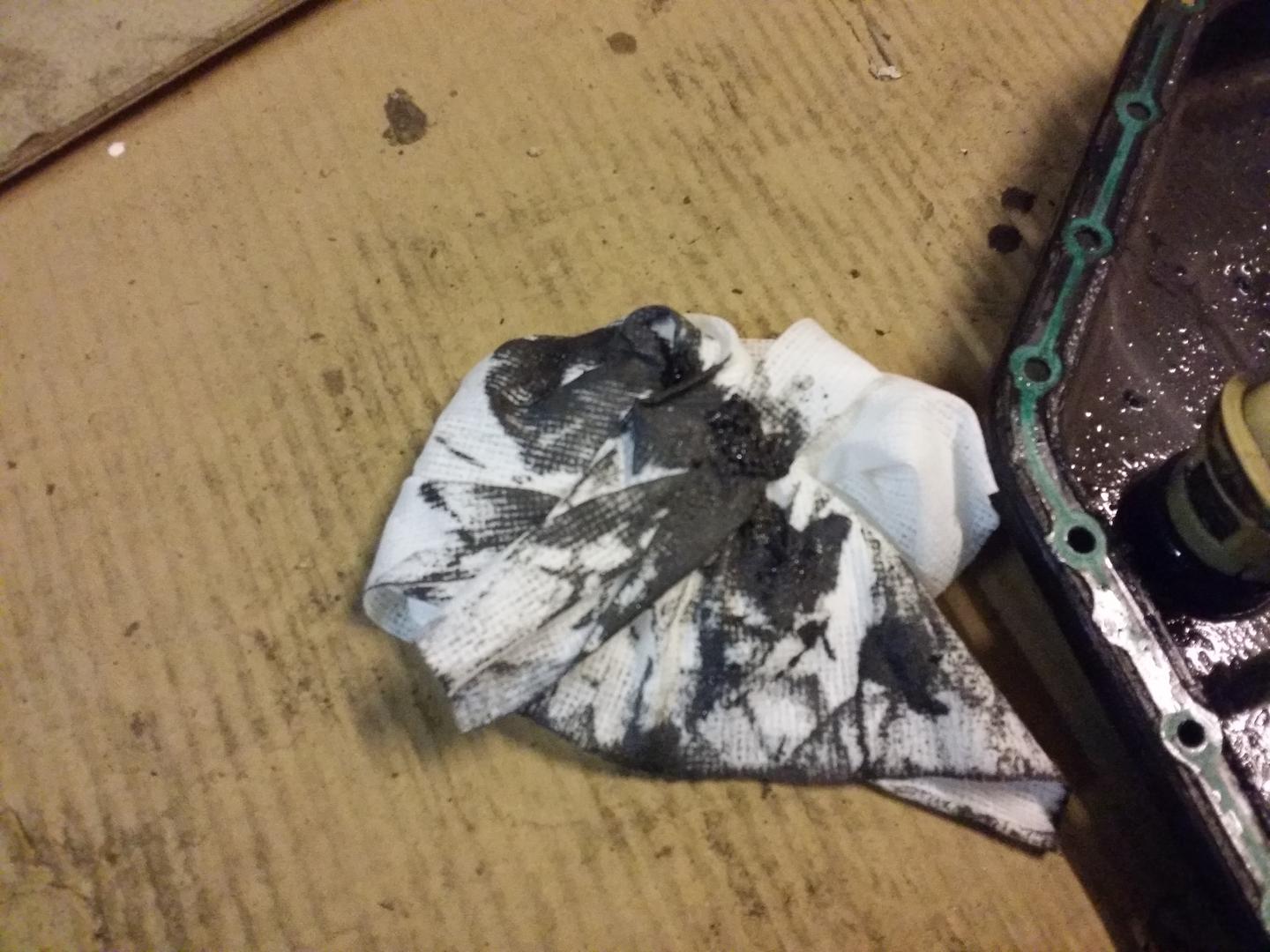

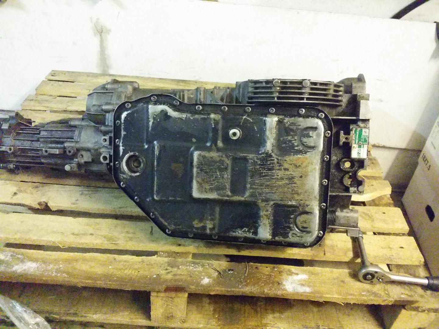

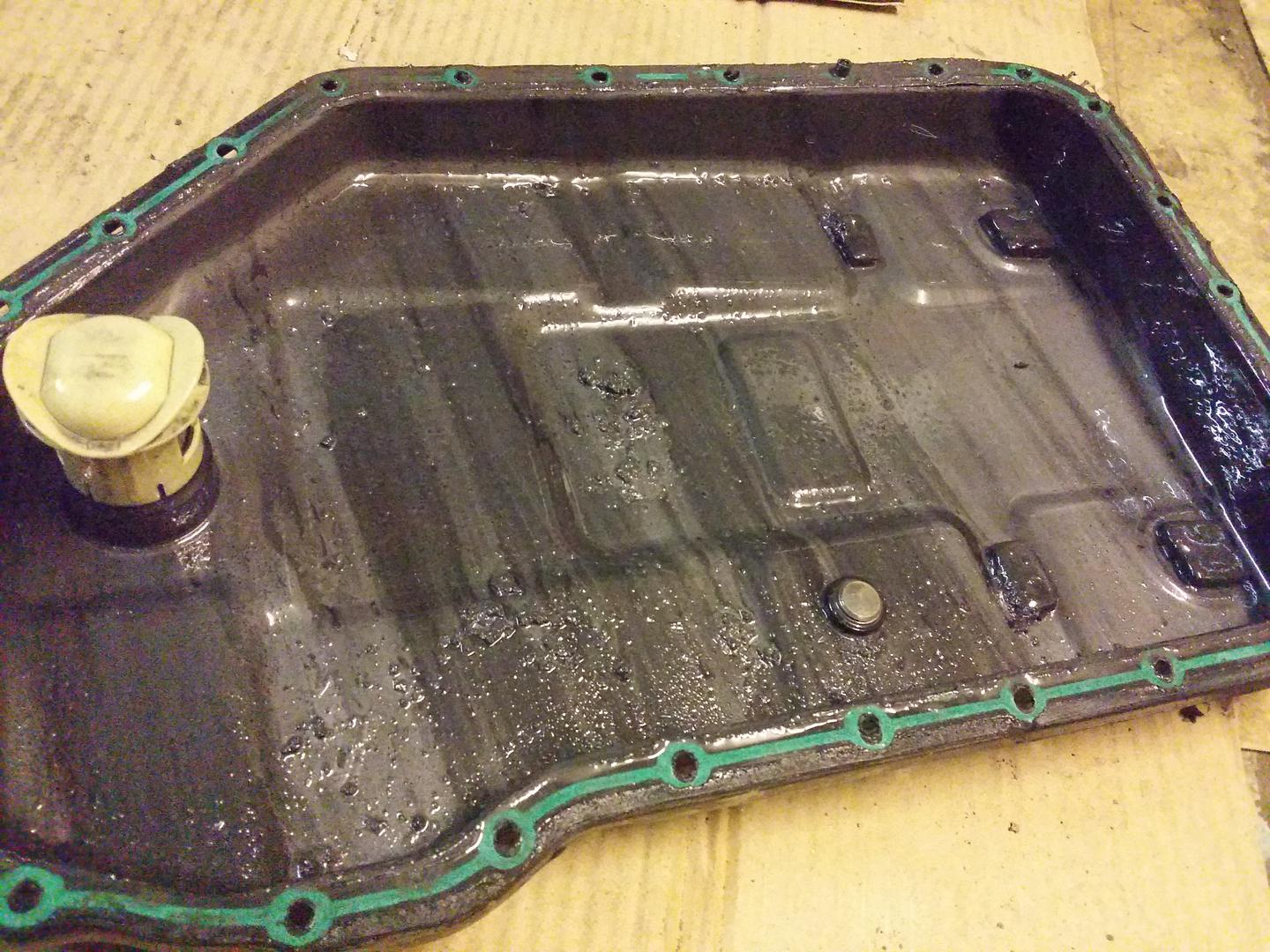

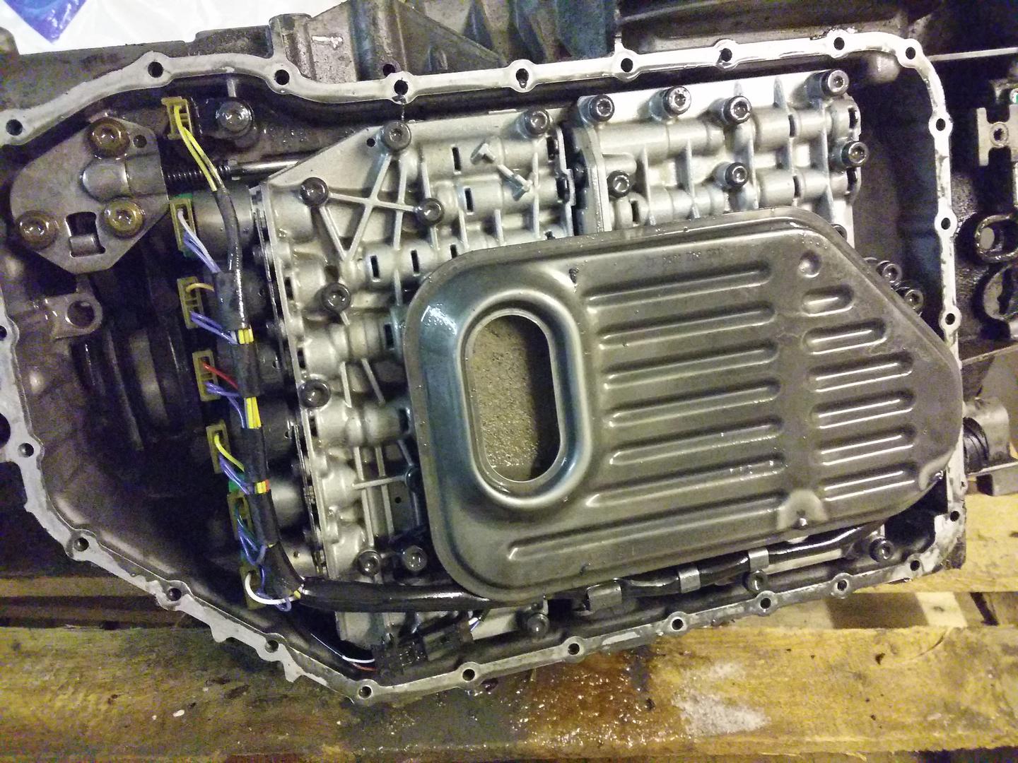

                          Tämän jälkeen käänsin laatikon ympäri ja kävin irrottamaan öljypohjaa. Kaikki pultit auki ja nostamaan öljypohjaa pois. Öljyä tulee taas muutama desi jaloille.
                          Sisäpuolelta löytyi runsaasti magneettiin tarttuvaa metallia ja samaa mutavelliä.

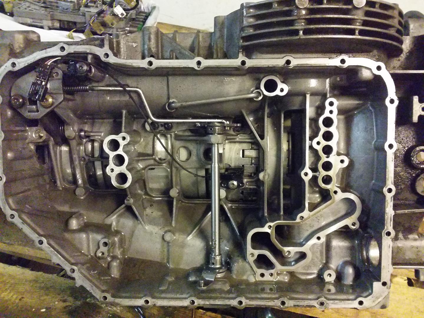

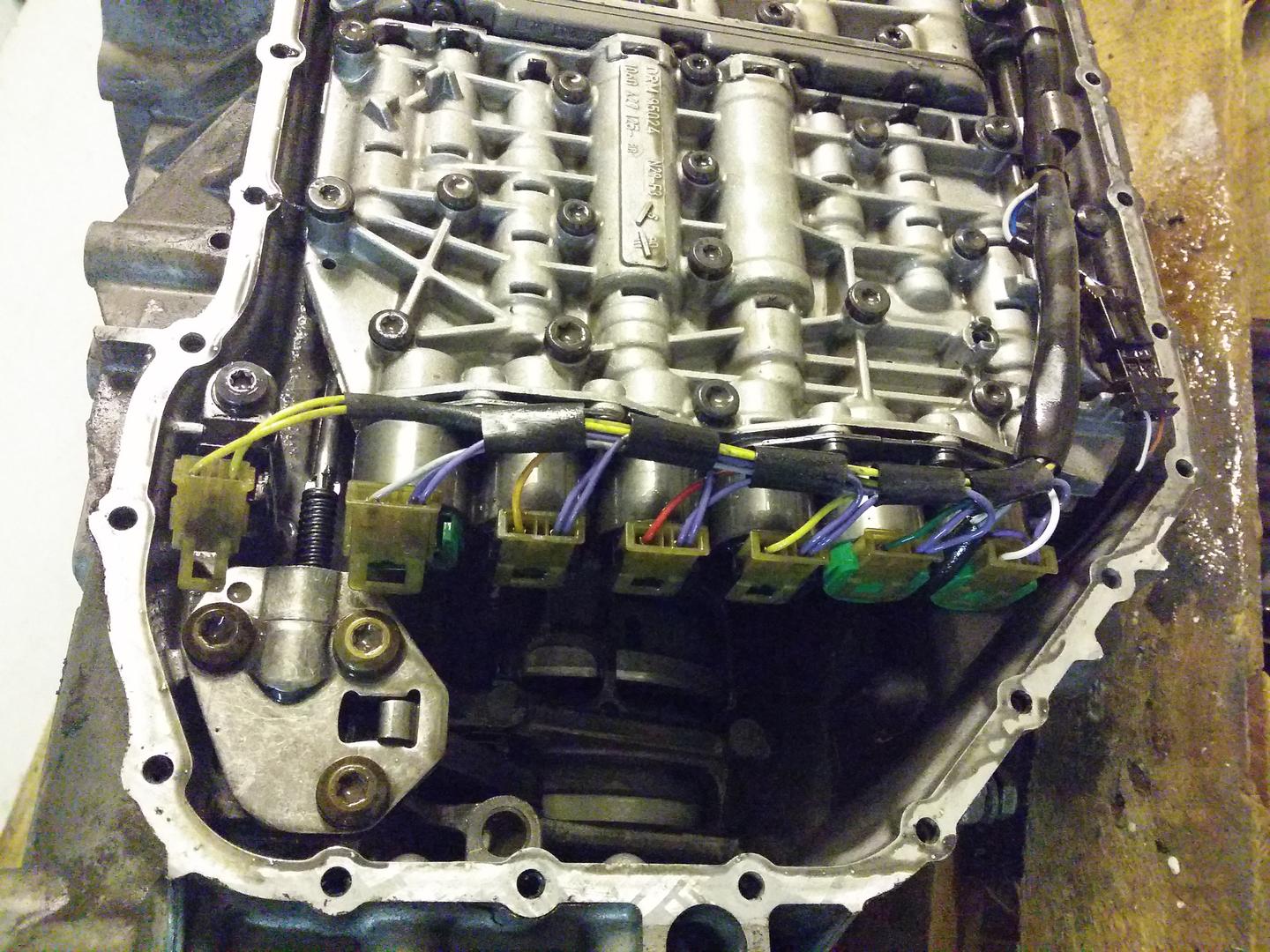

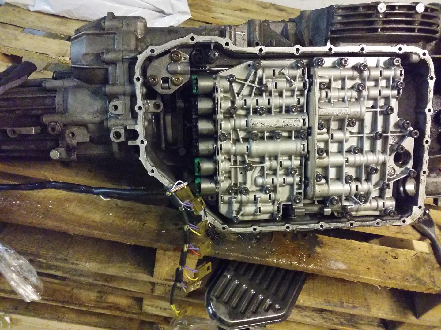

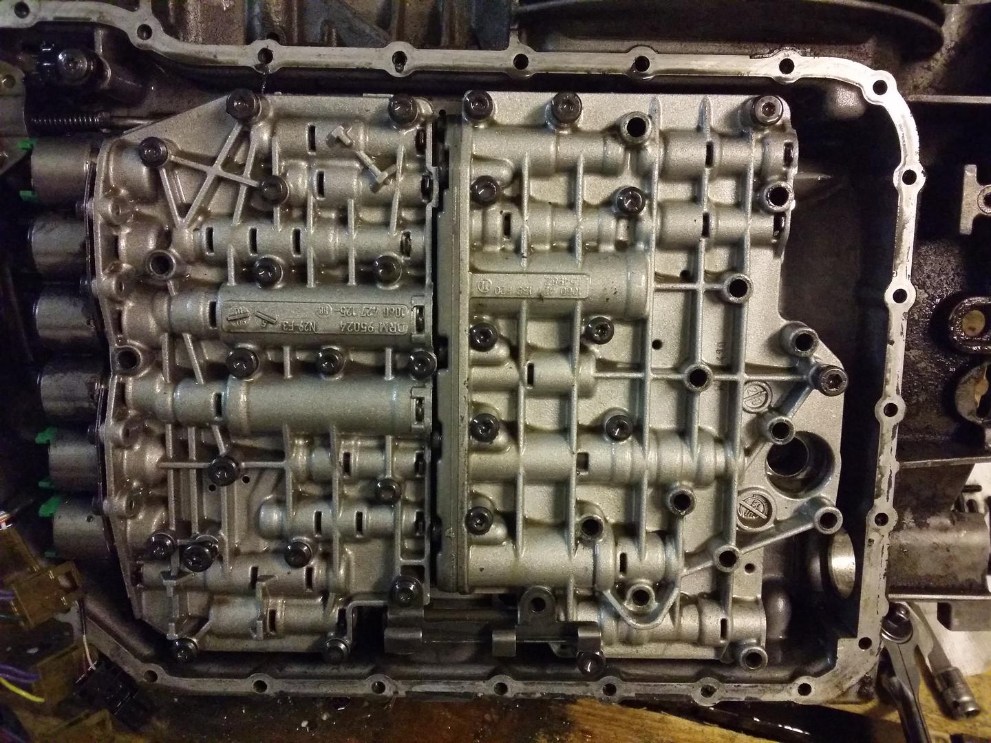

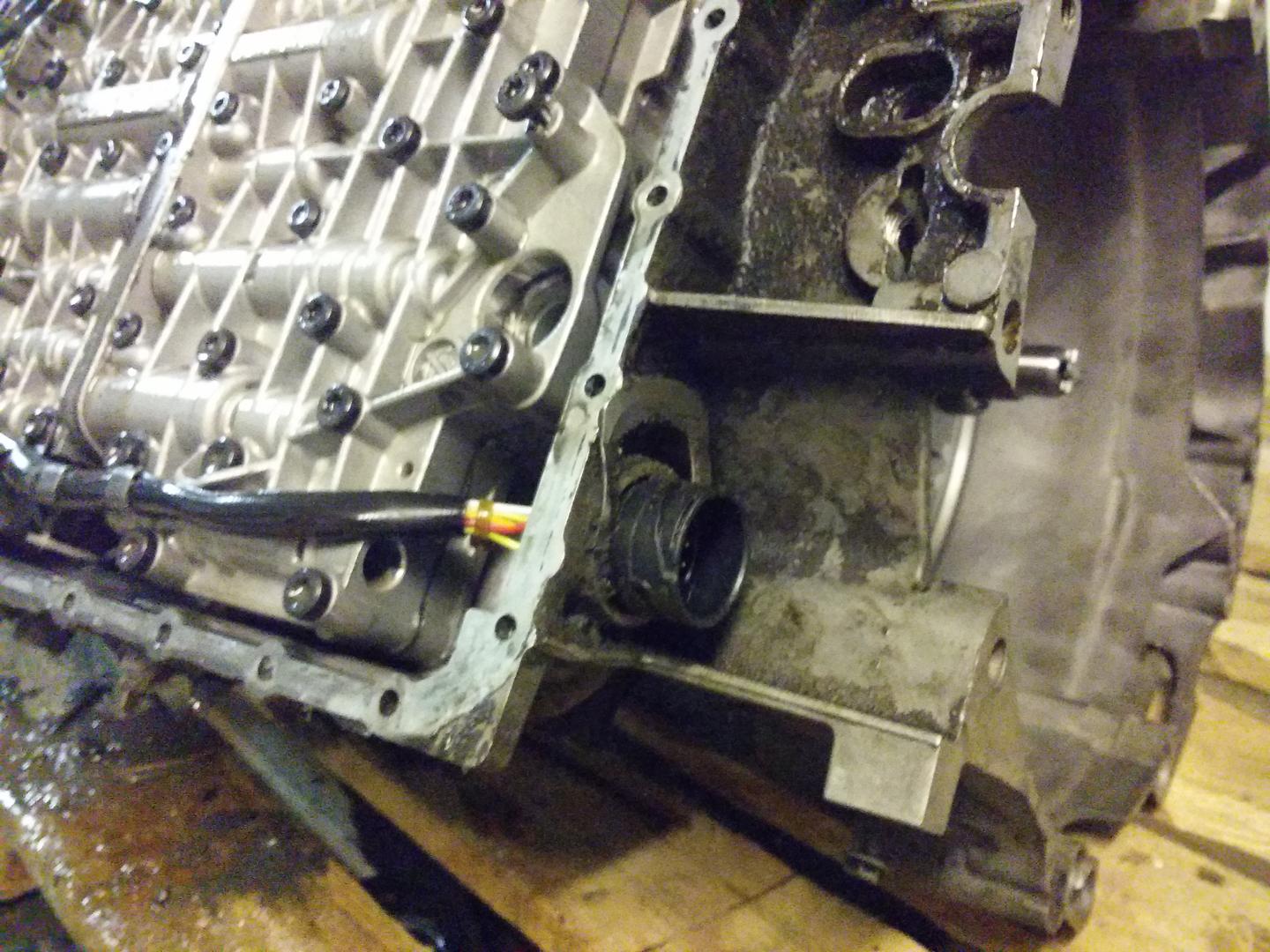

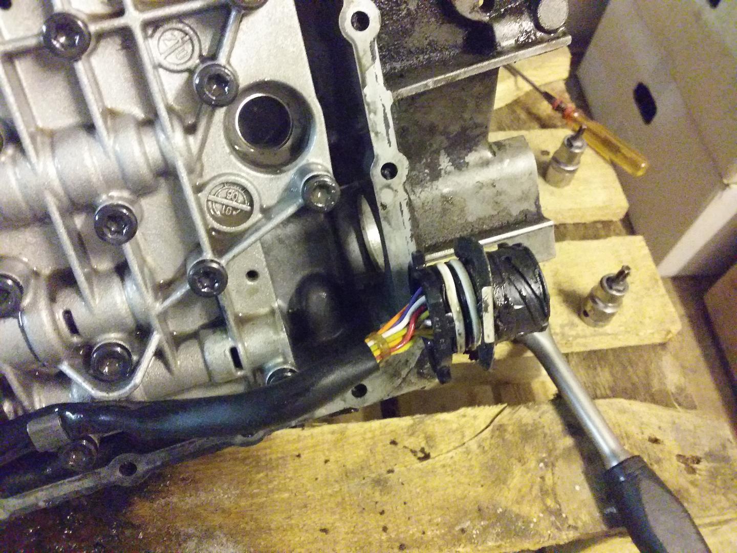

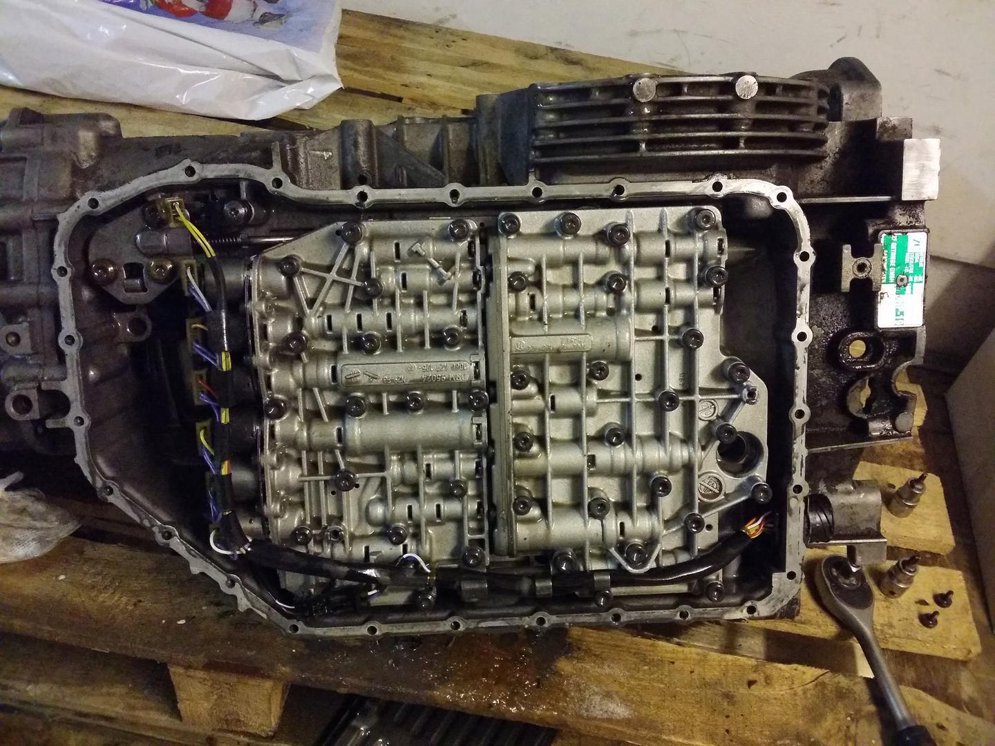

                            Venttiilipöydän irrottamisessa on muutama huomioitava juttu. Johtoja ei olisi välttämättä tarve irroitella venttiilipöydän päässä olevista solenoideista, minä tein siinä kohdin turhaa työtä. Koko johtosarja tulee myös venttiilipöydän mukana.
                            Laatikon ulkokotelon läpi tuleva johtoliitin on lukittu yksinkertaisella sokalla. Sokka nousee talttameisselillä pois jonka jälkeen liittimen pystyy painamaan laatikon kuoresta sisään.

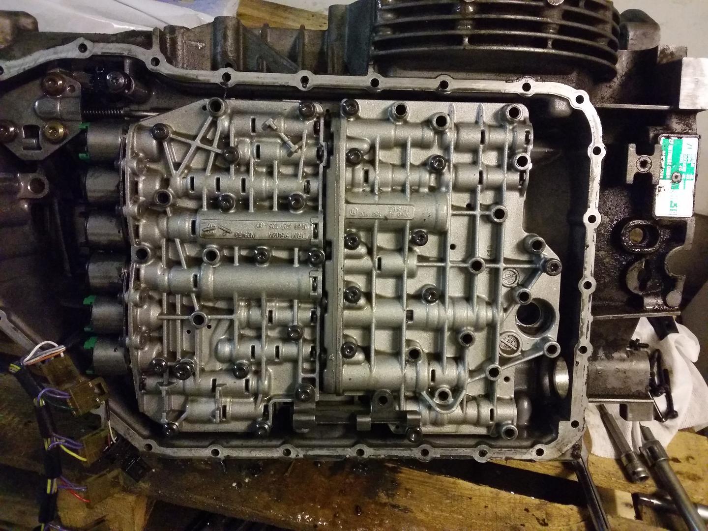

                              Venttiilipöydän irrottaminen laatikosta vaatii usean pultin irrottamisen. Pultteja on kolmea eri kokoa. Isompia T40 kokoisia jotka pitää irrottaa kaikki ensimmäisen kuvan mukaisesti + yksi alhaalla oikealla oleva joka unohtui ruuvata pois ennen kuvan ottoa. Kuvassa 2. näkyy lisää reikiä, nämä T27 kantaiset pultit pitää myös irrottaa. Kaikki muut jäävät, niillä pidetään venttiilipöytä kasassa eikä niitä ole syytä irrottaa tässä vaiheessa.

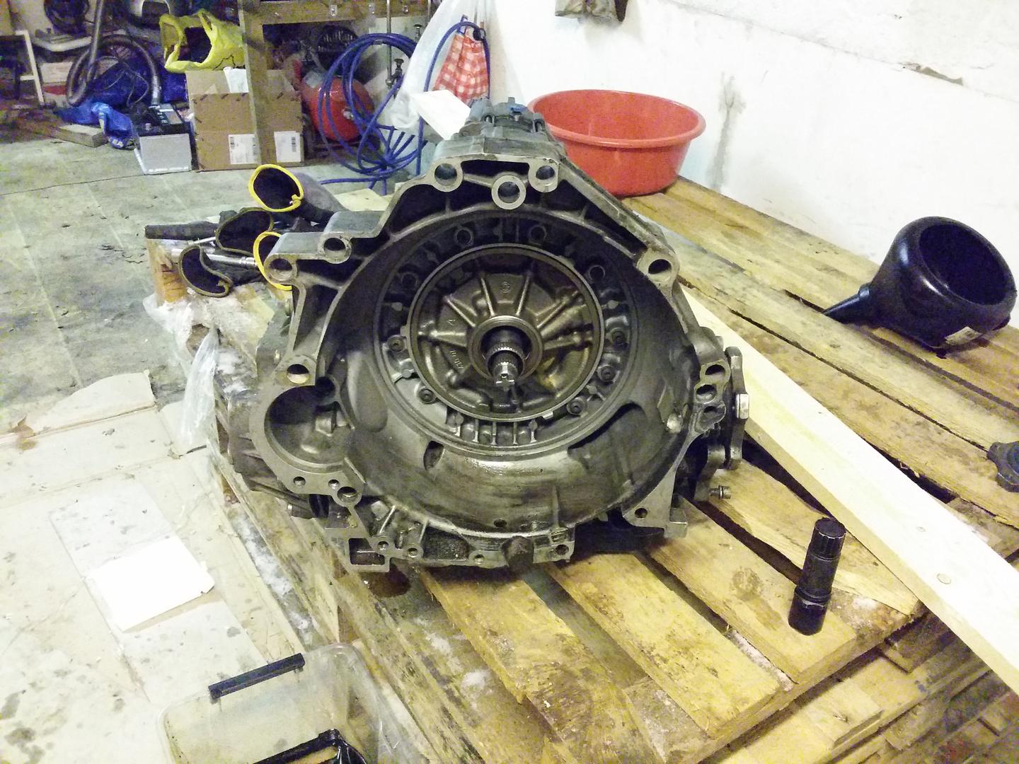

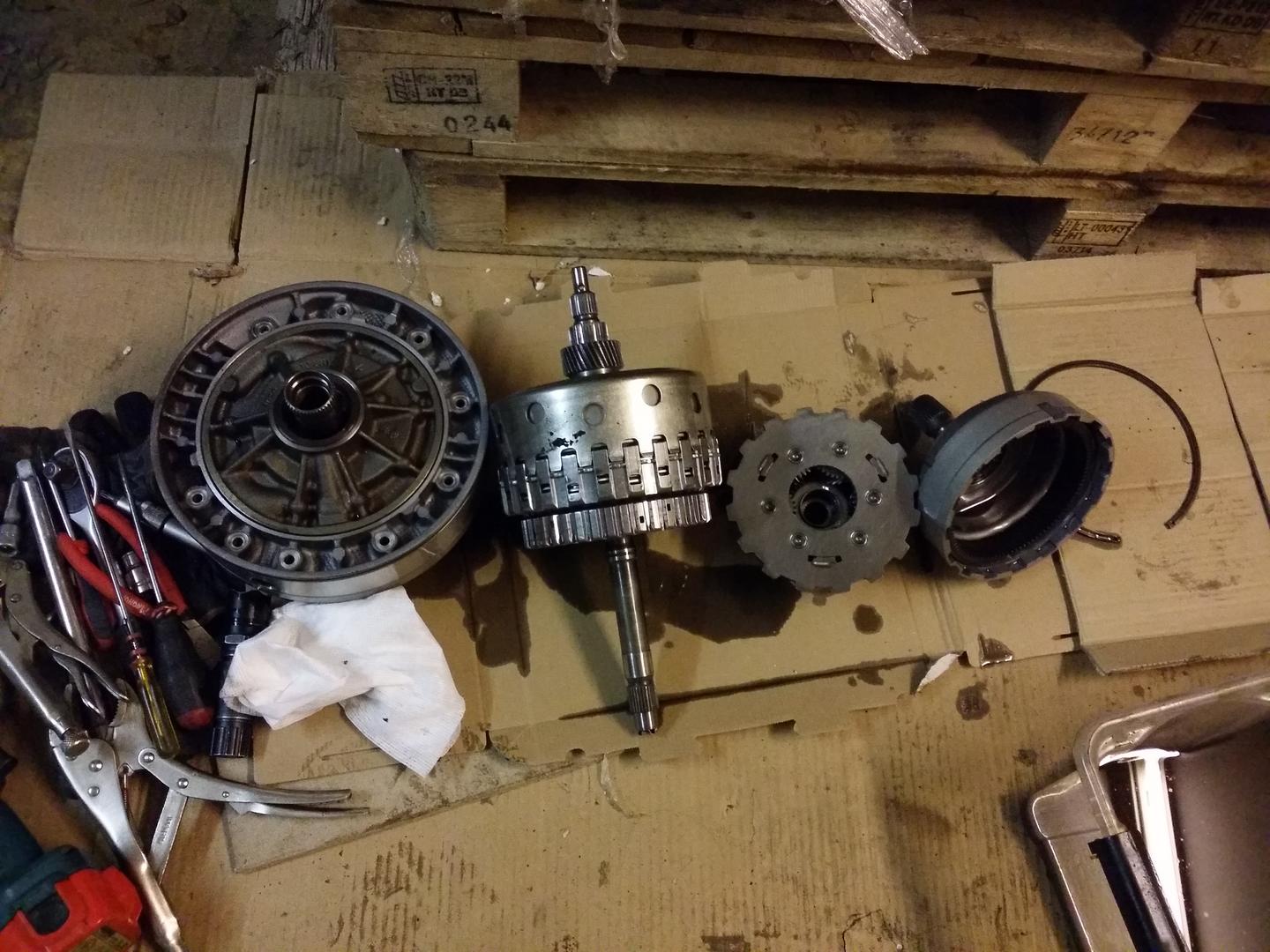

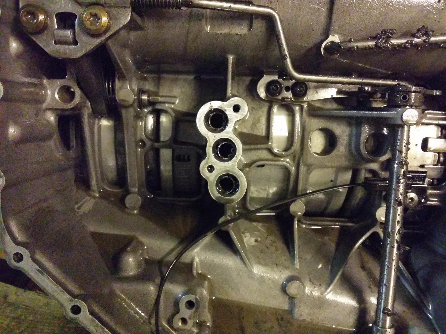

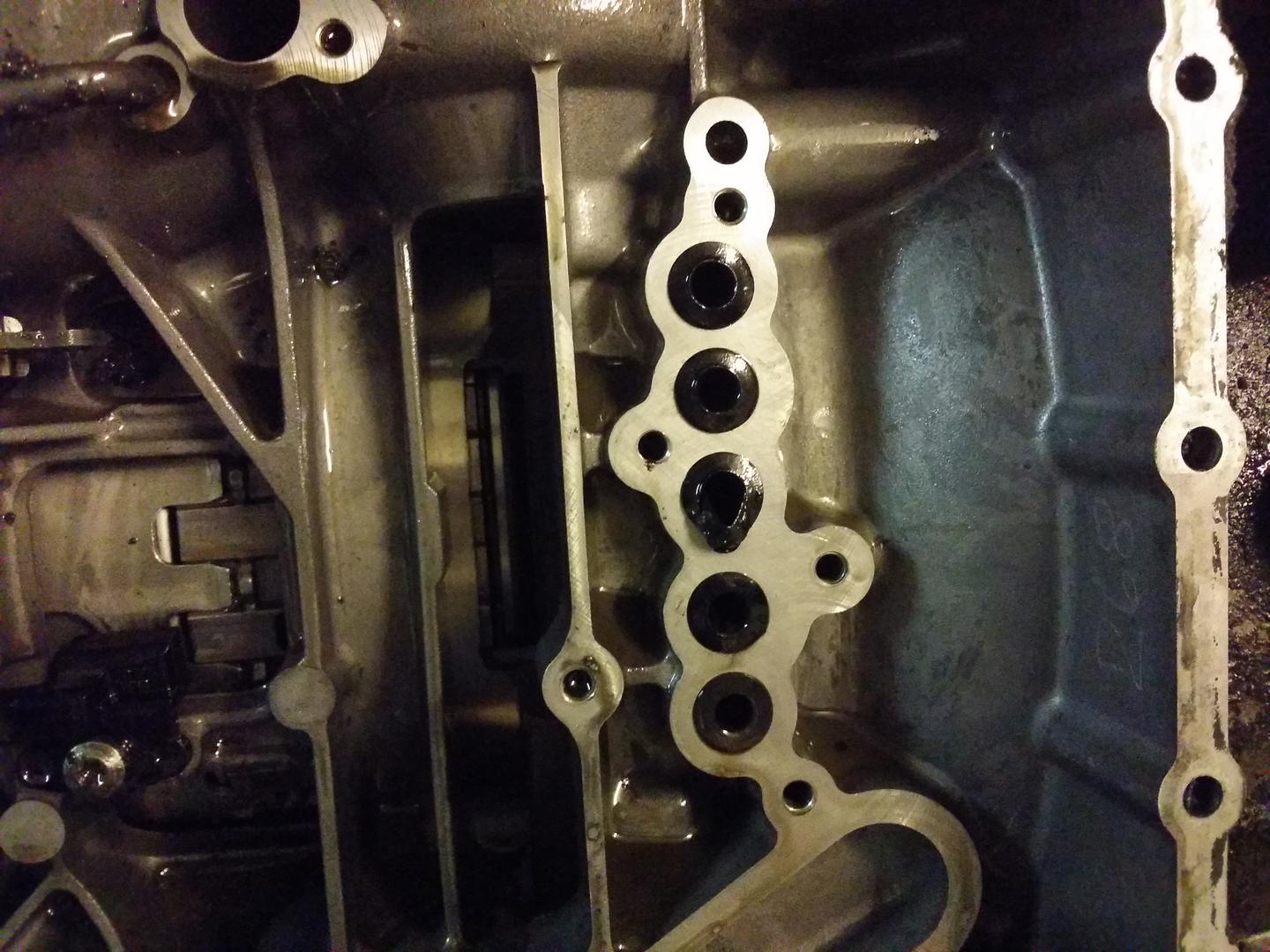

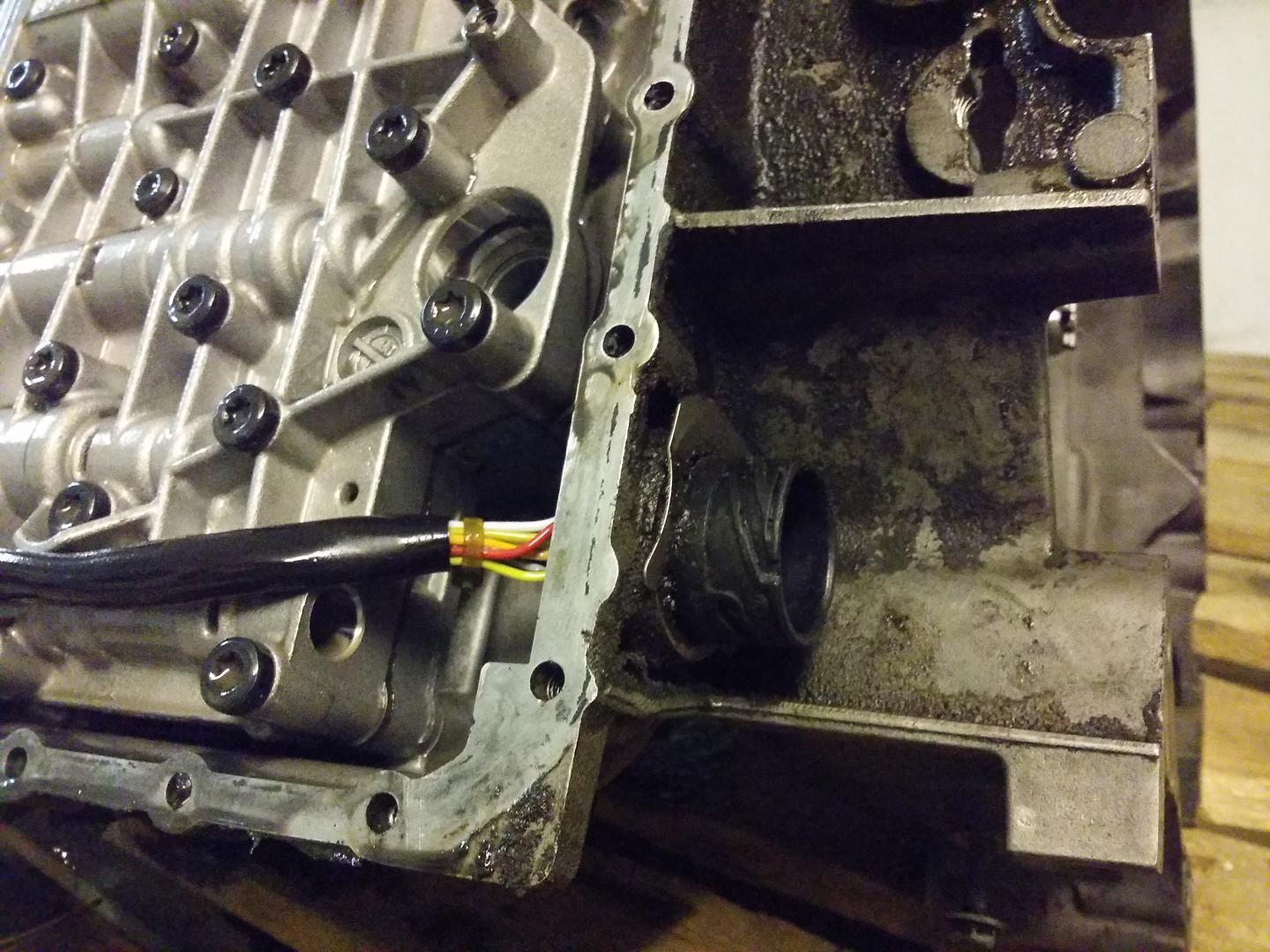

                              Öljypumpun irrotus vaatii laatikon etuosassa olevien viiden kumiholkin irrottamisen. Tästä laatikosta tulivat koppuraisina murusina pois.
                              Samoin pitää irrottaa laatikon takapäässä olevat kolme seekerirengasta ja niiden takaa löytyvät jouset.
                              Viimeisen kuvan tilanteeseen lopetetaan tältä päivältä purku.
                                Ymmärtääkseni niiden viiden kumiholkin kautta kulkee öljy itse askiin. Kumi holkki rikki= Huono öljynpaine, huono öljynpaine=huono kytkeytyminen. Ja siitä se ilo alkaa, kun öljyä on vähän ja paine on huono.

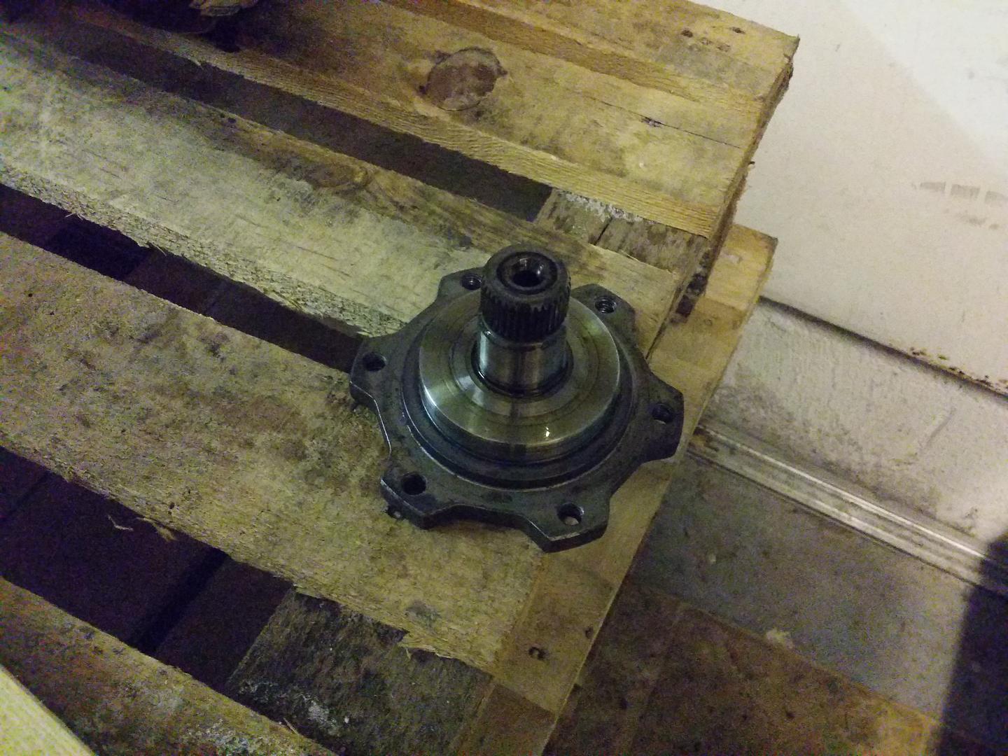

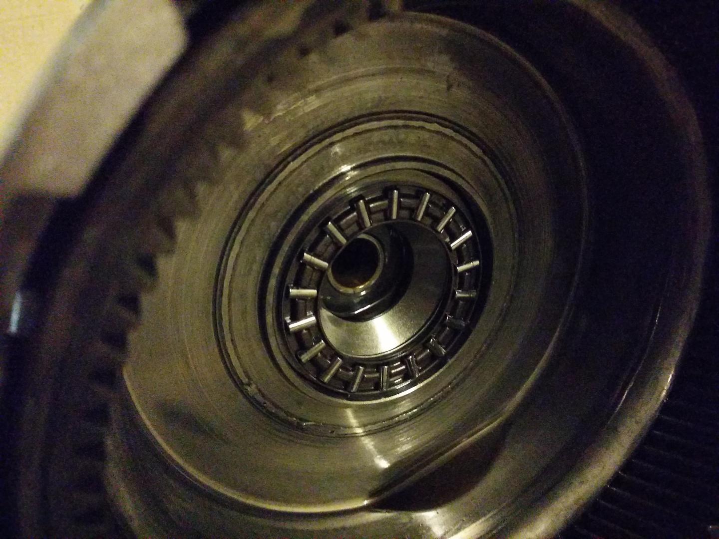

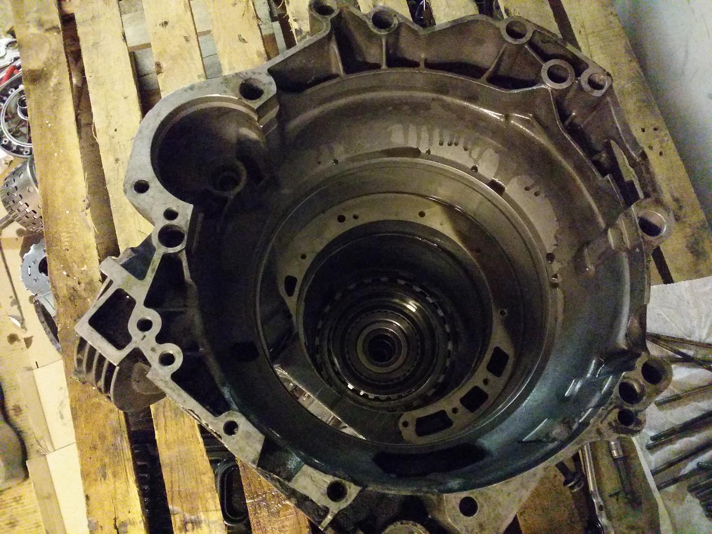

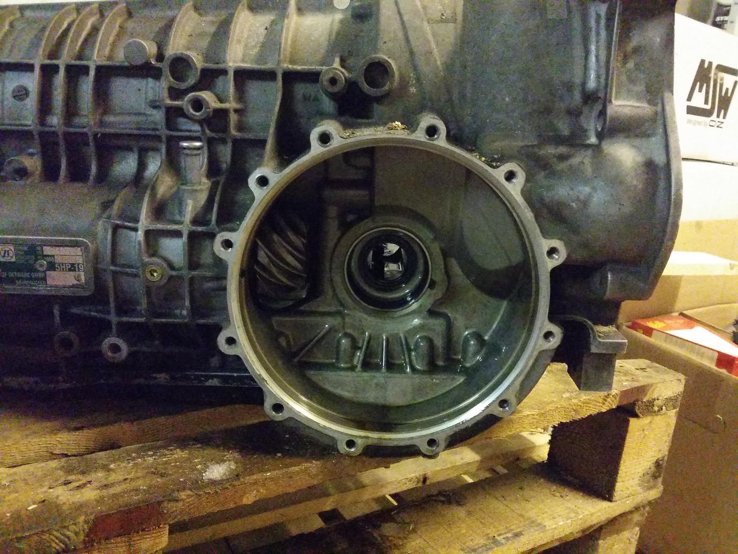

                                                  Taas meni iltaan asti ennen kuin pääsi jatkamaan. Alkaa pikkuhiljaa näyttämään siltä ettei tuohon askiin kannata markkoja juuri laittaa kiinni. Kytkinpakkoja en vielä saanut käsiin mutta liki jokaisessa laakerissa on uria ja kulumisjälkiä. Metalliputua tulee joka välistä vastaan eikä tuo ilman suuria panostuksia kuitenkaan tulisi todennäköisesti olemaan kovin pitkäikäinen. Itsellä kun ei ole moiselle autolle tarvetta niin ei viitsi varta vasten pelkkää paskaa alkaa kenellekään myymäänkään. Kyllä minä sen nyt kuitenkin yritän selvittää että mikä on alkuperäinen vikaantumisen syy.

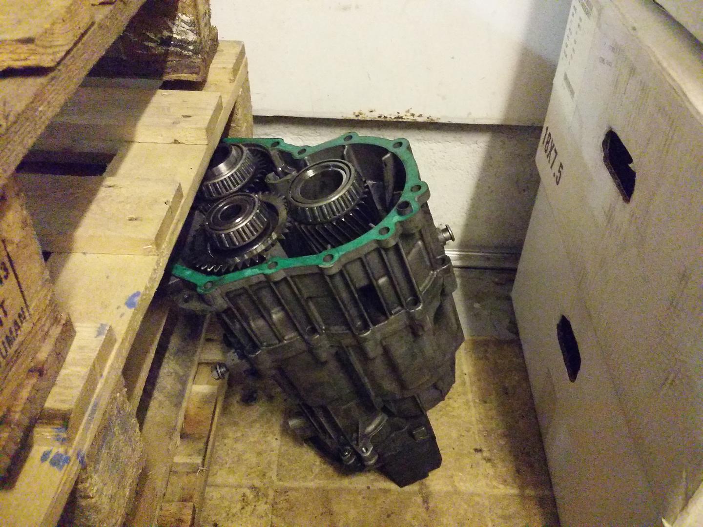

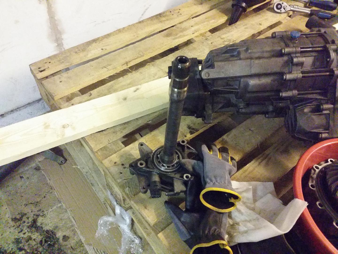

                                                  Otin jakovaihteiston (kuva 2.) pois, helpotti kummasti kun lähti muutama kymmenen kiloa painoa pois. Öljypumpun irrottaminen meinasi pukata hikeä pintaan, ei sitä turhaan kehuta olevan vitt*mainen irrottaa. Lukkopihdeillä vetäen tuli mutta sai sitä kyllä aikansa repiä. Loput osat lähtevätkin sitten ihan nätissä järjestyksessä.
                                                  Kaikki rummut osoittautuivat ehjäksi. Kaikki stefat joita olen silmäillyt, ovat taasen osoittautuneet enemmän tai vähemmän rikkinäisiksi. Edellämainitut laakerit (esim. kuva 1.) ovat isolta osin entisiä ja niin ovat varmasti ne kitkalevytkin kunhan ne sieltä esiin saa kaivettua. Kolmannessa kuvassa näkyy sitten laatikon osia purkujärjestyksessä vasemmalta alkaen: Öljypumppu, input shaft, planeettakannatin, aurinkopyörä ja seuraavan rummun (kuva 4.) sokka jo irrotettuna.
