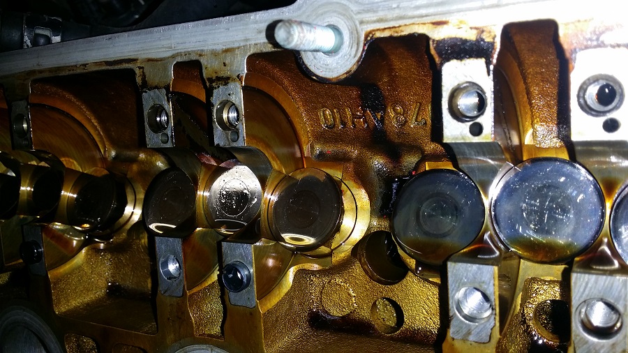

        Tarkottaakos tuo nyt sitten sitä, että kun tuo nokka on tuolleen kulunu niin sen alla oleva nostaja vai mikälie on kanssa rikki mennyt/menossa?
          #34
          Kyllä aika varmasti. Voi olla että nostaja on kuopalla, tai siinä on alkavaa kariesta, mutta ei kannata jättää vaihtamatta.

                      Sain työkalut lainaan ja lähes kaikki osat ostettua mitä tartteen lähitulevaisuudessa, niin pääsin purkamaan tuota mottia vähän. Toivottavasti en hajottanut mitään, mutta sain nyt ainakin apukuskin kannesta nokat irti ja jakopään purettua.
                      Pakopuolen nostaja oli ottanut itseensä, niinkuin arvata saattoi.

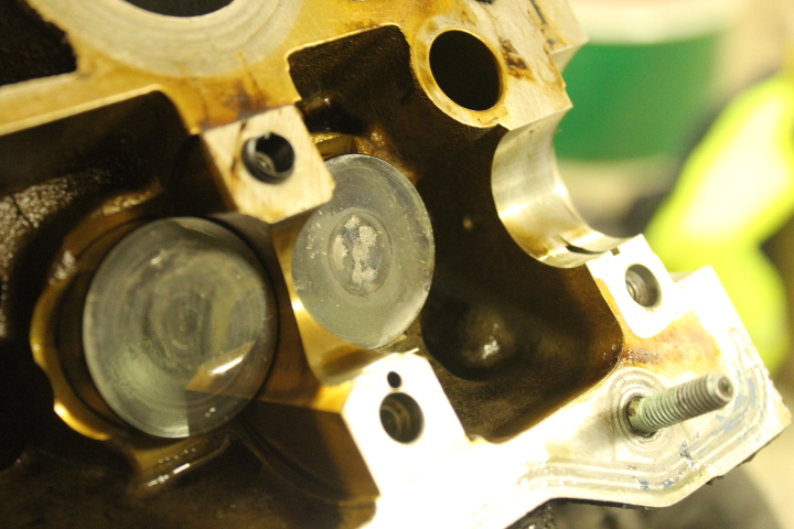

                        Tarvitseeko huolehtia imupuolen nostajissa olevista pintanaarmuista ?
                        Nokat ovat hyvässä kunnossa kuitenkin.

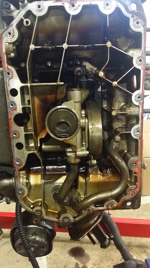

                            Alkupäivästä tiivistelin nuo öljypohjat ja katselin paikkoja lävitse mitä sieltä löytyy. Ihan moottorilta näytti sisältäkin. Ei ollut mitään tuhoutumisen merkkejä vielä :o

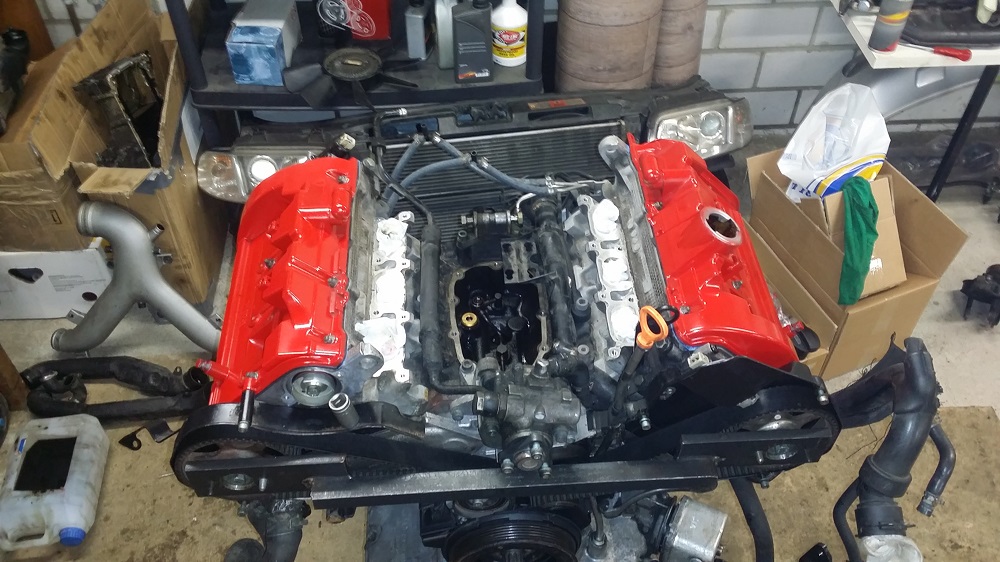

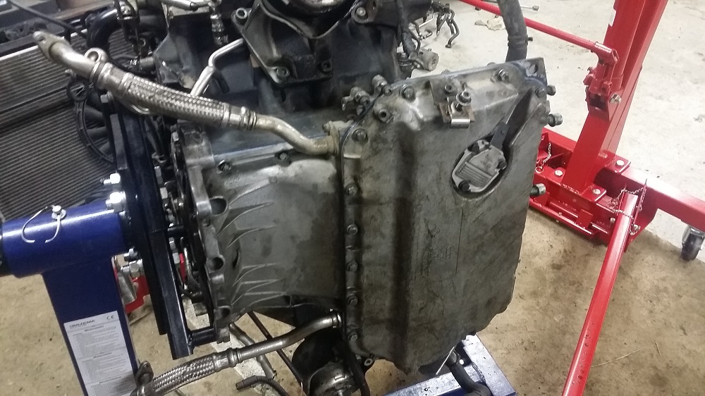

                                                Motti ois tässävaiheessa tältä iltaa
                                                Huomenissa pitäis tehdä tilaus tuonne sparetolle ja jos ensiviikolle sais loput osat. Toki ne tukikumit pitäis jostain muualta kun laakkoselta vielä taikoa moottoriin. Mistä sais rs4 kumeja järkihintaan ? Jenkeistä sais 79 dollariin..hmm pitäistkö se jenkkitilaus neitsyys viedä.
                                                Kuparimutterit vaihtuu jos paikallinen ruuvviliike niitä myy. Muuten laitan vanhat ja jos ei pidä, niin sitten uusitaan jälkeenpäin. Ei ne voi olla pitämättä..kopkop

                                                    ... tiivistelin nuo öljypohjat...
                                                    Mitä mömmöä käytit?
                                                      #56
                                                      Reinzin REINZOSIL (D176404A2) on hyvää tavaraa tuohon tarkoitukseen.
                                                      • #57
                                                        Tuollaista pistin. Joskus fixuksesta kävin ostamassa.
                                                        http://www.tarvikkeet.fi/tuote/11377...esilikoni-80ml

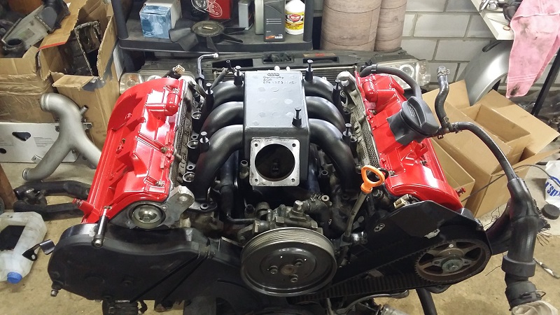

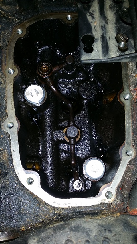

                                                          Nyt sain ne minulle herkkäpaikka olleet takaiskut sparetolta ja asennettua paikalleen.

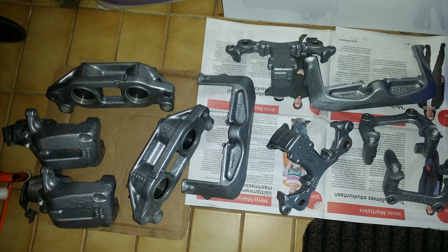

                                                          Iskuja odotellessa tyhjentelin maalipurkkeja kaikkialle tylsyyspäissään. Penkki kertoo sitten monta heppaa sain lisää.
                                                          Jarrutkin sai ruostesuojauksen pintaan. Ei kyllä mitää kaunista tullut, mutta eipä ne kauniit jarrut muutenkaan ole. Vielä uudet tiivisteet ja pari vanhaa paikalleen, niin siitä se lähtee valmistumaan.

                                                              Oliko vanhat takaiskut oikeen fyysisesti rikki? Vai vuotiko tiivisterenkaat? Nuohan on rakenteeltaan todella yksinkertaiset jousineen ja tiivistekartioineen. Hyvältä näyttää!!
