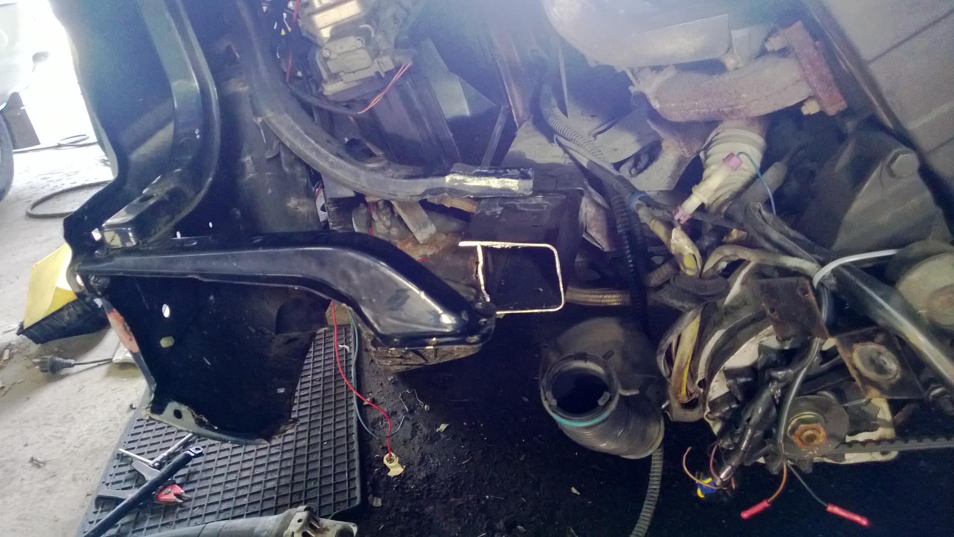

    Autolla ajettu keulakolari. Alas tullu osuma onko sitten tavoittanut liittymärummun pään. Molemmat etupalkit näyttäs olevan mutkilla.

    Kennot kääntyny sisään aika huolella. Missäs kunnossa öljypohja ja lohko on? Kunhan saat purettua enemmän, niin laitahan kuvaa miten paljon aisat on vääntyny alaspäin/sisäänpäin.
      Melko tutunnäköistä projektia tulosellaan. Mikäli runkoaisojen välissä oleva palkki on vääntynyt niin runkoaisatkin on satavarmasti johonkin suuntaan kierona. Melko pehmeät ovat taipumaan pienestäkin nykäisystä.
        Tuon verran tällähetkellä purettu mitä kuvista näkyy. Lisäsin kaverin ottamat kuvat joiden perusteella ostin auton.
        Moottori vaikuttaa olevan kunnossa etummainen kannatinkumi revenny jalasta irti. Apulaite hihna oli suikaleina ja viskoflektin siivet joutunu ahtaalle puuttu palasia. Apulaitehihnan alimmainen rulla on menny rikki. Tuo välipalkki nimen omaan painanu justiin kohalle.
        Tuossa kuvassa näkyvässä kohasta jo katoin että keula on kääntynyt ylöspäin. Ovi lintannu pellin yläpään, alareunassa normaali rako.
        Mitä muistin varasesti vertaa tuohon A6:seen ni on runkoaisat vääntyneet. Taitteet mitkä näkyy kuvissa on eri kohilla eri puolilla.
          Ikosen Jarilla siellä teillä päin on täysin priima tollasen (paperiton) koppa, jos ei ole hukannut. :)
            Runkopalkit oikenee ainakin sinne päin suht hyvin kun työntää rautakangen runkoaisan päästä sisään ja kiskoo haluttuun suuntaan. Kaveri vielä avuksi niin samalla naputtelee vasaralla noita taittuneita kohtia suoraksi. Ristimittaa vaikka iskareiden päistä runkoaisojen päihin niin saa vähän osviittaa kuinka monta miestä rautakangen varteen tarttetaan. :)

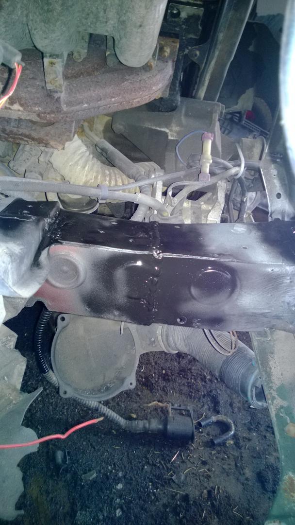

                                            Viikon loppuna tuli jumpattua moottori irti autosta. Siinä sivussa löyty lisää merkkejä runko aisojen vääntymisestä. Kaksi moottorin kannatin kumia on rikki. Vulkanoinnit lähteny raudoista irti.
                                            Vänkärinpuolen runkoaisa on moottorin kannattimen takaa suora, mutta taite näkyy iskarin yläpään tuennan ja tulipellin saumassa. Kuskinpuoli ilmeisesti vääntynyt kokopakettina. Runkoaisa itessään suorempi, mutta taite relekotelon kohalla. Niinku aiemmissa kuvissa näkyy.
                                            Loppu viikosta käy kolarikorjaaja (jolle vien mitattavaksi aikanaan), kahtoon mitä kannattaa lähteä vaihtaan.
