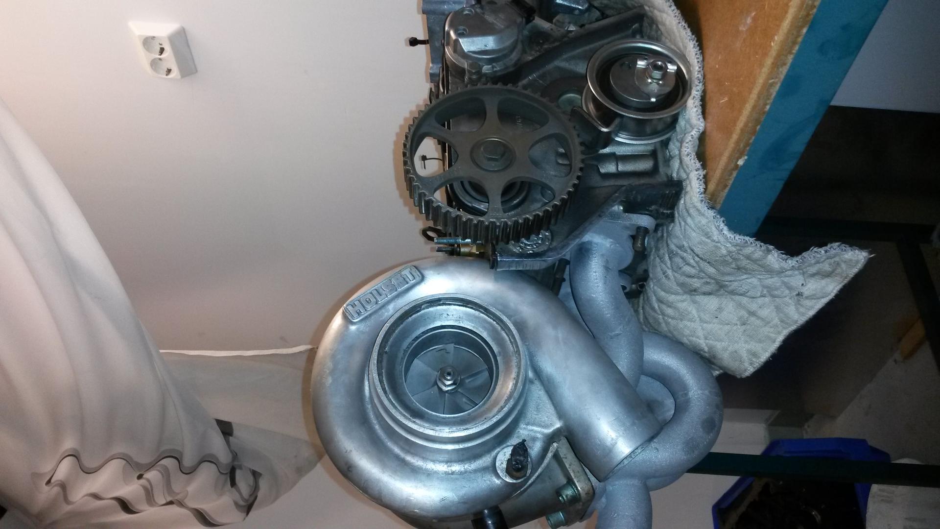

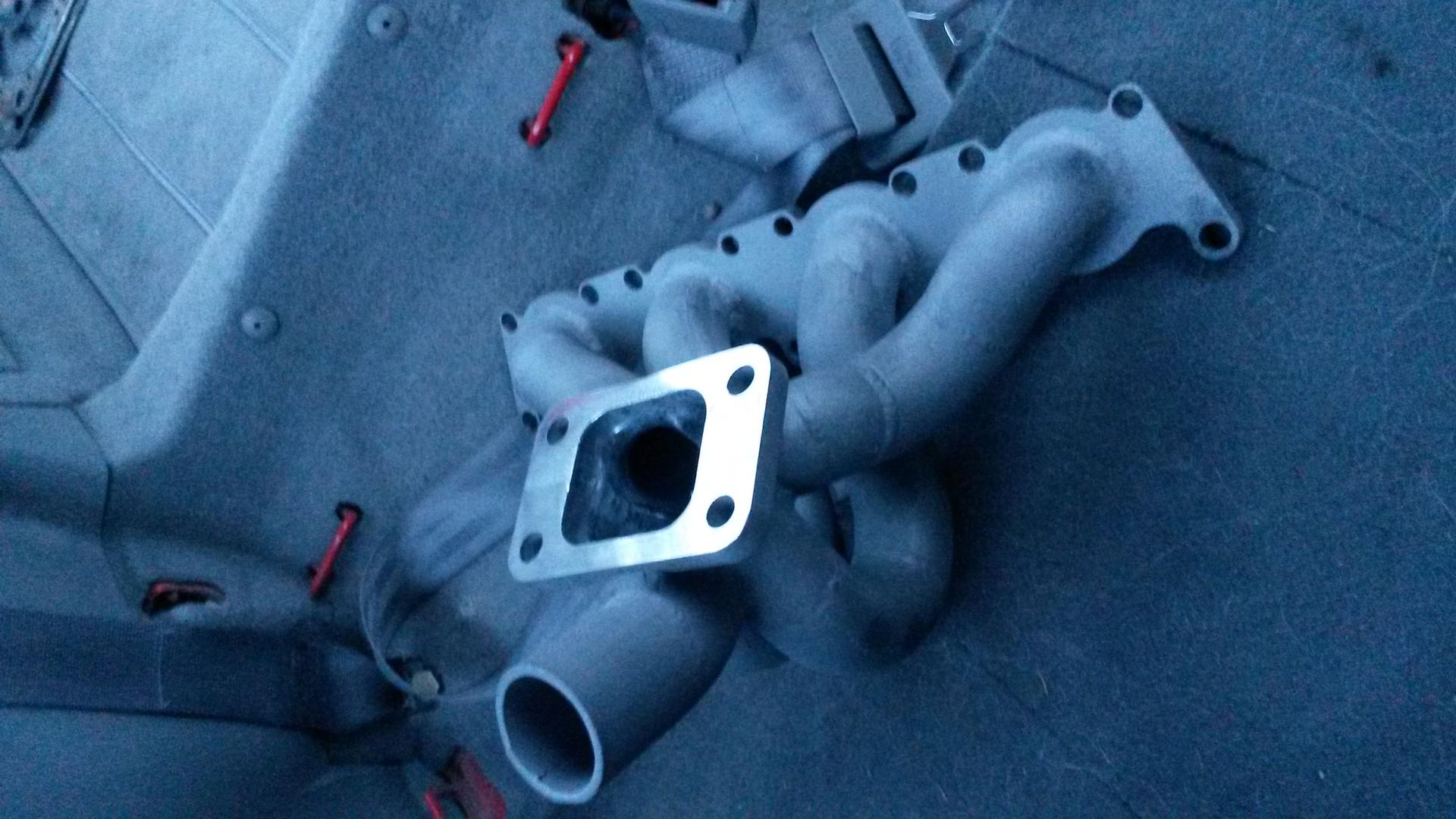

    2013 alkuvuodesta alkoi osien haaliminen moottorin viritysmielessä. kevääseen mennessä olikin hommattu seuraavia osia

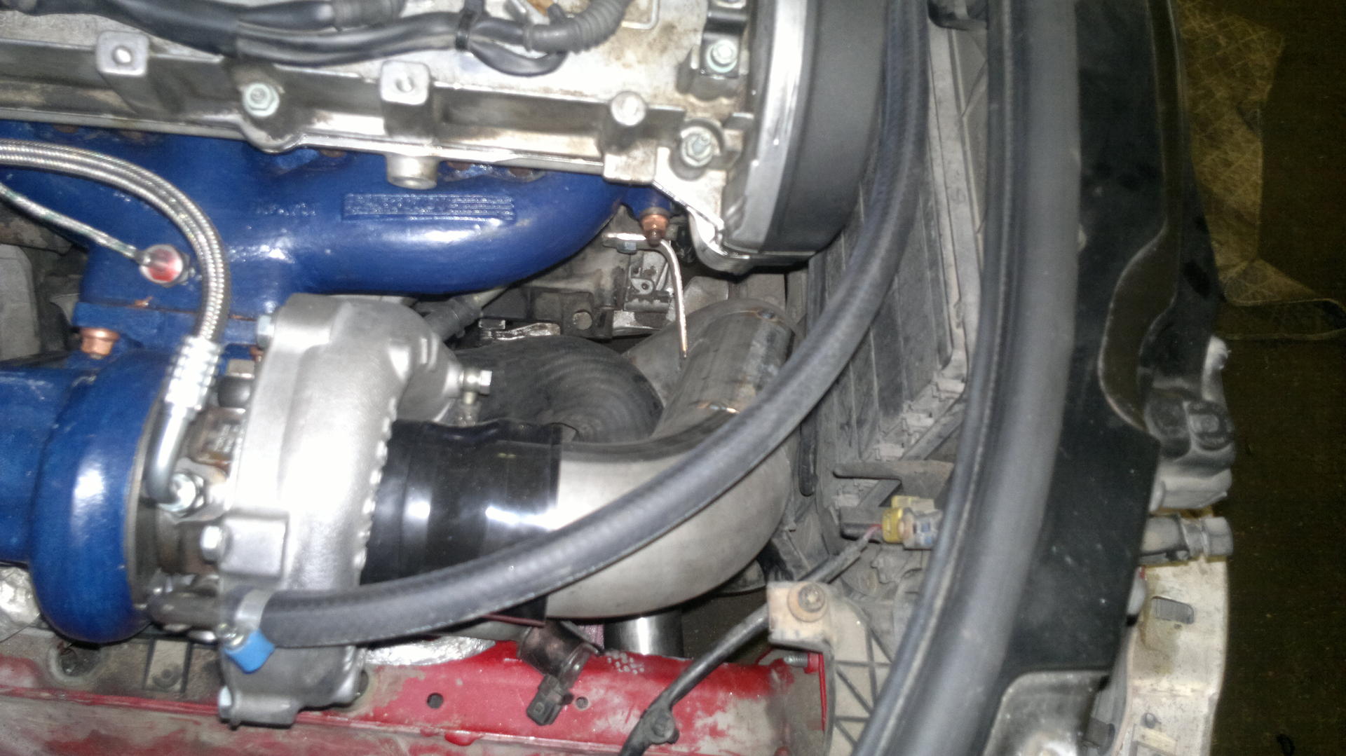

    garret gt3071r ahdin
    spa turbo valupakosarja
    IE kiertokanget 19mm männäntapille
    männänrenkaat

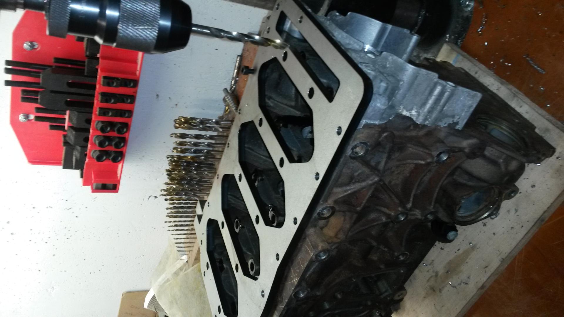

    Sylinterit kävin hoonilla läpi en tiedä kuinka oikeaoppisesti mutta eipä tuo ole öljyä kuluttanut joten suht onnistuneesti ilmeisestikin.
    Sylinterikannelle ei tehty mitään enkä käyttänyt sitä missään tarkastuksessa. tasopinnat putsasin lohkosta ja kannesta ihan paineilmakäyttöisellä tasohiomakoneella.

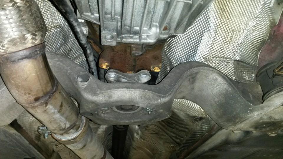

                        01e Päivitys jäi sitten kiinni vaihteiston tuesta. Noita on ilmeisesti muutamaa eri mallia. Jos joltain löytyy tuohon oikea niin voi laittaa privaviestiä. Oikea osa pitäisi löytyä a4 b6 2.5tdi quattrosta moottori koodina AKE ja vaihteistokoodina ENV. b7 3.0tdissä on erilainen, sellainen löytyi kaverilta ja tuli jo kokeiltua.

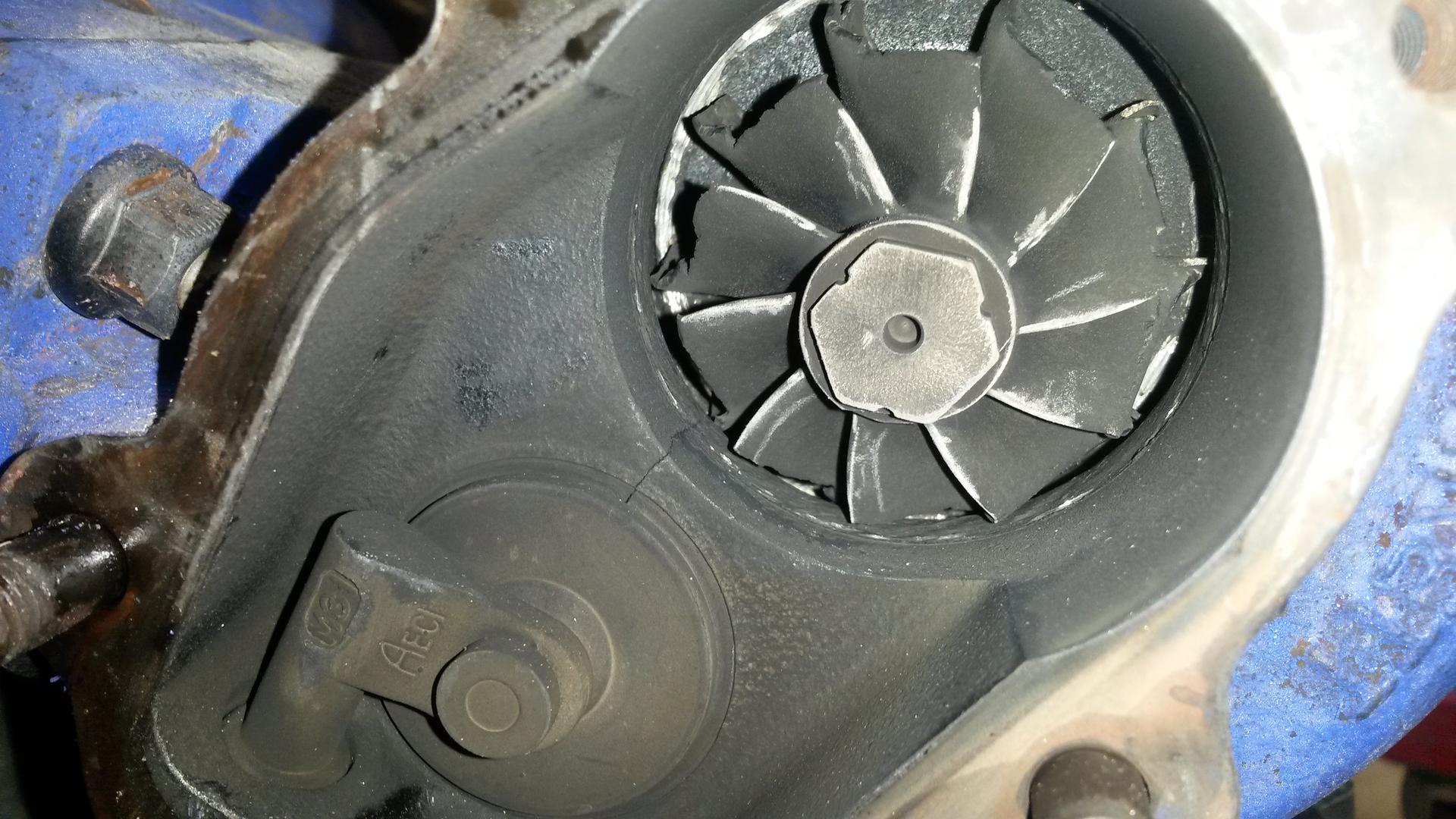

                          Jaahas.. täksi illaksi oli dyno varattuna motestilta. Eipä päästy kun 50km lahdesta ni garretti sanoi itsensä irti. Tähän on siis hyvä lopettaa tämä kausi.

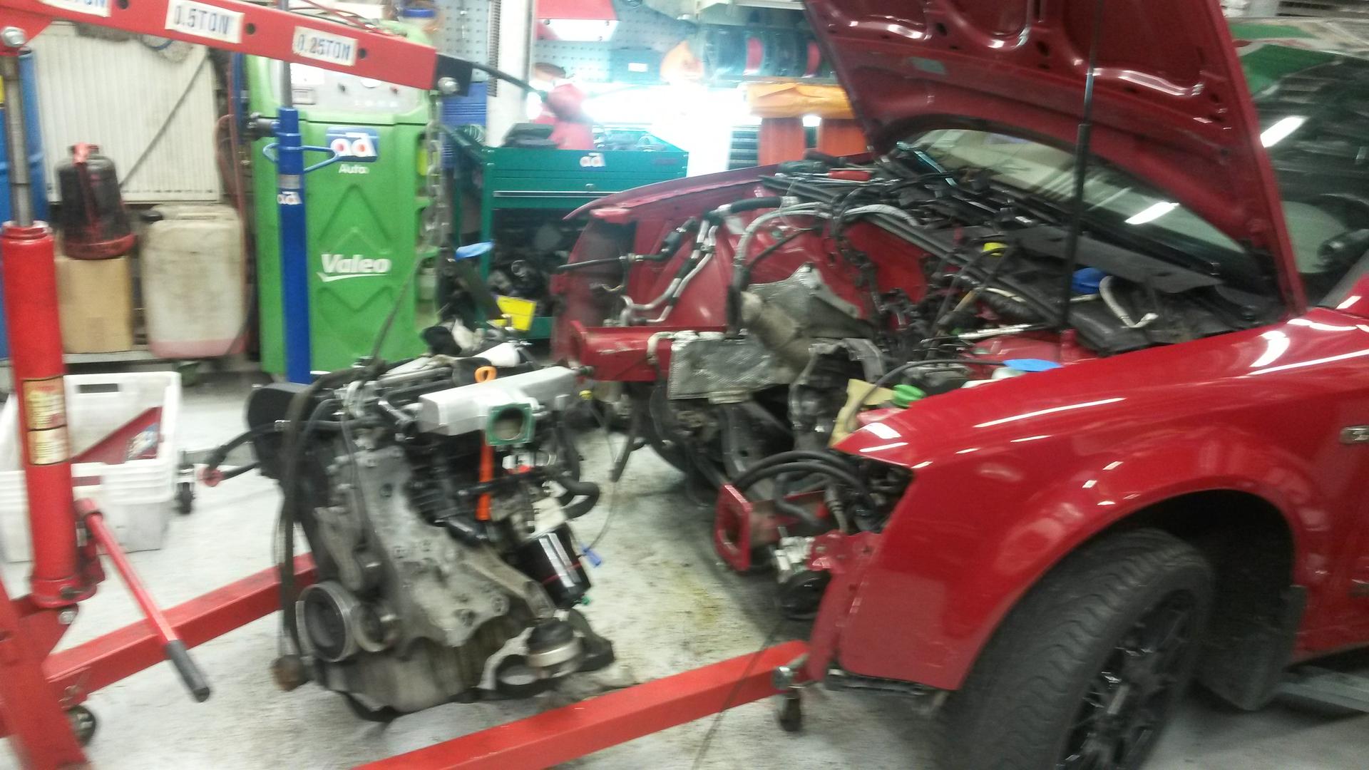

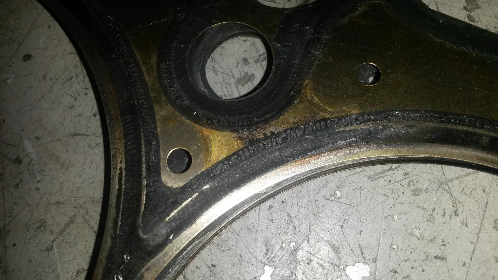

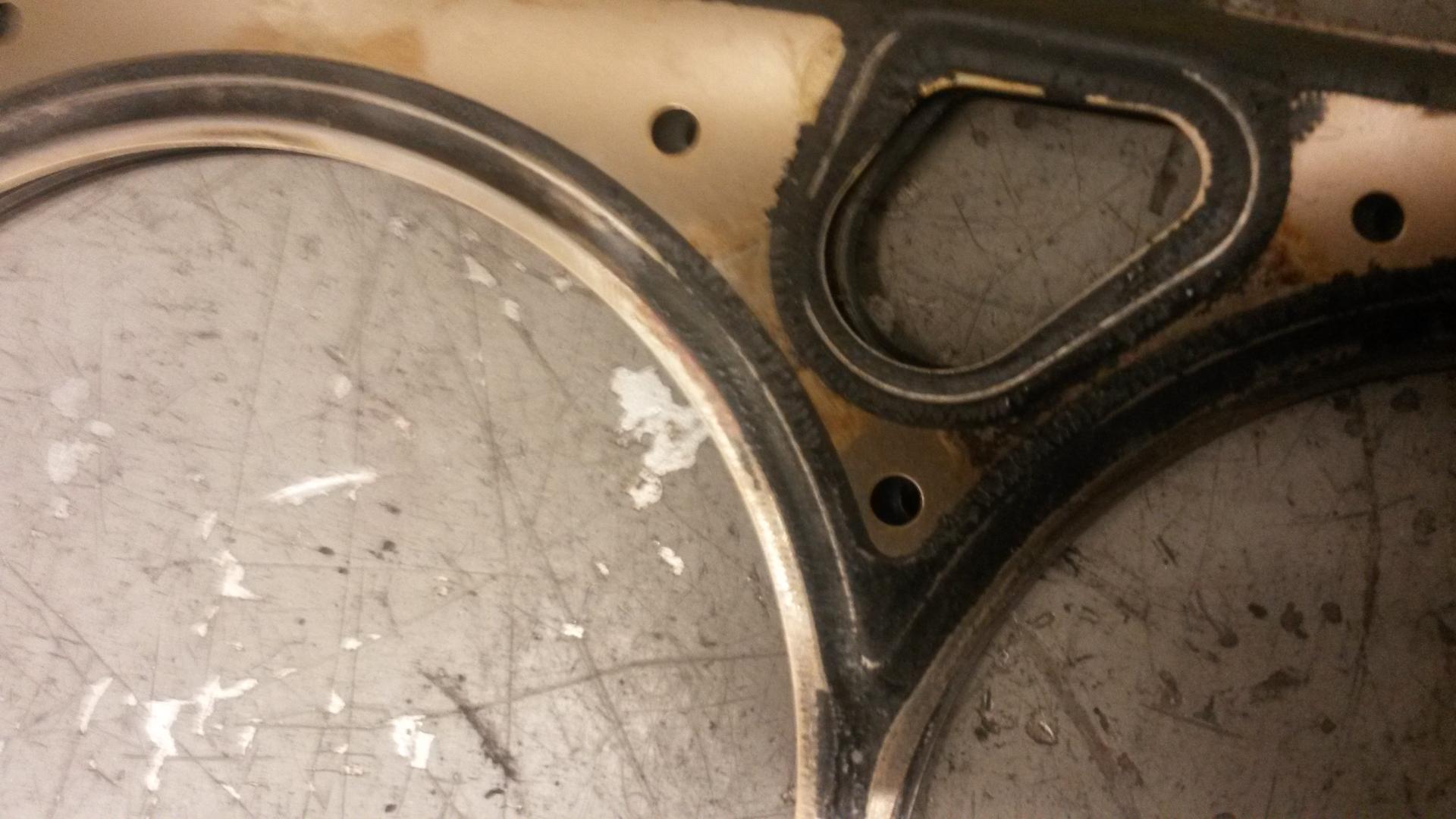

                            Viikonloppuna tuli nostettua kone pois keulalta ja purettua se. Kannen tiivistessä näkyypi muutama kohta josta on voinut vuotaa painetta.

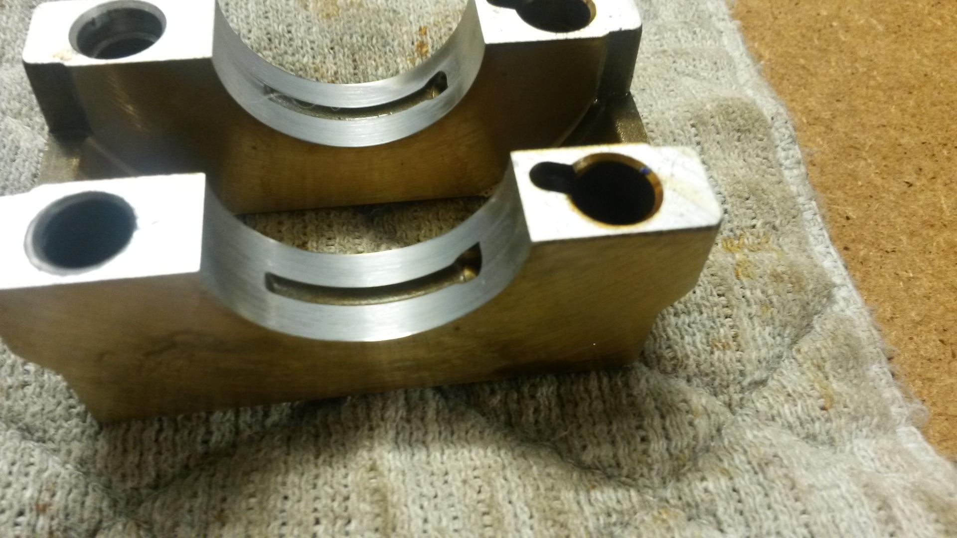

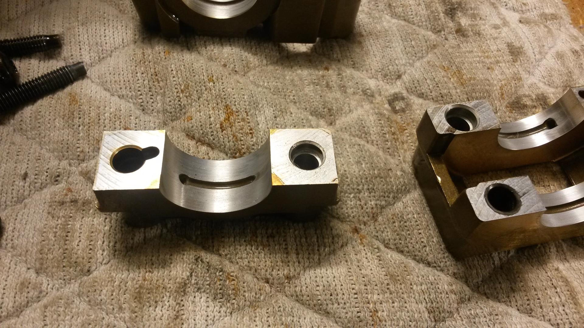

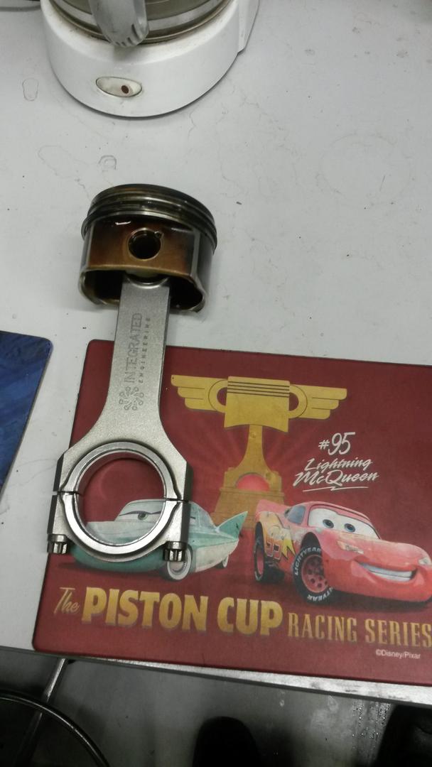

                            Syy kolinallekkin joka esiintyi kylmällä koneella löytyi selvästi väljistä kiertokangen yläkauloista. Paikallinen koneistamo sanoi että se materiaali on liian pehmeää sielä ja että on jo uutenakin liian väljät. Helat meneepi vaihtoon ja sen jälkeen kanget myyntiin.

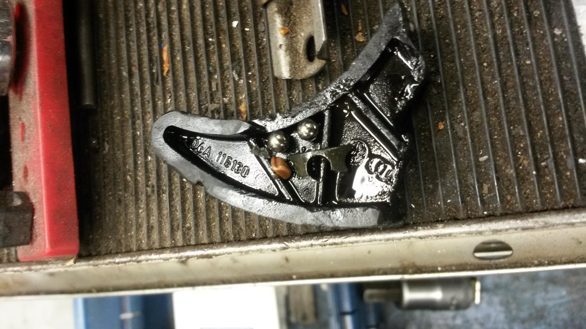

                            Öljypohjasta löytyi muitakin mukavia pikku yllätyksiä. öljypupun ketjunkiristin poikki ja ketju sitä myöden löysällä. Lisäksi löytyi kuulalakerin kuulia muutama kappale, varmaankin ahtimesta peräisin. Öljypumppu pyörii mutta vähän nahkeasti. Ei ollut oem pumppu vaan jossain vaiheessa edellinen omistaja vaihdattanut, febi kuitenkin.
                            Tapahtumien kulku vaan mietityttää. Onko ensin öljypumppu leikannut hetkellisesti kiinni ja poikkasut kiristimen? Vai onko ahdin hajonnut muuten vaan ja kuulalaakerin kuulat pyörineet ketjun väliin rikkoen kiristimen? Vai onko öljyn seassa ollut liikaa 85sta joka heikäntänyt öljyn voitelukykyä ja rikkonut turbon ja öljypumpun. öljynpaineet mittasin ennen purkua suodatinjalasta ahtimen öljylinjasta. 4bar oli kylmällä koneella painetta.
                            Kiertokangen laakereissa ei ollut mitään vikaa että sinne on vielä voitelua kuitenkin piisannut. Kantta en ole purkanut vielä, mutta en usko että sielä on mitään vikaa.
                              Hommaa semmoiset kanget missä on yläsilmälle voitelureikä. Helpottaa kummasti tuohon ettei kanget väljisty.
                              Seuraavaan komboon sitten dekkitaso ja kansi luotisuoraksi niin kestää painetta ihan normaalipulteilla ja peltitiivisteellä sen ainakin 2.7bar. :)
                                Normi pultit ja tiiviste kestää kyllä yli 3bar painetta :)

                                      Tänään tuli haettua nuo 19mm tapilla olevat kanget koneistamolta. ylä hela on nyt teräsvaipalla ja ohut kerros laakerimetallia välissä, ei kuulemma pitäisi väljistyä enää. Itse en näe tuota painevoitelua kovin kriittiseksi, koska uusissa TFSI moottoreissa ei ole sitä eikä edes noita reikiä mistä öljy voisi roiskua sinne. Nuo olis nyt yliimääräsenä.

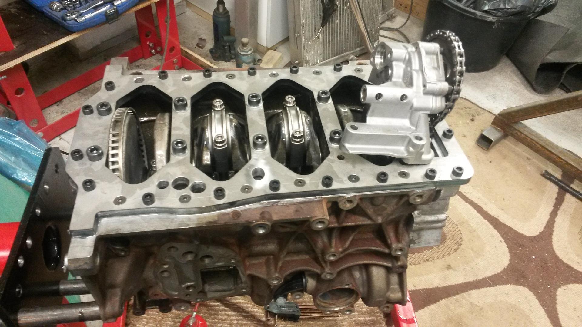

                                        Jotain edistystä täälläkon pikkuhiljaa tapahtuu. Alakerta rupeaa olemaan läjässä.
                                        Alakertaan tuli 2,0tfsi kampiakseli vakio glyckon runkolaakereilla, cp pistons männät 9,5 puristuksella, manley veivit king race laakereilla ja gridle vahvistamaan lohkoa.
                                        Lohkon tasopinnasta lähti alle kymppä pois että kovin kiero se ei ole aienminkaan ollut.
                                        Turboksi tulee holsetin hx40 8# pakopesällä.
