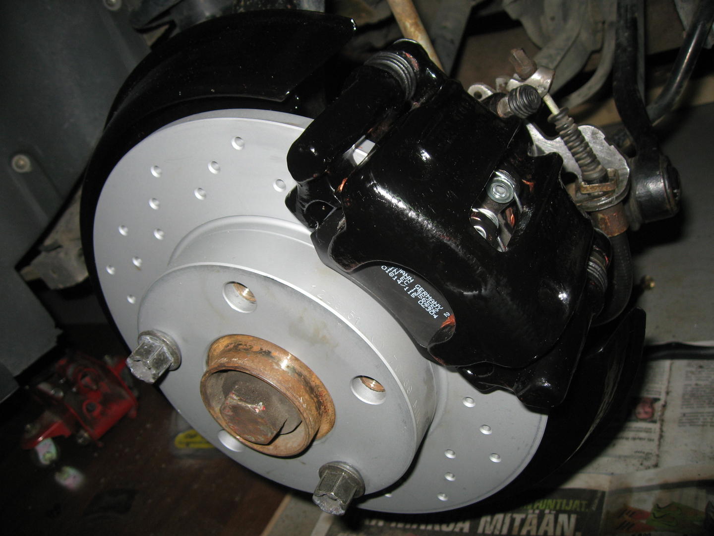

          Takasatulat on nyt puhdistumassa sitruunahapossa, näyttää lupaavalta. Korjaussarjakin on ja ostan vielä ATE liukutappisarjan kaiken varalta.
          Yksi liukutappi oli aika jumissa ja toisesta satulasta puuttuu se käsijarruvaijerin vivun muovitoppari.
          Satulankannattimen yksi pultti oli aika lujassa, katkesi kuusiokolo avaimen sisään vääntimen pää. Kaupasta ½ tuumainen niin alkoi kestäään ja aukesi lopulta. Jarrukilvet laitoin myös pesuun.
          Viestin #11 rattikin on tullut.
            Onhan ne rautaa ne satulat eikä kevytmiiniä? Ettei käy niin että satulat on kohta sakkana ämpärin pohjalla.
              Rautaa näyttivät olevan kun niitä illalla teräsharjalla harjailin ja puukonterällä otin irtokappaleita irti.
                Takajarrut alkavat olla katsastukseen kelpaavat.
                Liotus sitruunahapossa muutaman päivän ja välillä teräsharjalla harjausta + akkulaturi. Hionta, pohjamaalaus punaisella Hammeritella ja pintaan musta kiiltävä Hammerite kolmeen kertaan.
                Viimeksi muokannut Matts; 17.9.2014, 20:54. Perustelu: Lisäys
                  Ässä on taas ajokuntoinen. Jarrut jäivät vähän pehmeiksi, täytyy ilmata vielä uudelleen. Käsijarruakin voi taas käyttää.

                            Takajarrujen osat (Girling 38 mm), jos vaikka joku muukin tekee remppaa:
                            Korjaussarja, Lucas, Motonetin nro 23-6915, sisältää 38 mm männän ja kaikki kumit.
                            Liukutapit, Budweg nro 304-169103, sisältää tapit, lukituspultit, piirasvan ja haitarikumit.
                            Jarrupalat, Zimmermann 21144.165.1.
                            Reijitetyt levyt, Zimmermann 100.1225.52 Audi Sport Coat Z

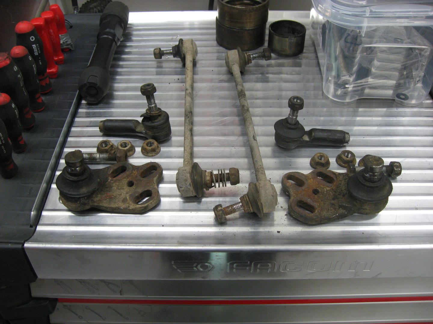

                                  Selvisi kuitenkin se, että toinen alapallo, koiranluu ja raidetangonpää on väljiä. Tänään tilasin kaikki etunivelet ja eteen ja taakse uudet koiranluut + käsijarrun vaijerit, tuleepa sitten nekin kuntoon.

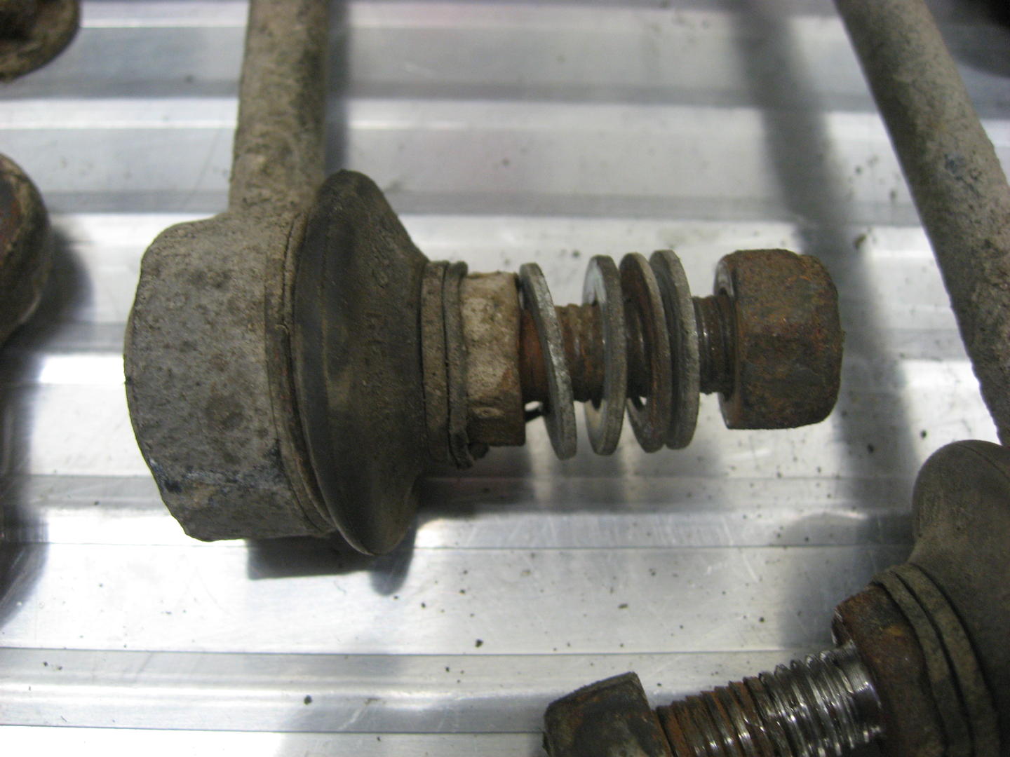

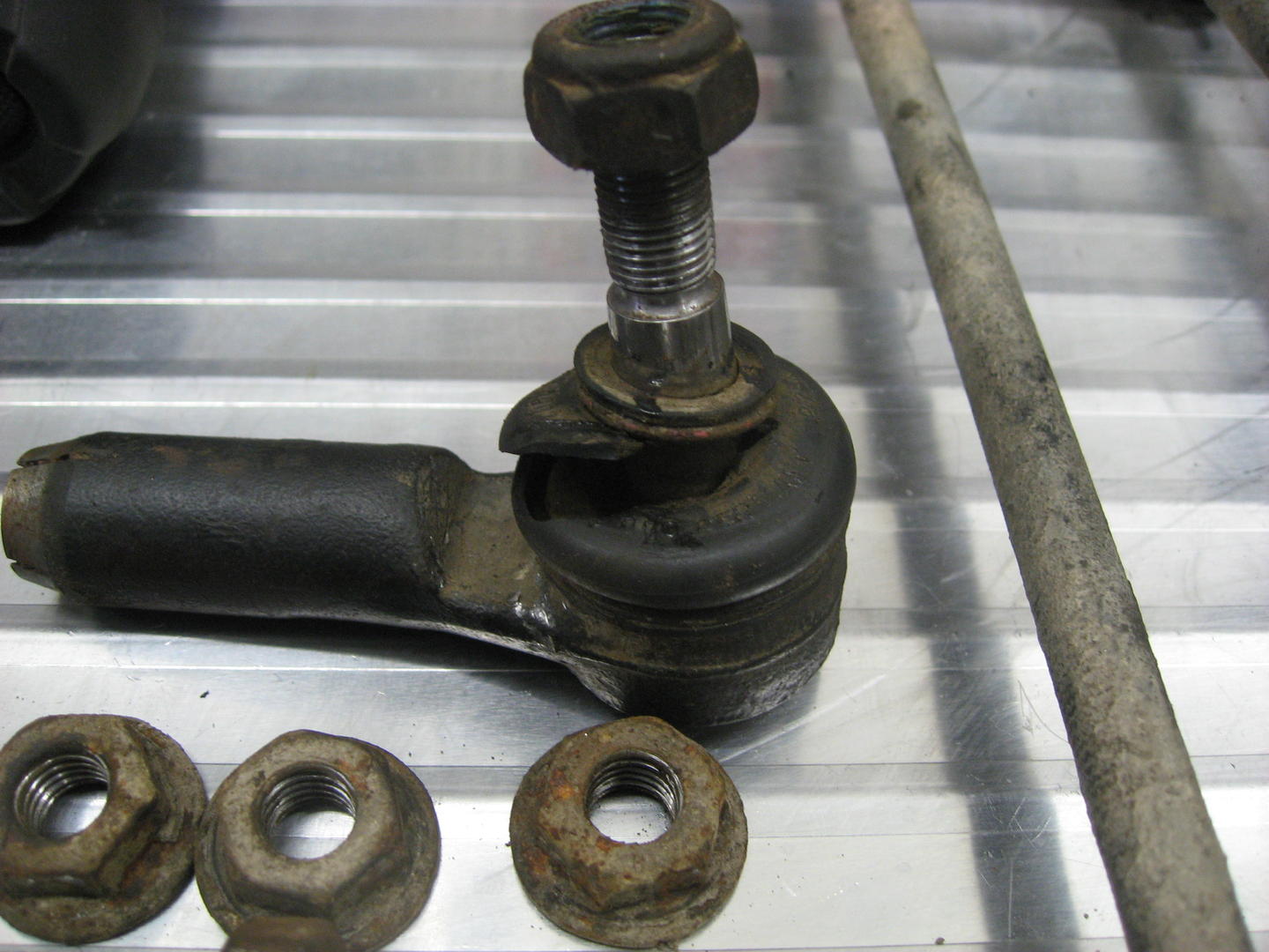

                                            Etupäähän tuli tänään vaihdettua alapallot (10053 02 009, 10054 02 009), raidetangon päät (10143 02 009) ja koiranluut (etupää 10055 02 009). Taakse koiranluut (14595 01 009, 14596 01 009). Vanhat osat irtosivat ilman lämmittämistä.
                                            Toisen raidetangonpään kumi oli rikki ja nivel tietenkin kuiva ja väljä, oli noissa muissakin osissa väljyyttä.
                                            Jollakin oli ollut ylimääräisiä prikkoja varastossa, ehkä lyhyellä hylsyllä vääntöä varten.
                                            Kaikki uudet osat ovat Lemförderin tuotteita.

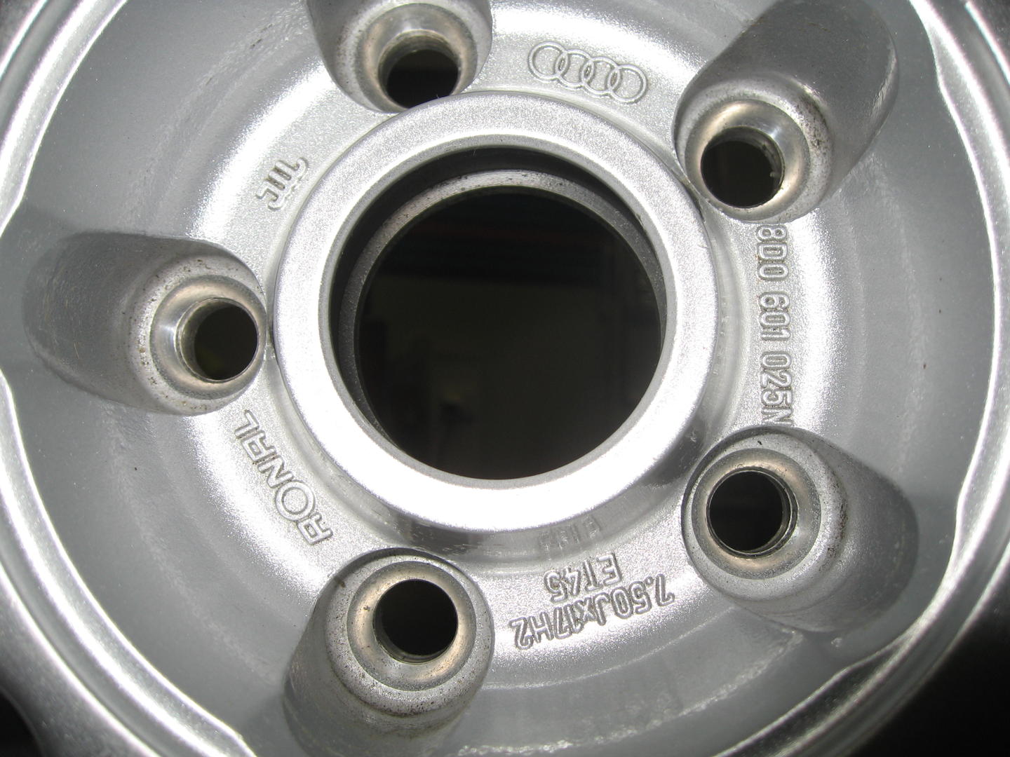

                                                      Takaikkunan verho hankittu ja 17" Avukset, kertokaa viisaat mikä rengaskoko käy 17 tuumaisina ilman ongelmia. Yhden 17" ostaisin vielä vararenkaaksi. Joku taisi kertoa, että lisävarusteena on tullut tehtaaltakin 17 tuumaisilla varustettuna.
                                                      Nahkarecaroja (mielellään RS2) olen etsinyt tai sportpenkkejä, saa tarjota.
                                                        205/50 tai 225/45.

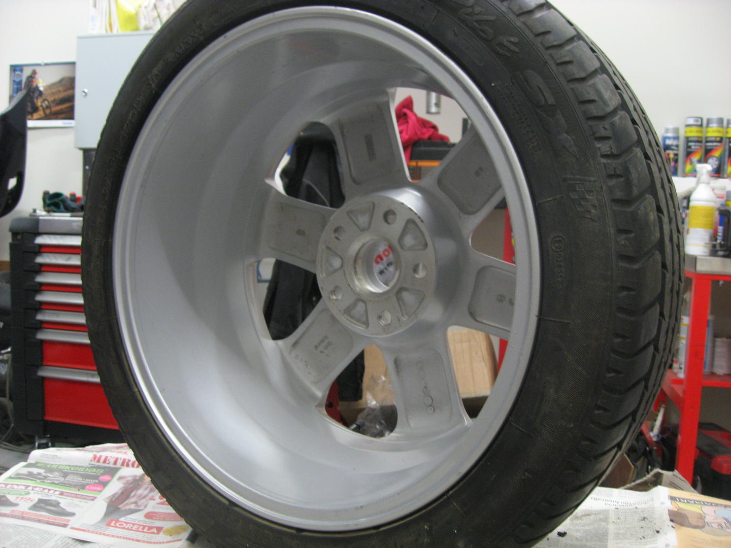

                                                              Löysin siistin 17" vararenkaan kumeineen päivineen, ulkopuolelta on maali hankautunut pois mutta sisäpuoli lähes uudenveroinen.
                                                              Laitan kaikista vanteista kuvat kun ne saadaan maalattua. Onpahan sitten kesäksi 16 ja 17 tuumaiset avukset, 5 kpl kumpiakin.
