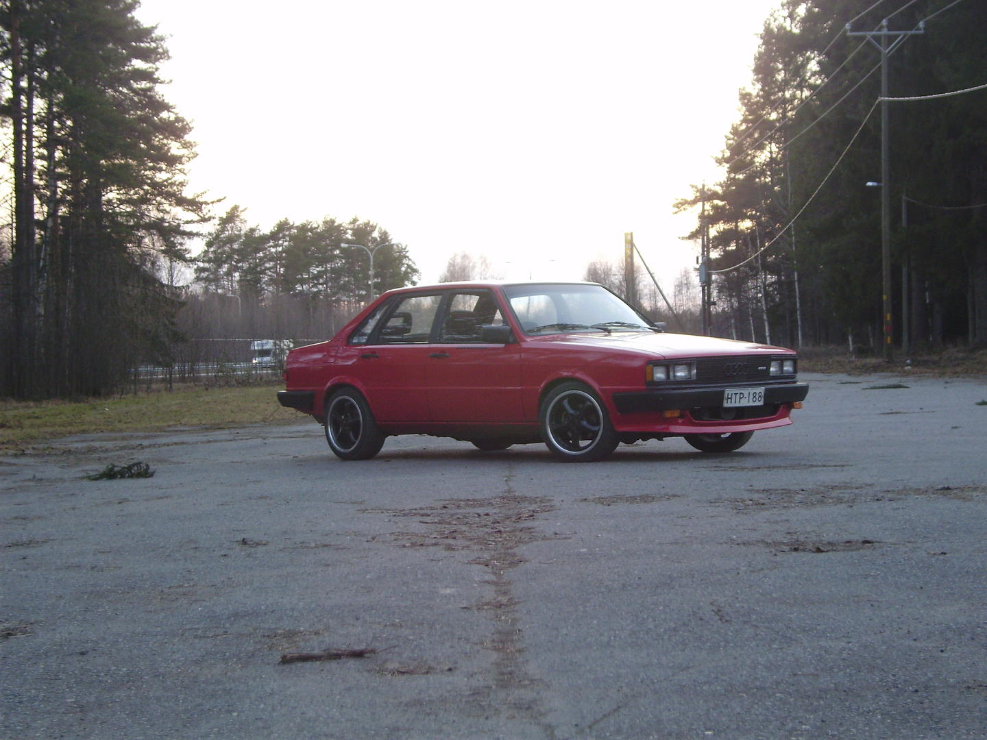

Ajattelimpa että jos kuitenkin tänne kirjoittaisi tuosta omasta kötöstyksestä jotain tarinaa, jos jotakuta sattuisi vaikka kiinostamaan. Vuosien haaveilujen ja etsimisien jälkeen löytyi vihdoin sopiva aihio projektiksi. Alunperin vitos myllyllä oleva 80quattro vuosimallia -84.
Tämä olisi nyt tarkoitus käydä kokonaan läpi sekä rakentaa tekniikkaa,jarruja ja alustaa hieman paremmaksi. Täältä varmasti löytyy hyviä vinkkejä ja neuvoja näiden toteuttamiseen. Kuitenkin ihan liikennekäyttöön tulossa ja jos joskus sattuisi pääsemään rata-ajoakin kokeilemaan. Ulkonäön ajattelin pitää suht vakiona.

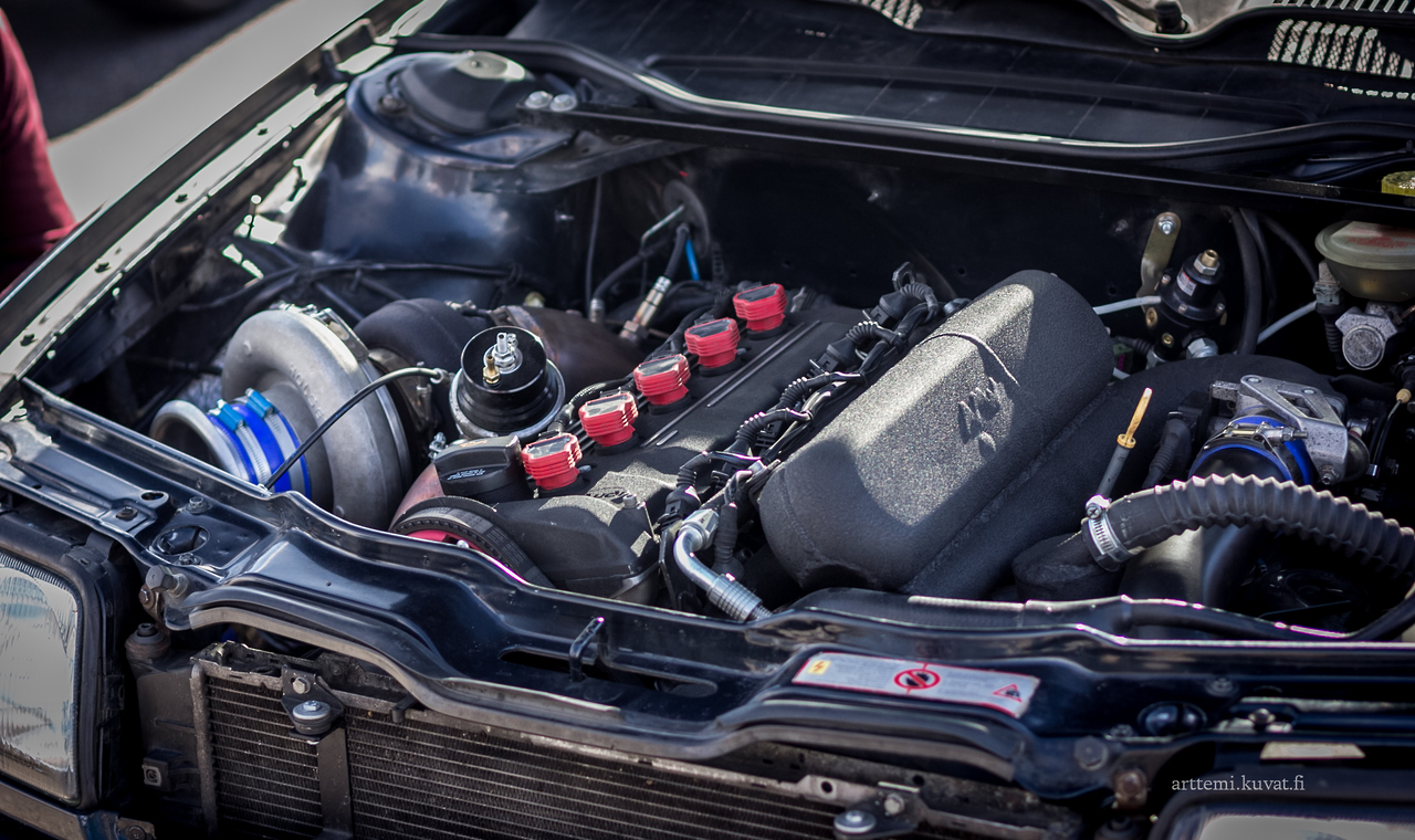

Moottorin osalta tästä on tulossa aika perus settiä, tehotavoitteet maltilliset nykypäivän tasoon nähden (n.600hp?).
- 2.5L lohko T4 transportterista
- 7A kansi ja nokat
- JE-Pistons männät 10.5 puristuksilla sekä HD tapeilla
- FCP-Engineering X-profiili kanget
- Holset Hx40Super 16# pesällä
Voimansiirrossa ajattelin kokeilla aluksi orkkis 016 laatikkoa, ei varmaankaan kestä paikaltaan lähtöjä ottaa mutta jospa se nyt alkuun siellä jonkin aikaa toimisi. Alusta ja jarrut ovat toistaiseksi kysymysmerkki. Polttoaine puolelle varmaan 2x 044-pumppuja kun viinalla on tarkoitus mennä. Tunnetusti rapeeta tämmöisestä löytyy joten korihommia on tiedossa enemmän kuin tarpeeksi =) Mikään kiire tällä ei ole eikä mitään deadlineä ole asetettu joten aikaa tässä projektissa saattaa mennä tovi jos toinenkin.
Hommat alkoi vanhan koneen irroittamisella ja uuden sovittelulla. Seuraavaksi pääsee suunnittelemaan ja mallaileen pakosarjaa, imusarjaa, jäähdyttimien paikkoja yms. Kollektorin tuohon pakosarjaan värkkäilinkin jo valmiiksi.
