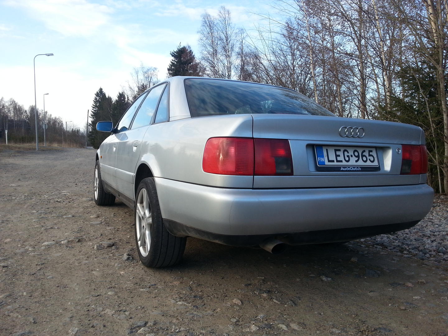

    Tuli haettu tälläinen A6 sedan, vanhan C4 100:sen mennessä lunariin papparaisen käännyttyä valoissa eteen. Piti saada mielellään saman korinen auto, mutta paremmilla varusteilla kuin vanha.
    Tällä hetkellä mittarissa on 252tkm ja ostohetkellä oli 250tkm, ilman tekniikka murheita ajettu tämä aika ainakin.
    Saksasta tuotu aikanaan, joten varusteitakin on ehkä vähän normaalia vastaavaa enemmän. Taitaa tämä 1.8l 20v konekin olla näissä vähän harvinaisempi?

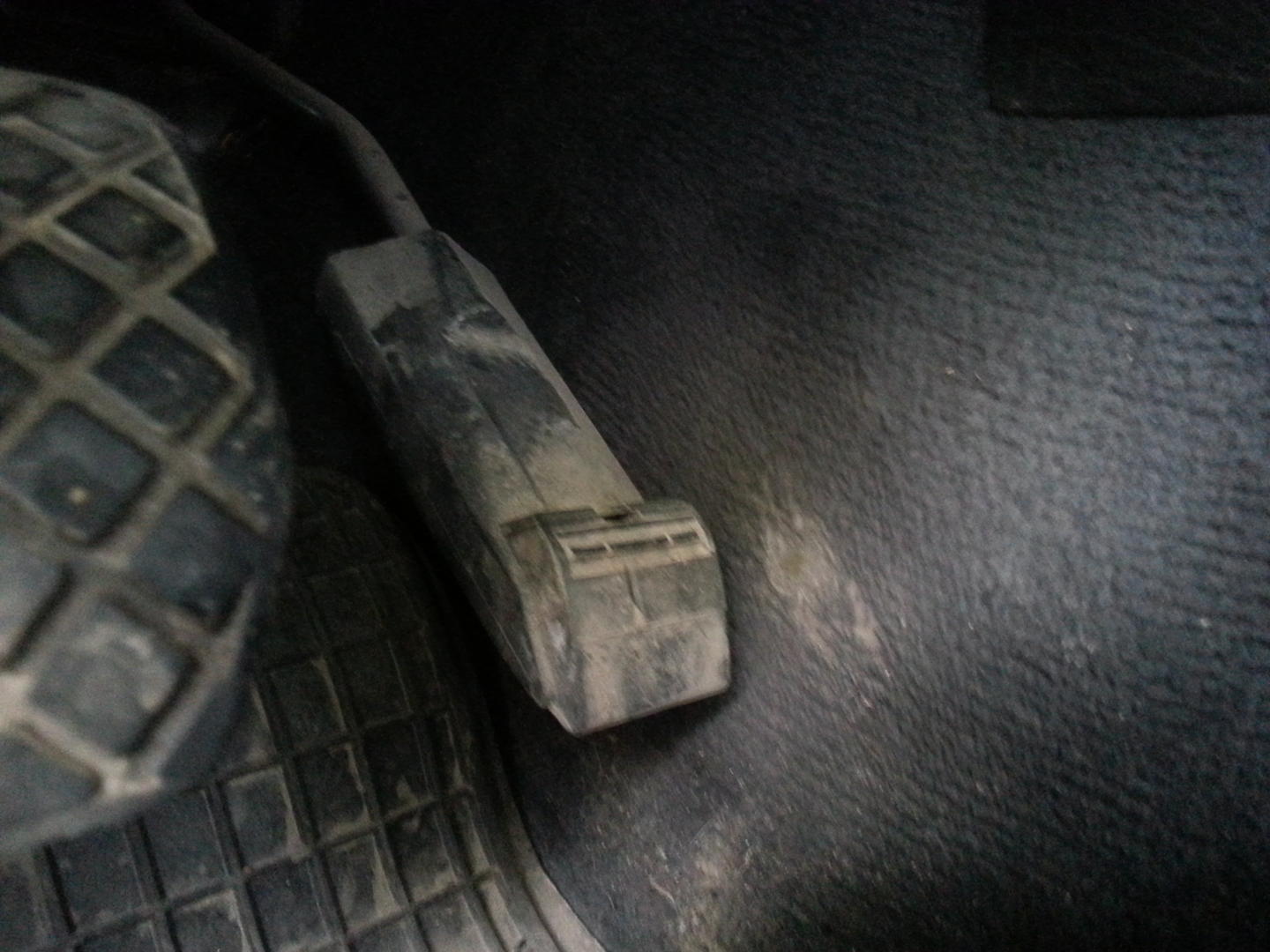

    - Kaasupolkimen korjaus. Itse poljinpinta on lähtenyt irti saranan kohdalta, näissähän kun on saranoitu tuo poljinpinta ja se on lähtenyt siitä irti.

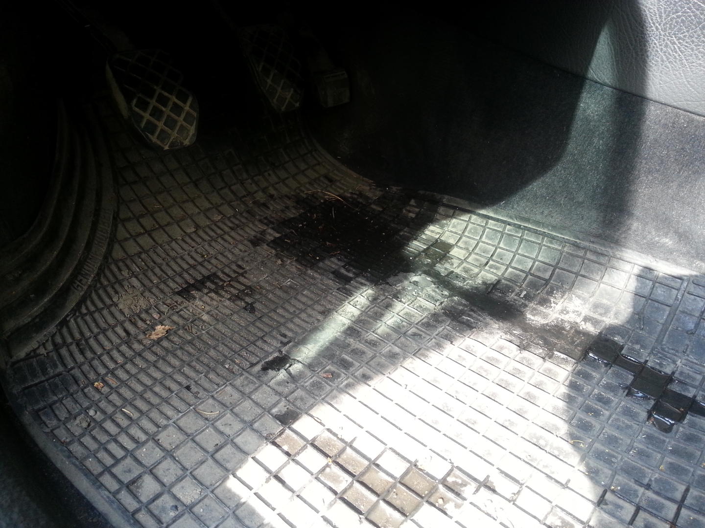

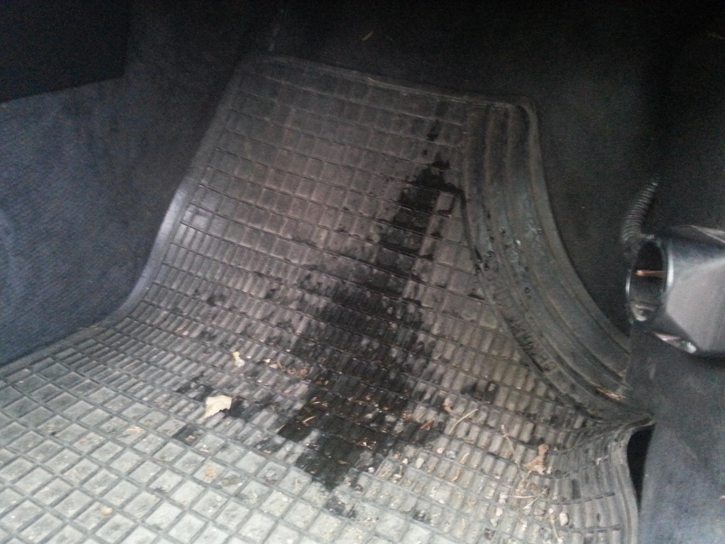

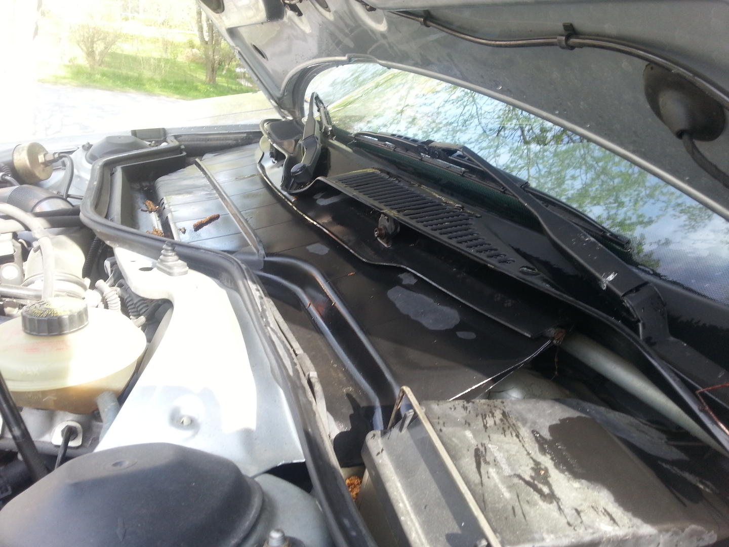

    Samalla tuli auto pestyä ja huomattua, että jostain pääsee vettä kuskin sekä apparin jalkatilaan. Voiko tuo johtua ihan siitä, että suihkutin letkulla suoraan tuohon muovisuojaan konepellin takaosassa vai onkohan siellä jotkin kanavat tukossa, missähän tässä mahdollisesti olisi nuo kanavat?
    Vikassa kuvassa näkyy tuo kaasupoljin, eli siitä puuttuu se saranoitu poljin pinta, saakohan niitä erikseen vai joutuuko koko polkimen vaihtamaan uuteen? Ebaystä näytti uusi olevan +150e, joka on kyllä vähän suolainen hinta...

      Itseltänihän tuo pinta on polkimesta puuttunut aina :)
      Toiseksi viimeisen kuvan muovi siitä pyyhkijöiden päältä pois ja sieltä kaukalon pohjalta pitäisi löytyä kumitutti, joka on tukkeutunut neulasista yms. törystä. Tämän jälkeen vesi ei poistu ulos vaan sisään. On puhaltimen moottorista pelkääjän puolelle vähän aikaa. Jollain rassilla kannattaa yrittää, ei ehkä käsi yllä/mahu.
        Vanhassa oli tuo pinta edelleen kiinni ja tähänkin haluaisin sen kyllä paikalleen :).
        Meinaatko siis tuota muovia minkä irroittamista varten pitää ottaa pyyhkijät irti? Vai tuota, joka lähtee ihan vaan noista klipsuista irti?
          Ei kun se joka lähtee ihan vaan nyppäsemällä. Siinä pyyhkijöiden alapuolella. Tais olla vesikanava melkolailla siellä kaukalon nurkassa, mikäli nyt oikein muistan.
            Jäänyt vähän tuo poistoreikien katsominen kun ei ole sateella eikä pesussa vuotanut enää sisälle. Voisikohan se sitten olla, että olisin vaan ruiskuttanut vettä vähän huonossa kulmassa ja sen takia sitten vuotanut sisälle?

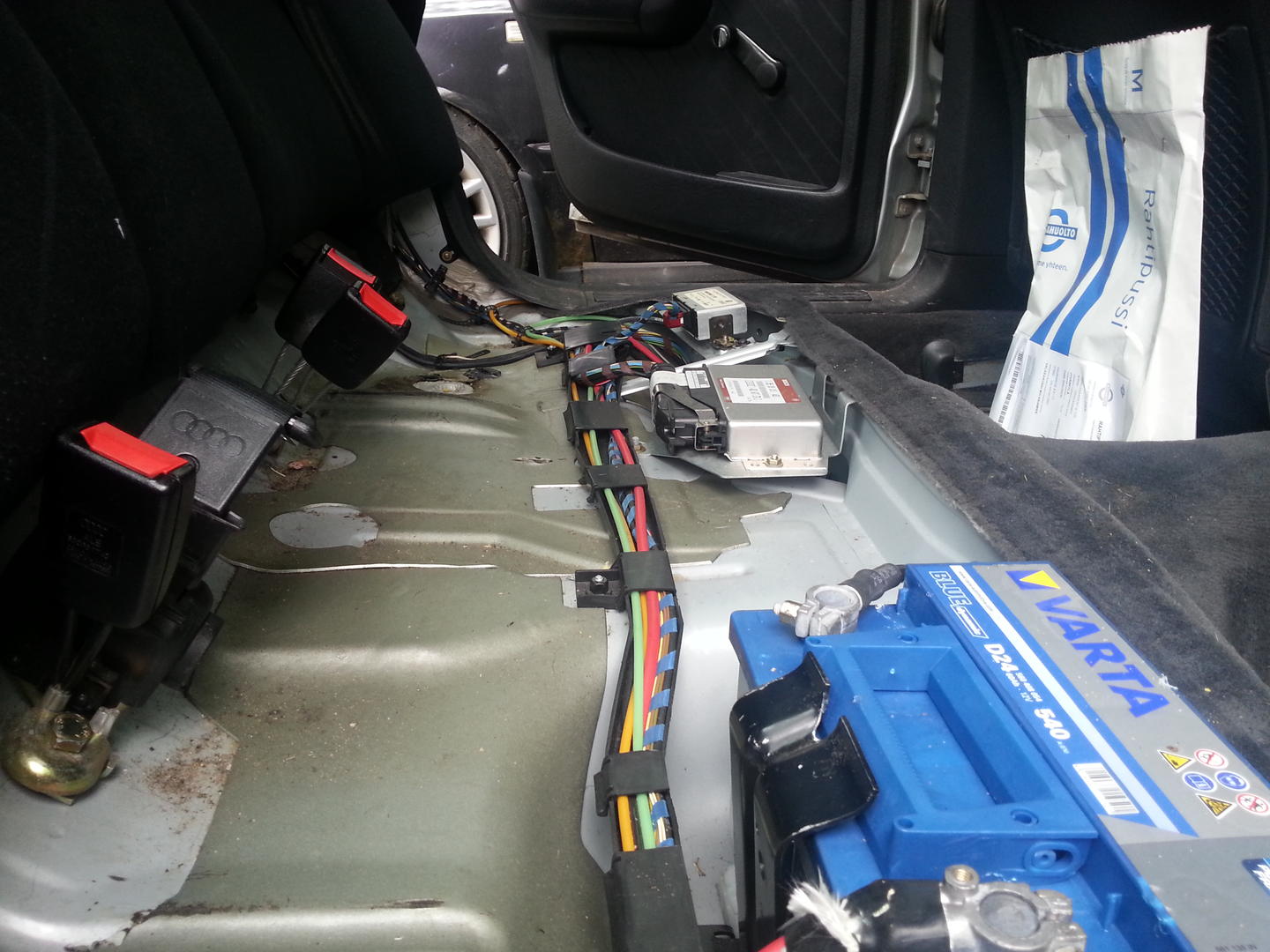

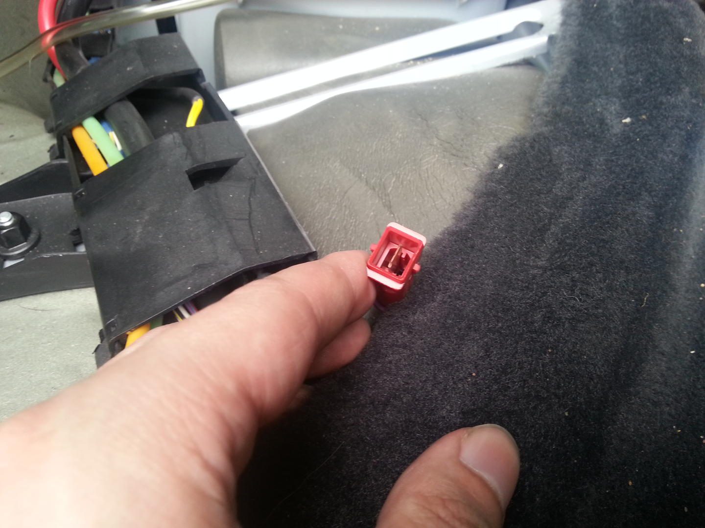

                  Samalla huomasin myös, että takapenkin alla ei ole mulla keskuslukituksen pumppua(?). Ja takapenkin alla on myös kuvan 2. mukainen tyhjä liitin, onko mitään tietoa mikä se on?

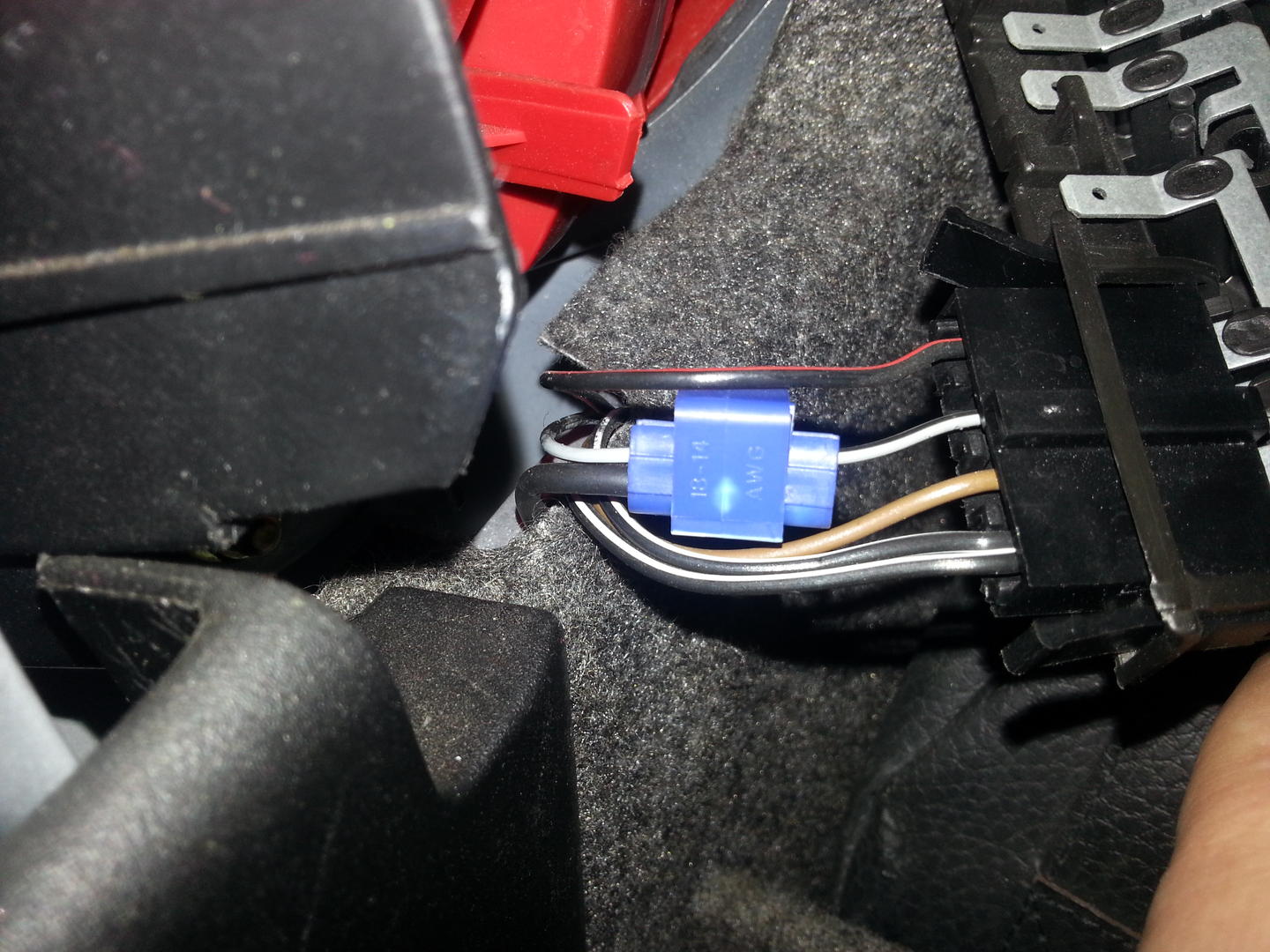

                  Koitin myös tutkia, että minkä takia herjaa palaneesta polttimosta ja takakontista löytyikin kuvan 3. mukainen viritys. En lähtenyt tuota mustaa johtoa seuraamaan, mutta ihmitystä kyllä aiheuttaa, että mikähän idea tuossa nyt oikein on. Toisella puolella on samanlainen viritys, mutta rosvoon ei tule ollenkaan alkuperäistä johtoa vaan pelkästään tuo musta.
                    Eikös k-lukon pumppu ole setämalleissa siellä takakontin sivuposkessa.

                            Keskuslukituksen pumppu on akun ja oven välissä jemmattuna vaahtomuovin sisään...

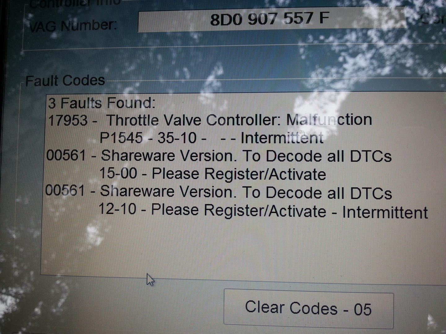

                              Tuli luettua tänään vikakoodit kun joskus käynnistettäessä käy todella huonosti tyhjäkäyntiä ja meinaa sammua + liikkeelle lähtö on tällöin vaikeaa. Yleensä tullut jos juuri tankannut enemmän bensaa. Kerran tuli myös niin, että tankkasin enemmän tankkiin -> ajoin 200km, pysähdyin syömään ja kun syömästä lähdettiin niin teki tuon. Auto toimii kuitenkin normaalisti mielestäni kun saa kierroksia ja yleensä palautuukin normaaliksi kun on pari kertaa koneeseen antanut vähän enemmän kierroksia.
                              Kuvassa näkyy koodit ja tälläiset selitykset antaa Ross-tech:
                              http://wiki.ross-tech.com/wiki/index...3/P1545/005445
                              http://wiki.ross-tech.com/wiki/index.php/00561
                              Miksi tuo antaa kaksi kertaa tuon 00561 koodin?
                              Mitähän tuosta nyt kannattaisi alkaa katsomaan kun kuitenkin pääsääntöisesti toimii hyvin. Onko jotain tiettyjä measuring blockkeja mitä kannattaisi logittaa, että selviäisi jotain? Logittaminen on tietty vähän hankalaa tosin kun pistokkeet on konepellin alla...
                              Viimeksi muokannut 54mmy; 13.7.2014, 22:46. Perustelu: kuva unohtu
                                Tuo 00561 tulee varmaan kahdesta viasta tai yhden vian aiheuttaman häiriön takia. Vaikkapa laiskasta polttoainepumpusta, jolloin ruiskupuolikin herjaa.
                                  Täytyy seurata antaako vielä tuota vikaa vai onko joku vanha. Jos antaa niin ensimmäisenä kannattaa varmaan logittaa maffia? Saako noita suuttimia logitettua jotenkin? Sitten jos niissä ei ilmene mitään niin täytyy varmaan käydä hakemassa bensapainemittari ja testata tuo paine.
                                    Ei ole muistanut noita vikakoodeja lukea, mutta voisiko osa syynä olla ollu öljyset sytytystulpat, koska ei sen jälkeen ole pahemmin enää tehnyt tuota kun tulpat vaihdoin?

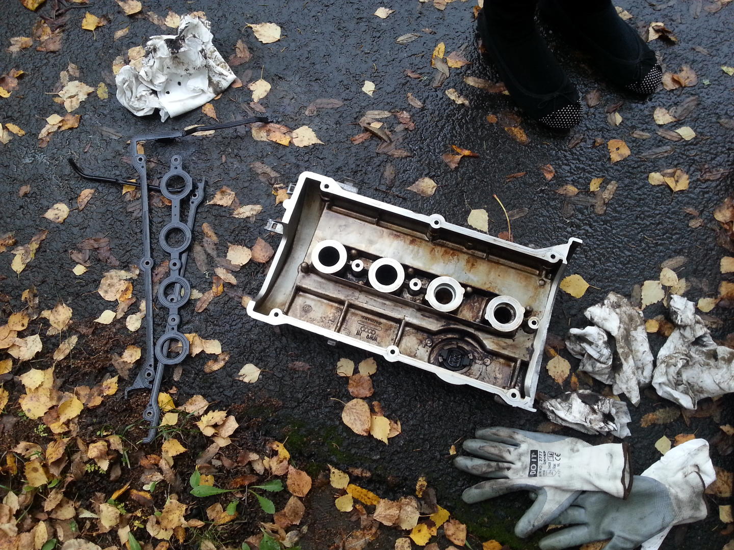

                                    Eli tulppia vaihtaessa huomasin venttiilinkopan vuotavan, joten pitihän se vaihtaa. Ensimmäistä kertaa vaihtelin tuota tiivistettä, mutta helppohan se oli tuohon koneeseen tehdä.
