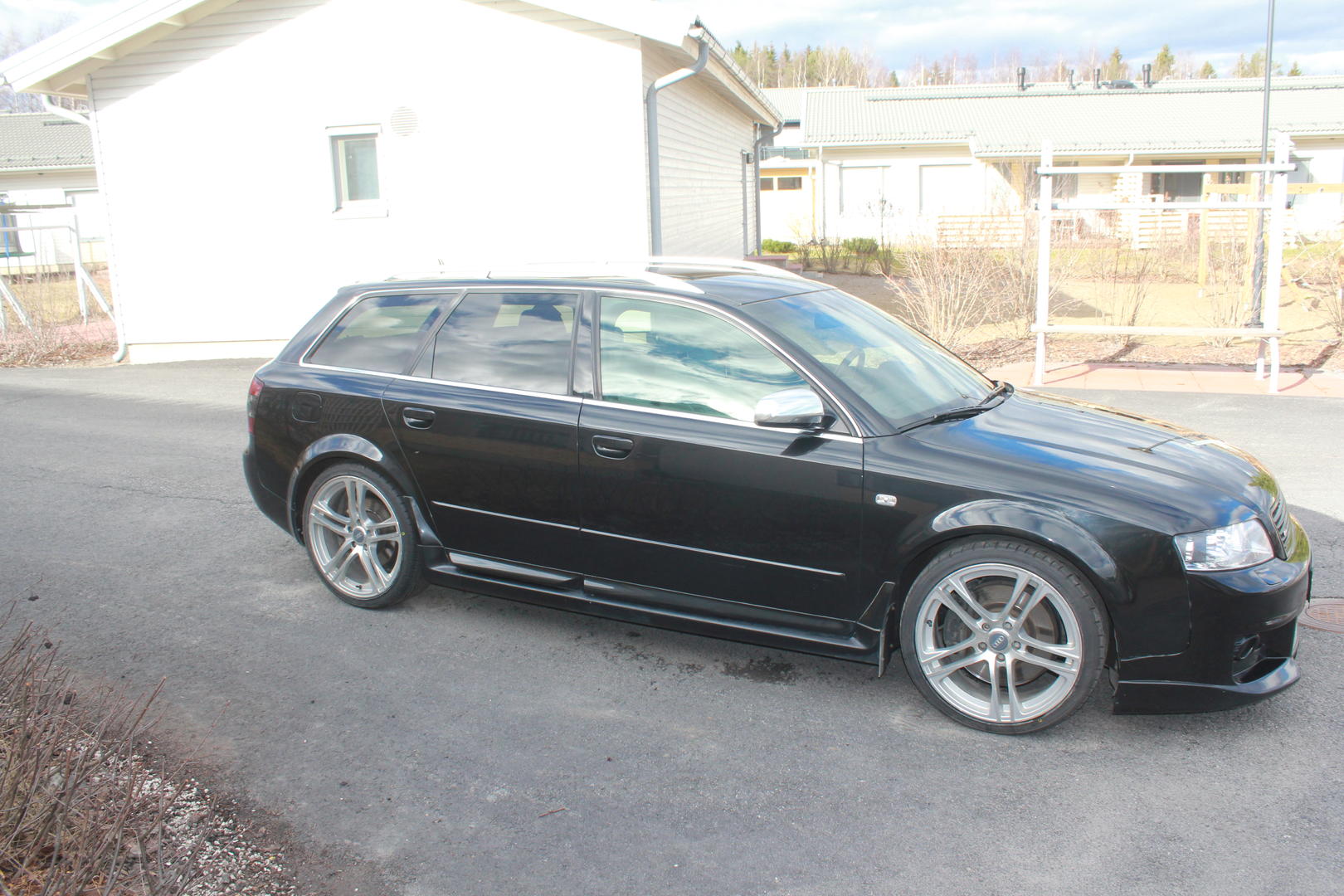

    Ajatelin nyt kirjotella tänne tästä mun kulkineesta kun en sitten myynnytkään pois tätä ja onhan tämä jo kohta pari vuotta minulla ollutkin.
    Audi S4 B6 avant -03
    Varusteista:
    värinä Phantom Black
    penkit vaalea recaro sähkö säädöillä
    navi plus +6cd vaihtaja
    renkaat kesä r8 replicat 19" 35/235
    talvi S4 avukset 18" 40/225
    radalle kokkeiluun federalin semislicks

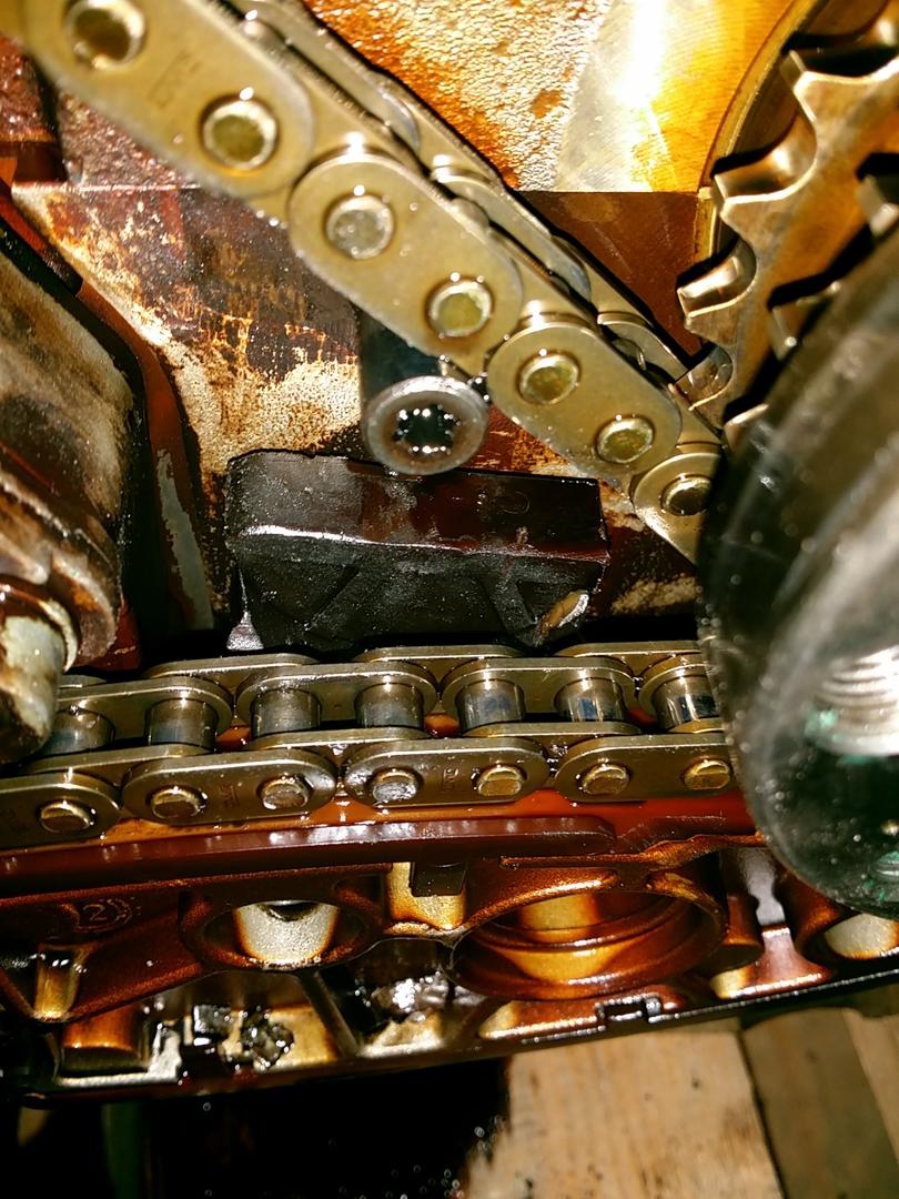

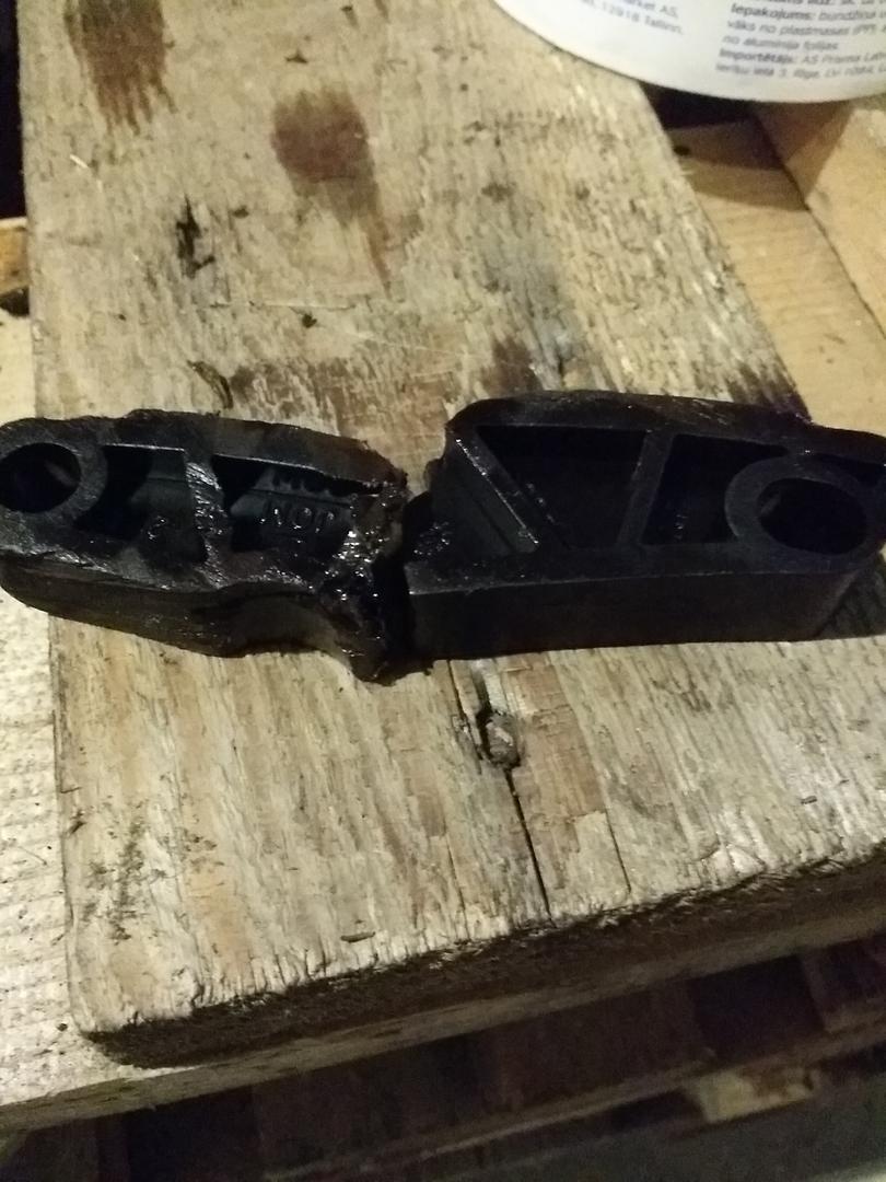

                Ei sieltä välttämättä ole päässyt ketju hyppäämään. Veikataan sitä yleisintä laahainta, joka lahotessaan päästää pääketjun löysälle. Onko minkälaiset oireet / missä tilanteessa hajosi? Venakopat kun aukaisee niin pystyy pahimpaan hätään vilkuileen nokkien asentoa, että paljonko heittää.
                  Käynnistyessä alko tärisee aluksi ja ei antanut kierroksia. Ja sitte ei enää käynnistynyt ja iskee vähän takasin päin. Kävi laakkosella ja ne sano et olis hypännyt mutta kuhan saa ton monin irti niin sitte näkee. Jos on menny pahasti sieltä niin voi olla et tulee halvemmaksi tilata alonkomaista uus motti

                          Ja autosta ei ole siis jako hypännyt, vaan nokkien säätöpyörät antaneet periksi tai näin ainakin minä epäilen... Toki avaamalla se selviää ja tuun Hessu autteleen tarvittaessa, kun ei noi sun tilatkaan kauhean kaukana ole :) Toi etupään irrotus menee jo unissa. Tabletti mukaan ja sinne valmiiksi mm. Ghoustin laittamat ohjeet ;)

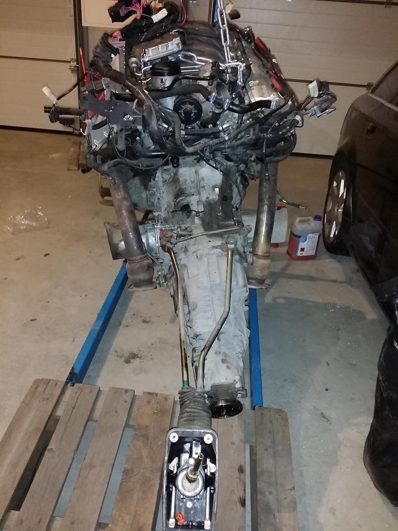

                            Noni nyt vasta pääsee likaamaan kädet. Huomena olis tarkotus siirtää auto vuokratulle hallille ja alkaa purkamaan motti pois keulilta ja pääsee sitten tutkimaan mitä kone on syönyt.

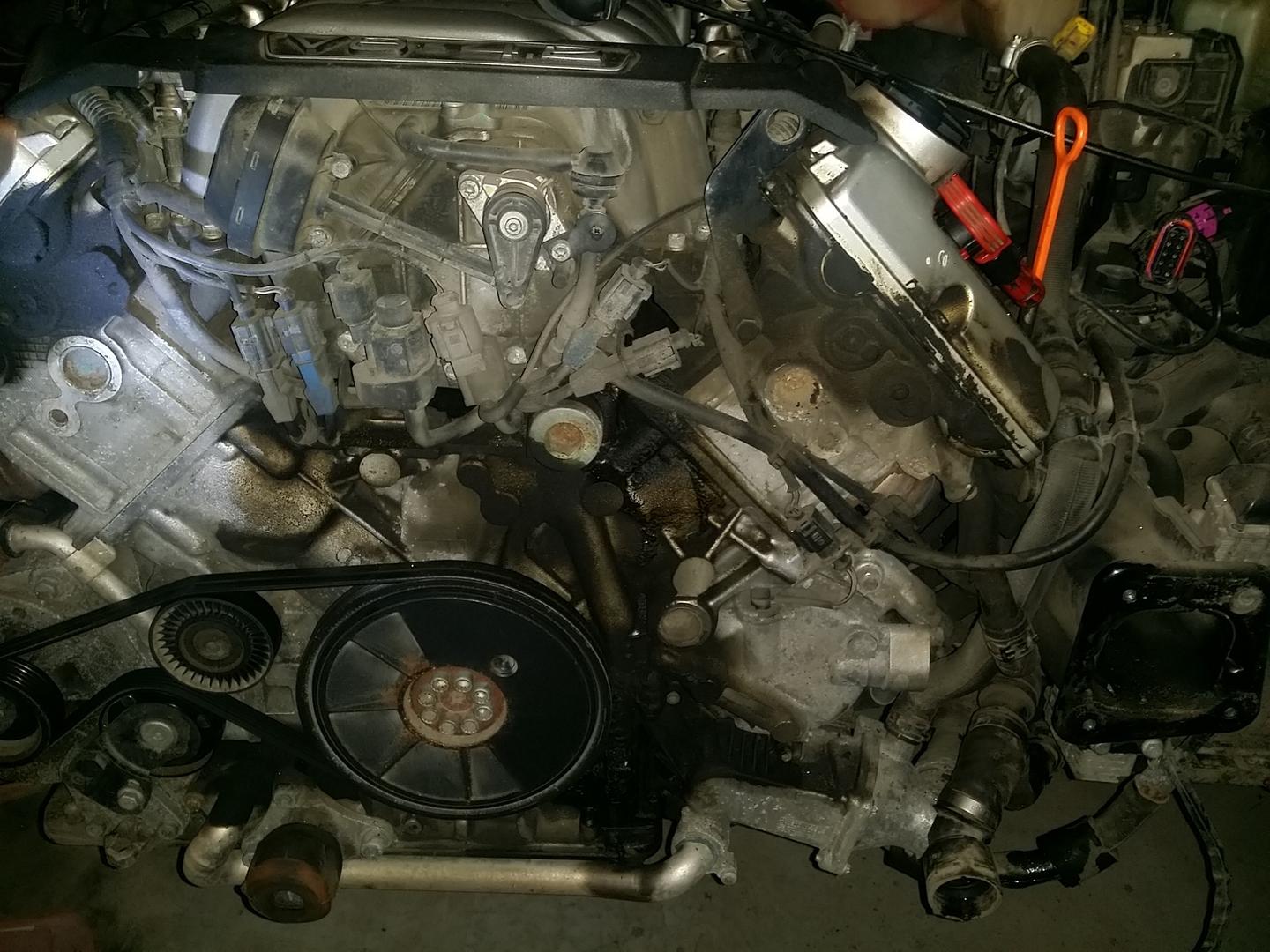

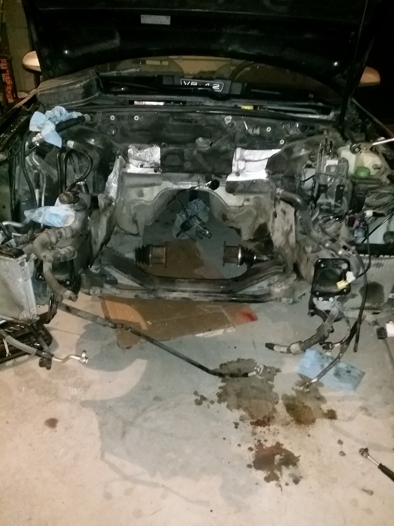

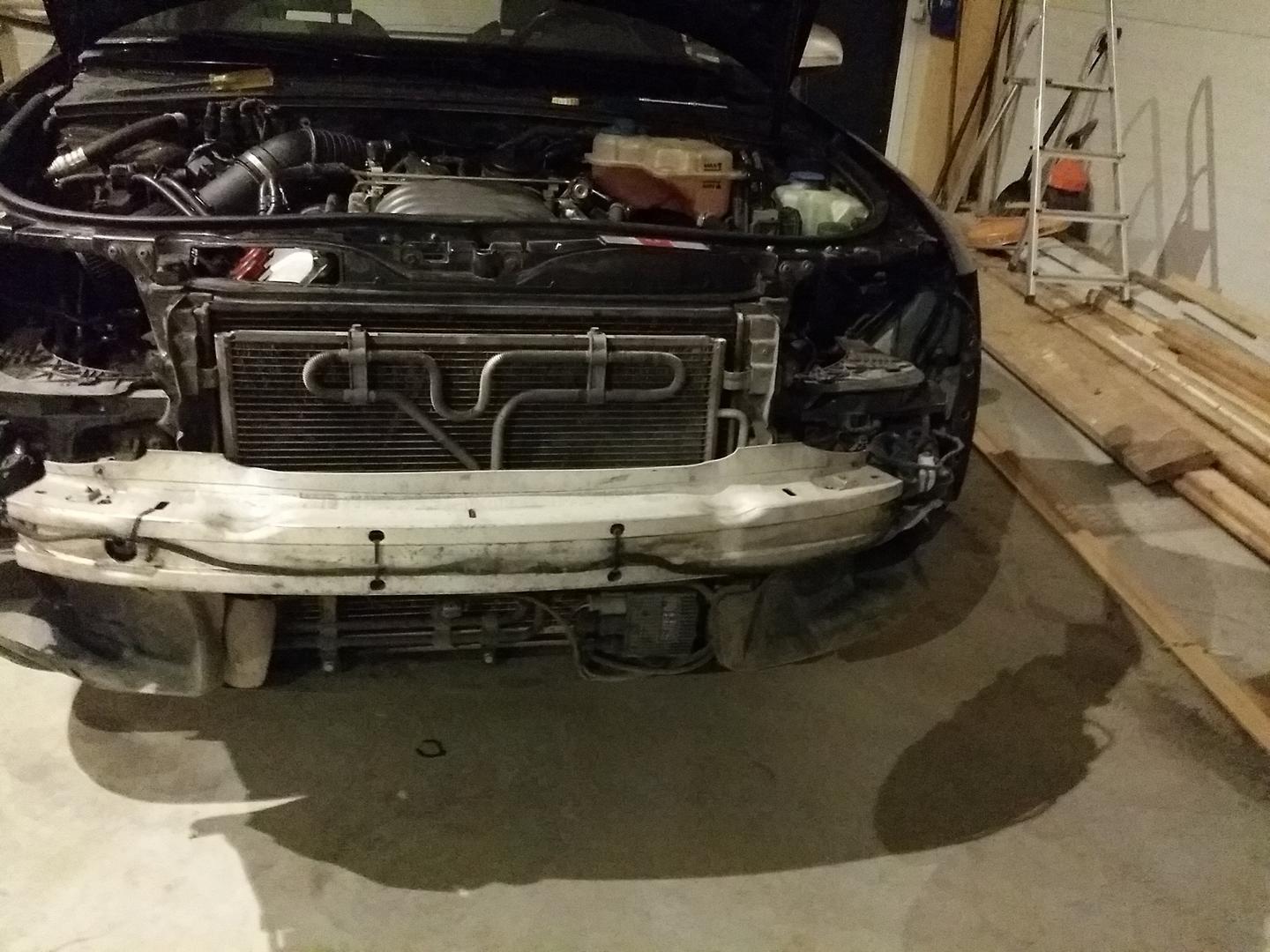

                                    Kylläpäs saatiin aikaseks tänään. Ei paljoa puutu et on motti irti.
                                    hessu voi lisäillä kuvia ja kertomuksia
                                      Pari kuvaa rempasta ja näyttää vähän tiivisteet vuotavan
                                      Viimeksi muokannut Hessu_H81; 2.11.2014, 22:27. Perustelu: kuvat
                                        yllättävän vähän venakopat kuseksineet. Valley pan tiiviste tai öljynsuodatin jalka taitaa kusta sitten niidenkin edestä.

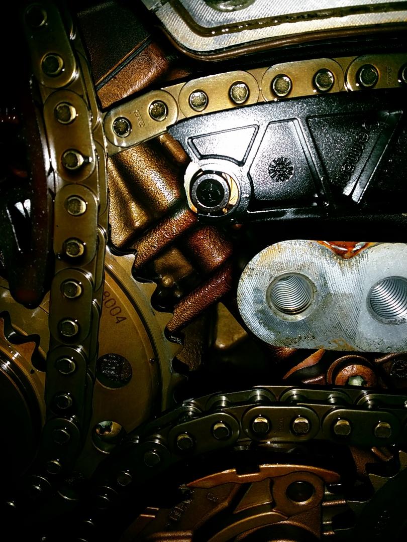

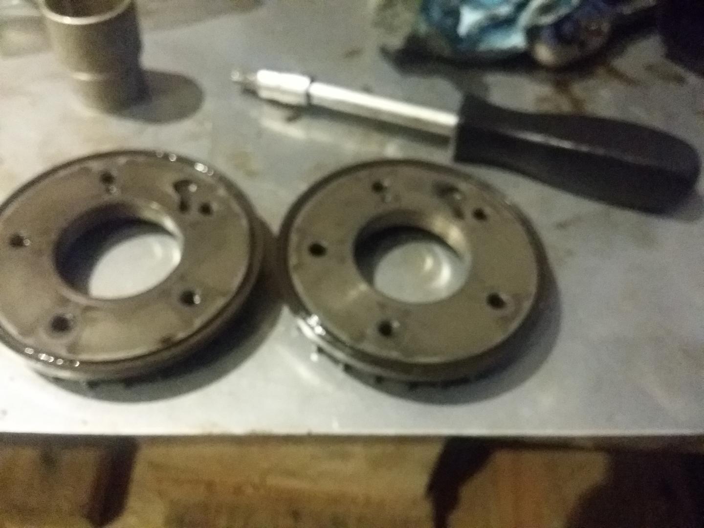

                                          Vähän päivittelyä tähän. Venyny vähän projekti ja ollu vähän tauolla. Nyt on kumminkin suurin osa osista saapunut. Eilen pääs jo vähän kasailee sai jopa kannet takas paikalleen, sekä nokkien rullat sai kasattua. Öljy pohjassa oli kyl aika paljo muovi silppua ja muuta paskaa.Tässä vähän kuvia projektin varrelta
                                            Päätin tässä et maalaan venakopan kannet ja ne on "suunnilleen" hiottu. Pitäs viel päättää millä maalaa. Miettiny et pistäs ne kuumankesto mustalla, kun en tiedä et pysyykö joku perus maali niissä kiinne edes.
                                              Paljonko autolla oli ajettu, kun laahain antautui?
                                                Taitaa olla 210tkm mittarissa. Mitä oon lukenu et 160tkm lähtien niit voi mennä.

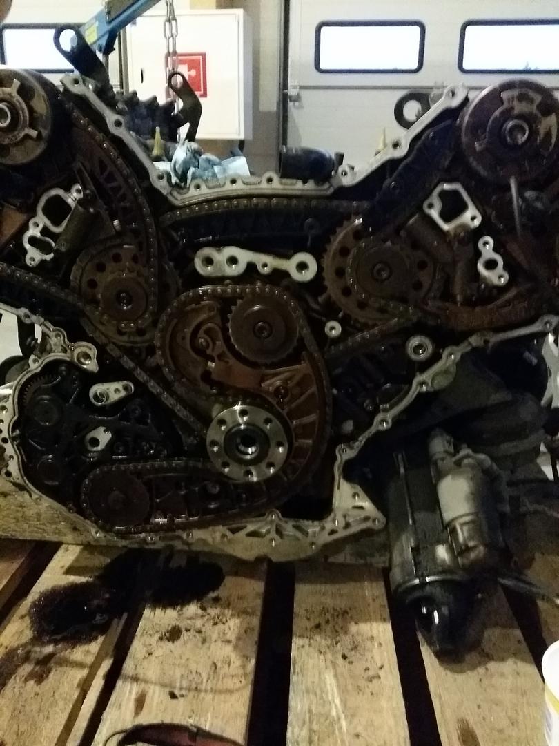

                                                        Tää homma venähti vähän pitkäksi mutta hiljaa hyvä tulee. Remontti tuli eilen valmiiksi ja pääsi ekoja startteja tekemään ja toisella startilla sehän heräs henkiin. Vaikka tuo ketju viidakko näyttää tosi pahalle ja katsoo että ei tota pysty saamaan oikein niin ei se kyllä mitään raketti tiedettä ollutkaan. Noilla ajotus työkaluilla kun ei pystynyt hommaa väärin tekemään niin tällänen ensi kertalainenkin sai homman valmiiksi "pienellä" avustuksella kaverilta. Pitää vielä laittaa loppuja kuvia projektista kunhan saan ne koneelle laitettua.
                                                          Siin on nyt pari lisä kuvaa: uudet ketjut paikallaan ja näkyy ketju työkalujakin siinä. moottori menossa paikalleen ja sitten vielä kuva melkee valmiista paketista
