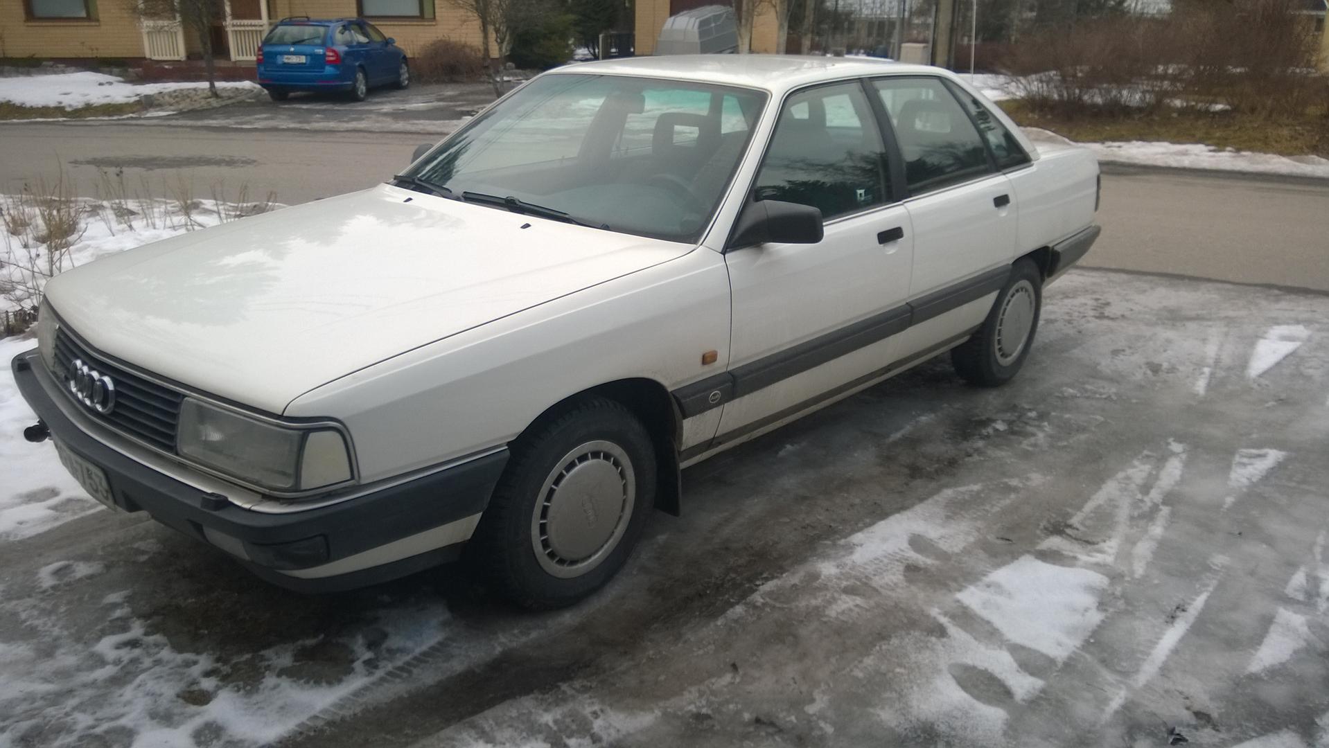

    Loppuun pari kuvaa kohteesta. Lisäilen kuvia kun ehdin niitä näpsimään paremmalla kameralla ja puhtaampana.
    Kommentointi ja vinkkien antaminen on sallittua, jopa suotavaa. :)
    Jos oikeesti meinasit museoida niin ymmärtäisin että nokka pitää vaihtaa takas satasen nokkaan. Yhtäkkiä sanoisin että takapuskurikin on kakssatasesta, aattelin vain tuosta kromilistasta. Kylkilistat taas näyttäs satasen omilta.
    Saisko tuota paisarin ylivuotoletkua vielä vähä tiukemmalle? :D Siistin näkönen lötkö kyllä noin muuten.

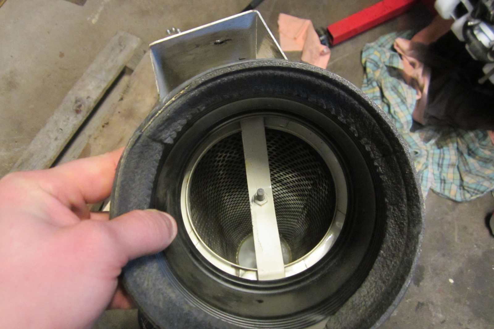

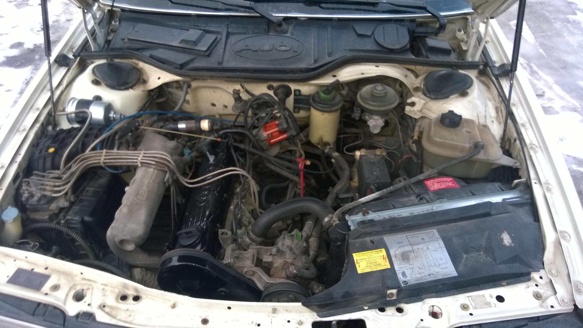

    Jos akku on tuola tuulilasin edes, niin raitisilmasuodatinta ei oo ellei sinne joku oo jotain viritelly. "Lehtisuojaverkko" sielä voi olla. Isällä oli saman ikänen lötkö aikoinaan ja siinä akku oli takapenkin alla ja sylinterimäinen raitisilmasuodatin.

      Akku on takapenkin alla. Suodatin oli pienoinen yllätys kun raotin tuota muovia, mikään luettelo ei tuntenut edes suodatinta tuohon ja marmorikin myi eioota.
      Nuo nostajat tosiaan ei maksa ns. mitään eli vaihtoon jos ei hiljene samalla kun moottoria huuhdellaan tihennetyllä öljyn vaihto välillä.

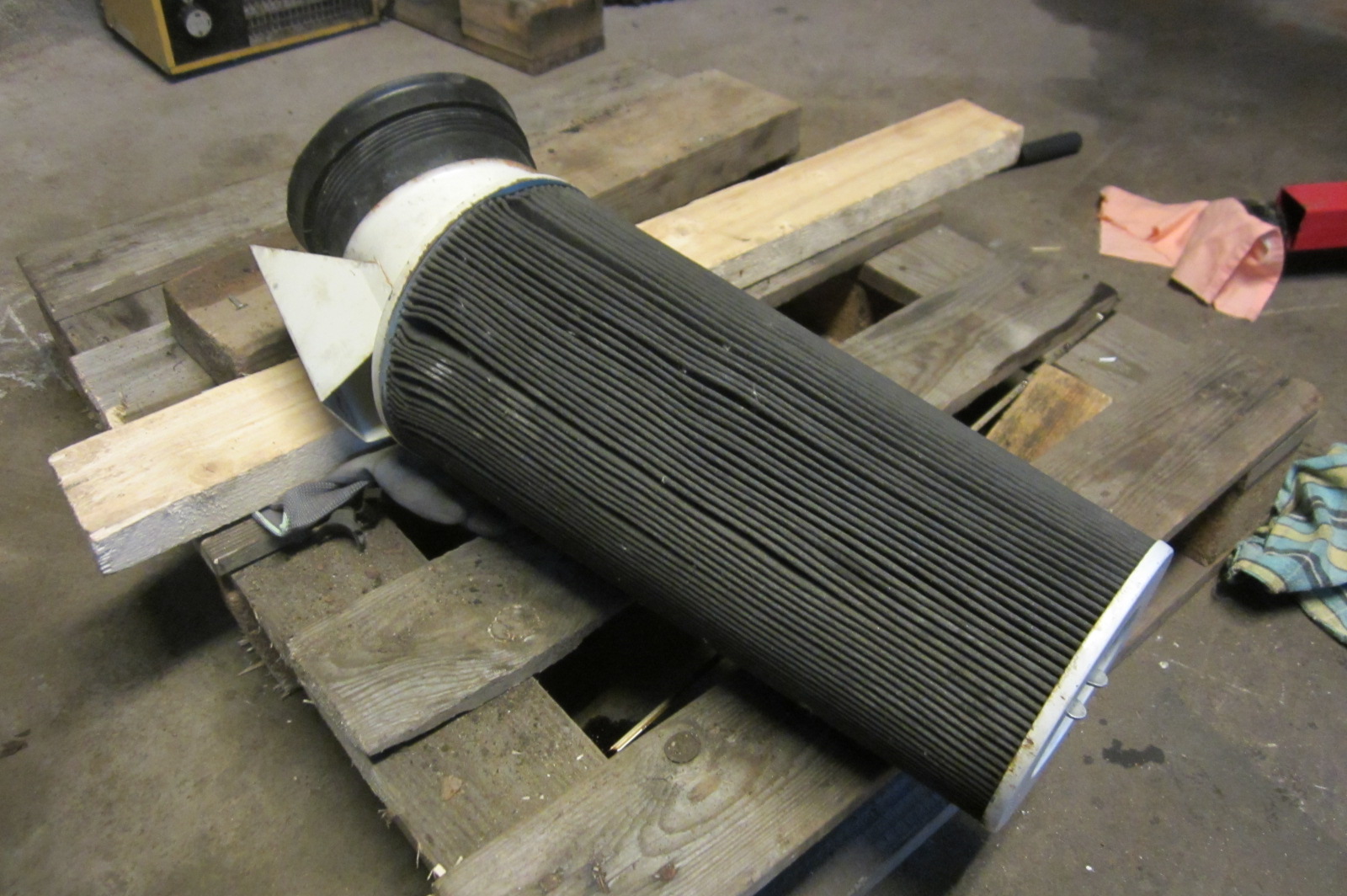

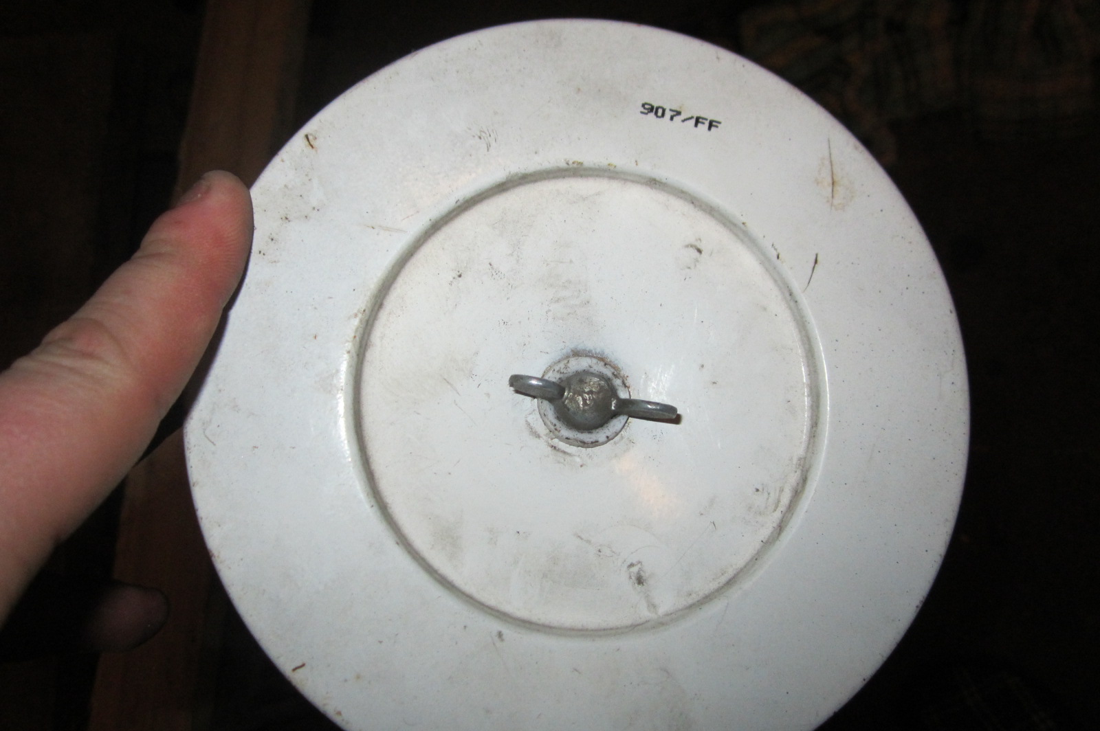

        Se raitisilmansuodatin on jonkun vanhan työkoneen suodatin, minkä vw-auto on sinne jälkiasenteisena laittanut. Itse sovitin sinne VW-LT:n ilmansuodattimen, mutta museopeliin sellaiset kötöstykset eivät käy ;).
          Miulla ois käytetty alkuperäinen raitisilmansuodatin. Itsellä ei oo käyttöä. Kunnolla kun putsaa niin kai sieltä läpi jotain kulkee.. :-) Lisäks nuo 200:sen valot ja tingeltangelit kelpais. Vaihdossa olis antaa 100:sen vastaavat. Mustat takavalot kait kelpaa katsurille? Niihinkin olis antaa porkkanamalliset tilalle. Kovasti kiinnostas tuo kokomusta paneeli :-D

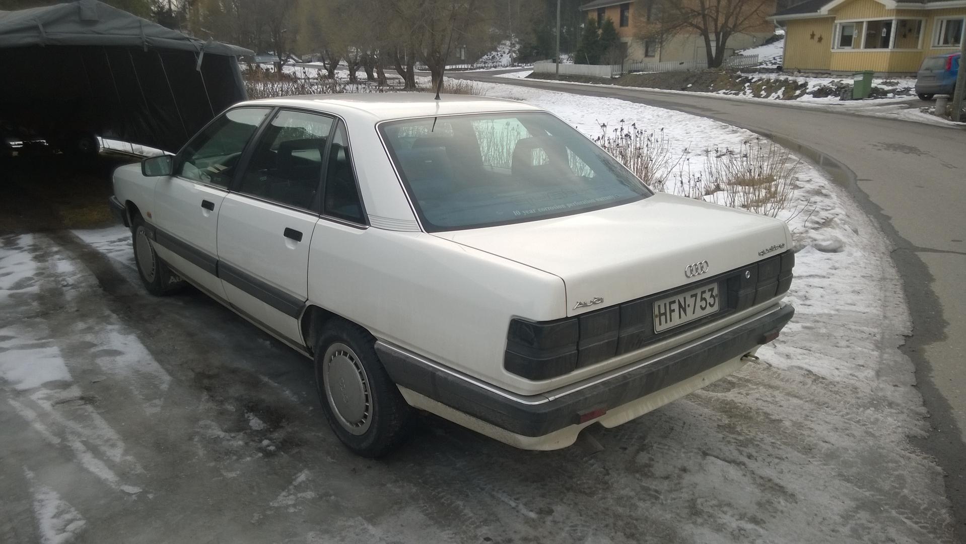

            Takapuskuri lienee vaihdettu samaan aikaan takavalojen kanssa, jotta saatu nuo heijastimet. Ja keulakaan tosiaan ei tuohon autoon kuulu. Entäs tuo antenni katolla? Museointia ajatellen siis hommaa riittää.
            Henkilökohtaisesti jotenkin en vielä ole orientoitunut facelift+museointi yhtälöön :)

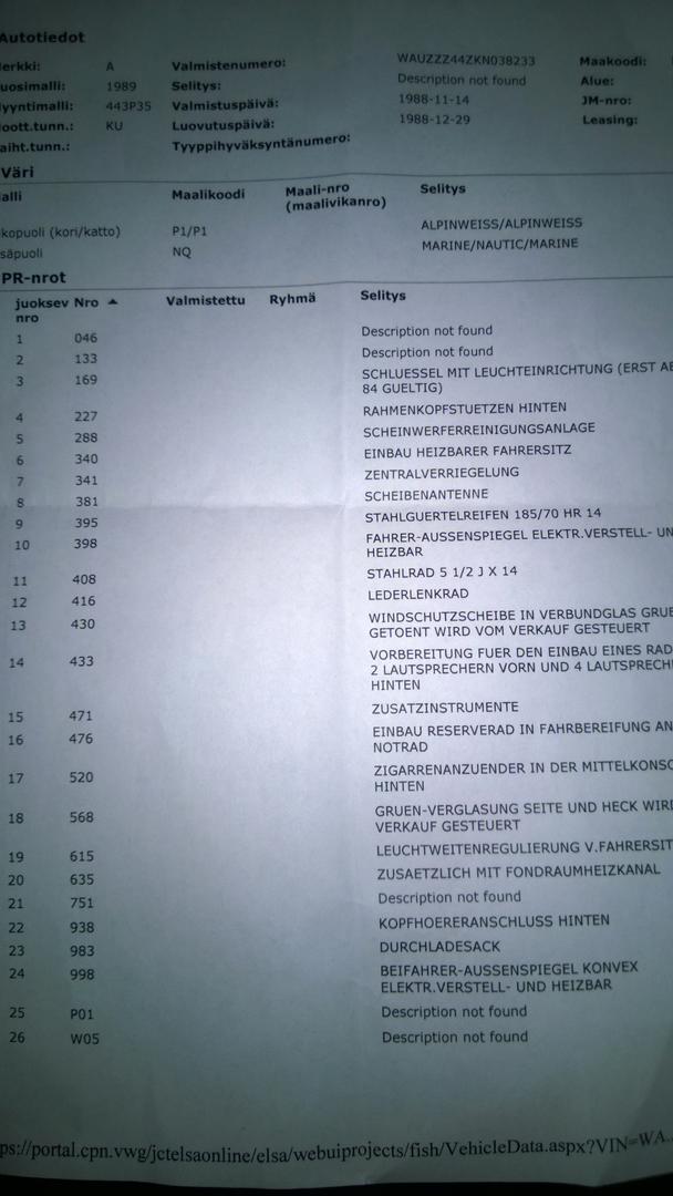

              Pitää nyt varmistaa mutta tämä ilmeisesti on nyt siis 100? Tietää mihin suuntaan lähtee kyhäämään. :)

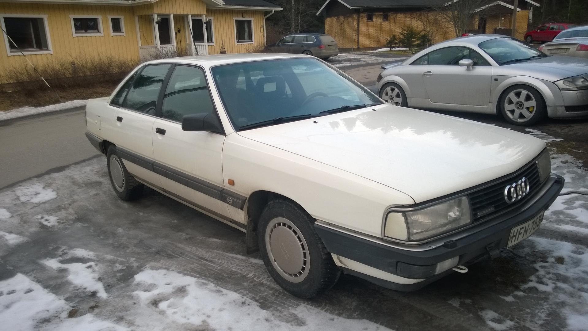

              Kesä kumit meinasin tänään pyöräyttää alle kun ''talvirenkaat'' ovat hakkapeliitta 1:set ja kaikki ympäri halki.. Ei oikeen herätä luottamusta ajella kun rengas voi räjähtää milloin vain.
                Tuollanen joo. Jälkimmäisen kuvan puskurien ja kylkilistojen kromilistat ei tosin kuulu sun autoon.

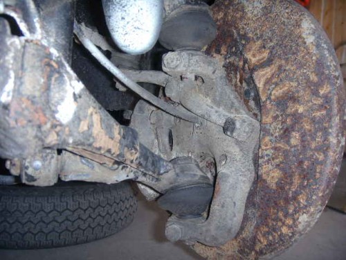

                    Tähän museointi listaan voisi vielä lisätä töiden osalta alustan, tukivarsien ja akselistojen ruosteen poiston. Rahaahan ei ko. hommaan välttämättä paljoo mene, mutta työtunteja siitäkin edestä.
                    Itse jouduin puuhastelemaan kotvan aikaa tuon vanhemman konsernin tuotteen kanssa alusta hommissa, että sai sen kohtuulliseen kuosiin.

                        Raitisilmasuodatin höpinää http://www.audiclub.fi/audifinns/sho...801#post479801
                        Motonet ei tosin enää myy tuota filtteriä. Itsekin viimeksi vaan etsin "sopivan". Asennuspaikka ei ole järin nirso.
                          Jos tuo suodatin on samaa mallia kuin C4 kopassa niin ebaysta niitä voi vielä löytää, itse tilasin viime vuonna saksasta suodattimen kun mistään muualta ei löydy. Ja minulla tuo suodatin on tuollainen 10l ämpärin kokoinen.
                            Ainaki Tepolta näyttäs vielä saavan orkkis raitisilmasuodatinta C4 100:een. 4A0 819 439.

                                    C4 suodattimia lähtee muutama edullisesti tuolta: http://www.ebay.co.uk/itm/NEW-GENUIN...item4178a57b72
                                    Mutta käsittääkseni typ44:sen suodatin on erilainen, joten tuskin toi käy tähän tän säikeen peliin.

                                      Tämmönen pömpeli oli minulla siellä. Otin pois, kun en nähnyt tarpeelliseksi. Siellähän oli alla se "oravaerotin" karkeampi verkko, ettei nyt ihan kaikki lehdet mene puhaltimeen.

                                        Alustan puolesta ulkoistan työn paikalliselle ruoste-esto keskukselle, heillä on välineet, aineet ja tieto taitoa puhdistaa ja suojata tämä.
                                        Raitisilmasuodatin on juurikin tuollainen kuin Quattro_4 postasi. Jopa kuntokin vastaa hyvin liki. Ebay:stä voisi olla mahdollisuuksia löytää tuollainen suodatin, ainakin 1 oli vasta myyty. C4 suodatin on fyysisesti patentoitavaa mallia, toinen vaihtoehto jota mietin jos originaalia ei saa on vanhempien valmettien suodatin.
