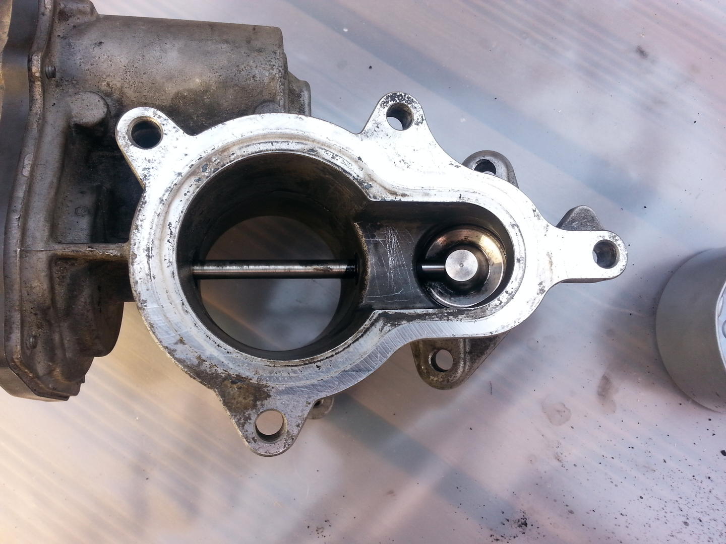

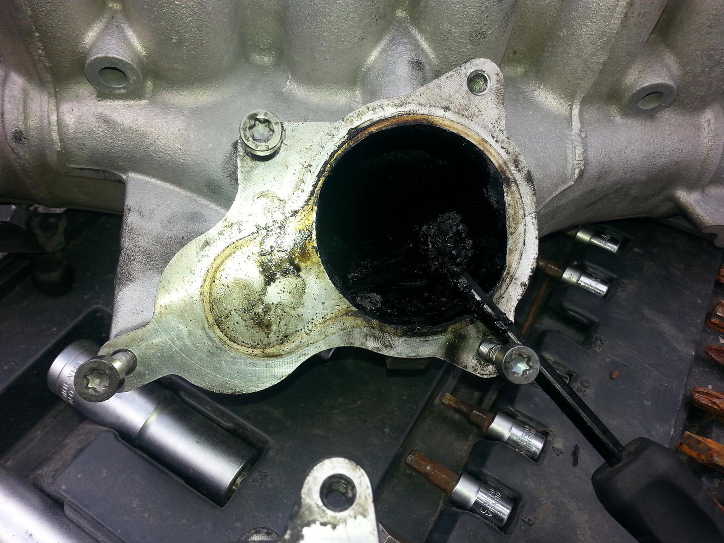

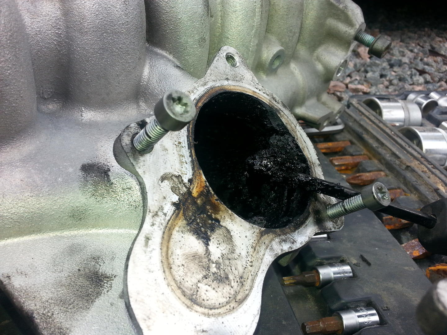

                    • Tuli tuossa huvikseen kurkattua mitä löytyy imusarjasta. Täytyy sanoa että oli ihan hyvä avata ja katsoa.
                      Samalla edelliset ranetukset tiivisteitä päällekkäin ym. tuli laitettua kuntoon.
                      Ahtoputken kun irroitti kaasuläpältä putkessa oli öljyä jonkinverran. Liekkö normaalia ja kuinka paljon siellä sitä yleensä on?
                      Tyhjäkäynti muuttu paljon tasasemmaksi ja alavääntöä tais tulla lisää tai sitten tehoja hävis pois kun enää ei ahtojen noustessa tule niin selvää "repäsyä". (Ei se näillä tehoilla revi)
                      • Imusarjan sisälle jäi vielä vähä karstaa mutta pääpiirteittäin sai kaiken ulos. Meisselillä kun raapas lähti 0,5-1cm paksusti tavaraa irti.
                        Mietin että ehkä se ei ole niin paha jos pistäs uutta ohjelmaa ja egr pois pelistä samalla. Kellään kokemusta näissä 2.0tdi.ssä kyseisestä hommasta.
