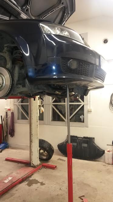

                        Laitetaanpas vähän päivitystä tilanteeseen. Alkuviikosta vaihtui uusi vesipumppu, jakopäänhihna sekä nokkaketju + kiristin. Tänään homma jatkui öljysihdin vaihdolla, joka hoitui yllättävänkin vaivattomasti. Huomenna olisi vielä edessä tukivarsijumppa. Eiköhän näiden jälkeen isoimmat tekniikkapuolen remontit ole hetkeksi tehty.
                          #13
                          Alkuperäinen kirjoittaja anma Näytä viesti
                          Koputa puuta. Terveisin kattikärpänen & jäät turbon läpi.
                            Olisi pitänyt koputtaa joo. Konepellin avauskahva jäi kirjaimellisesti käteen. :D

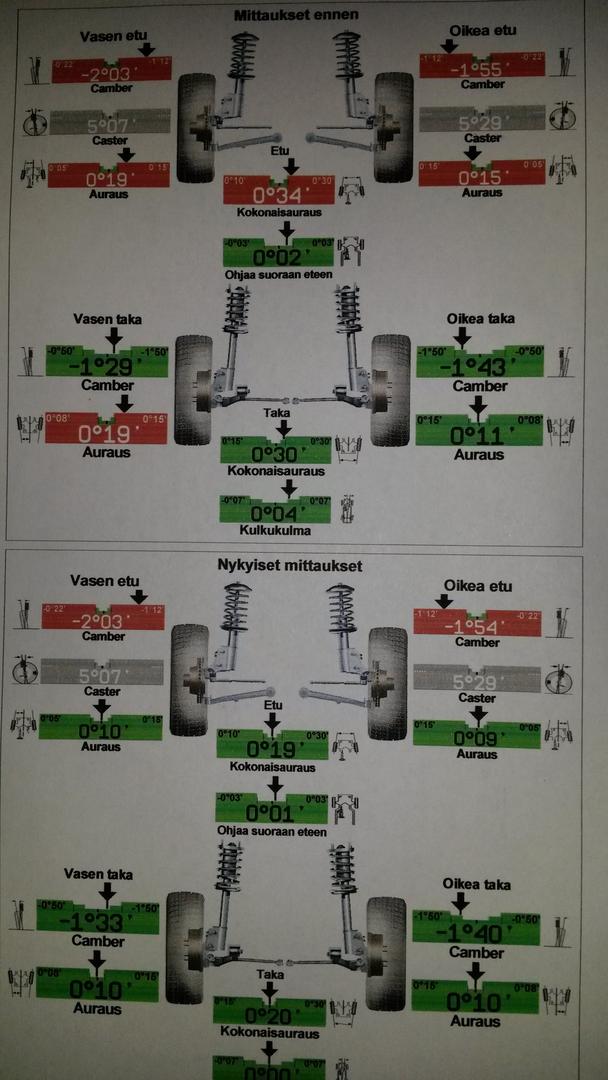

                                                    Pientä puuhastelua harrasteltu. Tulevia renkaita / vanteita silmälläpitäen käytin autoa 4-pyöräsuuntauksessa. Varsinkin vasemman puolen aurauskulmat olivat aika vinksallaan. Nyt taas auton pitäisi kulkea suoraan eteen ja renkaissakin pitäisi pinnat olla kohdillaan kesän jälkeen. :)
                                                    Takaluukun kärvähtänyt solenoidi tuli myös vaihdettua, joten enää ei takaluukku aukea itsestään, kun autosta sammuttaa virran. :D
                                                      Auraukset on siistit mutta mites toi 2 asteen camberi? ei syö vielä rengasta vai?
                                                        Tokihan se sisäpuolelta saattaa vähän gummia syödä. Riippuu toki paljon siitäkin missä ja millälailla ajaa. Madalletuissa autoissa tahtoo camber vain useimmiten olla jonkin verran negatiivinen. Käsittääkseni Camberin säätäminen ei ole välttämättä ihan yksinkertaista, koska tukivarsien kiinnitystä pitäisi tällöin muuttaa?
                                                        Kesän jälkeenhän ollaan taas viisaampia ja nähdään pitääkö rengaskauppiaalle hankkia kanta-asiakkuus.

                                                          sline ja sport alustan ylätukivarsilla saa tehtyä hiukan. Tarvikkeena niitä ei taida olla saatavilla, ebaysta/purkuautosta jos sattuu löytämään tai Tepolta uudet jos haluaa tutkia vaikutusta (mikä ei taida kovin iso olla)
                                                          Toki onhan niitä oikeasti säädettäviäkin tukivarsia.
                                                          Puolieroa saa tasattua apurunkoa siirtämällä.
                                                            Ne erilaiset ylätukivarret ovat vaan siinä quattro GmbH alustassa, ja eikös ne ole vieläpä lyhyemmät kun normaalit, eli camber kääntyy vielä enemmän poskelleen?
