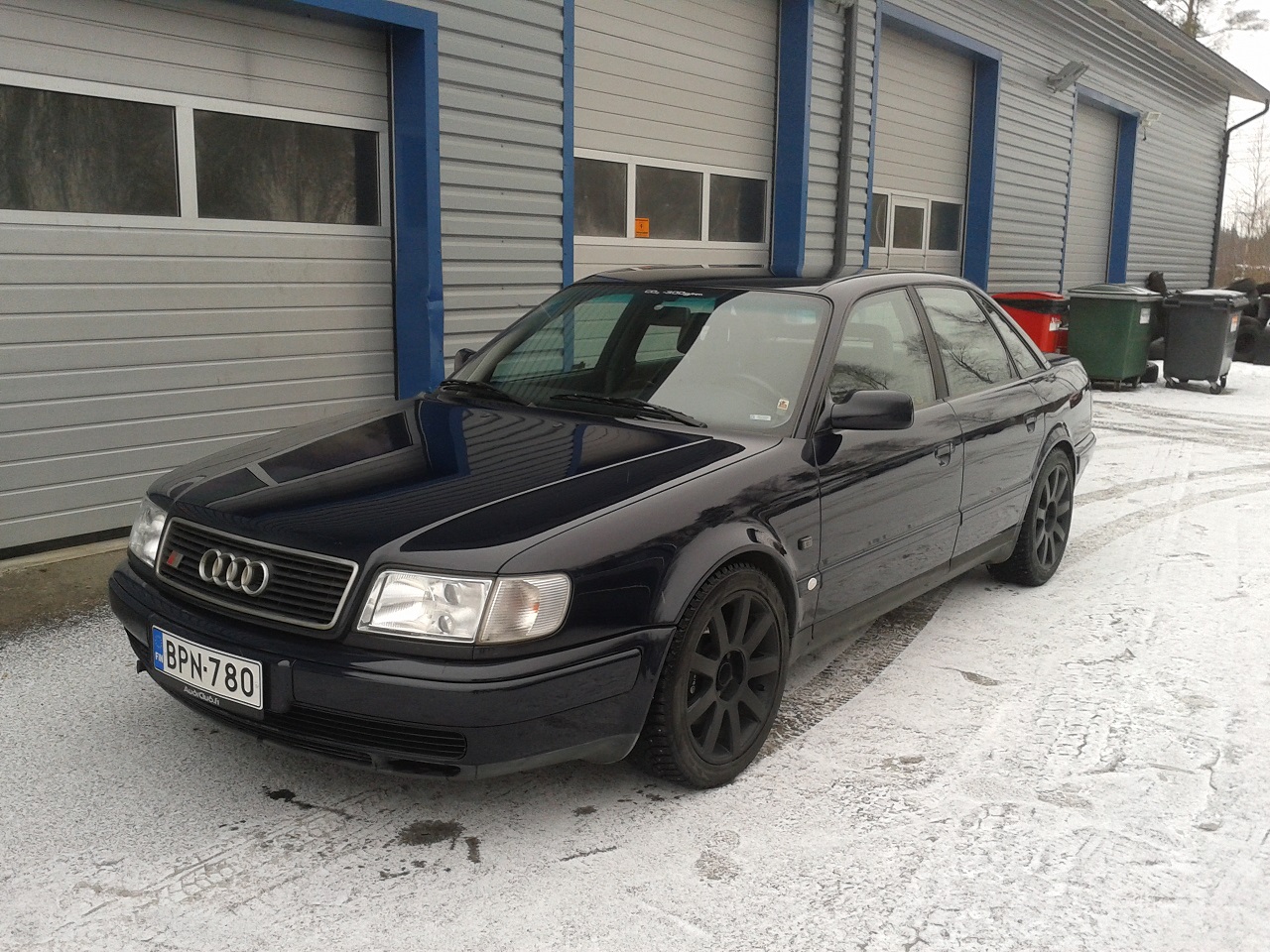

    Tämmösen hain pari vuotta sitten ruotsista, eikä ollut putkeen menny reissu.. Olin ekaa kertaa laivalla menossa tukholmaan ja sain viestin auton myyjältä: "i dont find register papers". Join muutaman kaljan laivassa ja ajattelin että käydäämpä katsomassa kun tänne asti on tultu. Syynäsin autoa pitkään, enkä löytänyt mitään moitittavaa (olen tarkka). Auto maalattu kattoa luukuun ottamatta. Noh, en uskaltanut sitä ostaa kun en tuntenut kaveria, eikä sillä ollut minkäänlaisia papereita autosta. Sovittiin sitten uusi tapaaminen viikonpäästä ja niin saatiin kaupat tehtyä (elämäni pisin viikko).
    Jälkeen päin selvisi kaverin olleen ruotsin arvostetuimpia automaalareita.

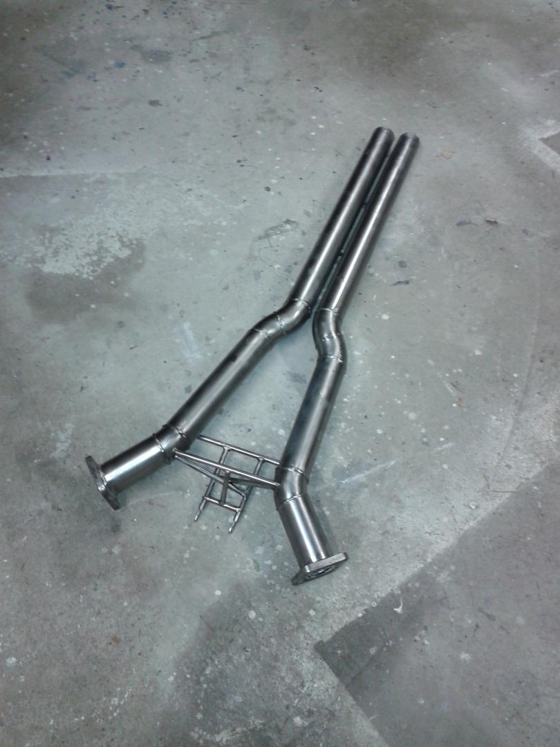

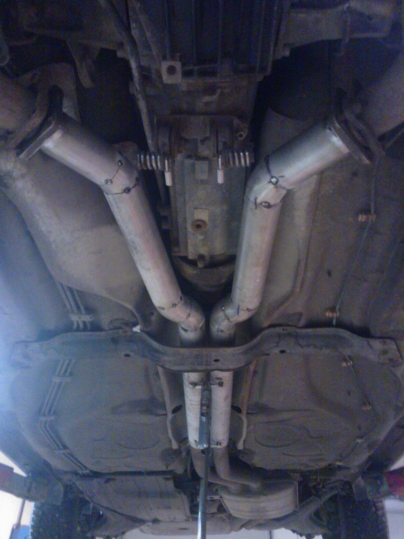

            Katinkorvausputkille tekasin tänään laippalähdöt. Turataan paikoilleen kunhan pääsen nosturille piakkoin. Kunhan nämä on saatu tehtyä, jatkuu putkisto taakse asti lähiaikoina. Aluksi yhdellä vaimentimella.

              Semmonen siitä tuli, huomenna pitäs saumat ja koko hässäkkä kiillottaa.. Loppu tänään virta kesken.
                Näyttää ihan siltä että alkaa koneen äänet kuulumaan ;)

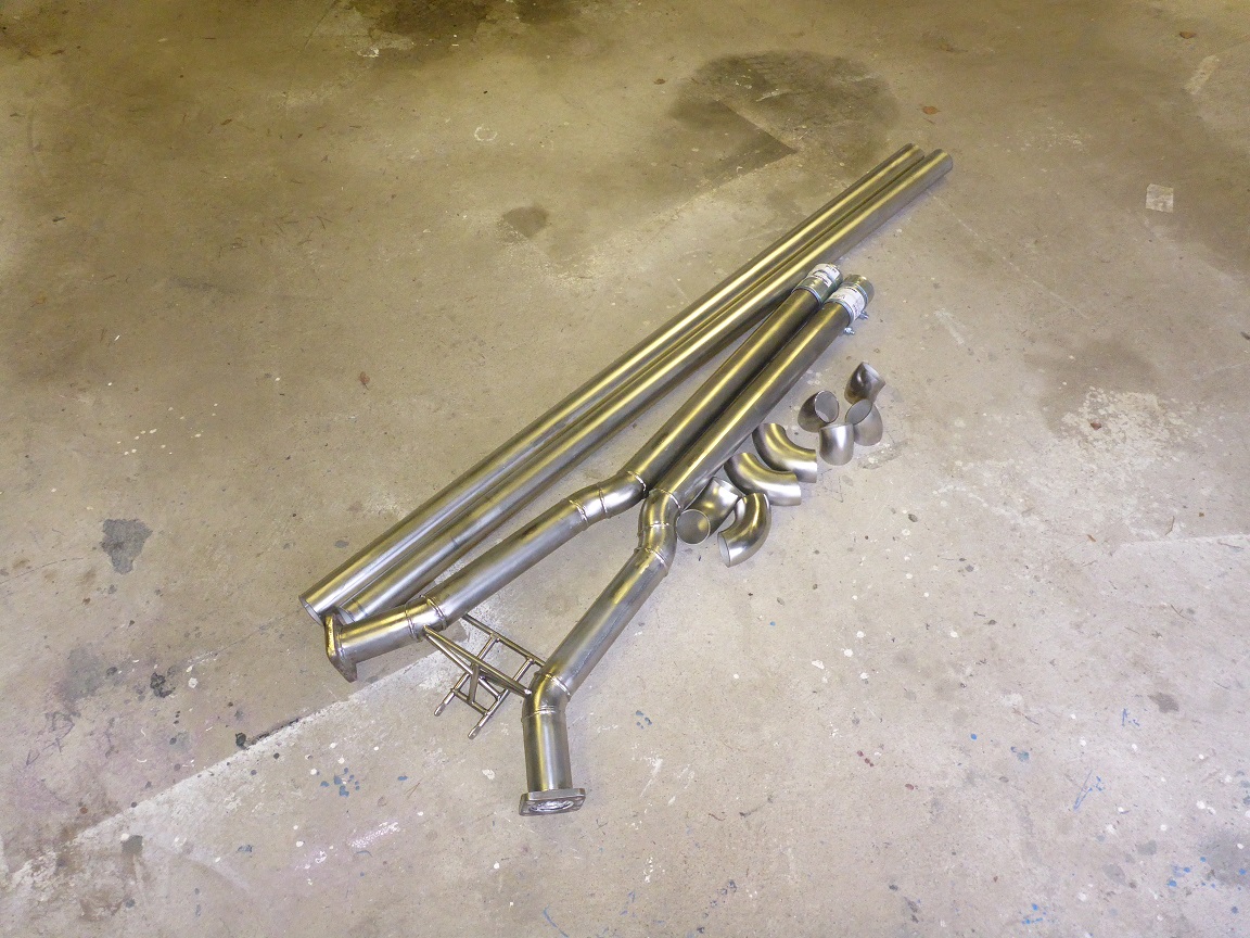

                  Nytpä se ois kiillotettu. Paikalleen laitetaan kunhan ruvetaan loppuputkea rakentamaan. Jospa sieltä tulis semmoset "sivistyneet" kasin höpinät :).
                  Tuli lisättyä tukea kannakointiin ja ostettua myös pakoputkimaalia, mutta eihän tuota enää kehtaa maalata.
                    1:llä tuollaisella vaimentimella höpinöiden sivistysaste tulee olemaan amis-tasoa. Eikä tule olemaan edes kahdella järin hiljainen.

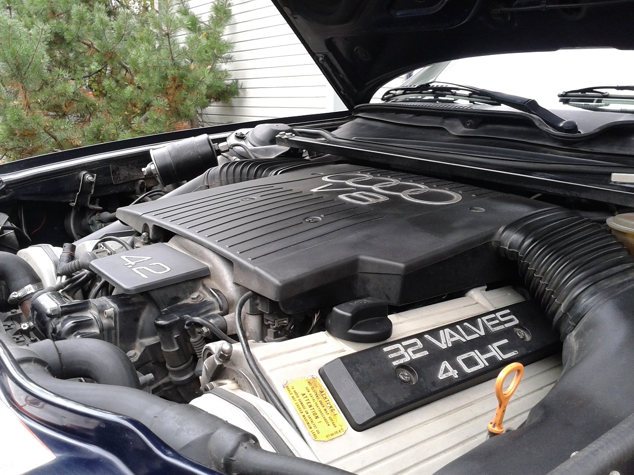

                                    Jännä huomio arvoissa kun vaihtelin tulpat ja johdot tänään (kuva ekassa viestissä).
                                    Vanhat:
                                    -tulpanjohdot: 5,8-6,1
                                    -puolajohdot: 6,5-6,8
                                    Uudet:
                                    -tulpanjohdot: 1,1-1,2
                                    -puolajohdot: 0,2 molemmat
                                    Eipä röhise kylmänä enää kun kaasuttaa..
                                    Saattoi tosin johtua ngk:n tulpista, nyt siis paikallaan Bosch HGR7KQC.

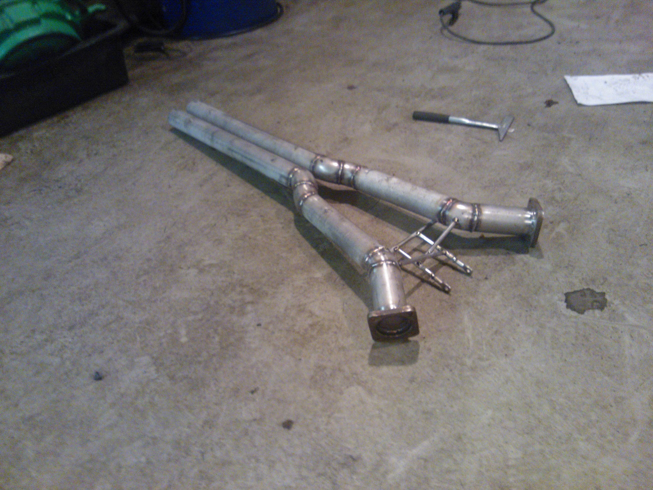

                                          Tänään kiillotin loput osat ja putket + leikkasin valmiiksi pari 45' asteista.
                                          Viimeksi muokannut juhagee; 10.11.2013, 21:26.
                                            Sielläpä se hörhottää. 2x60,3mm putkisto yhdellä vaimentimella ja katinkorvausputkilla. Äänet: sivistymättömät.
