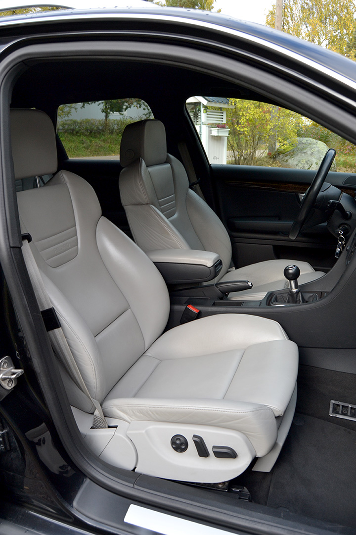

    Koska sisusta oli ostohetkellä aikalailla "zero fucks given"- kunnossa, päätin tehdä täydellisen sisäputsin. Penkit irti, marseille- saippualla pesu ja nahanhoitoaineella kyllästys. Vertailukuvat on vähän huonoja, mutta takapenkin alaosasta näkee millainen ero syntyi. Samalla tietenkin lattian imurointi ja putsaus niin hyvin kuin sai, samoin kojelaudat ym.

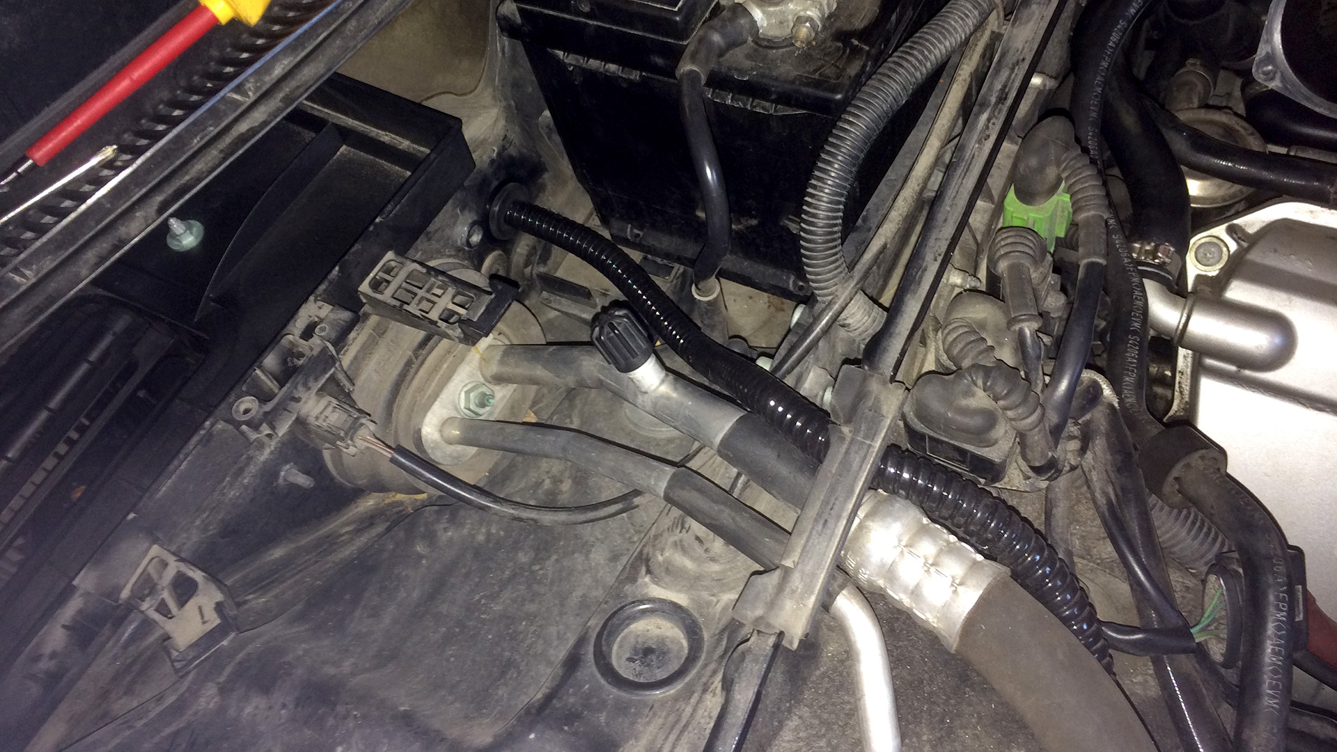

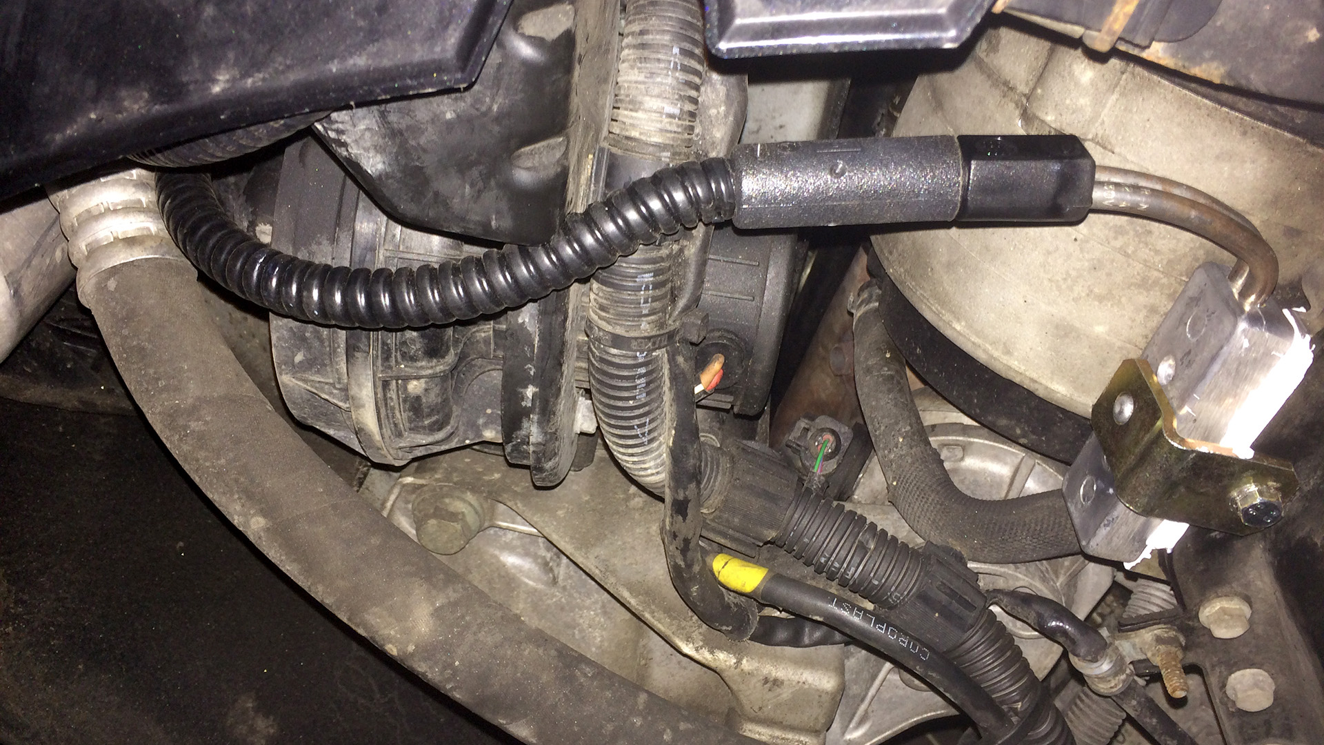

                    Seuraavana asennusvuorossa oli Defan säteilylämmitin sisähaaralla. päätin että pistokkeelle helpoin paikka on sumarin ritilässä, josta piuhan saa varsin kivuttomasti konehuoneeseen. Ja jos se siinä alkaa ahdistamaan, niin helppo vaikka kesäksi irroittaa ja vetää piiloon. Seuraavaksi säteilijä kiinni ja molemmat johdot ylös ilmanputsarin alta ja vierestä. Kaikki piuhat yhdistävä y-haara jää tällöin hyvin hollille ilmastoinnin letkujen viereen. Tästä sisähaara kumin läpi akun viereen, josta valmiista läpivientikumista edelleen sisälle. Äänieristeeseen pisto läpi, jolloin johto tulee kuvasta näkyvästä kohdasta hanskalokeron taakse. Sen jälkeen sisätilan pistokkeen voi asentaa mihin haluaa, johtoon jää varaa ihan reilusti. Itse asensin jalkatilan vasempaan reunaan. 1400W Termini 2 vielä kiinni, eikä tarvitse enää aamulla palella. Konekkin kyllä käy startatessa nätimmin, vaikka eihän tuo lämmitä kuin öljyt.

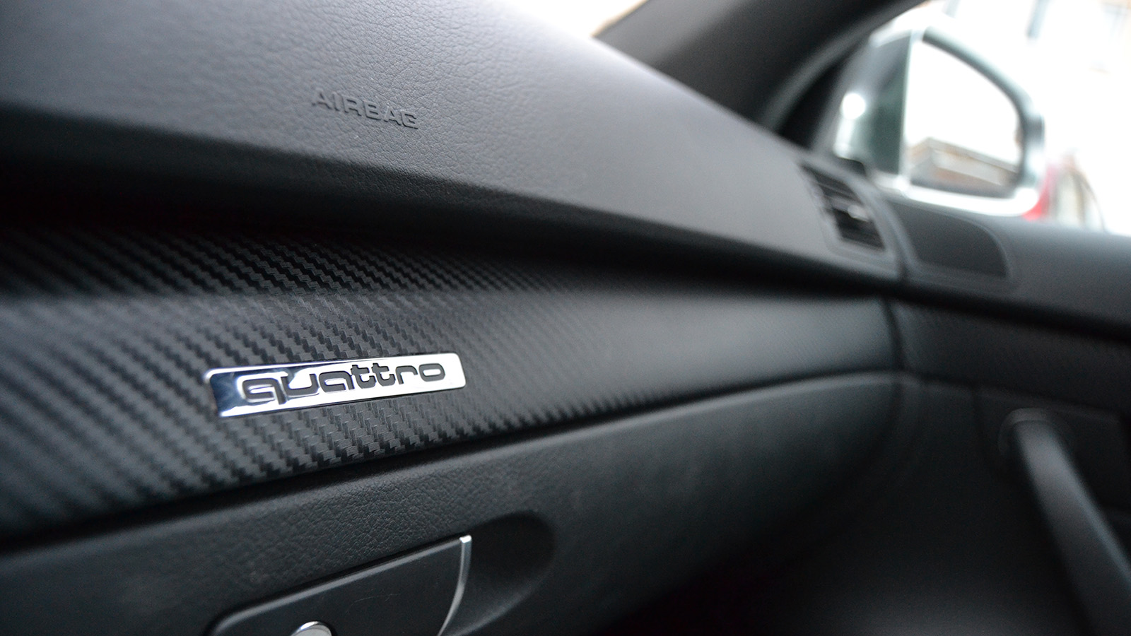

                    Lisäksi teippailin puulistat piiloon hiilikuituteipillä. Tuli oikein feikin feikki, kun tilasin eBaystä feikki 3M- hiilikuituteippiä. Oma kädettömyys ynnättynä kakkoslaadun teippiin ja jälki on mitä on. Kauempaa katsottuna ihan hyvän näköiset ja paremmat nämä jokatapauksessa ovat kuin puukoristeet. Eikä paljoa köyhtynyt kun 100cm x 150cm pala maksoi alta 20€. Tekee sitten joskus paremmin oikealla 3M teipillä.

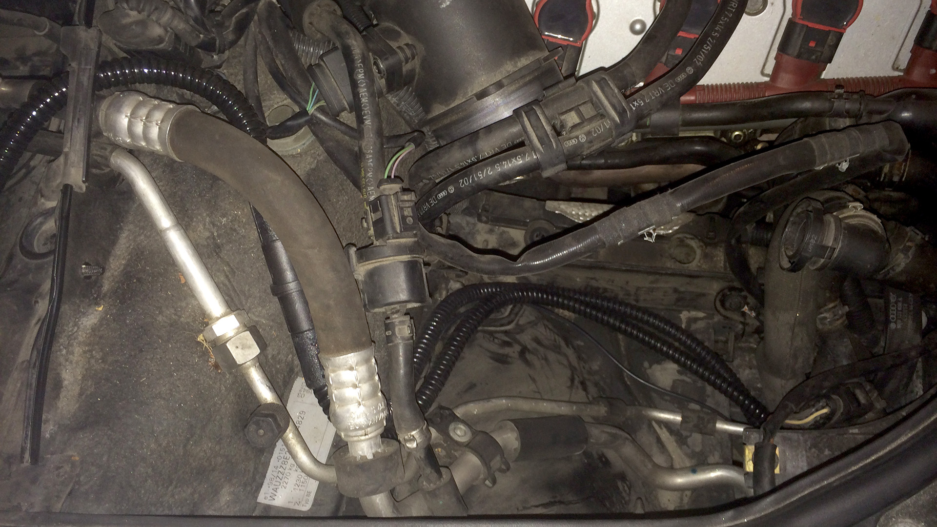

                    Imusarjakin kävi irti kun etsin koneesta misfireä, vaikka eihän sellaista ollutkaan, vaikka VCDS niitä näyttää. Tukikumi pitäisi vaihtaa jossain vaiheessa. Rantakylän Audi-huolto (Tommi[FIN]) huuhteli rääkyvän ohjaustehostimen öljyt, jonka jälkeen on taas kuin uudella ajaisi. Nyt vaan Tahkoa ja muita jääratoja odotellessa :)

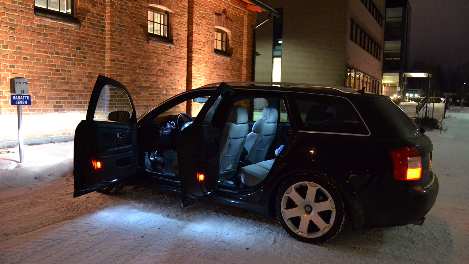

                        Niin ja tulihan tossa myös mätettyä vähän lediä sisälle. Tosin vielä jäi uupumaan esim. rekkarin valot...
                          Hienosti sopii nuo ledit ton auton värisävyn kaa :) Rekkareihi viel vaa ledit ni on aika passeli paketti. Onkos sulla sumarit xenoneina myöskin?

                                          Mihin olet laittanut tuon säteilylämppärin vastuksen kiinni, paikka ei oikein "aukea" kuvasta..
                                          Kiitoksia vastauksesta jo etukäteen..
                                            http://www.defa.com/file/f2f6bf820122/412833.pdf
                                            http://www.defa.com/en/automotive/wa...engine_heater/
                                            1min.
                                            edit: eikai noita muualle asenneta kuin öljypohjaan?

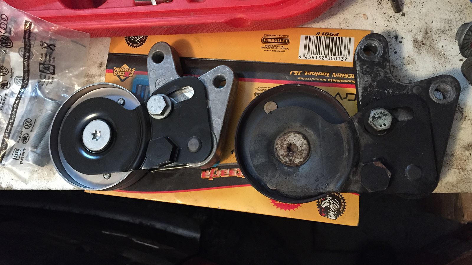

                                                  Hiljaista on ollut. Syksyllä vaihdettu laturin hihna päätti porsia viikko sitten, syynä kiristimen laakerien totaalinen tuho (kts. kuva). Jostain syystä jäi tuota moottoriremonttia tehdessä pois tilauslistalta ko. kiristin ja syksyn ajan kuulostelin epämääräistä kahinaa siltä seudulta. Tilasin kiristimen ja se oli tarkoitus laittaakin tuona viikonloppuna mutta paria tuntia ennen remonttia se sitten laukesi... uusi hihna+kiristin ja matka jatkuu. Samalla vaihdoin snubb mountin, joka oli alkuperäinen ja melko pehmeässä kunnossa. Lisäksi tuo hieman kellastunut paisari sai väistyä uuden tieltä.

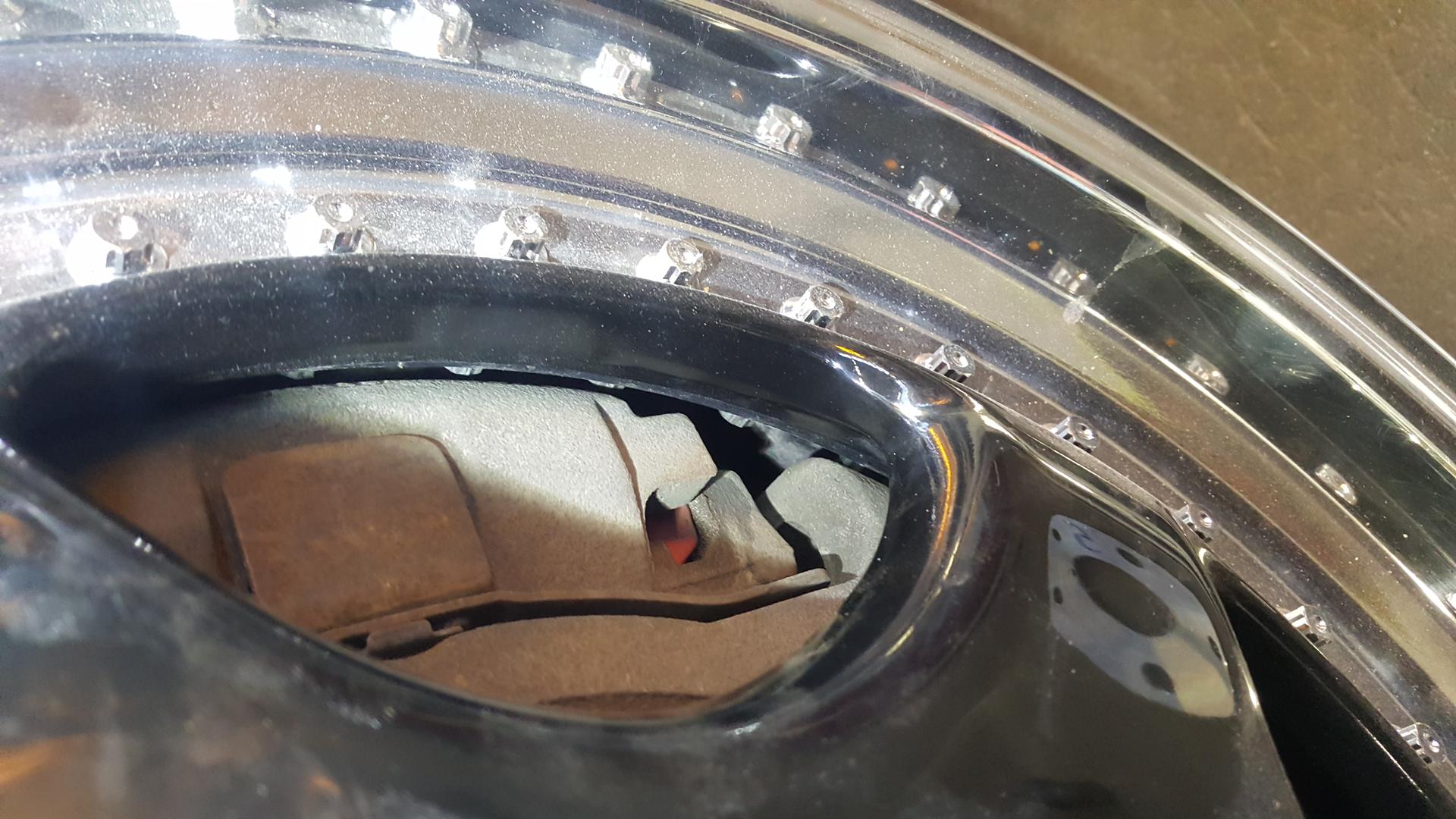

                                                    Omastani on hävinnyt nuo toiseks viimeisessä kuvassa olevat suijamuovit konetilasta oikeasta ja vasemmalta puolelta. Mistähän niitä saisi. Tekee nimittäin tuon konetilan tosi paljon siistimän näköiseksi
                                                      Aika jännä, partsbase ei edes tarjoa tohon sun vuosimallin ässään noita kahta muovia? B6:een löytyy tota kuskin puoleista kahdella osanumerolla, 2004 vm. vaihtunut. RS4 B7:aan käypä on 8E0103927F, tiedä sitten sopisiko ässään? Apparin puoleinen ainakin B6:een löytyy osanumerolla 8E0103928G01C.

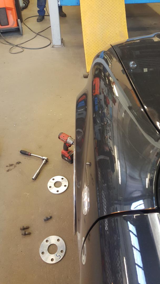

                                                            Auto kuitenkin näyttää kesärengastuksella omasta mielestä hieman liian korkealta, joten päätin tänään kokeilla mahtuisiko harraste B5:seen tarkoitetut RH:t pyörimään tässä. Etupää tarvii min. 8 mm spacerit ettei ota tolppaan kiinni, ja jarrut ovat ihan siinä ja siinä että mahtuvat pyörimään. Mikäli nämä nyt alle menevät, niin laitan suosiolla 10 mm lätyt eteen. Takana kokeilin eka 5 mm lätyllä ja jäi omasta mielestä aivan liian ulos. Otin lätyn pois ja paljon parempi. Tosin vielä ovat vähän siinä ja siinä että ovatko liian ulkona omaan makuun... Vanteiden ET-lukuja en enää muista, kun niitä tuli kasailtua vähän joka kombolla että ne passas b5:sen takanilkan kanssa. Pitää laskeskella kunhan jaksaa...
                                                            Muutama foto nykyisestä kesälookista ja vanteiden sovittelusta. Mielipiteitä otetaan kiitollisena vastaan noista RH:iden sopivuudesta!
