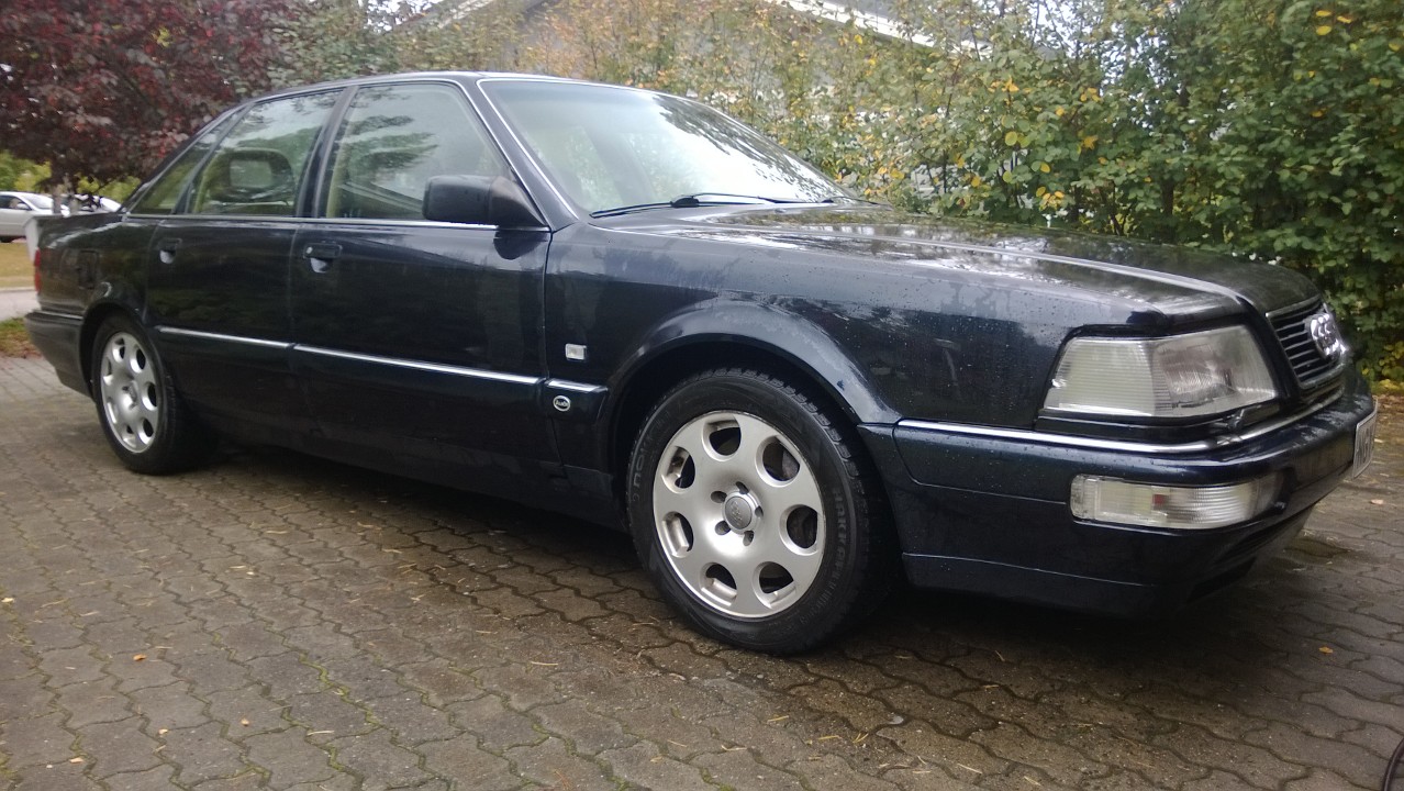

    Tälläinen edustuslötkö siirtyi omistukseeni muutama viikko sitten. Tekniikkana siis 4.2 V8 jonka jatkeena nelilovinen automaatti. Varusteina mm. vaaleanruskea nahkasisusta, automaatti-ilmastointi ja vakkari (joka ei toimi).
    Aikaisemmin alle laitettu jo KAW-alustasarja, joka jättää keulan hieman liian ylös. Pienellä jousien muokkauksella saadaan varmaan tähän muutos.

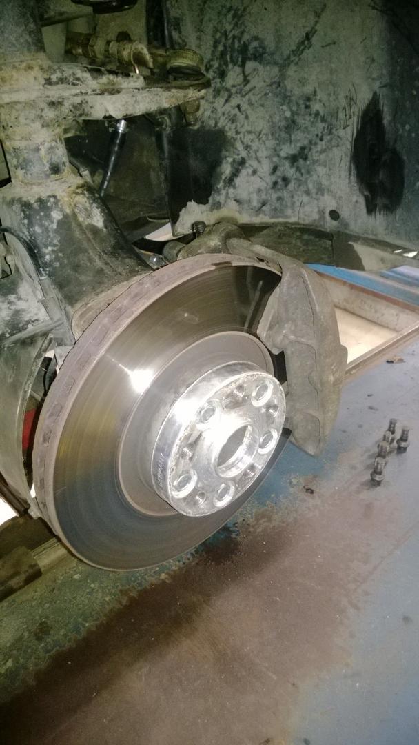

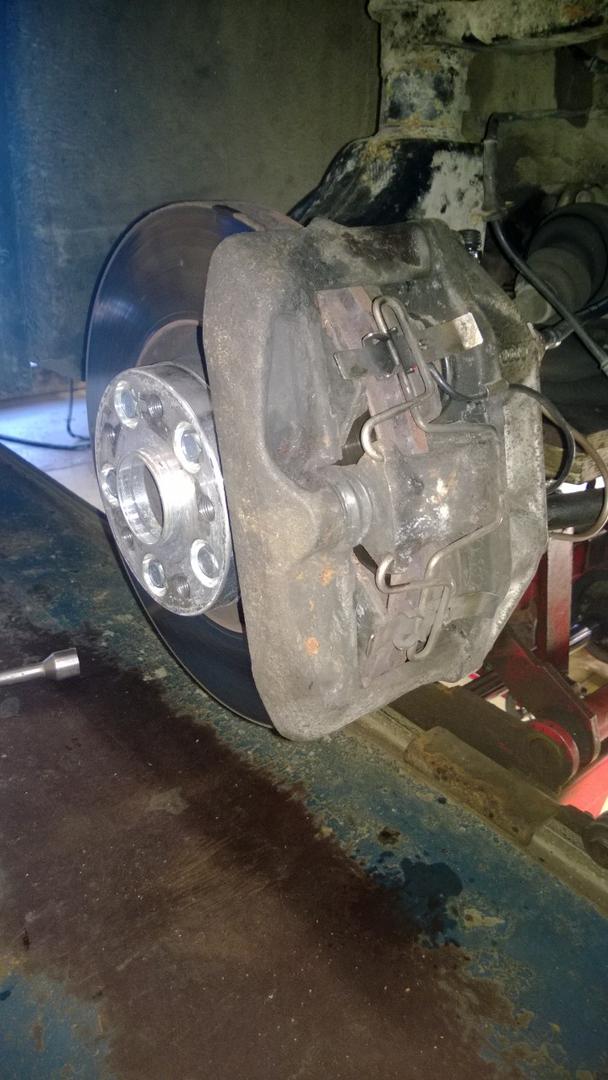

    Heti ensimmäiseksi auton oston jälkeen piti loppuun kuluneet UFOt vaihtaa A6 allroadin etujarruihin. Jos jollain tarvetta yksimäntäisille ufo-satuloille, niin täältä löytyy. Pitäisi olla ihan toimivat.
    Auton mukana tulleet feikki-BBS:t eivät mahtuneetkaan enää uusien satuloiden päälle, joten tällä hetkellä alla hätäratkaisu, että sai auton ajoon. Oikeat talvivanne-ehdokkaat odottelee jo keittiön lattialla renkaita ja ensi kesäksi tulossa ehkä jotain kolmeosaista.
    Mitään sen ihmeellisempää ei tälle kiesille tehdä, perushuoltoa ja pientä ulkonäön kohennusta jatkossakin.
    Tää on hieno. Jatkojalostus suunitelmatkin kuulostavat oikein hyviltä. Tuo joskus näytille Teboilille kahvimiittiin tämä, mielellään ihastelisi lähemmin tämän korimallin audia.

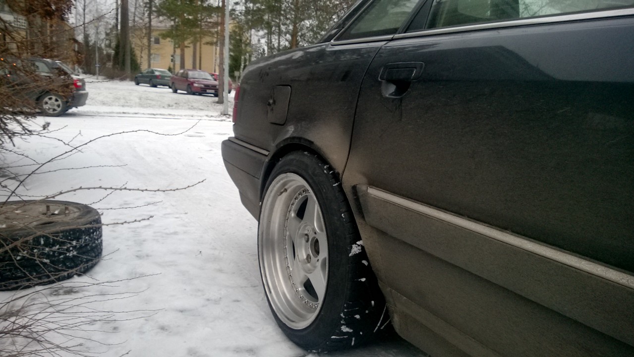

        Sain talvivanteet alle, tuli kyllä omaan makuun turhan läskit kumit. Saa nähdä pitääkö vielä talven aikana vaihtaa ohuempaa alle. Ja keuliihan se vieläkin :(
          Hieno vanhus. Talvella on hyvä olla hieman mukavammat kumit alla kun auraus ei pelaa missään.

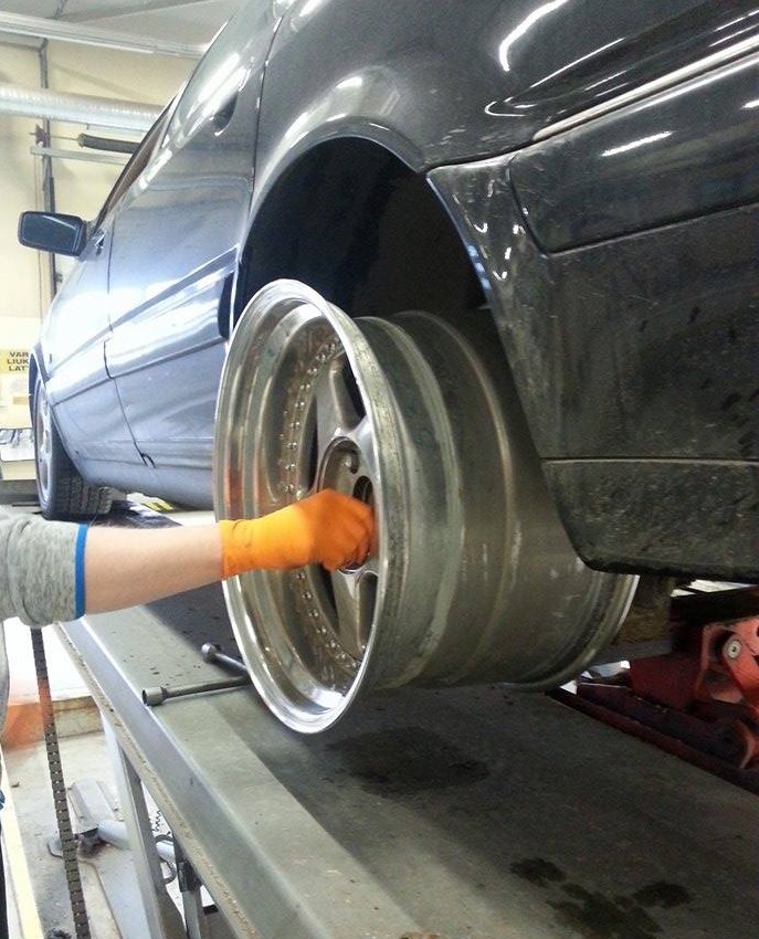

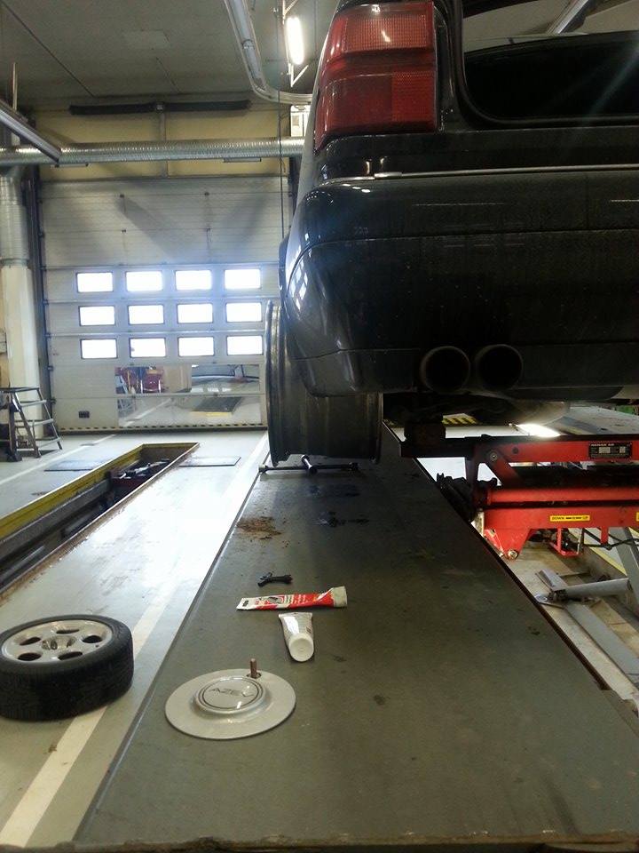

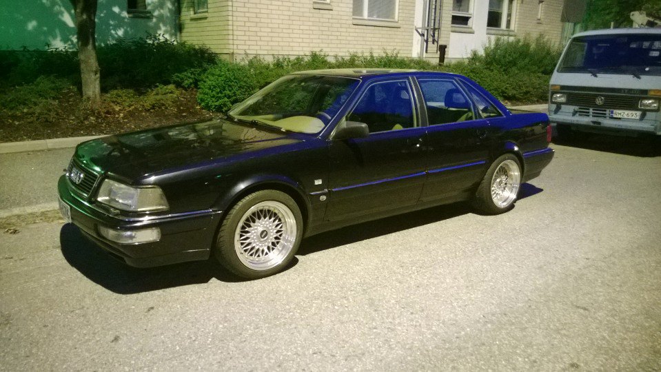

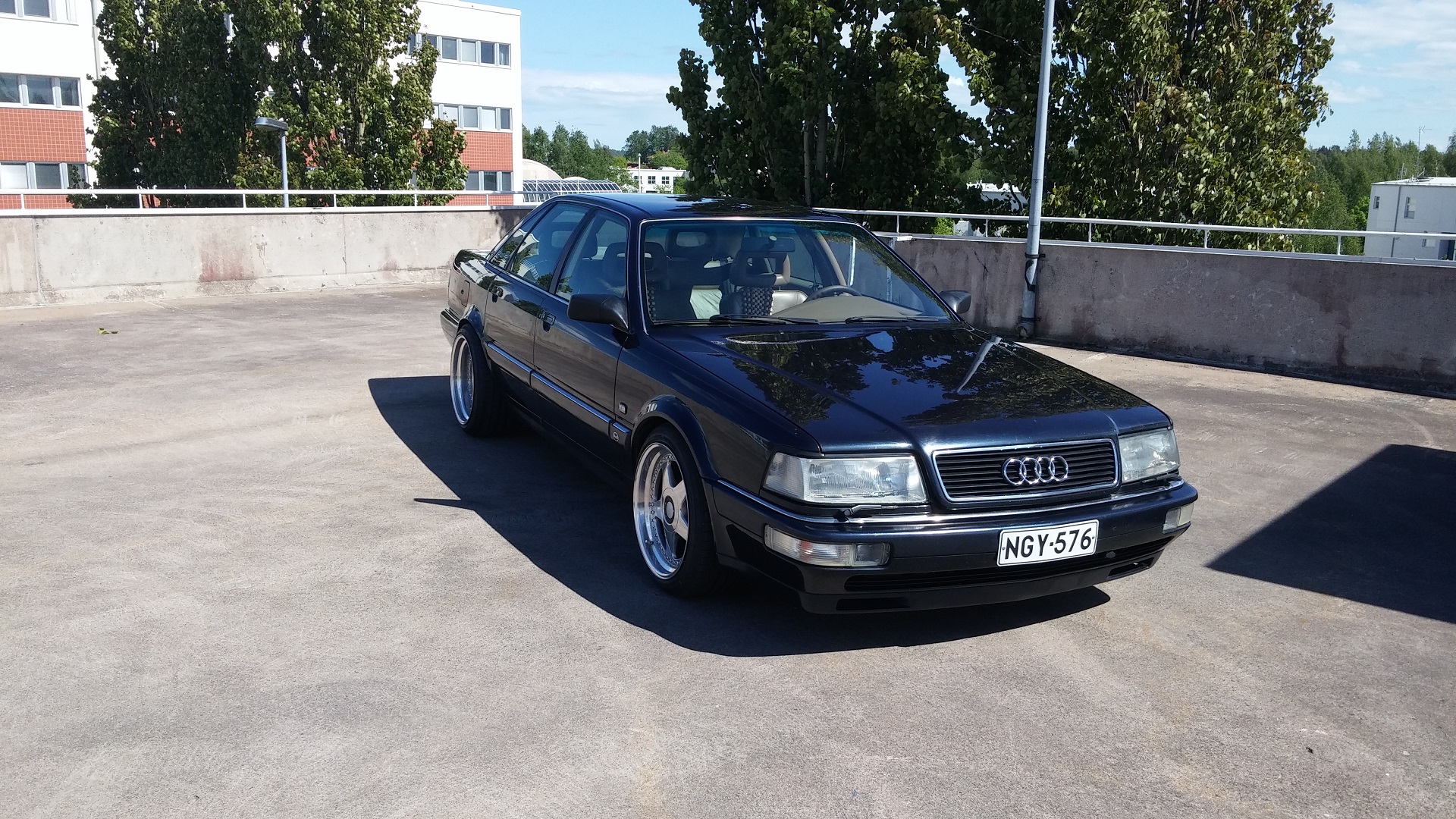

            Sovittelin kesävanteita alle. Näyttäisivät passaavan, sitten vain sormet verillä kiillottamaan!
              Hyvännäköiset munkit! ;)
                Kuvaa näkösälle kesäpallojen kanssa? :)

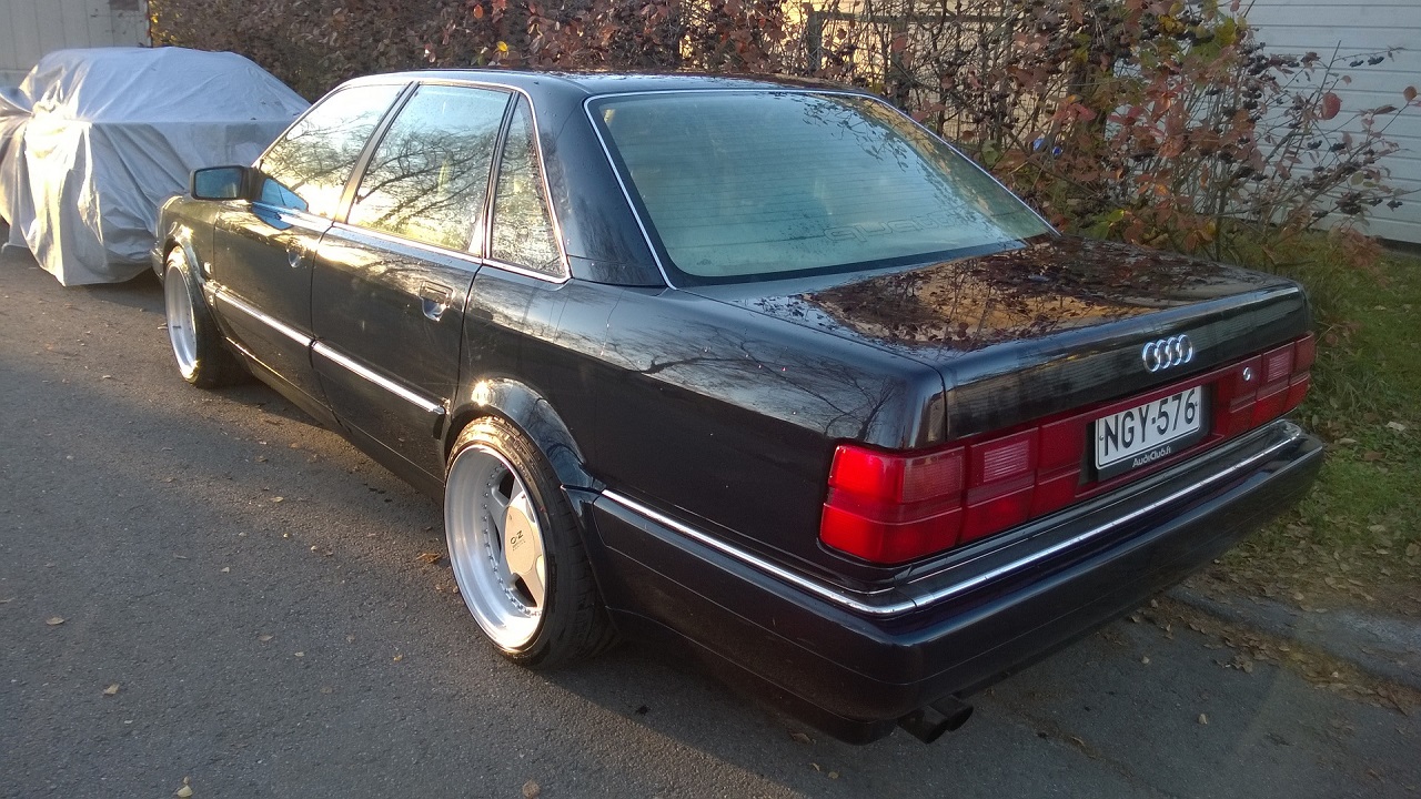

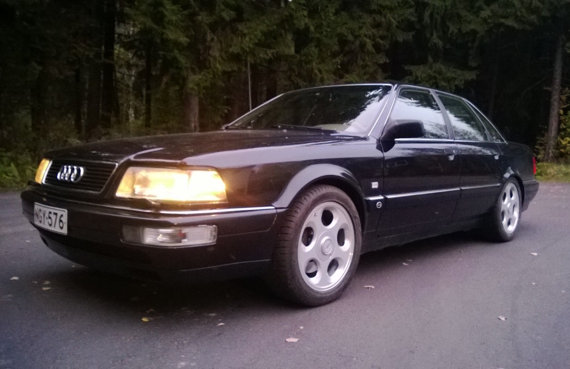

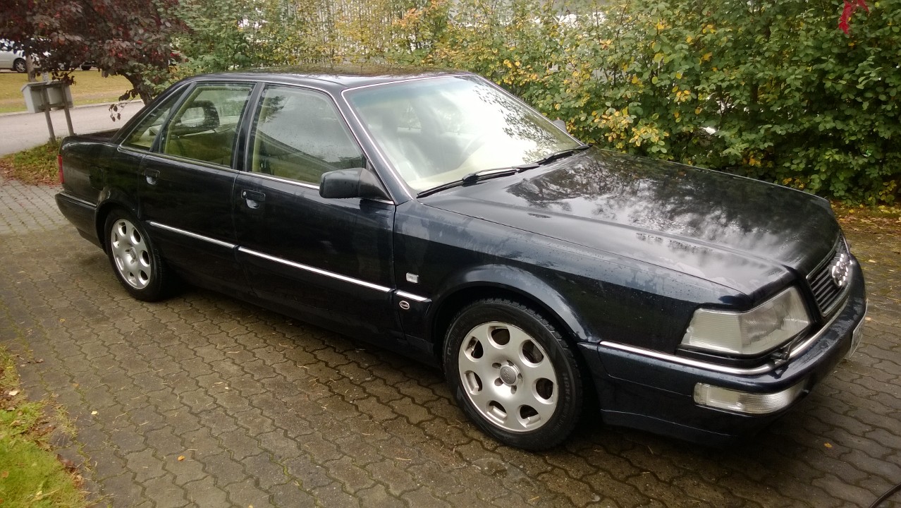

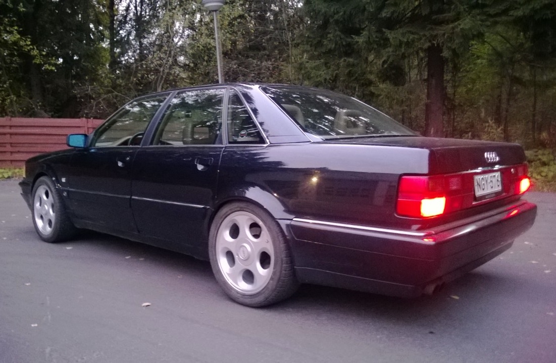

                      Noniin, päivitetään välillä tätäkin. Kaikenlaista pientä tälle on tehty pitkin matkaa. Huonosti on tullut otettua kuvia, mutta kesä mentiin suunnilleen tällä lookilla:
                      Etujouset vaihdoin kesällä lyhyempiin jotka vähän lievensi keulimista. Tästä on enää vaikea madaltaa kun ei meinaa kotiin päästä raapimatta hidasteisiin. Seuraavaksi pitäisi varmaan katsella säkkejä.

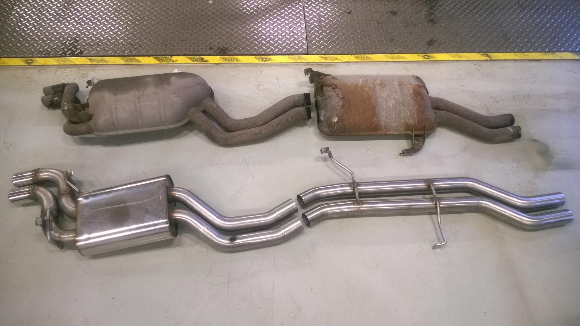

                      Tänään vaihdoin alle uutta putkea katilta taaksepäin. Oli jo aikakin kun vanha putki oli kiinni lähinnä pyhällä hengellä.
                      Talvi mennään taas ilman isompia muutoksia.
                        Minkälaista murinaa tuli tuolla yhden vaimentajan hormilla?
                        Omassa Cac:n hormi, ja keskivaimennin kulkee niin tolkuttoman matalalla, että sitä tulee tahattomasti kolhittua koko ajan johonkin, ja suunnitelmissa olisi sen poistaminen. Suoraa putkea tilalle.
                        Tuo äänimaailma vain hieman arveluttaa.... Onko jo liian äänekäs?
                        Nätissä kunnossa näyttäis autosi olevan ulkoisesti!
                          Kyllä siihen aika paljon lisää ääntä tuli, varsinkin matalaa "kuminaa". Lyhyen koeajon perusteella ei tasaisella vauhdilla mitenkään liian kovalta kuulostanut. Itsekin osittain tuon maavaran takia halusin kokeilla suoraa putkea, mutta tuohonhan saa sitten tilalle heitettyä vielä vaimentimen jos alkaa häiritsemään. Tuli otettua puhelimella sound check: http://1drv.ms/11POWtR

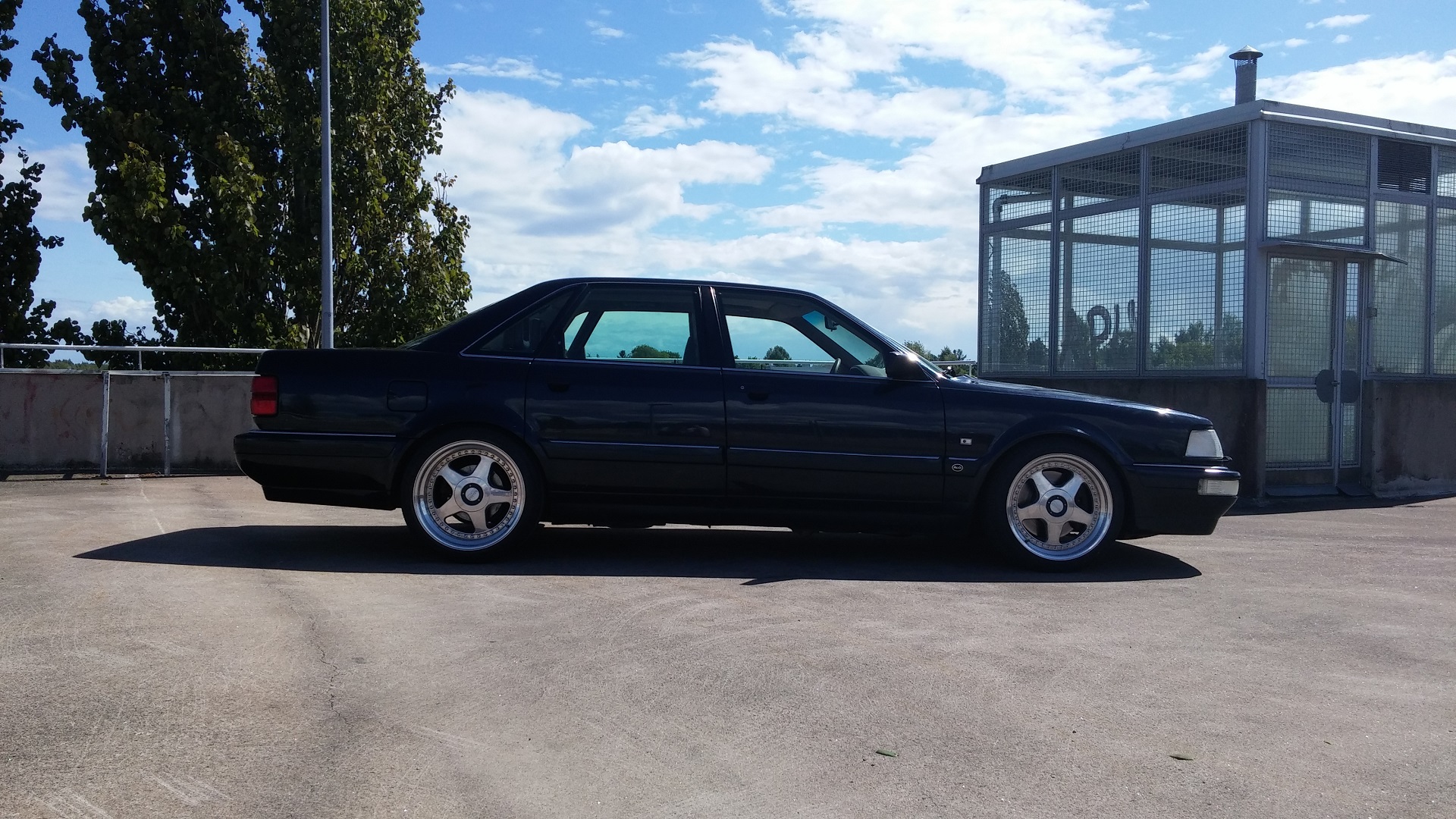

                            Kesävannetta... Sopiiko?
                              No kyllähän ne sinne sujahti... Jos tätä ei jo ollut aikaisemmin pelastettu museoinnilta niin nyt viimeistään on.

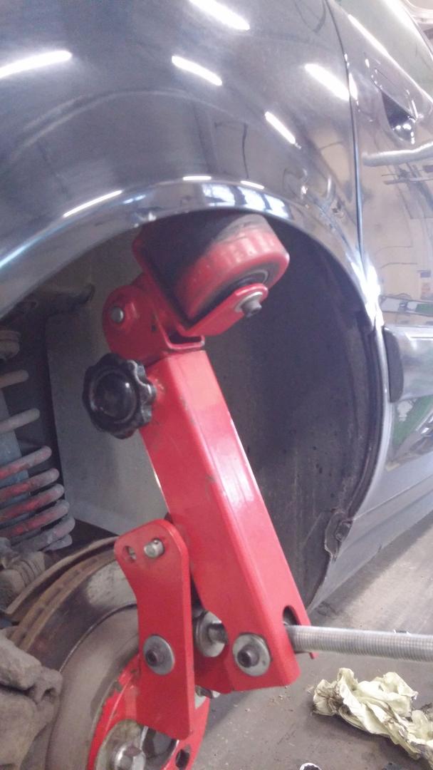

                              Samalla tuli huomattua, että takana on väljää, eli laitetaan kaikki puslat ja nivelet uutta kerralla. Alatukivarren etupään hela vain aiheuttaa hämmennystä marmorillakin. Sanoivat että pitäisi koko kiinnitysrauta vaihtaa uuteen (200e/kpl), koska tähän ei enää saa sopivia heloja. Onko kellään tietoa esim. ursseista mitkä helat tuonne käy. Autossa kiinni olevan raudan osanumero siis 4A0511337, jota ei etkasta enää edes löydy. Heloja on ainakin kahta, ellei jopa kolmea eri mallia, joissa erona ainakin halkaisija (44mm vs. 48mm). Mielellään tilaisi kerrasta oikeanlaiset.

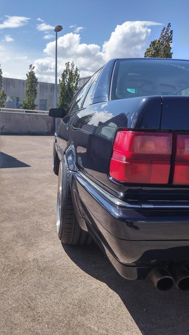

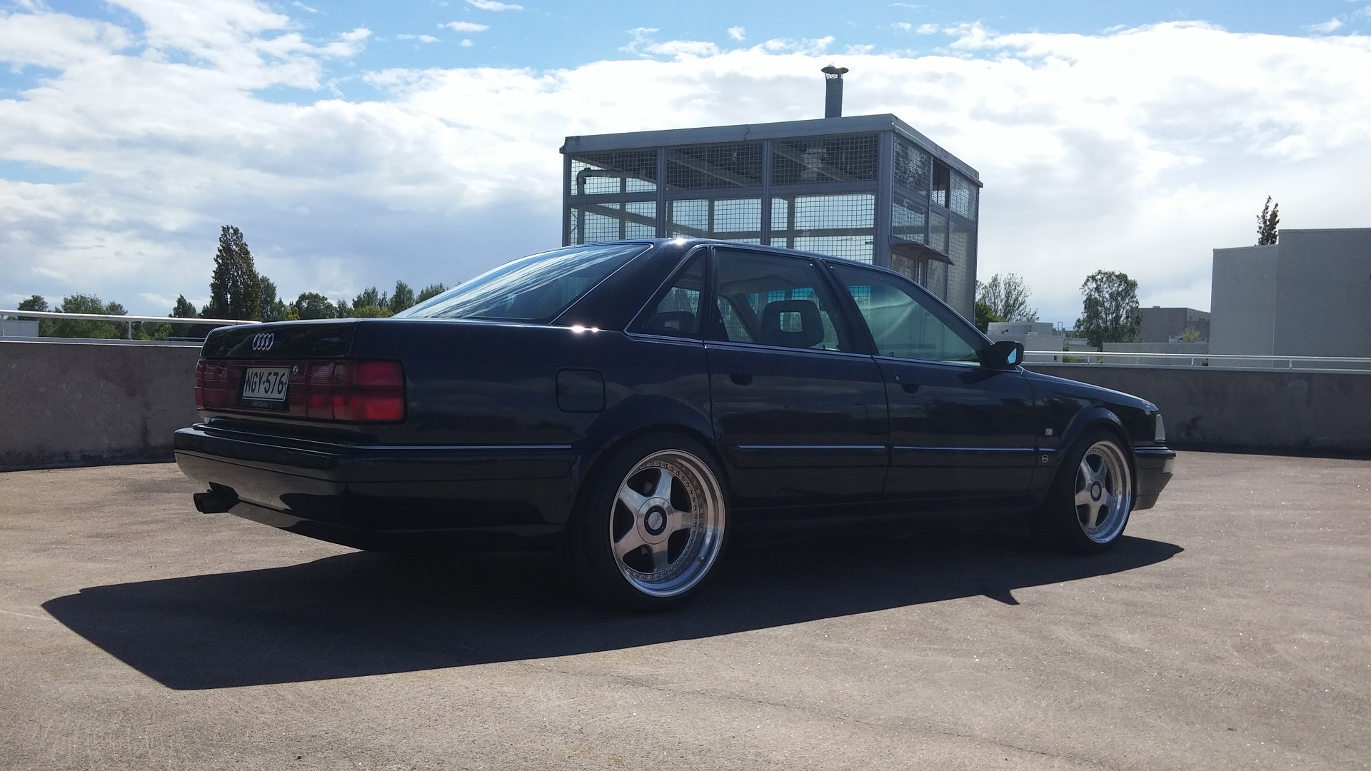

                                Muutama kuva pesun jälkeen.
                                  On kyllä härskin tyylikäs vanhus!
                                    Vanteet sopii kyllä, kuin nyrkki silmään :)
                                      On kyllä hieno. Mitkä jouset tuolla nyt on?
                                        Takana on normi KAW-jouset ja edessä myös KAW:n jousiin perustuvat matalimmat Frank Ziehmit. http://www.fz-kfz.de/Start.htm Muistaakseni siis 65/35 madallus.
