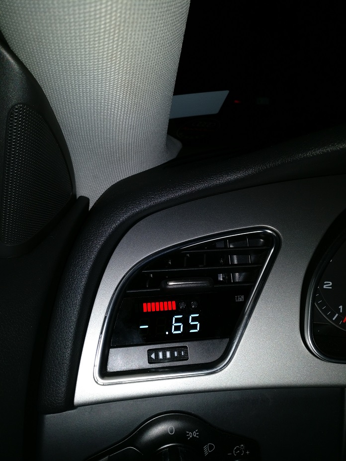

          Tuli tilattua tuommonen P3-digimittari kun sai edullisesti moddedeuros.com alennusmyynnista. Ei kovin suuri vaiva naplata paikalleen, enempi hommaa asentaa tuo naytto tuohon suulakkeeseen, jos ei ota sita valmista pakettia.

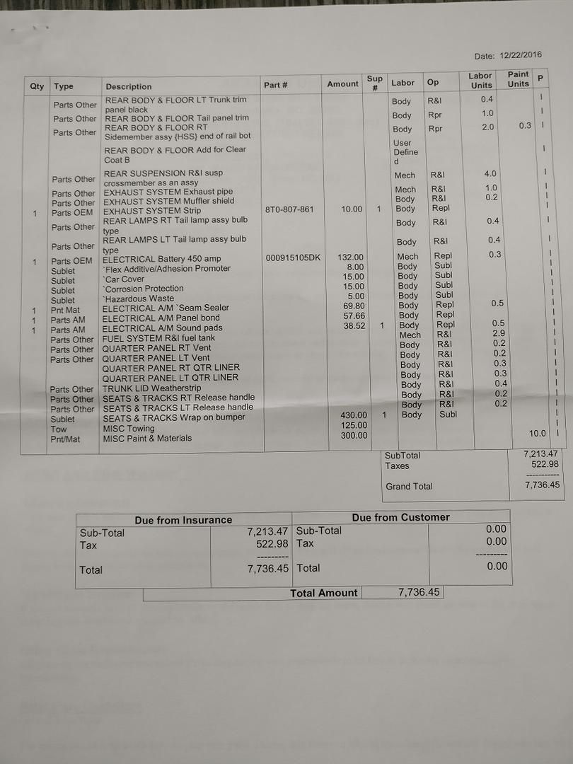

                Sain vitosen takaisin korjauksesta jouluaaton aattona. Kaikenkaikkiaan laskuttivat Tojotan omistajan vakuutusyhtiota vajaan $7800. Ei ihan halpa mohlays siis, tuo alkaa olla jo about 50% auton nettoarvosta, niin ei varmaan ole lunarikaan ollut kaukana.
                Auto oli ilmoitellut Service needed viestilla kaynnistyksen yhteydessa jo jonkin aikaa, niin heitin vitosen 55k-huoltoon Eurowiselle. Pyysin myos tekemaan imusarjan putsauksen. Sielta tulikin sitten soitto, etta vesipumppu ja ahtimen jaahdytysletku vuotaa, uusitaanko? Eihan siina muuta, kuin leuka rintaan antaa lupa korjata ilmenneet viat. Loppulasku huollolle oli hippasen vajaa $1800.
                Nyt mulla olisi S-line helmalistat tuolla jemmassa, ei nyt oikein saanut tassa rytakassa niita laitatettua paikalleen. Saattaapi olla etta se onnistuu vasta sitten kun ottaa teipit pois.
                Mietin mina kans etta laittaisin myyntiin taman, mutta nama on enaa noin $15k autoja taalla, niin en uskalla edes ajatella kuinka paljon rahaa olisin hukkaan heittanyt :)

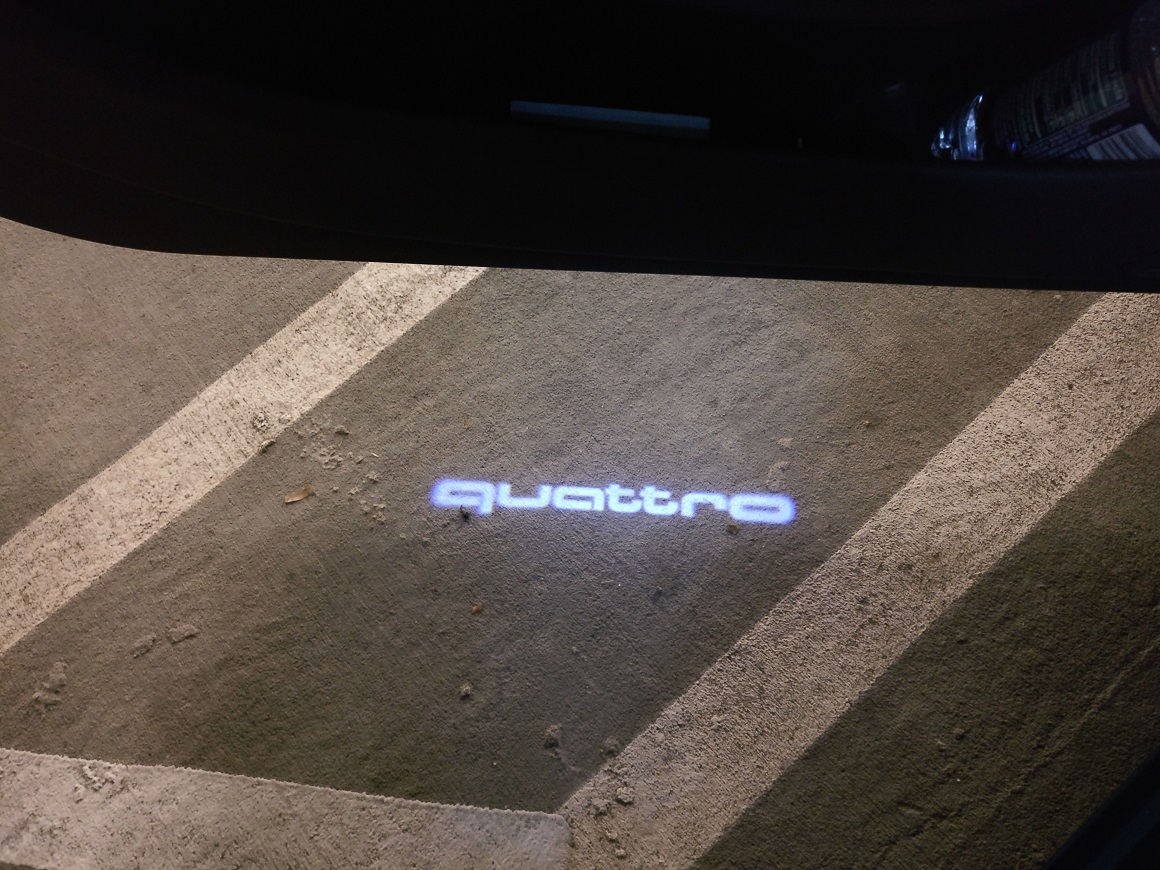

                    Ei sita nakojaan osaa itselleen tekemia lupauksia pitaa, ei ollut missaan vaiheessa tarkoitus hankkia noita vouhotusvaloja, mutta kun sattuivat ihan vahingossa tulemaan verkossa vastaan, niin pistin tilaten kun olivat viela huokeat. Linkki kun joku sita kysyy kuitenkin.

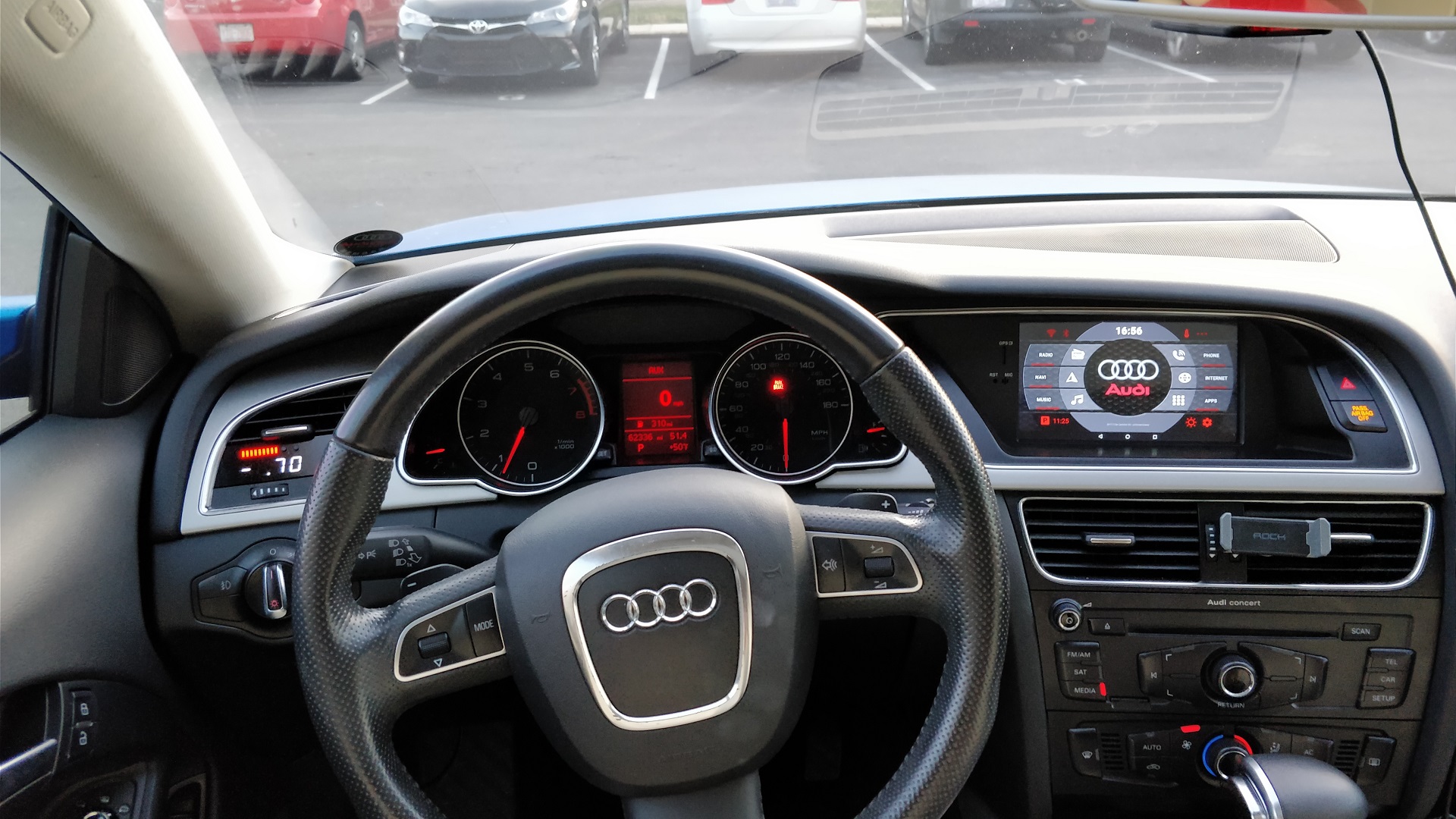

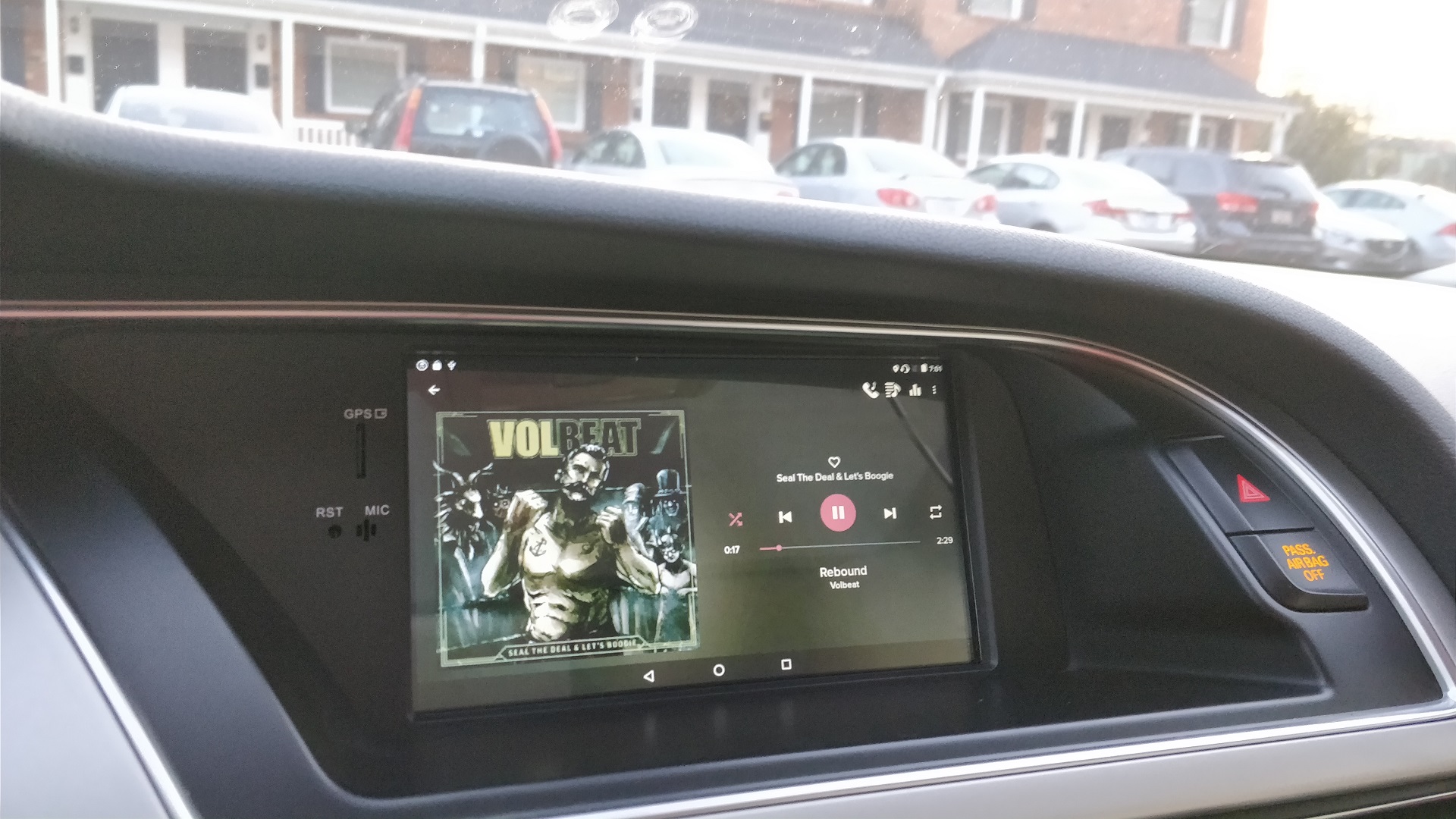

                    • Audizinelta sattui tulemaan vastaan ketju RSNAVista ja aikansa luettuani päätin laittaa rojut tilaukseen. Valitsin 7" version koska se sopii orkkispaikalle ja on eniten OEM-look. Laitoin samaan tilaukseen tulemaan peruutuskameran, kun sellaistakaan Namibia-mallisessa vitosessa ei ollut. Kamppeet maksoi $520 ja paketti tuli kotiovelle noin kolmessa viikossa tilauksesta.
                      Asennus oli suoraviivainen, keskikonsolista kaikki roippeet tieltä pois ja hanskalokero irti. Sitten asentaa adapterijohto auton johtosarjaan ja kaikki irroitetut kamppeet takaisin käänteisessä järjestyksessä. GPS- ja WiFi-antennit vedin koelaudalle keskikaiutinritilän alle. Peruutuskameran johtojen veto perään ja kamera/kahva-paketin asentaminen peräluukkuun.
                      Parin viikon käyttäjäkokemus on ollut erittäin positiivinen. Kaikki on toiminut ilman nikotteluja. Ainoa pieni miinus on ettei laitteessa ole paristovarmennusta, niin kellonaika ei käynnistyksessä ole kohdillaan, mutta parin minuutin aikana laite hakee ajan asetuksen automaattisesti satelliitista. Launcherina on nyt Car Launcher AG, joka loytyy Googlen Play Storesta.
                      Ainakin Concert-mallisiin B8/B8.5 radioihin erittäin suositeltava päivitys.

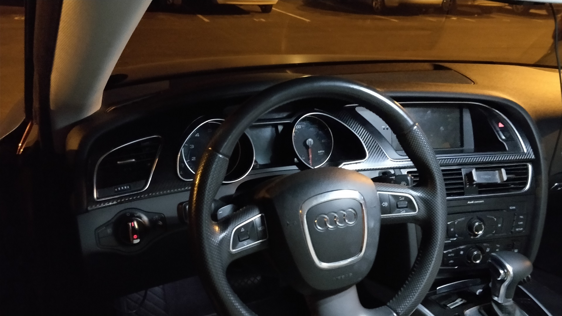

                            • Tänään postipoika toi ebay:sta tilatun carbon-look teipin, niin turasin joutessani mittariston ympäriltä hopeat muovit peittoon.

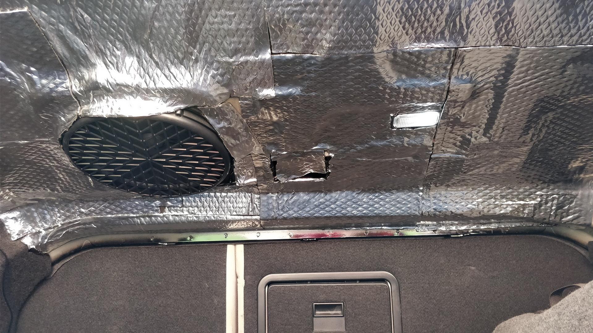

                              • Turasin tuossa viime viikolla joutessani subbariprojektin vitosen konttiin. Samalla tuli laitettua vaimennusmattoa vararengaskoteloon seka hattuhyllyyn.

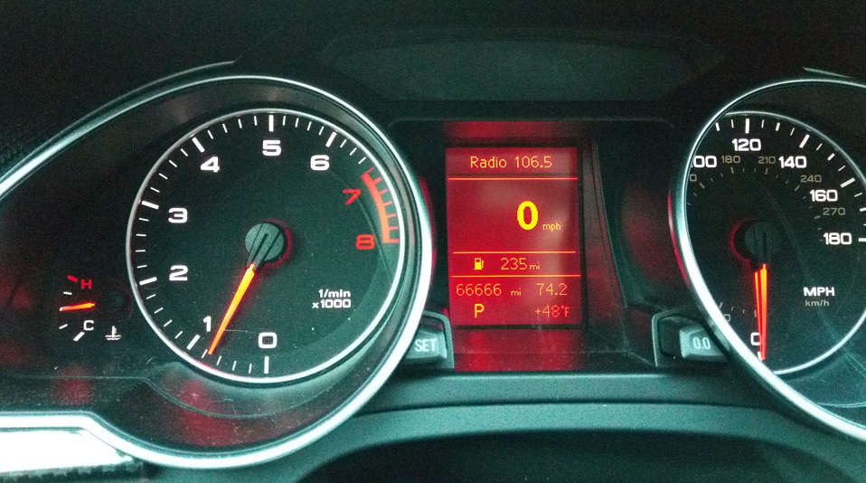

                                • Eilen tuli "tasalukemia" tayteen. Eipa ole muuta kuin ajettu, vahan olen funtsinut etta pitaisiko joku nuoriso/perffimallin ilmanputsari hankkia ja jos koittas loytaa dynon jos sais jotain lappua. Oljyt vois kayda vaihdattamassa ja hommata uudet pyyhkijansulat.
                                  • Miten on RSNAV pelaillut? Onko rasittava käyttää kosketellen? Kuitenkin oem paikka aika syvällä. Se 10.jotain tuumaa olisi käytöltään makee, mutta ruma eikä oem tyyliä.
                                    • Kompromissina, hommaa se 8.8". Se on vahan niinkuin kombo isoa nayttoa ja OE-lookkia. Minakaan en jaksaisi sita kymppituumaista katella, se on ruma.
                                      Ihan hyvin on pelannut, musiikin soittaa niinkuin pitaa ja navisoftat toimii. Pitaisi hommata datasim-kortti tuohon, niin ei tarttis jakaa puhelimesta nettia. Eika ole haitannut vaikka kaytan lahes sataprosenttisesti siita naytolta. Ei sita loppuunsa niin paljoa tule rapellettya.
                                      Tuossa yks viikonloppu pidemmalla reissulla huomasin, etta buuttasi omia aikojaan kahdesti, ennen ei ole sita tehnyt. Ei ole ollut mitaan ongelmia ja en ole edes alkuvuoden jalkeen ajanut paivityksia RSNAVin wikista, olen odotellut etta saavat portattua Android seiskan siihen, niin laitan sen sitten.
                                      Minua kiinnostaisi hommata se 8.8", mutta en kylla koko hintaa ala maksamaan. Jos saisin myytya taman nykyisen jollekin, niin sillahan sita sitten rahoittaisi osan siita hankinnasta. Ja mielellaan siten, ettei tarvitsisi kaivella johtosarjaa autosta pois, vaan plug-in uusi naytto vanhoihin johtoihin ja sitten vanha naytto+uusi johto myyda pois. On nimittain melkoinen homma asentaa tuo. Menee helposti se kaks-kolme tunteroista.
                                      • Joo tota kurottamista oon miettinyt, mutta perus radion säätö taitaa mennä auton omista nappuloista? Saako siihen Spotifyn? Entä pystyykö iPhonesta peilaamaan siihen Youtubea? Onko RCA lähtöjä takana vai toimiiko vain ns. tietokoneena?
                                        • En ole kokeillut, mutta kylla Spotify pitaisi toimia, ihan niinkuin mika tahansa softa Google Playsta. Ei ole RCA-liittimia takana, tama on periaatteessa vaan Android-tabletti.

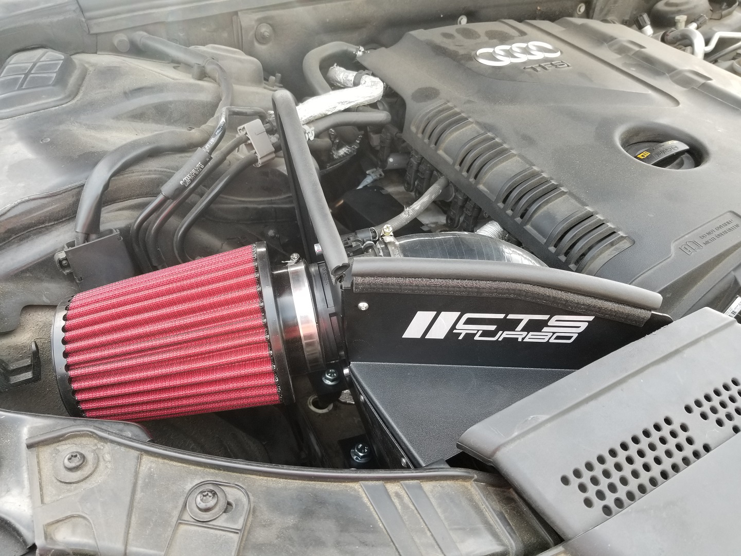

                                          • Tulipa wappuaaton kunniaksi askarreltua tuo aiemmin hankittu CTS-Turbon nuorisosuodatin paikoilleen. Suoraviivainen homma, oisko vajaa tunti mennyt kun rauhassa puuhasteli.
                                            Samoin laitoin tuon ylimaaraisen suodattimen paikalleen suojamuovin alle, pitanee kayda viela kuva siitakin nappaamassa kunhan muistaa. Loytyy esim ebaysta koodilla: 8KD819441.

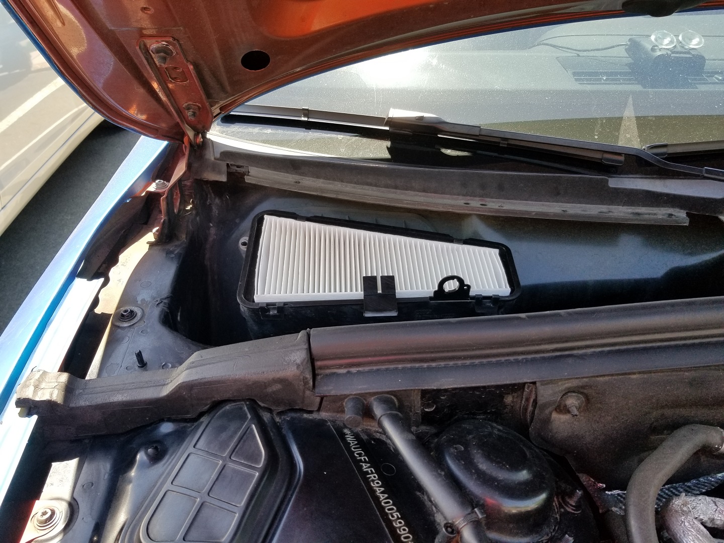

                                                        Laitoin myos sisailman filtterin ebaysta tulemaan, vilkaisin sita tuossa kans ja koitin imurillakin putsata, mut eipa se nayttanyt siita paljoa paranevan. Loytyy koodilla 8K0819439A.
