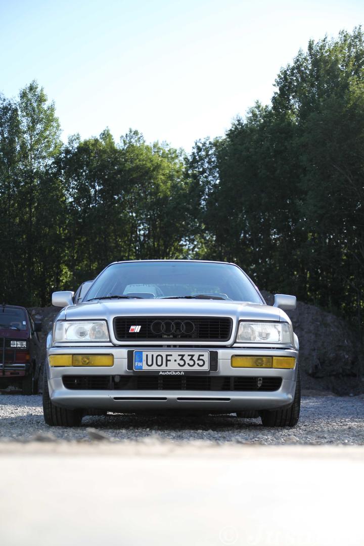

    Tämmönen, kohta parikymppinen nuorukainen.
    Hain tämän Ruotsisa reilut pari vuotta sitten ja vallan inhimilliseen hintaan. Tosin tähän sai tehdä heti samat alustajumpat, kuin edelliseenkin ässään, joten se edullisuus loppui siihen. Tässä kuitenkin muutamia juttuja jotka ovat muuttuneet sitten tuotantolinjan:
    Kori
    - Kromiosia on peitelty ahkerasti sekä dipillä, että teipillä ja sumuvaloihin & vilkkuihin on lyöty kusikalvot.
    - Takasiipi on Hellan valmiste ja länsinaapurin pojan asentama. Lähtee pois jahka päästään maalaushommiin.
    - Koriin on asennettu vuosien saatossa runsaasti ruostetta :)
    Alusta
    - Tolppina KW v1, joita on ruuvattu vakiokorkeudesta jotain 40mm alaspäin.
    - Tukivarsissa powerflexiä.
    - Apurunkojen puslat 034 Motorsportin alumiiniset.
    - Kaikki pallonivelet ja pyörän laakerit uusin heti auton ostaessa, koska väljää oli vähän siellä ja täällä.
    - Neuspeed säädettävä takavakaaja.
    - Väliaikaisesti alla B7 A4:n vanteet koossa 8x18" jotka keväällä maalautin satiini mustaksi.
    Sisusta

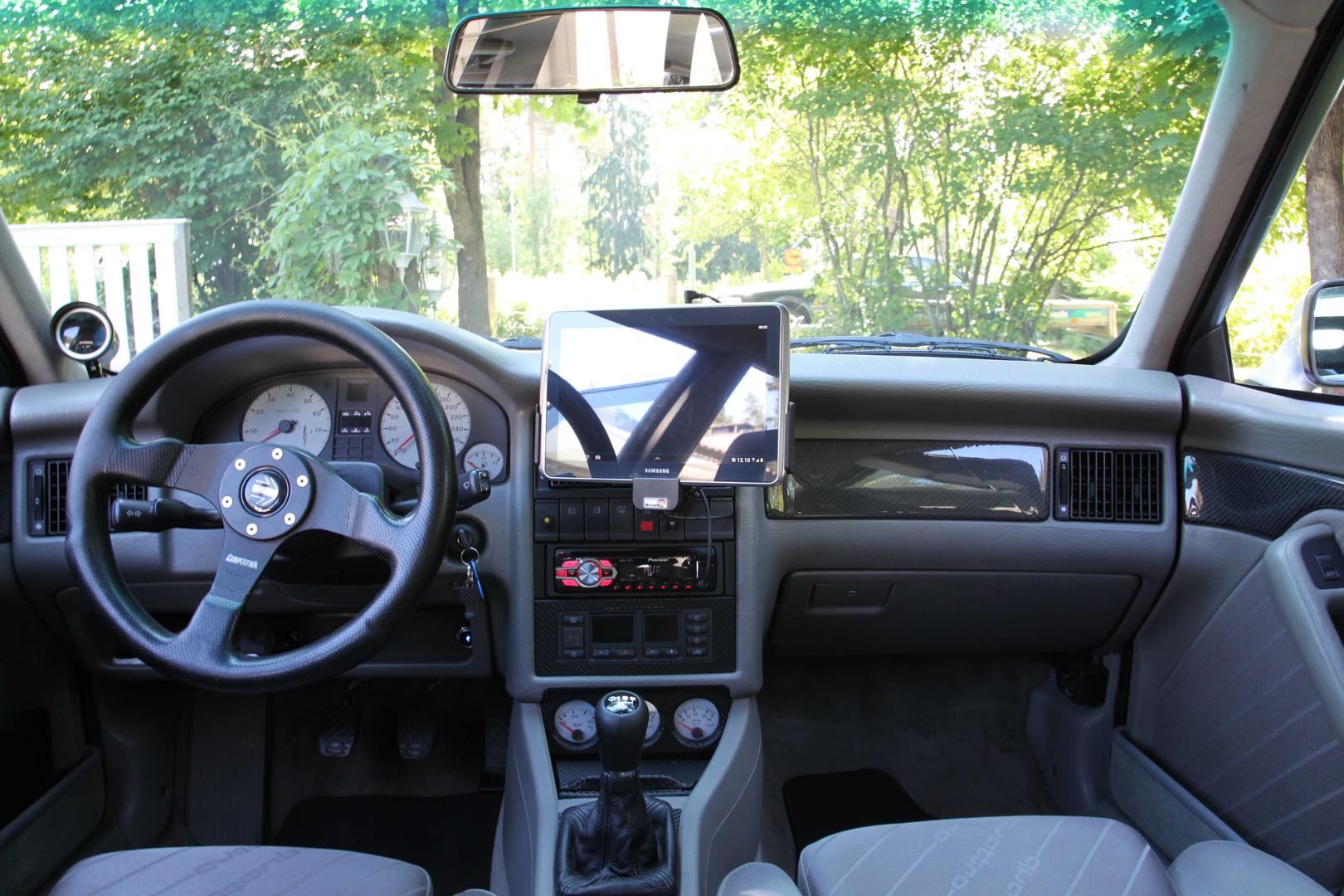

    - Soittimena Pioneer joku ja soittimelle signaalia tarjoilee yleensä Samsung Note 10.1 nettiradion muodossa.
    - Kaikattimina Fusionit joita ruokkii niin ikään Fusionin vahvistin.

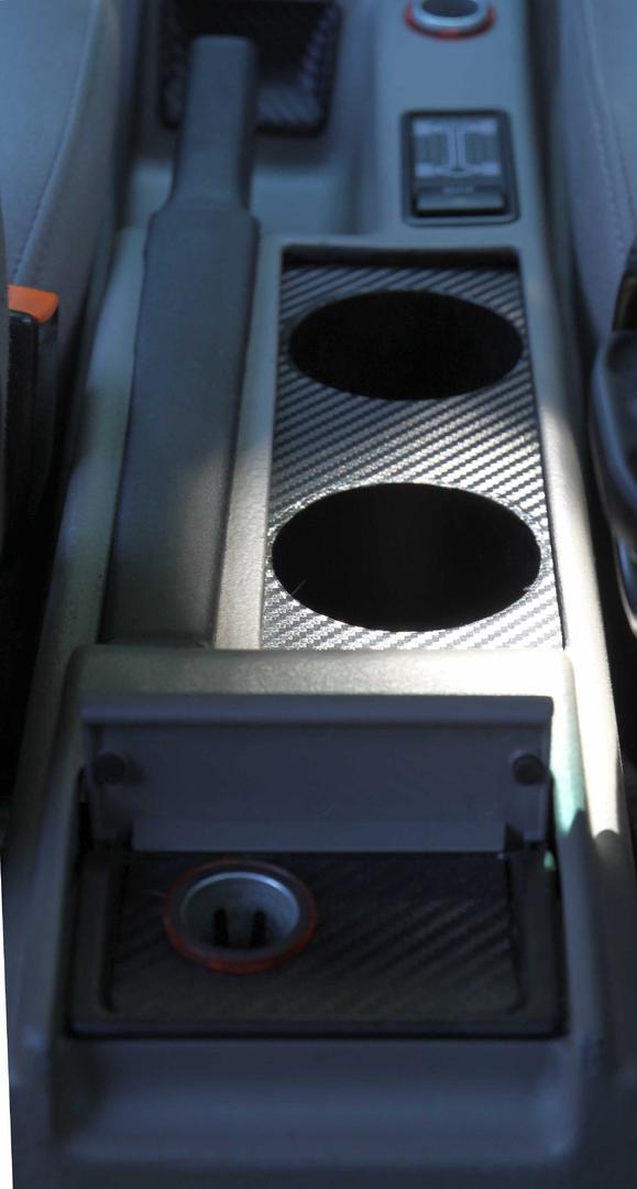

    - Keskikonsolista puuttui ostaessa orkkis kotelo, joten nikkaroin siihen kaksi mukitelinettä ja takastögikseen yhden 12V pistokkeen.
    - Rattikin on ruåttalaista mallia ja siihen on hakusellaan orkkista.
    Tekniikka
    - ABY
    - Do88.se silikoniset ahtoletkut. Olisin ottanut mustat, mutta niitä oli tarjolla vasta heinäkuun lopulla ja en jaksanut odotella.
    - TFSI puolat ja johtokonversio
    - Olikohan nuo suuttimet jotain ~440cc/min Boschit.
    - Lolvon S60R/V70R ahdin jossa possun ahtimesta pakopesä ja ABY K24:n vakio kompurapesä koneistettu komboon sopivaksi. Ei ulkoisesti eroa vakiosta mitenkään.
    - Tehot? Jaa. Säätöreissulla porkkis mumisi hantin penkiltä jotan +300hv juttuja...
    ommeinaan komia ! :)

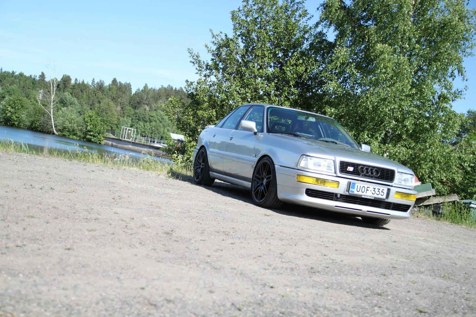

            Kiitoksia. Jäi ekasta postista kuvat kokonaisuudesta, joten tässä on.
            On, tosi nätti. Ratti ja tabletti ei kyllä istu konaisuuteen.
            Sami voi postittaa ruorinsa minulle, kiitos :)
            Ratti on paitsi ruma, niin se myös peittää nopeusmittarista alueen 80-260, joten se on myös epäkäytännöllinen. Uusi ratti on kyllä hankintalistalla.
            Vaikkei tabletti olekaan kaunistus, niin se on paikkansa siinä lunastanut monikäyttöisyydellään. Siitä soitellaan nettiradiot, kun en jaksa mitään jaajoilua ym. shaibaa kuunnella ajaessa, vaan tahdon musiikkia jota TuneIn radiosta kyllä löytyy. Kotimaiden kanavatarjonta on niin hirveätä kuraa ettei mitään määrää. Sen lisäksi tabletti toimii ajotallennuskamerana, navigaattorina, GoPro kaukosäätimenä ja pidemmillä reissuilla poika saa vaikka hakata vihaisia lintuja tai katsella piirrettyjä aikansa kuluksi.

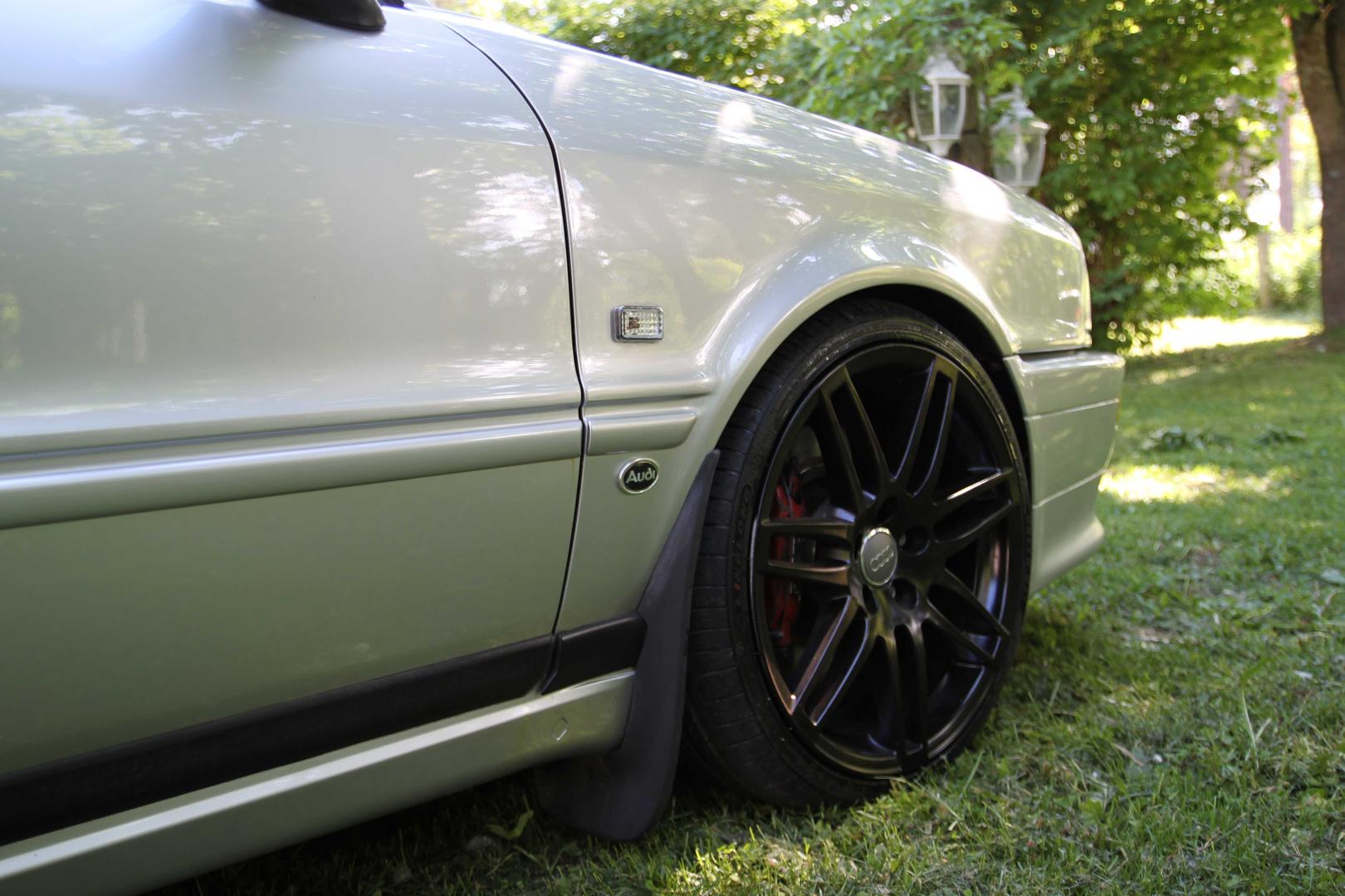

                Kyllä nää sämpylät on komeita! Mitä kustansi nuo alumiinihelat apurunkoihin ja millainen on ajaa, tuliko kolinoita tai värinöitä? Eikös näitä joku klubivelikin tehnyt, saakohan vielä? Ja mistä noi lattiamatot?
                  Olikohan ne puslat jotain 350€ toimituskuluineen tuolta ison veden takaa. Enkä ole huomannut mitään epämiellyttävyyttä asennuksen jälkeen. Lattiamatot ovat jo niinkun kaukaa, kuin edellisestä S2:sta johon minua edellinen omistaja oli ne ostanut. Iipeistä niitä varmaan löytyy :)
                    Kuinka ajo-ominaisuudet paranivat noilla alupuslilla? Häviskö pienetkin huojunnat ym. epämääräisyydet ja miten uraherkkä on? Itsellä on superflexin puslat apurungoissa edessä ja takana, ne voisi päivittää koviksi.
                    Roiskeläpät taitaa olla tarvikemallia? :)
                      Vaikea sanoa pelkästään niiden vaikutusta ajettavuuteen, kun vaihdoin yhdellä kertaa _kaikki_ puslat ja pallonivelet. Itse en ehkä näkisi vaivaa vaihtaa superflexistä alumiinisiin.
