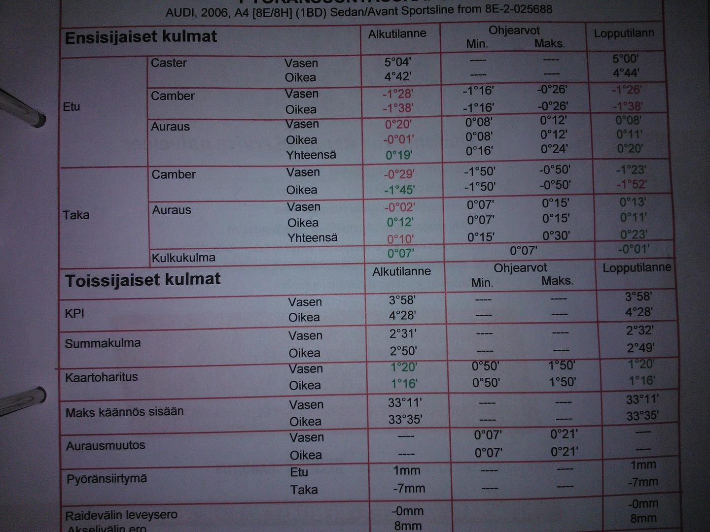

                      noniin, nyt on pyöränsuuntaus raportti kädessä ja takapään camberit seuraavat ennen ja jälkeen:
                      -------------- alku------- loppu
                      Vasen-------- -0,29'---- -1,23'
                      Oikea ------- -1,45'----- -1,52'
                      Oliskohan siinä ollut mahdollinen syyllinen siihen että vasen takarengas otti kaareen kiinni?

                          Tutun kautta kun verhoilee nii tulee halvemmaksi :) ei tuo alusta oikeen kuntoon tullu, ongelma siirty vain toiselle puolelle joten pitää vissiin pistää nyt oikeelle puolelle pienempää spaceriä... vasen puoli tulee enään millin ulos kaaresta ja oikea nyt 4-5mm -.- tarkottaen siis että oikeelle menee nyt sitte 12mm kunhan takaisin suomeen pääsen :)

                                      Noniin, vihdoin audin takapää suunnilleen balanssissa. Takana vasemmalla nyt 16mm spaceri ja oikealla 12mm. Huomasin kanssa kun mittailtiin vanteiden ET:t että oli 2 kpl ET 40 ja 2 kpl ET 41,5 takana nyt siis nuo 40 varustellut ja edessä 41,5. Digitaalityöntömitalla mitatut tulokset.

                                            Pistin nyt vielä nuo suuntauksen tulokset jos joku nyt niistä saa selvää.
                                              Mä veisin auton tuonne missä on pyöränsuuntaus tehty ja neuvottelisin siellä hinnan tuosta apurungon keskittämisestä. Pyöränsuuntausvehkeiden kanssahan tuo pitäisi ilmeisesti tehdä. Apurunkoa siis löysälle ja asennusraudalla kammetaan kohdalleen, että vanteet (/pyörännavat) ovat yhtä kaukana pyöränkaaresta tms auton keskilinjasta.
                                                Ilmeisesti tuosta raportista sitä nyt ei näkyny kuinka vinossa se on?
                                                  Nuo alimmaiset, pyöränsiirtymä ja raidevälin leveysero sekä akselivälin ero ovat varmaan tuohon liittyviä. Tarkemmin asiasta tietävät kertokoot.
