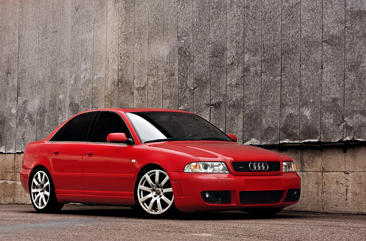

    Loppuun muutama kuva nykykunnosta, lisää tulossa kunhan saa jonkun muunkin kuvausvehkeen mukaan kuin puhelimen ja auton pestyä!

    Siistin näköinen ei voi muuta sanoa. On muutaman kerran tullut vastaan kaupunkilla. :)
      Hyvinhän noi vanteet passaa punaseenki autoon :)
        Passaahan nuo ihan kohtalaisesti! Vähän vaan ongelmallinen koko etusiin tuo 225/40, ei saa tiputettua enempää ku rupee syömään kaaria...
          On kyllä niin sisällä etuvanteet/renkaat että ihme jos raapii.
            Eihän se nyt raavikkaan, mutta tosta jos vähän laskee ni varmasti rapsuttaa. Kattoluukkumekanismi olis varmaa seuraavana vaihtolistalla, tuntuu olevan vaijerit poikki kun jumittuu katon sisälle.
              Tarvi madaltaa yhtään lisää. Spaceriä väliin niin tulee loppusilaus. Liian matalat ei vaan ole hienoja ja turha hajoittaa autoa sen takia, että on kylän matalin. Pidä tuo korkeus on just hyvä.
              Muutenkin siisti ja yksinkertainen orkkisluukki. Pidä tuo. :D
                Itekki kyllä tyytyväinen korkeuteen, välillä ku joutuu pellon reunassaki käymään ni tällä aika pitkälle pääsee raapimatta. Näyttää olevan aurinkoisia päiviä tiedossa ni jos vaikka pesemään innostuis ni saisitte vähä parempia kuvia. Omasta mielestä tuo auto kaipaisi vielä jotain, näyttää jotenkin hullulta. Liekö sitte vääränlaiset vanteet, mene ja tiedä...

                      Propsit siitä että et oo tunkenu autoon väkinäisesti mitään paskaa että erottus liikenteestä. Oot just siinä riskiryhmässä. :D Vanteet haluis eestä tulla vähän ulommas. Näyttäs et takaa on aika tasalla kaaren kanssa mutta edessä sentin sisässä.
                        Ei oo onneks sillasia ajatuksia auton suhteen, OEM-osat kun onniin mukavia jo sopivuudenkin kannalta :D takana nuo 5,5millin spacerit, eteenkin voisi koittaa miltä näyttäisi takapään spacereilla. Jos sopii olemaan ni sitte teettää niitä pari lisää ;)

                                    Tekis mieli sanoa että kaikki muutokset mitä tuohon nyt mene tekemään, vie ulkonäköä huonompaan suuntaan. Jopa nuo mustat helmat ja ovenkahvat toimii tuossa erinomaisesti kontrastia antamassa. Tule ihan oma entinen B5 mieleen. Se oli vanteita ja takavaloja lukuunottamatta identtinen tuon kanssa. Loppuvaiheessa tosin itse liimasin kontin päälle sellaisen pienen M5-tyylisen spoilerin ja se sopi ainakin omaan silmään aika hyvin.
                                      Facelift ajovalot nuorentaa ilmettä tosi paljon
                                        Nuorentaahan nuo ja kyllä ne tuleekin mutta ajankohdasta ei tietoa. Opiskelijan budjetti kun on rajallinen :D keskikyynärnojakin tuli asenneltua tuohon, se kun on odottanut asentajaa jo monta kuukautta. Pakko myöntää että todella paljon parani ajomukavuus tuon myötä!

                                          Tuo on kyllä komian näköinen. Perus siisti kulkine, kehtaa ruisailla.
