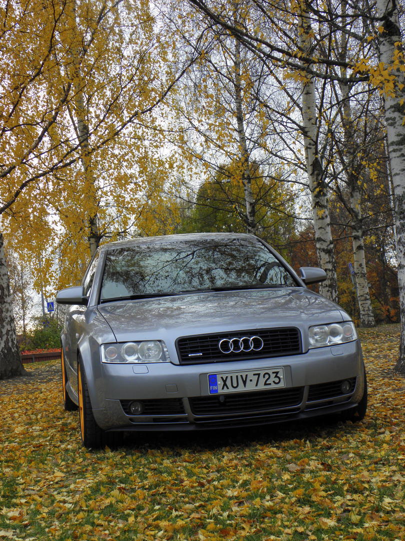

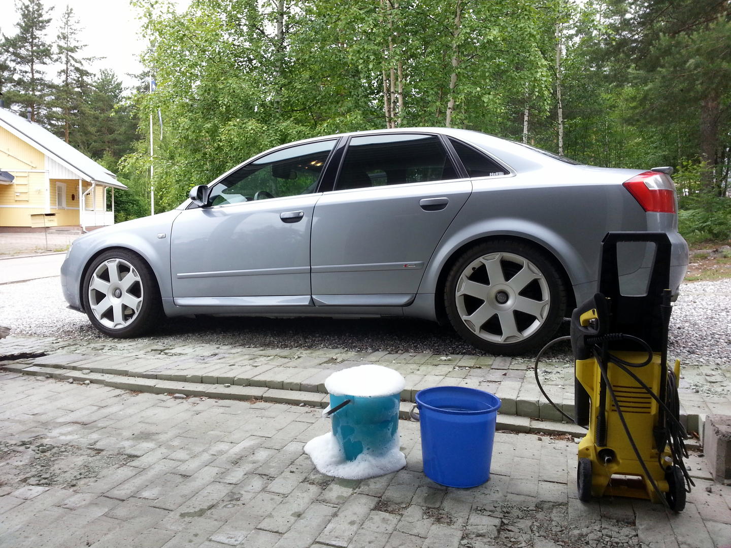

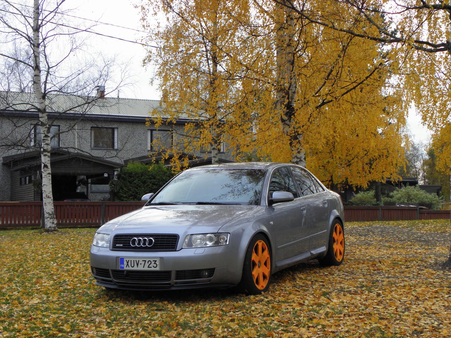

    Tuli haettua taas Audi muutaman syrjähypyn kautta taloon. Aikaiseimmista Audeista oli se verran hyvä kuva jäänyt takaraivoon, jotta valinta oli melko selkeä mitä autoa lähdettiin seuraavaksi hakemaan. Lähiympäristöstä löytyikin clubilaiselta lähellä kriitereitä oleva yksilö, jota olikin samantien mentävä katsomaan. Pitkien rupattelujen ja koeajon jälkeen lyötiinkin kaupat lukkoon.
    Tietoja
    Audi a4b6 1.8tq avussilber, vm 2003 ja kilometrejä 204tkm
    Tekniikka
    -1.8tq BEX
    -6-lovinen manuaali
    -ohjelmoitu n.210hp

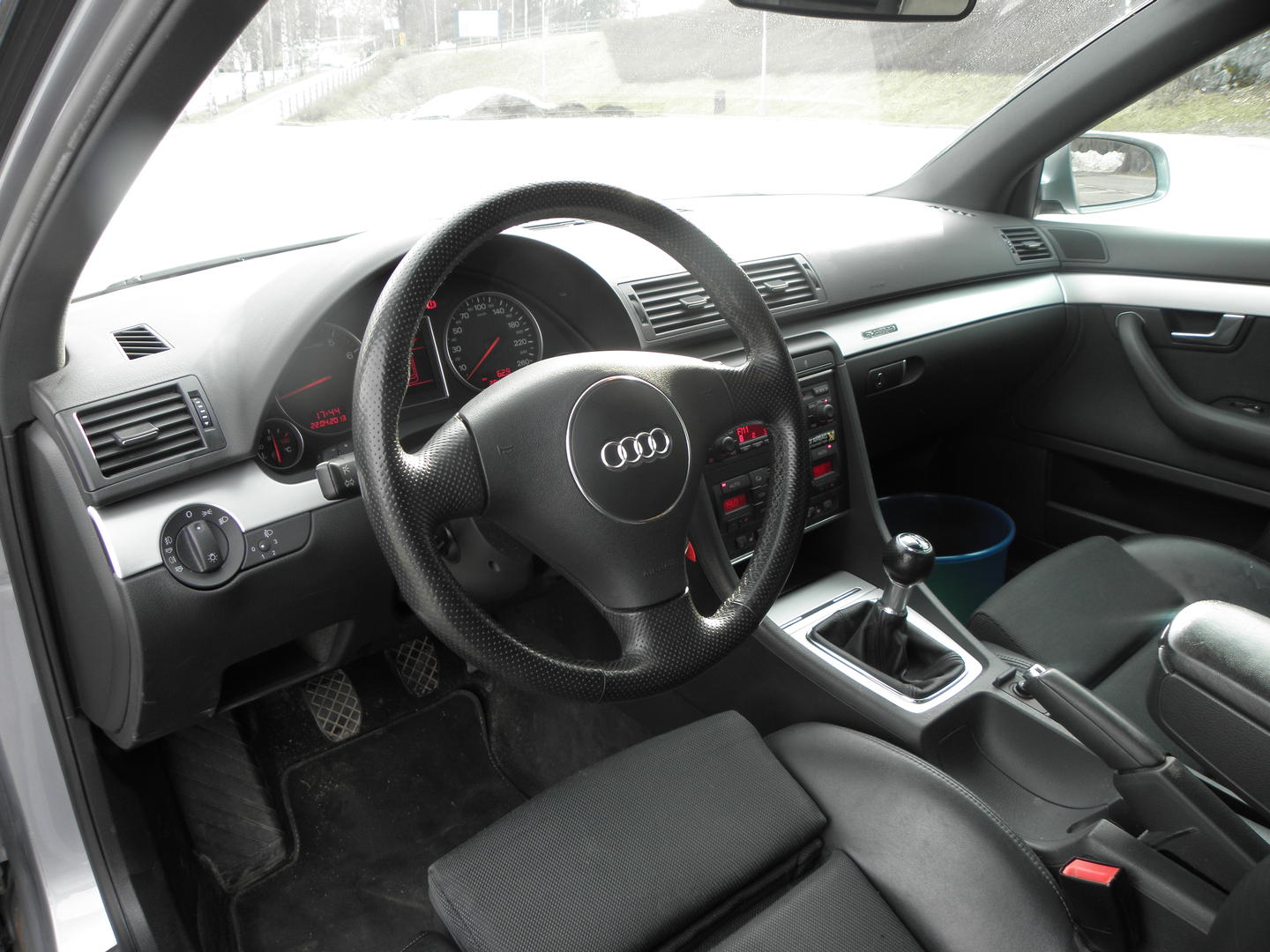

    Sisusta / Varusteet
    S-line sisusta: Puolinahkasporttipenkit, nahkainen ratti/vaihdekepin nuppi, musta sisäkatto
    -3-puolainen ratti
    -Valopaketti sisällä
    -Vakionopeudensäädin
    -Peruutustutka
    -Ajotietokone laaja
    -Automaattinen ilmastointi
    -Tummenetut takalasit
    -Kääntyvät penkit takana
    -Lohkolämmitin sisähaaralla
    -Alkuperäiset kumi / kangasmatot
    -Sumuvalot
    -Audi concert
    -Kallistuvat takapenkit
    -Ym perusvarusteet
    Vanteet / Alusta
    1BV sporttialusta
    -Talvi: b7 S-line vanteet ja hakkapelita R 17*

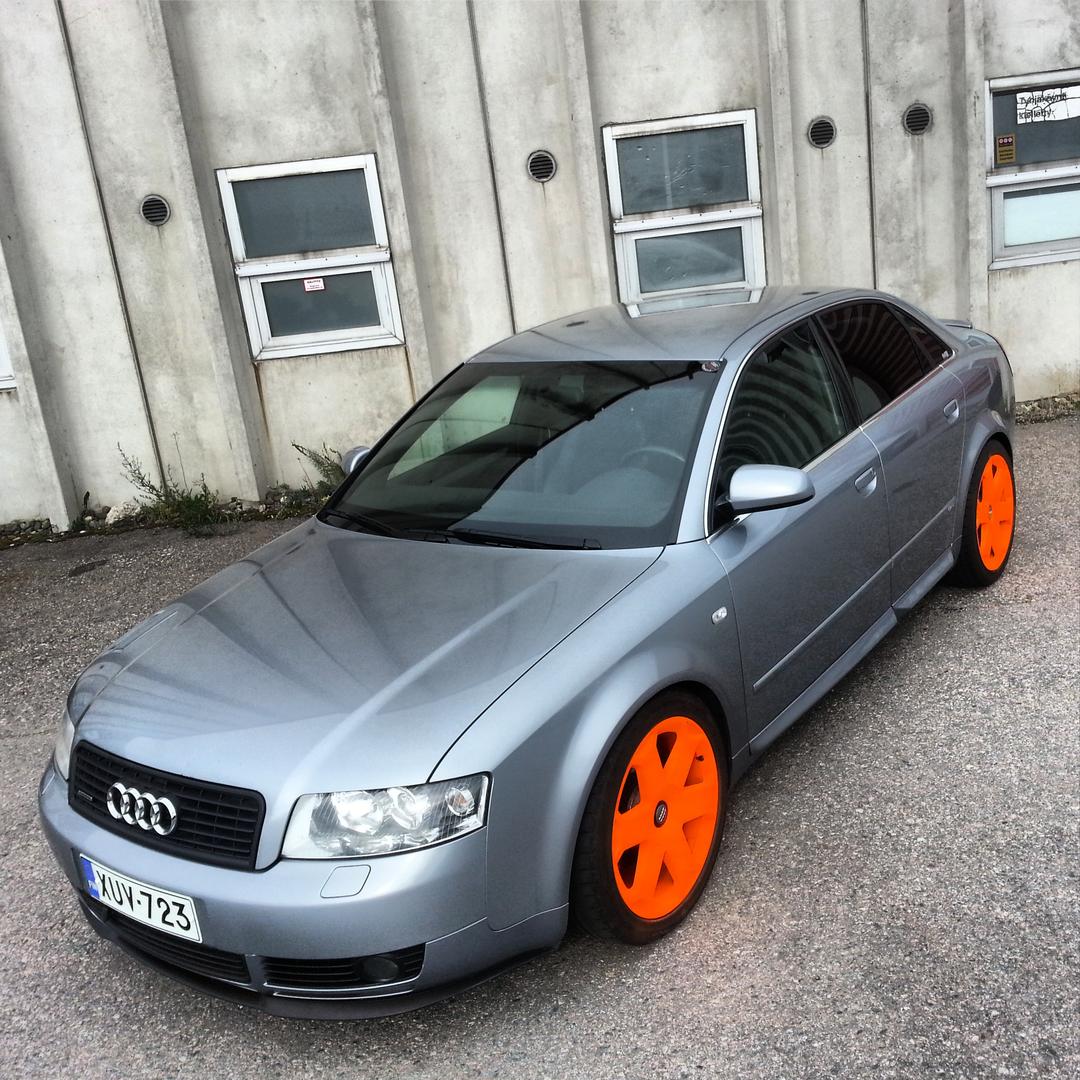

    -Kesä: s4 b6 Avus + 10mm spacerit ja Continental 235/40/18 rengastus

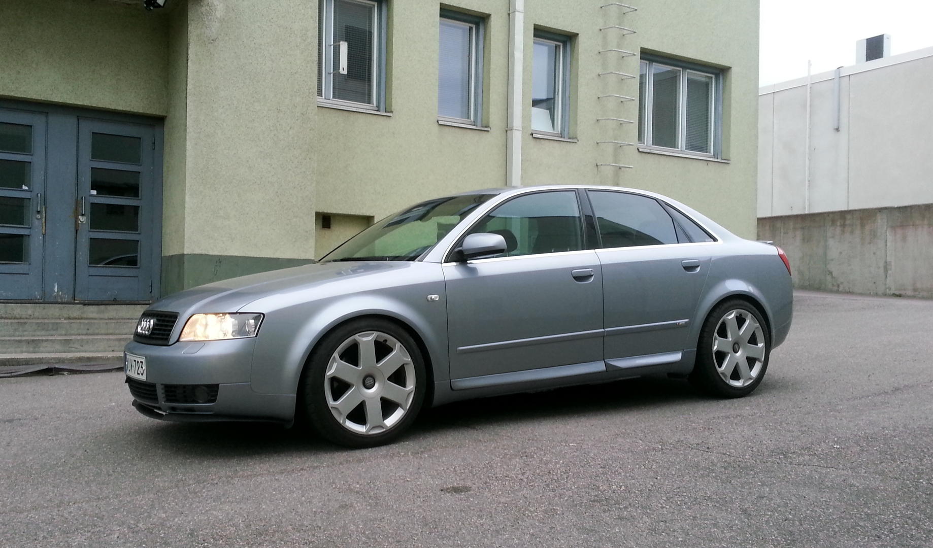

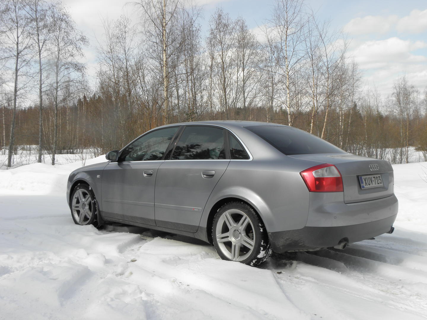

    Autosta löytyikin lähes kaikki varusteet ja enemmän mitä olin toivonut, mutta ulkokuori oli vakio. Joten aluksi haetaan piristystä koriin ja korjataan muutamat ruosteet / lommot maalipinnasta. Hankintalistalla tällä hetkellä ovat alla olevat osat. Projekti etenee omalla tahdillaan budjetin salliessa.Aluksi tarkoitus saada perusasiat kuntoon kuten ruosteet ja uusi tuulilasi.
    Tehdyt muutokset
    -s4 ovilistat
    -s4 kontinlippa
    -H&R -45mm
    -Cupranlippa
    -Helmat maalautettu korin väriin ja ruosteet korjattu kaarista

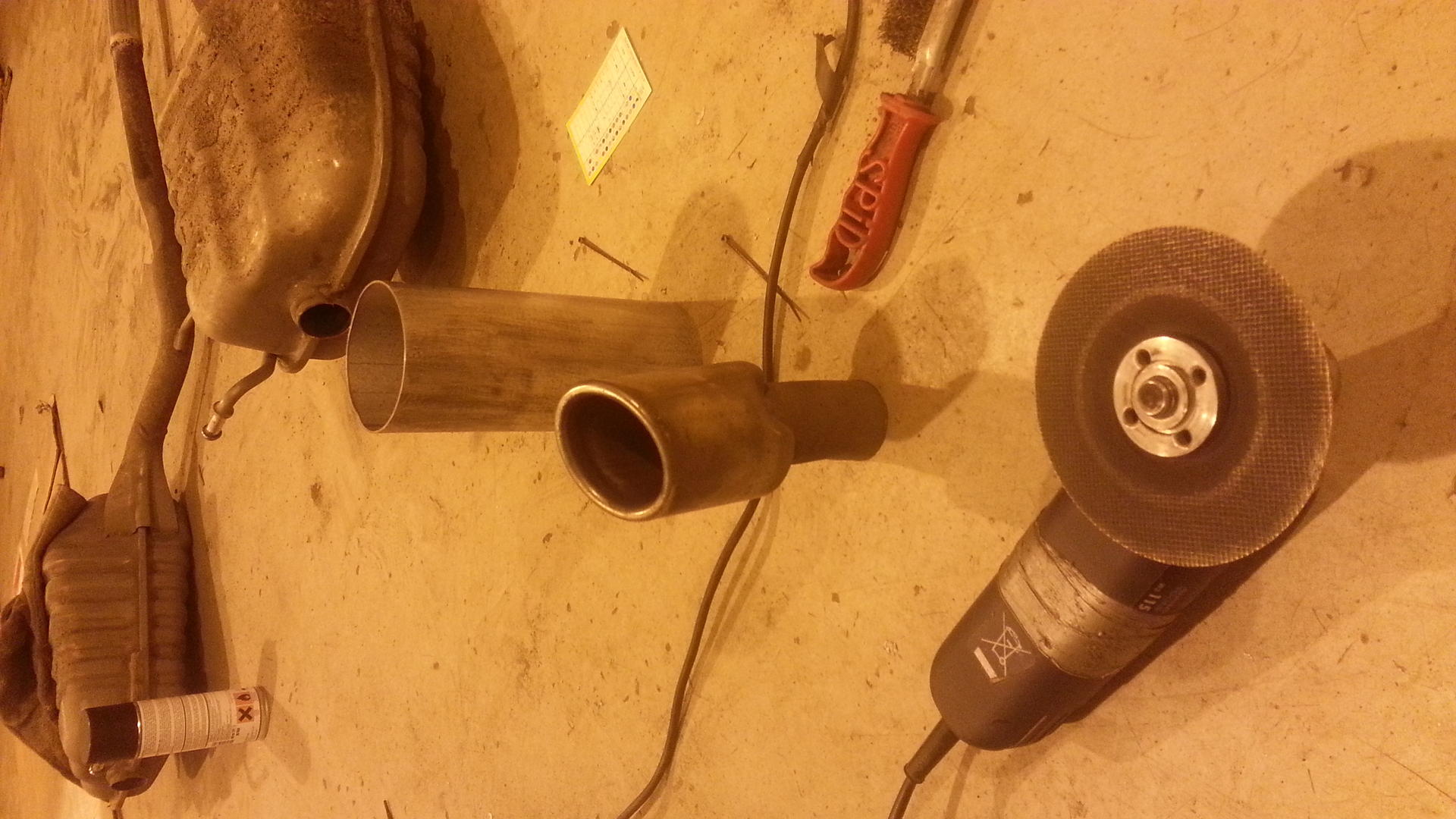

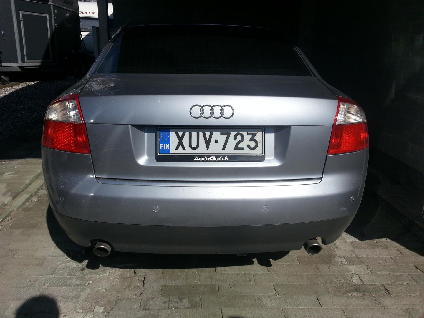

    -90mm putkenpäät (mustat) ja välivaimentimet poistettu
    -Maskit dipattu mustaksi
    -Xenonit pitkissä ja lyhyissä valoissa
    -Audiclub kilvenalunen
    Hiljalleen jalostetaan ideoiden ja budjetin kehittyessä eteenpäin.

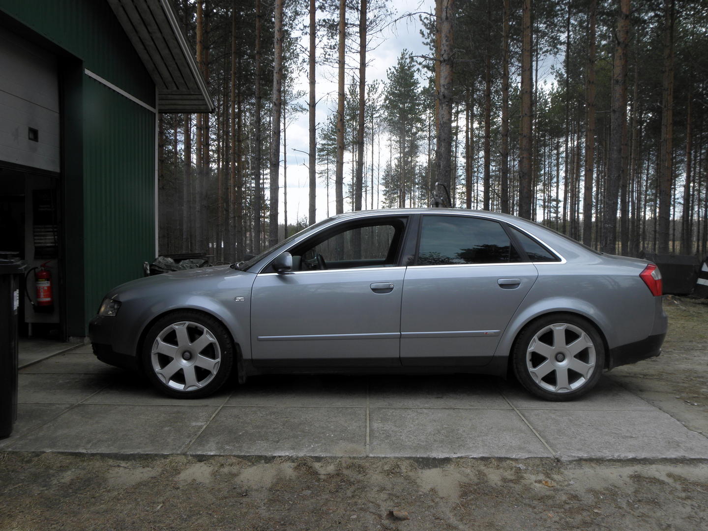

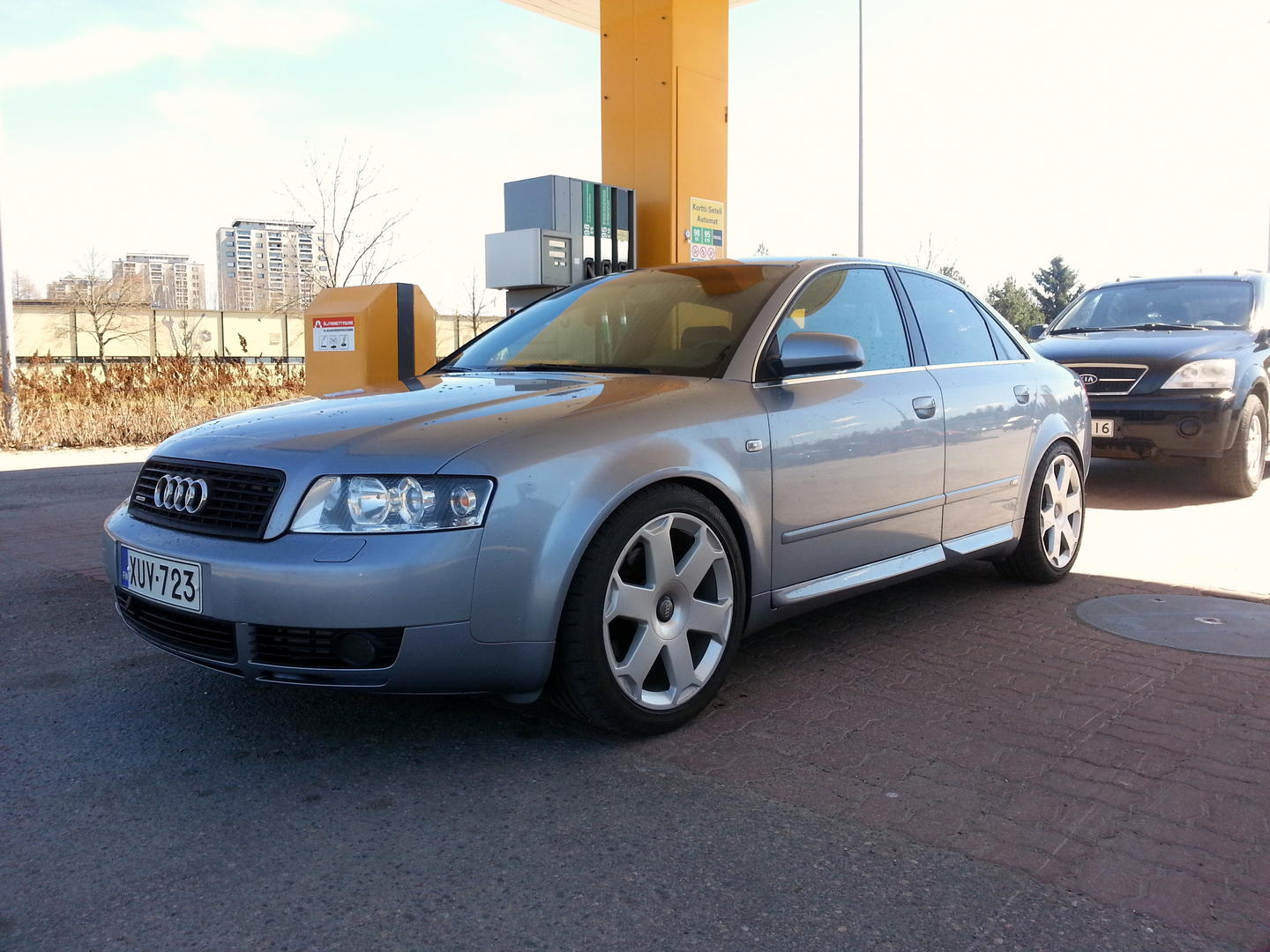

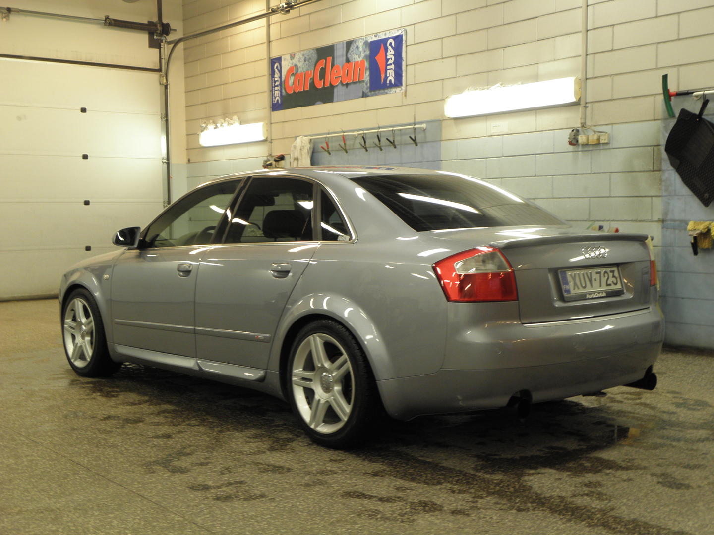

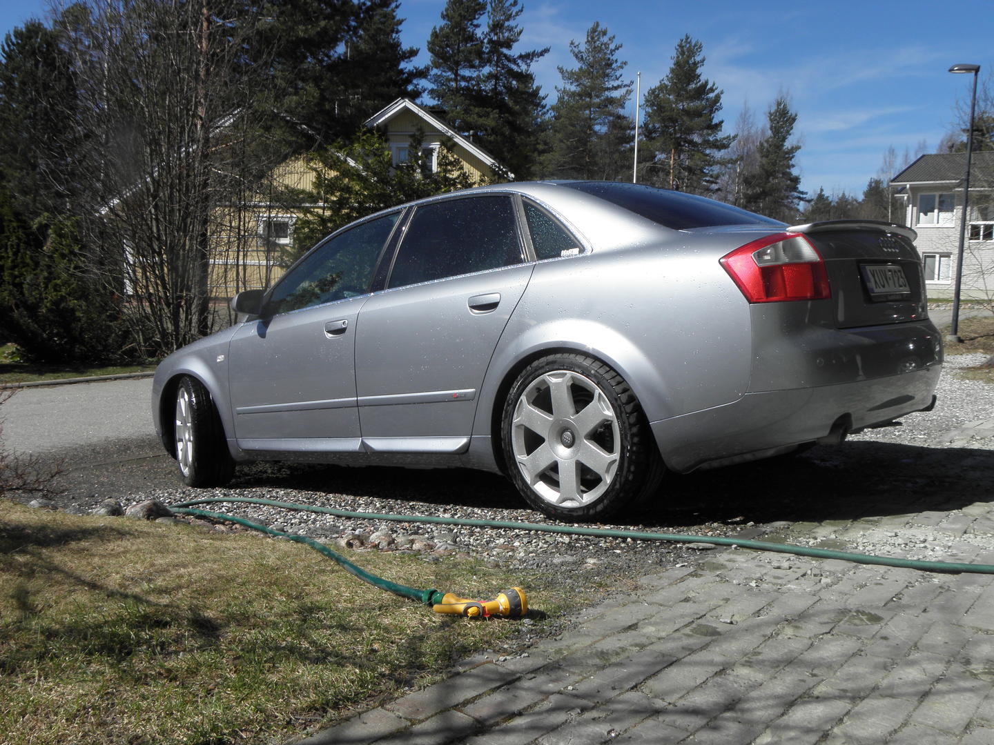

    Pientä edistystä saatu jälleen aikaiseksi, ennen kunnon kesäkelejä.Matkahuolto kiikutti kaiken näköistä osaa nurkkiin parinviikon aikana. Muun muassa H&R -45 setti slamitilta, saksasta s4 ovilistat / kontinlipan ja clubi kilvenalunen saapui myös.

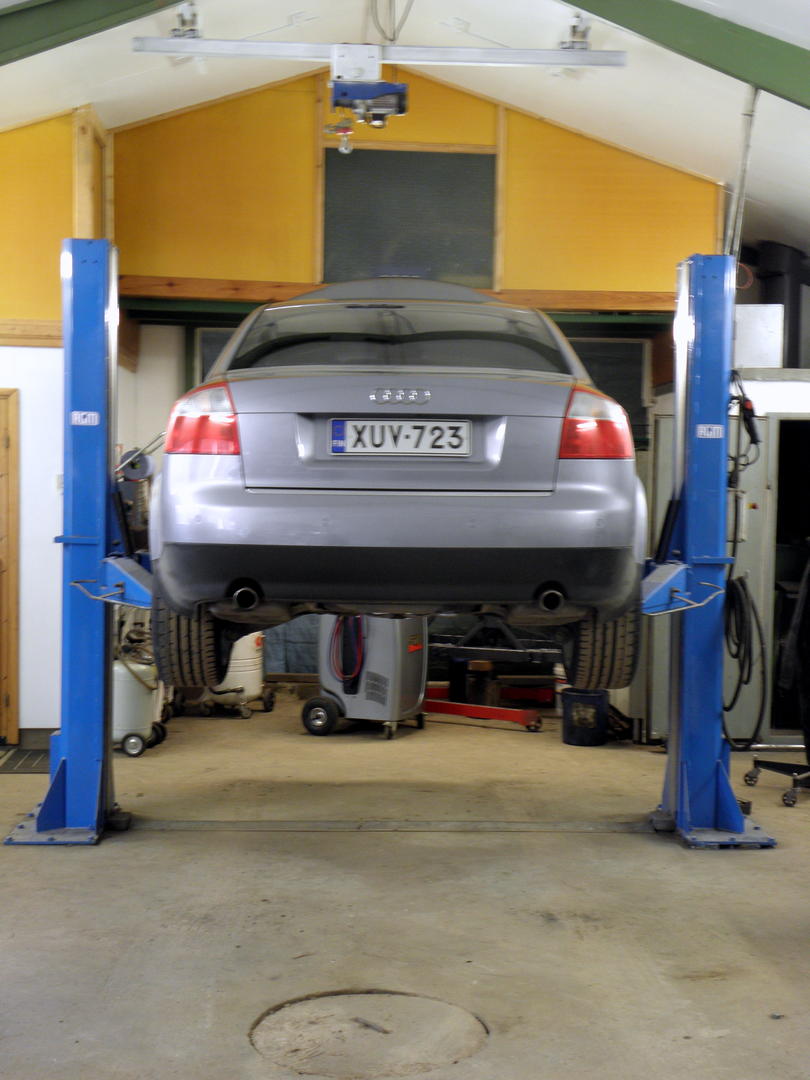

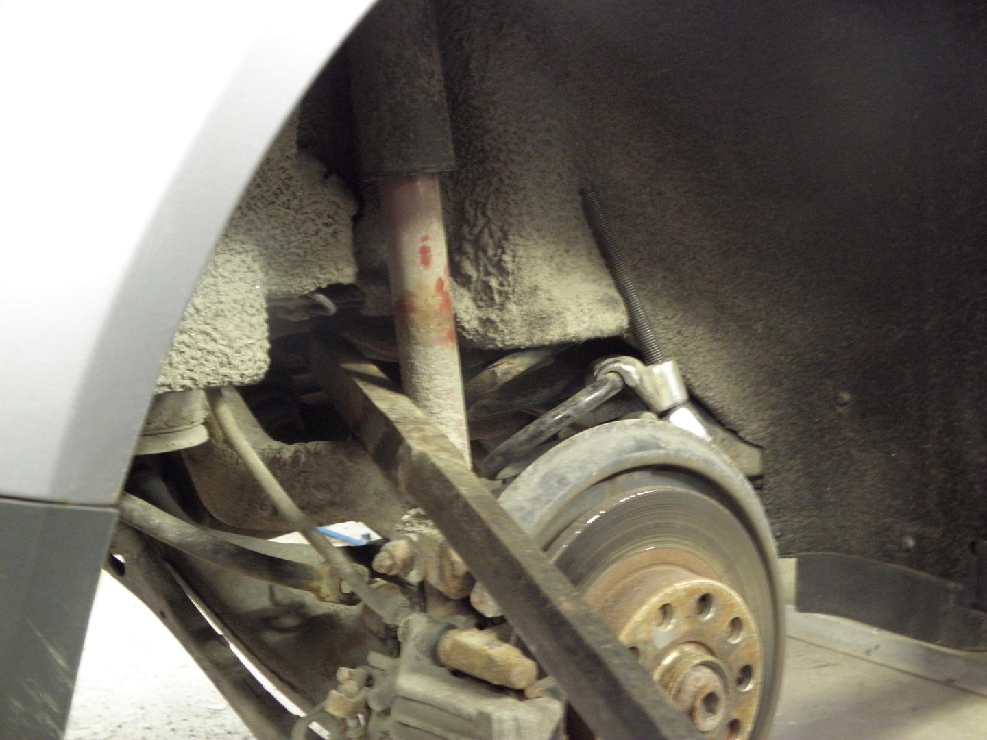

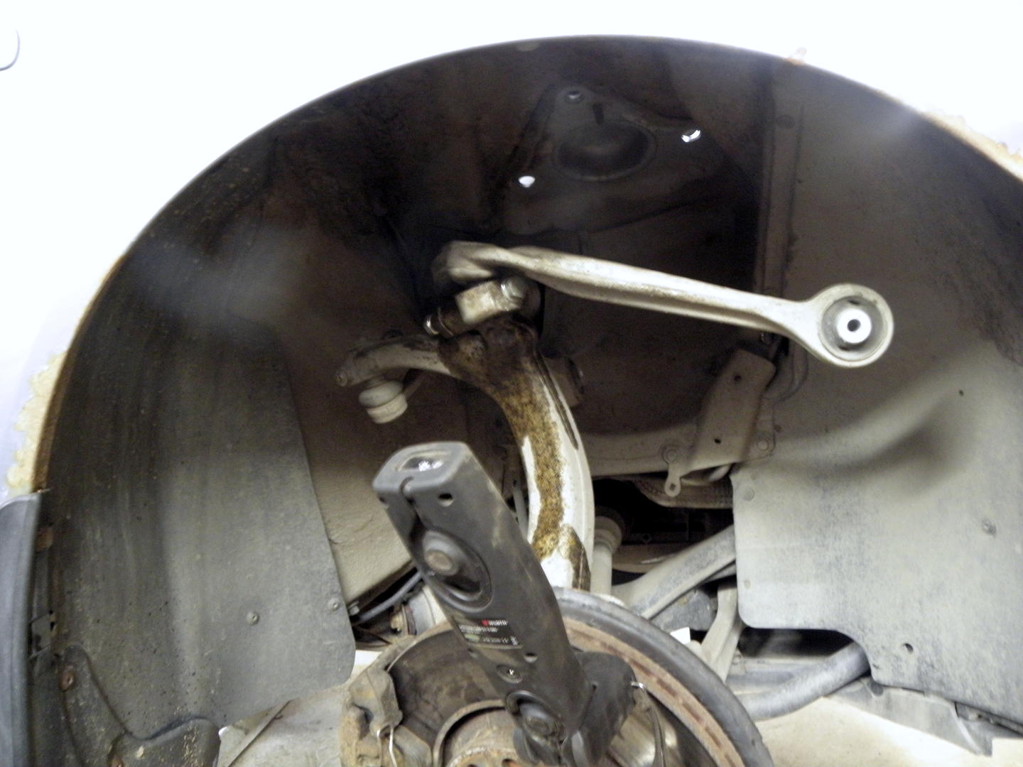

    H&R setti saatiinkiin alle pienen tappelun jälkeen, Edessä ylätukivarsien pultit jumittivat molemmin puolin, joten ne saivat jäädä paikalleen ja vaihto tehtiin toisella tekniikalla.Takanakin oli samaa ongelmaa havaittavissa muutaman pultin kanssa, mutta jouset saatiin kuitenkin kammettua pois ja uutta tilalle.
    Omaan makuuni alustasta tuli todella mukava ajaa. Sopivan jämäkkä, mutka-ajo ominaisuus parani huomattavasti, mutta ei kuitenkaan pinta kova. Myös pieni heijaamminen katosi pois. Seuraavaksi olisikin alustaan saatava rs-vakaaja vielä taakse.

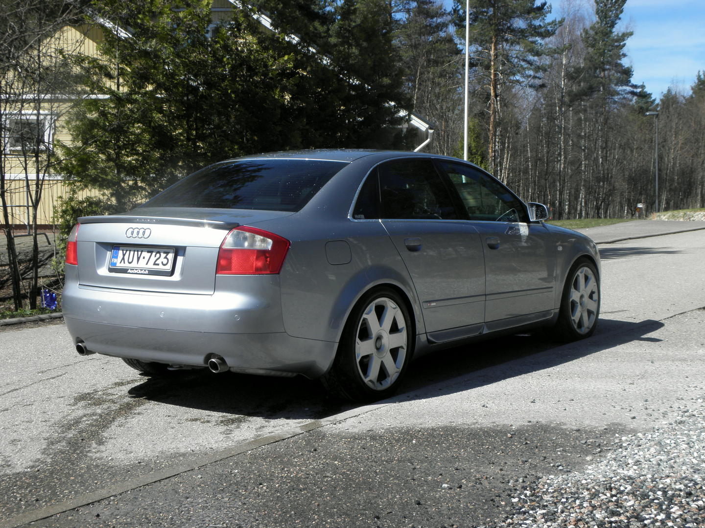

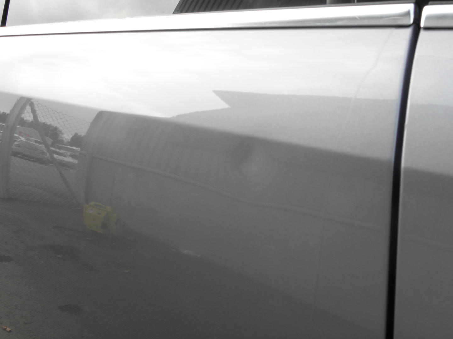

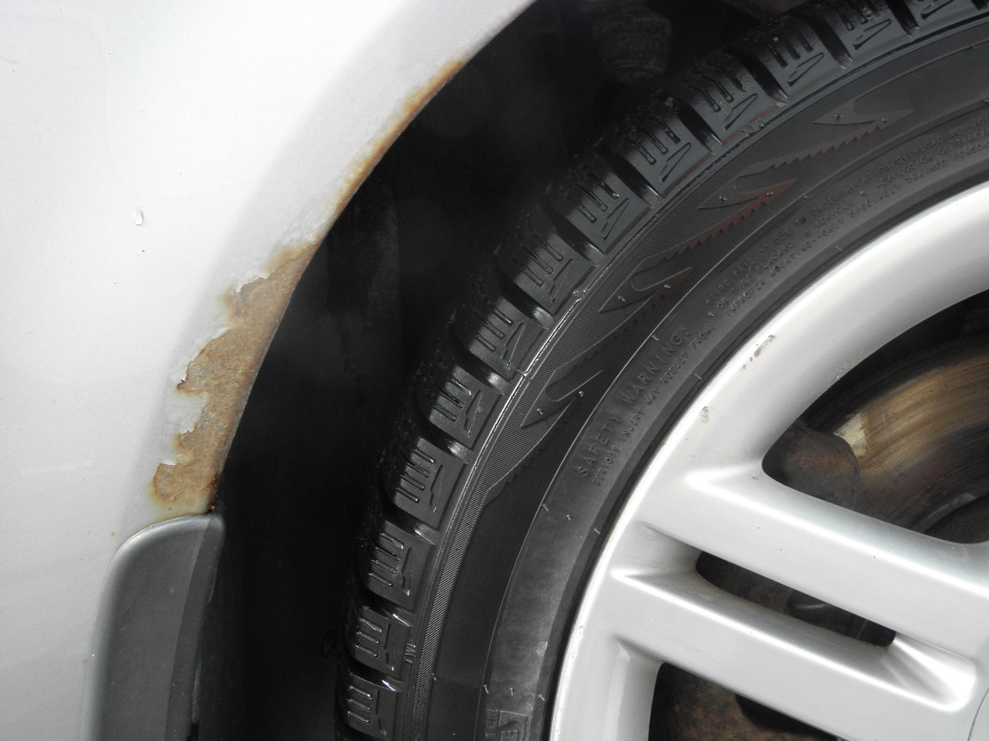

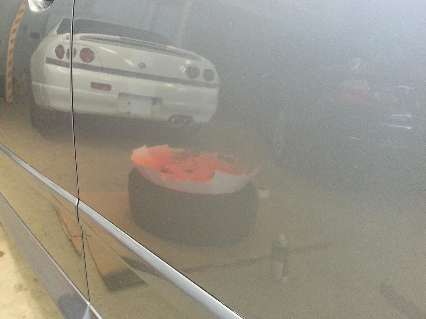

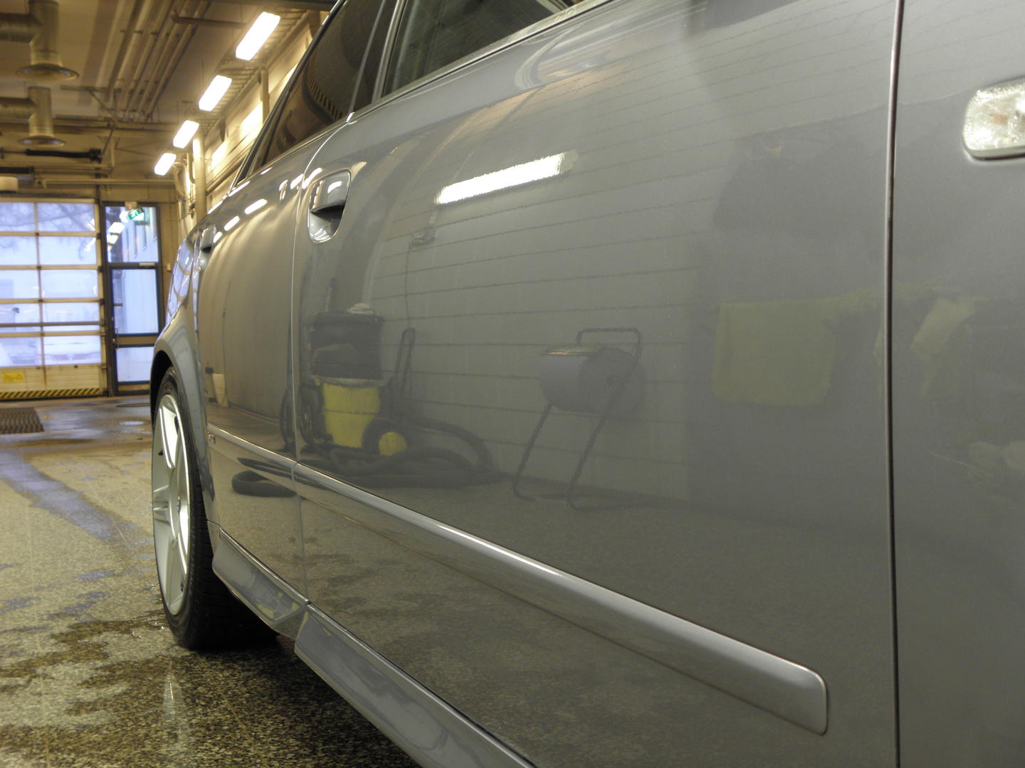

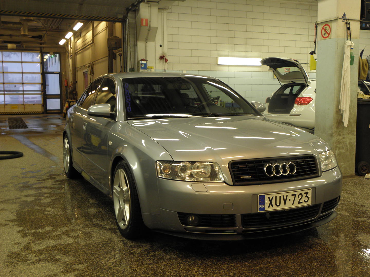

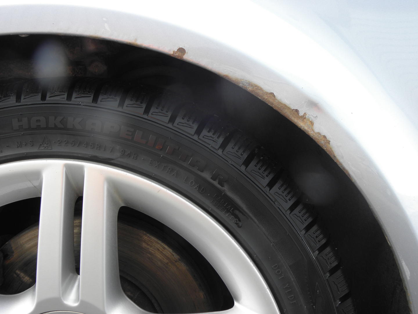

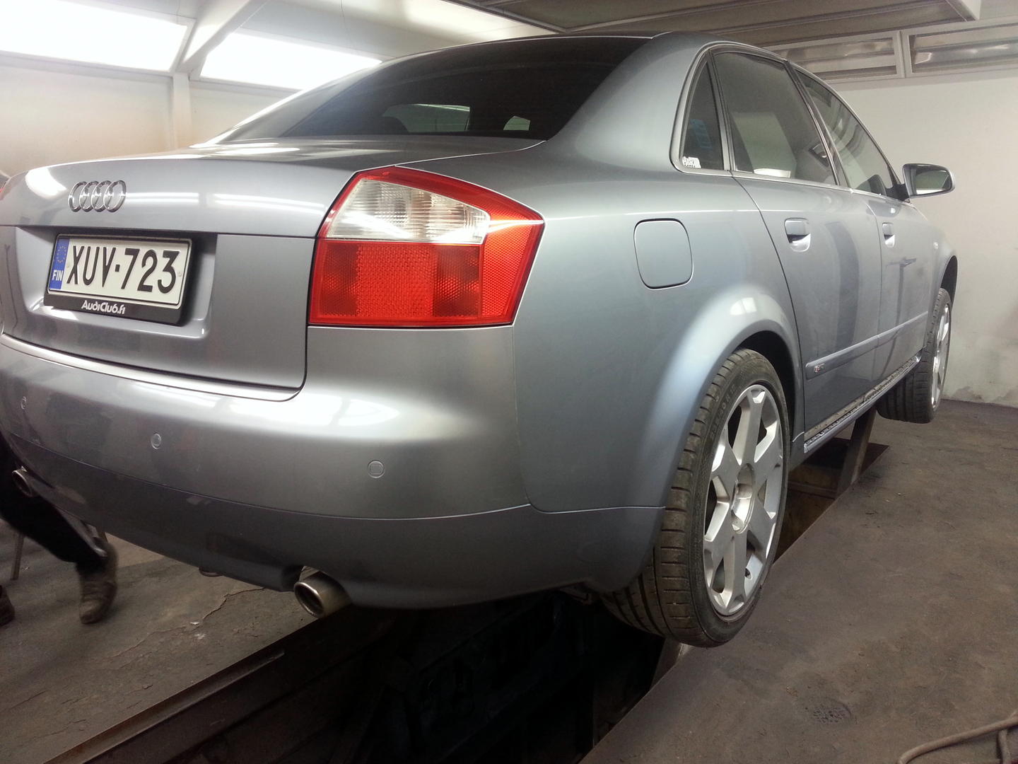

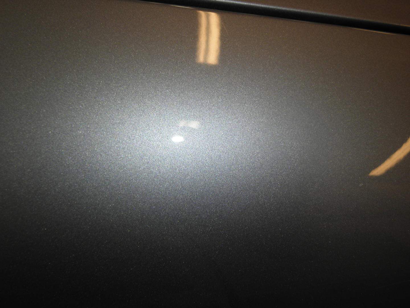

      Kevään kunniaksi ruosteet saivat kyytiä kaarista ja helmat väriä. Hiljalleen aletaan siis pääsemään pappalookista eroon ja ulko/sisäkuorta yhtenäiseksi. Kaarissa ruosteet olivat päässeet melko pahaksi, myös vasemmalta puolelta alkoivat maalit lohkeilla irti.
      Maalari kävikin kaikki kaaret läpi ruosteesta ja suihki samalla värit helmoihin ja s4 osiin.
      Samalla saivat kyytiä myös eturoiskeläpät, jotka saavat pysyäkkin varastossa. Myös clubitunnukset tulivat taakse rekisterikilven alusen muodossa. Helmojen saatua väri pintaan alkoivat sumareiden ritilät ja keskimaski näyttämään kulahtaneilta, joten ruiskin niihin vielä mustan plastdipin päälle.

        Laita vaan roiskeläpät takasin säästää helmoja ja kylkiä melkolailla hiekkasuihkulta ja pysyy kyljet puhtaanakin paremmin ;). Ovien listat vois olla mustana paremmannäköset ja takapöntöt vaihtoon tai ainakin putkenpäät. Miten ois vielä s-line etuhelma? Mutta kyllähän tuolla jo noinkin kelpaa ajella.
          Tuo on kyllä täysin totta noiden roiskeläppien osalta, joten täytyy vielä sitä miettiä. Itsekkin pitkään noita listoja mietin mustana ja päädyin lopulta korin väriin. Ainenkin omaa silmää miellyttää enemmän noin, tällä hetkellä:) Tarkoitus oli vaihtaa catback kerralla, kunhan saa taas säästeltyä ja luultavasti s-line etuhelmakin jossain vaiheessa on tulossa.

            Tekee kyllä huiman eron tuo helmojen maalaus. Ja paremmat nuo ovilistat minun mielestä on korinvärisenä. Jos sitä mustaa haluaa, niin katto voisi olla sopiva kohde. Ilman roiskeläppiä on toki myös paremman näköinen, mutta ei tarvii kauaa ajella kun saa jo tyrkyttää maalarille.
            Oikein näppärän oloinen peli kaikin puolin :)
              Hyvä malliesimerkki monelle siitä miten projektilanka tehdään heti kerralla kunnolla. Jatkakaa :)

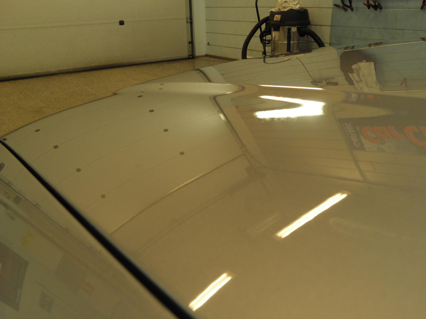

                      Hieno peli! Itse vaihtaisin viellä ässän puskurit tuohon, ja unohtaisin nuo katon teippaus ehdotukset.
                        Ässän puskurit olisivat kyllä mukava lisä, mutta budjetti ei noihin vähään aikaan tule riittämään. Kattokin saa jäädä korinväriin, pienen googletuksen jälkeen.

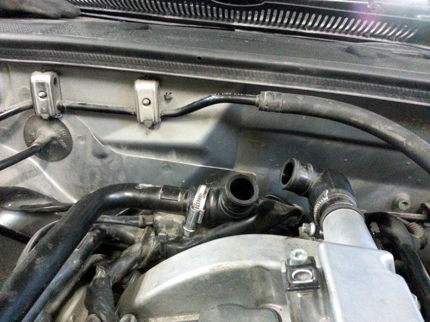

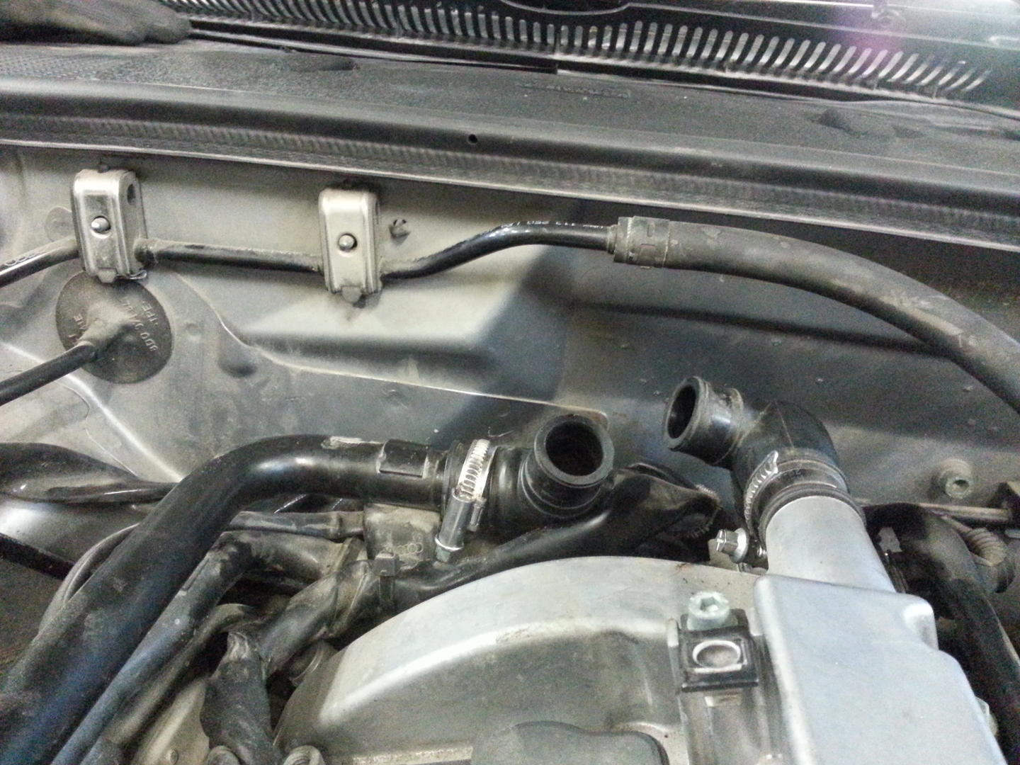

                        Tulihan niitä ongelmiakin jälleen, kun 2tkm ehditty ajamaan. Ahdot hävisivät ja tyhjäkäynti heijaa välillä valoihin tullessa. Olisikohan tampereen seudulla tai lähiympäristössä avuliasta foorumilaista vikaluvun tsekkaukseen? Tietenkin voin vaivan korvata:)
                          Noniin koodit saatu luettua, kiitokset foorumilaiselle jelpistä! Tänä aamuna auto veti jälleen normaalisti, mutta 15 km vikaluvun jälkeen hävisi vedot taas. Yllätykseksi kun kävin kaupassa ja lähdin jatkamaan matkaa olivat vedot taas mukana. Tyhjäkäynti humppaa edelleen välillä.
                          Tuossa olisi koodeja, mitä antoi. Voisiko olla tämä kuuluisa n75?
                          3 Faults Found:
                          16891 - Idle Control System RPM
                          P0507 - 001 - Higher than Expected. - Intermittent
                          17544 - Fuel Trim: Bank 1 (Add)
                          P1136 - 001 - System too Lean - Intermittent
                          17705 - Pressure Drop between Turbo and Throttle Valve (check D.V.!)
                          P1297 - 001 -
                            Oisko painetesti paikallaan. Ahto- ja huohotusputkistojen koeponnistus.
                              Jälleen rokkaa auto normaalisti ja pelittää. Foorumilta katselin vinkkejä ja tein tuollaisen homemade painetesterin. Vuotohan sieltä löytyi pannukakku venttiilistä. Tänään kävin laakkoselta hakemassa uuden ja vaihdoin tilalle, samalla myös kunnon klemmarit. Vaihdon jälkeen käynyt nätisti ja vetää tasaisesti. Toivottavasti selvittiin näin pienellä tällä kertaa. myös n75 tuli putsailtua toissapäivänä varmuudeksi. Vielä pitäisi vaihtaa tuo pienempi venttiili, missäpäin se mahtaa sijaita bexissä?
                                Eiköhän tuo pikkuventtiili siellä imusarjan alla olevassa t-haarassa ole.
                                  Osa numero 6.
                                  Hetken aikaa kun tiirailee imusarjan alle niin löytyy. Lähtee siis koneesta rengasta päin. Ja todennäköisesti on noilla kertakäyttöklemmareilla kiinni niin varaa mukaan uudet klemmaritkin.

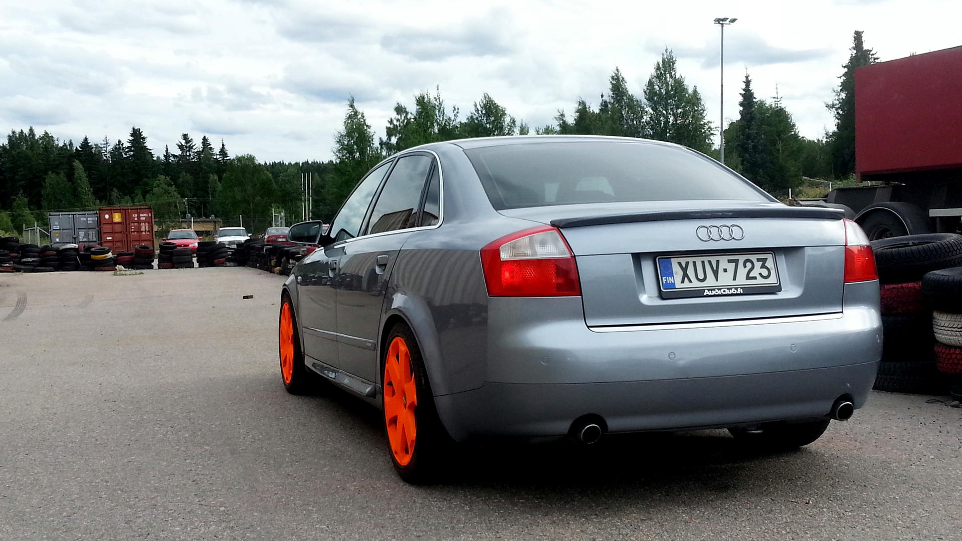

                                    Pientä edistystä saatu taas juhannuksen lomassa aikaan. Cupran lippa eksyi keulalle pienen modaamisen jälkeen ja pinta sai colliniten vahat pintaan. Tuntuu taas vain, että saa olla korjaamassa itse vikoja, eikä keskittyä parannuksiin. Apukuskin puolelta tulee vettä sisää pesun aikana ja muuta pientä.

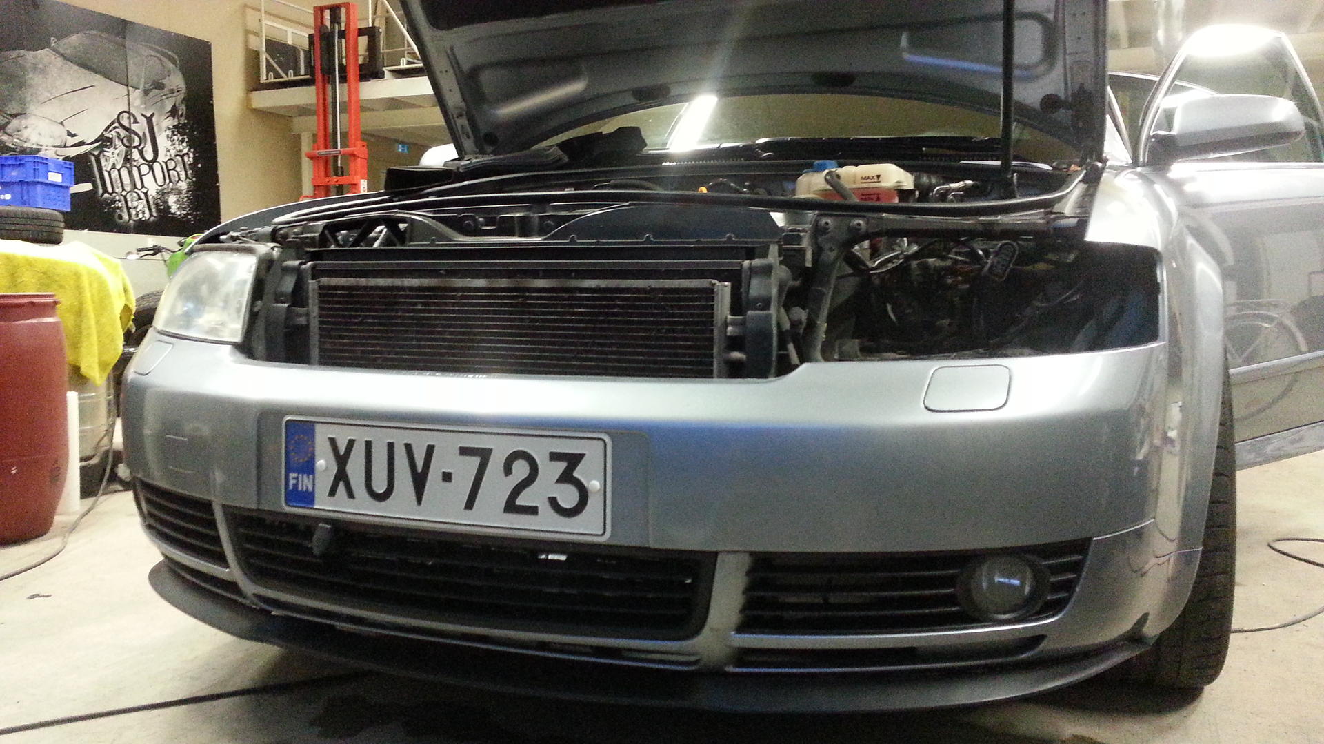

                                      Taas voisi kirjoittaa pientä tarinaa, mitä auton kimpussa on tehty.
                                      Auto sytytteli moottorin vikavaloa tasaiseen tahtiin ja meni aina välillä vikatilaan. Tyhjäkäynti ongelman sain kuntoon jo aikaisemmin tuon pannukakku venttiilin vaihdolla. Vuosikatsastus oli edessä ja tuulilasi halki ylhäältä alas, joten se meni vaihtoon paikallisessa tuulilasi liikkeessä. Onnistuivat kuitenkin hajottamaan lasin alapuolella olevan muovin, joten jalkatilaan tulvi satunnaisesti vettä sateella. Korjailin tuon väliaikaisesti ennenkuin saan uuden tilattua. No tulipa samalla putsailtua akkukaukalossa olevat vedenpoisto reiät. Kaksi päivää lasin vaihdosta napsahti myös peukalonpään koikoinen kivi lasiin, joka saatiin korjattua lähes huomaamattomaksi.
                                      Katsastus aseman pihalle ajettaessa alkoi tyhjäkäynti heijaamaan todella paljon ja päästöt olivatkin aivan pilvissä. Muuten audi menikin läpi heilahtamalla ja alusta merkattiin otteeseen samalla. Oli myös mukavaa rupatella katsurin kanssa, joka oli audiharrastaja! Arvasinkin heti mistä vika johtuisi ja vaihdoin vihdoin ja viimein tuon huohotuspuolen numero 6 venttiilin. Osan sisällä oleva läppä puuttui puoliksi ja aurinko paistoi suoraan läpi. Täytyy vielä todeta, että eipä ole oman omistuksen aikana auto liikahtanut noin hyvin kuin tuon venttiilin vaihdon jälkeen! Kaasun vastaavuus ja vetoalue muuttui täysin.
                                      Tästä tapahtumasta päivä eteenpäin Hämeenkadulla puola päätti antautua. Eipä muuta kuin auto Cumuluksen parkkiin ja uusi puola kontista tilalle. Seuraavana päivänä ilmastointikin päätti sanoa itsensä irti pahimmilla helteillä. Epäilyksenä oli vähäiset aineet, kun ECON valo paloi jatkuvasti. Ilmastointi täytettiin, mutta eipä tuo toimimaan lähtenyt. Vikakoodit luettua ja oireista luettuani epäilys kääntyi ilmastoinnin paineventtiiliin, joka osottautuikin vialliseksi. Seuraavana päivänä vaihdosta tutkittiin vielä kaikki vuodot ja täytettiin laitteisto jälleen uusiksi. Nykyisin tuntu, että puhaltaa jopa liian kylmää:).

                                          Äänimailmaa saa paremmaksi jo sillä, että laittaa keskivaimentimen tilalle suorat putket. Sitten toki voi noi pienet mehupilli putkenpäät vaihtaa isompiin ;)
                                            Kyllähän tuo hiljalleen muuttuu omaan makuun sopivaksi:). En ainenkaan itse huomannut savutusta, mutta tiedä sitten? Venttiilit eivät onneksi hirveän hintaisia olleet Laakkoseltakaan. Pannukakku taisi olla 55 euron nurkilla ja tuo pienempi venttiili oli 13 euron luokkaa.
                                            Putkenpäitä oli tarkoitus lähteä maanantaina metsästämään:). Ei taida olla hirveän vaativa projekti tuo keskivaimentimien vaihto? Noilla voisi ainenkin aluksi kokeilla, jos saisi hieman parannettua. Matka-ajossa tulisi kuitenkin olla melko hiljainen, kun kilometrejä tulee sen verran paljon.
                                              Eipä tuo keskivaimentimen poisto hirveesti vaikuta tasakaasulla ääneen, mut poljettaessa muuttuu äänimailma jonnin verran. Eikä se iso projeksti ole keskiänkkäriä poistaa. Hiukan rälläkkää ja sit vaan hitsaa suorat putket keskivaimentimen paikallalle ja kiinnittää keskivaimentimen etureunassa olevan putkenkannattimen jotenkin fiksusti paikalleen.

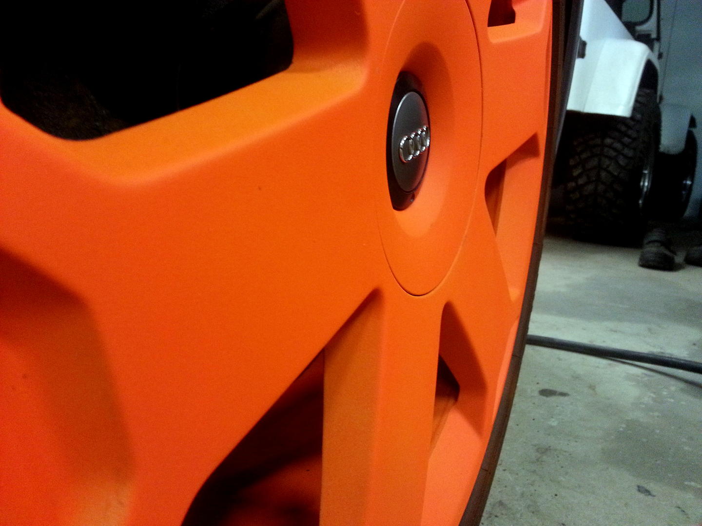

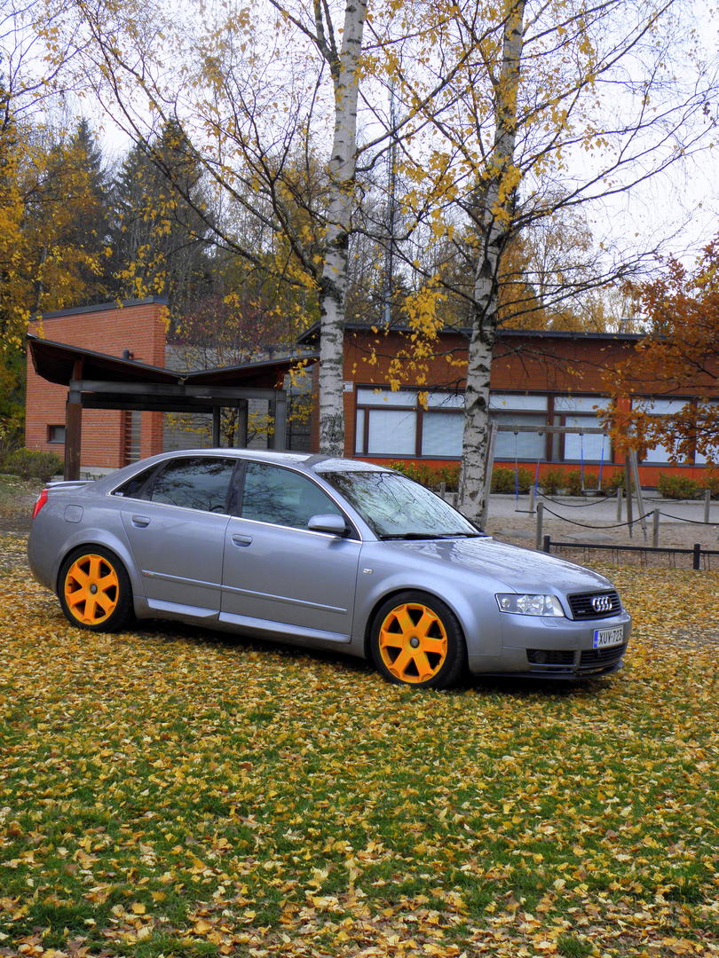

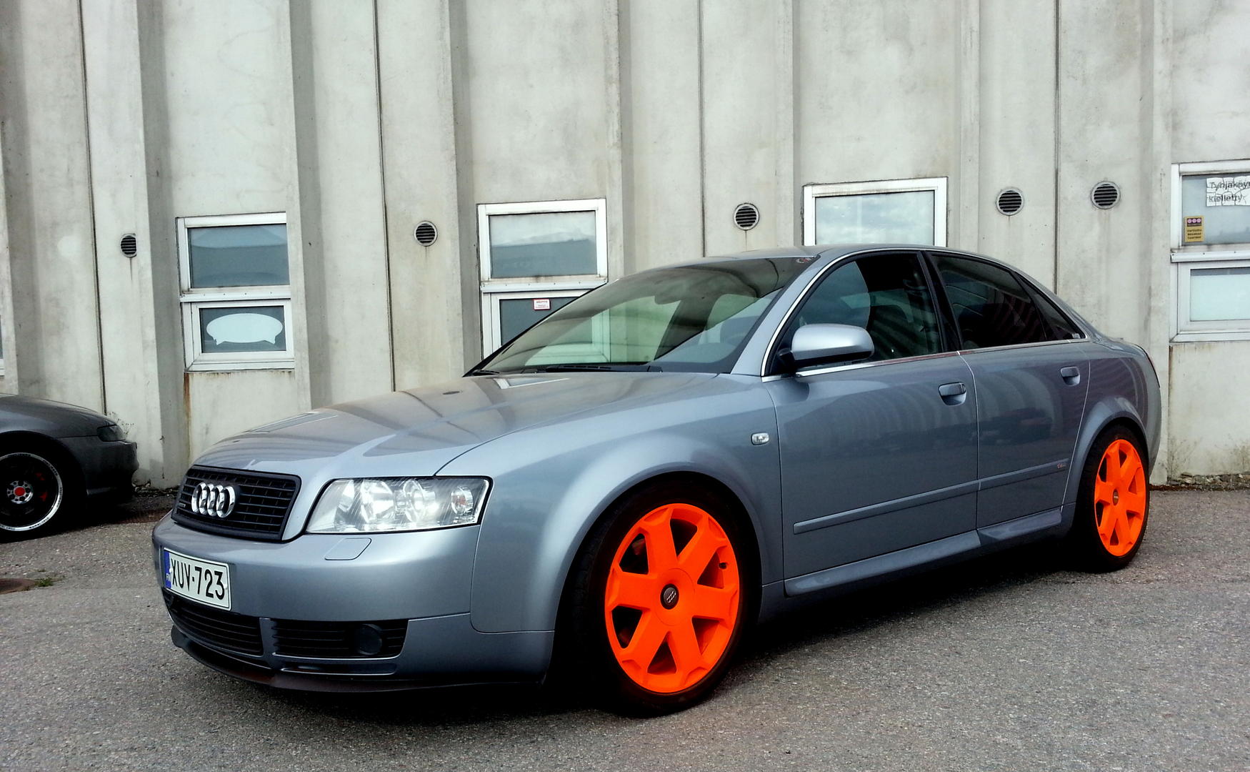

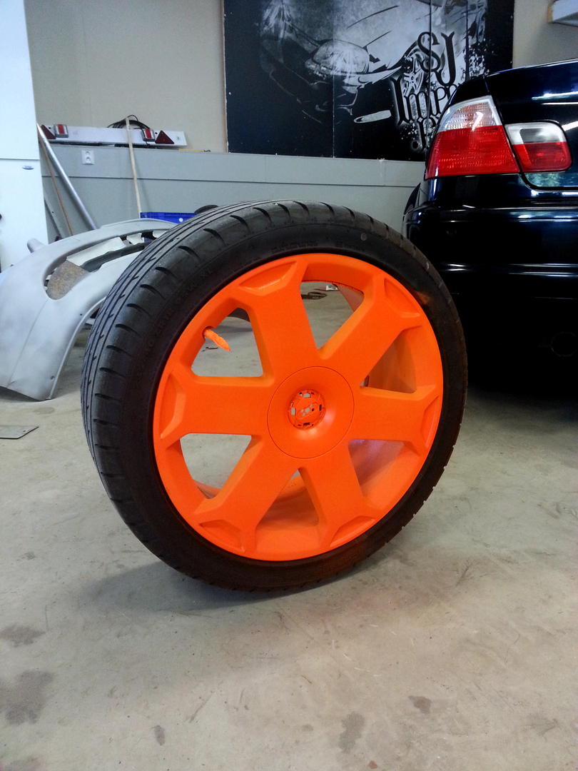

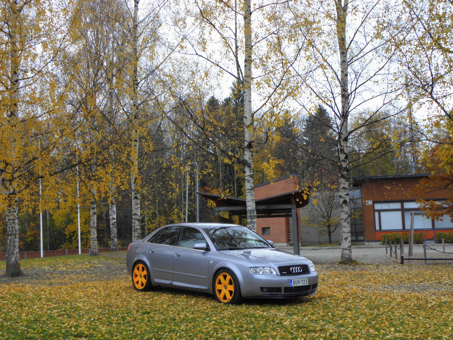

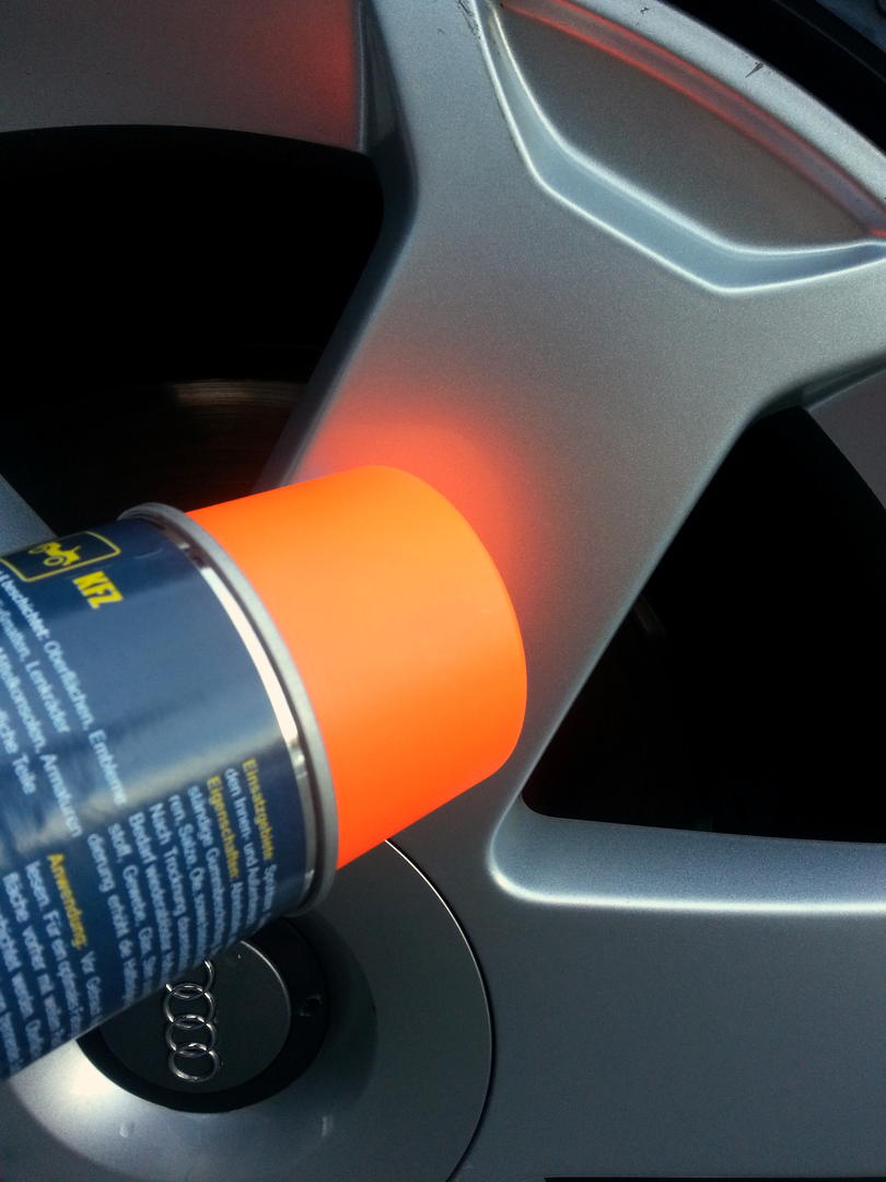

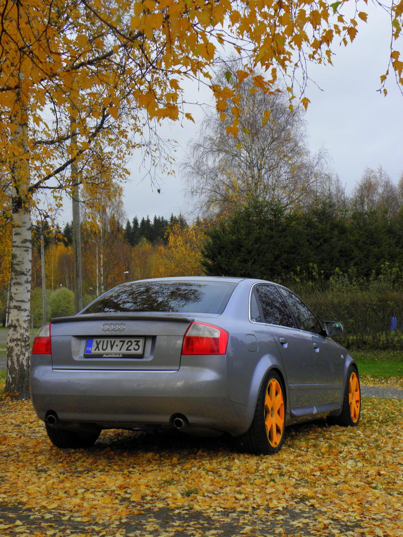

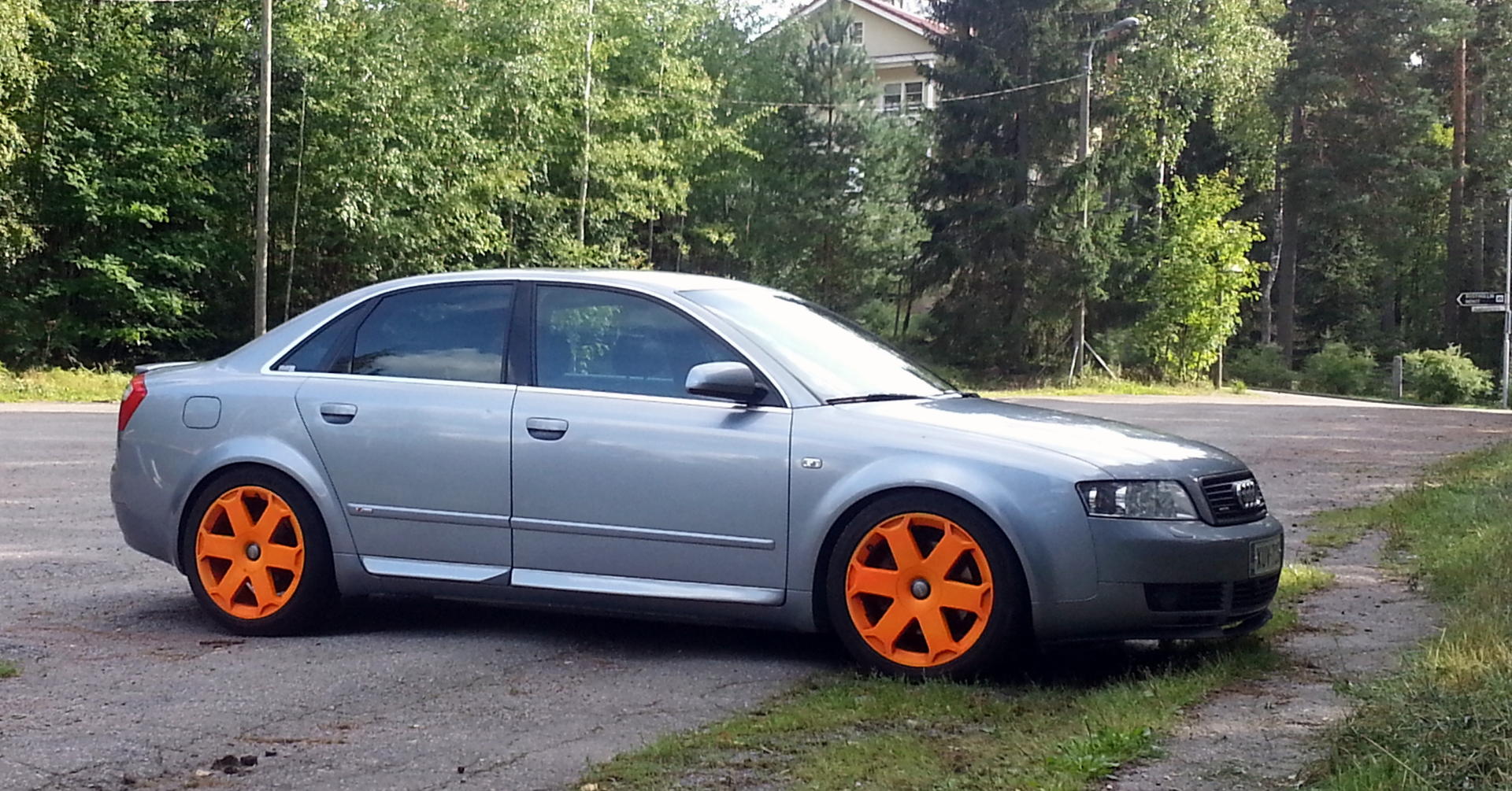

                                                Vanteiden dippailu oli pyörinyt mielessä jo jonkin aikaa, niin pitihän se kokeilla miltä ne tylsän harmaat vanteet näyttäisi dipattuna. Aluksihan vedin vain yhden vanteen väriin, jonka saattelemana oli pakko lähteä hakemaan lisää ainetta jokaiseen vanteeseen. Väriksi valikoitui Plastidipin oranssi. Täytyy sanoa, että luonossa väri on melko perverssi kieltämättä. Yllättävää oli, että koko projektista selvisi vain 3 purkilla dippiä.
                                                Netistä tuli katseltuta vinkkejä ja tuo lappujen asettelu vanteen reunalle oli oikein toimiva kombo tälle toimenpiteelle. Samalla tuli pyyhkäistyä maskiin ja keulan ritilöihin uusi pinta mustalla dipillä. Katsotaan miten silmä tottuu vanteiden väriin :)
                                                  On kyllä aika härskin väriset nuo vanteet! Suhase ikkunalistoihin vielä mustaa dippiä. :)
                                                    Väri kyllä erittäin bueno! Pistää miettimään, pitäiskö omatkin talvikiekot dipata johonkin räyhäkkään sävyyn... Onneks on vielä lumiin aikaa;)

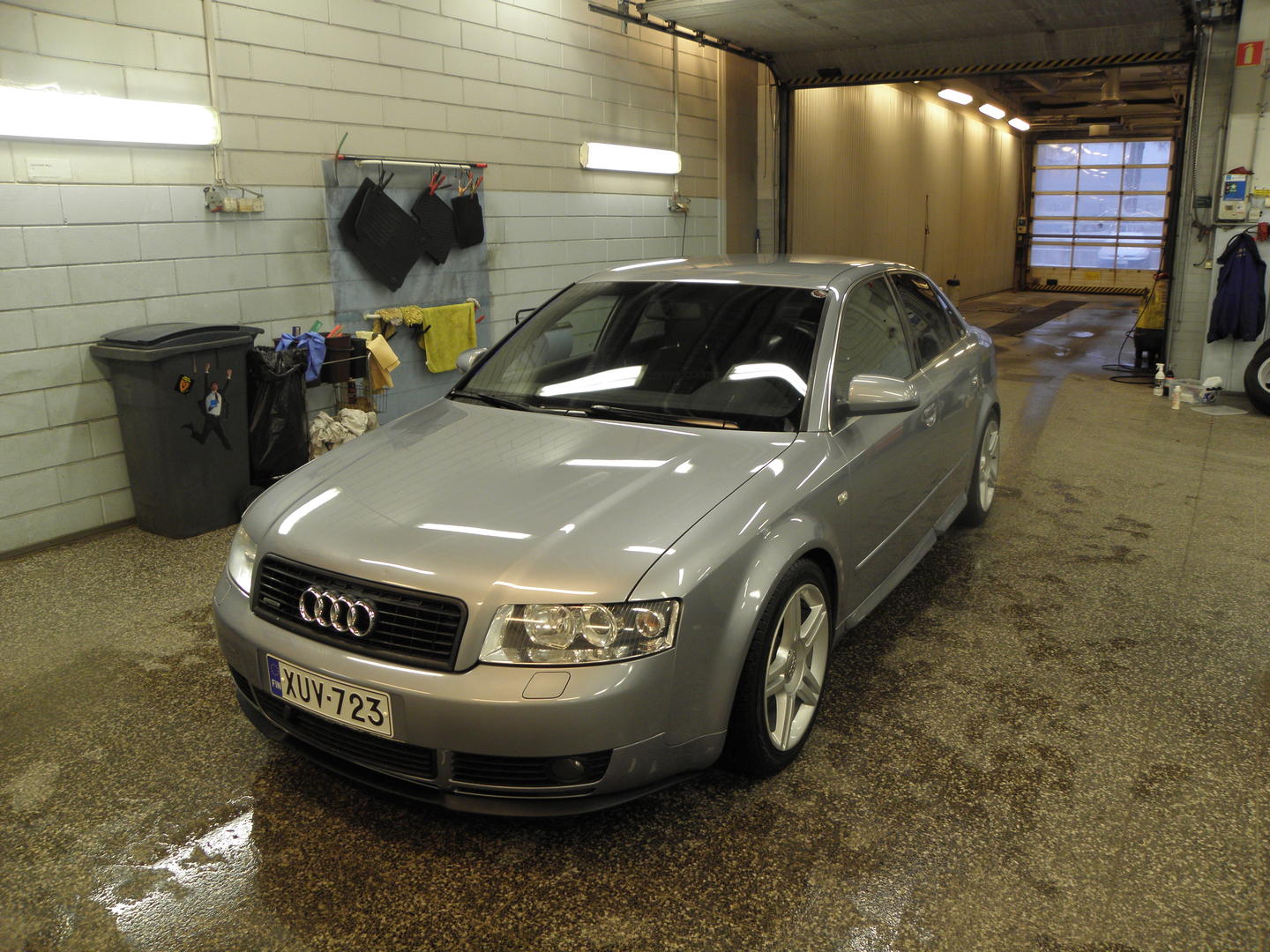

                                                      Täällä ei ole hetkeen mitään ihmeellisempää tapahtunut, mutta listataan taas jotain pikkujuttua mitä tullut tehtyä.

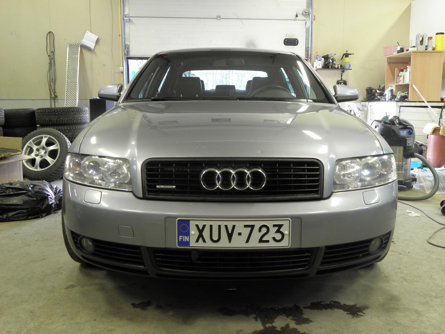

                                                      Viikko sitten tuli asennettua xenonit pitkiin ja lyhkäisiin valoihin, kun alkaa tuo syksy painaa kovaa vauhtia päälle. Valotehoa tuli kiitettävästi lisää noilla 4300k valoillakin ja ovat melko hyvän sävyiset. Vielä täytyisi samansävyiset parkit metsästää ja asentaa. Samalla tuli tehtyä syksy vahaus colliniten aineilla.
                                                      Tänään tuli vaihdettua myös tuoreet Castrolin öljyt koneeseen ja loputkin puolat, kun rötäsi sen verran pahasti. Kivasti vetää taas erimalliin noilla uusilla puolilla.

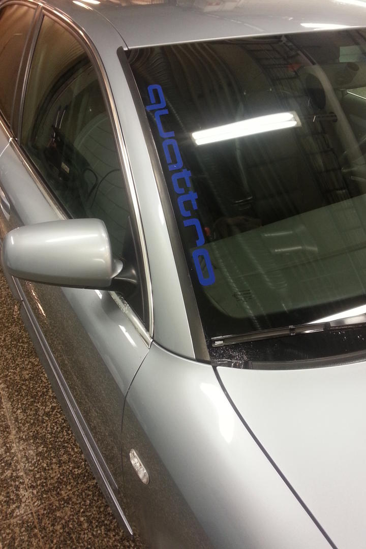

                                                          Tuulilasiin tuli lätkäistyä myös tarra talvifiilistä lisäämään ja ohjaustehostimeen vaihdettiin uudet ölpät. Viikonloppuna tein myös pienen talvimyllytyksen ja heitin vahat päälle niin eipä tarvitse siitäkään huolehtia enää:)

                                                            Onko minkäkokoinen tuo tarra? Itsellä ollut sama mielessä omaan kulkineeseen.
