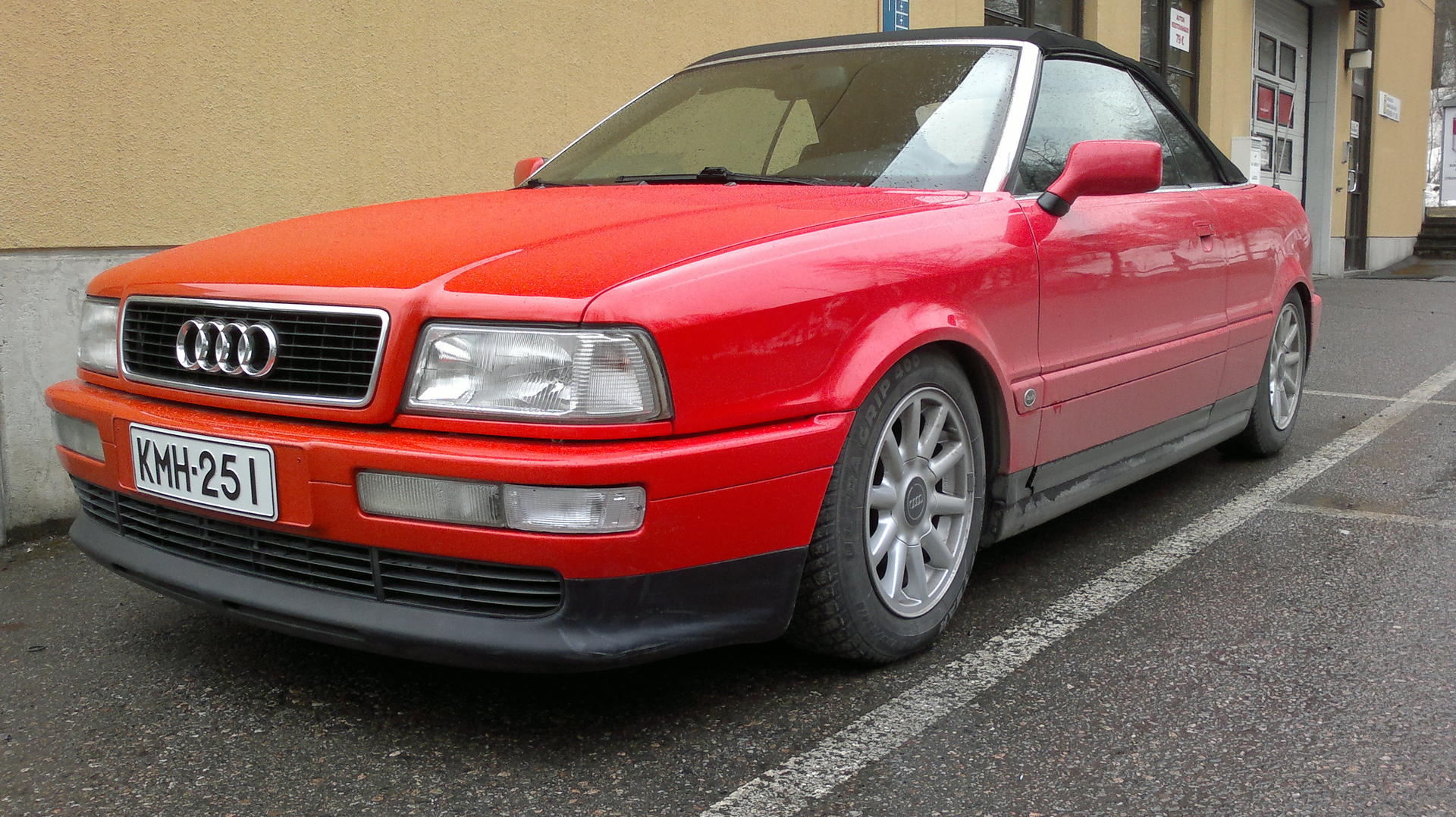

Cabriolet 2.8
    Menee ainaki lintassa :D
      Mistä hommasit ton säädettävän sarjan? Mä olin tyhmä ja ostin 60/40 sarjan kun oli niin halpa....
        Nätit vanteet alle vaan ja se on siinä.

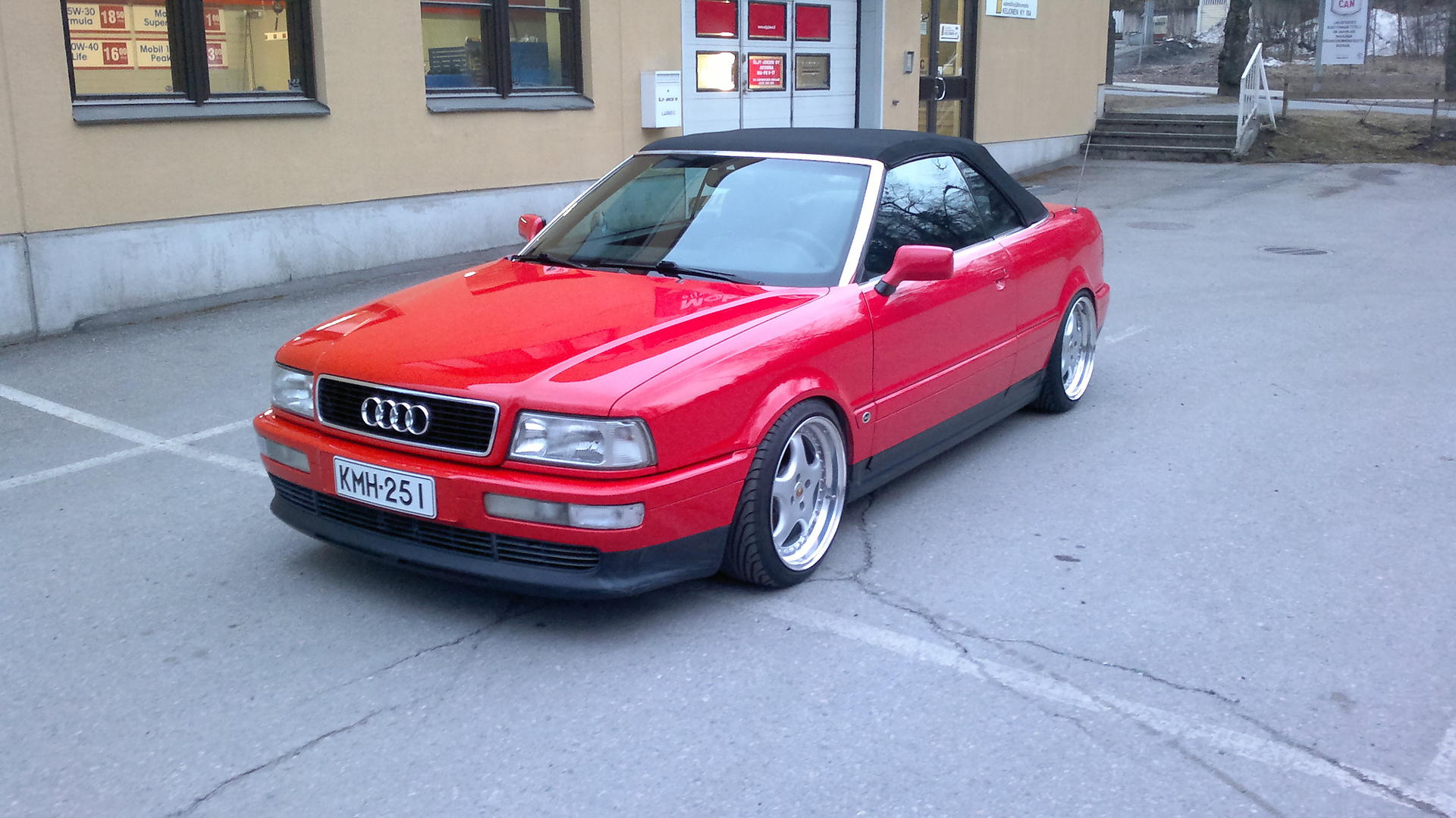

        Miten näyttää, että keula ja etulokarit olisi oranssinpunaisia, ja etuovista taaksepäin taas ihan eri sävyä? Vai hämääkö mun näyttö vain....
          Toi on typ89 perusmallin sarja, ei speksattu cabiin. Takana tosi löysät jouset. säätö on takana yläasennossa ja edessä niin alhaalla kun menee, tarvii vaihtaa taakse vaikka orkkisjouset. ebaysta ostettu.
          Puhelimen kamera vääristää sävyjä.
            Cabrion takaiskareissa on alkujaan jousilautasen paikka aivan eri kohdassa kun kovakattoisissa, siksi ei säädöt nyt riitä. Orkkis takajousilla saattaa toimia ihan hyvin.
              Pieniä muutoksia, mutta hyvinkin näkyviä.

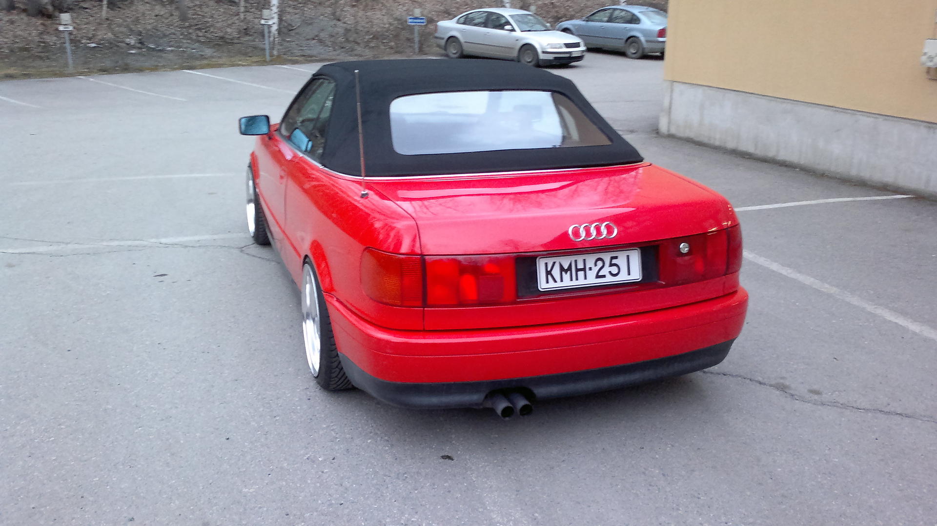

              kilvet ilman fin-tunnuksia ja reikiä, valkoiset etuvilkut. Kylkivilkkujahan tässä ei ole eikä tule.
                Hyvältä näyttää.
                Kulkeeko tää sen mitä kilpi lupaa?
                  Hauska kilpi ja kliini toteutus. Katsastuksessa ei siis vaadittu sivuvilkkuja? Keulasta tulee ihan ex-Competitionini mieleen, se oli väriä myöten samanlainen :) Vielä kun ton madalluksen saa järkeväksi, niin a vot.. Niin ja vanteet, toivottavasti hyvällä maulla nekin.

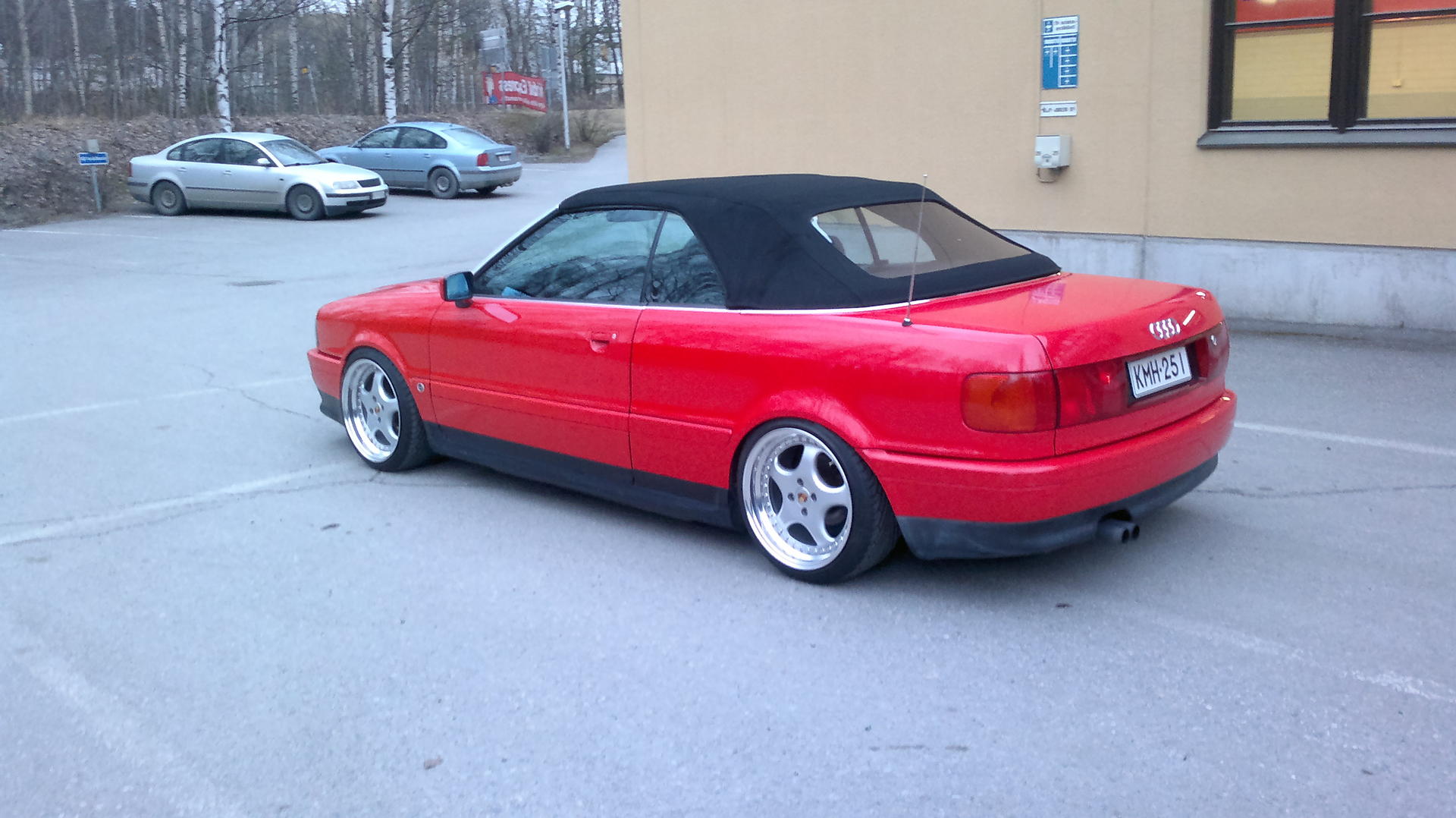

                    Tuleeko helmat korinväriin?
                      Ei kulje ainakaan vielä, remmin voimin varmasti menis :) Leimalla oli tarravilkut kiinni.
                      Kuvaa vastaavat RH ZW1 9x17 koossa olisi tarkoitus sovittaa alle. Helmat ei näillänäkymin ole ainakaan värjäytymässä.
                      Ei

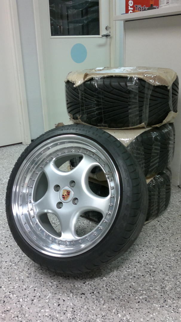

                            Pyörät löysivät tiensä perille. Seuraavaksi olisi tiedossa kehistä lakkojen poisto ja kiillotus.
                              Minkäkokoiset kumit tuli päälle?
                                Noissa oli valmiina 215/40 kumit, katotaan meneekö sellasenaan alle.

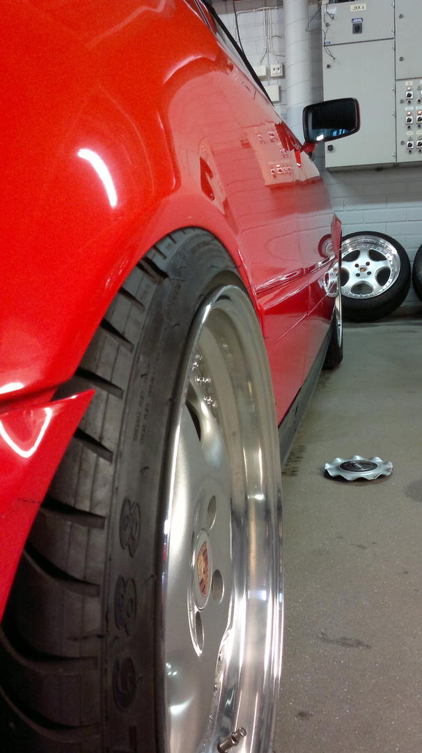

                                  Tuossa jo vähän kerkesin sovittelemaan pyöriä alle. Taakse kokeilin ensin 30mm adapteria, mutta ei pyöri sillä. Siispä nyt edessä 30mm ja takana 20mm. Perä edelleen laahaa, mutta mieli tekis kyllä ennemmin keulaa laskea kuin nostaa perää. Keulaa vaan ei saa alaspäin kun modaamalla tolppia lyhemmäksi.

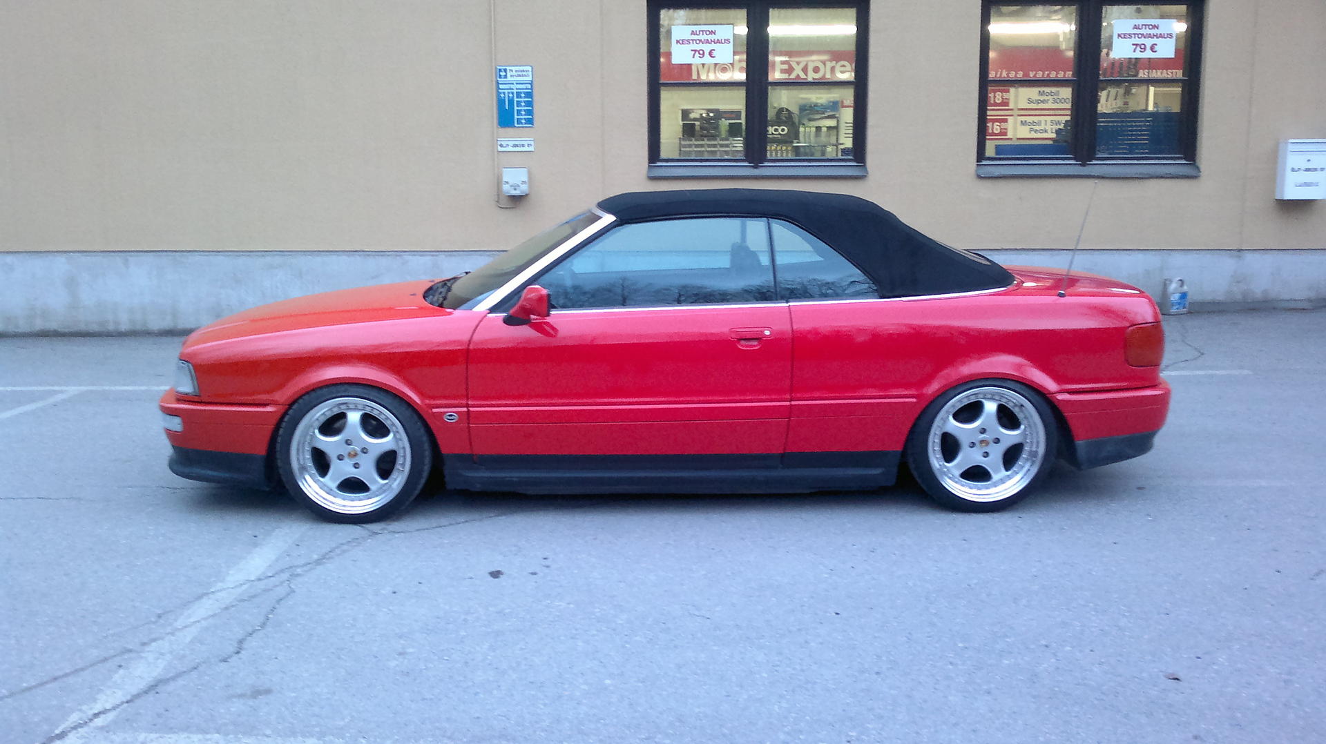

                                    Maavara runkopalkeista, 30mm?
                                      Tässä ei taida olla pakoputki matalin osa?

                                          Ei ole hyvän näköinen noin matalana..
                                            #51
                                            Juu ei.
                                              Höpöhöpö, hyvältä se näyttää. Toki olisi aina hienompi jos se hieman suhahtaisi ylöspäin kun käynnistää.. :)
                                                Just eikä melkeen, todella upea!!
                                                  Etunen on justiin, takasta sentti ylospain. Upea laite ja eikun paranee.
                                                    Rissaspenahan sen sanoi.
                                                      Hyvältä näyttää, vaikka tän mallin cabrioleteista en pahemmin tykkää amme efektin takia :). Perää tosiaan sentti ylöspäin niin ei näytä enää siltä, että auto olisi muuttokuormassa.

                                                              Kyllä siinä maavaraa vielä useampi sentti on, pohjamuovi ja katti raapii sillontällön maata.
