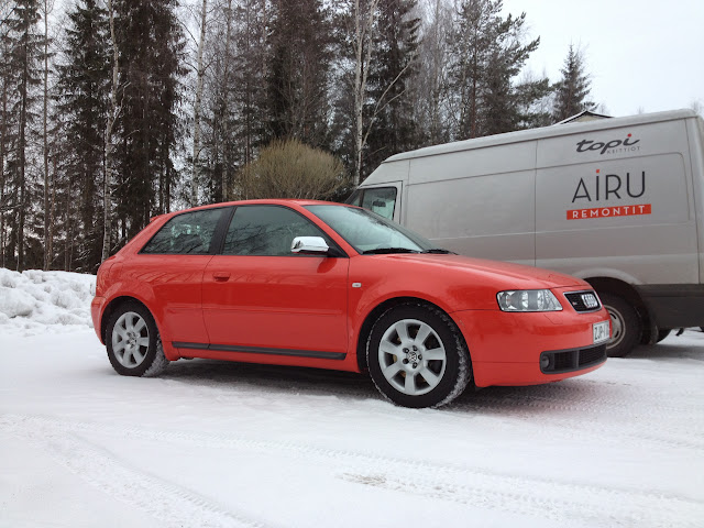

    Pistetääs juttua ja kuvia omasta kulkineesta. Syksyllä tuli Golfin seuraajaks ostettua eka koppainen S3 facelift Saksasta. Ekalta omistajalta, ajettu ~130tkm, suhteellisen vakiokuntoinen.
    Varusteita:
    - vm 2001, AMK-moottori (vakio)
    - Recaron musta nahka / hopee alcantara jakkarat
    - Sähköllä kääntyvät kromipeilit (en tiiä onko kaikissa napista kääntyvät?)
    - Orig Bosen audiovehkeet (Symphony I- soitin, 1+6cd / c-kasetti)
    - Pikku navi
    - Eka omistaja asentanu Parrot:n handsfree systeemit, tän takia mukiteline ei oo käytössä, koska pieni näyttö siinä kohtaa.
    Auto tuli alkuperäisillä 17" vanteilla, talveks pyöräytin kuitenkin Golfista jääneet vuoden vanhat 16" nastat New Beetlen orig vanteille. Talvi rullattiin tämän näköisenä. Nyt kevät puolella tilasin alustan virkaa hoitaan Eibachin Pro-Street-S -alustan ja samoihin aikoihin taakse tilasin vielä BC racingin jouset. Syy BC racingin jousien tilaamiseen.
    Samalla takalasinnaarmutin tuli poistettua ja tilalle asennettua lasitulppa, antennin vaihdoin vähän lyhkäsempään & sirompaan malliin sekä tilasin iPhone adapterin soittimeen. Lataa puhelinta ja vanha kuuden levyn vaihtaja on silti vielä toiminnassa.
    Niin ikään Golfista jäi ylimääräiseksi juuri sitä varten tilaustyönä tehdyt Schmidt:n TH-Line vanteet, koossa 8,5" / 9,5" - 18" molemmissa päissä et34. Ne tuli laitettua alle myös S:ään, tosin joka nurkkaan tuli 20mm spaceriä, eli nyt et-lukemat joka nurkassa 14. Nykyään Ässäläine näyttää siis tältä =)
    Kuva nyt pääsiäisenä olleesta American Car Show & Tuning Car Showsta. Eli tuon näköisenä se kulkee nytten, katotaan mitä tulevaisuus tuo tullessaan.

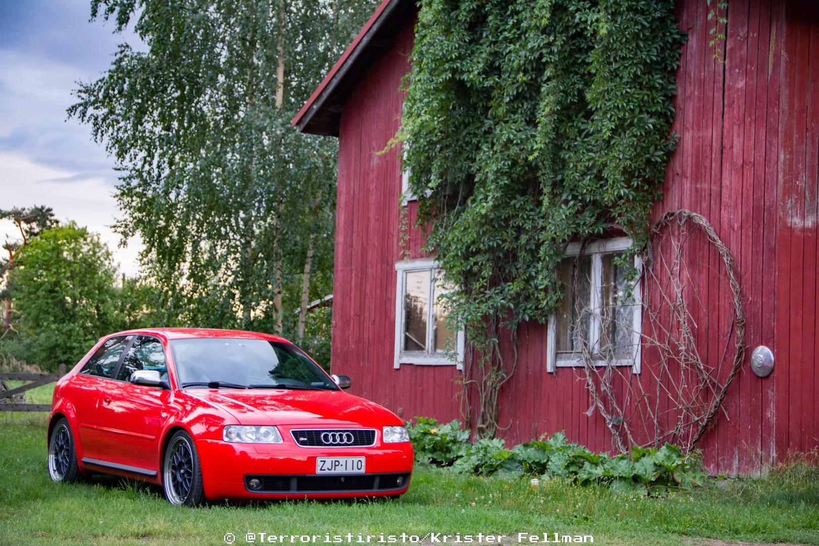

              Kyseinen yksilö löytyy allekirjoittaneen hallusta nykyään, täytyykin tänne päivitellä jossain kohtaa kuulumisia :)
                Jatkellaan nyt sitten tarinaa.
                Edellinen kulkine meni tosiaan kesällä ajokelvottomaksi ajettuani sen kotikylän tiellä isoon reikään asfalttitiellä. Kaksi vannetta rikki, toinen tyystin halki ja ilmat pihalle. Alle 200km ja ohjausvaihteesta öljyt pihalle ja auto jäi ruutuun.
                Tilalle piti saada jotakin uutta ja kiikarit keskittyivät johonkin pienempään (lue kevyempään), nelivetoiseen ja yli 200hv autoon (Audiin).
                Tovin etsinnän jälkeen ketjun yksilö osui nettiautosta kohdalle, oli juuri tullut myyntiin GT-Autoon Petikkoon. Kiinnostus heräsi ja soitin seuraavana päivänä tyypit autolle. Autolla riitti kiinnostusta, sain koeajolle ajan klo 14, kun klo 16 oli myös testaaja saapumassa. Kyseinen automalli oli itselle tyystin tuntematon, nik tekniikka, kori, kuin haldexikin. Testilenkillä auto tuntui hieman ehkä nuhaiselta, mutta herätti ajettavuudellaan ja ketteryydellään vahvan ostokuumeen. Olihan auto kuitenkin eka manuaali-quattro itselle pitkään toviin ja ensimmäinen "uusi auto", kun jo kuitenkin tämän vuosituhannen tuotoksia on. Ostopäätöstä ei helpottanut myyjän toistuva puhelimen soiminen kyseiseen yksilöön liittyen, kyseessä oli silloin nettiauton halvin S3 liikkeessä, joten kaupat tuli ostokiimassa tämän painostuksen alla tehtyä.

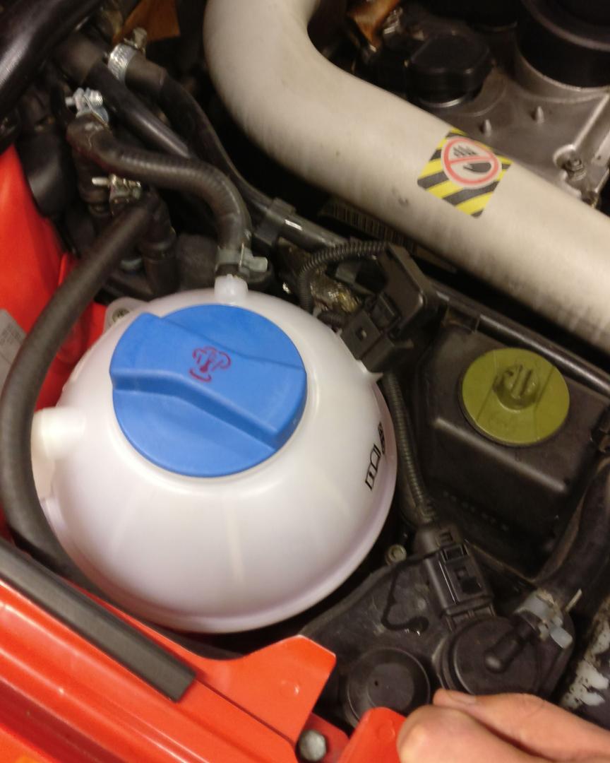

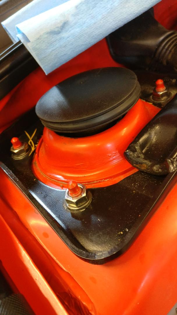

                Vasta tunti sitten huomasin, että autoon on ainakin myynti-ilmoitusten mukaan vaihdettu pumppu 215tkm kohdalla. Rutinat ja vinkunat hävisivät kyllä tällä, samalla vaihtui uusi N75 venttiili sekä 710P "pässi" alumiinisen kopioyksilön tilalle. Samalla tuli suuttimet pestyä ultraäänipesurissa ja 9v paristolla napsuttelin niitä pesun aikana auki, huuhdeltiin pesuaineella myös molempiin suuntiin suuttimia. Paisuntasäiliö tuli vaihdettua uuteen, huomattavasti valkoisempaan yksilöön, sekä etutolppien poikkituen muttereiden vaihto ruostumattomiin *BLING BLING* (pari vanhoista puuttui).
