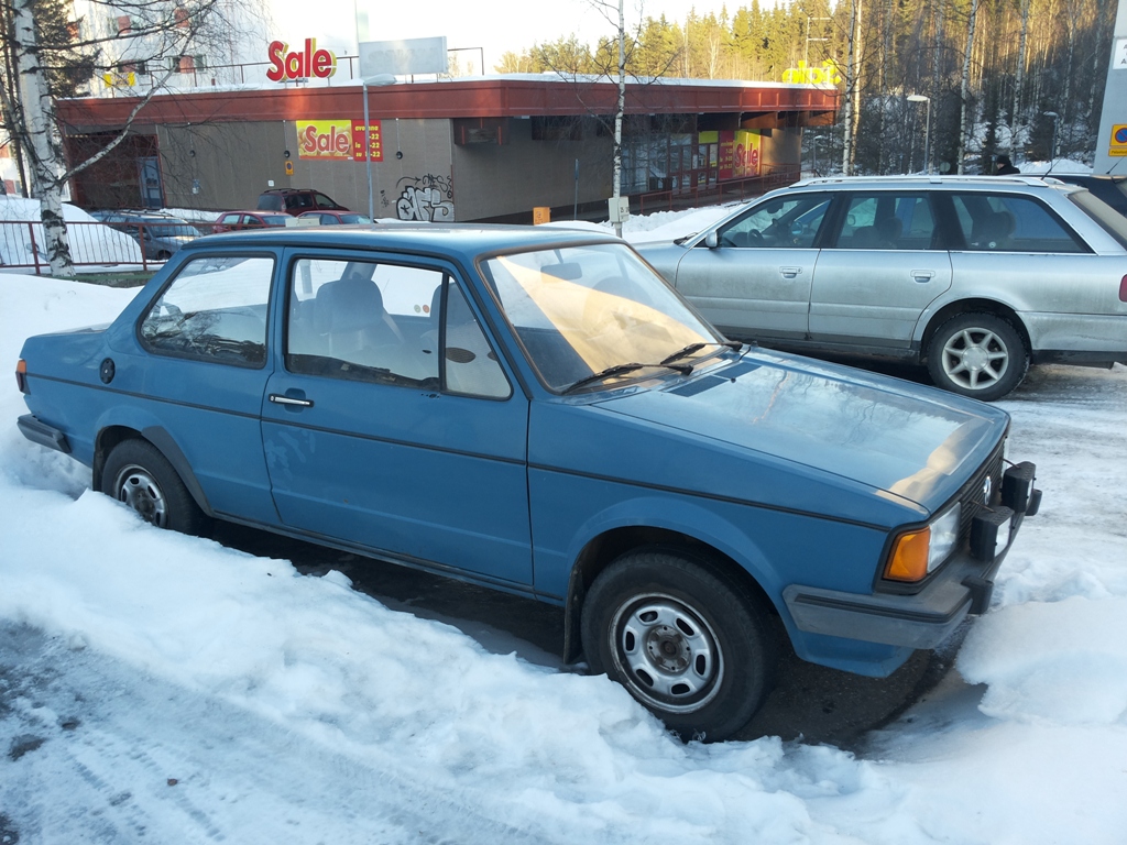

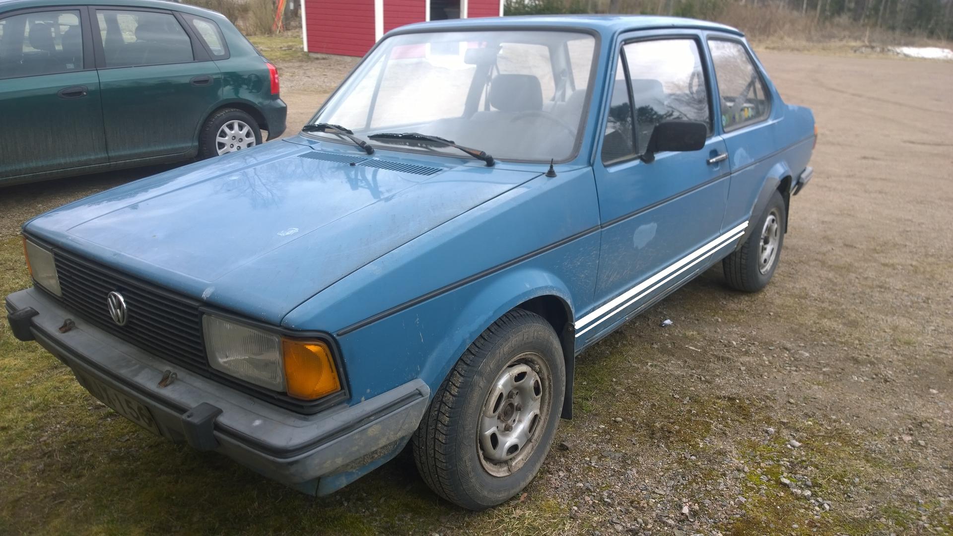

    Mustanaamion kanssa tuli ostettua viime syksynä vuosimallia 1983 oleva Jetta yhteiseksi harrasteautoksi. Harrasteauton titteli on jo ansaittu sillä, ettei auto ole enää tieliikennekunnossa leiman puuttumisen vuoksi, eikä autoa ostettu varsinaiseksi käyttöautoksi. Harrastamista vaikeuttaa toistaiseksi tallin ja kunnon työkalujen puute. Asian etenemiseksi otimme yhteyden Volkkarin paikallisyhdistykseen ja päädyimme jonottamaan tallipaikkaa yhdistyksen tiloista. Tallipaikan metsästys kuitenkin jatkuu myös muualta.
    Auto oli ollut siihen asti päivittäisessä käytössä ja oli sillä heitetty myös edellisenä kesänä Helsingin reissukin. Leimaa oli kuukauden päivät vielä jäljellä ja tuo aika käytettiinkin tietenkin ajamiseen. Auto onkin mukava ja kevyt ajettava, 60hv tuntuu pirteältä alle 900kg:n autossa. Mittarissa autossa on reilut 85tkm, mutta uskomme sen pyörähtäneen kerran jos toisenkin ympäri. Itse kone vetää hyvin, mutta tyhjäkäynti on hieman korkea. Tekniikka konehuoneessa näyttää ihanan yksinkertaiselle ja antaa myös meille mahdollisuuden opetella mekaniikon taitoja, joita ei vielä ole päässyt kunnolla kerryttämään. Kori ja maalipinta näyttävät kuvissa melko hyvälle, ikää autollahan jo on. Todellisuudessa siinä on hitsailtavaa ainakin kaarissa.
    Konttoriltahan ei tullut leimaa kuitenkaan mm. yhden ruostereiän ja korkean tyhjäkäynnin vuoksi. Lisäksi korjauslistassa oli muutamia muita kohtia. Tarkoituksena on saada auto leimaan kesän alussa, kun lumi ja pakkanen antaa sen verran periksi, että autoa voi edes jotenkuten laitella. Auto on ajokuntoinen ja siirtoluvat maksavat n. 25e/päivä, meillä on kahdessa paikassa mahdollisuus hitsailla koria ja laittaa autoa muutenkin, mutta säilytys nisssä paikoissa on poissuljettu vaihtoehto.

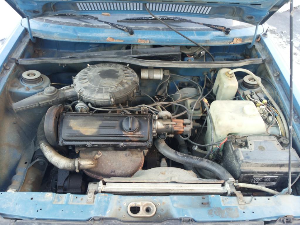

    Aika erikoinen tapaus täällä foorumilla. Onko koneeseen vaihettu jo kampikammio kattovalo? Näissä niitä tuntuu menevän? :)

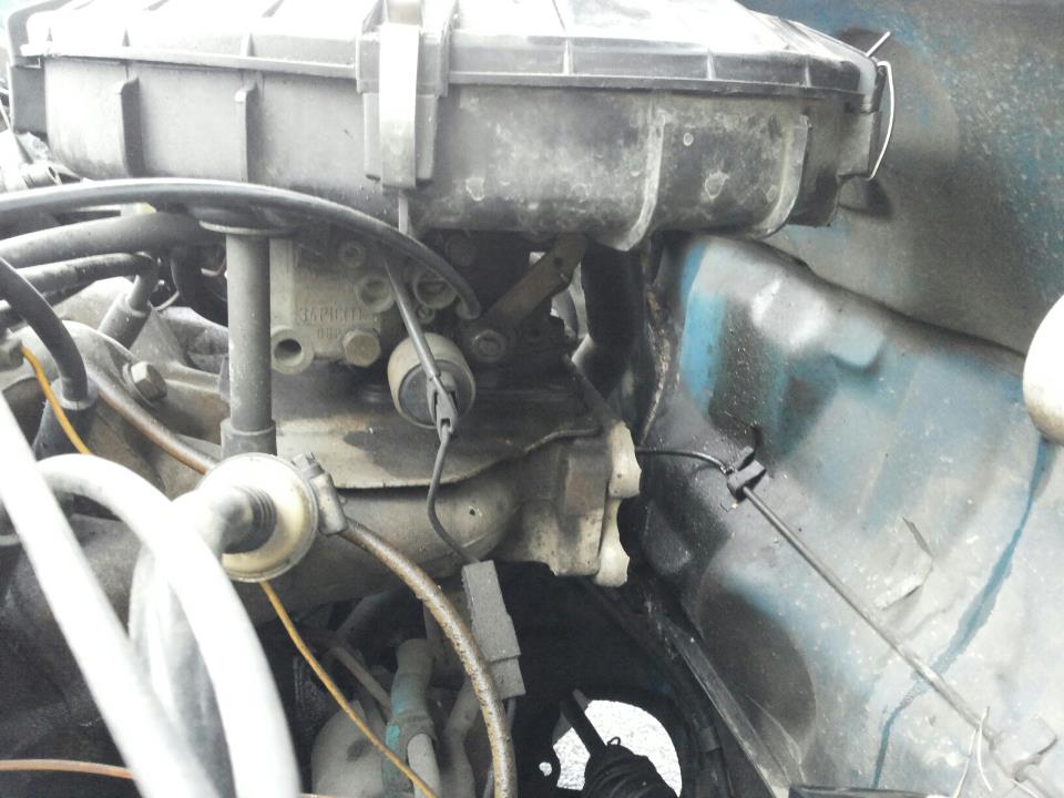

      Monestakohan tuollaisen pikkukoneisen Volkkarin vaihdelaatikosta on tiputettu siirtäjät laatikon pohjalle öljyjä vaihdettaessa. :)
        Miulla on tuossa pihassa 1.3 86c farkkupolo, tekniikka taitaa olla aika sama.
          Parissa Jetassa vaivannut sulakerasian pohja. Kannattaa putsailla suihkutella putsaus öljyä.
          Onko tuossa lootassa joku pultti pinnassa jonka jatkona on siirtäjät?
            Kolme pulttia päällekkäin vaihdelaatikon etupuolella. Kai se ajatus on, että tyhjennys, tarkistus ja täyttö. Oikea tyhjennys- ja täyttöproppu on vetoakselin juuressa. Pulttien takana on ainakin pakille menevä vipu, jonka välys säädetään laatikko purettuna. Sen kun ottaa irti, niin ei saa enää säätöihin purkamatta laatikkoa, eikä pakki toimi. Useamman tiedän pultit avanneet.

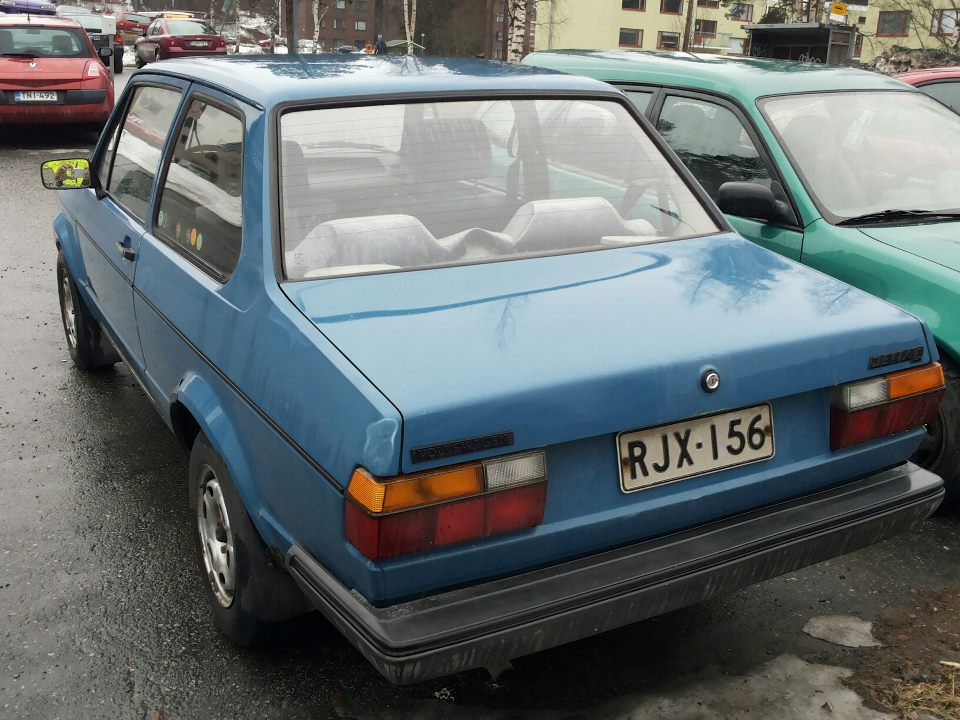

                  Kaunis kalsarinvärinen jetta. Näyttää ainakin kuvien perusteella suht hyvin säilyneeltä!

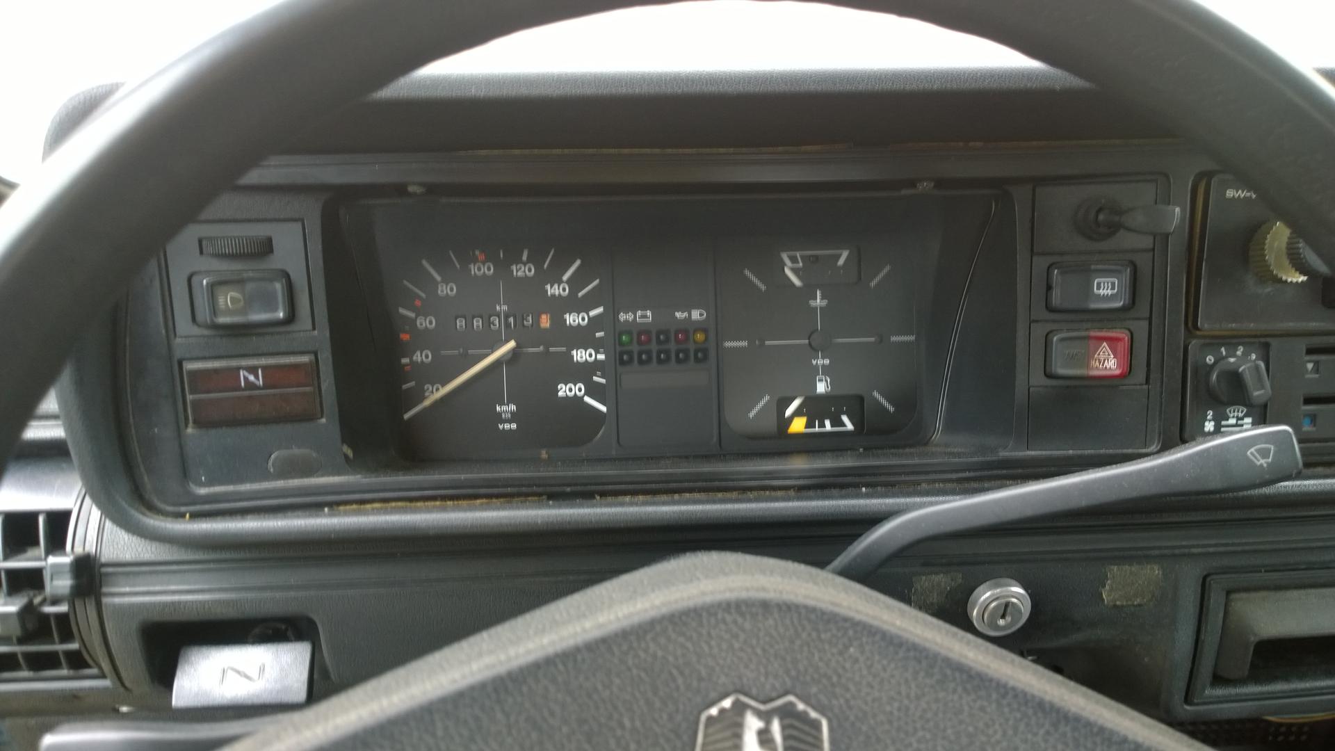

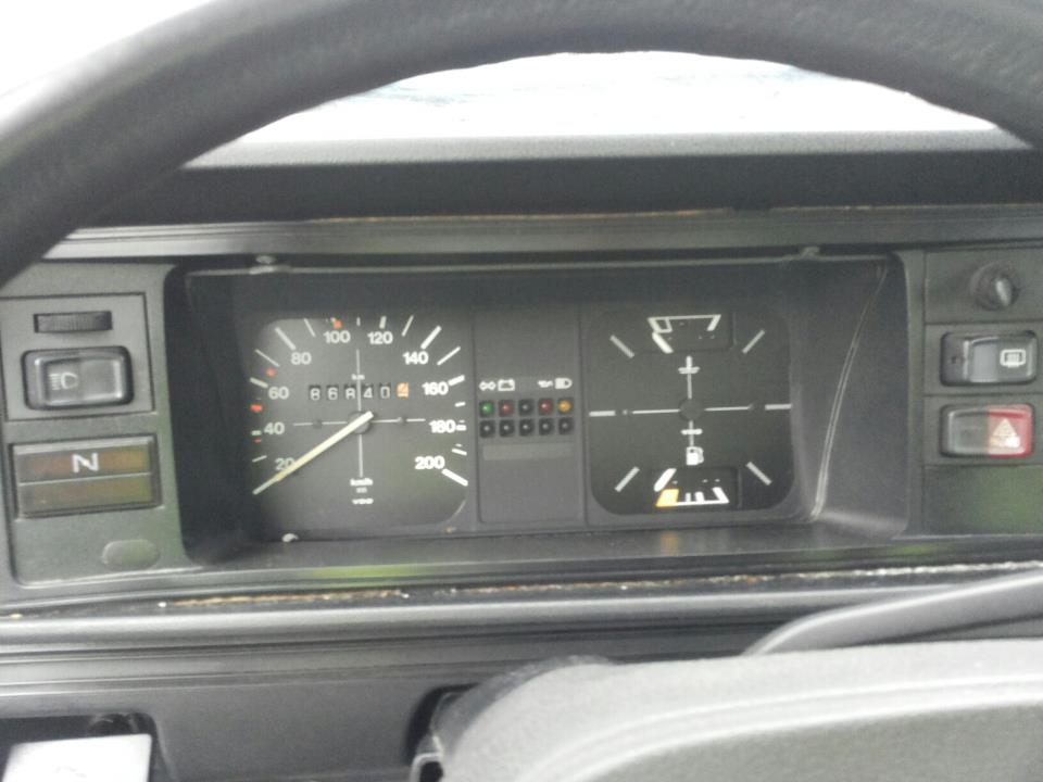

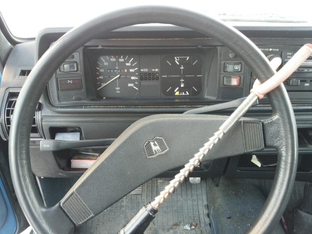

                    Nyt mittarissahan on 86tkm, joten autolla lienee ajettu sitten 286tkm??? Viimeiset vuodet 2002 merkinnän jälkeen auto on kuuluma ollut vähemmällä käytöllä…

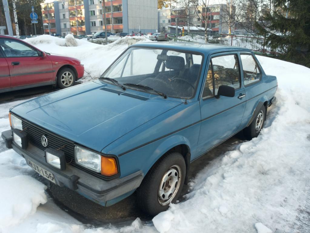

                    Innokkaimmille VW-miehille päätin ottaa uusia kuvia tätä foorumia varten:
                      Kuvia.

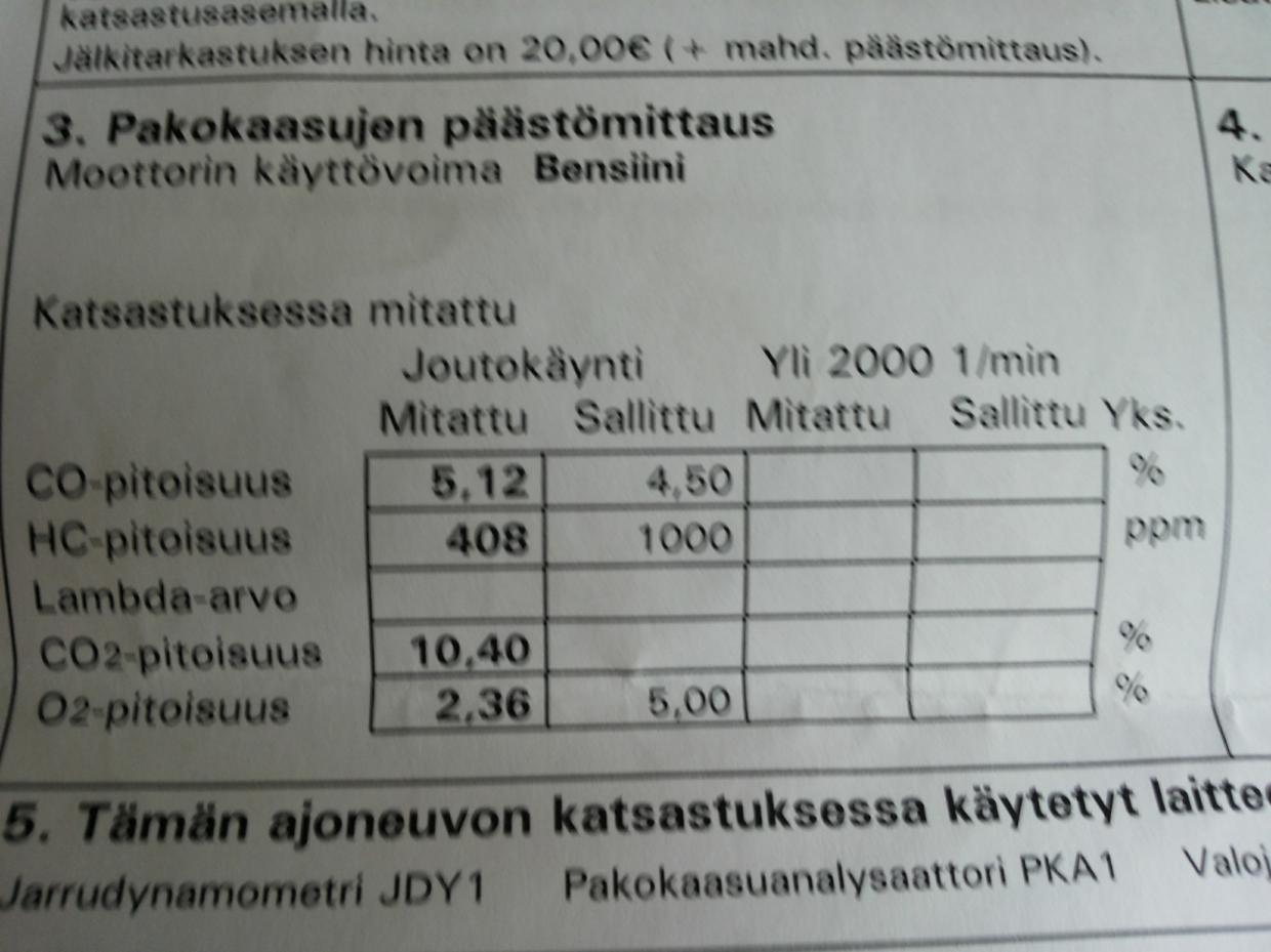

                      CO joutokäynnillä liian korkea (korjattava)

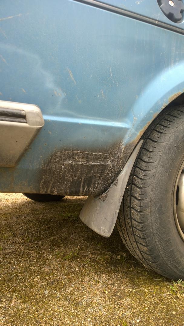

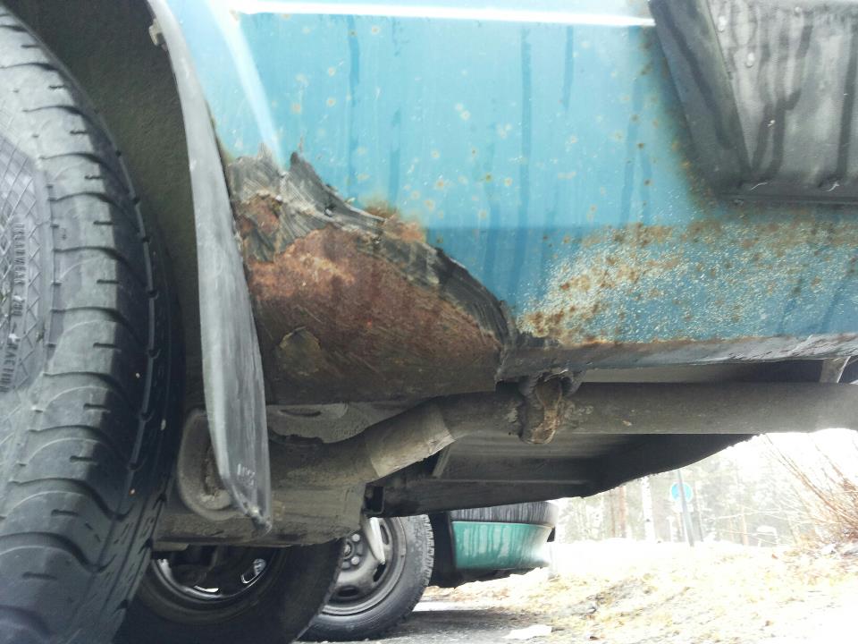

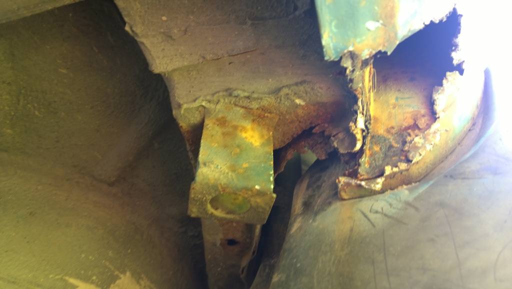

                      Pitkittäinen takahelmakotelo oikealla ruostevaurioitunut (korjattava)

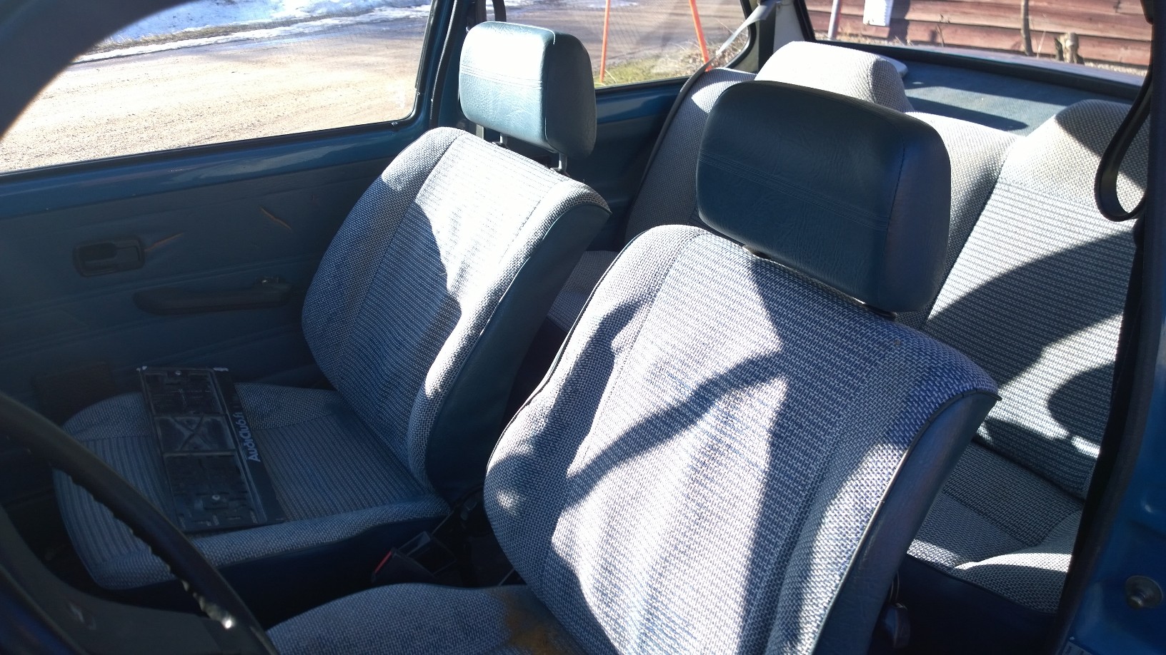

                      Istuin vasemmalla edessä, selkänoja ei käänny, kulkuyhteys takaistuimelle puutteelinen (kehotus)

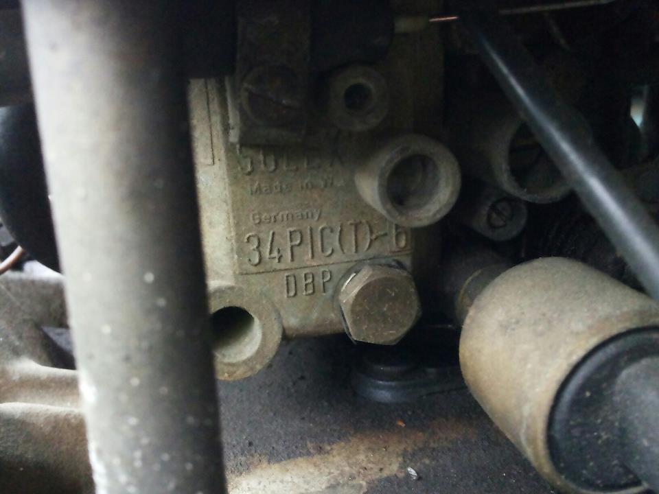

                        Tuon kaasarin kanssa joutuuu todennäköisesti kaikkea temppuilemaan. Solex 34 pict-5 haulla tuntuu netistä löytyvän aikalailla vinkkejä. Liian korkea CO-pitoisuus:
                        · Seos säädetty liian rikkaalle
                        · Rikastus päällä (moottori vielä kylmä tai rikastustoiminta rikki)
                        · Väärä joutokäyntipyörintänopeus
                        · Kaasuttimessa esim. polttonesteen pinta liian korkea
                        · Ilmansuodatin tukkeutunut
                        · Kampikammion huohotusjärjestelmä viallinen
                        · Moottoriöljyn joukossa polttonestettä
                          Laita kaikki arvot päästölapusta, niin helpompi veikkailla. Jos vaikka kaasuttimen kumijalka ollut halki, ruuvista käännetty rikkaammalle ja kumin vaihdon jälkeen jätetty säätämättä uudelleen, niin rikkaallahan se käy sitten joutokäynnillä. Muistelen, että kyseinen kaasutin piti säätää osittain valmistajan ohjearvoista poiketen, että sai toimimaan kunnolla. - Koskee ryyppyläpän ja kaasuläpän perussäätöä. Ohjearvoista kannattaa toki aloittaa hienosäätö.
                          Sekin vaikuttaa käyntiin ja sitä kautta päästöihin, jos kaasuläpän perusäätö on väärä ja ilmaa ei kulje riittävästä joutokäynnin lisäilmaruuvin kautta, eli joutokäyntiruuvin. Kuvassa se isompi ruuvi.
                          Tuossa taitaa olla vielä kärjellinen jakaja. Pyörijän alla on sieni, johon voi tippakannulla laittaa muutaman tipan öljyä. Kärkivälillä ei väliä, vaan oleellisempaa on oikea kosketuskulma. Kosketuskulma säädetään kosketuskulmamittarilla. Alipainesäätimen kalvo kannattaa myös tarkistaa. Viimeisenä säädetään ajoitus lampulla.
                          Päästöjuttuihin liittyen, myös venttiilivälykset on ajoittain hyvä tarkistaa.

                            Mutta varsin persoonallinen on rojektin kohde, vielä jäi hieman epäselväksi itselle että onko tälle tarkoitus tehdä jotain perusteellisempaakin?
                              Taitampa ensitöiksein irroitella tuon kaasarin ja katsastellu mitä se on syönyt. Jos vain ruuvien asennot säätää muistiin, niin tuskin mitään ongelmaa tulee. Päästölappu pitäisi sitten jostain vielä löytää niin Jussikin osaisi paremmin arvailla. Tässä rojetktissa autuuden tuo tieto siitä, että tämä Jetta paranee vain vanhetessaan, joten kiire sitä varsinaiseen ajoon ei ole saada. Otan kuvia tuosta auki olevasta kaasarista ja laitan tänne. Voi olla ettei päästä käyttämään Jussin mainitsimia "hienovaraisia" työkaluja, mutta jos katsastuksesta läpi päästetyt päästöt edes saataisiin

                                päästömittaus
                                Kuvassa nuo päästömittauksen tulokset
                                  Eihän tuolla ole kun vuotava pakoputki ongelmana, tilkitsette reijät ja uusi lappu.
                                    Onhan tuo ny vähä turhan rikkaalla.
                                      Projekti ei ole edennyt, mutta auto on toiminut varastona työkaluille yms välineistölle. TT on vienyt aikaa muutamine vikoineen. Reilu viikko sitten kokeilin käynnistellä Jettaa. Muutaman yrityksen jälkeen lähti käyntiin ja hyvin liikkuikin parkkipaikalla. Hyvin tuntuu seisomistakin Jetta kestävän... Jospa tänä kesänä saisi tämän liikenteeseen :D
                                        Ite tein just yhen kaasaripelin kanssa niin et säädin seoksen kohdalleen konttorilla ku oli mittareissa kiinni. Inssi katteli lukemia ja sano hep ku oli kohdallaan. Tyhjäkäynnille ainakin tästä pelistä löyty oma säädettävä stoppari vaijerivivun päästä kaasarissa.

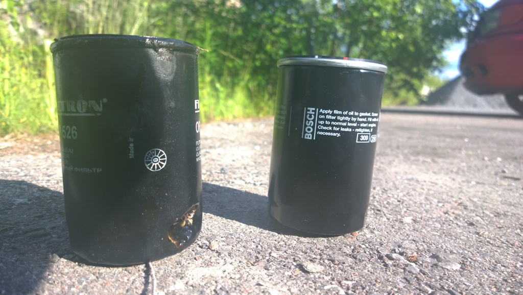

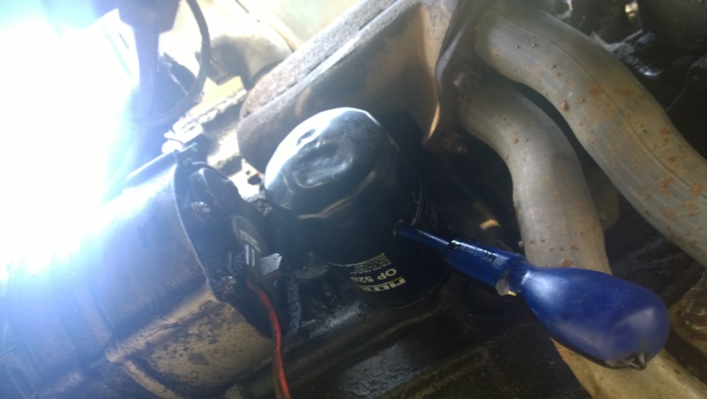

                                          Tulipa tehtyä Jettaan edes jotain... Aurinkoinen keli kirvoitti vaihtamaan vanhuksesta öljyt ja suodattimen työpaikan pihalla. TT:n öljynvaihto edellisviikolla osoitti, että varsinaisen tunkin puute vaikeutti tuon työn tekemistä merkittävästi. Tyttöystävän jankutuksen seurauksena tuli ostettua Mätänetistä tunkki ja pukit, kun vielä halvallakin ne sai (laatu lienee on mitä on). Näissä kahdessa ”coupessa”(TT ja Jetta C) huomasin eron ainakin auton mataluudessa. Jetan alle pääsi ryömimään helposti, joten nyt sitten ostetuille hienoille välineille ei tullutkaan ollenkaan työtehtäviä. Kun auton alle oli ryömitty, huomasin öljynvaihdon kannalta oleellisen työkalun jääneen pois – millä avaisin öljypropun. Garage-virvoikkeen tuoman energian voimin keksin kokeilla muita vaihtoehtoja. Ristikkorengasraudalla öljypropun sai helposti avattua. Seuraava haaste olikin jämähtäneen suodattimen irroitus. Vaikka työtilaa voimankäyttöön oli, ei suodatin tuntunut inahtavankaan paikoiltaan. Näin ollen myös ruuvimeisseli sai epänormaalin työtehtävän. Meisseli hakattiin taas paikalleen tuolla samaisella rengasraudalla. Tuon avustuksella aukesi sekin pirulainen lopulta. Muuten kaikki sujui kuin leikki.
                                          Tarkastin myös, kuinka paljon ruostetta katsastukseen 1,5 vuotta sitten merkityssä kohdassa oli. Erinäisiä taisteluvälineitä käytellen poistin ruostetta reiän ympäriltä ja nyt sitten reikä näyttikin jo pahalta. Auton ollessa käynnissä en pakoputkessa vuotoja huomannut. VW-merkki keulalta sai pikaisesti plastidip-kalvon päälleen puolivitsillä, kun lähes tyhjä purkki ko. ainetta auton takapenkiltä löytyi. Yritin vielä asetella yksin kattotelineitä paikalleen, josta ei tullut lasta eikä pastaa. Loppuaika kyytiä odotellessa tuli luettua käyttöohjekirjaa. Ajan tuomat muutokset autoilussa teki lukemisesta melko huvittavaa.

                                            Jetta menee hitsaukseen ensi viikolla paikalliselle pajalle. Reikä takahelmakotelossa oli talven aikana pahentunut hieman. Poistin myös kaikki penkkienpäälliset ja rumat lisäpitkät keulalta. Kuljettajan penkki on kulahtanut ja sen selkänojan sisuksista pursuaa heinämäistä purua. Penkkien vaihto tuli heti mieleen, koska kangas on niin hauras ettei paikkailu auta pitkäksi aikaa. Vaihtopenkit saattaisi löytyä jostain 2-koppaisesta Jetasta/Golfista.

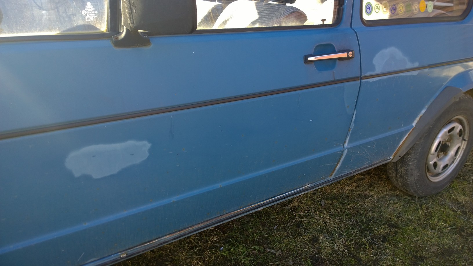

                                            Maalipinnassa on melko paljon tuollaisia haaleita kohtia, ei taida korjaantua kuin maalaamalla.

                                                  Päästömittauksen tein samalla pajalla, koneen lämmitin kunnolla, ja nyt päästöt oli kohdallaan. Viime kesäinen kaasurin hiplailu oli joko auttanut tai sitten kone ei ollut edellisessä mittauksessa lämmin. Nyt arvot olivat hyvät, kierrokset tyhjäkäynnillä 1100rpm, mutta siihen ei puututtu.

                                                  Jetan mittarissa on 87tkm, laitan tavoitteeksi mittarin ympäripyöräyttämisen :D en uskalla luvata tän vuoden loppuun sitä vielä :)
                                                    Kosketuskulmamittarilla ja lampun kanssa sytytyksen tarkistus. Kaasuttimen perussäädöt kannattaisi tarkistaa. Noilla oireilla tarkistaisin sytytyksen perussäätöjen jälkeen kaasuläpän perussäädön. Jos joutokäyntiruuvi on liian kiinni ja kaasuläpästä säädetty käyntiä korkeammaksi, niin se on yksi tapa saada joutokäynti epävarmaksi. 1100rpm joutokäyntinä on aivan holtittoman paljon. Yleensä koneiden toiminta normalisoituu, kun korvakuulosäätäjien jäljet siivotaan ja käydään kaikki säädöt ohjeiden mukaan läpi.
                                                      Tuohon tarkoitukseen soveltuva lamppu löytyy kyllä ja löytyihän tuo Tekniset arvot 2000-kirjasesta, mistä pitäisi merkkien kohta sytytyksen kanssa täsmätä. Eikös kaasarin seossäätöjen teko onnistu, jos vain löytää "tehdasasetukset" jostain? Eli kun seosruuvit kiertää kiinni, niin periaatteessa laskemalla aukaistavat kierrokset asetukset saisi tehtyä?
                                                        Pakokaasutesterissä tehtävä homma.
                                                          Kaasarin saa kyllä säätöihin melko hyvin korvakuulollakin, mutta työ on tehtävä oikein.
                                                          Ideana on saada moottori käymään tasaisesti tyhjää (700-900rpm) mahdollisimman pienellä kaasuläpän avautumalla. Tämän voi tehdä niinpäin että kierretään kaasuläpän säätöruuvia auki (läppä sulkeutuu) niin että moottori juuri ja juuri jaksaa käydä. Sitten säädetään seosruuvia kohtaan jossa moottori käy parhaiten. Jos kierrokset nousee yli ohjearvon säädetään jälleen kaasuläppää kiinnipäin ja toistetaan säätö seosruuvista. Näin etsitään kohta jossa yllämainittu idea toteutuu.
                                                          Lopuksi vielä seosruuvia säädetään laihemmalle kunnes moottori alkaa pätkiä, tämänjälkeen rikkaammalle juuri sen verran että moottori käy pätkimättä ja tasaisesti.
                                                          Yleensä kaasuläpän säätöruuvia ei tarvitse kiristää kierrosta enempää kohdasta jossa se alkaa läppää raottaa. Tämä on myös hyvä lähtökohta kun aletaan säätämään jotain random kaasaria.
                                                          Yleispätevä ohje, monet kaasarit tullu näin säädettyä ja konttorilla saatu kiitosta päästölukemista :)
                                                          Tämän onnistuminen edellyttää tietenkin ettei ole alipainevuotoja, tukoksia tai vuotava neulaventtiili kaasarissa, sytkä pielessä tai jokin muu vika moottorissa.
                                                          edit: tuossa solexissa tk nopeus säädetään näemmä bypass ruuvista. Muuten homma menee kuten yllä. Toki siinä saattaa kaasuläpän toppariruuvikin olla, jota toivonmukaan ei ole ropailtu. Siihen ei tule koskea.

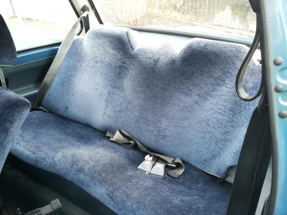

                                                            Tässä vähän lisäkuvia autosta, jos jotakin kiinnostaa niitä katsella. Visioin myös, jos laittaisi jonkunlaisen ST-Ford tyyppisen valkoraidan auton kylkeen oven alaosaan (kaikki ei tykkää :D). 15 tuumainen rengastus on mielessä myös sekä lievä madallus (jouset?) Vanteiden vaatimus on että 80-lukulaiset tyyliltään.

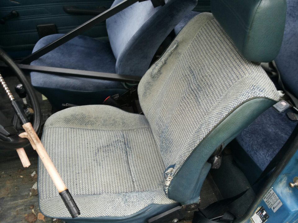

                                                            Imuroin auton. Lisäksi putsailin ja rasvailin penkkien liikkuvia osia, merkittävä parannus tuli heti niiden toimivuuteen. Penkkien kiskoihin tuntuu kertyvän kaikenlaista kuraa. Pikaliimalla sai korjattua murtuneen ovenkahvan, sekä kuskin lattian maton laitettua tiivisteen alle paikalleen... Ovien lukkopesien ja lukkojen+tappien putsailu ja öljyäminen auttoi niidenkin toimivuuteen.
