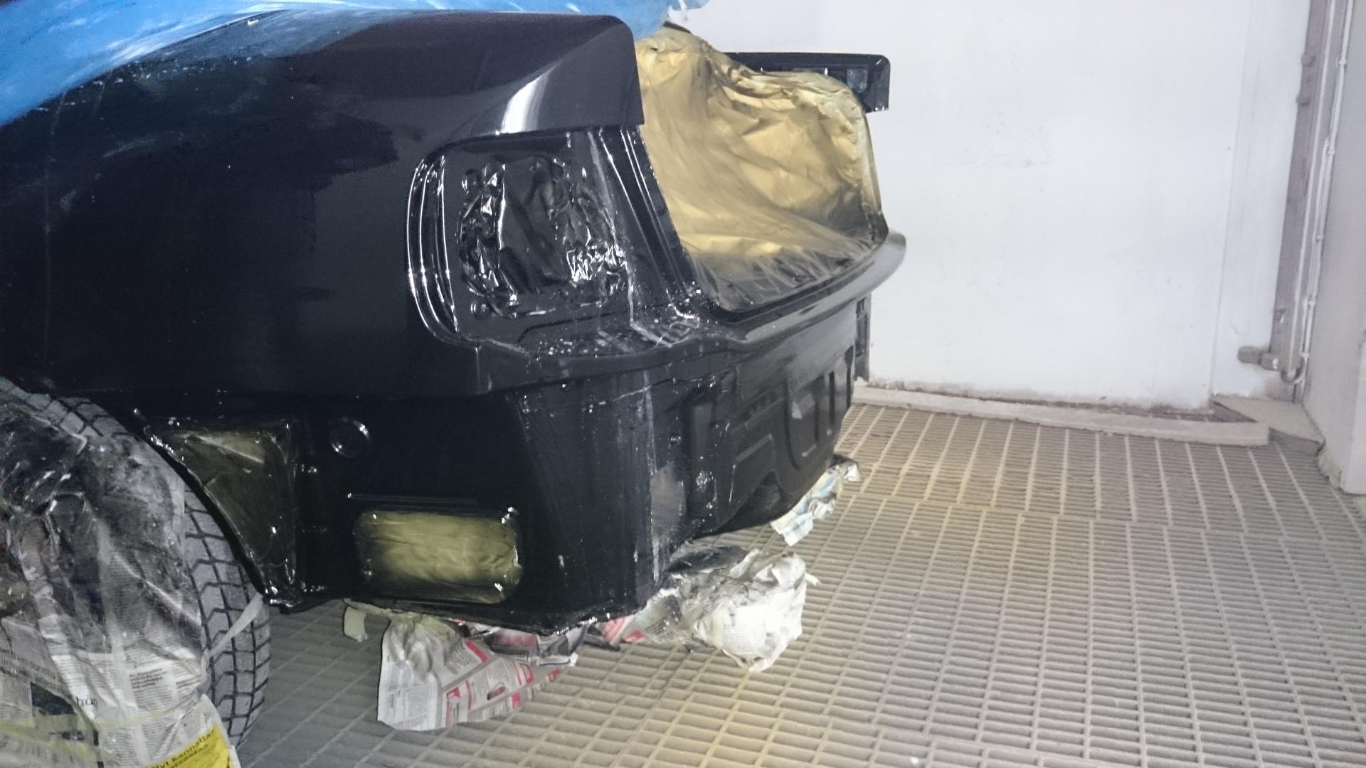

                No nyt on kiulu vihdoin maalaamolla, hinkattavana. Alustavasti oli puhetta, että väriksi tulisi audin 2014 värikartassa oleva metallinhohto musta, olisko värikoodi ollut LY9B.
                Click image for larger version  Name:	DSC_0073.JPG Views:	0 Size:	202,8 Kt ID:	1853357

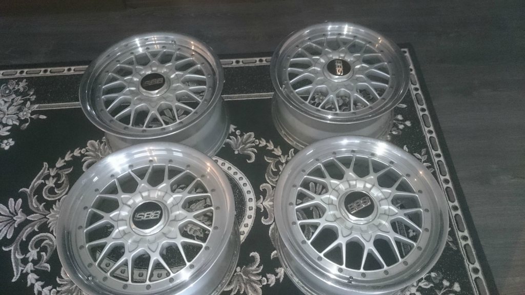

                      Kesävanteiksi tuli hommattua BBS RSII 025/026.
                      Edessä 8x17 ET35 Kumit 215/40/17 Federal SS 595
                      Takana: 9x17 ET35 Kumit 215/40/17 Federal SS 595

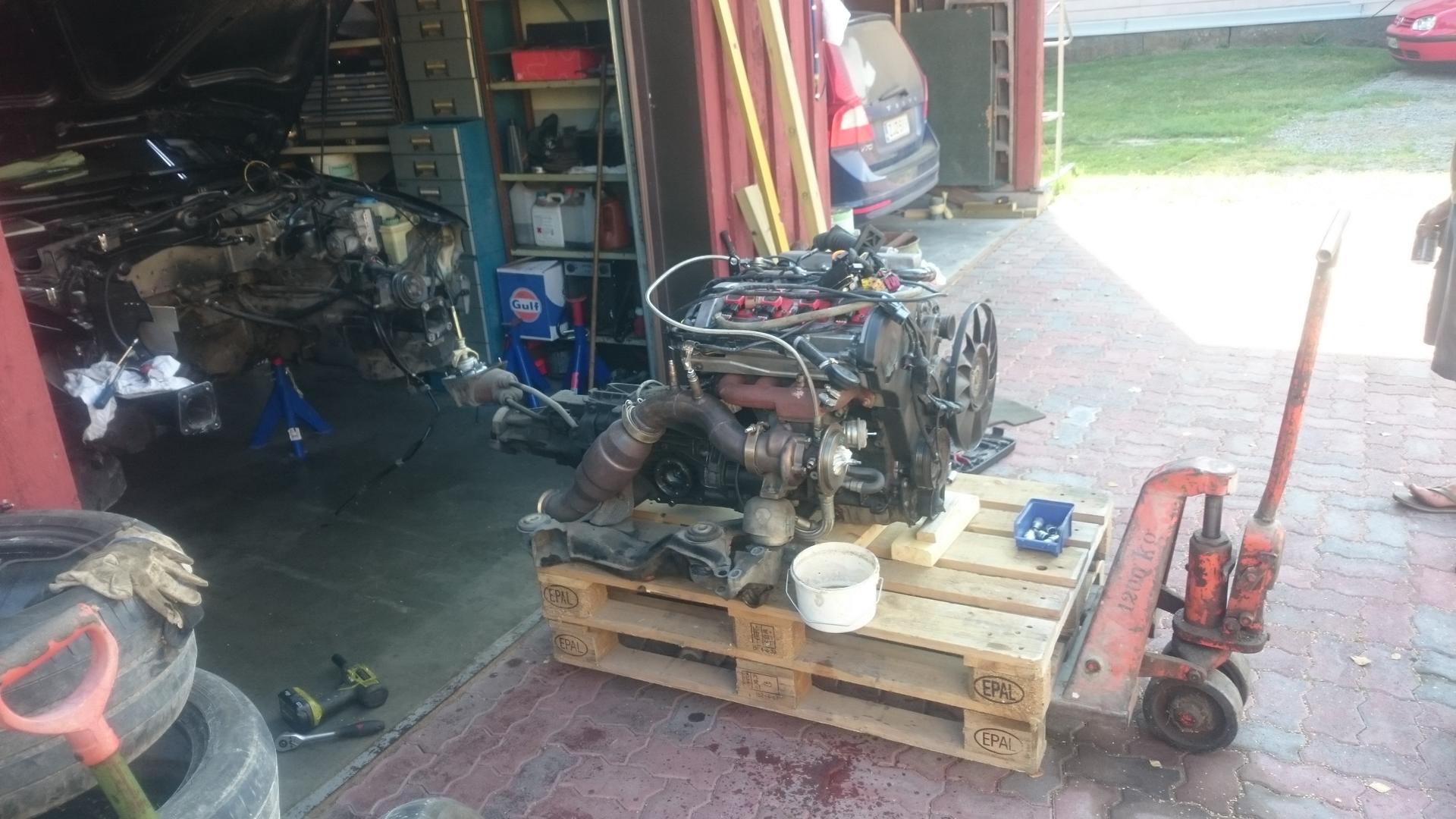

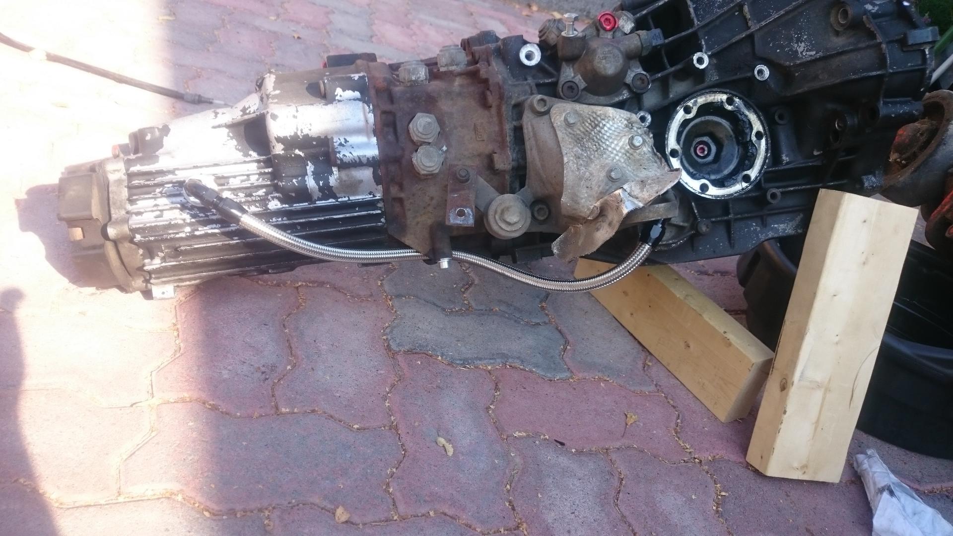

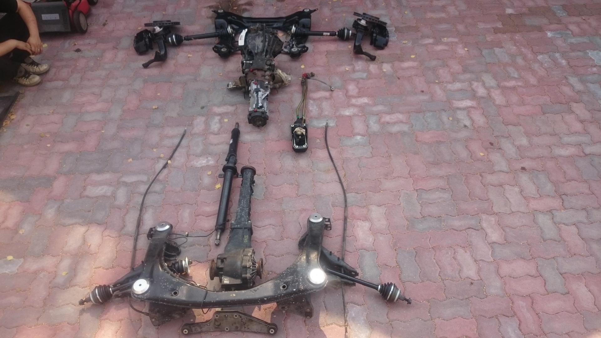

                        • Kesällä 2018 oli saatu haalittua kasaan kaikki 01E swapin vaatimat osat. Ei riittänyt mielenkiinto alkaa vaihtamaan laatikkoa auton alla, niin nypättiin kone irti ja vaihdettiin väljemmässä tilassa 6-lovinen vanhan 5-lovisen tilalle. Hommahan on oli suht suoraviivaista osien vaihtoa. Tuossa S4:sta tulleessa laatikossa oli ollut öljyjäähdytys, mutta ne osat eivät ikinä mulle päätyneet, joten lähdön ja paluun väliin laitettiin vain teräspunosletku AN liittimillä. A4 johtosarjassa pakkivalolle meni 5 napainen liitin, se piti vaihtaa S4:sen anturissa olevaan 2 napaiseen. Etuapurunko hiekkapuhallettiin ja epoksimaalattiin jonka jälkeen laitettiin eteen 034:n kumipuslat ja takaapurunkoon 034:n alumiinipuslat. Perän stefat vaihdettiin ja kannakkeeseen prässättiin myös 034:n puslat. Vaihdevivuston pallonivel uusittiin samalla kun se vaihtui S4 B5 vivustoon. Etu- ja takavetareihin vaihdettiin uudet SKF nivelet ja olkavarsiin SKF:n laakerit. Paikalleen asennuksen yhteydessä oli helppo uusia käsijarru vaijerit, joten ne asennettiin samalla. Kytkinhän oli aikasemmin vaihdettu 240mm kiinteällä vauhtipyörällä olevaan, joten siihen ei tarvinnut muutoksia.
                          Osalistaa.
                          - Vaihdelaatikko DSY 01E
                          - Perä DQA
                          - Etuvetarit 8D0407271AR & 8D0407272AR
                          - Takavetarit 8D0501203
                          - Etuapurunko 4B0399313DE
                          - S4 B5 vaihdevivusto
                          - Vaihdevivuston korjaus sarja 8D0798151
                          - Olkavarret 4B3407258A & 4B3407257A
                          - Pyörän navat 4A0407615G
                          - Kardaani 8D0521101J
                          Click image for larger version  Name:	 Views:	0 Size:	224,9 Kt ID:	1853387Click image for larger version  Name:	 Views:	0 Size:	247,2 Kt ID:	1853385 Click image for larger version  Name:	 Views:	0 Size:	229,3 Kt ID:	1853384

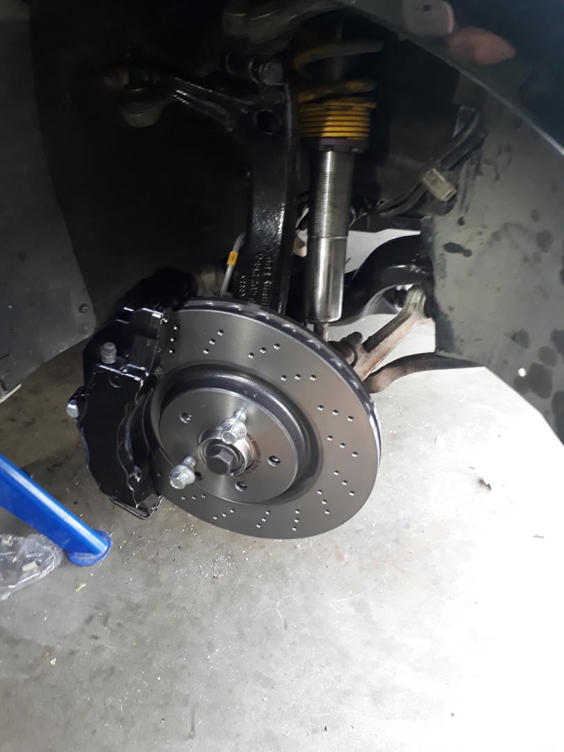

                          • Olkavarret kun vaihtui ja auton tehot ovat muutenkin kasvaneet niin oli ajankohtaista samalla päivittää etujarrut. Satuloiksi löytyi ruotsalaiselta purkaamolta muutamalla satasella VW touaregin etusatulat, jotka on Brembon valmistamat 6-mäntäiset "17Z". Satulat lasikuulapuhallettiin, epoksimaalattin ja tiivisteet vaihdettin. Yksi männistä oli vaurioitunut joten se vaihdettiin uuteen. Levyksi tuli SLK mersun 330mm:set brembot, jotka sopi paikalleen suurentamalla pultinreiät MB:n 13.3mm -> Audin 15.3 mm reikiin ja keskireikä suurennettiin 67mm->68mm. Jarruletkut ovat Audi RS4 B7:n teräspunos etujarruletkut. Jarrupaloiksi tuli Ferodon tekeleet. Jarrusatulan pulteiksi hommasin jotkut BMW:n yläiskarin pultit, joissa oli oikea halkaisija ja sopiva lujuus. Pulttien ja mutterien väliin tuli Nord-Lock aluslevyt, estämään löystymistä. Satuloiden päälle sopi nätisti nuo BBS RSII 025 17"x8" et35 vanteet.
                            Osalista
                            - Jarrusatulat 17Z Brembo 7L6615123T & 7L6615124H
                            - Jarrusatulan korjaussarja Brembo B34037
                            - Jarruletkut Audi RS4 B7 "HEL" teräspunos
                            - Jarrulevy Brembo 330mm 09.A448.21
                            - Jarrupalat Ferodo FDB1625
                            Click image for larger version  Name:	 Views:	0 Size:	74,7 Kt ID:	1853355

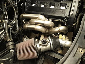

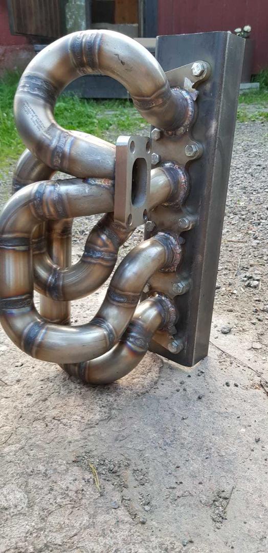

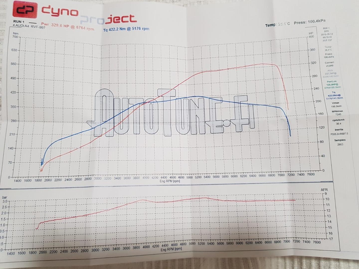

                            • Tänä keväänä on alettu puuhata kiinalaisen valupakosarjan tilalle tuubipakosarjaa. Kaikki tuntuu tekevän "mustasta" vesijohtoputkesta turbon ylös työntäviä pakosarjaa niin alettiin ihan mielenkiinnosta värkkäämään rst:stä päinvastoin asettuvaa sarjaa. Se tietty vaatii vähän tulipeltiä kannen suojaksi ja kunnolista koteloa ilmanputsarille, ettei ime pakosarjasta hohkaavaa kuumaa ilmaa. Saa nähdä miten tuollanen rst vesijohtoputkesta tigillä ja suojakaasulla juotettu sarja tulee kestämään. Ilmanputsarin ja maffin asento muuttuu varmasti vielä, kun aletaan tekemään kunnollista suojakoteloa niille.
                              Viimekesän lopulla tuli käytyä paikallisessa penkissä mittaamassa paljon toi BW EFR 6258 työntää bensalla. Tavoitteeseen päästin, joten tästä nyt hyvä jatkaa eteenpäin.
