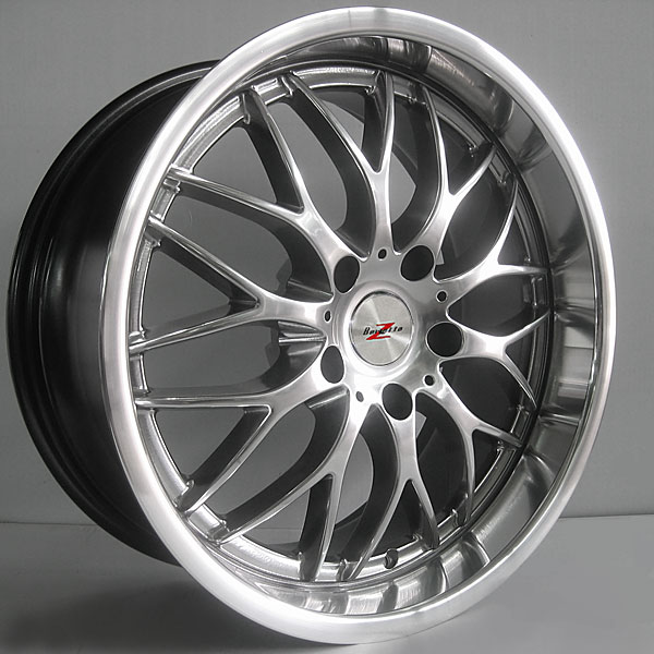

                                                      Kaveri tilas vannetukusta tällaset huulivanteet http://www.vannetukku.fi/images/paakuva4_tendenza.jpg ja hintaa oli 440€/kierros. Mielenkiinnolla oottelen et pääsee hypistelemään minkälaiset ovat painoltaan ja muutenki...on meinaan todella halvat myös.
                                                        Yhden Barzettan vanteen näin tuttavan pihassa, oli kolarissa haljennut koko vanne kahteen osaan. Ohutta tavaraa oli tuo sisäkehä, voisi olettaa menevän herkästi kieroon.
                                                        Toisaalta, kaveri on nyt jo noin 1,5kk ajellut 18" Barzetta-vanteilla, eikä ne ole Kia C'eed farkun alla kieroon menneet. Kohtuullisen kevyet vanteet tuntuisivat olevan.
