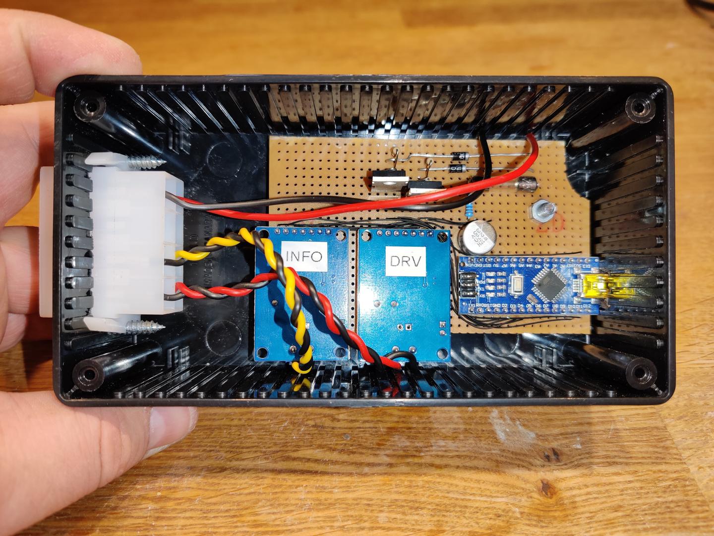

                              Jatketaanpa tähän vähän tarinaa. Kehitys kehittyy ja nyt ollaan jo CAN-väylässä! :) ​Nyt on B6:n mittaristossa nopeus ja öljynlämpö sekä niiden lisäksi vielä cruisen asetettu nopeus, jota näytetään 5 s ajan, kun cruise laitetaan päälle. Kasailin osat näkkärille ja laitoin muoviboksiin, jossa on liitin kyljessä. Boksi on aavistuksen iso, mutta ei nuo palikoista kasatut ihan äärettömän pieneen tilaan mene.

                              Mikro-ohjaimena toimii Arduino Nano, jota tällä kertaa päätin käyttää ihan Arduinon valmiilla funktioilla, kun prosessorikuorma on niin naurettava. Arduinon kaverina on kaksi kappaletta MCP2515-piirillä olevia kortteja, jotka on kytketty samaan SPI-väylään. Toinen korteista on listen only -modeen pakotettuna 500 kbit ja sillä luetaan drivetrain CANia, toinen on 100 kbit ja sillä kirjoitetaan (ja tarvittaessa luetaan) infotainment CANia.
                              Homma ei oikeastaan helpompi voinut olla ohjausmielessä. Ko. CAN-piirille löytyy suoraan Arduino-kirjasto, jonka otin käyttöön: https://github.com/coryjfowler/MCP_CAN_lib. Tämä toimi kerrasta ja kun löin infotainmentin kiinni, alkoi mittaristossa lukea tekstiä. Laitoin päivitysnopeuden 200 ms:iin, jolla tulee aika mukavan nopea nopeusmittari. 100 ms näytti toimivan myös ongelmitta. MCP2515 on siitä hieno piiri, että se käytännössä hoitaa kaiken automaattisesti. Kirjastofunktiolla kerrotaan osoite, parametrit ja mitä kirjoitetaan ja se on siinä. Lisäksi piiri sisältää kaksi maskia ja seitsemän filtteriä, joilla saa filtteröityä turhan väyläliikenteen pois ja sitä ei tarvitse koodissa sitten tutkia. Tällä hetkellä vain alla olevat osoitteet ovat sallittuna. Kaikki nämä saadaan helposti päälle kirjastofunktioilla. Drivetrainissa osoitteesta 0x420 löytyy öljynlämpö ja moottorin lämpö, 0x320 ajonopeus ja 0x288 asetettu cruisen nopeus. Onhan siellä paljon muutakin, mutta ei oikeastaan mitään käyttökelpoista näytettäväksi.
