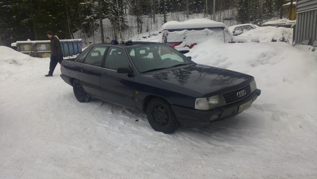

    Tuli tuollainen Helmi hankittua Faijalle kesäauto projektiksi ja tästähän tuli todellinen projekti :). Auto löytyi nettiautosta ihan hakemalla vaan että vitonen pitää olla ja leima voimassa. Yksi löytyi sopivan hintainen persaukiselle ja eikun hakemaan. Ja tästä alkaa toivoton turaaminen.
    Autossa oli myyjän mukaan ajanpatinaa 3 vuoden ajalta ja muutama luodin tai vastaavan painauma ja autoa ei ollut oikeasti pesty varmaan 10 vuoteen. Tekniikka svengasi kuitenkin kun hirvi joten roheesti auto ajoon ja tallille.

    Viimeinen kuva pesun jälkeen :)
    Viimeksi muokannut Castrol; 4.3.2013, 19:15. Perustelu: Kuvapankin vaihto
    Pientä fixiä vailla :) Onko konepelli auki vai törröttääkö nuon rumasti?
      Kyllä se auki tuossa kuvassa on kun piti entrata jotain pilkettä etuvaloihin kun on johdot ottaneet pikkusen lämpöä :)
