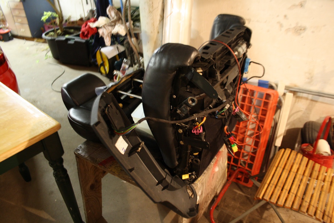

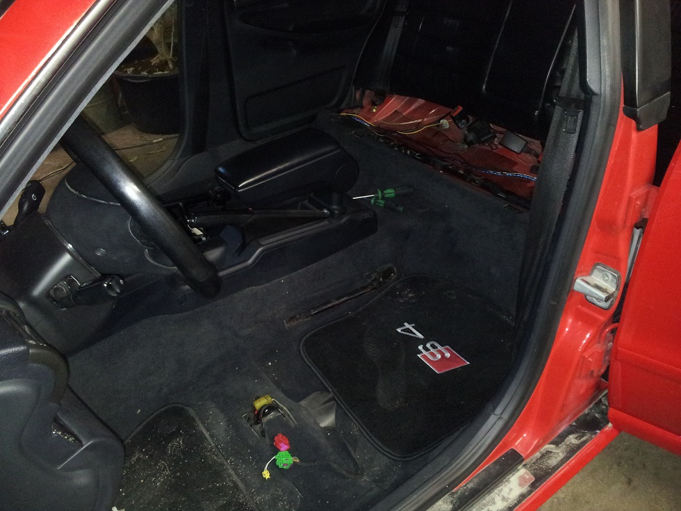

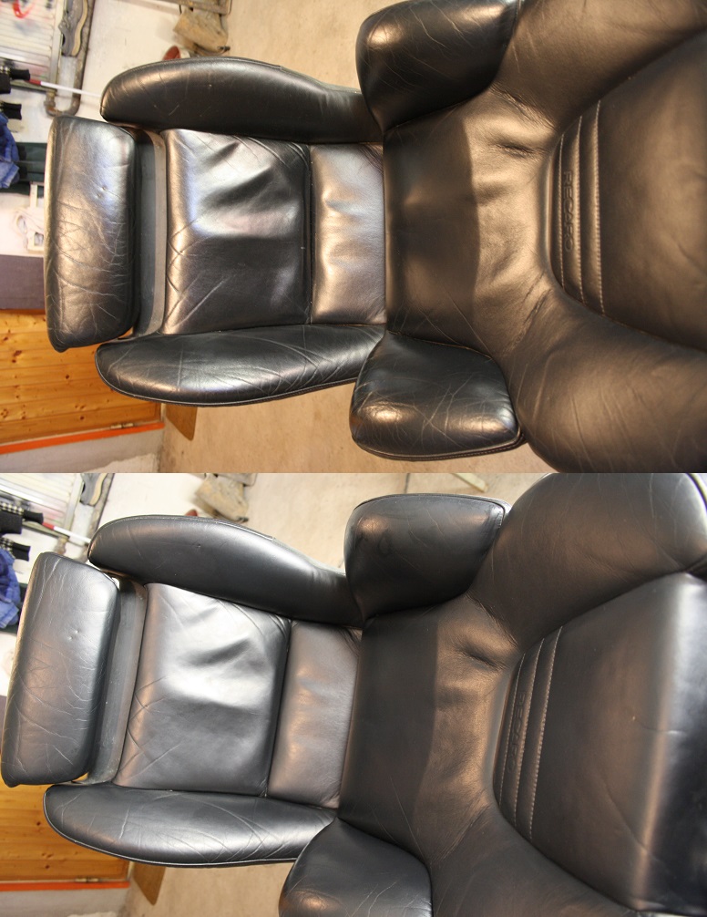

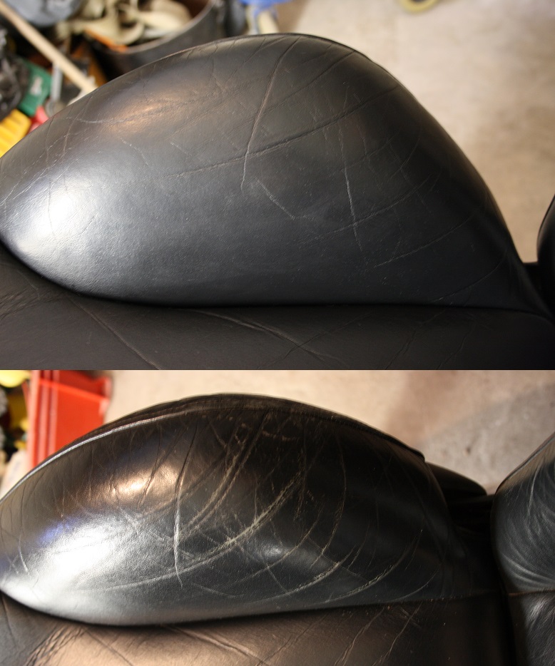

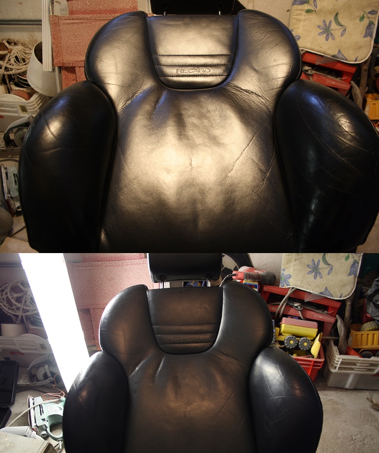

                                        Vois taas vähän päivitellä tätä. Talven ajan on tullut ajeltua tuolla dieselillä ja ässä seissyt tallissa ja kaikenlaista pientä on tullut puuhasteltua, jospa sitä kohta kävis katsastamassa ja ottais ajoon. Tällä hetkellä kuitenkin vielä penkkien vaihto meneillään, tuli laitettua leathermasterin töhniä recaroihin ja kyllähän ne jonkin verran muuttu.

                                                    Tässä oli ihan ässän perus penkit ilman mitään sähköjä, lämmitystä lukuunottamatta. Nuo recarot taas ovat S6:sta peräisin ja sähköisellä, korkeuden-, selkänoja- sekä ristiselänsäädöllä. Etupenkkejä varten ei periaatteessa joudu tekemään muuta ku vetäistä sähköt ja pikkasen muokata liittimiä, airbag liitin on erilainen. Autossa 2 pinninen (prefacelift?) liitin ja recaroissa 4 pinninen joista 3 käytössä ja tuo kolmas mikä puuttuu auton liittimestä on sit taas siinä punaisessa missä on sähköt penkkien liittimissä, ilmeisesti joku maadoitus bagille?
                                                    Takapenkkien selkänojan lukituskoukkuja jouduin hieman muokkailemaan ja siirtämään muuten oli ihan bolt on.
