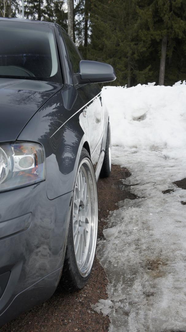

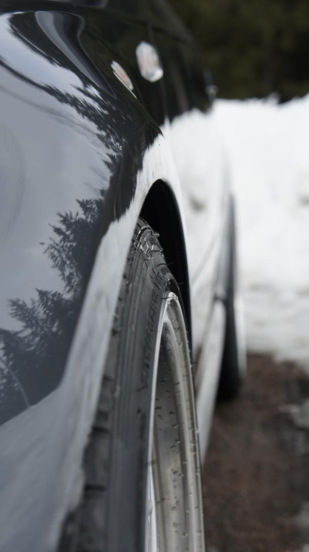

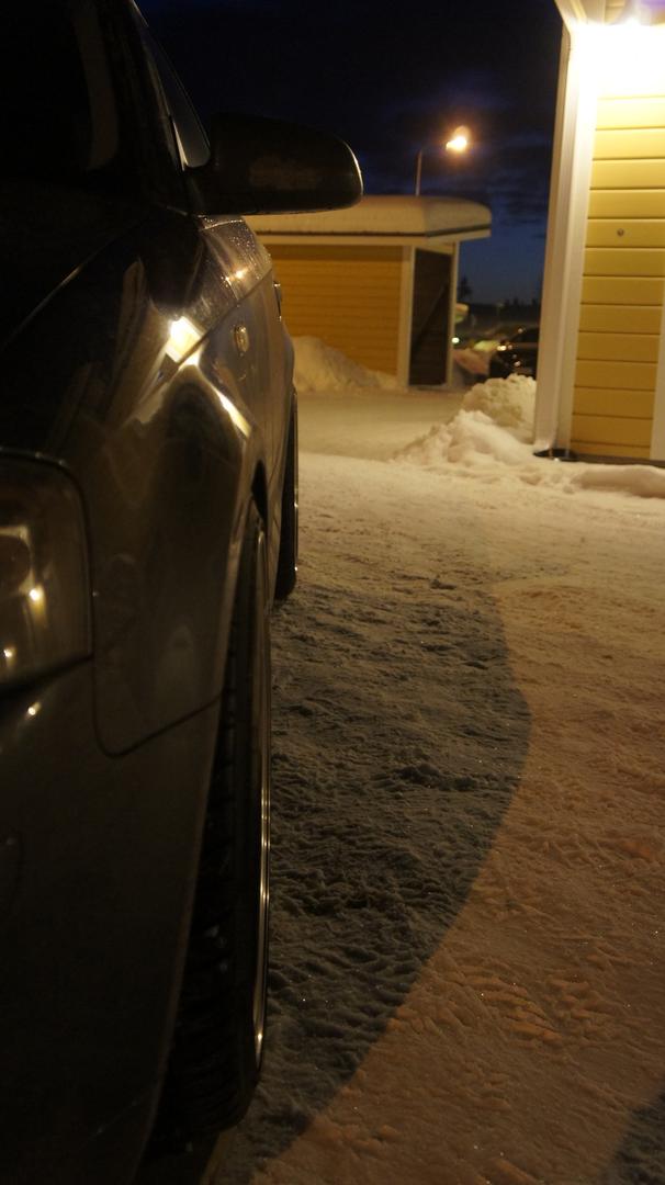

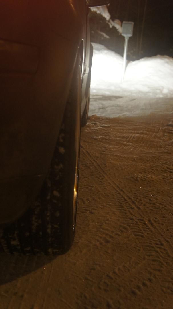

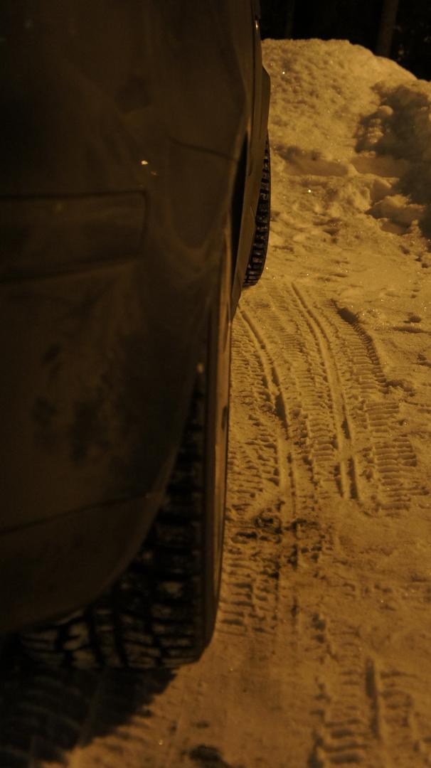

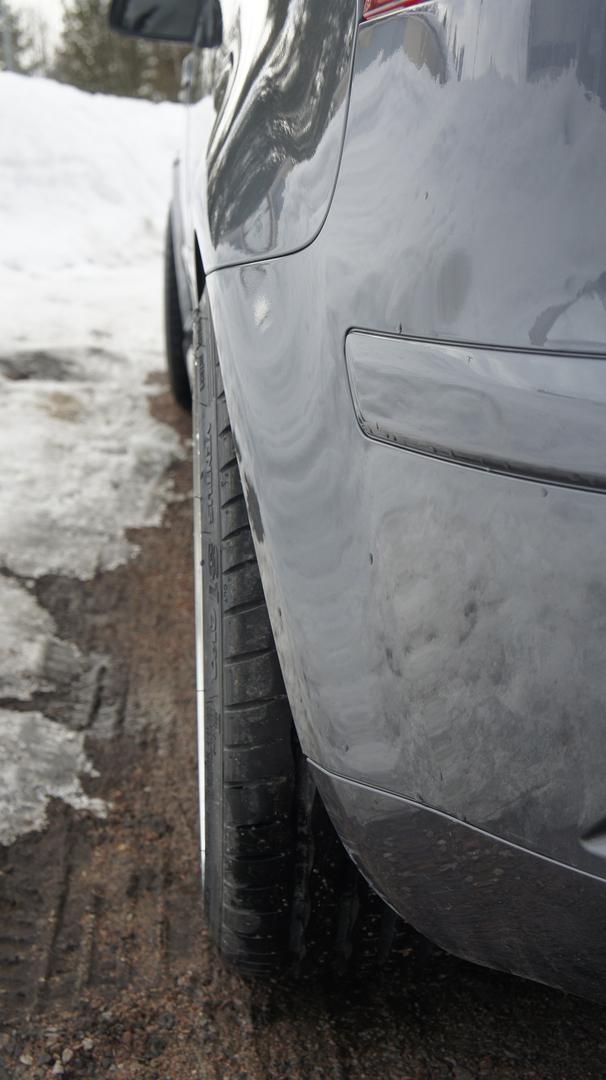

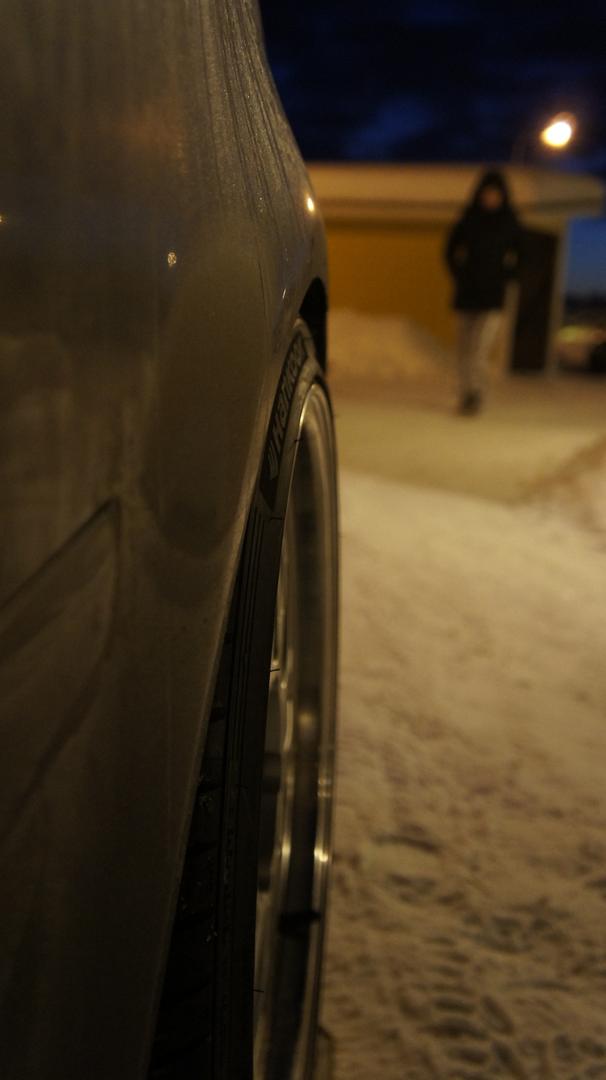

No niin spacerit tuli ja ne on jo auton alla. Eli 13mm lätty takana.

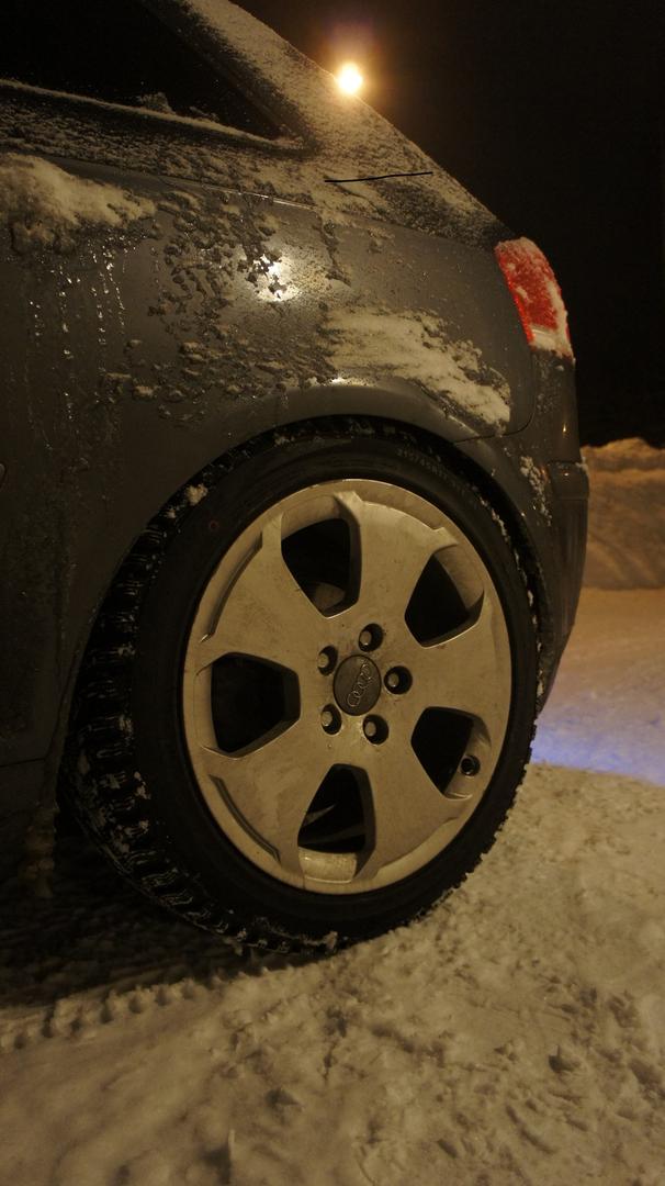

Et noilla talvialuilla 7,5x17" on nyt 43. Jää vielä sisään reilusti, mutta selvästi parempi aikaisempaan.
Kesävanteilla 8x18" et on nyt 32 ja sekin jää vielä sisään, mutta mahottomasti parempi kuin ennen.
Mietin taakse 20mm spaceriä jos sitä vielä sen verran ottaisi ulos.
Eteen en vielä kerenny kokeillut, kun tuli kylmä.
Tosi iso kiitos Nikko3:lle spacereistä.

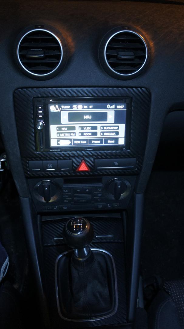

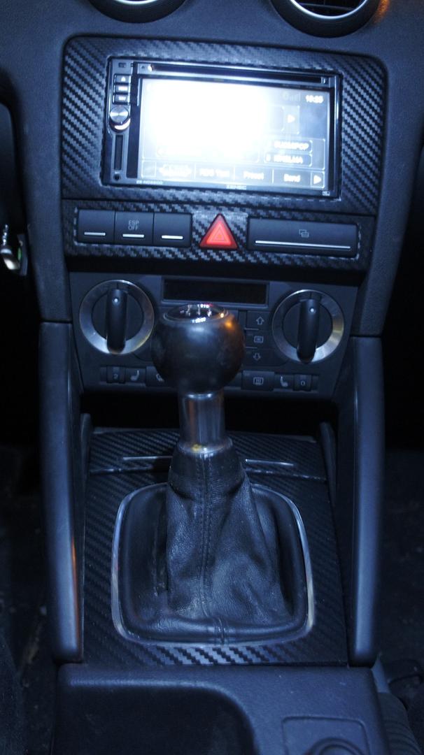

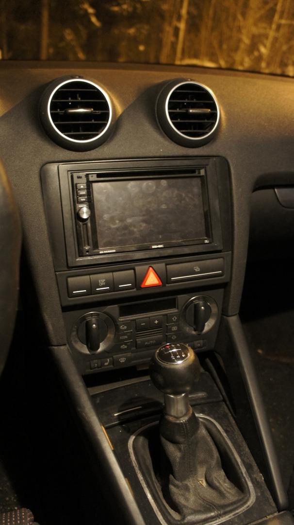

Keskikonsolin viimeset napit sain Tepolta ja sekin homma on päätöksessään. Tosin konsolin muokkausta on vielä tulossa, jotta soitinkehys saadaan kiinteeksi auton omaan jolloin jälkiasennus ulkomuotoa saadaan pois.

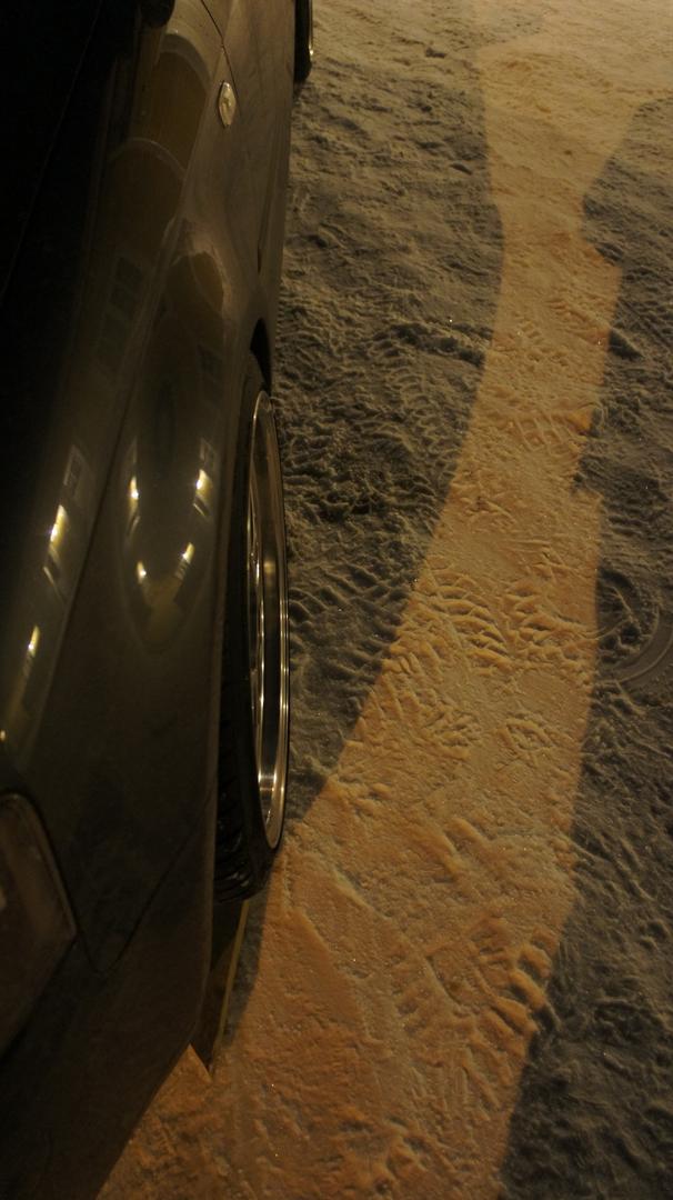

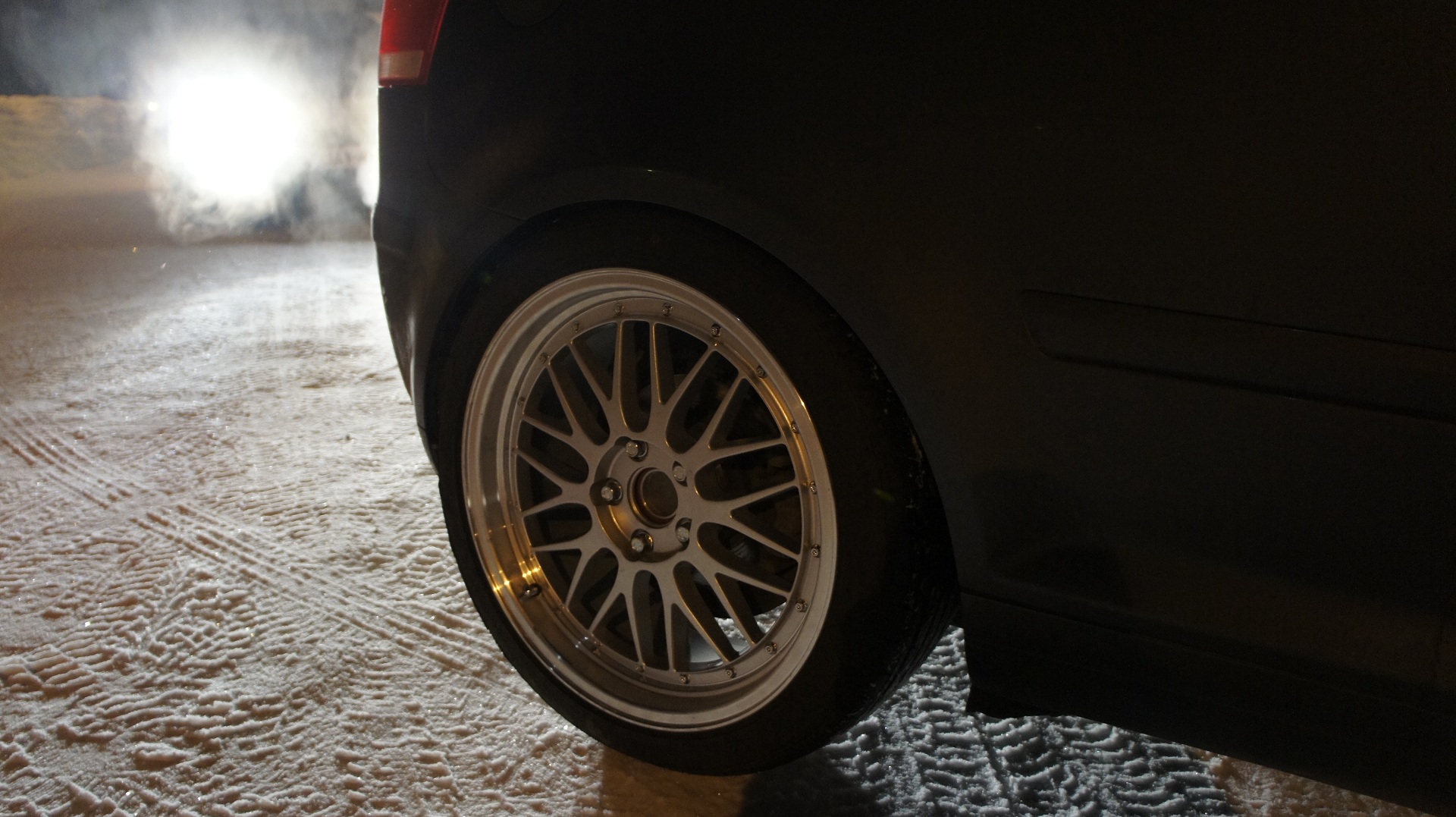

Tietenkin todistusaineistoa laitettava.
-Ekassa kuvassa talvialut ilman spaceria 7,5x17" ET56
-Tokassa spacerin kanssa 7,5x17" ET 43
-Kolmannessa Kesäalut spacerilla 8x18" ET32

No perskutarallaa, kyllähän siinä selvä ero on lätyn avulla. Mutta mieti rauhassa vaan minkälaista limppua laitetaan seuraavalla kerralla. Vaikka olis 20mm nii eipä tuo ole ongelma. Voi se olla vaikka 18mm, mielen mukaan, minun ei tarvi oikeestaan ku sahata/ pyytää sahuria sahaan pitempiä aihioita ja näpytellä muutama lause cnc-koneen ohjelmaan pitemmäksi. Voisihan tuota sitten hyödyntää jatkossa niin olisi "laajempi valikoima. 13mm, 15mm, esim. 18mm tai 20mm.
Eipä mitää, kiitosta itelles ja ilmottelehan sitten minkälaista laitetaan :)
Ps. Noissa leveemmissä speisereissä ei joudu sitten viilaan napaa kun on syvempi keskireikä ;)

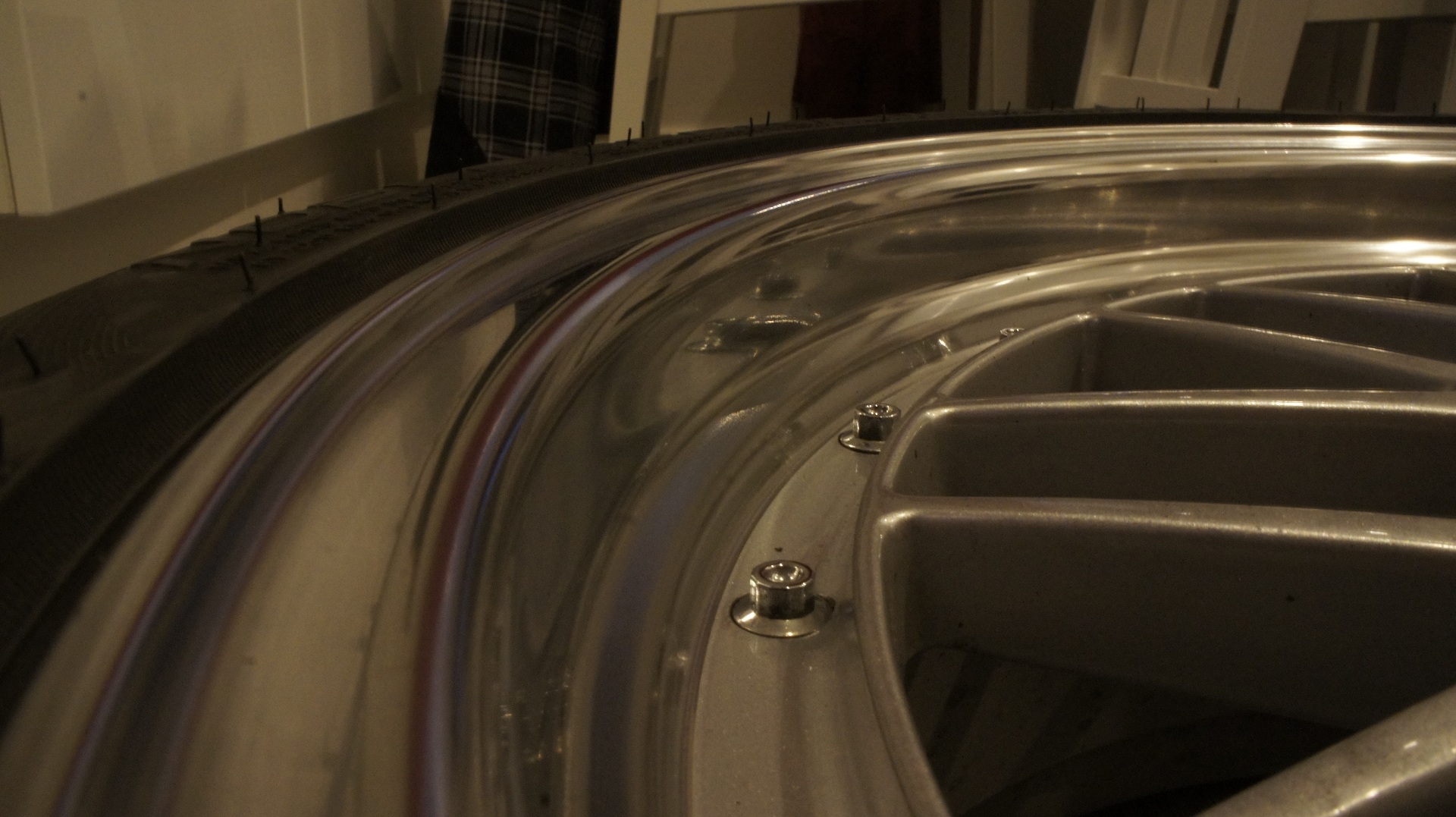

Tuli kova kiire saada vanteet kesäkuntoon niin oli pakko aloittaa uudestaan huulten kunnostus/kiilloitus operaatio. Kiireen aiheuttaa uudet kumit jotka saapuvat ensiviikolla, nyt olen ottanu venttiilit irti helpottaakseni kiillotusta.
Ensimmäinen vanne on nyt valmis, johonkin se raja on vedettävä.

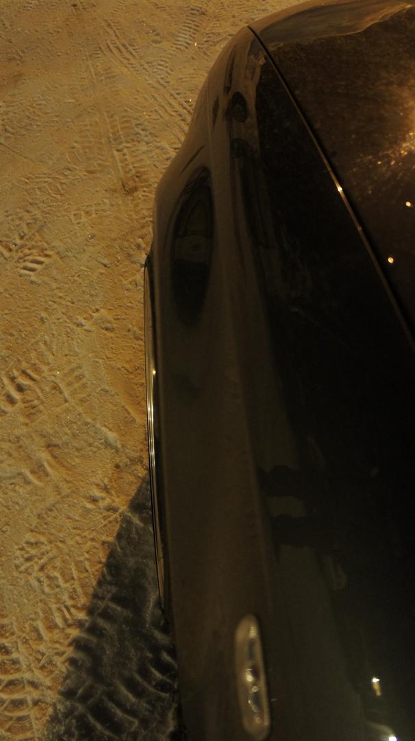

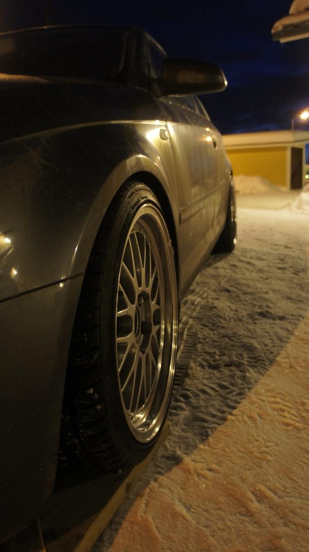

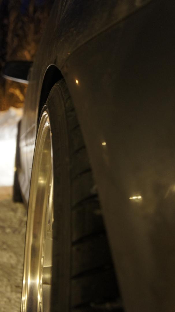

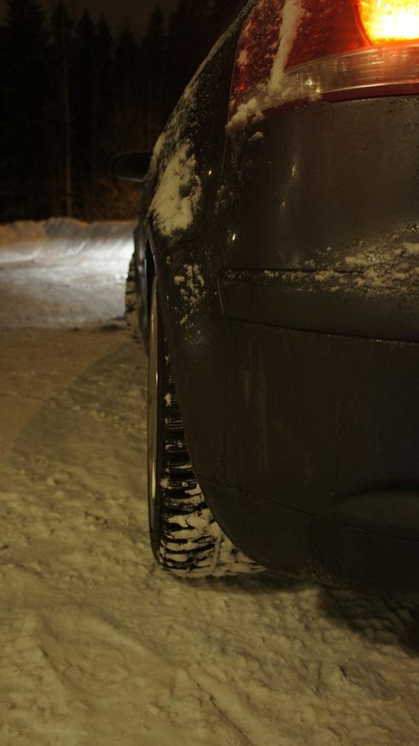

Isot kiitokset taas Nikko3. Uudet spacerit pyörähti vajaassa viikossa paikalleen kun ilmoitin vaan kuinka paksua lättyä tarvii.
Eteen ei ole vielä pultteja niin näyttää ihan kauheelta kun rengas on niin sisässä, sinne menee 13mm lätty väliin.
Kuvia, Takana ET32 ja tilaa on vielä vaikka kuinka, ei jännitä edes kesävanteen sopiminen(ainakaan vielä :D ). Samalla kuva ledeistä, jotka nyt taas näyttävät toimivan.
mullon ovien paneelit, soittimen taus, hätävilkkujuttu, säädinsysteemi, vaihekepinnupin ympärys ja stögiksen kansi kans 3m:n carbon teipeissä. :)
http://uppaa.net/21143
http://uppaa.net/80a47
:D Itsellä ei tällähetkellä riitä motivaatio moiseen. Mulla ei ole mitään hirmu venyvää tuo teippi niin hankala tehdä siistiä jälkeä. Ja ei vielä osaakaan kunnolla kun ei ole tullu koskaan värkkäiltyä ton kanssa. Mut eikös se niin ole, että harjoitus tekee mitä sattuu tulemaan, vai miten se meni?
Meinas jo hermo mennä tuon soitinkehyksen teon kanssa, että sai soittimen oikeaan kulmaan ja näytön tarpeeksi syvälle. Nyt pitää vähä rauhoittua ja ottaa isommat työkalut käyttöön ja purkaa sitä ihteesä, kun alkaa kesäkorkeus kohta lähestyä. :D

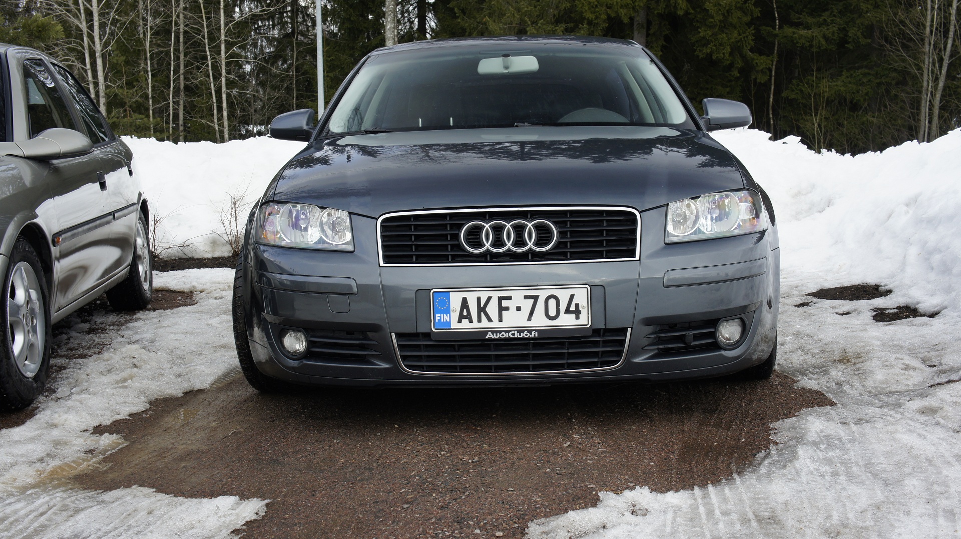

Vielä tosin on puoliksi talvikorkeus. Sentti pari jos jaksaa laskea kun loput lumet on sulanu niin pääsee pihasta pois. Muutama todiste kesän tulosta uusilla renkailla ja spacereillä.
Pitäs sisälokareista ottaa vähä muoviuloketta ja ne kuuluisat ruuvit pois niin ei ota kiinni jos nyt tiputtaa tuota.

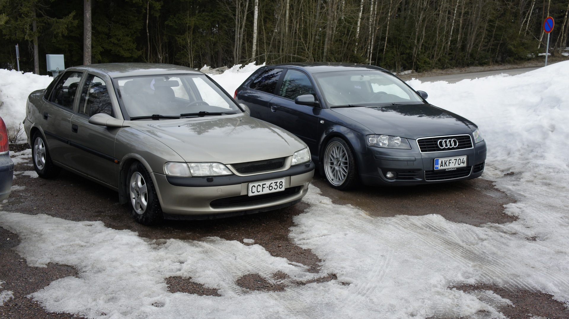

Vikassa kuvassa talouden molemmat autot. Vai pitäiskö sanoa auto ja kulkuväline :D ----> Oopelissa ei ole ollu mitään isoja vikoja 16 vuoteen. En usko että Audi on yhtä huoleton.

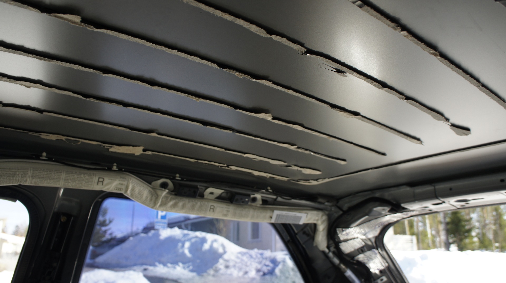

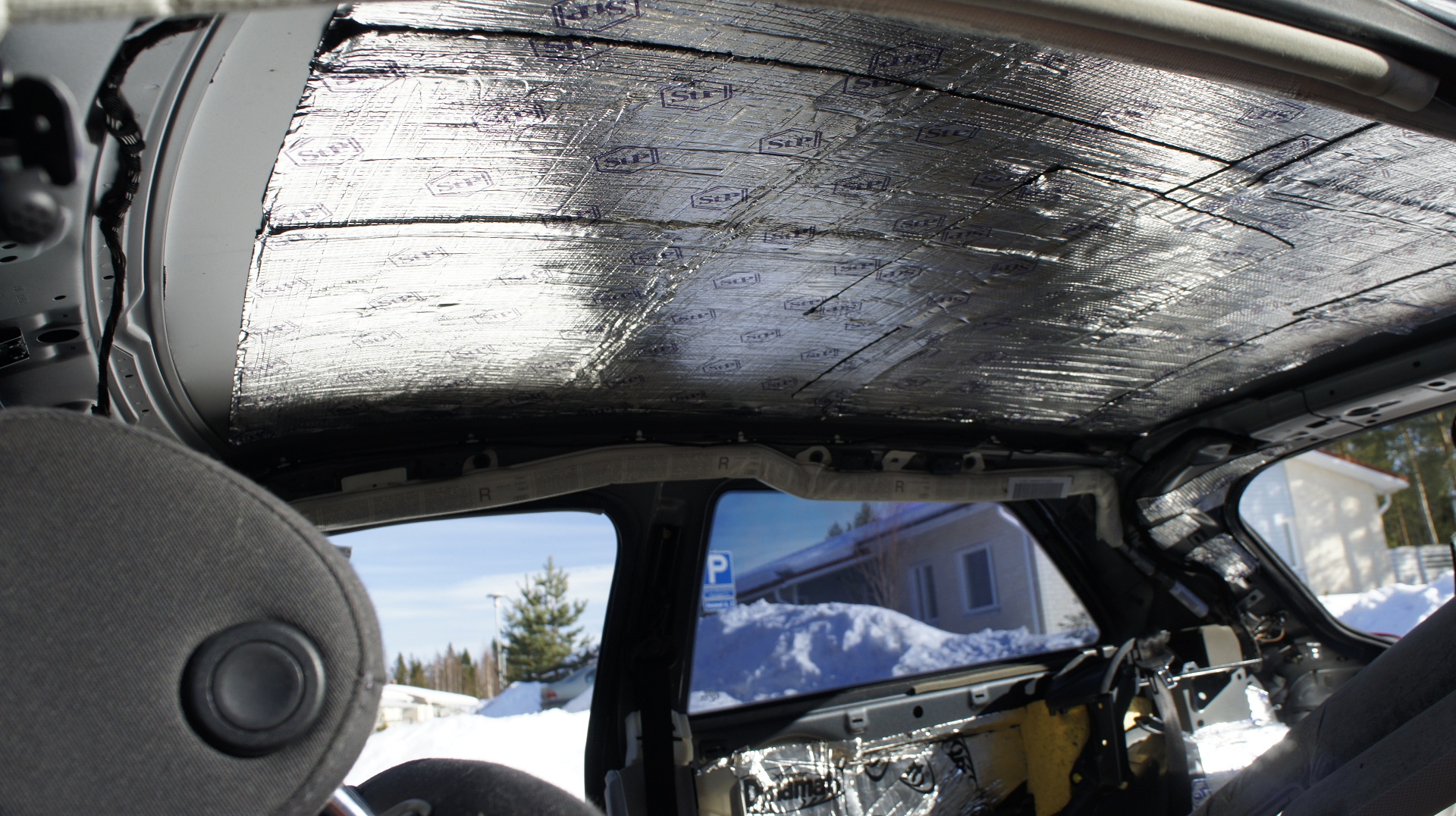

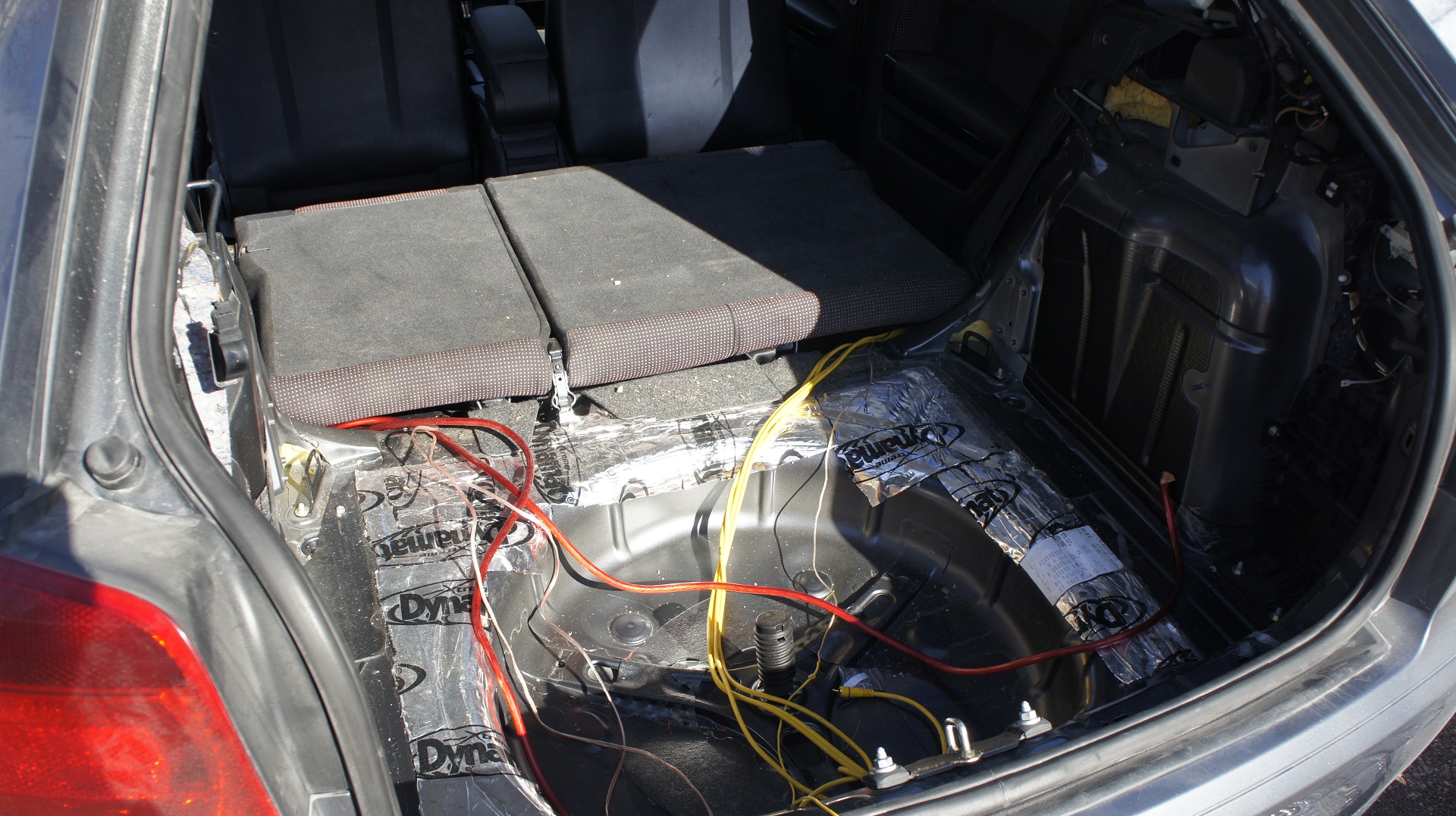

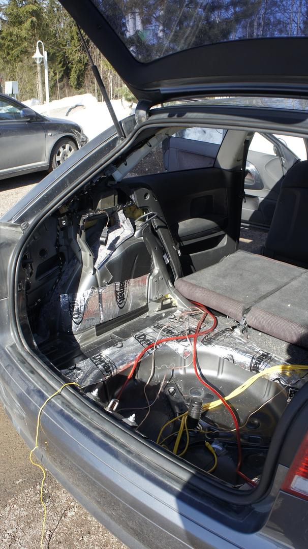

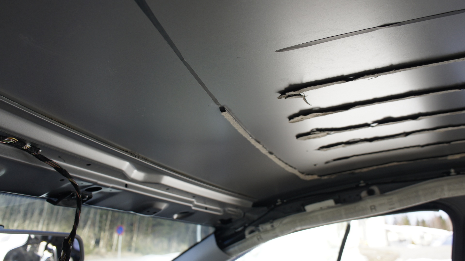

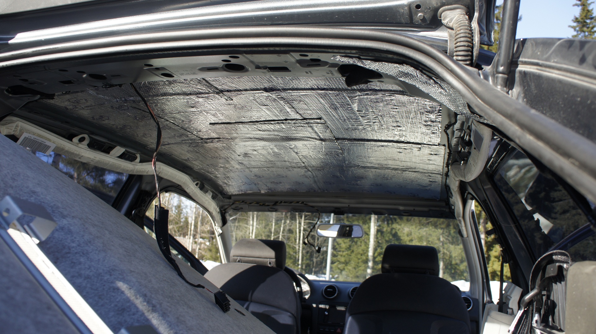

Kävin ostamassa äänieristemattoa 4neliötä ja jatkoin eristämistä siitä mihin viimekesänä jäin. Autossahan on sisämelu aika kova 18" vanteilla ja kuluneilla teillä.
Homma jatkui takapenkkien, peräkontinsisustan, takasivuverhouksien ja katonverhouksen poistamisella.
Muutama kuva päivän ja illan tuloksista.
Lopputuloksena perä on tosi hiljainen ja muutenkin sisämelu pieneni tosi paljon. Katon vaimennuksella on varmaan suurin merkitys, sillä se on suurin resonoiva pelti.
