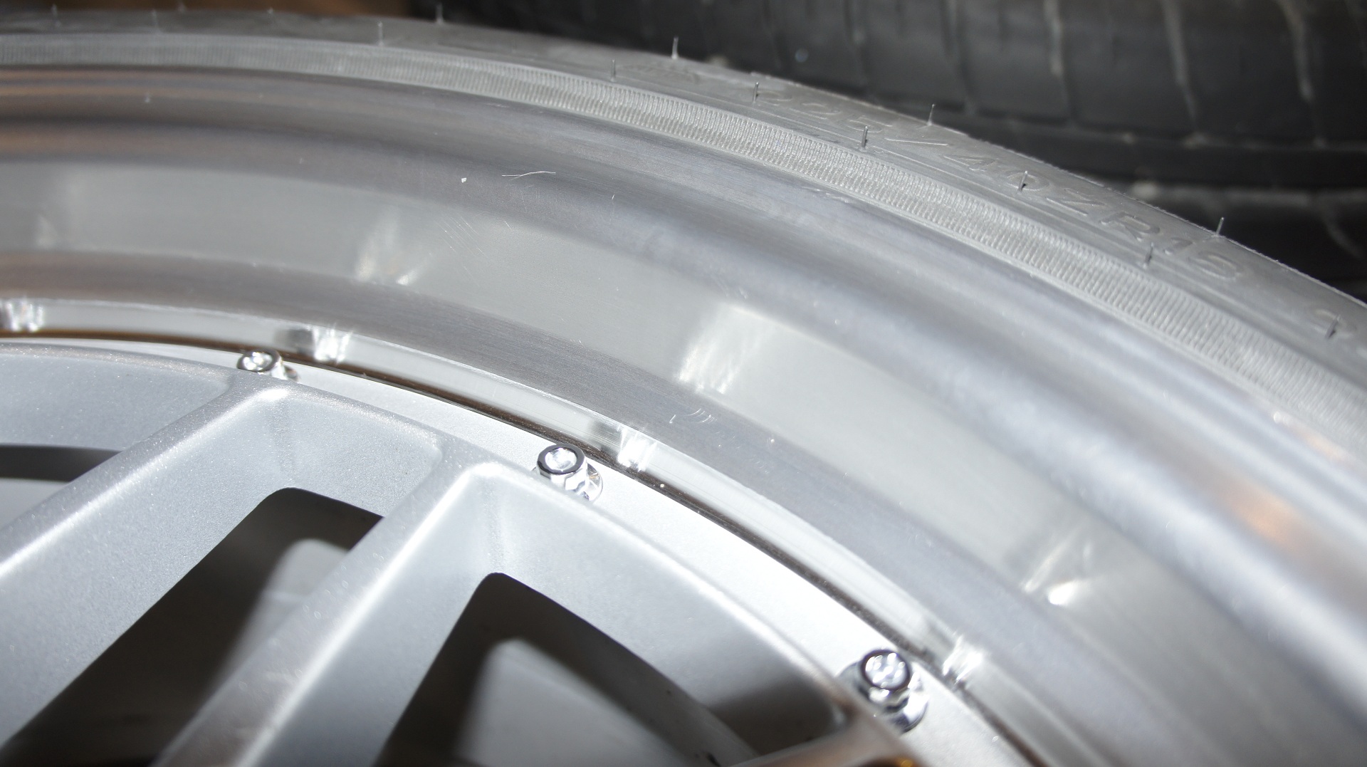

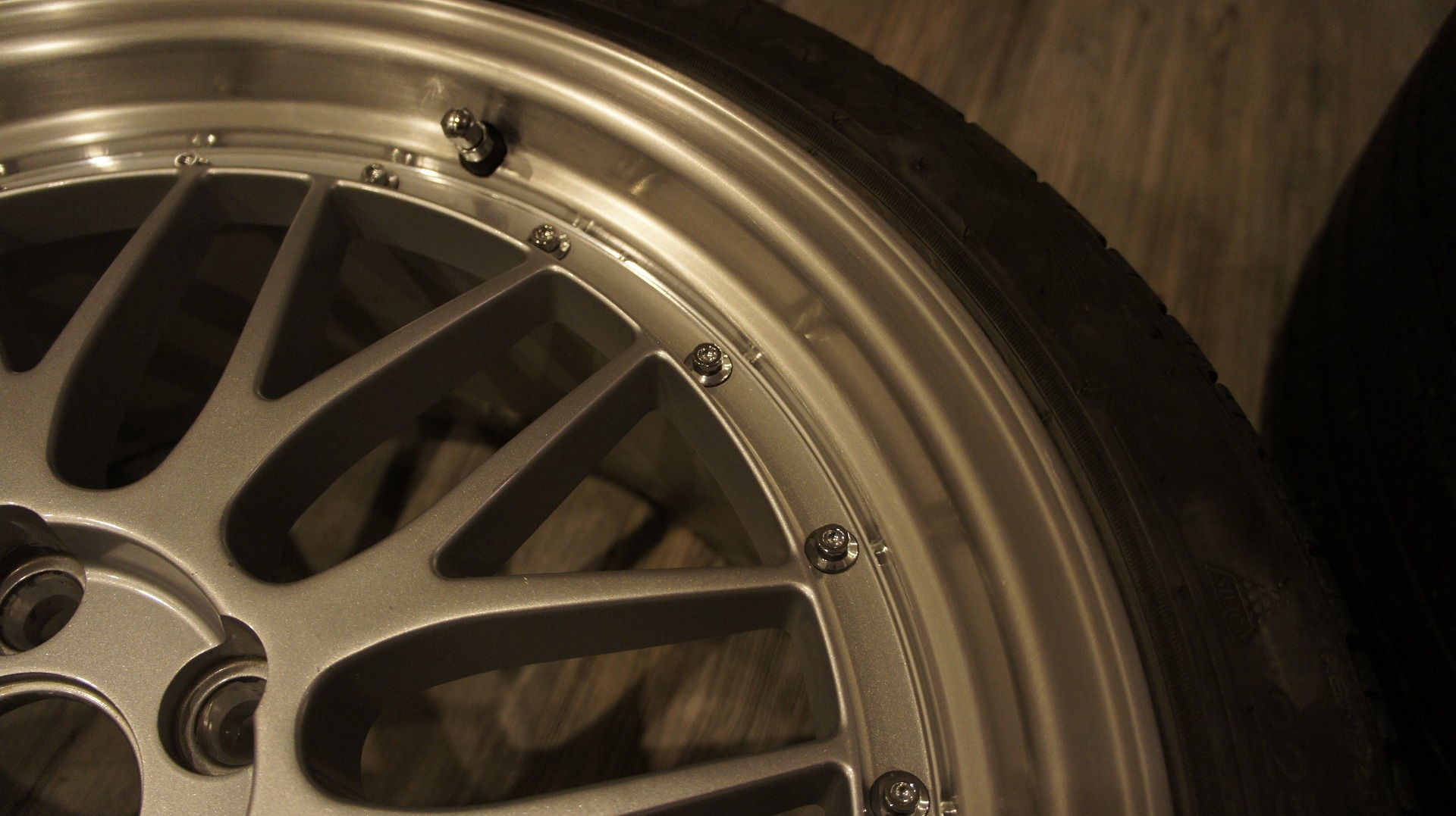

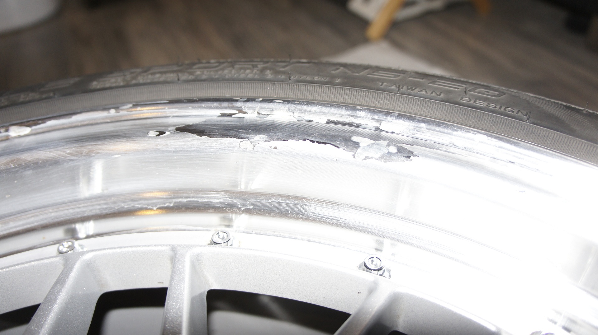

              Olipas mukava yllätys kun aloin pesemään kesävanteita. Vanteiden lipat hapettunu kolmessa viikossa. No tietää mitä tekee hiomapaperilla tylsinä iltoina. Jospa ens kesäks keksis hyvän värin ja maalarin joka laittas vanteisiin uutta väriä.
                Tulipa alotettua tuo vanteen hionta.
                Aloitin 320 paperilla, muuta ei tällähetkellä olekkaan. Täytyy nyt katsoa kuinka hienolle paperille asti hion nuo ajatuksena oli 800-1000 asti.
                Osaakos joku sanoa mitä hionnan jälkeen kannattaa tehdä? Lakka päälle vai jotain muuta?
                Aluksi ajattelin vanteen maalausta mut liian iso ja kallis homma halvoille vanteille.
                Pari kuvaa.
                  Sinolilla pyyhkäset.
                    Sinoli tai sitten esim. Optimumin Opti-Coat 2.0. Tässä hiukan noista eri pinnoitteista (myös sinoli mukana) vanteiden lippojen hyvänä pitämisessä

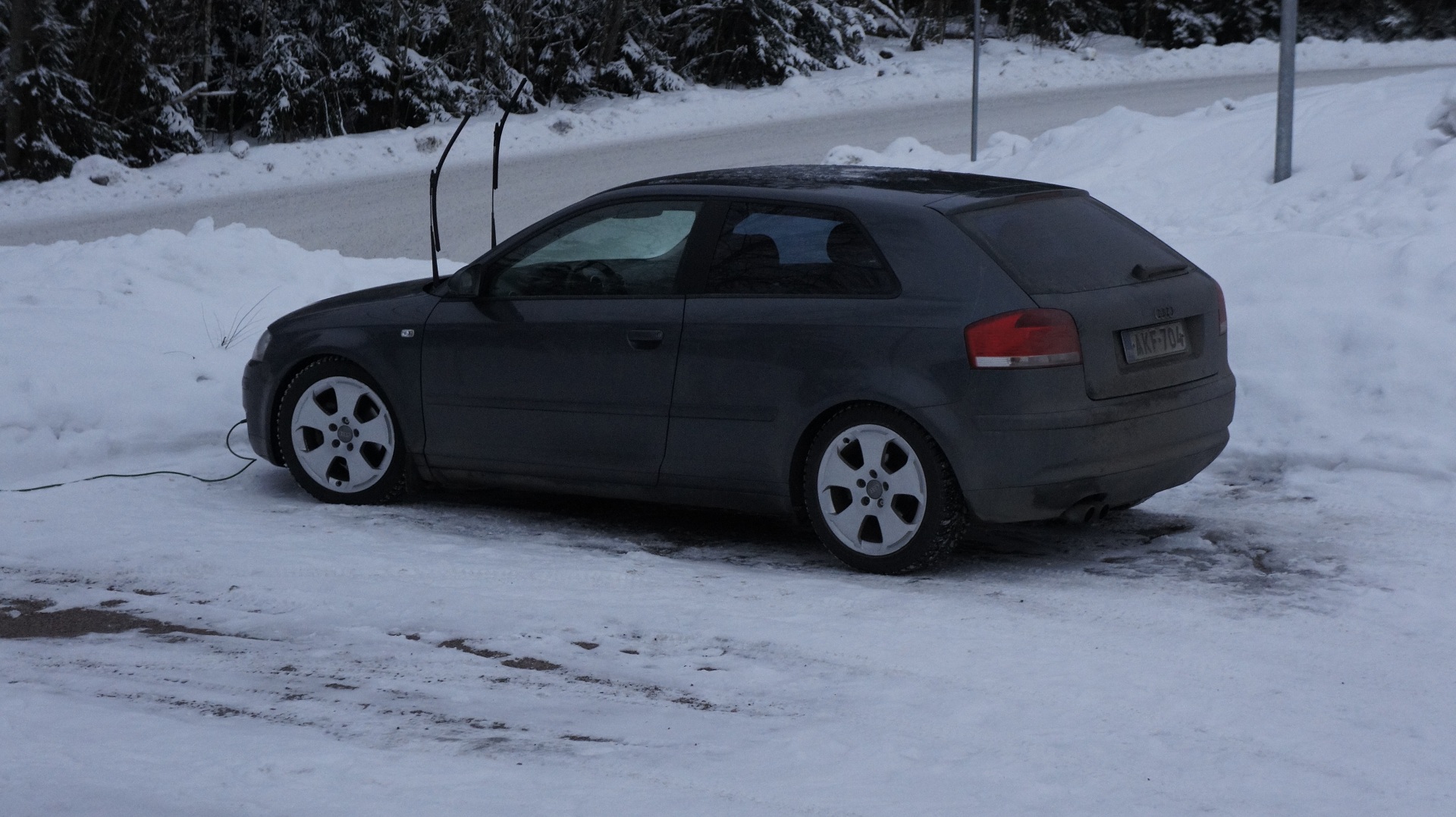

                            Pariviikkoa sitten tuli laitettua autoon moottorilämmitin, defan vastus joka tulee öljypohjan kylkeen. Mitä lueskelin noista eri lämmittimistä niin tuota oli paljon haukuttu. Täytyy kyllä sanoa, että auto lähtee pakkasella kun pakkasella käyntiin kuin kesäkelissä.
                            Tänään vedin sitten sisätilanlämmittimen johdot paikalleen. Olipahan muuten kylmää hommaa tuossa pikkupakkasessa purkaa sisustaa ulkosalla.
                            Suosittelen ostamaan kerralla vähä pitemmät piuhat, säästää hermoja ja rystysiä :D

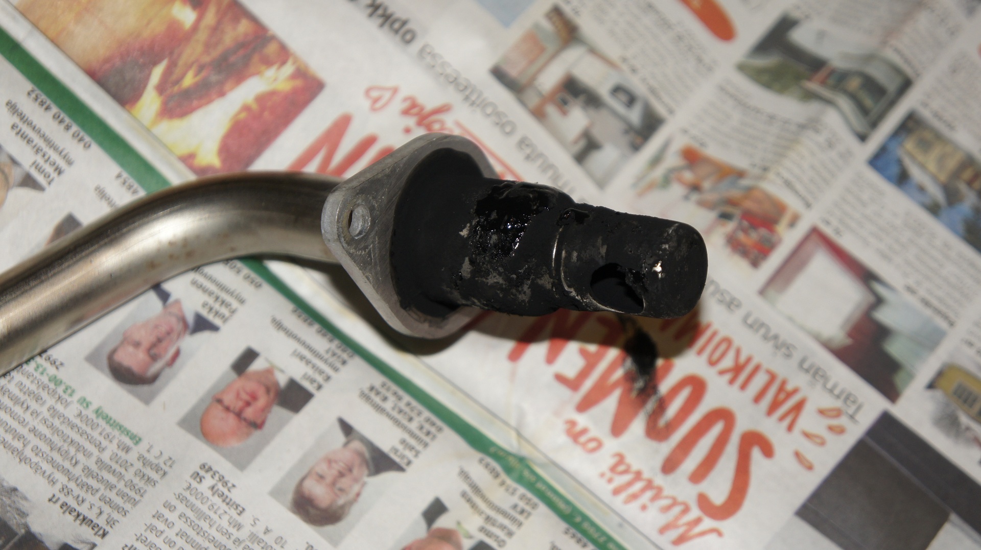

                                              Jos jotain hyvää niin aina auto muistaa nostaa v-käyrää. Aikaisemmin anto vikakoodin muistaakseni catalyst system bank1 efficiency below threshold. Auto sitten tänään oireili liekkö yhteydessä vikakoodiin (tällähetkellä ei anna vikakoodia). Ajossa kun painaa hiukan kaasua ja höllää kaasun tuntuu että auto nykäsee hiukan eteenpäin, kun jalka on kaasulta pois. Sama näkyy ajotietokoneelta polttoaineen kulutuksessa. Nykäisyn aikana kulutus nousee hetkeksi 15litraa. Kun mennään moottorijarrulla kulutus on silti 2-3litraa, kun sen pitäisi olla 0. Tämä häviää välillä pitkiksi aikaa ja palaa välillä kummittelemaan.
                                              Mitähän palikkaa tässä lähtisi tutkimaan? Voisiko olla ilmamäärissä ongelmia? Voisi myös viitata katalysaattorin ongelmiin. Lisään vikakoodin tänne kun seuraavan kerran syttyy vikavalo.

                                                          Ne on ne esikatit jotka alkaa murenemaan. Ei näy yleensä putken päässä vika, ennemmin EGR;n putken irroitettaessa.
                                                          Ota EGR;n putki irti ja vilkaise mitä sisältä löytyy.
                                                          Omalta kohdalta tuo EGR;n poisto on softan kokeiluvaiheessa, kunhan saan ajettua softaajan luokse. Jotain pitäisi olla valmiina.
                                                            No niin käytin tota EGR venttiilin ja imusarjan välissä olevaa putkea irti ja se ei ollu yhtään tukkeutunu. Tietenkin vähä nokinen mut muuten ei tukkeumia. Imusarjan puoleinen pää sen sijaan oli ulkopuolelta hiukan moskaisempi mut oli ihan pehmeää ja irtonaista, lähti pois kun paperilla pyyhkäs. Jäi mietityttämään öljy, jota oli putkessa imusarjan puoleisessa päässä. Näkyy kuvassa.
                                                            Autolle oon antanu melko ronskilla kädellä happea tasaisin välein niin jospa se pitäs paikkoja paremmin auki. (ainakin voi perustella paremmalle puoliskolle)
                                                            Ollakko tosta sitten huolissaan vai... Tänään auto taas toimi normaalisti ei tullu vedossa nykäyksiä ja moottorijarrulla kulutus tippu normaalisti 0:llaan. Mikähän sen teki et välillä kulutus jäi 2-3litran kieppeille vaikka jalka ei ollu kaasulla?
