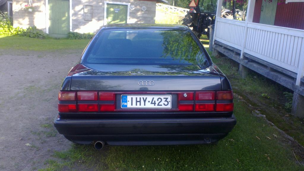

    Tuollainen tuli hommattua ja nyt alkaa sitten se kunnostus jonninlaisen kaavan mukaan.
    Auto on seikkaillut itäsuomessa jonkun aikaa ja nyt pääsee sitten etelän lämpöön.

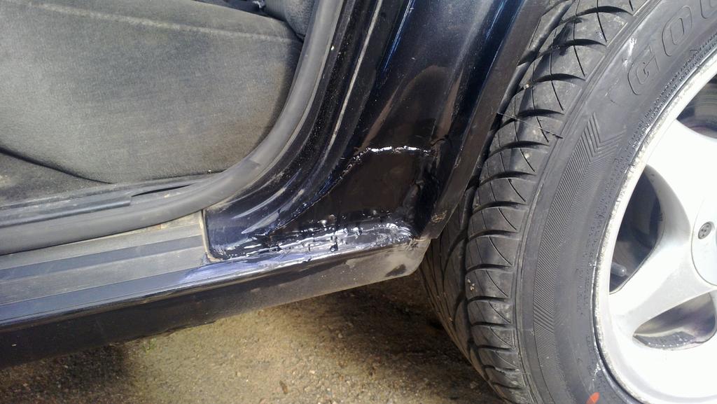

    Koriltaan suhteellisen siisti lukuunottamatta pieniä ruostereikiä "varapyöräkotelossa" mutta muuten näyttää suhteellisen ehjältä.
    Auton haku oli kaikkea muuta kun nautinto :) 80km jälkeen jymähti jarrut jumiin palojen kuluneisuuden ja tappien takia. Ja siitä sitten 50km ilman jarruja...
    Nyt haalittu osasta pitkin maita ja mantuja joten tästä saattaa ehkä jotain kuvamateriaaliakin tulla huomisen aikana.

    tässä pari teaseria kun se näyttää vielä suht siistiltä ;)

      Juurikin niitä takapyörien takapuolia tarkoitin .Olihan siellä oikealla ainakin pala kittiä :) mutta suhteellisen ehjä se oikea puoli oli pohjasta. Vasen puoli oli sitten vähän enemmän pitsiä mutta eiköhän siitäkin jotain saada aikaan pellillä ja koriliimalla/hitsaamalla.

                            Tuossa kohtaa oli siis ilmastointiteipillä korjattu reikä...Nyt sentään hitsattu tosin aika loppui kesken ja piti jättää vähän viimeistelemättä mutta tehdään kun keretään hienommaksi.
