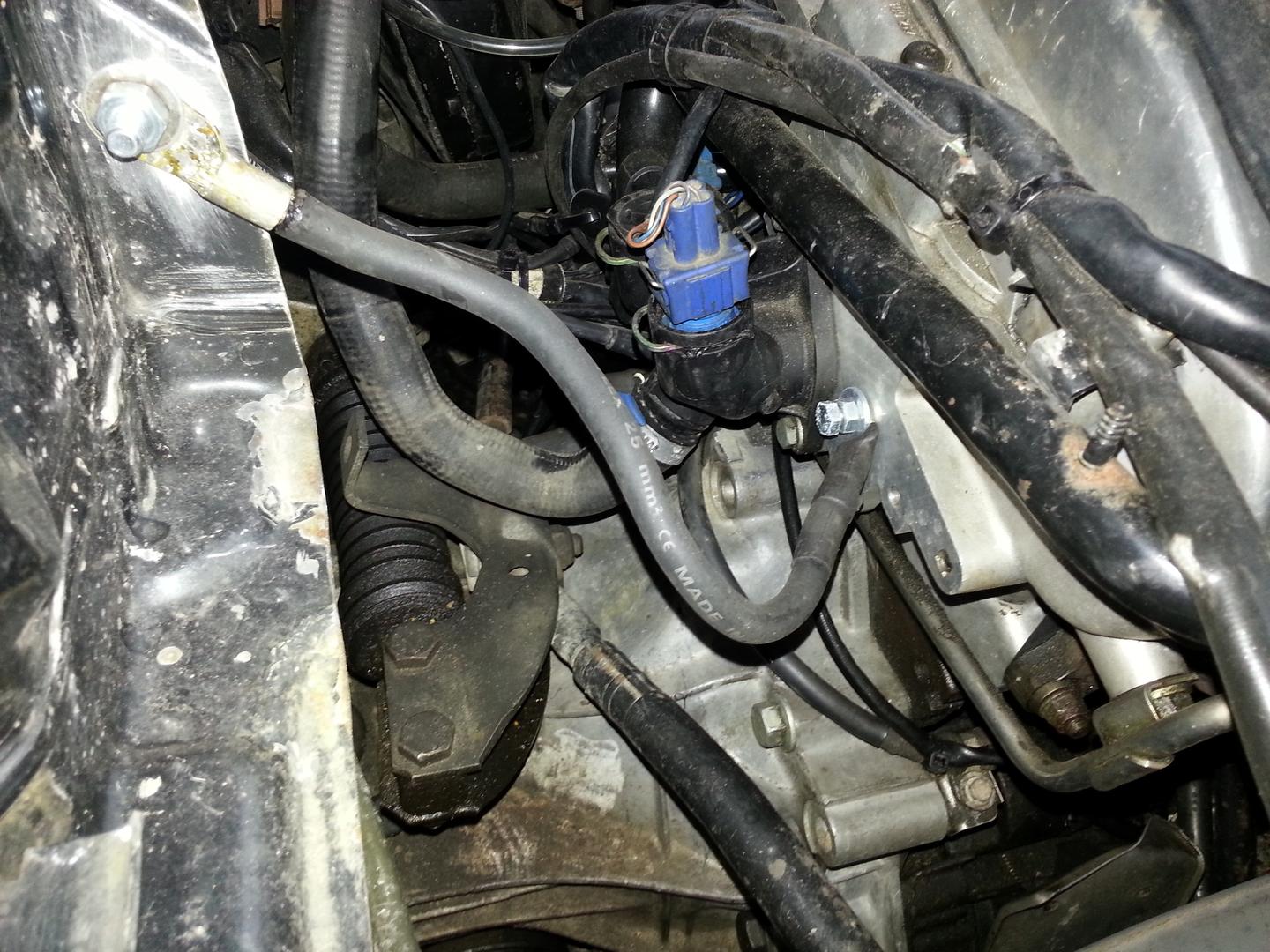

          Noniin tuossa kun koitin autoa starttailla niin ei halunnut lähtä startti pyörittämään, Mikähän lie mahtaa olla. Virtaa kyllä tulee tuolle startille mutta onko tuo kytkentä oikein? Tuossahan ei pitäisi mitään eroavaisuuksia olla startin hammaskehällä aeb vs tuo kasikympin vauhtis. Eikä tuo starttikaan nyt varmaan väärään kohtaa mene kiinni ku kiinnittää vaihdelaatikon kehään.
          ylempi +
          alempi runko
          punainen heräte
          Toinen mikä kummittelee on tuo b-pumppu, releelle tulee virta ja se naksahtaa mutta tuo pumppu ei lähde pyörimään. Miten tuo pumppu saa tarkalleen ottaen virran?
            Kiireesti tuo alempi kaapeli pois siitä solenoidin päästä ja siirto koneenkorvaan.
              Selvä, tuo tulee koneenkorvaan tuo alempi tällä hetkellä. Aiemmin laitoin tuon pään runkoon mutta startti oli mykkä, tuossa sen ollessa startti liikahtaa muttei kuitenkaan pyöräytä moottoria. Otellaanpa pois ja koitellaan parannella maadoitusta..

                      Noniin startti löysi paikkansa, kokeiltiin triggerille antaa suoraan + navalta virta. Sehän pyörähti ja nyt pyörii virtalukostakin. Joku siellä oli startissa vinksallaan, kun sai tarpeeksi virtaa nii rupes pyörimään.

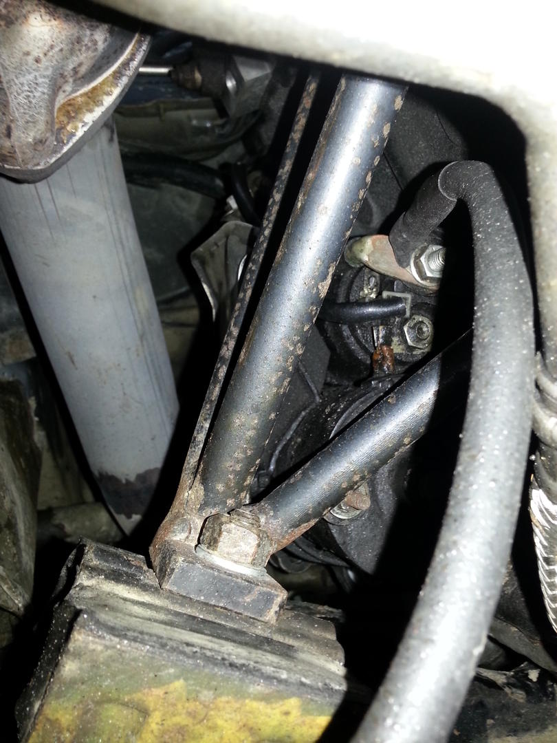

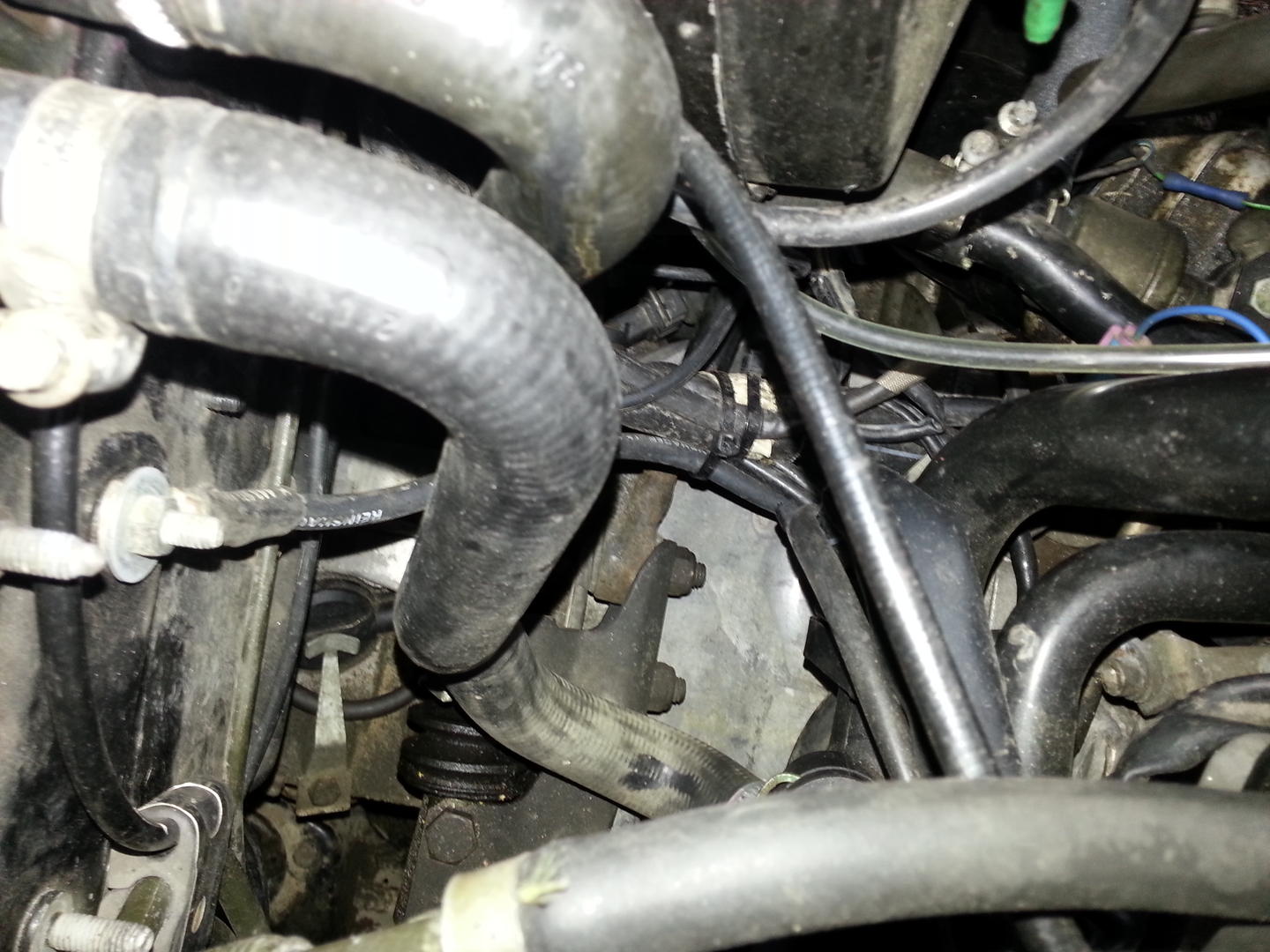

                        Startin toiminnasta sen verran, että solenoidin ylempään nastaan (M8 pultti) tulee jatkuva virta akulta, vasempaan (abiko) liittimeen tulee tosiaan tuo herätevirta virtalukolta. Solenoidin alempi nasta (M8 mutteri) kytketään päälle tuolla herätevirralla jollon virta akulta kulkee solenoidin läpi tuosta ylemmästä M8 nastasta alempaan M8 nastaan. Samalla kun virta kulkee M8 -> M8 solenoidi työntää Bendix rattaan startin hammaskehälle, joka taasen pyörittää moottoria. Tuon oikean puoleisen abiko liittimen merkitys on minulle vähän hämärä, enkä ole varma mihin sitä käytetään.
                        Startin toiminnan testaus onnistuu syöttämällä virtaa akulta startin herätevirta abikoon. Muista vain laittaa auto vapaalle jos testaat startin sen ollessa autossa kiinni. Jos ei noin vielä toimi, niin syötä virtaa myös siihen alempaan M8 pulttiin. Kerro sitten mitä tapahtui, niin jatketaan siitä. Ja iltalehden uutinen siitä, kuinka joku jäi autonsa alle ei riitä ;)
                        Kuvista 1-3 näkyy kuinka omassa projektissani nuo johdot menee. Ylempään M8 nastaan tulee laturilta virta (niinkuin AEBssa on tehtaalla laitettu) ja tuo toinen joka tulee siltä ylemmältä M8 nastalta kuvaajaa kohti menee akulle.

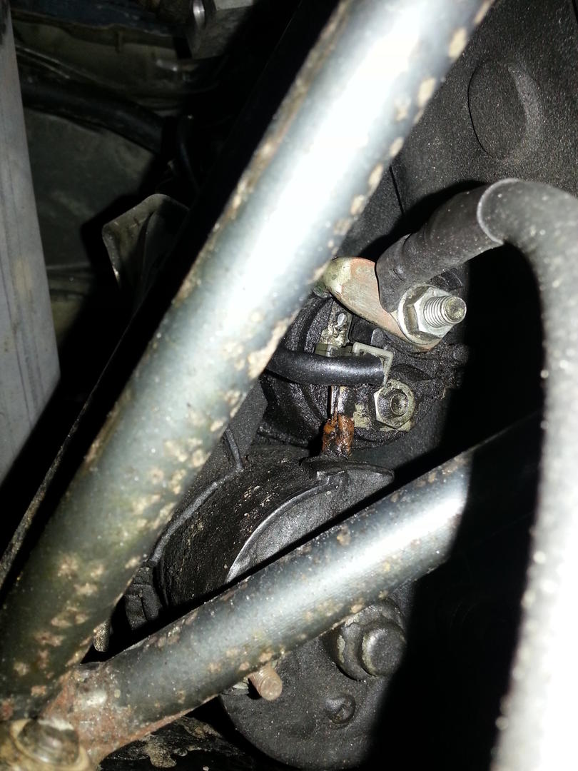

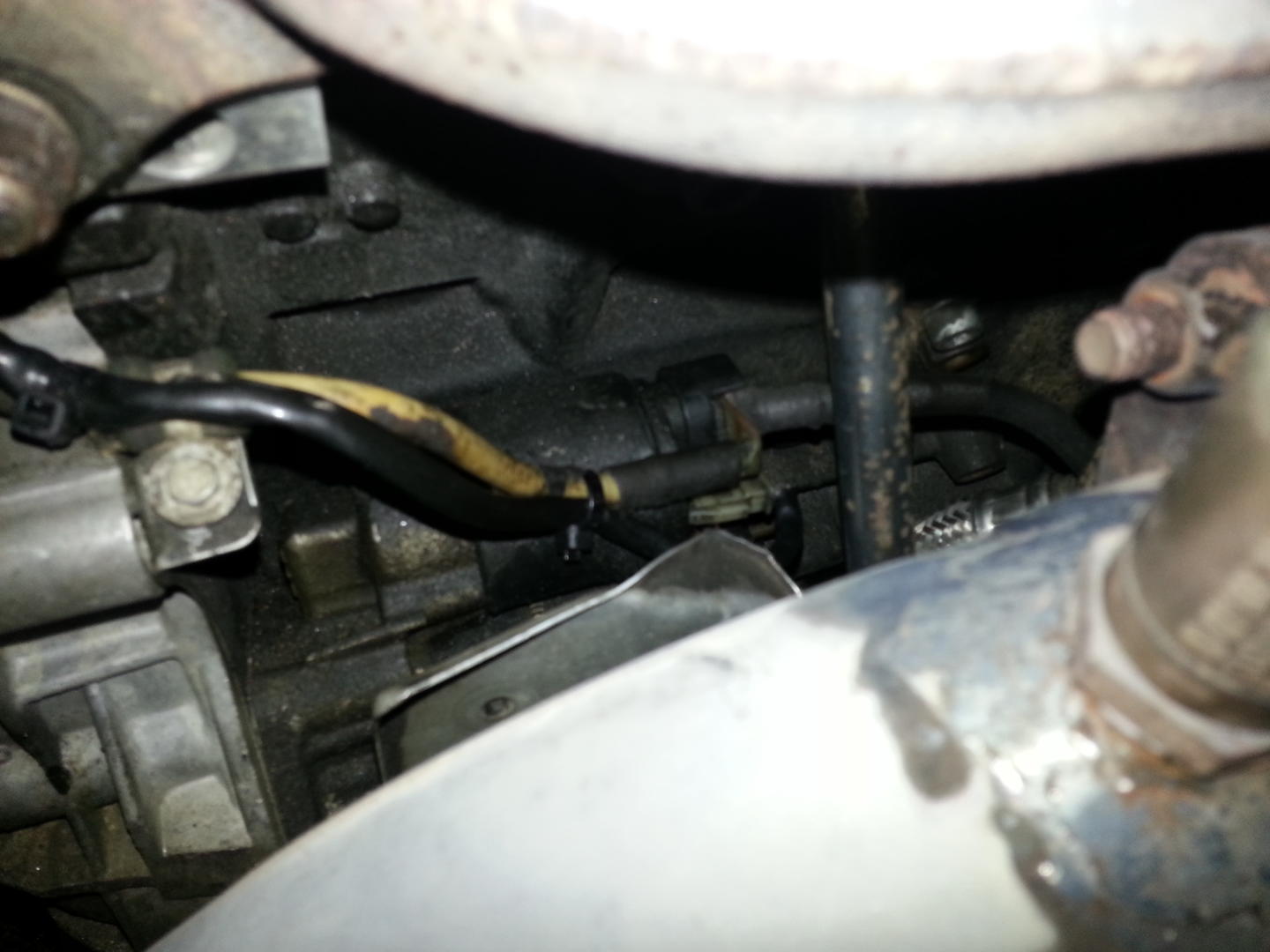

                        Starttimoottoria ei erikseen tarvitse maadoittaa, sillä se maadoittaa moottorin, ja moottori maadoitetaan sitten erikseen koriin. Kuvissa 4-5 näkyy kuinka omassa projektissani toteutun moottorin maadoituksen.

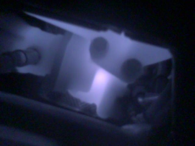

                        Kuva 6 taas on kuva jonka aiemmin lupasin tuosta 2.5" DPn mataluudesta.

                          Dpn kans tulee varmaan aika ahdasta.
