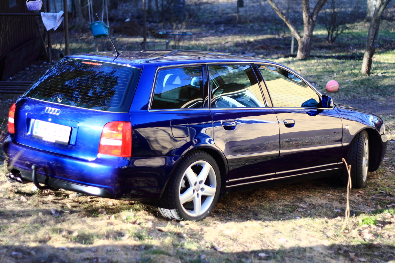

    Jonkun näköisen esittelyn tähän voisi heittää.
    Moottori & voimansiirto:
    -2.7 BiTurbo V6
    -RS4 ahtimet, putkisto ja coolerit
    -Ohjelma toistaiseksi vakio, muutosta tulossa, kunhan lompakko antaa myöden
    -6 vaihteinen manuaali
    -Neliveto
    Alusta:
    -Vakio alusta, jossain vaiheessa tulee sitten säädettävä
    Vanteet & renkaat:
    -Kesä; original S4 vanteet, kumeina Gt radial, 225/45-17
    -Talvi; original S4 vanteet, kumeina jotkut hakkapeliitat, nastoilla, 215/50-17
    Kori:
    - Originaali, ainut että S4 merkit poistettu
    Luultavasti jossain vaiheessa jotain hiilari teippiä johonkin, luultavasti.
    Sisusta:
    -Valkoinen nahka sisusta
    -Kontissa autostudion 12" (mallia en muista, tavarat levällään kaverin tallissa)
    -Vahvistin autostudio (sama kun yllä)
    -iPod johdot vedetty kässärin taakse
    -peruutus kamera mallia pioneer, ei tietoa laitetaanko kiinni ja toimintaan
    Popit tällä hetkellä levällään, odottelee uutta soitinta ja vahvistinta soittamaan erillis sarjaa, joka on Bose original.
    Kaikki rokkimodit tehty edellisen omistajan toimesta.
    Siinä nyt jotain pientä tietoa.

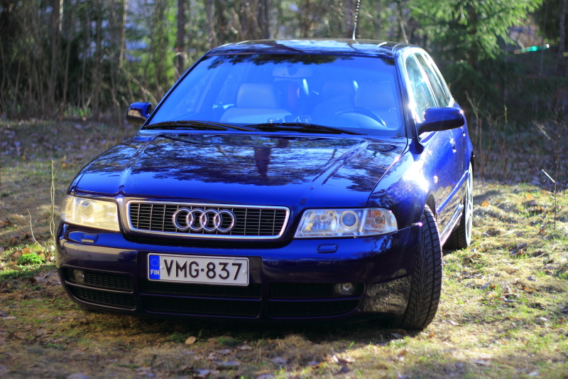

                  Yllättävän raikas yhdistelmä tuo väri ja nuo vanteet. Tännekkii vaan sisäkuvia,kun on valkeeta nahkaa oikein. Onko sisällä minkälaista listaa kun suunnittelet hiilariteippiä? Vai teippiä peileihin, kun korin kohalla lukee? Sitä sitten maltilla ;) Kommee peli tämä on.
                  Viimeksi muokannut Audiowille; 13.8.2012, 13:41. Perustelu: lisäys
                    Onhan se maistunut, erittäin hyvälle :) Aina kun pedaalia painaa syvempään, niin kuskille nousee isompi hymy :) (jahka sen tuolta taas laittaisi ajoon)
                    Sisällä on hopeat listat, niitä ajattelin teipillä muokkailla. Ulkokuoresta sitten tuo takapuskurin musta lipare, ja jos eteen tulee joku lippa, niin se kanssa sitten hiilari teipillä.
                    Pitää ottaa sitten kuvia, kun saa putsattua noi penkit, ja hoidettua ne jollain tökötillä. Ostin jo jonkun purkin, mutta ei tässä lomalla ole vielä kerinny mitään tekemään :) Vanteet vaihtuu sitten joku kesä, viisipuolaisena tulee pysymään. Tuumia tulee vaan sitte lisää. Siihen ei edes vielä jaksa uhrata aivokapasitettia. Siihen kun on matkaa vielä.
                    Kyllähän se omaakin silmää miellyttää, en kai tuota muuten olisi ostanutkaan :) Kiitoksia vaan :)

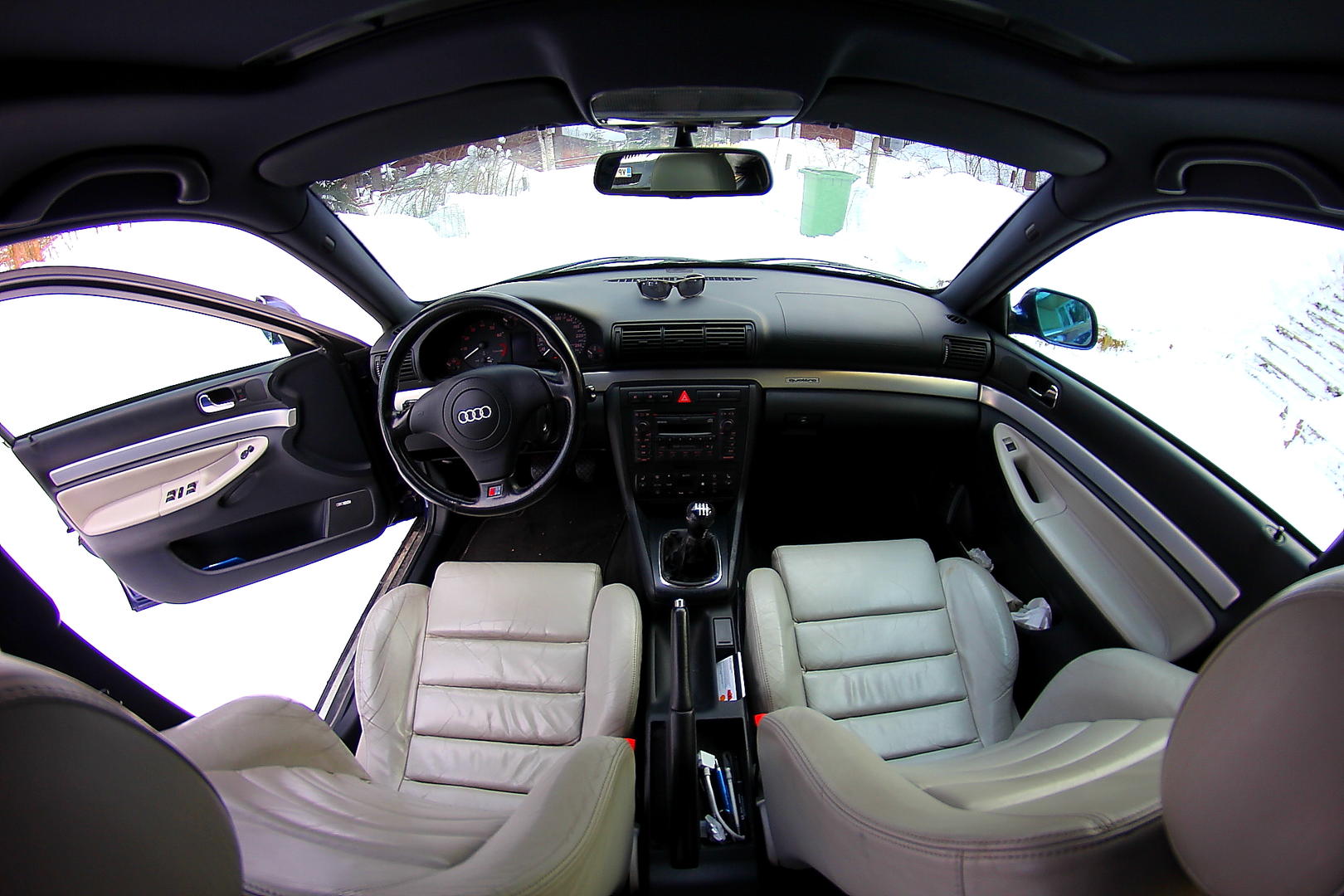

                          Tuossa olis nyt yksi kuva sisutasta. Oli kerinnyt jokusen päivän jo olemaan auto kun kuvan näppäsin. Nythän sisusta on enempi ja vähempi levällään :)

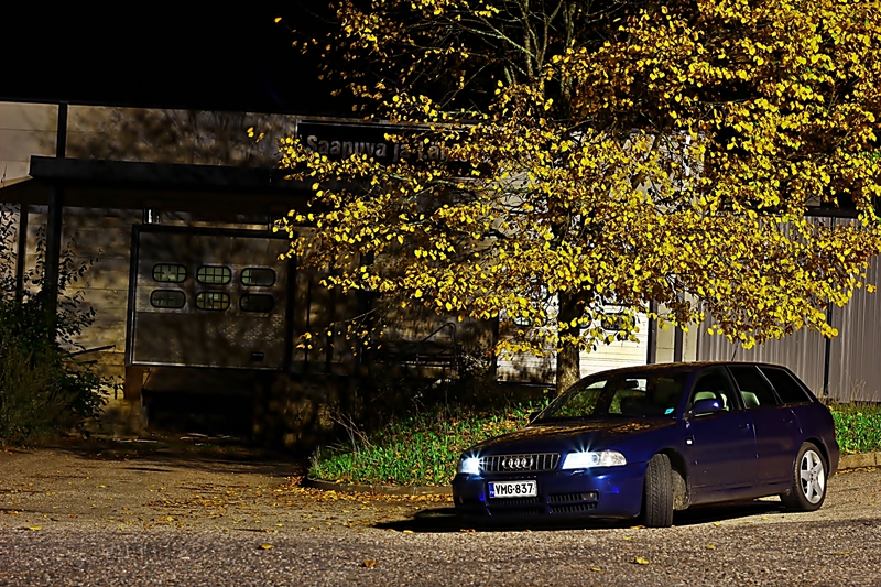

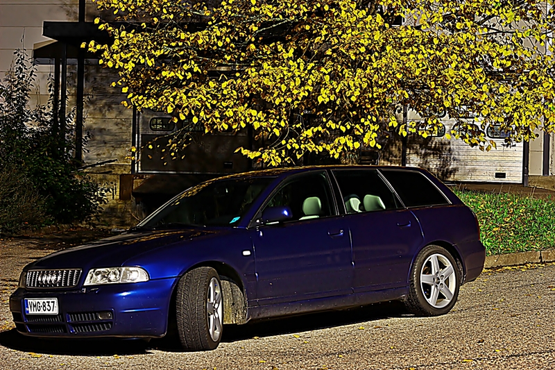

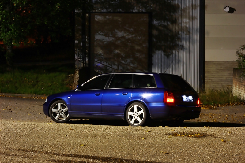

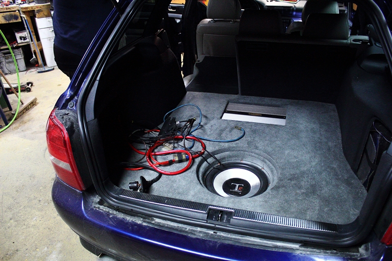

                              Muistelin että olisi yksi kuva melkein läjässä olevasta kontista. Ja näin myös oli. Ja samalla (huono) kuva noista etuledeistä. Päivällä niitä ei kyllä erota mitenkään tuolta, ellei katso suoraan kohti.
                                Muutaman kuvan kävin nappaamassa lauantai alkuyöstä.
                                Pitäis vaan saaha uusi lasi tuohon kameraan.
                                Nyt mentiin 50mm:sellä.
                                Vimonen kuva on tollanen mukamas hieno. Tai ainakin semmoisen yritys.
